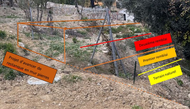

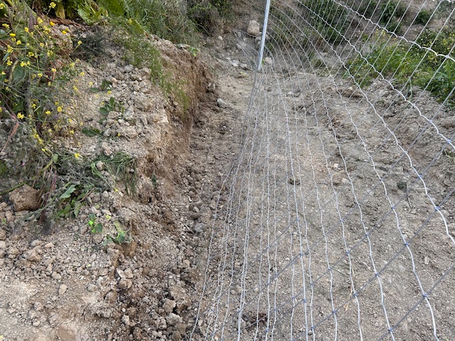

mon voisin a rehausser une planche de son terrain lors du terrassement de sa maison.
nous avons mis a niveau notre planche et surélevé les regards pour être au même niveau.
Il a ensuite rehausser une deuxième fois en créant un léger devers vers chez nous puis a réaliser une clôture en retrait de 60 cm dans son terrain (en rabotant la bute au passage). Ce Week end il nous annonce qu'il veut prolonger sa planche en créant un mur jusqu'à la limite de propriété créant un surplonb sur notre terrain.
A t'il le droit de faire ce mur si prés de la limite de propriété.
A t'il le droit de créer ce surplond sans respecter le courbes du terrain naturel de nos terrain.
A t'il le droit de rehausser autant le terrain.
Merci pour vos réponses

Aussi sur la photo, on ne sait pas très bien ce qui est chez vous et ce qui est chez lui, un plan serait plus explicite

le terrain de mon voisin se situe a droite du grillage avec les murs en pierres
La partie que j'ai représenté en marron est le mur qu'il veux faire pour prolonger sa planche. Cela nécessite un exhaussement de terre d'environ 2 mètres sachant qu'il a déjà exhausser son terrain d'environ 2 mètres. Cela fera 4 mètres en tout par rapport au terrain naturel avec une vue imprenable chez moi. A la base nos planches son alignées est il ne cesse de vouloir augmenter le niveau de son terrain par rapport au mien.
Sa construction de maison est terminée et le prolongement de cette planche avec exhaussement de terre ne fait partie d'aucun permis ou autorisation.

Art 675 à 680 du code civil. nul ne peut créer une vue à moins de 1,90 mètres de la limite du terrain voisin.
Dept : Indre Et Loire
Cet article s appliqué pour des ouvertures dans une construction pas pour des élévations de terrain.
La question est bien celle du PLU qui va autoriser ou pas.
Les PLU étant assez ingrats à lire, prenez rdv à l urbanisme de votre commune et expliquez la situation. Vous saurez alors si votre voisin a le droit ou non.
Si le PLU l autorise, votre seul recours sera alors d aller en justice et demander une réparation d un préjudice genre perte d ensoleillement.
Si le PLU ne l autorise pas, alors, si l entente avec votre voisin est encore bonne dites lui que vous avez été à l urbanisme qui vous dit que cette opération n est pas autorisée.
Si cela ne suffit pas à le dissuader et qu il commence ses travaux, prévenez alors la mairie par Lrar ainsi que votre voisin.

Vu le dénivelé et le côté rocailleux je ne suis pas sûr qu'il puisse faire ce qu'il lui chante. En cas d'épisode Cévenol faut quand même pouvoir retenir tout cela un minimum.
Bon après y'a qu'une photo je comprends peut être mal le contexte.
