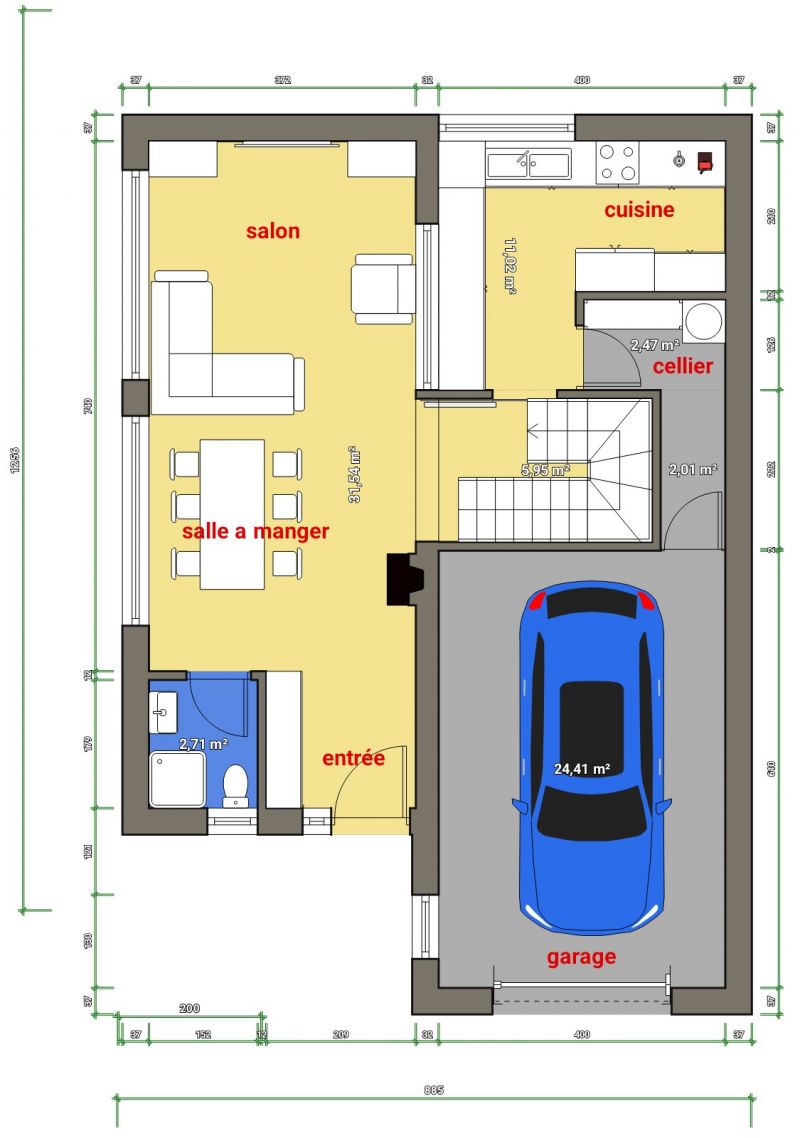

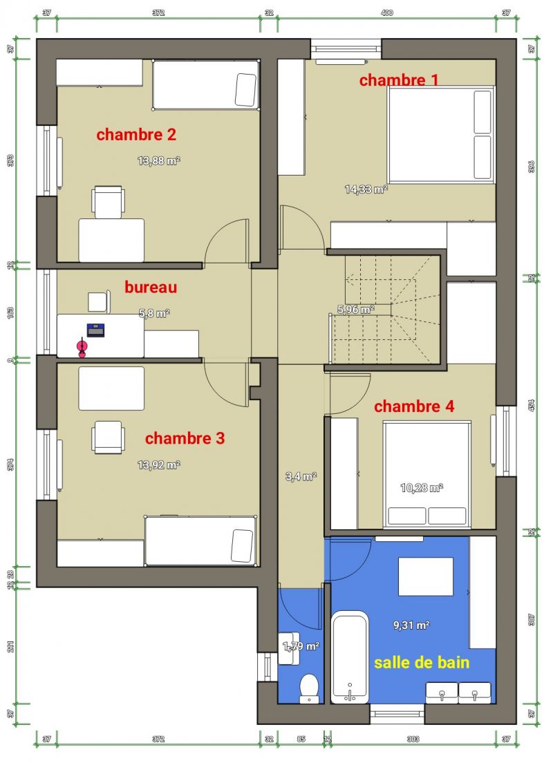

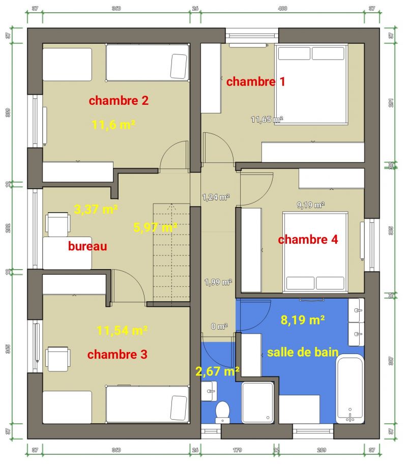

Bonjour à tous et merci d'avance pour votre aide.
Pour faire court, je suis au début d'une procédure de divorce et je vais très probablement perdre ma maison en plus de ma famille. J'ai deux enfants.
J'ai l'opportunité d'obtenir gracieusement un petit terrain ou je voudrais reconstruire une maison. Le budget devrait être très serré et le terrain n'est pas grand.

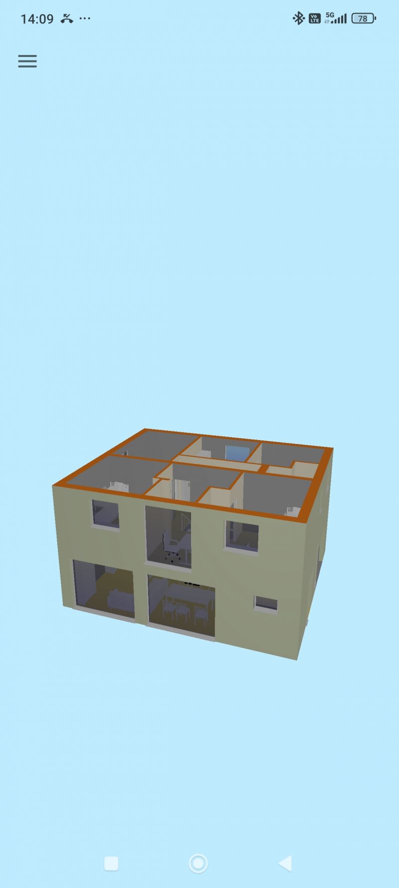

Je pensais donc faire une maison à un étage, en essayant de suivre les principes bioclimatique. Mon idée serait de faire faire le gros oeuvre (maçonnerie, charpente, porte et fenêtre) pour que la maison soit hors d'eau et hors d'air. Je voudrais faire le reste moi même.
Je chercher donc des conseils, notamment sur la faisabilité de poser une isolation extérieure en autoconstruction (je voudrais garder les murs intérieurs en béton brut) et un bardage extérieur (bois ou PVC).
Pour le chauffage je pensais a un chauffage au sol au RDC (pompe a chaleur ou géothermie), un poêle a bois et des petits radiateurs électriques pour l'étage en complément (sachant qu'avec le poêle je devrais faire le gros du travail).
Le plancher de l'étage serait en bois, posé par mes soins.
Si certains ont des conseils ou autres éléments, je vous remercie par avance.
Autre question : auprès de qui chiffrer le coût des travaux, et quelles sont les meilleurs postes d'économie?
Cordialement
PS: je joint des photos des plans et une photo d'inspiration du rendu souhaité (béton + bois + placo peint en blanc).

Il faudra revoir les plans aussi, il y a de graves défauts.
Il faut aussi montrer le plan de masse du terrain, avec les accès et l'environnement.

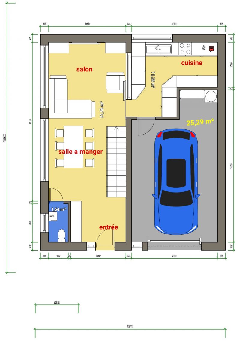

J'ai fait un autre plan, plus petit.

Manu-d.en-haut a écrit:Il faudra revoir les plans aussi, il y a de graves défauts.
Merci de votre retour. Pourriez vous me dire quelles sont les  gros défauts svp?

pour la maison je vois une ÉNORME erreur !
Les WC qui donnent sur le séjour !!! à éviter absolument
à la limite diriger la porte à 90° vers la porte d'entrée et faire une séparation ou semi-séparation avec le séjour .
Imaginer des invités souhaitant aller au wc devant une tablée de convives !
les pauvres , c'est un coup à faire dans sa culotte .

Attention, la construction en "total béton" pour une MI est de plus en plus difficile avec la RE2020 notamment avec l'Ic construction.
Plutôt que d'y travailler la matérialité, je vous suggère de vous concentrer d'avantages sur la qualité des espaces parce que... Sad

tien une idée en passant puis que je vois que tu persistes dans ton erreur de coller les Wc dans la salle à manger ....... vire ta voiture . c'est toi qui habite là pas ta voiture. tu feras un garage à coté plus tard en ayant prévu les fondations au départ.
