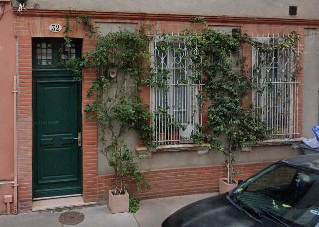

La maison de base est une "toulousaine" modeste,
les caractéristiques sont :
- mitoyenne sur 2 côtés
- toiture double pans // à la voirie
- encadrement brique
- hauteur variable R0/R1/R2, selon les décennies et classe sociale
Notre maison :
- mitoyenne que d'un côté qu'on rend mitoyenne de deux côtés
- Toiture monopente (aberration dans le secteurs)
- Encadrement en fausse brique (via de l'enduit, mortier, chaux)

1) Pour le recul du mur existant pour créer une séquence d'entrée via portillon, jardinet (plein nord)
-> nous allons proposer ça : (à Toulouse il y a pleins de pied de façade, où la Mairie, fait des "trous" dans le trottoir pour créer de la végétation de façade ; nous avons une fenêtre à ce niveau là

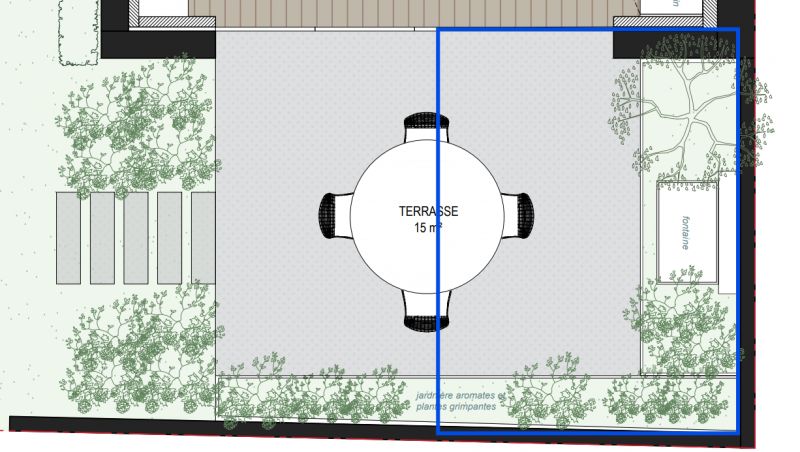

2) Pour l'extension (qu'il impose) (non visible depuis le domaine public) côté sud
(en bleu son extension qu'il impose)
Nous proposons de faire une terrasse très végétalisée
L'Urbanisme nous a dit qu'on pouvait faire un décalage-recul (réglementairement) mais qu'ils n'étaient pas convaincu
