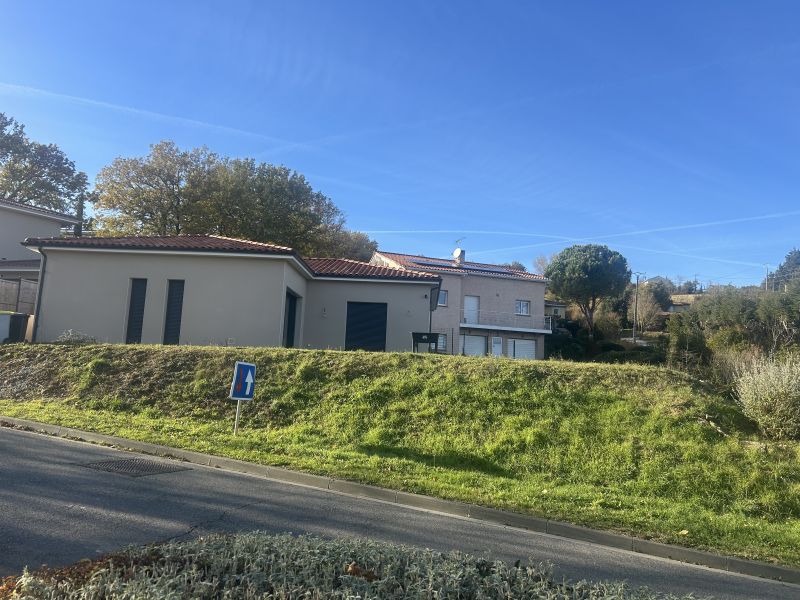

Quelle clôture sur un talus fais de remblais ?
Ce sujet comporte 25 messages et a été affiché 269 fois
Env. 20 message Haute Garonne
Il y a un peu plus d'un an nous avons réceptionné notre maison construite sur un terrain très pentu. Pour rattraper cette pente, nous avons remblayé de la terre et taluté le reste du terrain.
Nous avons donc laissé la terre se tasser pendant un peu plus d'un an mais cela reste évidemment fragile pour clôturer, nous avons remblayé sur un mètre environ.
Quelle serait la solution la plus sûre sans pour autant exploser le budget ?
Je vous remercie
Question difficile.
Savoir dans quelle condition à été fait le remblai, quel type de sol.
Par exemple, un sol sableux et graveleux aura une meilleure compacité qu'un sol fin.
Si le remblai a été compacté, n'importe quel type de clôture peut convenir.
Un peu plus délicat si le remblai a juste été posé sur la hauteur.
Je ne saurais vous conseiller de faire venir un professionnel et de faire des devis.
Il constateront la compacité de votre terrain.
Vous en saurez un peu plus sur le type de clôture.
Le top serait de venir avec une plaque dynamique légère (matériel professionnel de laboratoire)
Elle permet de mettre à jour la portance mécanique en Mpa (unite de pression qui désigne grossièrement 0.100 kg par mm²).
Moi terrassier c'est, ce que je ferai.

Quelle est la principale utilité de cette clôture ?
- si c'est pour avoir de l'occultation, je rejoins ddm
- si c'est pour fermer ton terrain pour contenir un chien ou autre animal, alors tu peux sans problème partir sur une clôture en grillage souple et piquets en T.
Tu loues une tarière manuelle ou mécanique et tu creuses assez profond pour trouver le sol relativement dur.

Bonjour !
C'est pour occulter... En fait c'est un terrain qui donne sur une route face à un lotissement et nous sommes en hauteur, nous venons de faire creuser une piscine donc il nous faudrait de l'intimité
C'est de la terre argileuse (pas sympa)...

Hodastl a écrit:C'est pour occulter...
Il faut déjà te renseigner en mairie afin de savoir si le PLU t'autorises ce genre de clôture.
Il faudra aussi prendre en compte la hauteur maxi de la clôture.
Et je suppose que tu es en phase avec ton permis de construire concernant cet exhaussement de terrain !
Tu dois être à l'altitude notée TF (Terrain Fini) sur ton PC
Pour l’occultation, tu pensais partir sur des panneaux de grillage rigide à habiller avec des lames PVC ou alors faire une clôture avec des panneaux de bois plein, de lames PVC ou alu ???
Quelle est la hauteur de terre rapportée ?

Je dois passer demain à la mairie pour voir le contact de l'urbanisme mais en toute honnêteté je ne sais pas du tout sur quel type de clôture partir au vu de la conjoncture du terrain...
En hauteur rapportée on doit être sur 1m - 1,5m je dirai au plus à droite et en suite ça réduit, c'est en ligne droite à partir de la base de la haie (à droite). Je ne sais pas si je suis claire ? J'aurai dû faire un schéma
Quand tu parles de hauteur de clôture, il faut intégrer la hauteur du talus avec ? Si non, c'est 1,40 max !
Hodastl a écrit:Quand tu parles de hauteur de clôture, il faut intégrer la hauteur du talus avec ? Si non, c'est 1,40 max !
c'est bien un peu pour ça que j'en parle...
je peux me tromper mais j'avais compris qu'il fallait se baser sur ce fameux TF annoté sur ton PC.
Mais je ne sais pas si ce TF sert uniquement pour l'implantation de la maison et ses à-côtés proches.
ça paraîtrait impensable de respecter le TF sur un grand terrain en pente par exemple...
Mais ta maison est implantée pas si loin que ça de ta limite...
ce qui voudrait dire que si le PLU autorise 1,4m de hauteur de clôture, il faudrait intégrer 1,4m depuis le TF.
Donc par exemple, si tu as remblayé de 0,6m, tu devrais te limiter à une clôture de 1,4-0,6 , soit 0,8m !

Un des angles de la maison est à 3m de la limite de propriété et le reste est à bien plus loin, je vais passer à la mairie voir quelle est la hauteur maximale autorisée. J'ai déjà un cloturiste qui est passé hier, il me dit qu'il creusera à 80cm et mettra des plots de béton + clôture ajourée (grillage + lattes en composite) pour laisser passer le vent. Qu'en penses-tu ? Je me suis dit qu'il faudrait au moins un muret peut-être ?
Je te remercie
Hodastl a écrit:J'ai déjà un cloturiste qui est passé hier, il me dit qu'il creusera à 80cm et mettra des plots de béton + clôture ajourée (grillage + lattes en composite) pour laisser passer le vent. Qu'en penses-tu ? Je me suis dit qu'il faudrait au moins un muret peut-être ?
creuser à 80cm, c'est une bonne chose, mais si il y a 1m de terre fraiche rapportée, c'est problématique...
si panneaux de grilles rigides, il s'agit probablement de lattes en PVC plutôt qu'en composite.
Un muret apporte du cachet à ta clôture mais c'est pas indispensable.
C'est certain qu'un muret rehaussé de lames en alu, c'est un bel ensemble.
Mais des piquets, panneaux grilles rigides et lattes occultantes, c'est pas mal aussi... ; tu peux aussi mettre des plaques de soubassement sous les panneaux.
