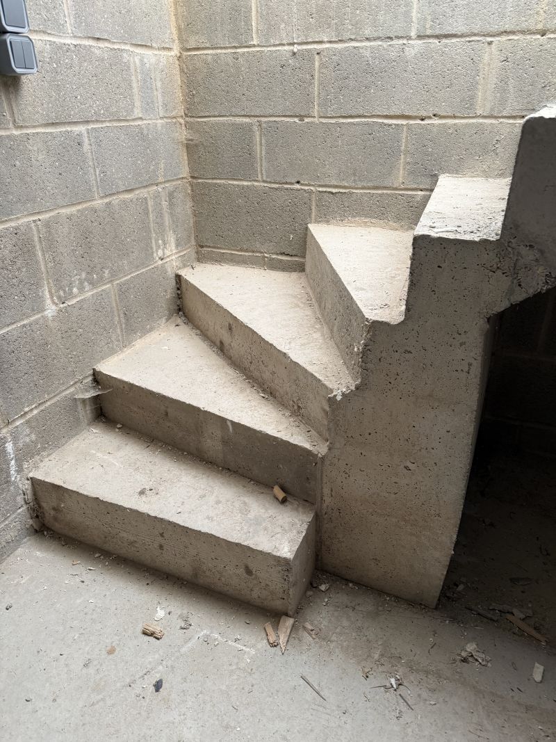

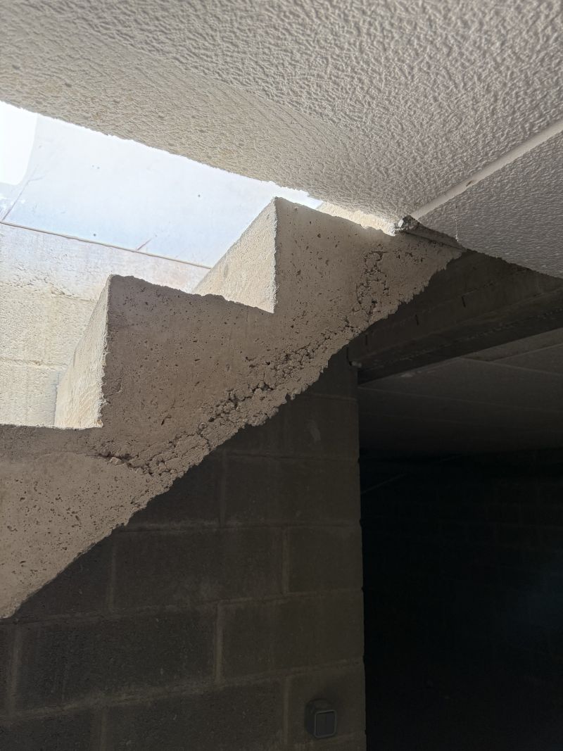

Je suis en cours de construction, réception prévu mars 2026.
Mon constructeur vient de retirer le coffrage de mon escalier en béton donnant vers mon sous sol.
Dans la notice descriptive il est écris réalisation d’un escalier en béton brut de décoffrage.
Que pensez vous de la qualité/finition de cette escalier ?
Le brut de décoffrage aurait pu être de meilleur qualité ? Les arrêtes ne sont pas jolie je trouve, le béton a été mal vibré a des endroit et la « base » en bas de l’escalier n’est pas pas droit.. légère courbure du au mauvais coffrage ?
Qu’est ce que je peux dire au constructeur ?

Bonjour, pour du brut de décoffrage ce n'est pas trop moche, vous pouvez améliorer l'aspect avec un enduit ciment.  https://www.leroymerlin.fr/produits/ragreage-enduit-mural-gr[...]prb-25-kg-62227130.html
 si vous trouvez que les arêtes de marches sont trop vives, vous pouvez meuler proprement pour arrondir. Par un pro cela vous coûtera un bras.

Les marches sont régulières, le tournant bien proportionné, je dirai que c'est du bon boulot. Sur ce forum, nous avons vu pire.

D'accord merci pour vos retours. Mon attente pour du brut de décoffrage était peut être trop importante.
Dept : Seine Maritime
Vous avez demandé du brut de décoffrage. Ça veut dire que derrière vous allez l'habiller donc pas bien grave.
En revanche si vous vouliez une finition béton il fallait peut-être le dire. On peut cependant difficilement faire mieux (pour les arrêtes je ne pense pas, pour le vibrage du béton éventuellement un tout petit peu mieux mais pas beaucoup, ça reste très aléatoire). Mais oui, ça se rattrape avec un coup de meulage et d'enduit.

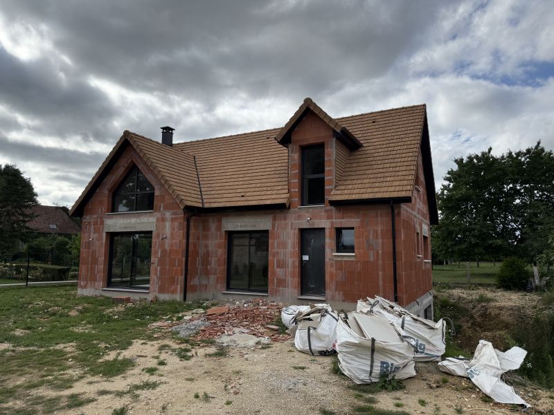

Bonjour, cet escalier a bien été fait ! Par contre, son emplacement montre bien un gros manque de maîtrise de la part de votre constructeur. Pour avoir une bonne isolation, on ne colle jamais un escalier contre un mur extérieur. Car je suppose qu'il y a au moins un mur extérieur sur les deux !

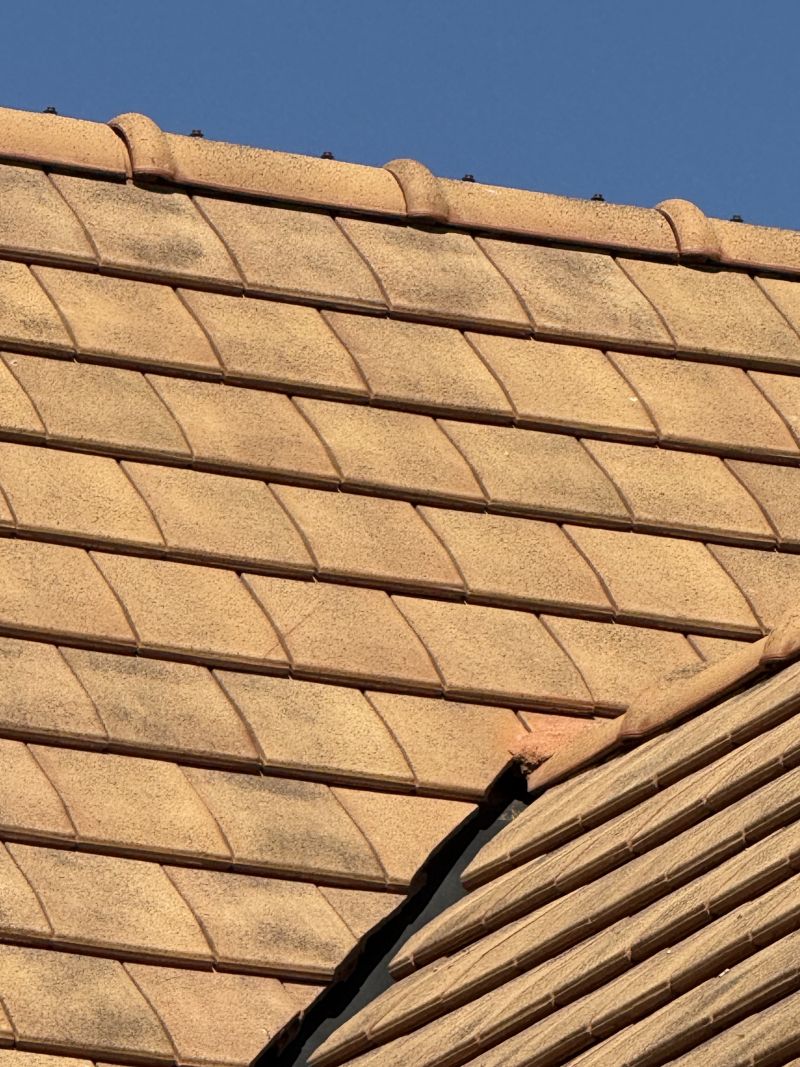

Voici un petit % des erreurs de ce constructeur :
Un isolant de superbe qualité !
Oups ils ont oublié de me mettre un volet dans la maçonnerie dans le chien assis !
Des tuiles avec des traces de disque à tronçonner
Et j’en passe de nombreuses… bref nous sommes au 17 eme mois de construction vivement la fin!

TOUT ce qui n'est pas PARFAIT sera mis en réserve. Tu peux déjà le dire au constructeur, il ne va peut-être pas attendre la fin pour rectifier. Y compris le manque de volet, s'il doit tout péter, le plus tôt sera le mieux (pour lui).
Et les volets en triangle, c'est prévu quoi ?

Pour la fenêtre en triangle il y aura des rideaux
Ça donne sur une mezzanine.

La partie en bas à droite, elle n’est pas droite ça fait une belle courbe. Ce n’est pas rattrapable ?
Je ne trouve pas ça très esthétique.

A l'enduit. Au ponçage ça sera trop compliqué.
Mais pour avoir fait du béton coffré, ça pousse très fort, c'est difficile de garder quelque chose de parfaitement plan. Sauf à utiliser des banches qui coûtent un bras (mais c'est plutôt pour les murs, pas pour un escalier sur mesure).

Est cela ne vous tracasse pas ? Un tout petit défaut sur un escalier vous chagrine, mais une construction qui ne respecte pas la RE2020 ne vous dérange pas !
Je serais curieux de voir votre CCMI de plus près, histoire de voir où sont les autres surprises.
Je ne vois pas le rapport entre l'absence de volets et la RE 2020... Mellow
Mon récit : La Bistorte
licences : WTFPL version 2
Le rôle des volets, c'est de blogueur la chaleur du soleil en été.
Tout le monde (sensé) vous le dirait, en été on ferme les volets quand le soleil tape dessus.
Recherche Gestion Crépusculaire selon la RE2020 !
Et dit moi comment cela peut fonctionner sans volets ?
Les volets bloquent la chaleur dehors (sauf s'ils sont foncés, genre gris anthracite). Les rideaux bloquent la lumière, mais pas la chaleur qui est déjà entrée et va se diffuser à l'intérieur de la pièce.
Les volets roulants trapézoïdaux ça coûte un bras (alors qu'il n'y a pas de raison, c'est juste qu'il n'y a pas de volume de vente) ! :(
On ne peut rien dire si on n'a pas l'étude thermique.
Les volets roulants en triangle ou en trapèze, c'est cher, mais comme tout, c'est potentiellement "gratuit", selon la capacité de négocier AVANT de signer le CCMI.
