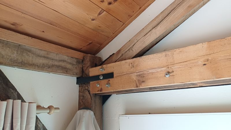

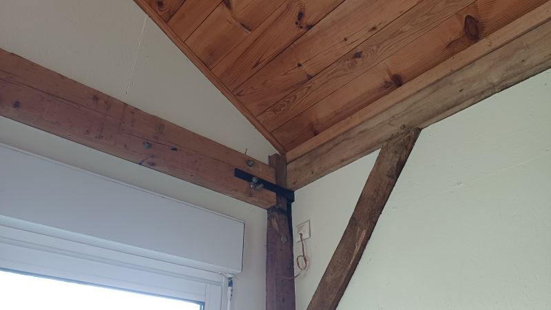

Précision importante ! (j'ai complètement oublié hier) :
La maison est en rectangle et sur les bords longs (12m), il y a au total 4 poteaux avec des équerres, les montant venant se loger entre les poteaux. Les poteaus sont tous reliés entre eux et avec les fermes pour la toiture (si c 'est le bon terme). J'imagine que ça doit contribuer quand même à la solidité de l'affaire ?
A l'intérieur ça donne ça par exemple :
Messages : Env. 80
Dept : Maine Et Loire
Ah ok !
Donc ce n'est pas "ossature bois", mais "poteaux-poutres".
Ce qui n'empêche pas que ça doit être contreventé.
Il y a des bracons (renforts en diagonale) sur la charpente, c'est déjà bien.

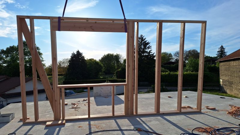

Pour ma part si les panneaux ont été fixés parfaitement après la pose des contreventements. En toute logique il ne devrait pas y avoir de soucis de stabilité.
Une photo des contreventements m'aiderait.

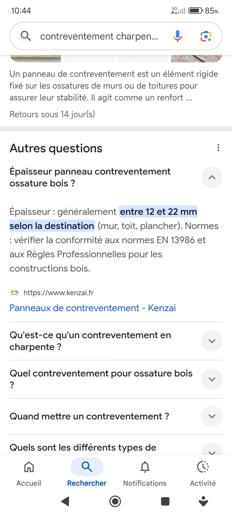

Le besoin en contreventement va dépendre de plein de choses. En général en 15mm ça passe presque partout. 12mm ça peut passer, quitte à doubler le nombre de pointes (ça m'est arrivé pour le garage). Dans mon cas les murs ont beaucoup d'ouvertures, et donc pas beaucoup de panneau de contreventement, ce qui a obligé la pose d'écharpes parfois.

Et actuellement c'est de l'OSB 9 mm ou du 12 ?
Env. 80 message Maine Et Loire
Osb 15mm minimum normalement.
Messages : Env. 80
Avec du 15mm, je ne me formaliserais pas trop.
Th. a écrit:Osb 15mm minimum normalement.
Non 12 mm en mur en paroi classique maison individuelle
C'est une maison auto-construction qui a env. 25 ans.
J'ai essayé de trouver différents endroits pour mesurer, c'est du 12mm.
