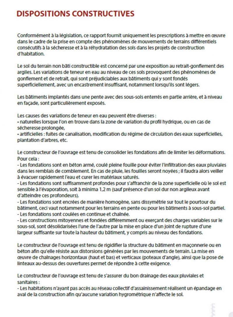

Nous avons repéré un terrain qui nous plait. (J’ai d’ailleurs ouvert un poste sur son orientation). Une Étude du sol a été réalisé. Et comment vous dire…… c est du charabia pour nous !
- la zone d’implantation du projet se situe en zone sismique 1 soit un aléa très faible
-Vis-à-vis du phénomène de retrait gonflement des argiles, Le site se trouve en zone de risque modéré selon la carte d’exposition aux retrait gonflement.
De la terre végétale, a été identifié dans le sondage jusqu’à 0.20m/TA
De l’argile a été identifié dans le sondage jusqu’à une profondeur de 1.20 m/TA
-Pas de PPR sur la commune et la parcelle ne se situe pas dans les zones de débordement, de nappe, ni d’inondations de cave
-Aucune cavité souterraine n’est recensée dans la zone proche de la parcelle
Il ya ensuite une note explicative sur les fondations à prévoir. Que pensez vous de cette étude? (Mauvaise pas mauvaise)  Et sur son impact financier ?

Pour résumer, en présence d'un terrain soumis au RGA, une étude G1 est obligatoire pour la vente d'un terrain. Pour la construction une étude G2 Avp (Avant Projet) ou autre n'est pas obligatoire mais fortement recommandée.

En zone aléa d'argile, il vous faudra une G2AVP pour confirmer le type de fondation à mettre.

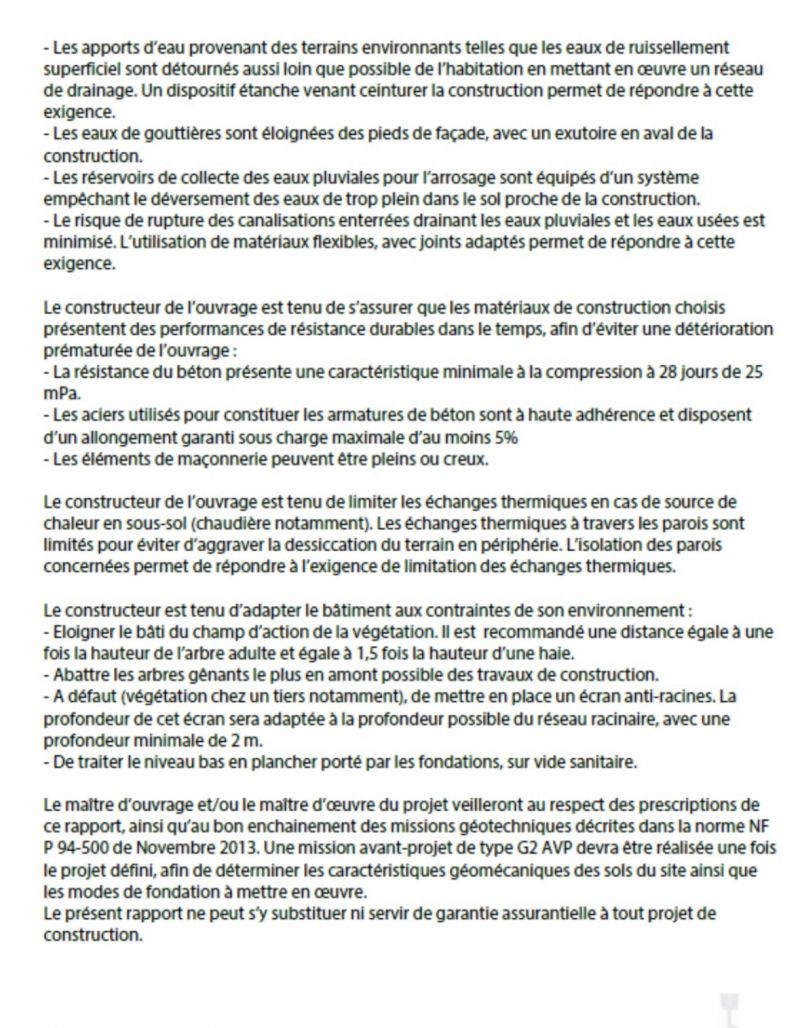

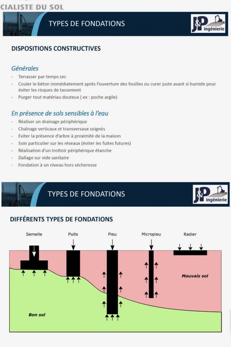

Dans le rapport qui a été fait. Il y a un descriptif du type de fondation à mettre. Et des conseils pour effectuer ces fondations. Qui doit faire le G2AVP? Le propriétaire ou aux futurs acheteurs? Est ce que cela engendre des coûts supérieurs pour les fondations? Merci à vous.

Je demande juste comme c’est un terrain argileux. Si cela revient plus cher a réaliser ce type de fondations.  Pour ne pas avoir de surprise au niveau budget.

La G2AVP est à faire par le constructeur car elle dépend du projet maison
Pas une bonne idée jejeman.
Autant qu'elle soit faite par le maître d'ouvrage (Christine39).
La raison est que, elle pourra et elle devra être transmise au constructeur.
L'inverse n'est pas toujours d'actualité et cause fréquemment des désaccords.

Oui, ce que je voulais dire c'est qu'elle ne peut pas être faite par le vendeur car elle dépend du projet de construction. Mais en effet, si vous voulez être sûr que ce soit fait correctement, faites la et donnez les résultats au constructeur.
