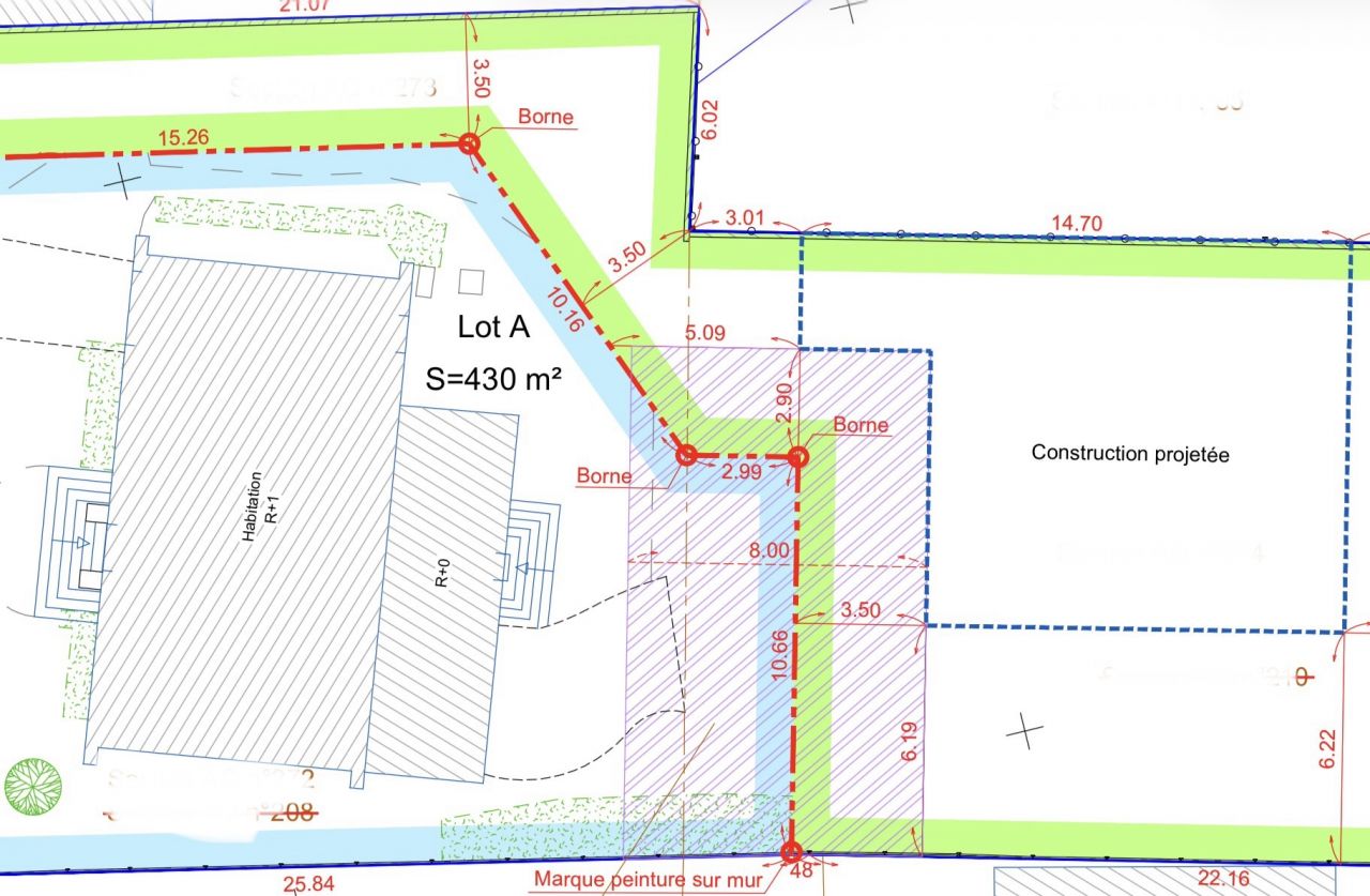

Ça peut marcher.
J'ai une cour commune avec mon voisin. Possible car le vendeur a fait une division parcellaire avec la servitude dedans.
Les deux maisons sont proches, mais pour garder la distance prévue par le PLU entre les façades (avec portes et fenêtres), il y a une zone de non aedificandi entre les deux et qui est sur la cour commune.
Comme cela le voisin a pas besoin d'avoir 8 m avant la fin de sa parcelle et moi non plus. Le minimum de 8 m est calculé sur la zone de non aedificandi.
Il faut être vigilant sur la zone de non aedificandi. Au début, le vendeur voulait mettre une servitude pour empêcher de faire un chemin en pavés et interdire de stationner la voiture. J'ai refusé. On a juste une servitude qui interdit les constructions (abris de jardin...).
Et comme c'est une servitude réciproque, chacun étant alternativement fond dominant et fond servant, vous devrez vous mettre d'accord avec votre voisin.
Bien rédigé, on a pu mettre une clôture mitoyenne, des haies et l'intimité sera meilleures quand ça aura un peu poussé.

Membre utile Env. 200 message Hauts De Seine
Dans mon cas, la zone cour commune est sur le milieu en grisé.
Lot A c’est la maison initiale. Avec la cour commune on a plus de 8 m façade à façade. Ma construction est sur la droite.
Cour commune

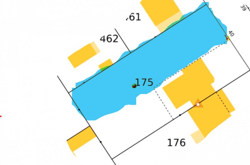

Je viens d'ajouter le plan du terrain. Il s'agit de la parcelle 175 et notre terrain sera sur la zone en bleue. Nous ne sommes pas en lotissement mais en zone pavillonnaire.
Après recherche voici ce que j'ai trouvé dans notre PLU :  « qu'il y a une dérogation à l’article R.151-21 » quand il s’agit d’un lotissement ou d’une division + construction : le règlement indique que « les règles édictées … sont appréciées au regard de chacun des lots.

Membre ultra utile Env. 4000 message Yvelines
Dès lors que ce lot vous est vendu pour bâtir il s'agit d'une opération de lotissement (art. L.442-1 CU).
Si le PLU impose une instruction au lot il semble nécessaire de créer une servitude de cours commune, qui va virtuellement effacer la limite séparative créée par le lotissement. L'implantation de votre maison sera appréciée au regard de la maison existante du vendeur lors de l'instruction du permis, dont le dossier devra obligatoirement comprendre tout document justifiant de ce qu'une telle servitude sera instituée lors de l'édification de la maison.
