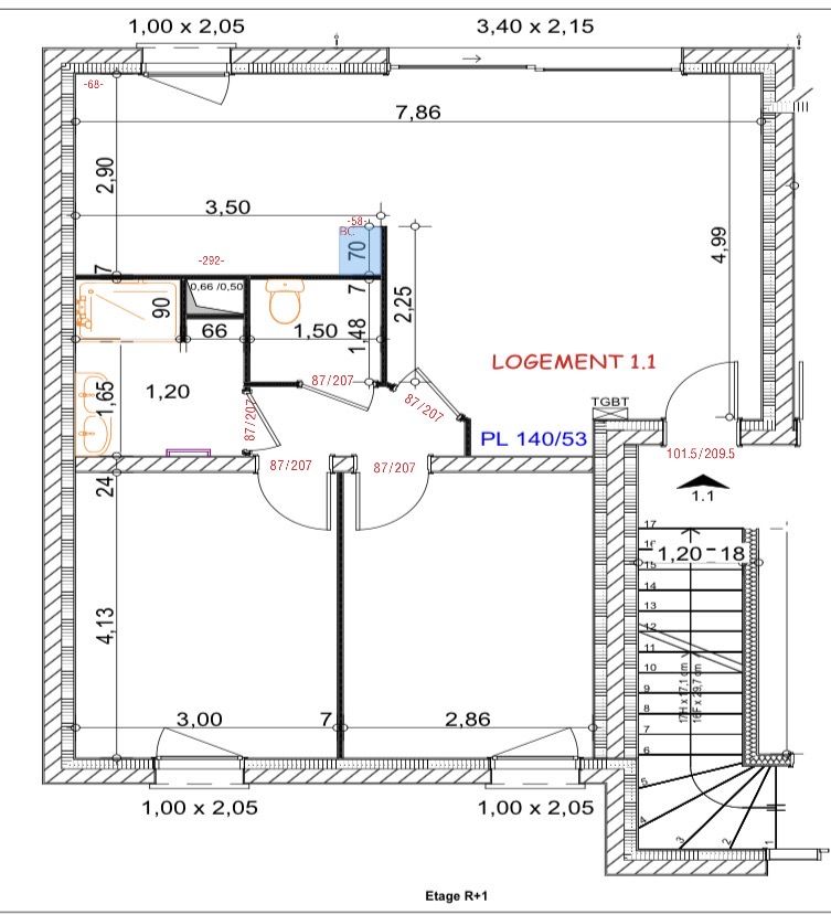

Bonjour à tous 😊
J’aurais besoin de vos avis et de votre regard extérieur sur le plan.
Je vous joins le plan actuel.
👉 Mon objectif est d’optimiser au maximum l’espace et d’éviter les erreurs avant que tout soit figé.
Je me pose notamment plusieurs questions :
L’agencement vous semble-t-il fonctionnel ?
Voyez-vous des pertes de place ou des améliorations possibles ?
Des idées pour optimiser les rangements ?
Des modifications simples qui pourraient vraiment améliorer le confort au quotidien ?
Je suis ouverte à toutes les suggestions (même des choses auxquelles je n’aurais pas pensé 😄).
Merci beaucoup à ceux qui prendront le temps de me répondre 🙏

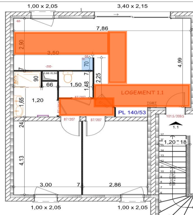

Suggestions :
Utiliser la surface du WC pour placer le lave linge (plutôt que dans la cuisine) et créer du rangement.
Dept : Ille Et Vilaine
En orange j'ai matérialisé les cheminements / couloirs
Cuisine de 10m² bien trop grande pour ce type d'appartement sans forcement pouvoir y mettre une salle à manger
Impossible mettre une table pour manger ou un salon face à un meuble tv "confortable" , on parle tout de même d'un appartement T3 (=4 personnes)
un séjour salle a manger de 20 m² qui comprend l'entrée, et l'accès au couloir des chambres, et l'accès à la cuisine, cela s'appelle un rond point
Acheter des m² c'est bien, la fonctionnalité et l'organisation intérieur donne pas la même perception

LaTeam, Architecte HMONP
Bonjour Ctl_24
Ce plan est entièrement faux et les dimensions ne correspondent pas au graphique.
Exemple : si je prends comme valeur 4,99 m de largeur dans la pièce de vie, en gardant la même échelle j'arrive à 10 m de longueur pour la pièce de vie.

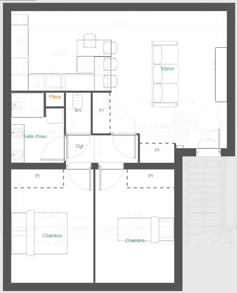

Après une petite correction du plan pour être à l'échelle, voici une idée.
Le séjour n'est pas facile à aménager.

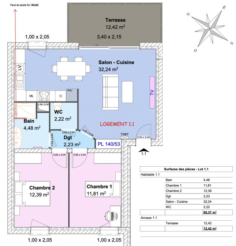

Je vois que la bienveillance n’est pas au rendez-vous…
C'est un appartement de 65,5 m² avec balcon vous trouverez l'orientation sur le second plan que j'ai rajouter a mon premier post.
Ce n’est peut-être pas votre standard, mais ça correspond à mon budget et à mon projet.
N’hésitez pas à partager des conseils d’aménagement si vous en avez, ce sera plus utile que les jugements.

effectivement il est déjà nécessaire de rajouter deux belles armoires dans chacune des chambre... il y a déjà l'emplacement pour le rangement dans l'entrée (voir 2nd plan que j'ai rajouter a mon premier post qui devrait être plus parlant)
Les chambres se trouvent coté rue (une rue calme, nous serons dans un petit village tranquille que je connais bien), et un balcon de 12m2 se trouve au niveau de la baie vitrée du salon (vue sur les champs)

oui effectivement le plan n'était pas a l'échelle... pour une question de budget nous ne pouvons pas avoir de retour dans la cuisine (et pratique aussi, afin de recevoir) nous opterons plutôt pour une cuisine en L simple et une petite table a manger extensible pour garder une fluidité de passage au quotidien (sans oublié que notre PAS se trouve a l'extrémité droite de la cuisine ...
Par contre réduire le WC pour intégrer un rangement excellente idée !

Ce plan est une possibilité, avoir une cuisine en L ne pose pas de problème, par contre mettre une table pour recevoir il faudra jouer des coudes, essayez de voir sur plan ce que cela donne.
Notre PAS ? C'est quoi ?
De : Royan (17)
Ctl_24
Enfin de compte vous aviez le plan, c'est dommage de le poster que maintenant, cela m'aurait éviter de le refaire à l'échelle.
La porte en biais pour accéder aux chambres cela ne vous gène pas ? C'est vraiment pas fonctionnel.
Pour la table, ok, mais il ne faudra pas compter pourvoir circuler autour une fois les personnes assises.

Ctl_24
Le wc est bien trop grand. Sur ma proposition il y a quand même 2 placards.
Le placard de 53 sur votre plan, il faudra pas mettre des porte coulissantes, sinon vous aurez du mal à mettre des cintres.
La PAC elle peut se mettre ailleurs.
Bonnes réflexions.

Vous achetez un appartement sans avoir un plan correct, bravo.
Pour finir, mis à part la cuisine que vous pouvez conserver comme sur votre plan, le reste de ma proposition me semble mieux.
