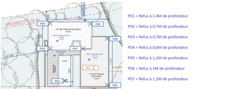

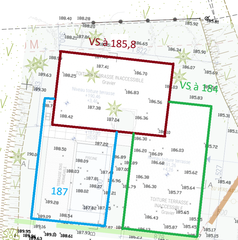

Voici l'implantation de la maison sur le terrain avec les altimétries et les plateformes :

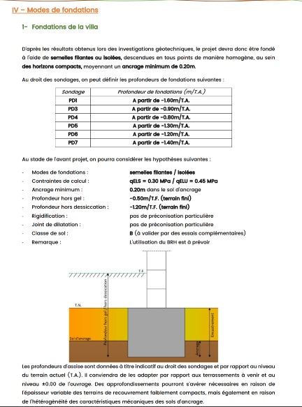

Voici les résultats de l'étude de sol :

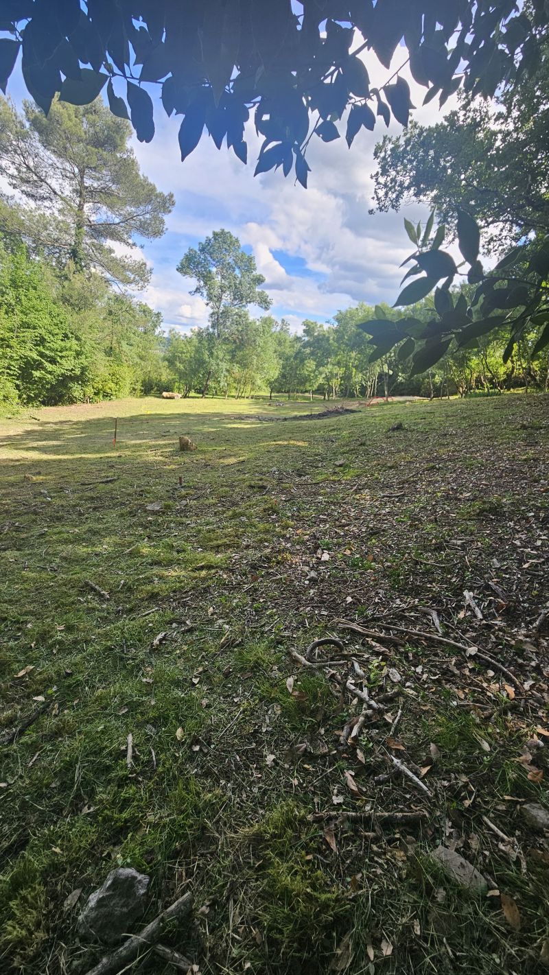

Photo du terrain (photo grand angle donc le devers est très atténué) :
En gros, le rocher (roche calcaire blanche, je ne saurais en dire bcp plus...) est globalement assez proche, surtout sur la partie haute de la parcelle donc ça ne va pas être de la tarte... L'avantage c'est que la maison devrait ne pas bouger étant donné que toutes les fondations seront dans la roche mais ça va être un sacré boulot pour briser tout ça.
Au vu de la situation, comment aborderiez vous les choses ?

L'essai géotechnique effectué est un essai au pénétromètre dynamique ou statique.
Sur les 7 sondages, 4 sont inférieurs ou égale à 1 mètre.
Le refus est probablement dû à la présence de roche calcaire, d'après vos écrits.
Que mentionne l'étude de sol sur la nature de la roche et sur la profondeur des fondations ?

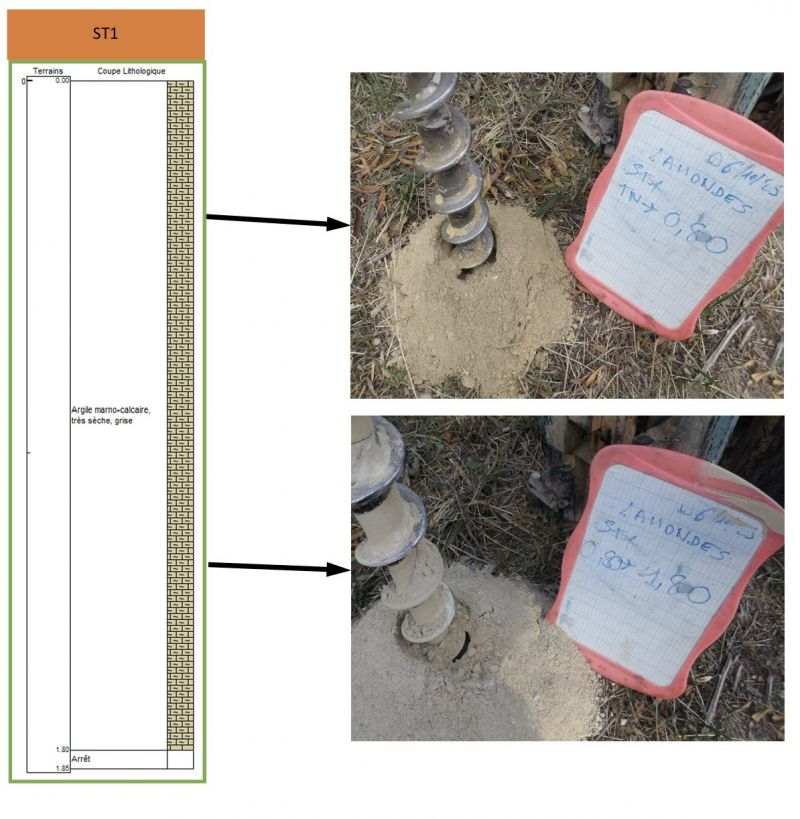

Concernant la nature de la roche, voici les résultats du sondage à la tarière :

En MP,Timmy13 m'a transmis son étude de sol.
En voici le résumé.
Des sondages au pénétromètre dynamique ont été effectués ainsi qu'un sondage à la tarière.
Le site est recensé en aléa fort au RGA par le BRGM.
Pas de plan de prévention inondation ni réglementation parasisimique car zone sismicité niveau 2.
Il est recommandé semelles filantes ainsi que de faire appel à un bureau étude structure pour le dimensionnement des fondations tant sur la piscine que sur la maison.

Mon ressenti.
Je trouve dommage qu'il n'y ait pas eu d'essai en laboratoire, pour la nature du sol et son degré d'argilosité.
Pas eu de sondage destructif à la pelle mécanique.
A la tarière, le géotechnicien, de par son expérience à décelé un sol de catégorie B.
Un sol sableux et graveleux avec fines.
Plus précisément du marno calcaire.
A une certaine profondeur, cette catégorie de sol est plus compacte, d'où le refus du pénétromètre.
Rien ne dis que c'est un calcaire rocheux.
Donc rien ne dit que le BRH va être nécessaire, mais l'on peut déjà partir sur un type de pelle hydraulique de 25 tonnes.
Si matériaux compact, peut être qu'avec la pelle il va se fracturer.
Pour celà il faut commencer à terrasser et s'adapter par la suite.
