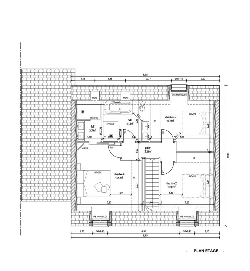

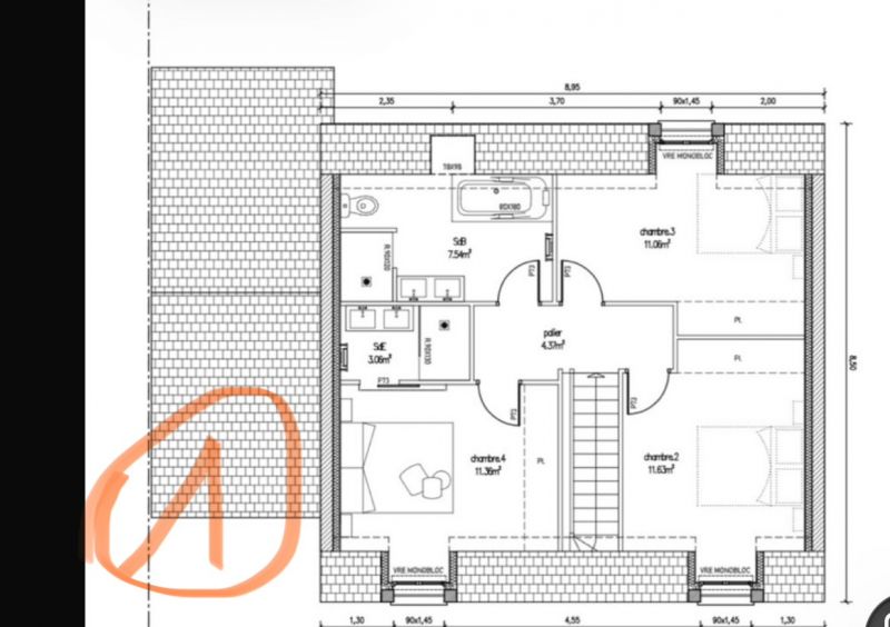

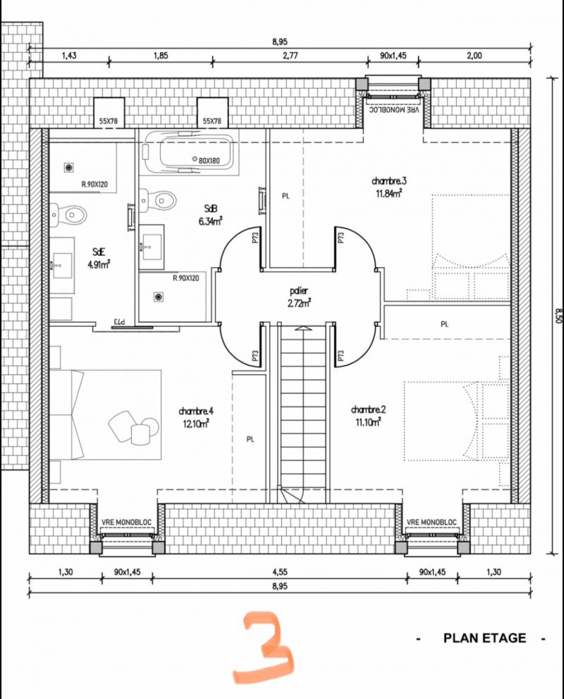

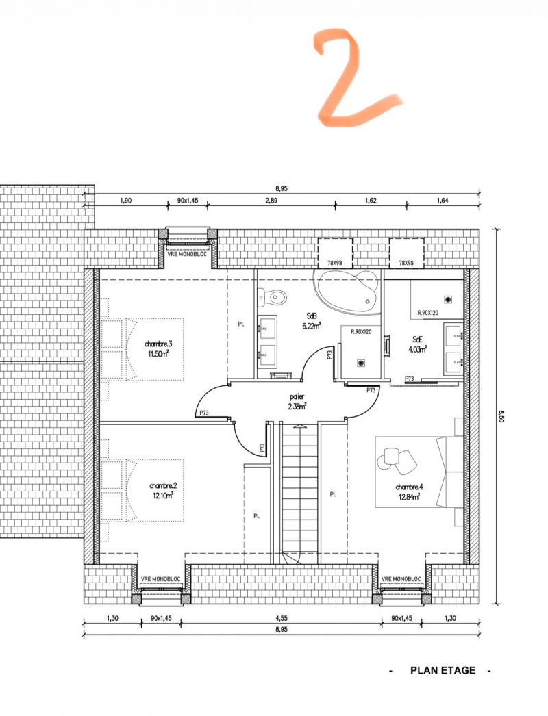

Bonjour, voici la suite du feuilleton, construction de mon fils et ma belle-fille. Ils ont choisi de signer le contrat de C CMI, car ils ont eu plus de détails sur chaque poste de la construction.

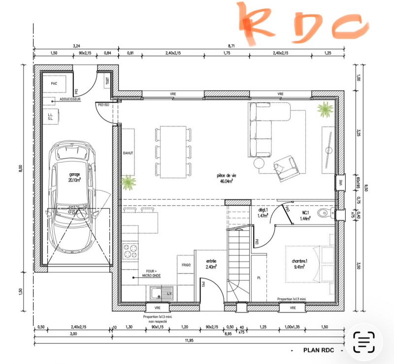

Ils sont maintenant à l’étape de finalisation des plans et de choix. Le rez-de-chaussée semble établi mais ils hésitent sur l’étage. Le constructeur a soumis trois plans dans chacun de ses plans, il y a quelque chose qui les dérange.
Soit sur le plan 3 le passage au bout du lit dans la chambre parentale, il resterait que 40 cm. (Je précise qu’ils sont très grands et qu’ils ont un lit de 2 m de long sur 180 de large.)
Agrandir la chambre de 20 cm ferait que en dessous tout serait a décaler (l’escalier )et la cuisine serait réduite de 20 cms.
Le plan 1 ne les emballe pas, douche sous pente, je ne suis pas sûre qu’à 1,93 m de taille, mon fils arrive à se doucher
Le plan 3 le placard parental n’est pas assez grand, et toujours ce problème de douche près de la pente.
Je vous remercie de vos conseils et de votre aide.❤️
Petite info : Ils souhaitent conserver les doubles vasques.
Edité 4 fois, la dernière fois il y a +3 mois.

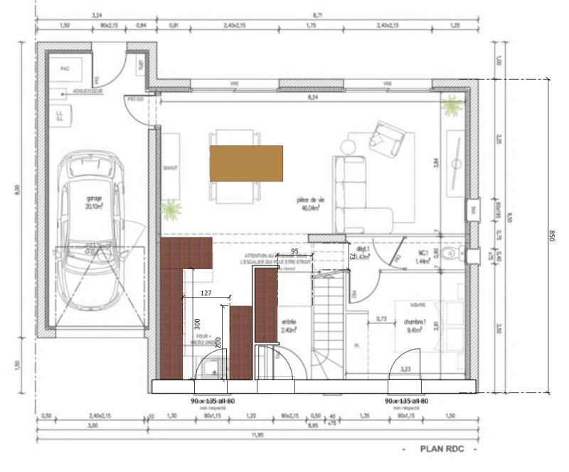

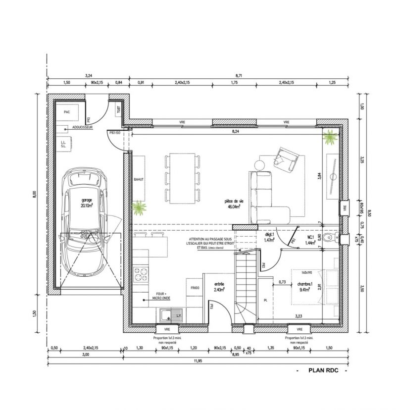

Nouveau plan envoyé par l’architecte du constructeur . Merci !

Carofinkalo
Pour information le constructeur "n'a pas d'architecte", aucun architecte est sous contrat avec un constructeur, c'est une profession réglementée par l'Ordre des Architectes.
Ces plans sont dessinés par des dessinateurs qui n'ont pas ou peu de formation de conception.
Préambule : je ne vois pas le nord sur le plan, donc je vais supposer sur le SUD ou SUD-Ouest est côté pièce à vivre
1. Le garage est trop étroit, si votre fils veut s'en servir pour garer sa voiture quotidiennement, il sera vite inutilisable. Si c'est pour stocker, pas de soucis
2. La cuisine est très triste, si on aime la cuisine, si c'est un moment de partage, elle sera un point noir de la maison. Si c'est du fonctionnel pour s'alimenter cela passe.
3. Uniformisez les menuiseries verticales du WC et du séjour, les constructeurs s'en foutent de l'esthétisme, il y a aucune cohérence des menuiseries, alors que cela ne coute pas plus chère de bien composer une façade
sur le RDC il y a 4 hauteurs différentes de menuiseries.
4. L'escalier qui mène aux chambres qui repassent par le paillasson de l'entrée ce n'est pas propre et pratique
5. je suis toujours pas convaincu par ce bureau vraiment triste en RDC, tout dépend de la vraie fonction, 3 jours de télétravail d'un boulot de cadre, il faut une vraie pièce cloisonnée. Si c'est un bureau "comme ça" qui se transforme en chambre d'amis / débarras.. je trouve que cela bousille l'espace du RDC. Tout dépend du nombre d'enfants qu'ils ont, qu'ils veulent aussi.
6. Etage : Chambre parentale, dommage d'avoir une porte coulissante en applique cela bousille un pan de mur, préviligez du galandage; pas de dressing séparé (pour faute de place je me doute)
wc dans le sdb, c'est dommage
Ou est la limite des 1,80m ? C'est le pointillé ? Le tout est sous rampant ?

Je suis la personne concernée par la construction je vais donc répondre aux différents points que vous avez soulevé.
- L’orientation Sud se situe au niveau de la plante du salon et le nord au niveau de l’angle de la cuisine
- le pavé d’implantation du lot nous limite à 3m de garage d’où l’étroitesse de celui-ci et 9x8,5m de maison. Le garage n’a en effet pas vocation à y garer un véhicule mais plutôt pour du rangement.
- concernant la cuisine, c’est un choix de la positionner à l’avant de la maison et non sur l’arrière où nous avons privilégié le salon/ salle à manger donnant sur le jardin.
- les menuiseries ne peuvent pas être uniformisées à l’avant fenêtres identiques soumises à coefficient 1,3 x plus haut que larges pour les ouvrants donnant sur la voie publique,  sur le côté sud/ouest nous sommes limités à 2m2 d’ouvrants.
- pour l’escalier malheureusement nous n’avons pas trouvé d’autres solutions.
- la chambre du bas est en effet nécessaire pour nous pour accueillir nos amis ou les familles respectives quelques fois/ an, nous y ajouterons un bureau pour effectuer quelques travaux de comptabilité mais nous n’avons pas un métier compatible avec du télétravail.
- la porte a galandage est encore en réflexion pour la chambre parentale, il s’agissait surtout d’une question de tarif mais il n’est pas exclus que nous changions d’avis. Le dressing évidemment par manque de place et la limite des 1,80m est bien les pointillés avec 1,2m d’encuvement.
Je vous remercie pour le temps que vous y avez consacré et n’hésitez pas si vous avez d’autres remarques
LaTeam a écrit:Carofinkalo

J’ai l’impression qu’on est chez un mauvais cuisiniste, pas un constructeur.
Désolé, ce qui suit et qui n’engage que moi, ne devrait pas vous rassurer.
Telle quelle, j’imagine une maison comme celle-ci dans 10 ans sur le marché de l’ancien.
Personnellement, je l’imagine déjà assortie d’un budget rénovation pour, entre autres, reprendre des cloisons de distribution, repenser les sanitaires, et les défauts évidents d’une conception qui pourraient être repensée dès maintenant pour en faire une habitation confortable.
D’autres points structurels seraient impossibles à reprendre car trop couteux…
Dessiner un plan, ce n’est pas juste jouer à Tetris. Il doit fonctionner. Attention aussi à votre cahier des charges, il faut peut-être voir les ambitions à la baisse et faire encore murir votre propre conception de l’habitable. A ce stade, votre concepteur semble tout faire rentrer selon vos souhaits. Cette phase initiale, bâclée à mon avis, ne laisse rien présager de bon.
Personnellement, j’irais voir ailleurs, même en CCMI si c’est ce qui est souhaité. Prenez le temps, visitez les chantiers.
Surtout ne signez rien rapidement.

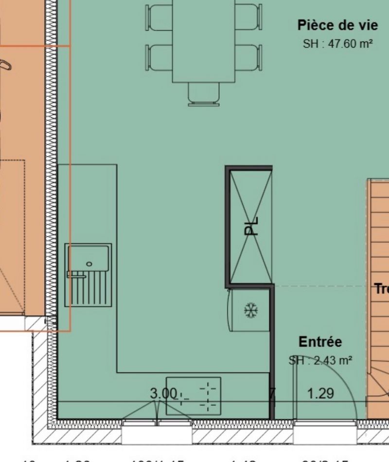

Merci pour votre retour,
En effet l’entrée et la cuisine ne sont en réalité pas ceux présenté sur le plan car le constructeur s’est surtout focalisé sur les dimensions pour envoyer le permis …
Voici un plan plus concret de ceux ci avec un placard dans l’entrée mais aussi sous l’escalier ainsi qu’un plan ia de la forme souhaitée de la cuisine.
Concernant les fenêtres ne respectant pas le coefficient de 1,3 celles ci ont été accepté par l’architecte qui délivre les permis du lotissement,
En vous remerciant pour l’attention que vous avez donné à notre projet.

Lucass95 a écrit:Bonjour,
Citation: Possible de gagner encore en linéaire.
La plaque électrique sous la fenêtre, pas extra.

Pour optimiser l'étage, je crois nécessaire de sacrifier la douche dans "la sdb des enfants". Une baignoire à fond plat un peu sympa ne couterait pas plus cher qu'un combo douche+baignoire bas de gamme et dégagerait de l'espace qui permettrait surement de tout placer hors rampants voire même de créer une SDE parentale accessible autrement que par la chambre.
