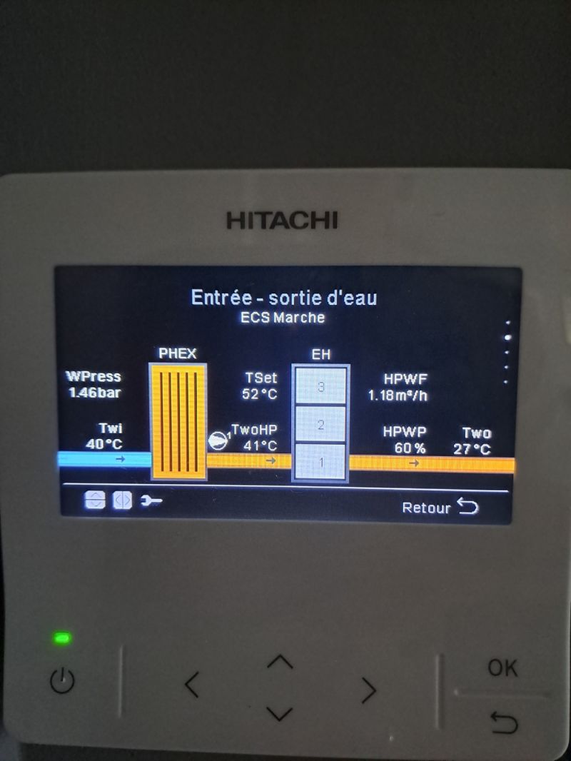

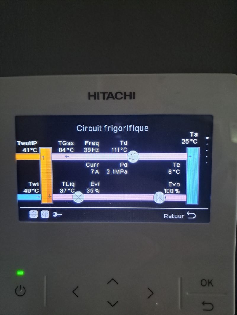

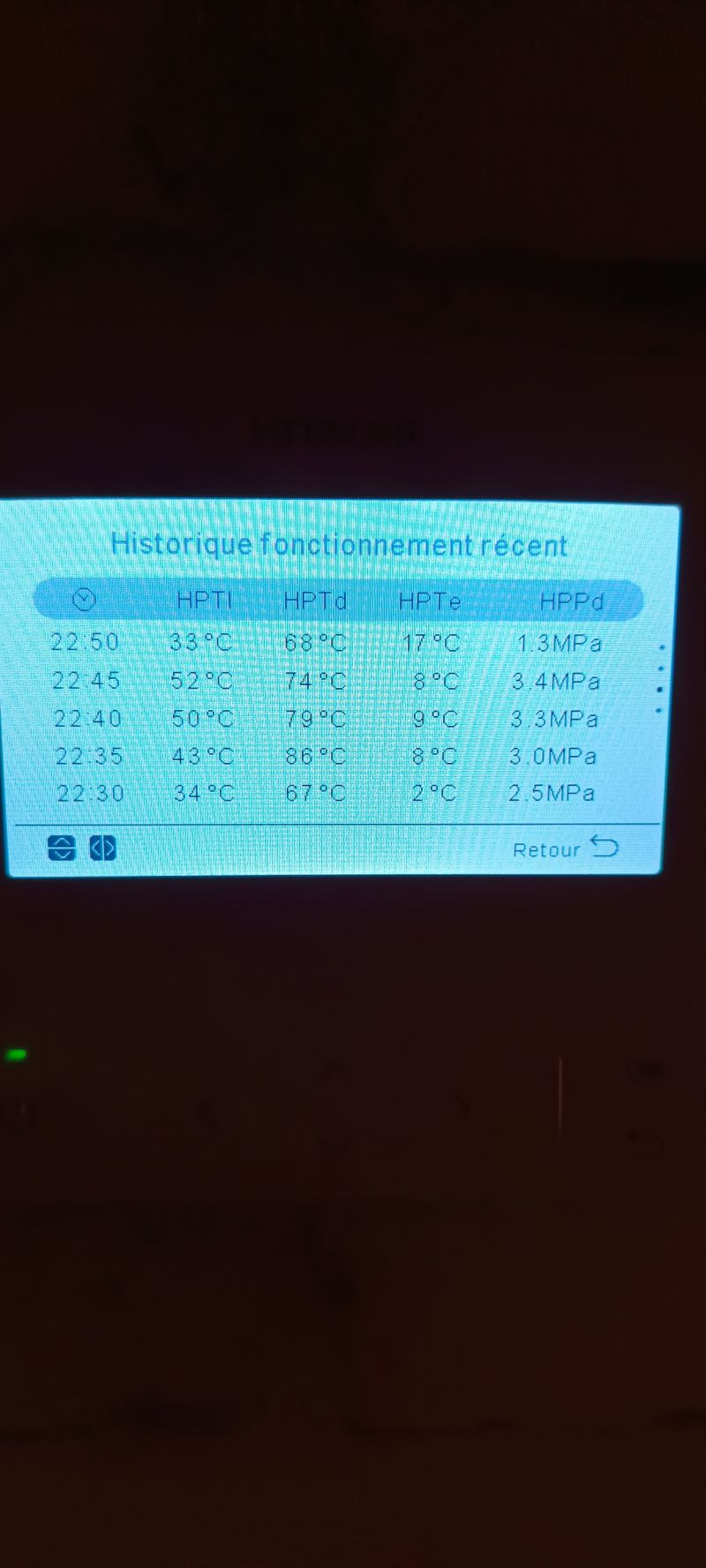

j'ai une PAC Hitachi YUTAKI COMBI S 2.0 avec ECS.
L'ECS met 2h30 voir plus pour attendre les 46°C. Je vous partage deux captures d'écran sur les températures de circuit après 50 minutes de fonctionnement.
Le filtre a été nettoyé et il y a du bruit dans l'unité intérieure.
De quoi cela peut-il venir ?
Merci.

Ca a l'air de très bien chauffr côté gaz, par contre l'échange semble très mal se faire avec la partie eau.
Ca te l'a fait d'un seul coup ?
Pour info sur ma machine (identique à la tienne), il me faut entre 15 et 20 min pour faire du 39 => 46°.
Et je ne monte pas plus haut pour ne pas faire du court cycle car la machine est tellement performante que après l'eau du primaire dépasse les 60° et la machine se coupe et redémarre toute les 3 mins.
Alors que toi ta température d'eau au primaire ne monte pas.

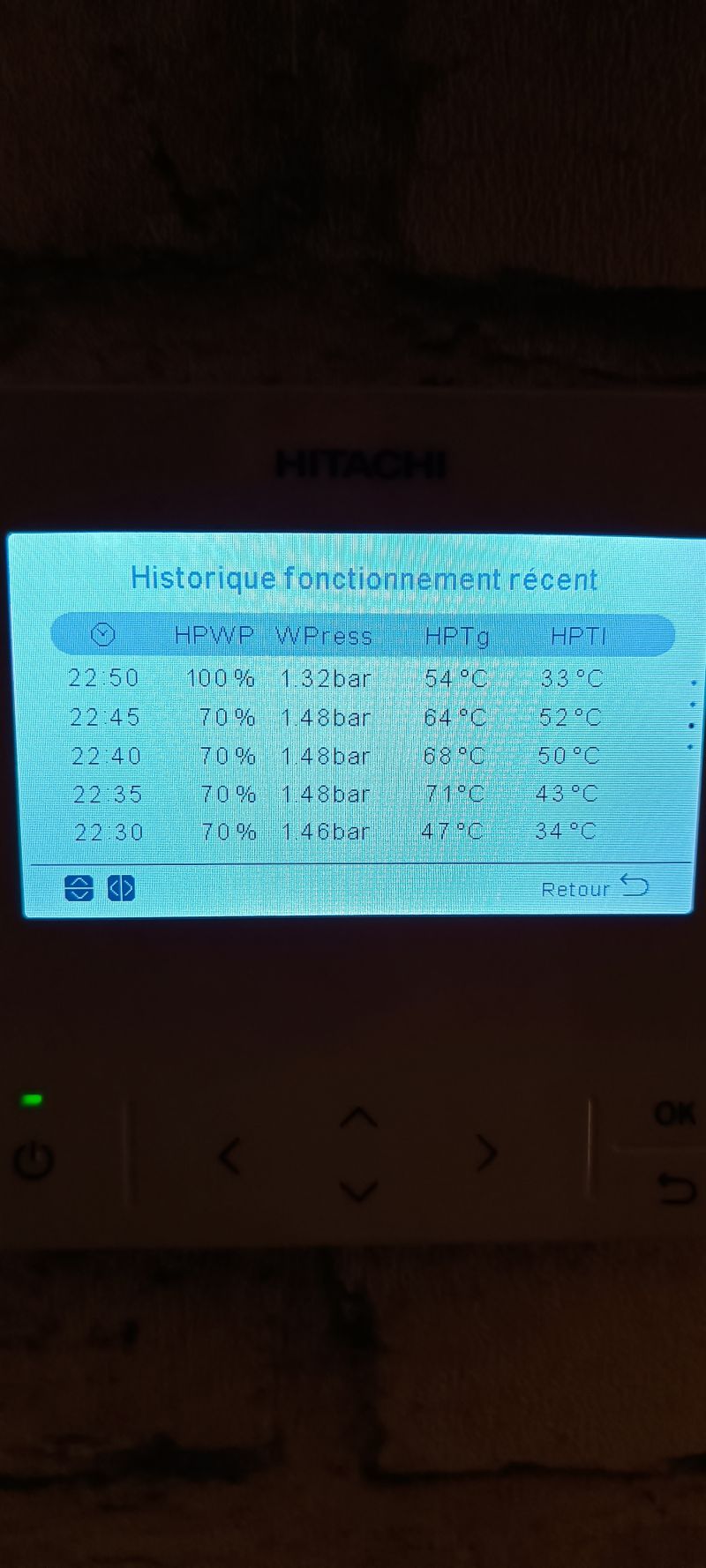

Oui vers la fin juin, ce que j'ai observé :
- température Td (refoulement du compresseur) à 70° même sans aucune mise en route du compresseur depuis plus de 24h. J'ai vérifier en touchant le compresseur, histoire de confirmer que la sonde de température n'avait pas un problème. Et la chaleur est bien là.
- les températures sont assez elevées en ce moment, et le carter d'huile est chauffé en permanence (52W d'après la doc), et à la sonde j'ai bien 60W en permanence
- avec Td à 70°C, EVO s'ouvre au max Pd est autour de 2.1mPA (d'après les tables condensation 36/37°) a du mal à monter et il y a peut-être un problème de condensation et du coup pas de transfert de chaleur ? Pd devrait être plus important pour pouvoir condenser
Après disjonction, et ventilation de l'unité extérieure pendant 2h, puis remise en route, Td est à 40° (et 50° au bout de 3h, 58° au bout de 6h)
Précision ; Hitachi est venu au début de l'automne pour mettre un nouveau soft permettant de réduire le risque de fuite d'huile dans le liquide + gestion différent du thermo OFF avec utilisation de deux switchs sur l'unité intérieure
En complément à la lecture de l'historique, il s'est passé un truc très bizarre une nuit, alors que les circuits chauffage sont sur OFF, circulateur éteint, j'ai constaté une hausse importante de la température en sortie du primaire + une conso quelques minutes avant. Bon surement indépendant car elle déconnait depuis quelques jours déjà
EDIT 16h : Td à 66°, température ext à 37

En tout cas j'écarte le Td à 70 degrés. Problème de tartre dans l'échangeur à plaque ? mais je me dis que c'est étonnant que cela soit arrivé d'un seul coup, le tartre se dépose progressivement et j'aurais constaté un allongement des durées de chauffes ce qui n'est pas le cas.

En effet j'ai vu Tset à 52° donc j'ai pensé que c'était la consigne ecs mais non c'est la consigne de la température d'eau au primaire que la machine ajuste au fur et à mesure de la chauffe.
Donc sur la photo la machine voulait de l'eau au primaire à 52 et elle plafonnait à 41° après 50 min malgré la température du gaz à 84°.
J'ai re-regardé hier soir, avec 24° extérieur ma machine a mis un gros 1/4 d'heure pour monter l'eau ecs à 46°.
Au primaire l'eau était à 45° (donc plus chaud que toi sur la photo) après un gros 5 min.
Reste à attendre la réponse de Hitachi, car malheureusement vu celle de l'installateur il ne faut rien attendre de lui niveau dépannage ou analyse.

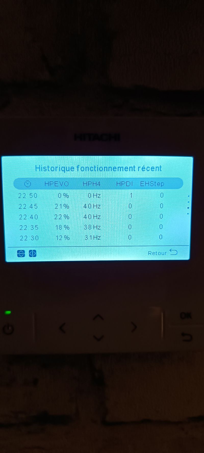

De toute manière comme expliqué j'aimerais bien chauffer à 50° mais à partir de 47° elle fait du court cycle (trop performante et mauvaise régulation qui fait qu'elle atteint sa limite de température d'eau au primaire de 60° et donc enchaîne les arrêts/redemarrages plutôt que de baisser la fréquence du compresseur), donc j'évite.
Et pour le bridage ca aurait pû être une piste mais pour information sur ces machines même en étant en mode nuit bridé à 43% de la puissance toute l'année H24, l'ECS est quand même chauffée en moins de 20 min!
Ca ne change pas grand chose car toutes les brides (que ce soit intensité ou mode nuit) sautent à partir d'env 52° de température d'eau au primaire. Après cette température la pac ne tient plus compte des brides et monte sa puissance (même si elle dépasse sa consigne de température d'eau au primaire).
Sur la photo je vois une fréquence de rotation du compresseur à 39 hertz, c'est largement suffisant pour faire de l'ecs, ma machine fonctionnant entre 36 et 40 hertz pendant tout le cycle.

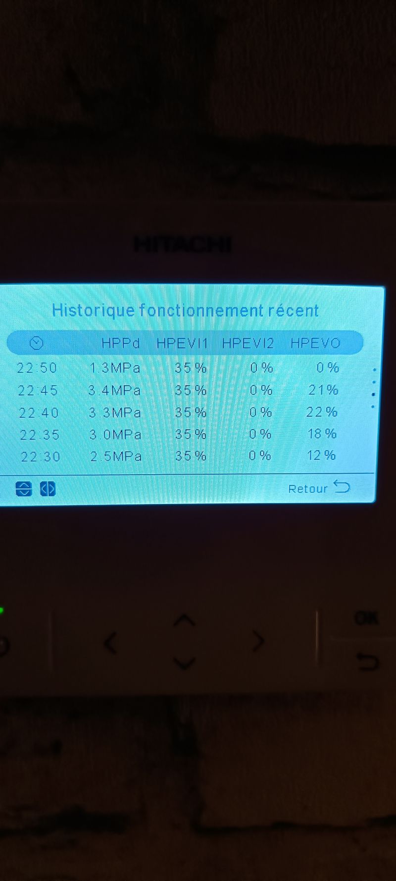

A l'occasion serait-il possible d'avoir la valeur de Pd lorsque votre pompe fait l'ECS après 5 min et 10 min ? J'ai peut être un problème de pression.

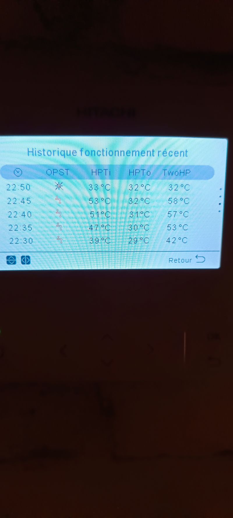

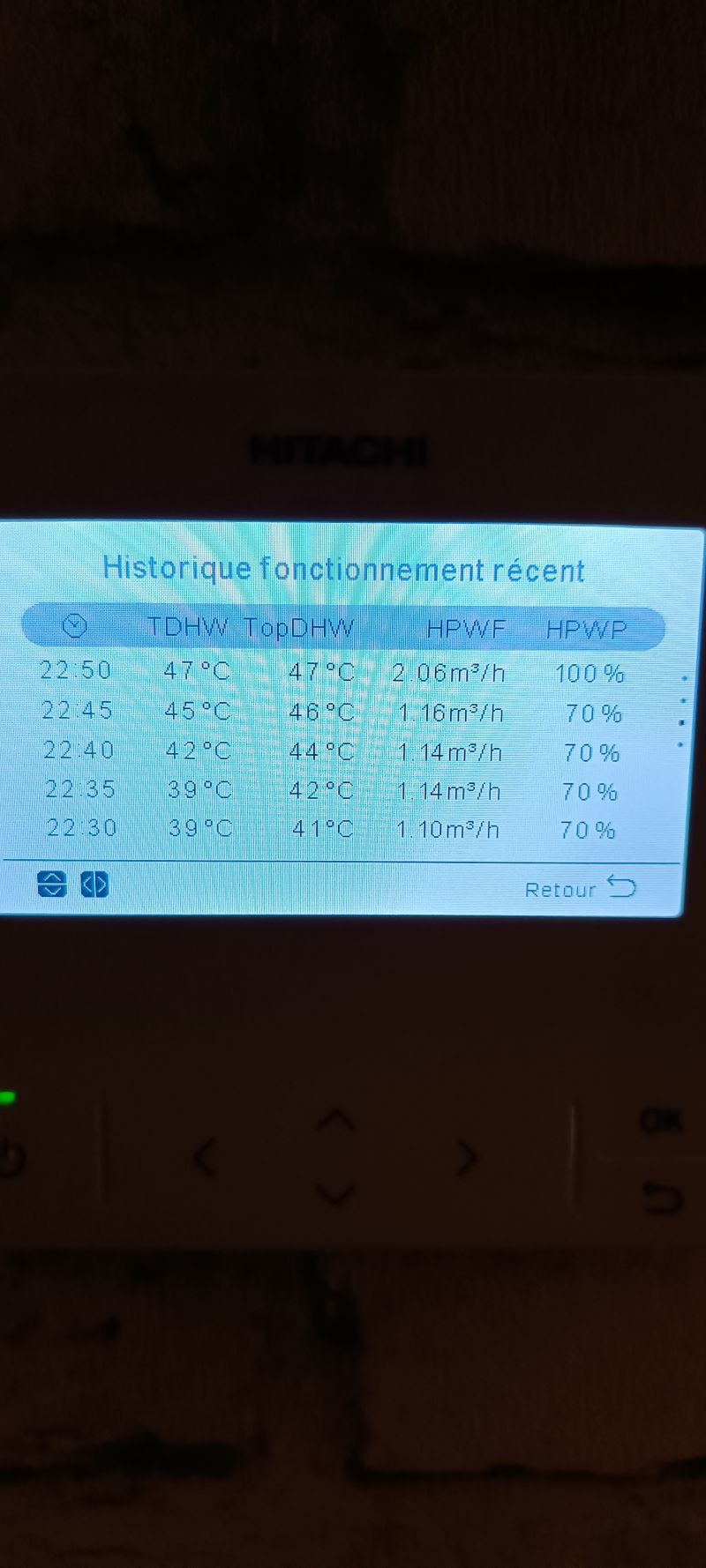

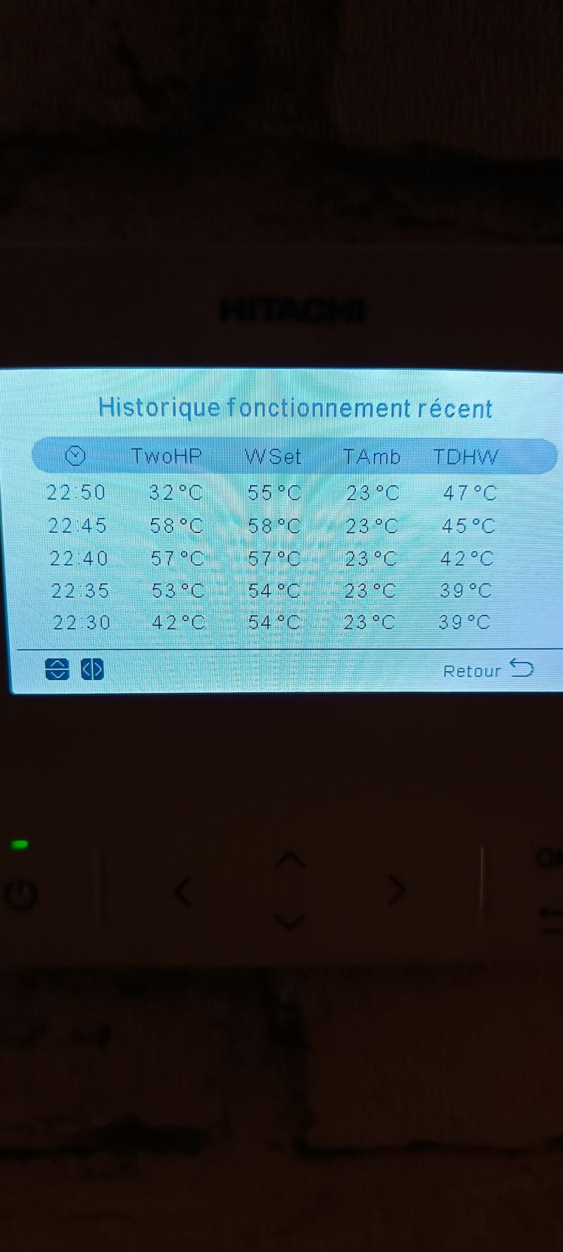

Ci-joint tous les paramètres pendant un cycle (le cycle a démarré à 22h30 pour se terminer à 22h45).
Dept : Seine Maritime
Env. 40 message Meurthe Et Moselle
Merci motus306 , je dois donc avoir un problème de pression, vous avez 3 bars pendant la chauffe, j'ai 2 bars avec EVO ouvert à 100% ce qui n'est pas votre cas. Encore merci pour ces informations
Dept : Meurthe Et Moselle
Membre utile Env. 600 message Seine Maritime
Votre compresseur a été changé?
Si oui peut être une mauvaise étanchéité quelque part due à l'intervention.
Oui changé il y a 2 ans (après tout juste une année de fonctionnement). Et j'ai passé le premier hiver à peu près normal, avec un ballon de 300 litres ajoutés au début de l'automne.
