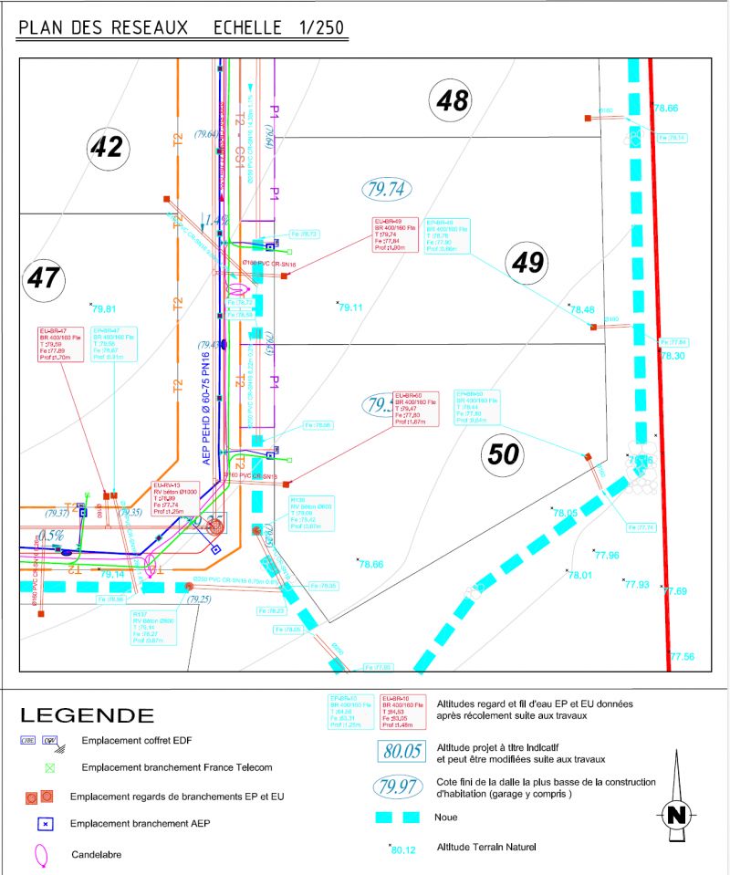

Alors que nous étions sur le point de signer la promesse de vente de notre terrain, nous avons rencontré un MOE hier soir qui nous a fait une révélation pour le moins déroutante: le gros problème de ce terrain, c'est la pente et la cote minimale de construction qui impliquerait près d'1m de différence entre la maison et le sol du jardin!
Nous avons rencontré 4 professionnels de la construction, dont certains ont dessiné des plans: aucun ne nous en a parlé / n'a prévu de marches. Il s'agit du lot 50 ci-dessous.
Une grosse surprise, car notre œil de néophyte n'avait pas vu ça, y compris en vrai sur le terrain, où l'on avait décelé cette légère pente du terrain, mais cela ne nous choquait pas.
Le MOE nous a demandé de confirmer auprès du lotisseur si la cote finie de la dalle la plus basse était indicative ou impérative, et si il était possible de construire à 79.0 pour éviter cette différence de niveau. Ainsi que la cote du bateau de la voirie, qui semble être 79.43.
Bien que très honnête, le MOE était très technique dans son explication et nous n'avons pas tout compris, c'est pourquoi nous sollicitons votre regard avisé.
De ce que l'on comprend, quand bien même la construction à 79.0 serait possible, la différence d'altitude vis à vis du terrain voisin demeurerait un problème, à la fois en termes de vis à vis (à fortiori car une clôture séparative de 1m50 max est imposée), mais également en cas de forts orages/pluie qui impliquerait une potentielle forte quantité d'eau sur notre terrain. Qui plus est, il y aurait tout de même une nette différence vis à vis du flanc est du terrain.

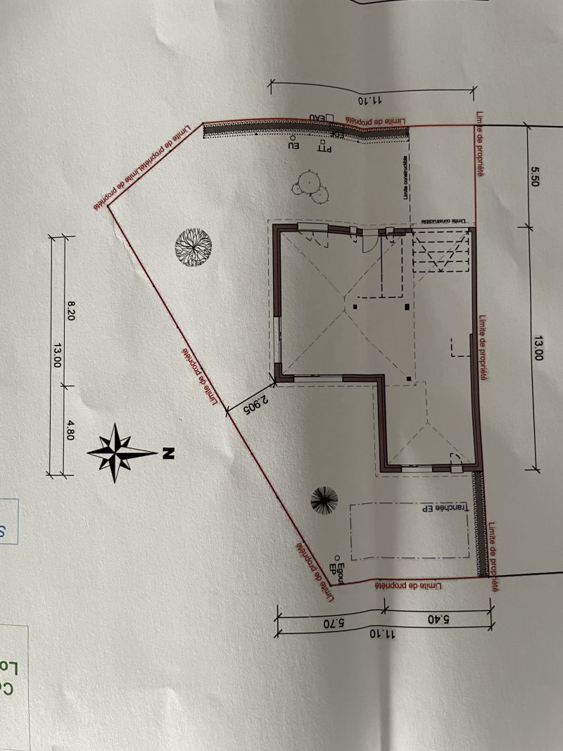

L'implantation est prévue tel que suit:
Si je comprends bien (mais j'ai du mal à lire le plan d'altitude), la dalle la plus basse devant être à 79.5, il y aura ~1m de différence entre la baie vitrée est et le sol, et idem sur la baie vitrée sud.
Le dénivelé du terrain en soit n'est pas énorme? mais la hauteur minimale de la dalle la plus basse semble être le noeud du problème?

Tu as les niveaux de plusieurs points, ce qui te permet de calculer et voir la direction de la pente .
Exemple :
Du coté de ton angle de mur a moins de 3 m, ce qui me semble anormal, car il faut que ce soit l'impact au sol de la construction ( toiture) et non pas l'angle du mur, tu as un dénivelé de point haut 78.66 - point bas 78.01 = 65 cm
Voir quel type de cheneau et DEP, tu vas mettre, coté mitoyen et le plus long de ta maison

w36xb2w Ne sachant absolument pas lire ces plans, il me semblait que le point 78.01 était en dehors du terrain, qui est délimité par les lignes droites noires. En ce sens, je ne voyais que le point à 78.66 et les lignes grises que je ne sais pas lire (je comprends que c'est pour représenter un niveau d'altitude égal tout le long de la ligne, mais on nous donne pas ce niveau sauf erreur).
Cela étant, si je prend le point de 78.66, qui semble être éloigné d'environ 5m de la maison qui serait à 79.5, ça fait une sacrée pente!
Merci pour les conseils sur le système d'évacuation en limite de propriété, nous allons nous renseigner si nous trouvons une solution au problème d'altitude.

Citation: il me semblait que le point 78.01 était en dehors du terrain, qui est délimité par les lignes droites noires. Ce sont les courbes de niveau
Bien que le point bas que j'ai indiqué est hors de ton terrain, je peux imaginer que la pente de ton terrain est quasi la même dans la direction des 2 points.
Cette pente doit être la meme le long de la grande longueur ou u du moins être approchante.
ton sens de pente est en biais presqu'à 45°

w36xb2w Le terrain est entouré d'un fossé pour le moment à ses extrémités est et sud. Je pense que cela crée cet écart de niveau mais je dois vérifier.
Je comprends que le regard des eaux pluviales à l'est du terrain est à 78,44, et donc qu'il me suffit de mesurer la distance entre son extrémité et le sol pour en déduire le niveau du sol à cet endroit.
Je comprends également que la deuxième courbe grise qui traverse le terrain à l'est indique une altitude d'environ 78.48 (si j'en crois le point sur le terrain voisin) tout le long. La construction étant à 79.5, ça fait déjà 1m.
Dans ces conditions, la terrasse qui était prévue à l'est semble compromise, du moins pas sans vide sanitaire, ce qui est un surcoût que nous ne pouvons supporter.
