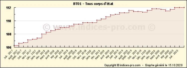

Bonjour je ne suis pas joueur, surtout que avec le contexte sanitaire et économique actuel...
Je n'ai pas forcement compris la formule de calcul du BT01 mais si il y a une hausse de 1.5% comme l'année dernière pour une maison a 300 000€ cela ferait une augmentation de 4500€...exact?
Membre super utile Env. 3000 message Essonne
Exact.
Le diagramme suivant montre que le BT01 ne fait que monter depuis 2017 :
aamoi8428
Membre ultra utile Env. 3000 message Gironde
breizh44470 a écrit:Bonjour je ne suis pas joueur, surtout que avec le contexte sanitaire et économique actuel...
pour calcul c'est un produit en croix ou regle de 3 comme tu veux
prix maison signature ccmi    =>  indice en vigueur lors signature CCMI (ex 110)
nouveau prix avec révision   =>  indice du PC ou du prêt majoré d'un mois (ex 111.65)
300 000 * 111.65/110 = 4500€ de plus value en effet

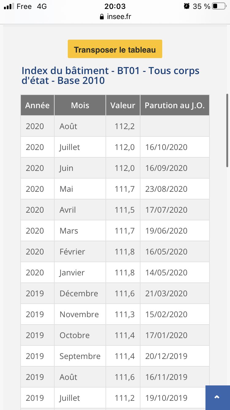

Membre utile Env. 1000 message Alpes Maritimes
Est-ce la date de parution au jo qu'il faut prendre ?
Exemple
Ccmi signe 09/07/2020
Je prends 111,7 ou 112 ?
Edité 1 fois, la dernière fois il y a +4 ans.
Dept : Alpes Maritimes
Jess0666 a écrit:Bonjour
Exemple
Marqué en première page
IMPORTANT: la lecture de l'indice est souvent source d'erreur.
Dans le tableau, ne regardez que la dernière colonne pour la date.
Il faut regarder la date de parution au JO et non les 2 premières colonnes.
donc 111.7
