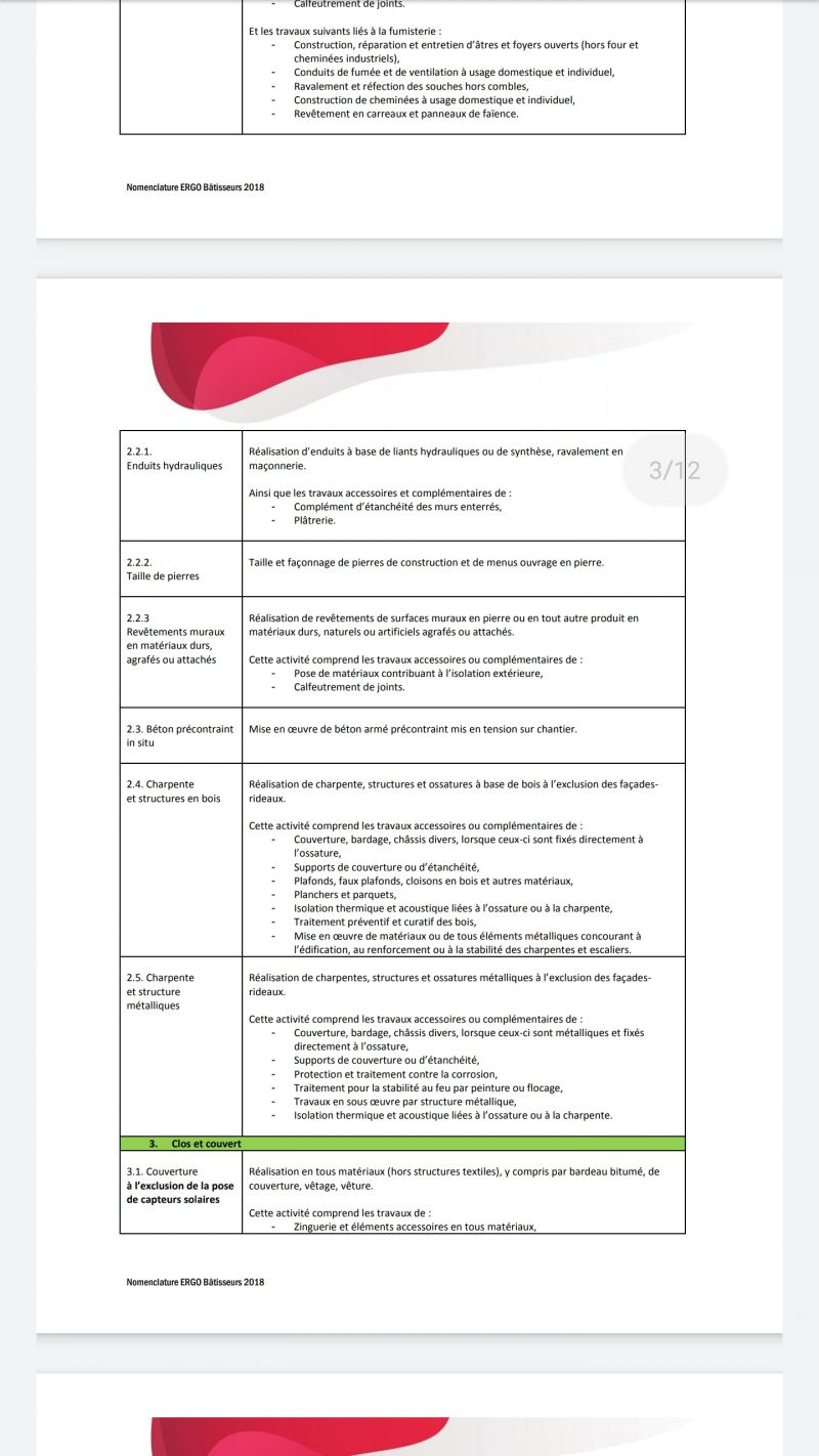

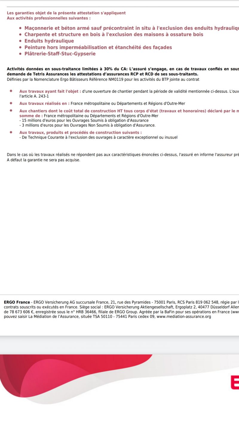

Il est assure pour cela,

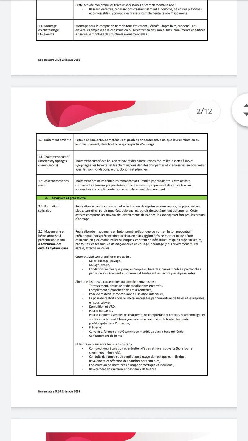

Je crois si je sais bien lire la nomenclature, que dans la maconnerie, il est mentionne la couverture, la chape, les vrd le terrassement et la pose de materiaux de l isolation interieure.

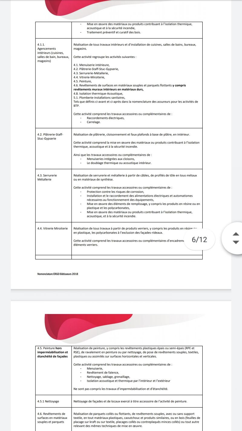

Dans le placo : il est bien ecrit isolation thermique et acoustique?
Dans la charpente bois : il y a ecrit : isolation ossature
C est ok vous pensez? Pour la couverture, l isolation thermique et acoustique, les vrd, et le calfeutrage?
Il est assure pour le carrelage? Et l enduit de facade, et la peinture interieur pour vous.

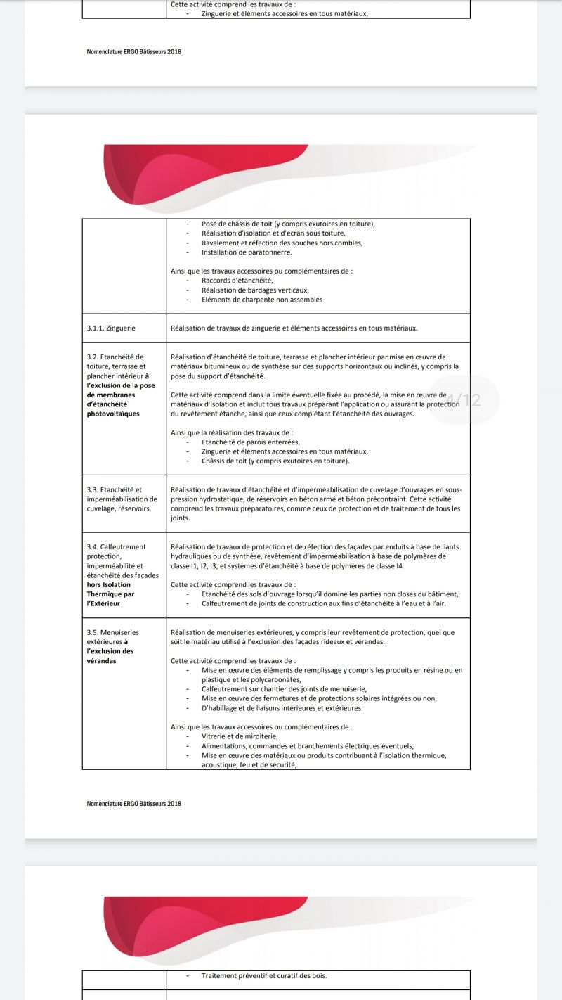

Je pense que la zinguerie ne figure pas dans le contrat d assurance, c est bien ca? Vous comprenez la meme chose que moi, la fatiguee lol
Dept : Gers
Je ne vois en effet pas de mention de zinguerie dans son attestation d'assurance.
En même temps le mec est maçon!...

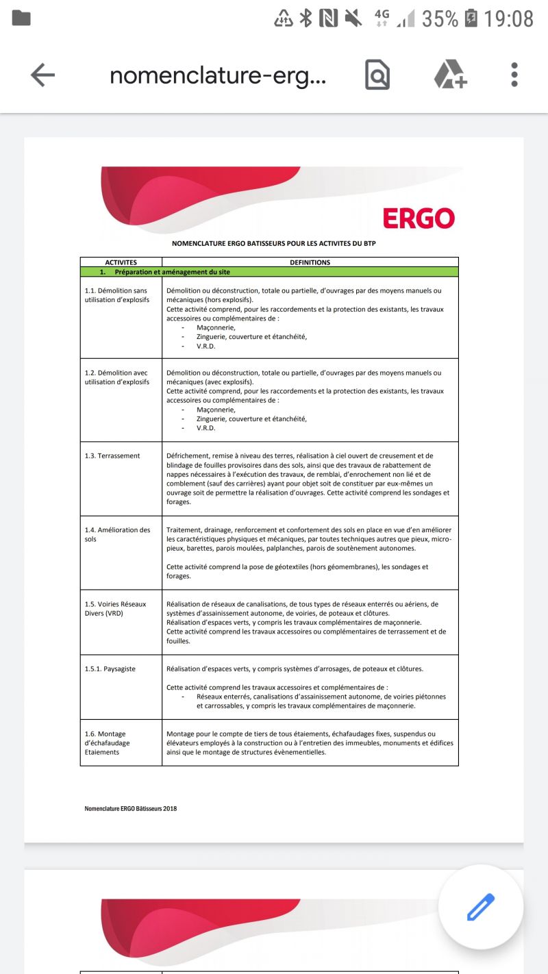

Je suis peut-être dans l’erreur mais est ce vraiment une attestation ou un tableau de propositions d’assurance.?
Si on tape le nom ERGO sur Google c’est le document qui sort.
Je doute que le maçon ait mis son attestation sur un moteur de recherche.
Et....oh punaise garantir tout ça, ça doit lui coûter les bras et les jambes.
Membre super utile Env. 2000 message France (98)
Non il n'est pas couvreur donc non assuré
Arrêter de vous faire des noeuds aubcerveau sur le devis, il faut un devis avec tous les postes et un chiffrage (même par forfait), une justification des paiements (releve de compte), un Pc de reception... le reste, on ne se pose pas autant de questions.
Les activités souscrites sont les principales mais pour les réaliser on peut-être amener à avoir besoin de petits travaux secondaires (type terrasse avant de couler une fondation)
Donc il n'est pas assuré pour la pose de la couverture.
En ce qui concerne ERGO, c'est un assureur récent en france mais le 3ieme assureur en allemagne, il est digne de confiance mais avec un rigueur allemande dans la gestion
Pour la nomenclature prenez soit celle d'ergo soit celle de la ffsa qui est plus explicite des fois

Chew, pourquoi il y a ecrit couverture dans l objet charpente et structure bois?
Pour l isolation thermique et acoustique, l enduit des facades et terrassement, vrd, il est bien assure?

Betula, c est sa decennale que j ai mis en ligne, j ai eu l assurance au telephone, c est pas le souci, ensuite la nomenclature est sur internet.

Couverture-zinguerie...

Que veux dire isolation interieure?

Isolation intérieure : c'est l'inverse de isolation extérieure Blush
iTi = isolation "posée" à l'intérieur de la maison (entre murs et placo)
par opposition à l'ITE = isolation posée à l'extérieur des murs (en façade).

Donc sur la decennale l isolation est bien comprise car il est fait mention de l isolation interieure dans le chapitre maconnerie en accessoires de la nomenclature?
Il y a les deux, le premier document c’est l’attestation, la suite c’est en effet les prestations assurables cf message précédent !

Citation: Or dans ce gros oeuvre qui est un prix global, il y a la pose de la couverture et zinguerie, le terrassement, fondations, r+1. Est ce qu on peut mettre tous les postes su devis en les differenciant bien sur sur la meme page?
Citation:
sur les 2 factures, l une etait facture d acompte l autre situation travaux gros oeuvre.
je ne vous souhaite que de bonnes et belles choses (ça tombe bien, on est toujours dans la période)
mais franchement, si ce projet arrive à terme SANS embrouilles... 'faudra bruler un cierge
Messages : Env. 80000
De : 3 X Cote D'or = 63 !
Ancienneté : + de 19 ans
Env. 300 message Gers
Je te remercie mais pourquoi tu dis ca? Pour mes factures?
On va refaire un devis par lot, et en differenciant le lot couverture zinguerie fourniture.
Lot placo pose et fourniture
Et ensuite un devis lot couverture zinguerie pose et lot isolation pose et fourniture une fois que l assurance l assure pour cela
Mais pour les terrasses, escalier beton, les vrd le chemin d acces c est un lot a part?
Dept : Gers
Michelebonbons a écrit:Donc sur la decennale l isolation est bien comprise car il est fait mention de l isolation interieure  dans le chapitre maconnerie en accessoires de la nomenclature?
possible, mais j'ai envie de dire qu'OSF un peu .... c'est peanuts à coté du reste.
Avant que la décennale soit sollicitée pour une iti , 'y a de la marge...  d'autant plus sans DO.
(en cas de pb : la DO fait l'avance des frais.... si pas de DO il faut faire l'avance et attendre -des années-   ).
je ne dis pas que l'iso n'est pas un post important ou sans risques mais il ne me semble pas que ce soit le plus important pour le moment.
D accord donc il faut refaire le devis avec les lots differencies.
Puis faire des devis sur les lots non assures qu il va soumettre a l assurance.
Pour le pv de reception, a la fin du gros oeuvre donc avant la couverture je dois valider? Mais la il attendait d assurer la couverture sans avoir fait l enduit au mortier autour des fenetres. Il doit donc d abord faire le lot gros oeuvre.
L escalier beton est dans le gros oeuvre?
Dept : Gers
Pourquoi faire un pv de reception a chaque etape?
Par exemple, pour le gros oeuvre et les vrd faites par le macon a la fin, il n y a qu a la fin du chantier que je saurais si les vrd ont ete bien effectues? Et pour l electricien, ce n est qu a la fin du chantier que je verrai si ca marche lors su raccordement donc comment je vais faire un pv de l eletricite par exemple?
Desole je ne comprends pas, je croyais
Qu on ne faisait la reception qu a la fin du chantier.
Dept : Gers
Michelebonbons a écrit:... Mais la il attendait d assurer la couverture sans avoir fait l enduit au mortier autour des fenetres. ..
- pour moi- on devise, facture par lot ... et le client paie les factures qu'on lui présente.
et les risques d'embrouilles avec les... filous  : c'est justement la phrase citée :
il attend d'assurer la couverture pour enduire les tableaux de fenêtres ? mais c'est quoi le rapport entre les 2 ?
et la facture de 34K€ elle couvre quoi exactement ? vous avez le détail ?
qui peut dire -en la lisant- ce qui est fait et ce qui ne l'est pas ?  (et là , si la réponse est "personne" ... y a du souci à se faire)
