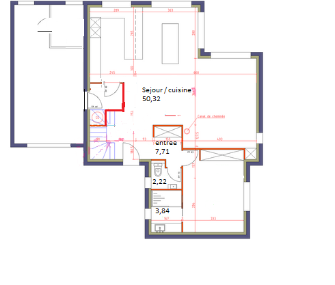

Membre super utile Env. 9000 message Lyon (69)
Bonjour a tous
je sort du rendez vous et je m'empresse de vous tenir au courant car vous le meritez bien, avant toute mes reunions de boulot.
Le gars du bureau d'etude est EXCELLENT.
Il est tres cooperatif et franchement il n'a fait qu'approuver le plan d'Audio...Il etait meme tres impressioné par le plan côté au millimetre etc.. MERCI AUDIO !!
Nous nous sommes permis d'apporter des modifs avec ma compagne, pour que ce soit une maison qui nous ressemble aussi et qui nous conviennent et non pas la maison du forum, et ça c'est pur choix de couple donc non discutable je pense.
- Chauffe eau dans cellier maison : OK mais le premier modele etait de 270l..Là on passe a un 300l (c'etait 200 ou 300 sur le modele concerné (Split je crois) avec une PAC dehors sur coté garage.
on ne pouvais pas le coupler a la chaudiere car pas les meme emplacements et il fallait de toute maniere une energie renouvellable. Mais ça nous convient
- Chaudiere : elle reste dans le garage car elle est murale mais il ya un coffret dessous et elle prend de la place. OK pour nous
- On garde le local du garage mais on le reduit de 50cm en profondeur ce qui nous fait un garage de 5,50 jusqu'au local, donc une voiture rentre nickel. On y mettra la machine et l'etandage ou les outils etc..
- Conduit de cheminee : voir plan : OK Validé
- La chambre et le placard vers salon avec la salle d'eau remasterisée (voir plan ci-dessous) : OK
- Le placard entree : OK (comme sur plan ci-dessous)
- Implantation de cuisine comme sur plan ci-dessous : OK (sans la porte vers local technique pour avoir un lineaire)
- Le cellier de la maison sera come sur le plan, donc moins profond et qui suit l'escalier (là il n'est pas a l'echelle sur le plan)
- Le WC du bas :il sera contre la paroi du mur exterieur (donc pas comme audiojam) car le gars nous a dit que ca ferait serré pour les epaules etc.. Pas de problemes pour nous (en plus on pourra y mettre un placard a la place).. ET ON A UNE FENETRE de toute maniere ce sera soit comme audio, soit collé contre la fenetre mais certainement pas sur la paroi de la chambre (il va regarder ça et surtout pour voir si on peut ouvrir la porte)
- Pour le chassis fixe vers la télé, on le decale de 20cm au moins pour ne pas qu'il soit dans le renfoncement
- Cloison phonique pour la paroi de la chambre donnant sur sejour
- Pour la baignoire (celle du haut) : il nous a dit que si on la retourne il y aura un souci avec la trappe qui sera coincee derriere le meuble vasque.. Et que son emplacement le genait pas les evac vers le bas.. Vos commentaires svp ?
Il pose le PC modificatif dans une semaine et nous envoie les plans modifiés (que je mettrais sur mon récit) dans 2 semaines
Pour le moment, il nous a photocoipé le plan d'AUDIOJAM à l'echelle, pour le cuisiniste.
Il nous a dit que pour le splus ou moins value, il va mouliné et de toute maniere, l'un dans l'autre on s'y retrouverait car on a enlevé des choses et rajouté d'autres, puis déplacer des cloisons etc..
MERCI A TOUS, INFINIMENT

Membre super utile Env. 3000 message Haute Garonne
Super, je suis contente pour vous.
Même si je trouve, personnellement, que vos modifs n'améliorent pas le plan d'AudioJam, mais c'est VOTRE maison, et c'est important qu'elle vous ressemble.
Dans tous les cas, c'est bien mieux que le plan initial, et sans grosse faute, donc revendable.
Je n'ai pas tout compris sur l'histoire du retournement du WC, à voir.
C'est bien d’avoir pu vous faire entendre, ça augure mieux de la suite que le plan infâme du départ ne laissait le présager.
Aménagez le rdc avant de valider la position du conduit de fumées, puisqu’il va falloir faire un PC modificatif à ce sujet, vous ne pourrez pas revenir dessus une 3ème fois (+ plan de l'étage, bien entendu).
Niveau WC c'est juste que le bati est sur le mur sous la fenetre (je parle du toilettes en lui meme, pas de la piece toilettes qui reste comme AudioJam l'a dessiné)
Pour le cellier il nous a montré une photo exacte (car il a deja fait ce que j'ai dessiné dans une autre maison) et ca rend bien.
Le RDC est deja aménagé, donc le conduit est bien pensé : ce sera l'espace salon TV (juste derriere le placard de la chambre).
Audio l'avait mis là et il a totalement raison.
Le conduit passera dans le placard de la chambre 4 (chambre qui nous servira de bureau car on a 2 chambres pour nos 2 enfants.
Je n'ai pas dit que nos modifs améliorent le plan d'Audio, mais elles nous conviennent a nous et on parle seulement d'avoir modifié le cellier en moins profond et d'avoir gardé le local prévu de base dans le garage.
On revient de TRES LOIN, ne l'oublions pas
Une maison n'est jamais parfaite mais là grace a Audio, Toto, Petrouchka et j'en passe Blush , elle devient parfaite a nos yeux et habitable.
Donc que demander de plus... Franchement je suis RAVI du resultat final

fafa69600 a écrit:Niveau WC c'est juste que le bati est sur le mur sous la fenetre (je parle du toilettes en lui meme, pas de la piece toilettes qui reste comme AudioJam l'a dessiné)
Et le lave-mains à la place du WC? Et la porte passe avec la cuvette dans ce sens?
Pardon, j'ai raté cette version.
J'en étais restée au conduit contre le cellier.
Et c'est bien ça l'essentiel.
Pour les toilettes il a mis une ouverture vers extérieur, le toilette sera contre la vitre si tu veux
vu le petit espace entre chambre et WC, est-ce pertinent de garder le 83 en porte ? car la porte des toilettes va venir masquer la porte chambre une fois ouverte. c'est pas dramatique mais je voulais vos avis dessus
on est passé en 83 de partout sans surcout
Pour le tableau électrique, vous le voyez où car on doit y avoir accès quand même ?
PS : pour le conduit de cheminée dessinée en bas sur le plan du RDC, il passera dans le placard de la chambre 4 (coin juste a coté de la porte, dans le placard)

fafa69600 a écrit:Pour les toilettes il a mis une ouverture vers extérieur, le toilette sera contre la vitre si tu veux
Donc, c'est bien ce que je croyais comprendre...
Tu n'as pas répondu : le lave-mains passe où?
@AudioJam : il n'y a pas de plan coté, c'est combien la largeur aux épaules du WC?
Il me semble qu'on est au droit de la porte ? A moins que le WC ne soit pas à l'échelle?
Normalement il sera en face, autrement je pense a le mettre la où Audio avait placé le toilettes a la base, dans le renfoncement.
pour la largeur aux epaules, si je mesure par rapport au placard plus haut qui fait 150, la petite cloison des toilettes doit arriver a moitié donc on va dire 75cm.
De toute maniere, si le WC est mis sous la fenetre et que la porte ouvre sur exterieur, le pb est resolu je pense
On attends son plan vers semaine prochaine pour valider ce point WC car il allait voir comment il serait tourné dans la piece où il est maintenant, pour qu'on puisse y acceder et caser un lave main.
C'est pareil pour la SDB du bas : il y a un seche serviette qui a disparu dans le plan d'Audio.
Et comme on aura maintenant un lineaire opposé entre la vasque et la douche, c'est difficile a caser...Donc il va le placer avant la vasque..
En moyenne je ne sais pas combien ca fait de profondeur un seche serviette.

Question: est-ce que les colonnes au milieu du linéaire de la cuisine font partie des changements apportés au plan ou c'est un hasard? (j'ai peur que ce ne soit vraiment pas très esthétique et ça rend le coin derrière peu pratique à exploiter )
Merci Biggrin
De quelles colonnes parles-tu ?
Pour la cuisine je l'ai mise sur mon récit : on a 3 colonnes sur le côté mais pas au milieu
les croix que tu vois sur ce schéma sont les hotte et la plaque de cuisson..
Aaaah j'ai compris
J'ai revu les autres pages..il y a eu tellement de plans Laugh
Non non, elles sont bien comme AudioJam les a faite
Moralité : c'est bien la maison d'AudioJam.. Laugh
