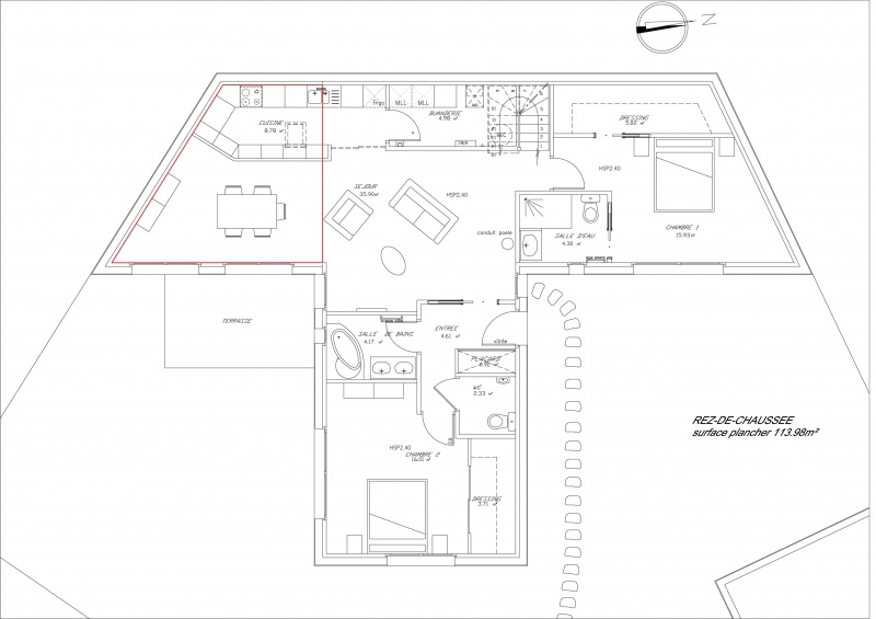

Plan à être retoqué, critiques constructives acceptées

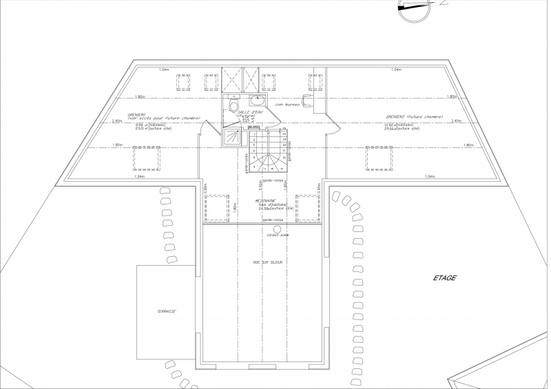

J'ai lu ce post avec intérêt car la configuration du projet n'est pas courante. Je ne sais pas où en est le projet depuis ni ce qu'il est réellement possible de faire (permis modificatif?) mais je voulais proposer à Pepa ( et sa fille ) un nouveau plan qui, peut-être, pourra l'intéresser...
RDC
ETAGE

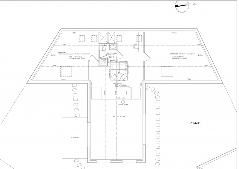

Prenant en compte les remarques des forumeurs, je pense qu'il serait vraiment judicieux de rabaisser le plafond à 2.40m pour rendre l'étage habitable (de vraies pièces qui pourront compter pour une revente éventuelle). Je peux modifier ces plans si vous le souhaitez ou bien vous les afficher avec les côtes (je n'ai pas voulu surcharger ces plans pour une première approche.
Bonne lecture !
Dept : Ille Et Vilaine
Env. 600 message Paris (75)
Merci BriketBrok pour votre intérêt, c'est toujours agréable et surprenant de voir certain(e)s s'attacher à votre projet et se creuser la tête pour trouver des idées, j'aime bien cette tournure d'esprit;
Le projet n'a pas encore démarré, à la recherche encore d'artisans sérieux et de devis engageants et précis.
Pour votre suggestion, ce n'est pas mal, on va l'analyser avec l'attention qu'elle mérite. A vrai dire, je ne me rends pas compte, disons visuellement, par exemple pour l'escalier. Peut-être ce qui sont plus aguerris aux techniques de la construction, voient tout de suite dans un plan, le résultat mais moi non, pas vraiment. Il faudrait que je trouve un logiciel 3 D, ainsi on pourrait visualiser tout de suite l'implantation des lieux, juger de leur esthétique ou de leur aisance à circuler.
Pour en revenir à votre suggestion, je compte bien rabaisser le plafond à 2.40 m bien que d'après ce que j'ai compris ce ne sera pas une grande différence, mais bon, ce sera toujours un peu mieux.
Toilettes et wc à l'étage, c'est bien je l'avoue, par contre ce sont des coûts en plus et mon budget est serré, à voir. La chambre de ma fille est bien, simplement la salle de bains devient sa salle de bains et pour les gens de passage on doit rentrer dans sa chambre pour y accéder, mais bon c'est un détail, on peut mettre la porte ailleurs.
J'y réfléchis et reviens vers vous. Merci beaucoup.

Je vais essayer, si j'ai le temps aujourd'hui, de vous monter le dégagement avec l'escalier en 3D....
Concernant l'abaissement du plafond à 2.40m, je trouve que cela fait une énorme différence dans le sens où dans vos plans initiaux, les deux greniers n'auraient pas pu compter comme des chambres (il faut minimum 9m² pour qu'une chambre soit déclarée comme telle). En gros, en "langage immobilier", on parlerait de maison T3 alors qu'avec 2.40m de hauteur sous plafond, on classerait votre maison en T5 !
Si vous devez revendre un jour, le prix ne sera pas le même !
Pour l'étage et la salle d'eau, rien ne vous oblige à l'aménager aujourd'hui. Vous pouvez prévoir les attentes pour les évacuations et faire l'aménagement plus tard.
Enfin, pour la salle de bains dédiée à votre fille, les gens de passage auront le wc avec lave-mains. Pour ceux qui dorment chez vous (donc pas n'importe qui je suppose....famille, amis...), ils peuvent très bien partager occasionnellement la salle de bains de votre fille ou bien la vôtre....
J'avoue qu'au vu de l'âge de votre fille, j'ai plutôt considéré le coté "colocation" avec chacun son espace.
De plus, si un jour votre fille déménage et que la maison devient trop grande pour vous, vous pouvez très bien transformer sa partie en studio ou même en T2 si vous mettez un escalier au niveau du coin salon et faire la chambre à l'étage.

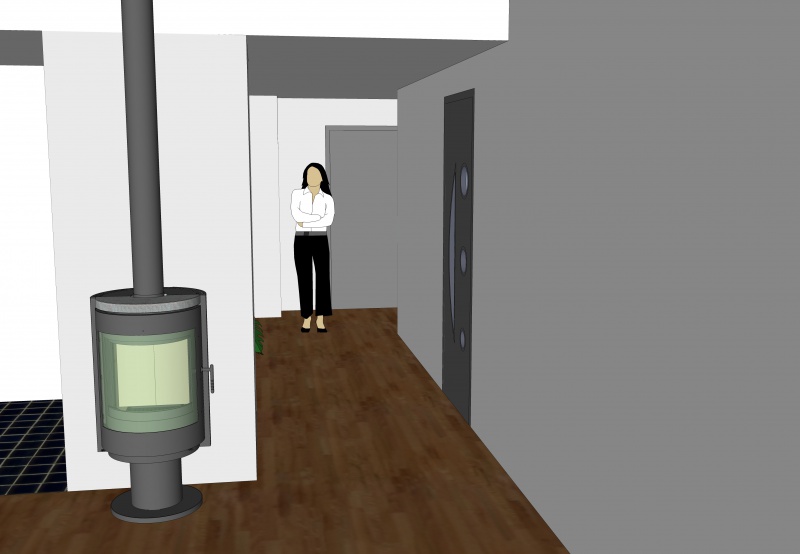

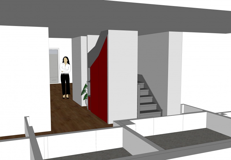

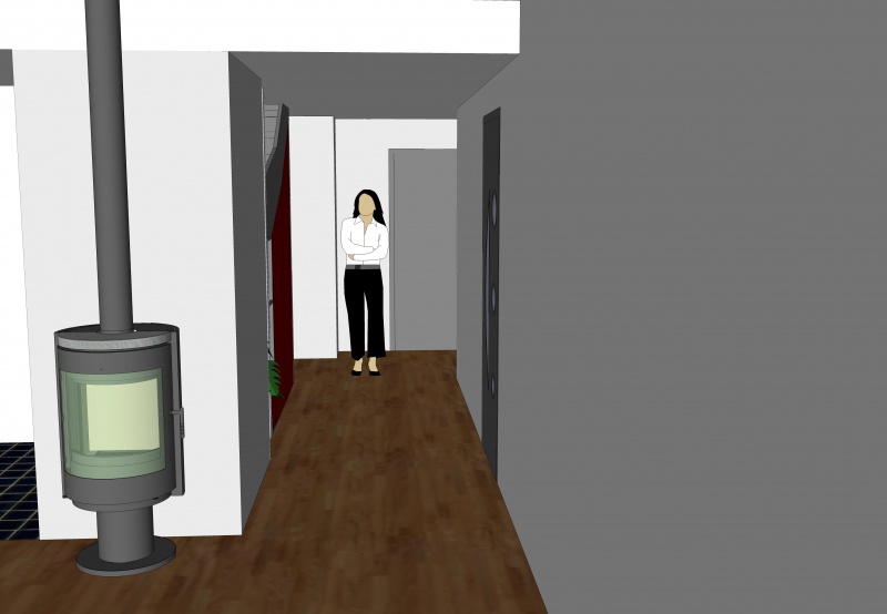

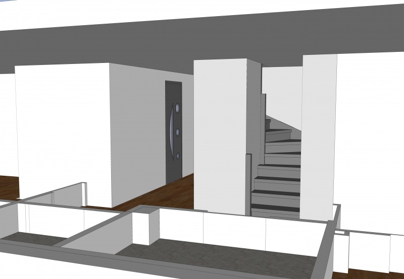

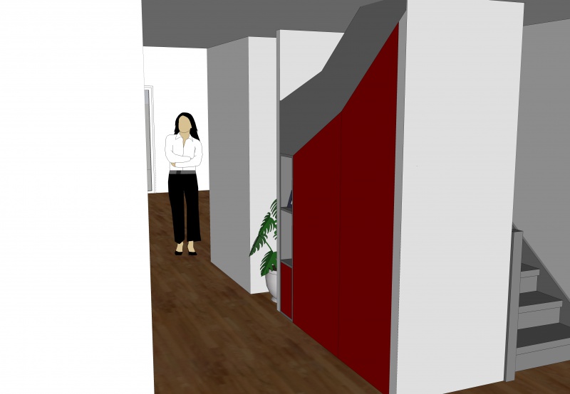

Comme promis, voici le dégagement et l'escalier en 3D.... j'ai fait simple juste pour avoir un aperçu
depuis le salon
depuis l'angle chambre 1/wc
vue imaginaire depuis chez le voisin de derrière (chut, on ne lui dira pas....), histoire d'avoir un peu de recul
J'espère que cela pourra vous aider à appréhender l'espace...
Sinon pour les tartines, on attendra que la cuisine soit opérationnelle
Bonne journée

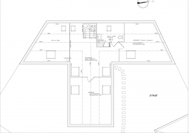

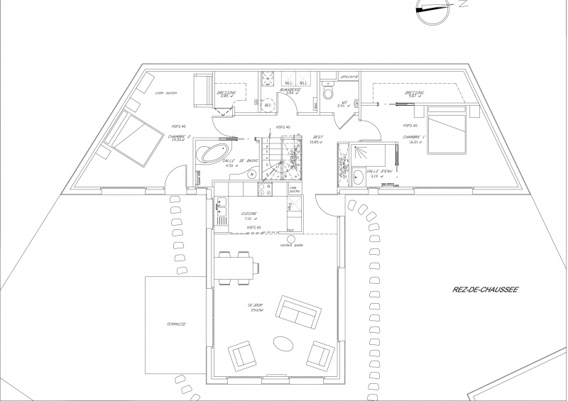

BriketBrok, Merci pour la 3D, j'avoue que cela donne envie de voir tout l'appartement comme ça ! On réalise mieux et du coup on apprécie mieux.

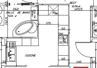

Cette version est pas mal du tout, bien que cela me gêne de réduire la cuisine. Par contre, tout l'arrière de l'appartement est mieux ainsi plutôt que la version initiale de l'architecte qui était trop resserrée. C'est pour cela que je voulais réduire un peu la chambre 1 afin de gagner un peu de place et agrandir la salle de bains qui était à côté du cellier.

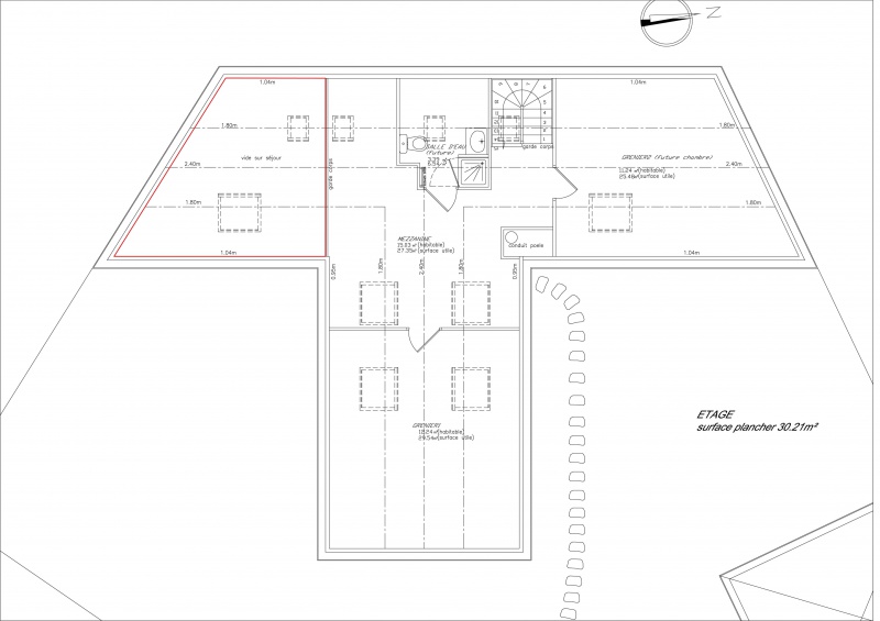

Je m'interroge aussi sur le tuyau du poëlle car il va passer dans la mezzanine et je ne sais pas si l'effet en sera gênant et peu esthétique.
Pour toto2776 et zadene, peu importe que les chambres du haut soient petites, BriketBrok voulait être encourageant et positif et c'est bien comme ça. De toutes façons si je devais vendre, les gens ne sont pas idiots, ils voient bien l'espace;
Elisa21, quelles sont les suggestions intéressantes que tu as remarquées ?
Penses-tu que c'est gênant la diminution de la cuisine ?

Membre utile Env. 600 message Ille Et Vilaine
Ne nous enflammons pas!! Tout va bien se passer...
Le conduit du poêle passerait juste devant la mezzanine

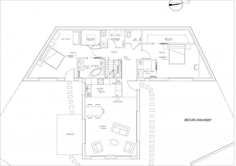

Oups, j'en ai oublié le principal
ce que j'aime bien dans cette derniere version :
toute l'aile gauche pour ta fille qui retrouve un dressing, gagne un salon... et la sdb avec fenêtre.
par contre je décalerais la porte pour que la sdb ne soit pas dans sa partie privative.
ce que j'aime moins :
dans l'autre chambre le bureau en plus à la place de la sdo et toujours cette grande surface qui semble superflue
ou disons que je préfererais la réduire pour ajouter un placard-penderie dans l'entrée, des m2 à la cuisine (pour moi çà manque de rangement) en la reculant un peu pour agrandir l'espace salon-salle.
On voit de plus en plus ce modèle d'escalier, c'est certainement plus sympa visuellement qu'un 1/4 tournant "basic" mais on y perd en rangement.
bon ok, j'avoue : je suis un bord*ique, très conservatrice (tout peu re-servir un jour) je m'étale et je ne supporte pas ... les trucs qui trainent donc je suis toujours en recherche d'espace et de placards supplémentaires .
une petite pensée pour le plaquiste : on alignera les cloisons et portes sur le mur du fond, les décrochés n'apporteront rien et un passage de 90cm suffit pour entrer dans les chambres.
sur le plan initial j'aimais bien la possibilité de fermer la cuisine.
et voili et voilou, encore des remarques pour un envisager un superbe mix de toutes les versions

Bonjour, pardonnez que je me cite !
C'est très bien d'instruire le forum avec les normes et lois, c'est tout à votre honneur et c'est appréciable mais reconnaissez aussi que quelquefois vous y allez fort ! De plus, BriketBrok, semble être relativement nouveau dans ce forum et me paraît plutôt animé de bonnes intentions. Comme j'ai dit plus haut, les futurs éventuels acheteurs s'il y en avait, ne sont pas des idiots et verraient bien les limitations de ces espaces. Moi je le fais pour dépannage, si je pouvais je rehausserais le haut mais mon histoire est trop compliquée. Donc, si j'arrive à faire cela je pourrai m'estimer heureuse.
Vos connaissances sont recherchées, c'est bien pour cela que je poste sur ce forum, mais ne nous écrasez pas trop sous le poids de votre expertise.

elisa21 a écrit:ce que j'aime bien dans cette derniere version :
oui nous sommes d'accord c'est ce que j'ai pensé pour la porte.
Citation: ce que j'aime moins :
Depuis le départ, je compte la réduire un peu effectivement pour gagner de la place pour un placard et je suis un peu comme toi, alors je comprends bien ce que tu dis. Pour la cuisine, j'ai peur de la trouver trop petite mais à ma fille cela n'a pas l'air de la gêner.

Bonjour Pepa,
pour la cuisine et l'espace de vie, vaste débat, toujours selon nos façons de vivre et nos logements précédents mais il me semble important de... disons d'avoir une vue globale sur ce plan :
1/ +- 110m2 au sol avec seulement 2 chambres ce n'est pas "grand luxe" (j'ai prévu la même surface pour le même nbre de pièces) mais largement confortable et pas vu tous les jours
2/ possibilité d'avoir au moins 2 chambres supplémentaires à l'étage
1+2 = > ce logement -en cas de revente- pourra accueillir des familles assez nombreuses
alors même si une cuisine de mobilhome suffit pour la semaine ou les vacances ,
même si on peut toujours faire de bons petits plats (ou des grands) sans avoir de place (et que l'inverse est vrai : pas parce qu'on a une grande cuisine-toutékipé qu'on sait cuisiner)
même si à priori çà ne "gêne pas" ta fille (qui ne doit pas cuisiner pour 5-6 tous les jours, moi non plus d'ailleurs ) il serait bien, pour le futur et même pour vous, d'avoir un minimum de plan de travail et des rangements en plus ;
en ce moment ma cuisine est petite, nous ne sommes que 2 mais ce n'est pas top, quitte à construire autant prévoir plus confortable et puis...
à part les ados ou grands ados, je n'en connais pas beaucoup qui passent plus de temps dans leur chambre que dans leur cuisine-pièce de vie.
ps : si ta fille nous lis, il faut qu'elle sache que je n'ai rien contre les zados même les grands, mon rêve : avoir des Tanguy à vie ou une culture où parents-enfants vivent ensemble - pas trop près mais surtout pas trop loin (100 m maxi -oui, oui, mètres )
mais soyons réalistes : même si on veut leur faire plaisir, qu'il est "normal" qu'ils donnent leur avis car ils y vivront... oui, et combien de temps ? qui peut jurer qu'ils ne partiront pas dans les années qui viennent ?
on ne peut raisonnablement pas se baser uniquement sur leurs souhaits et leur mode de vie et il est difficile de tout prendre en compte :
entre ce qu'on veut actuellement avec notre budjget, ne pas trop contrarier nos zamours, penser à la revente, penser à plus tard...
j'ai résolu une partie des questions en disant à mes fils :
JE fais comme JE veux au mieux pour la vie de tous les jours avec vous, et quand je ne serai plus là, VOUS ferez selon vos souhaits ou vous adapterez pour vendre.
car même s'il faut prévoir le "plus tard" il faut aussi envisager... qu'on puisse vivre encore quelques années et même plus...
alors, soyons optimistes et faisons une maison qui nous convienne.
pour mon projet ? et bien... le budget n'étant pas assez extensible, j'ai supprimé mon idée initiale de "suite parentale" au profit d'une grande pièce de vie.
et en ce moment dans ma loc, j'ai essayé "bureau-ordi dans la chambre" : tests non concluant çà ne sera pas-plus reproduit dans le futur.

Au vu des remarques de chacun(e), j'ai apporté quelques modifications au dernier plan posté, à savoir :
- la porte pour accéder à la chambre2 est décalée pour permettre l'accès indépendant à la salle de bains
- la chambre 1 est réduite en décalant la cloison entre la chambre et le dégagement. Cela permet de créer un placard.
- pour l'escalier, ce n'est pas que le modèle soit à la mode ou qu'il est plus sympa qu'un autre, c'est juste que dans ce plan là, c'était le plus adapté. Je l'ai pour l'instant laissé tel quel car j'ai essayé de le mettre ailleurs, avec d'autres modèles, etc... je n'ai pas encore trouvé de résultats satisfaisants (pour l'aménagement du RDC et de l'étage).
- la cuisine est décalée de 28 cm vers le haut. Cela permet, certes, de l'agrandir un peu mais cela a pour effet de créer un angle disgracieux dans la salle de bain et de couper un peu la lumière venant de la fenêtre. A voir donc....
- la cloison de la buanderie est alignée avec celle du WC. Initialement, elle était décalée pour permettre la rotation d'un fauteuil roulant devant le WC PMR. Mais vu que la cloison de la chambre 1 est décalée, il est possible d'avoir la rotation tout en alignant les cloisons.
Voilà, je pense avoir fait le tour...
A vous de jouer maintenant !
RDC
ETAGE

Merci beaucoup à BriketBrok pour sa dernière version.
C'est vrai que j'ai un problème avec la cuisine réduite, pour d'autres ce sera autre chose c'est sûr, mais moi j'ai du mal.
Alors, pardon, ce n'est pas que toutes vos versions ne soient pas bien, c'est plutôt moi qui ne suis pas assez réaliste pour accepter la limitation qu'il faut bien faire quelque part.
Alors, reprenant deux commentaires de**utilisateur banni**, je me dis que peut-être (je dis bien peut-être) il y a encore une piste à explorer (non, ne me tapez pas)
je cite :
"Cet escalier j'ai d'ailleurs été tenté de le mettre dans la pièce de vie pour un accès sans trémie par le coté de la mezzanine ouvrant sur le salon.
Sans grand succès pour le moment donc je ne propose rien dans ce sens pour l'instant, mais qui sait, en parler donnera peut être des idées à un autre gribouilleur"
Bien que trémie et ouvrant ne soient pas des termes très visibles pour moi, que donnerait cette option, pourrait-elle éviter de raccourcir la cuisine ?
Je prends mes précautions avant le déclenchement des hositilités ! Ne répondent que ceux et celles qui en ont envie, évidemment ! Que les autres passent leur chemin et évitent les posts des éternelles insatisfaites ch.....s

et j'avoue : je voulais essayer de reprendre le plan initial (autrement dit plan permis) pour éviter ou limiter au strict minimum si vraiment indispensable ... un permis modificatif.
pour l'escalier, voici des idées que j'avais gardées au fond mon ordi...
je sais, j'ai reproché à l'escalier actuel de tenir trop de place mais aucun rapport mille plans, mille idées ...
mon rêve : celui de droite mais soyons réalistes : je n'ai pas prévu d'étage
en fait, en faisant un mix des suggestions, j'essayais de :
- rétrécir la chambre et le dressing de l'aile droite pour y caser le cellier contre un dressing-penderie pour le bruit ,
- décaler le wc contre le dressing aile gauche (face à l'escalier actuel) en inversant l'ouvrant coté entrée
- à l'étage : inverser wc et vasque mais c'est du détail pour plus tard , simplement pour éviter la descente évacuations dans le dressing et la rapporter dans le wc du rez
j'ai aussi tenté de mettre la cuisine au fond de la pièce de vie, dans l'angle bas coté entrée avec l'évier sous les fenêtres et les rappeler avec une fermeture possible en style verrière mais il faudrait qu'elle soit en L au lieu de U car pas assez de largeur pour exploiter la surface restante en pignon...
quelles dimensions idéales pour le salon ? vaste ou cocon ?
le coin repas ? grande table ? ...

Citation:

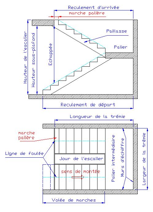

Citation: "Cet escalier j'ai d'ailleurs été tenté de le mettre dans la pièce de vie pour un accès sans trémie par le coté de la mezzanine ouvrant sur le salon..."
trémie c'est le trou dans le plafond de l'étage à l'emplacement de l'escalier.
ci-dessous : l'escalier prévu sur ton plan en vue de coté,
et en vue du dessus (depuis l'étage) sur le second schéma :
issu de http://lionel.ponnelle.pagesperso-orange.fr/Definitions.htm
sans trémie = sans trou dans le plafond,
accès par le coté de la mezzanine ouvrant sur le salon = escalier dans la pièce de vie qui arriverait à l'étage du coté de la mezzanine (= du coté du "balcon donnant sur le salon").
donc pour répondre à ta question : OUI, si on met l'escalier dans le salon, on gagne, on récup la place qu'il occupe actuellement "derrière" la cuisine.
j'ai fait des copié-collé car je ne suis pas douée en aménagement cuisine.
dans la partie ajoutée 120cm contre la sdb je verrais bien un meuble de faibre encombrement (profondeur 36-37cm) qui serve de desserte et pourquoi pas, de table snack .

Citation: pour l'escalier, voici des idées que j'avais gardées au fond mon ordi...
Oui tu as bon goût je préfère aussi celui-là sur tes 2 exemples.

Citation: j'ai fait des copié-collé car je ne suis pas douée en aménagement cuisine.
dans la partie ajoutée 120cm contre la sdb je verrais bien un meuble de faible encombrement (profondeur 36-37cm) qui serve de desserte et pourquoi pas, detable snack .
C’est une autre perspective.

c'est sur que d'enlever l'escalier pour le mettre dans le séjour, cela fera plus de place pour la cuisine ou pour un autre placard.... mais du coup, ça en fera moins pour le séjour qui n'est déjà pas immense pour les activités qu'il regroupe (salon+salle à manger).
Ne pas oublier non plus que si l'escalier est dans le séjour, il n'y a pas 36 possibilités pour l'arrivée en prenant en compte la hauteur sous plafond de l'étage....
Dans la dernière proposition d'elisa21, certes la cuisine est agrandie mais elle gagne un coin plutôt sombre (en passant, j'inverserai le frigo = plus de plan de travail d'un seul tenant).
le cake était à point
BriketBrok : j'avoue, quand je coince sur un plan, il arrive un moment où... je ne garde que la structure et j'essaie de "gommer" tout le reste
c'est la raison des multiples questions...
... en gardant bien à l'idée que la partie "studio-dressing" pour mademoiselle est trrrrès bien et qu'on y touchera pas. je le mets en gras, pas qu'elle prenne peur si elle passe par là Wink
BriketBrok a écrit:Bonjour,
tout à fait d'accord avec toi pour la pièce de vie : ne pas la réduire me semblait logique, c'est aussi la vision de Pepa, on va essayer de s'y tenir on s'y tiendra .
justement, avec la montée d'escalier dans la partie déplafonnée, on arrive en bout de la mezzanine pas de risque pour les têtes Wink
j'ai prévenu Blush pas douée en dessin ni cuisine, pas de logiciel, et seulement un copié-collé sous Paint pour imaginer autre chose dans le volume ;
si on gardait cette base, en plus d'un grand plan de travail, je verrais bien ton vide-poches avec plusieurs ouvertures traversantes pour apporter de la lumière.
Pour moi çà ne conviendrait pas, même à 2 pas moyen : on se retrouve toujours au même moment dans le même axe à vouloir ouvrir chacun une porte, on est pas spécialement gros mais çà coince en mode "oups vas-y, non, non j'ai le temps c'est pas chaud"
si la volonté de la cuisine à cet emplacement ET possibilité d'être fermée était une proposition -sympa et originale- de l'archi plus qu'une exigence de Pepa alors tout est permis !!
BriketBrok : un "+" dans ta-tes propositions c'est le regroupement des points d'eau c'est logique et fortement recommandé pour respecter les distances maxi des alimentations eau chaude.
mais... pour une cuisine en pignon je serais prête à passer outre en misant sur le fait qu'une cuisine est souvent équipée d'un LV (alimentation eau froide) et que, pour l'évier, plutot que d'ouvrir le robinet d'eau chaude en attendant qu'elle arrive, il est plus judicieux d'installer un mini-chauffe eau elec sous l'évier (tout petit, 15L suffit mais on en est pas là, disons qu'il faut juste savoir que çà existe et que çà peut aider à aménager autrement).

Pour bien démarrer ce "petit jeu", je vais commencer à donner les avantages et les inconvénients du 1er plan que j'ai soumis :
Avantages =>
  • un espace nuit de part et d'autre qui ne débouche pas directement sur l'espace jour
  • les points d'eau regroupés
  • bonne position de l'escalier qui optimise l'étage
  • exposition du séjour la plus judicieuse ….
Inconvénients =>
  • perte de place avec un dégagement important (quasiment 11m² quand même!)
  • pas de salle de bain indépendante (ce point est corrigé dans le 2ème plan soumis)
  • petites fenêtres dans les salles de bains (mais fenêtres donc c'est déjà pas mal...)
  • cuisine de taille moyenne (est-ce vraiment un inconvénient?)
Je peux donc maintenant vous soumettre un nouveau plan
RDC
(une petite erreur s'est glissée à mon insu...le graphisme du WC ne s'est pas imprimé....j'essaierai de modifier cela)
ETAGE
Avantages =>
  • une plus grande cuisine avec possibilité de la fermer (ce que je ne ferai pas pour plus de lumière, d'espace et de convivialité...)
  • un plus grand séjour
  • une meilleure optimisation de l'étage (taille des chambres et de la salle d'eau)
  • lumière du velux dans la cuisine
  • velux dans la salle de bains de l'étage
  • possibilité de mettre une fenêtre dans le wc du RDC
Inconvénients =>
  • entrée directement dans le séjour avec placard dans le séjour
  • le wc n'est pas assez camouflé (à mon goût en tout cas)
  • exposition du séjour/cuisine moyenne
  • buanderie à donner sur le séjour (mais cela peut être corrigé en fermant cette partie la)
Bien partie sur ma lancée, j'ai enchainé sur un autre plan sauf que je n'ai pas eu le temps de le finir ...ce sera sûrement pour demain

J'ai marqué dans les inconvénients que l'exposition du séjour n'était pas idéale....
Possibilité de rajouter un wc dans la partie de la patronne comme dit **utilisateur banni** mais 2 wc au RDC, assez proche l'un de l'autre, ca va faire un surcoût pour pas grand-chose....
Le plafond rampant sera au bénéfice de la partie repas et cuisine.
La chambre 2 aura une hauteur sous plafond de 2,40m. Pour ce qui est du COS, il faudrait plus d'informations (du type PLU et compagnie). On fait ce que l'on peut avec ce que l'on a
Le problème des odeurs de cuisine était présent dès les premiers plans. Soit personne n'a relevé soit cela ne dérangeait pas Pepa....
Concernant les velux, j'ai déjà dit dans un post précédent qu'ils sont positionnés à l'à peu près car pas de côtes sur les plans fournis par Pepa. Ils devraient se situés plus vers le faîtage normalement, histoire d'avoir une allège sécurisée...même si la hauteur au droit du mur en sous pente est déjà de 1,04m et de 0,95m...

J'ai apporté quelques modifications sur le dernier plan suite aux avantages et inconvients énoncés et soumis...
RDC
ETAGE
Avantages =>
  • une meilleur optimisation de l'étage (taille des chambres)
  • velux dans la salle de d'eau de l'étage
  • une entrée fermée avec placard
  • le wc isolé du séjour
  • un 2ème wc dans la salle d'eau de la chambre 1
  • l'entrée de la buanderie se fait par la cuisine et non plus par le séjour
Inconvénients =>
  • le 2ème wc dans la salle d'eau de la chambre 1 (personnellement, trop de proximité avec la chambre...)
  • manque de placards dans la partie séjour
  • salle d'eau de l'étage un peu petite mais d'appoint donc... est-ce vraiment un inconvénient ?
Si possible, ne me redites pas que l'exposition du séjour/cuisine est mauvaise, je le sais, je l'ai mis dans les inconvénients....ces derniers plans permettent juste de conclure cette version!
Il n'y a plus qu'à attendre les critiques....parce que je sais qu'il va y en avoir hein! ...
Nota : les velux sont correctement positionnés en hauteur et j'ai ajouté la surface plancher sur les plans

BriketBrok merci pour ta participation dynamique, on peut dire que tu ne t'économises pas.
Avant toute chose peux-tu me délimiter où se trouve le plafond rampant car je suis un peu perdue du coup. (oui je sais pour ce genre de choses je ne suis pas au top loin de là)
Du coup, en supposant que partie de ce jeu s'adapte à la réalité, je suppose que ce ne serait pas des changements mineurs dans le modificatif du permis ?
Il y a quelques temps quand j'avais interrogé l'urbanisme pour les portes-fenêtres des chambres, elle m'avait dit qu'i n'y aurait pas de problème car c'étaient des changements mineurs.
Merci pour vos infos.
De : Paris (75)
J'ai délimité au trait rouge la partie "vide sur séjour/cuisine", j'espère que cela pourra aider....
Sinon, les façades oui, changement mineur. Modification de la surface plancher, je dirai mineure aussi dans la limite de ce que vous avez le droit de faire (là ça serait de l'ordre de quelques m²....je pourrai faire le calcul si vous souhaitez)
