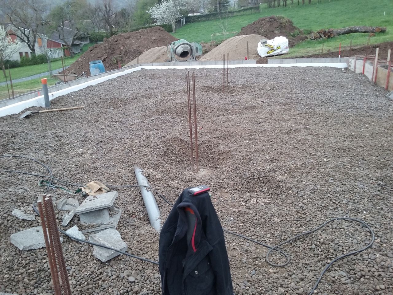

Après pour les angles les ferrailles on été mises juste qu'il y'à pas les photos, je bosse en même temps sur le chantier donc des fois je peux pas tout prendre en photo :/
C'est pas le fait qu'elles soient là qu'on critique, c'est leur mise en place totalement hors norme et digne des années 80.
Comme je l'ai dit plus haut les attentes planté après coulage je ne sais pas mais il y'a forcément une utilité à le faire si il la fait (il les à mises,donc il aurait pu les mettre avant il avait le temps si il les à mises après ?? )
C'est un bon ga ça fait 35 ans qu'il fait ça et il à du sacré boulot de maçonnerie bien plus dur que ma maison .
Ok ça explique tout, ça fait combien d'année qu'il fait du "sacré bon boulot" sans se mettre au courant de l'évolution des normes?
Je lui pose pas toujours les question du pourquoi du comment car à force il va me dire (ohh tu fait pas confiance )
Ben y'a de quoi se poser des questions vu les malfaçons présentes sur les photos...

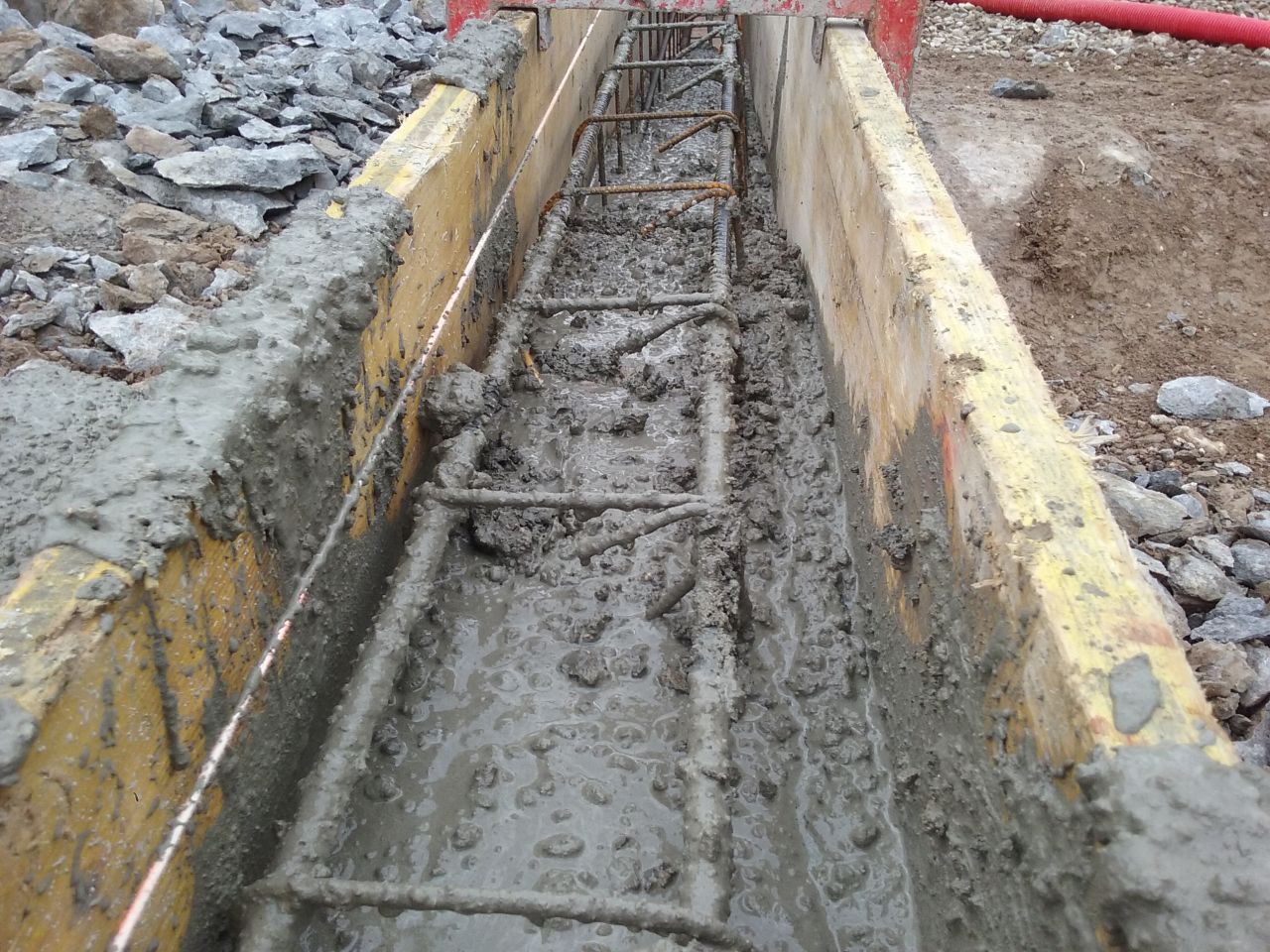

Les HA8 sont autorisés en chainage, y'a aucun soucis avec ce diamètre le reste est une question de quantité et de zone sismique.
Le DTU maçonnerie c’est pas un mini+ dont on pourrait se passer, c'est l'aboutissement de XX années de désordres analysés et auquel le DTU répond.
En suivant le DTU tu évites les désordres connus. En bossant comme en 1980 tu risques de voir apparaitre les désordres connus depuis 30 ans qui n'ont plus lieu d'être en 2016 mais que ton ami maçon perpétue
Poses une seule question à ton maçon : demandes lui si on peut ajouter de l'eau dans le béton pour couler plus facilement.
S'il te répond oui sans problème alors j'espère que tu as bien une copie de son assurance décennale et un devis signé (pas de travail au black).

Pour les aciers de chainages mis après, on sais tous le pourquoi du comment, car oui, il y a une raison a les mettre après, c'est beaucoup plus simple pour les placer au bon endroit afin qu'elles rentrent dans le parpaing.
Mais, ce n'est pas bon, Franchou l'a expliqué, il n'y as pas de retour d'équerre, c'est mieux que s'il n'avait rien mis, mais ce n'est pas fait dans les règles de l'art.
Pour les aciers des poteaux, Franchou a bien dis aussi, si vous avez beaucoup de charges qui viennent sur ces poteaux, je n'imagines même pas l'état du dallage autour de ces poteaux dans quelques années. Les aciers entre la fondation et le dallage vont se désagréger, puisqu'ils ne sont pas enrobé de béton, la fondation ne sert à rien, puisque le poteau béton ne viens pas poser sur celle-ci, votre dallage va fissurer, s'affaisser sous le poids qu'il ne devrait pas reprendre et entrainer tout ce qui est au dessus.
Je vous rassure, il n'y aura peut-être pas effondrement, çà tiendra peut-être, mais çà va se tasser et vous aurez de belles fissures dans ces endroits.
Voyez vraiment avec votre amis pour qu'il reprenne çà, les poteaux ne peuvent pas rester comme çà, c'est dangereux.

Sur ma dalle de maison elle était plus fluide que le garage.
Sur des chantiers j'ai souvent vu des ajouts d'eau pour le béton en toupie.

Ce que tu n'as pas vu par contre c'est le chauffeur de la toupie écrire sur le bon de livraison "ajout d'eau à la demande du client" pour assurer ses arrières et permettre à son assurance de débouter toute réclamation en cas de désordres structurels.
Car ils savent très bien qu'en ajoutant de l'eau dans le béton la résistance chute dramatiquement.
Les maçons qui rajoutent de l'eau sont tout bonnement de dangereux incompétents, il suffit de demander à la centrale un béton S5 et elle te livre un auto nivelant.
Mais bon s'il bosse comme en 1980 on comprendra qu'il soit passé à coté de certaines évolutions techniques...

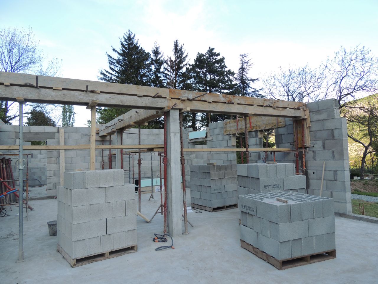

Comment il peux les reprendre ?
Je met des photos des poteaux à l'instant

Donc ce poteau a bien 20cm de ferraillage sans béton.
C'est bien ce que l'on craignait, c'est la dalle qui porte le plancher d'étage et elle n'est pas ferraillée en conséquence, risque de poinçonnement.
Observe bien le périmètre de ce poteau au décoffrage et prend des photos régulières. Laisse le béton nu pour surveiller.
Sans vouloir te stresser, c'est pas anodin un poinçonnement de dalle, faut espérer que le remblais dessous diffuse la charge et que rien ne tasse.
Ca ne va pas s'effondrer mais ça va fissurer un peu partout, c'est dommage de risquer tout ça pour économiser 50 litres de béton.
S'il n'est pas trop tard je te conseille d'étayer et contre-venter le poteau, de casser la dalle pour te faire un passage, de dégager l'acier jusqu'au nue de la fondation et de couler du béton pour obtenir une continuité de la descente de charge du poteau vers la fondation.

oula compliqué tout ça la dalle est déjà sèche les poteaux aussi idem pour les poutres de l'étage :/
Du fait que sous ces poteaux il y'à du béton qui va jusqu’à la fondation avec des ferrailles idem jusque à sur la fondation ça ne solidifie pas le truc ?

Désolé, sur la photo que j'ai mis, je ne vois pas de béton sous le poteau, mais du remblais.
Messages : Env. 9000
Dept : Loiret
Env. 30 message Isere
Richard45 a écrit:Désolé, sur la photo que j'ai mis, je ne vois pas de béton sous le poteau, mais du remblais.
Le remblais à été écarté ça fait un trou qui va jusqu'au béton de la fondation.
Il doit y avoir quoi 50 cm de large qui descend en rétrécissant sur 20 cm de large à l'arrivé de la fondation ça à tout été coulé en même temps que la dalle c'est pour ça qu'ils n'ont pas mis les cailloux à cet endroit
 On voie un peux sur le début les trous laisser pour le béton sur les 2 piliers jusqu’à la fondation
