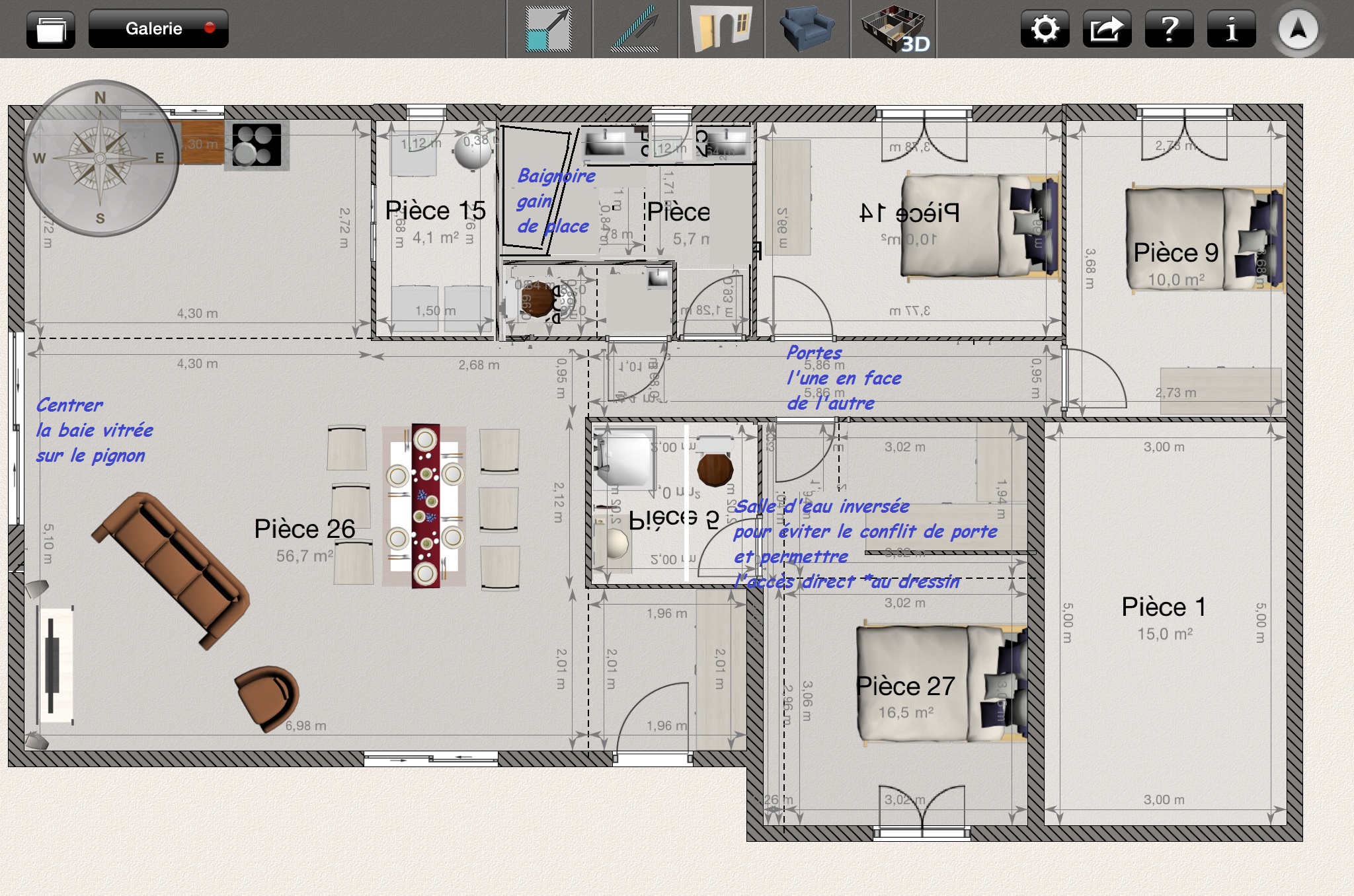

Et voilà,
On gagne une place de rangement dans la chambre.

**utilisateur banni** a écrit:Une version améliorée de votre dernier dessin avec quelques commentaires.
Franchement, à part réduire la chambre, le dressing est un couloir avec un placard dedans.
Autant mettre ce placard contre la cloison du couloir et avoir de l'aisance dans la chambre.
vos idées sont en or. merci
Il ne reste pas assez d'espace pour mettre une baingoire de plus de 1m60. Nous on voulait mettre une de 1m80.
c'est peu être la concession à faire.

**utilisateur banni** a écrit:De toute façon avec le ratio surface vitrée / surface habitable imposé par la RT 2012, il faudra je pense 2 baies vitrées.
C'est peu etre pas bien ilustré, mais il y deux bais vitrees de 2m40, une au sud et une a l'ouest

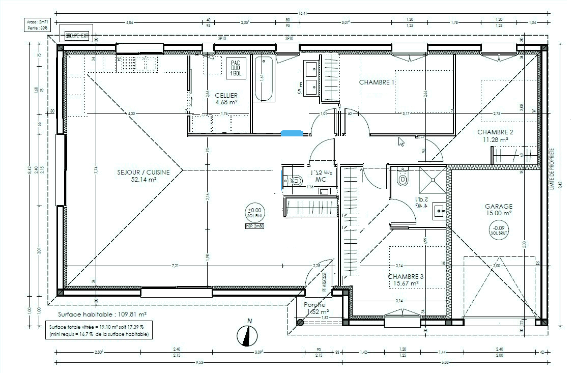

On prend les mêmes et on recommence.
voici le plan à jour :
Picto recompense Photolover

Deux remarques :
- il y pas assez d'espace entre la porte d’extérieure et la cloison pour mettre un placard (minimum 66cm).
- toutes les portes sont pas alignées
Photolover Env. 100 message Gironde
On pense construire une piscine du coté sud plus tard, d’où la fenêtre de cuisine.
la cloison du cellier est à revoir effectivement.

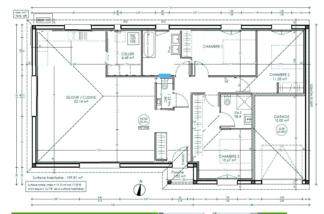

Vous pensez qu'il y a pas assez d'espace pour mettre le placard de l'entrée en face de la porte ? sans gêné ...
moi j'aurai déplacé la porte de d'entrée un peu...
**utilisateur banni** a écrit:C'est votre projet et c'est vous qui voyez.
Mais là la porte d'entrée est centrée sur le porche, le placard de l'entrée est plus grand que s'il était derrière la porte, derrière la porte donc inaccessible quand la porte est ouverte, et la chambre gagne un peu de surface pour mettre une chaise, un fauteuil, un mini bureau, etc ...
Je ne vois que des avantages à mettre le placard en face de la porte d'entrée et non contre la chambre.
notre seule crainte c'est d'avoir un espace réduit pour circuler.
ce n'est pas très agréable d'avoir un mur/placard sur dernier en ouvrant la porte.

La partie salle de bain me dérange un peu, avoir le double vasque collé au coins , ce n'est pas  très jolie je trouve :'(, et le séparé en deux simples vasque me parait aussi pas très jolie... des idées?
**utilisateur banni** a écrit:Voir mon message du 02 oct 2016 à 22h39 !
Un grand plan de travail et une vasque de chaque coté de la fenêtre.
Il est aussi envisageable une imposte juste sous le plafond mais de l'extérieur ça risque de faird bizarre cette fenêytre plus haute que les autres.
Une autre alternative, qui fait gagné la chambre un petit M2
Membre ultra utile Env. 3000 message Gironde
Bravo pour votre travail toto
J'aime beaucoup le dernier
Une douche en plus dans la SDB serait possible non ?
