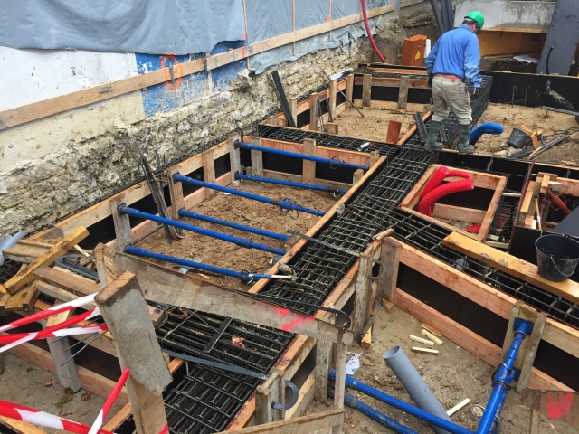

Ferraillage des longrines sur micro pieux
Immeuble de 7 étages

Labricot a écrit:Http://www.hostingpics.net/viewer.php?id=737843IMG7750.jpg
Wouaouwww c'est des longrines de compétition !!!
Aurais tu des photos de pose de longrines avec hauteur différentes sur plot ? je serais volontiers preneur !!
Membre utile Env. 6000 message Yvelines
Non, toutes les longrines de cet immeuble sont sur le même niveau
Ce projet comporte deux immeubles sur deux rue différentes, surface du terrain 340 m2 avec 10.00 de façade.
Photo prise depuis la rue haute
En avant 1ere immeuble
Zone grue = futur jardin paysagé
En arrière 2eme immeuble sur rue basse
On ne rigole pas tous les jours avec le manque de place

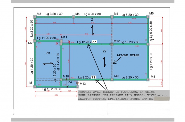

Comment pose t on une longrine préfabriquée moins haute sur un plot supportant une longrine plus haute ? Quel type d'appui provisoire ou définitif prévoir avant de coffrer et couler les noeuds avec le béton ? J'ai cherché partout je n'ai pas trouve d'exemple ou de photos si quelqu'en pouvait m'aider je suis preneur

Env. 200 message Gironde
Labricot a écrit:Pourquoi des hauteurs différentes pour un pavillon R+1 ?
La j'ai 7 étages, des micro pieux de 15.00 des têtes de pieux de 0.80 et des longrines de 0.80
En fait pour mon R+1 j'ai des longrines préfabriquées de 20 par 30 avec des becquets de 17 cm sur toutes les longrines périphériques et j'ai 2 longrines avec des réservations pour les évacuations des eaux usées qui sont plus hautes en 20 par 45 avec un montage en 55 + 17cm pour une longrine périphérique sur des plots béton avec 11 massifs de 50 cm et 2 massifs de 80cm.
Du coup je vais me retrouver sur 4 plots béton avec 2 longrines de hauteur différentes qu'il va falloir poser ferailler et bétonner la question c'est comment et surtout si ça sera pérenne je ne trouve aucun montage ou exemple de ce type dans mes recherches.
Labricot a écrit:Tu as plans et coupes STP
Voici le plan et dimensionnement des longrines avec les massifs
Il n'y a aucune complication.
Tu poses, ta longrine la plus haute, puis la moins haute sur un calage (morceau de bois) a retirer a la fin des travaux. Tu ferailles le noeud pour liaisonner les deux longrine et le dés support comme indiqué sur le plan de feraillage.
Tu coffres le noeud et tu le coule.
tethys62 a écrit:Il n'y a aucune complication.
Le calage morceau de bois c'est un support que je pose entre le plot béton et la longrine ou comme un étai entre le sol et la longrine ?
Je suppose qu'on peut pas laisser de calage type bois et couler du béton dedans ?
Et en faisant ça niveau solidité on est sur que ça ne bougera pas après ferraillage et coulage du béton ?

Le calage en bois doit se trouver entre le sol et la longrine, il doit etre retiré par la suite.
Si tu as bien feraillé et coulé cela convenablement, ca ne bougera pas.
