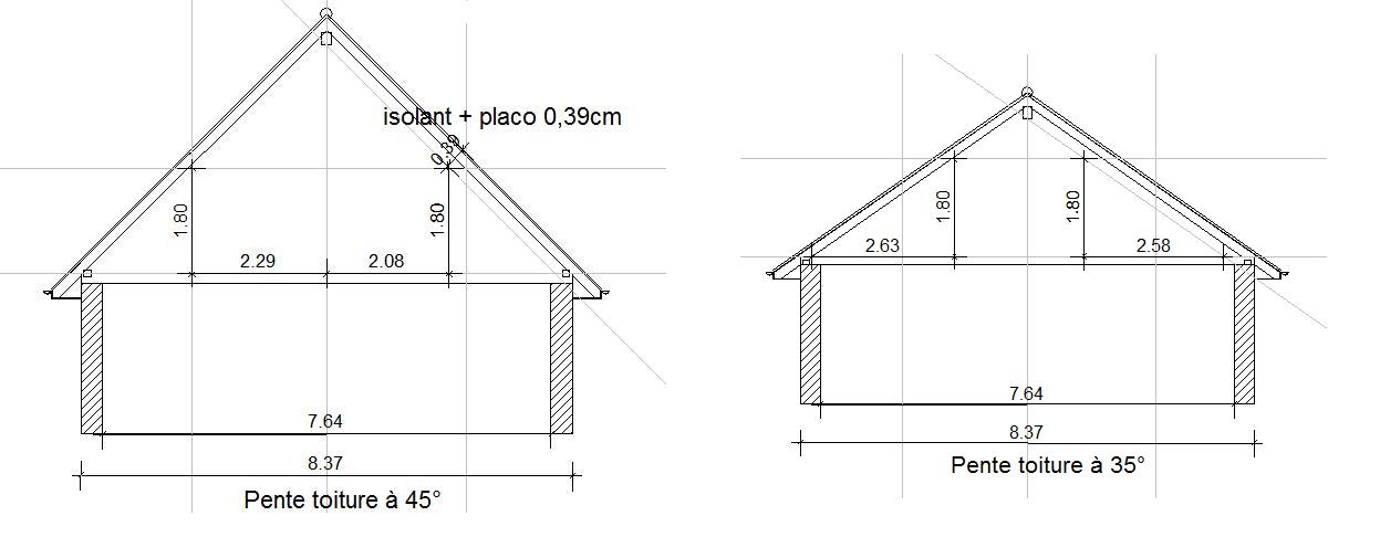

les sous-pente c'est la partie toiture en pente qui sert de plafond aux pièces qui sont dans les combles aménageables. c'est pas clair ?
soit on fait un VRAI étage et on pose le toit au dessus (çà fera un grenier), soit on fait un rez de chaussée et des combles aménageables, je suis partie sur cette 2ème possibilité.
et donc, vu la largeur de la maison, en partant sur un toit 2 pentes, j'ai fait 2 essais, le 1er avec pente à 45° , le second avec pente à 35°.
j'ai séparé en 2 à la verticale : à gauche sans isolant, juste 20cm d'épaisseur de charpente et le placo fixé dessus (une ineptie sans nom) ; à droite avec isolant.
avec une pente à 45° on perd plus de 1,50m de chaque coté, avec une pente à 35° on perd plus de 2,50.
donnes tes cotes si tu veux une vraie simul

bon j'ai fait des calculs, l'escalier aura une pente de 40° ok ça fait peut etre un peu raide mais on installera un tire fesse !!! de toute manière pas le choix !!! Crying
pour pouvoir passer à 2 mètres au niveau de la trémie faut qu'elle soit à 1.1 du bord du mur en haut !!!! donc conclusion c'est mort pour l'entrée du dressing par la chambre.
j'ai fait aussi les calculs en prenant comme base un toit avec une pente de 45°, la limite des 1.8 m est à environ 0.85 m du mur.
ben ok, je vais revoir tout ça !!! pfff si j'avais fait ça avant comme me l'avait dit gégé ben j'en serai pas la loll

mon pote charpentier est passé hier soir à la maison et j'ai enfin tout compris sur la charpente et donc ma pente sera de 40° avec une limite des 1.8 m à 1 mètre du mur. cela m'a permis de refaire mes calculs de surface habitable (en prenant en compte la réforme du 1er mars 2012 qui ne parle plus que de surface de plancher) j'arrive donc à environ 160 m². j'ai du coup un peu modifié mon rez de chaussée, je vous joindrai le plan dès que possible. Ca ne change pas grand chose sur le premier étage car je gagne juste 50 cm sur la longueur côté cuisine et donc l'escalier ne changera de place.
pour l'escalier, je vais prendre la solution quart tournant pour gagner un peu de pente et donc de confort !!!
