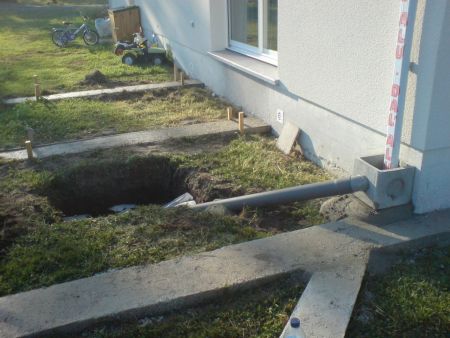

Ici, on crée une structure béton (des semelles ou longrines) sur laquelle une structure bois va s'appuyer. C'est un peu le même principe que les plots, sauf qu'il s'agit d'une base en béton complète, plutôt que de multiples points. Il suffit, dans ce cas, de mettre les quelques semelles à niveau pour avoir une terrasse bien plate, contrairement aux systemes sur plots, ou chaque point doit être mis à niveau séparérement, pouvant créer des creux ou bosses sur la terrasse à la moindre erreur.

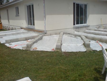

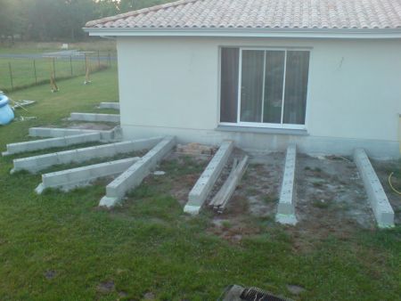

Etape 1 : création des semelles, puis, pose des parpaings à niveau.
Etape 2 : pose du géotextile
Etape 3 : pose de la structure bois, avec des solives adaptées à la portée.

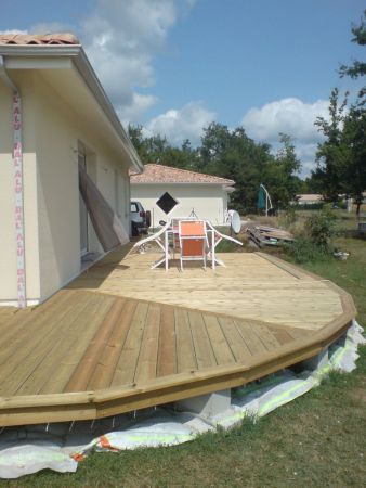

Etape 4 : pose des lames

Donc pour l'option de terrasse en dur (béton), j'ai creusé des fondations, mises à niveau puis monté un rang d'agglo pour rattraper la hauteur initiale (52cm environ).
Pour l'option changement de type de lame, il me fallait une structure assez rigide afin que la dilatation du bois de la structure ne déforme pas les lames (composites ...); les poutres sont des 127x47mm en sapin rouge rabotées, traités et chanfreinées sur les 4 faces avec un prix raisonnable. L'ensemble est maintenu à une distance de 40cm par des traverses de même section vissées avec des vis 6x120.
Le systéme de pose de la structure des trottoirs sur des parpaings m'apermis de m'en servir de passe cable (TV, ecl, alim 220v pour la cabanede jardin ...).
Les lames quand a elles sont en sapin rouges de section 147x28mm, choix porté par un tarif attractif, une teinte grisonnate dans le temps et avec 2 faces aux choix lisses ou rainurés pour créer des effets.
La pose "perpendiculaire" des lames sur les terrasses quand a elle a été choisit pour donner l'impression en étant dans la maison, d'avoir une continuité avec le jardin et "parallèle" sur les trottoirs pour avoir un effet de longueur.
La jonction des 2 terrasses m'a donné matière à réflexion; j'ai choisit la séparation avec une lame à 45° pour limiter l'impression d'avoir 2 terrasses séparées par un angle.
Pour le niveau esthétique, j'ai fait un cadre avec une lame lisse qui fait tout le tour des terrasses et trottoirs; cela unifie l'ensemble. Ensuite afin d'adoucir le côté "anguleux" des facades, j'ai arrondi la jonction des 2 terrasses.
Petite astuce, les 2 bouteilles de gaz (13kg) sont intégrées dans le trottoir, accessibles par une trappe."
