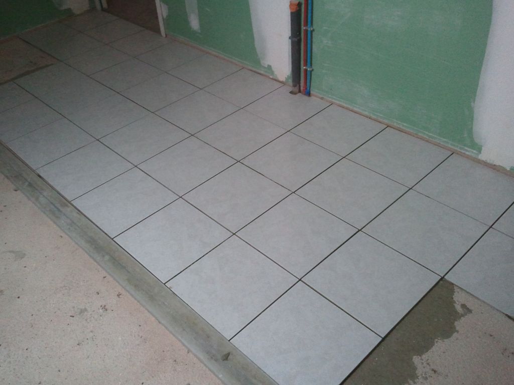

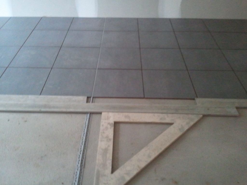

Ca tombe bien pour la vérification, en effet, aujourd'hui, le carreleur a commencé la pose de notre carrelage.
Et effectivement, il y a bien un joint de dilatation :
CARRELAGE RDC:
Carrelage RDC
CARRELAGE SDB:
Carrelage SDB
