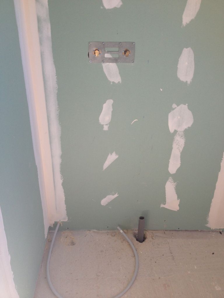

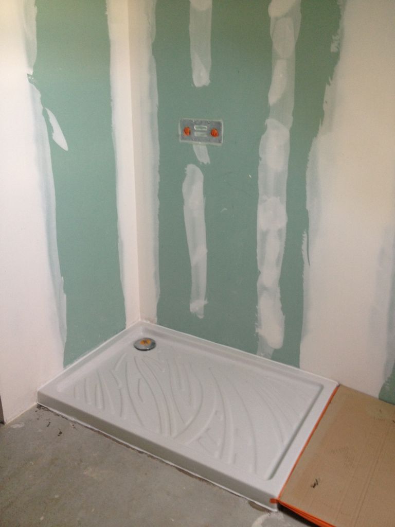

AudBen Picto info Auteur du sujet
Photographe pro Env. 700 message Oise
Voilà, notre bac à douche extra-plat est posé ! Pas de soucis pour le plombier, tout était prévu pour. Même pas besoin de modifier les évacs ou de creuser la dalle !
Il est bien ce ptit plombier, si vous avez besoin d'un contact, je le refile volontiers ! Mais il fini d'abord chez nous .

Membre utile Env. 4000 message Yvelines
Qu'elle chance. Tu as une photo de tes evacs avant la pose ?
Super bloggeur Env. 200 message Champigny (94)
Un plombier magicien ! c'est quoi son secret ? Ohmy
De : Champigny (94)
stef&gab a écrit:Qu'elle chance. Tu as une photo de tes evacs avant la pose ?
C'est la seule que j'ai dans la galerie, je vais voir si je n'en ai pas d'autre que je n'aurais pas mise sur le blog .
Sinon, je sais que le plombier fait des photos de ses chantiers pour son blog, je vais les lui demander.
