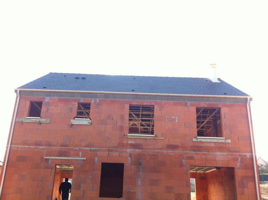

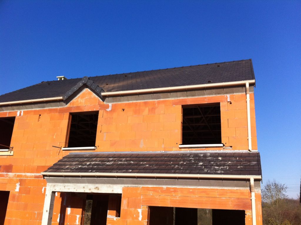

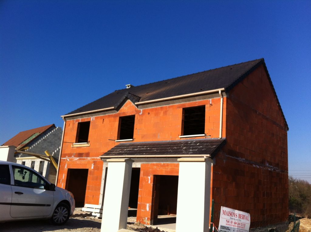

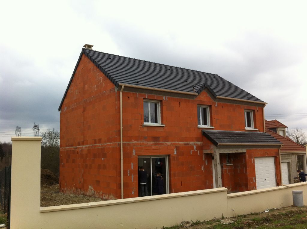

le 03/02/2012, Toiture terminée

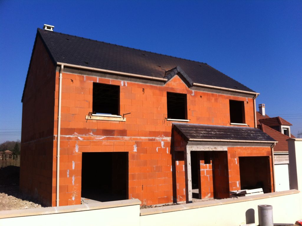

Rendez hier avec notre CT pour la mise hors d'eau. Notre toit est fini et j'avoue que le rendu nous plait beaucoup. La tuile noire est très sympa et le fronton donne un petit cachet ;
Nous avons eu un peu de retard, les tuiles ne sont pas arrivées au moment prévu. Nous n'avons pas pu mettre un pare pluie en dessous, notre CT a fait le forcing auprès du couvreur pour le rajouter, mais c'était trop tard.
De plus, le froid étant là, ils n'ont pas voulu prendre le risque de poser les fenêtres.
Les huisseries seront donc livrées le vendredi 10 février, si le temps se réchauffe, on va croiser les doigts.
Vue arrière

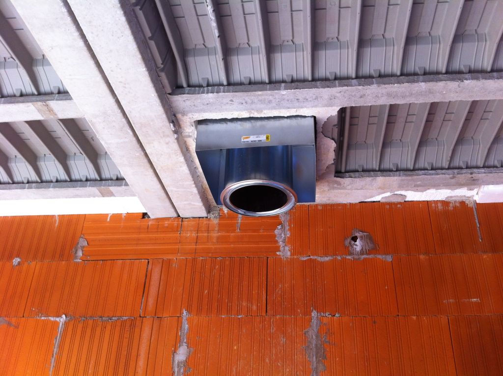

Le conduit de la cheminée est également posé.
conduit cheminée poujoulat

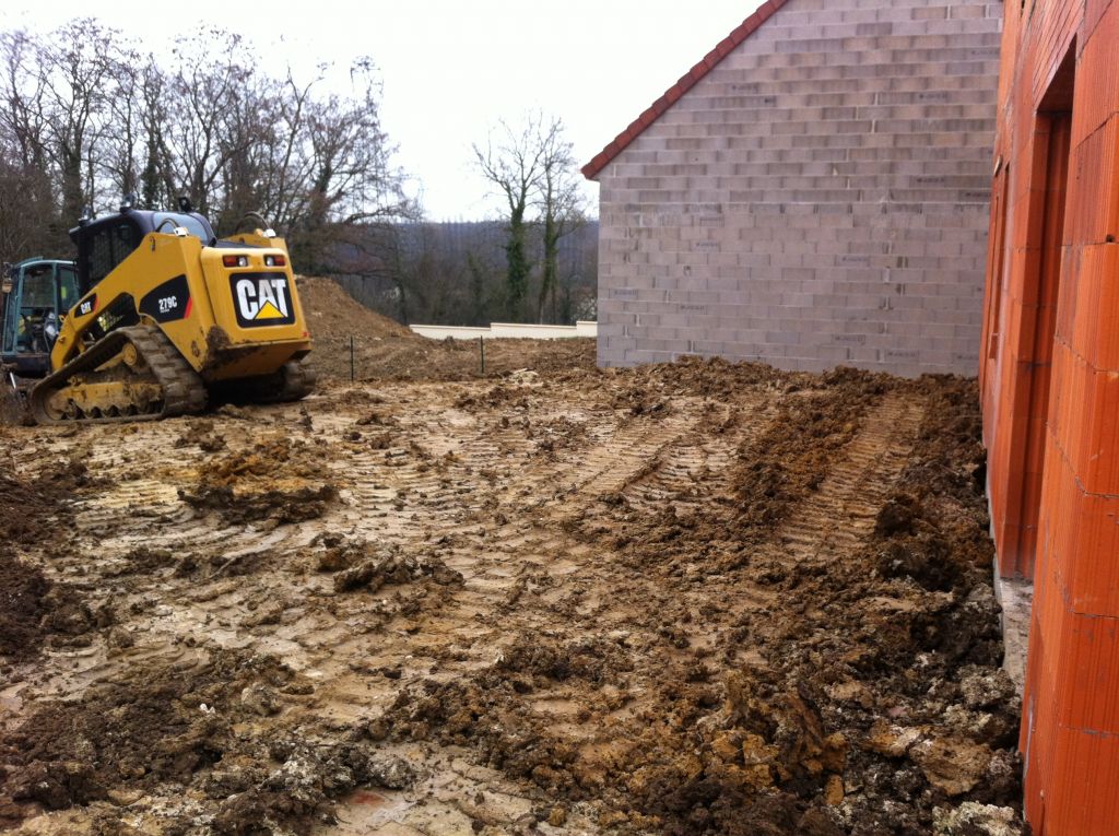

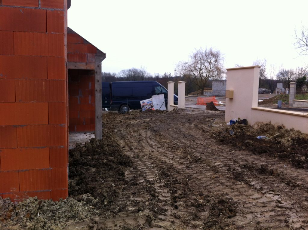

Sinon, notre terrassier a fait le remblais, on peut enfin rentrer dans la maison sans risquer de tomber dans un trou de 2 m de profondeur. Il a eu la très bonne idée de pulvériser notre compteur d'eau et de défoncer la clôture avec notre voisin de gauche. On est ravi
Il va devoir remettre comme cela était à l'origine.

Magnifique!!!
et les tuiles noires ça donne méchamment bien!!
je suis jaloux car nous n'avions pas le droit d'en mettre à cause de l'ABF
quelle belle maison ça va être!

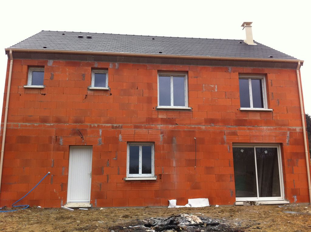

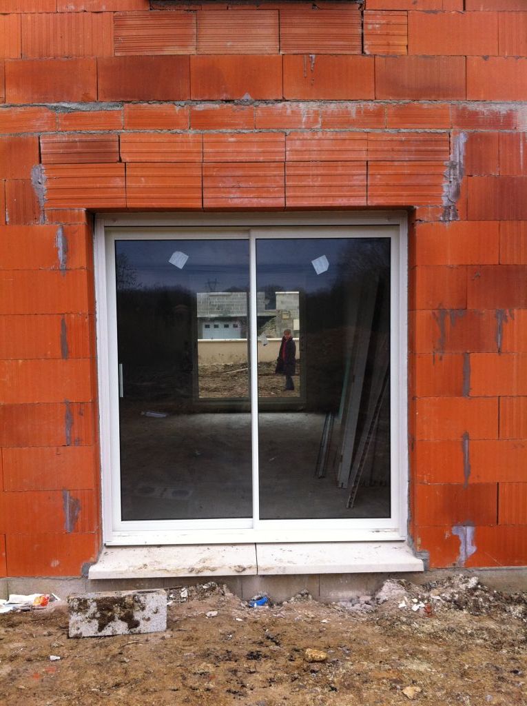

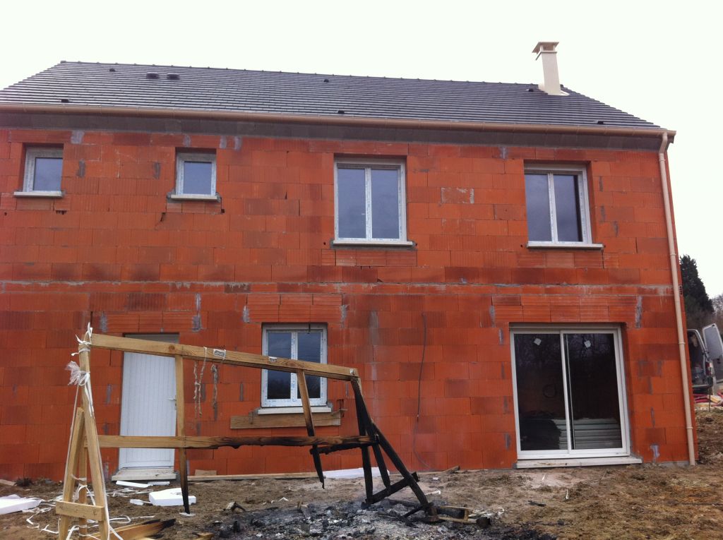

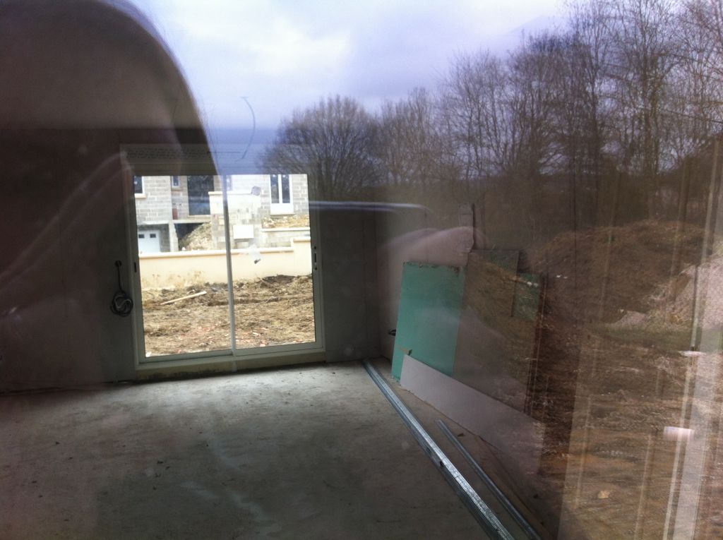

Le 05/03/2012, Petite visite ce midi, et quelle surprise et apres plusieurs semaines d'attente, voici la livraison de nos menuiseries !
On les a attendues mais maintenant elles sont bien là et en cours de pose. Tout le 1er étage est posé et une bonne partie du rez de chaussée. il manque la porte d'entrée, la baie vitrée, la petite fenêtre de l'entrée et la porte du garage.
Ils ont également commencé à monter les rails pour les cloisons, j'ai l'impression qu'ils veulent rattraper le temps perdu. On ne va pas s'en plaindre !
J'ai de plus enfin pu monter au 1er étage, jusqu'à present je n'ai pas pu y aller nous n'avions jamais d'échelle sous le coude.
Les choses sérieuses commencent et j'avoue que cela me soulage. C'est tres frustrant de voir son chantier stopper pendant plusieurs semaines.
Facade avant et arrière
Au 1er étage
Au rez de chaussée

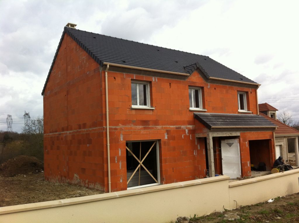

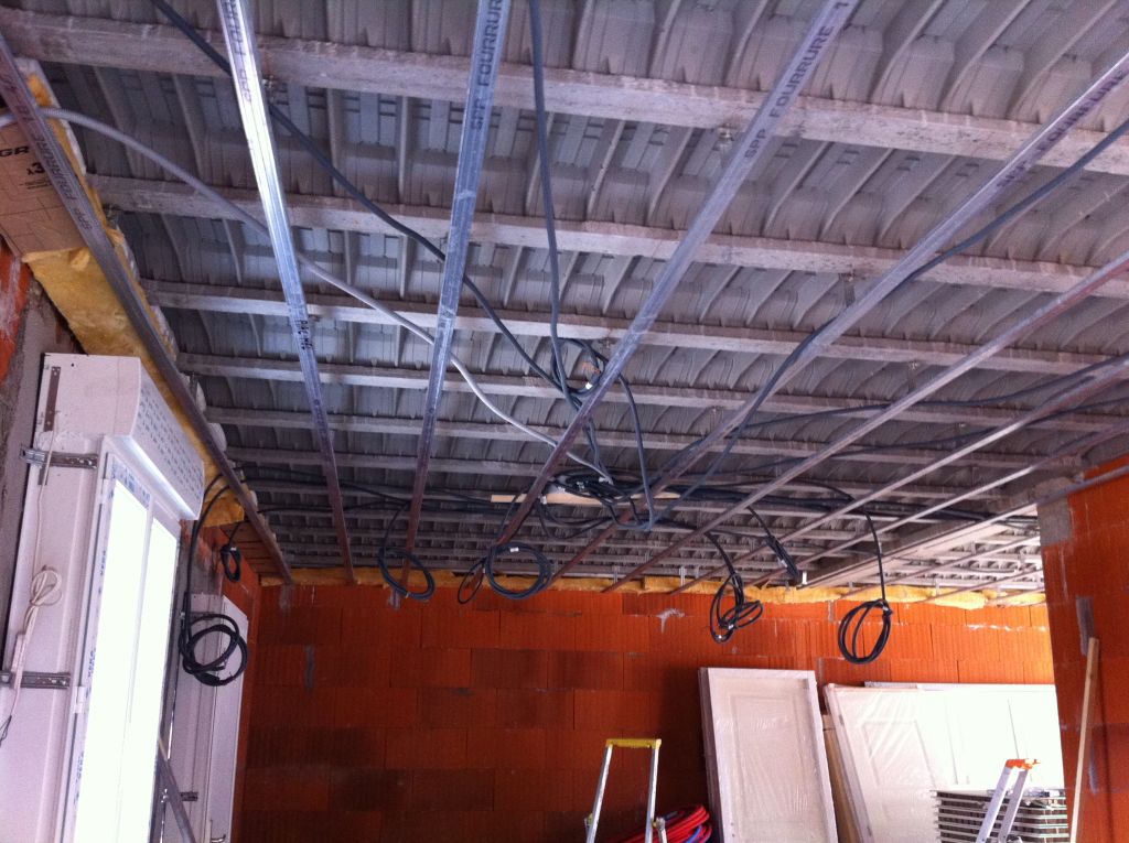

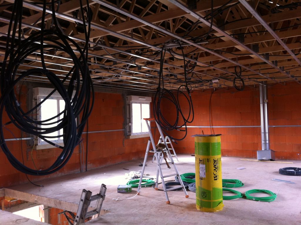

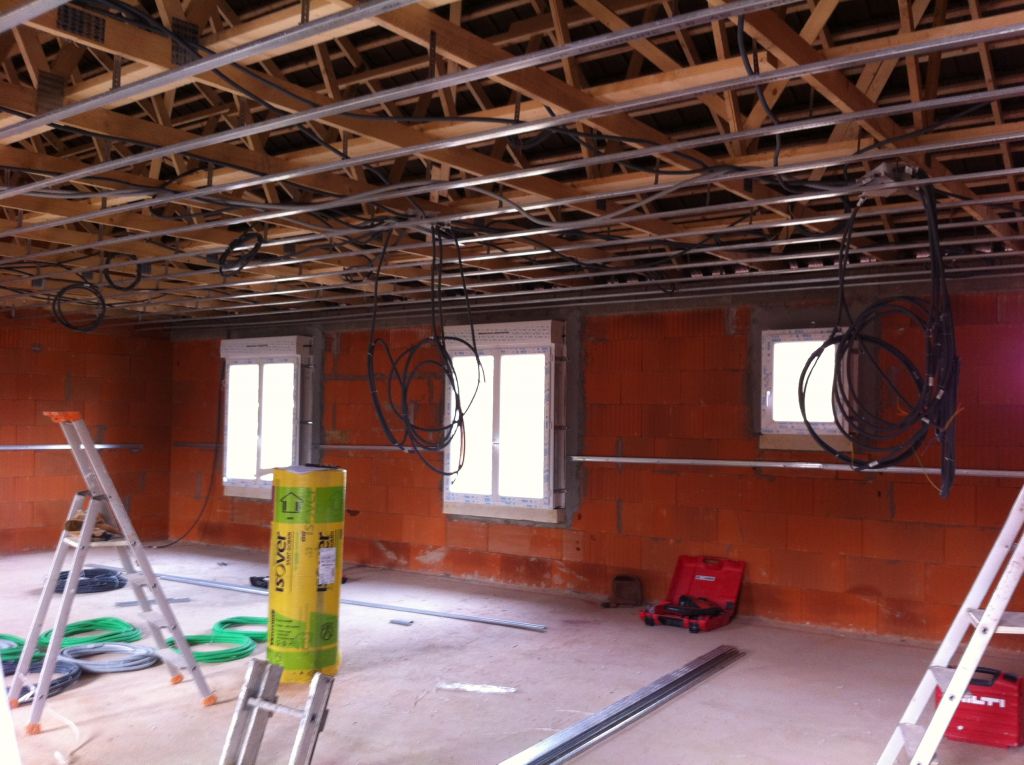

Nous sommes passés faire une petite visite, les enfants attendaient avec impatience ce stade, pour eux ils ont plus l'impression de voir une maison.
Lundi, point avec le CT pour quelques précisions et modifications à apporter.
L'intérieur est très avancé, les cloisons et les plafonds sont posés. la pieuvre électrique également. je ne m'attendais pas à cette rapidité, en 1 semaine les menuiseries et les cloisons. espérons que le travail sera de qualité et non bâclé. je posterais l'avancement lundi à la suite de mon rendez vous.
