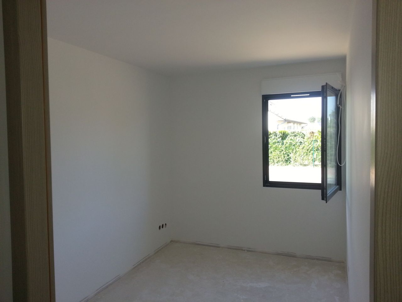

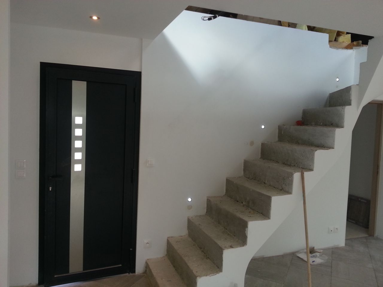

Du nouveau!!! Peinture blanche finit , vendredi livraison carrelage puis
-ponçage de la chape semaine prochaine avec test d'humidité
-intervention de l'électricien (tout finir)
-enduit ?! Wink
et surtout et après avoir longuement réfléchi on aménage le haut maintenant enfin tout le placo , elc., plomberie, les finitions seront pour plus tard mais le gros sera fait. Donc demain je vais commander les bloc-portes et j'attends le devis de 2 plaquistes dont celui qui m'a fait le bas.
Je reviendrais avec des photos des peintures.Biggrin
De : Monts (37)
Photographe Env. 100 message Limeray (37)
Super, peinture blanche, tu as pris l'option blanchiment???????
Vivement que l’électricien finisse chez toi, qu'il puisse venir chez moi Biggrin

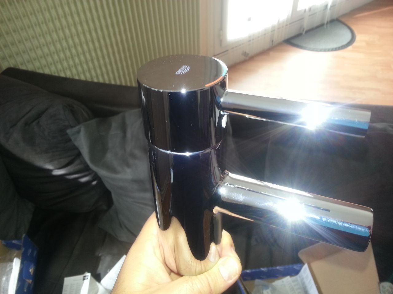

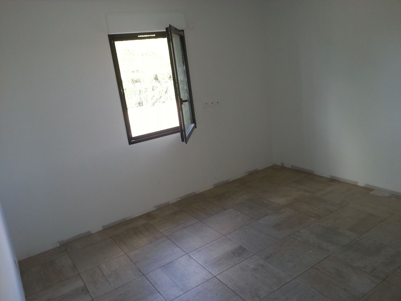

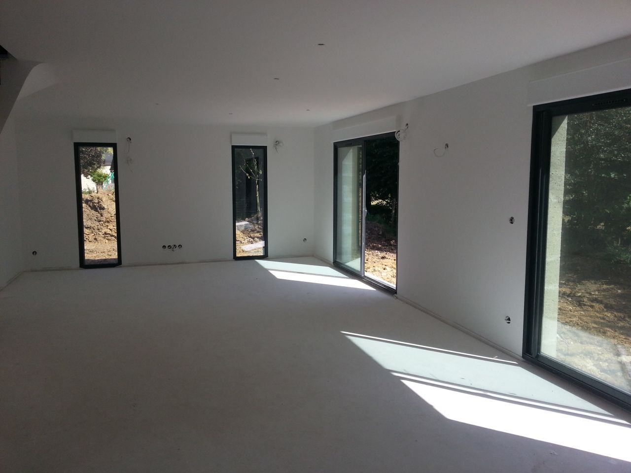

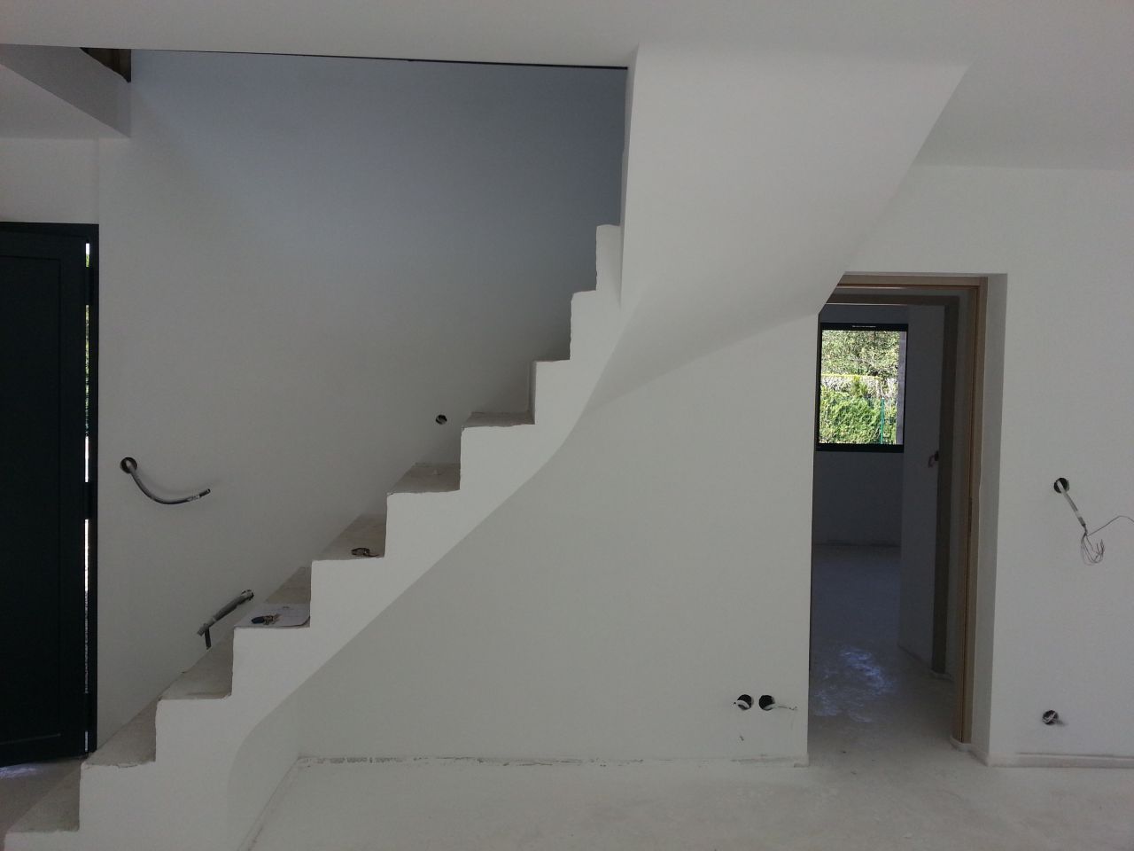

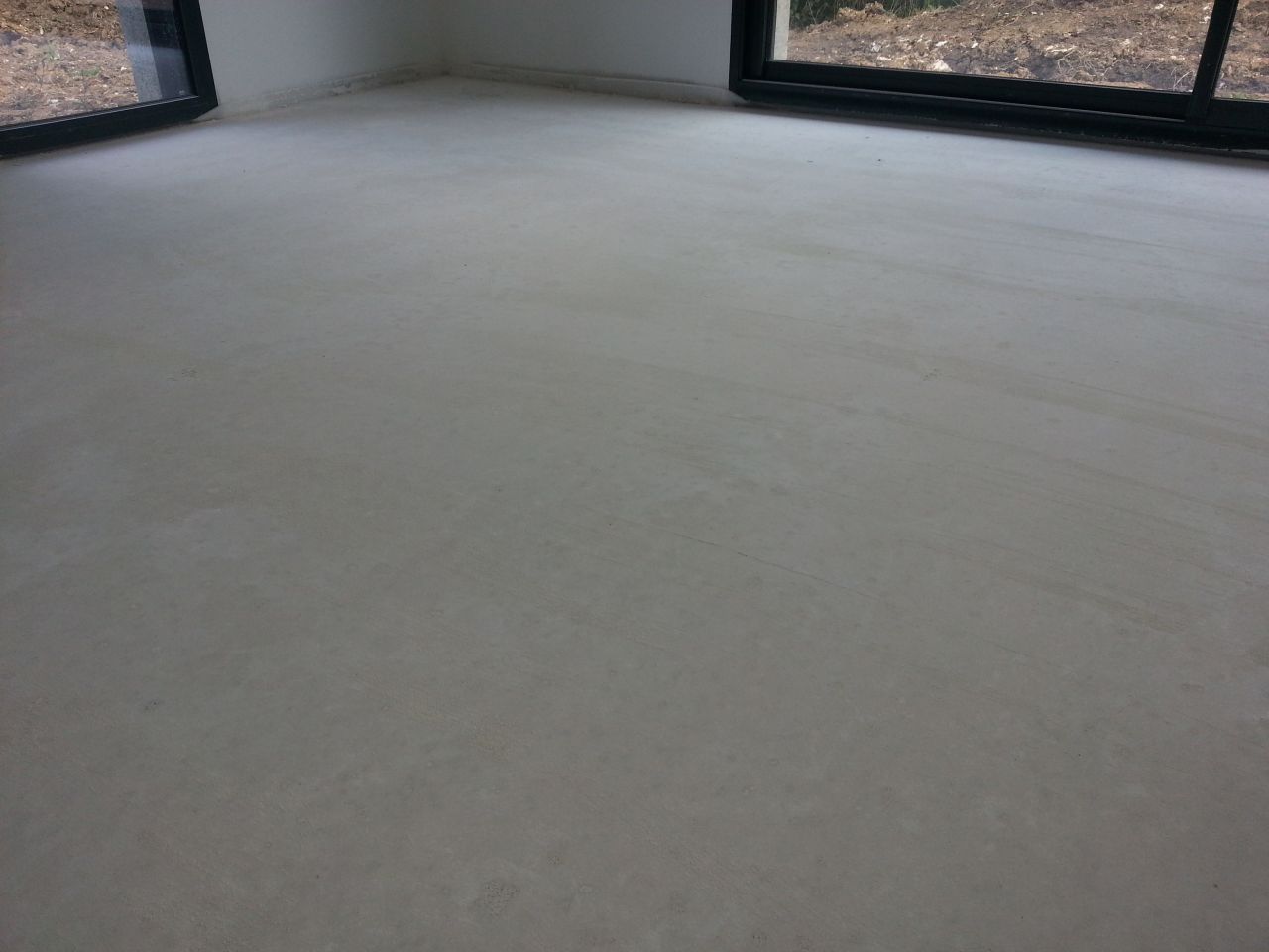

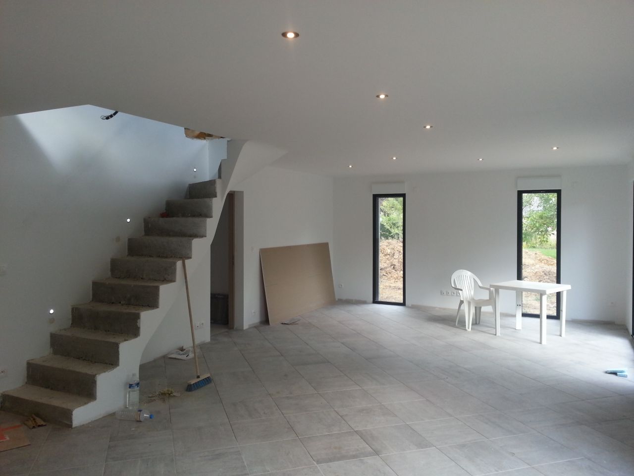

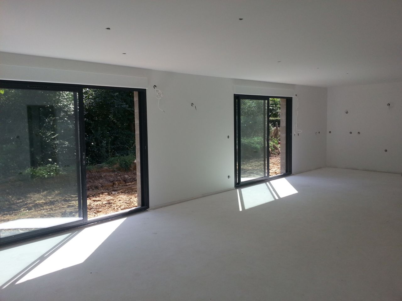

Petit retour sur l'avancement ,
-chape poncée , o.k , taux d'humidité 1,5% , donc prêt à carreler , on commence samedi
-peinture o.k
-derniers devis avant d'attaquer le haut
-achat et pose du caniveau hier

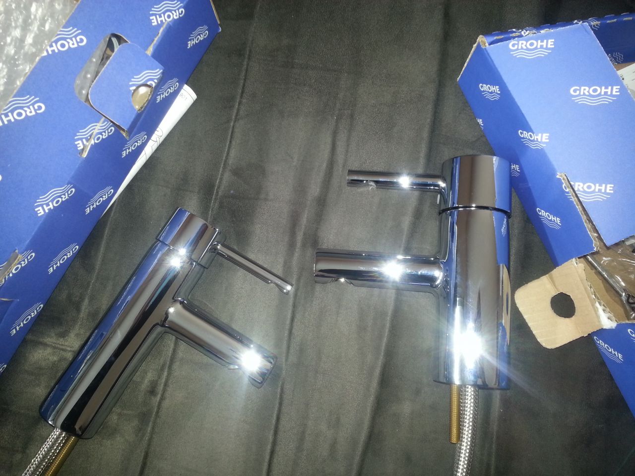

-achat de 2 robinets grohe essence ecojoy, commander chez reuter.de
Mercredi début de l'électricité et la fin pour la fin de la semaine car ERDF (plutôt cegelec) intervient le 11 septembre pour la pose de leur compteur, donc l'installation électrique doit être finie!!!!! L'électricien est prévenu.
Petites prises:
Bâchagechape poncé2 mitigeurs grohe essence pour salle de bain et lave-mainc'est celle du bas qui est prévumontage caniveau (Tessel)caniveau posé
De : Monts (37)
Superbe la peinture!!!!!
Dis, tu me rends l'electricien après Biggrin
De : Limeray (37)

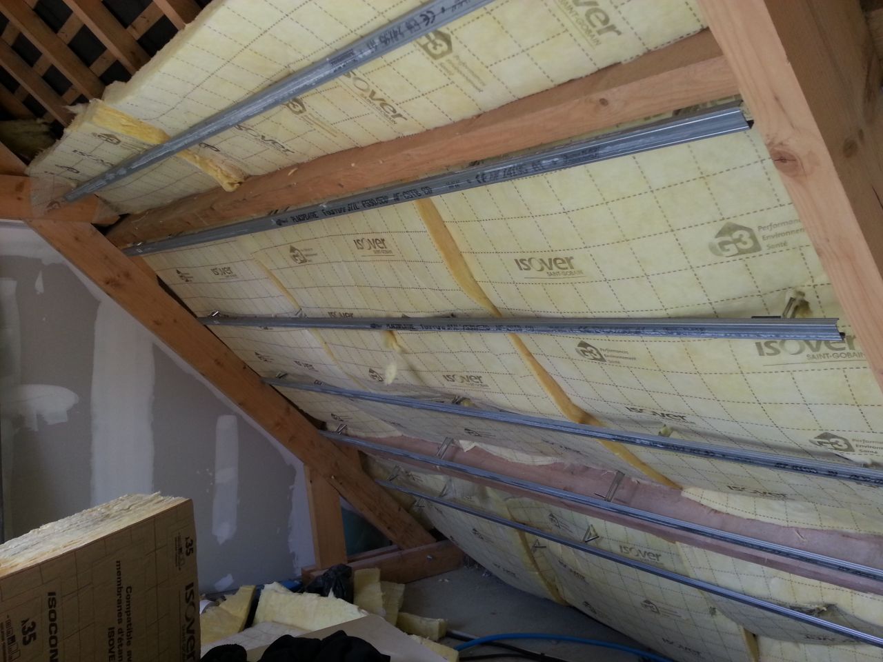

Merci Arpège...

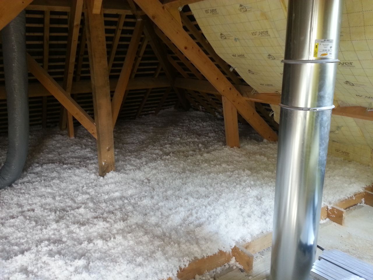

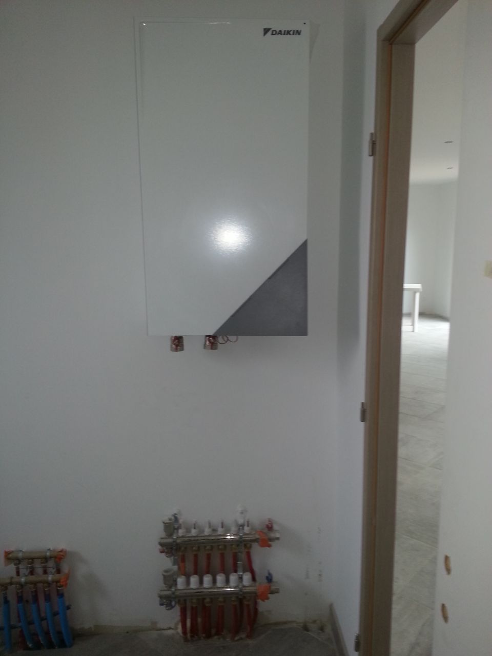

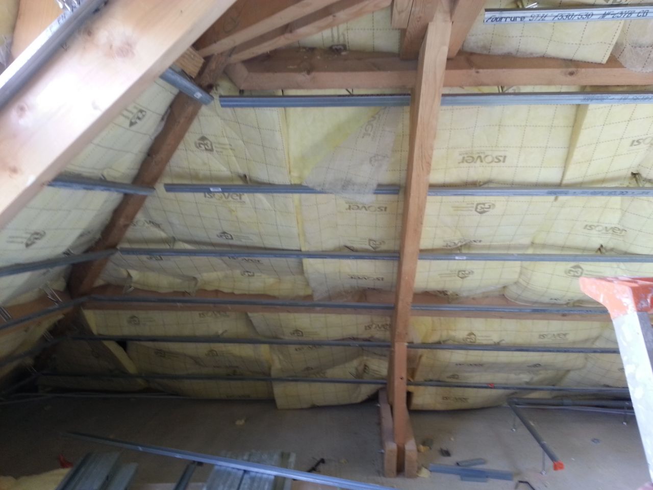

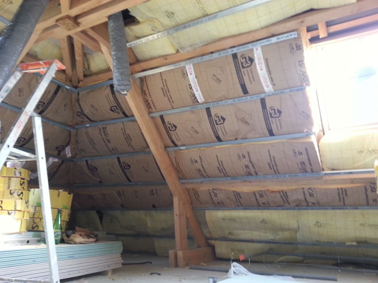

alors le coût total 11.409euros ttc matériel et pose! C'est un thermicien très pro et compétant, à ce là j'ai ajouté 750euros pour passer en 8 kw , car on va aménager le haut maintenant et avec 6kw c'est juste!! on risque de déclencher la résistance à une certaine température, le but étant de faire des économie , on passe donc en 8kw pour éviter au maximum le déclenchement , à savoir que les dernières génération ne peuvent pas être chuinté au niveau des résistance.
+ environ 1990euros pour le kit 2 zones daikin, alimentation bas et haut séparer (bas plancher chauffant et haut radiateurs basse température) qui seront installer plus tard car c'est déjà un imprévu et puis surtout un gros investissement mais non négligeable.

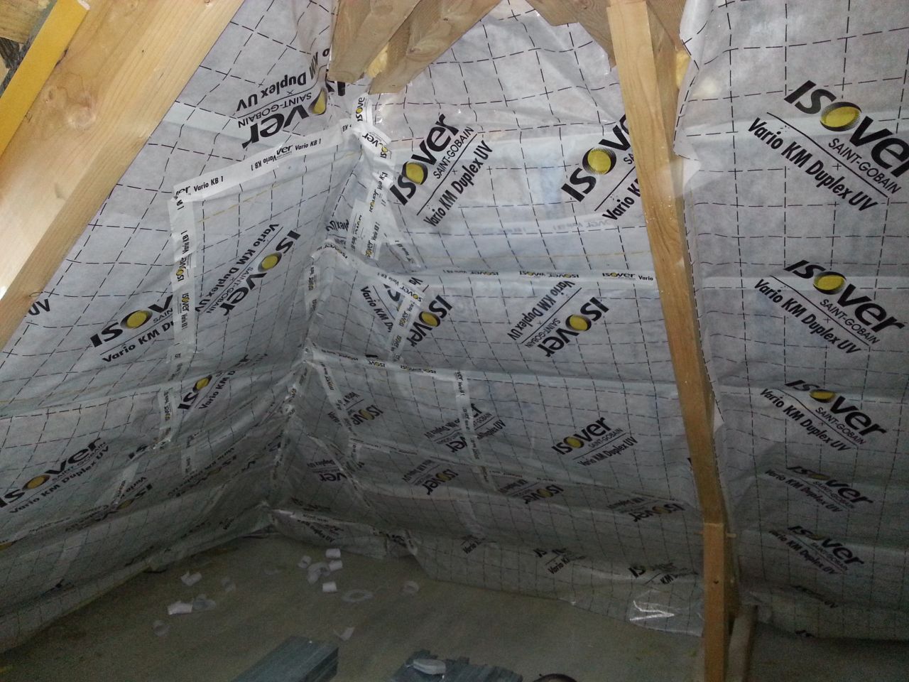

en haut on compte poser 2 couches croisées, 60mm isoconfort 35 nu + 240 mm isoconfort 35 revêtu kraft + étancheité par membrane vario soit un r de 8.55 (maison passive r 8/10), cloison double feuille avec gr32 140 pour séparer comble perdu avec partie habitable.
voilà un peut, je suis ouvert aux questions donc pas de souci

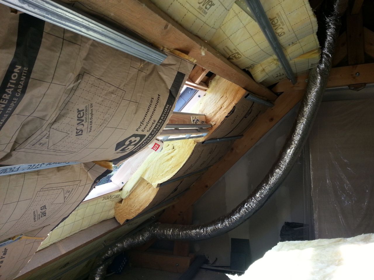

J'ai une partie de comble perdu environ 25m2, là j'ai prévu IBR 40 300mm kraft + IBR 40 100mm nu soit un r de 10 ce qui est parfait (+que bbc)
De : Monts (37)
Photolover Env. 400 message Amboise (37)
damota37 a écrit:[J'ai une partie de comble perdu environ 25m2, là j'ai prévu IBR 40 300mm kraft + IBR 40 100mm nu soit un r de 10 ce qui est parfait (+que bbc)
Effectivement il va falloir que je commence à m'habituer à parler en coefficient R etc. pour être prêt à répondre au moment de la mise en place du CCMI.
Par contre vous avez vraiment réalisé une isolation parfaite mais pourquoi ne pas avoir mis un film sous les ardoises vous ne craignez pas les infiltrations de neige ou autres pluies sur la laine de verre sous la toiture.

Alors oui surtout faire attention au r !! Et au type de laine IBR, GR, Isocomble, Isoconfort etc..! Pas de film sous toiture car je ne suis pas en tuile sinon c'était obligé, avec l'ardoise pas nécessaire mais est un plus mais quand tu vois le prix ça te calme très très vite. Notre région n'est pas sous la neige aussi souvent que dans le nord ou montagne , là oui j'aurai mis ce qu'il fallait. Si tu peux le mettre , mets le (tu me diras pour le tarif )

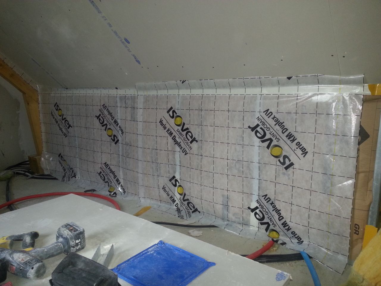

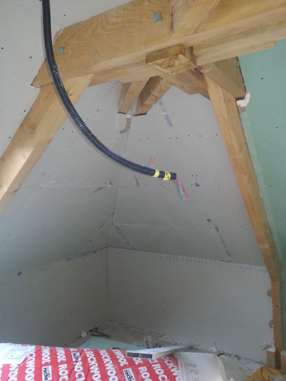

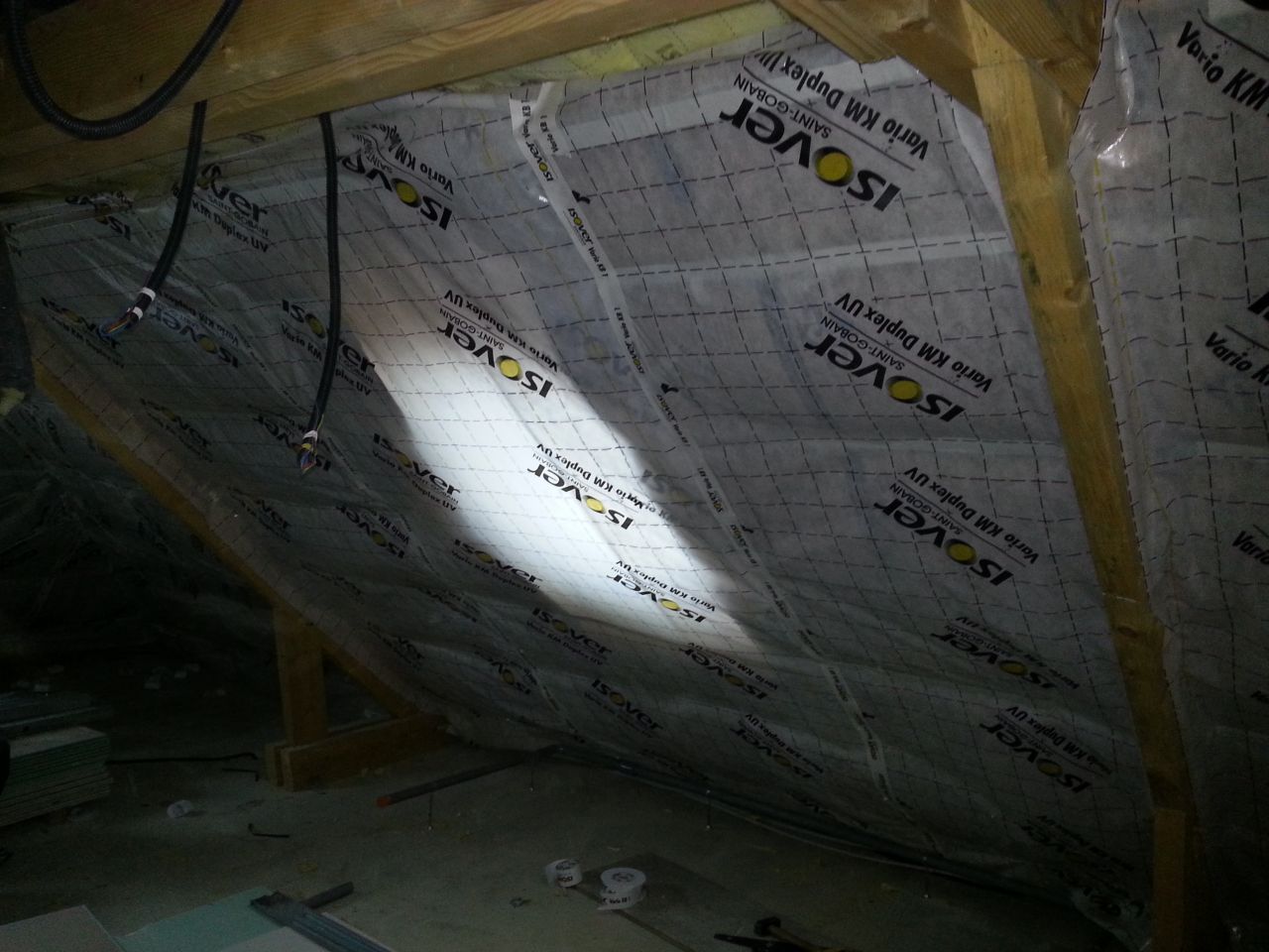

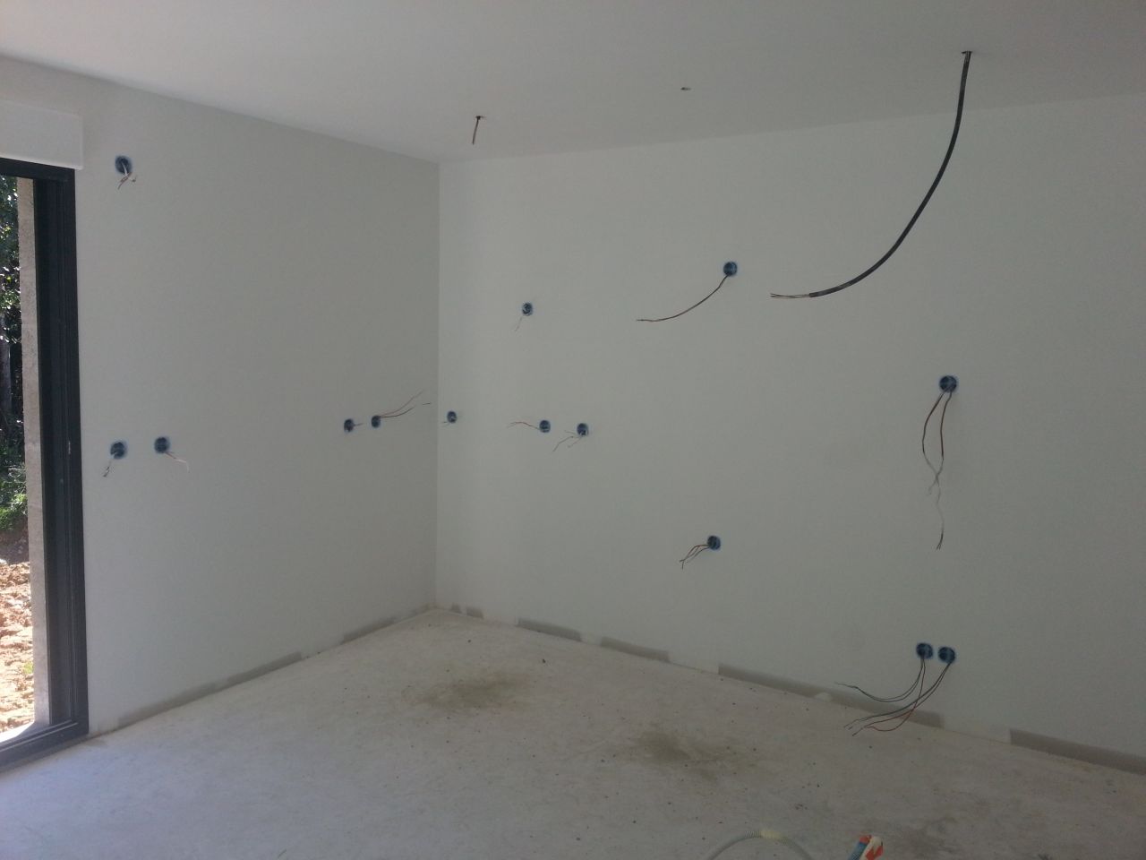

Bon!!!...l'électricité est en cours, pose des boîtes d'encastrement étanche et mise en place des gaines pour les luminaires.....suite pour demain.
Je suis pas en bbc mais j'ai opté pour ce produit je vise le label voir +, autant être performant de a à z .
Sinon je finalise mes devis leroy, point p et berthault pour toute l'isolation!! ça bataille dans tout les sens faut faire jouer la concurrence , Point P n°1 et/ou leroy avec mes 15% aussi, mais point p c'est du placoplâtre NF et leroy placo Fassa Bertolo NF ( je suis plutôt pour placoplâtre) et berthault en n°3.
boîte encastrement étanche , partout !!

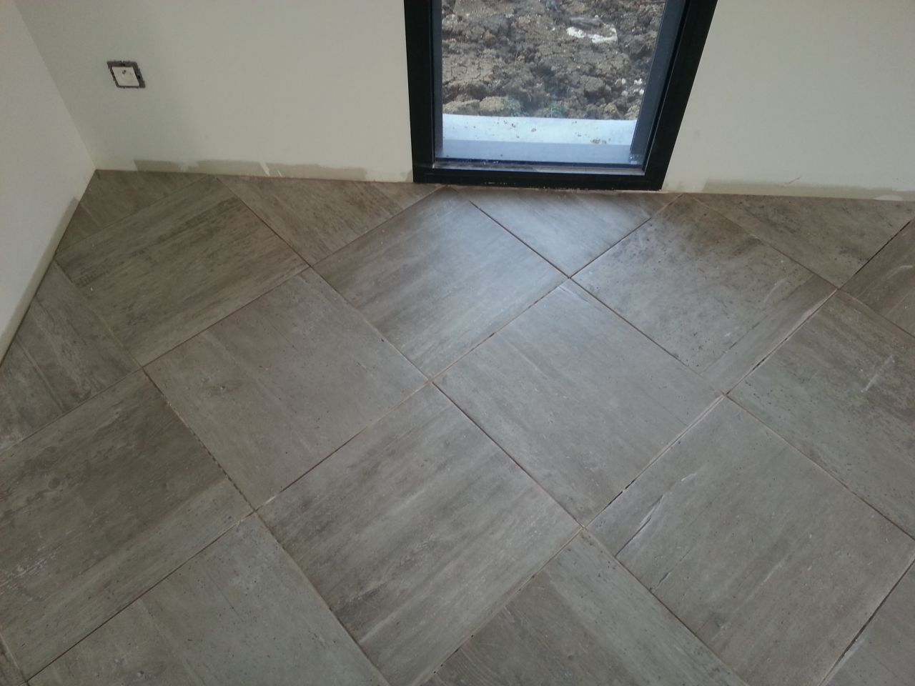

Décoration - finition > Carrelage - faïence Par damota37 le 08/09/2013 à 13h49

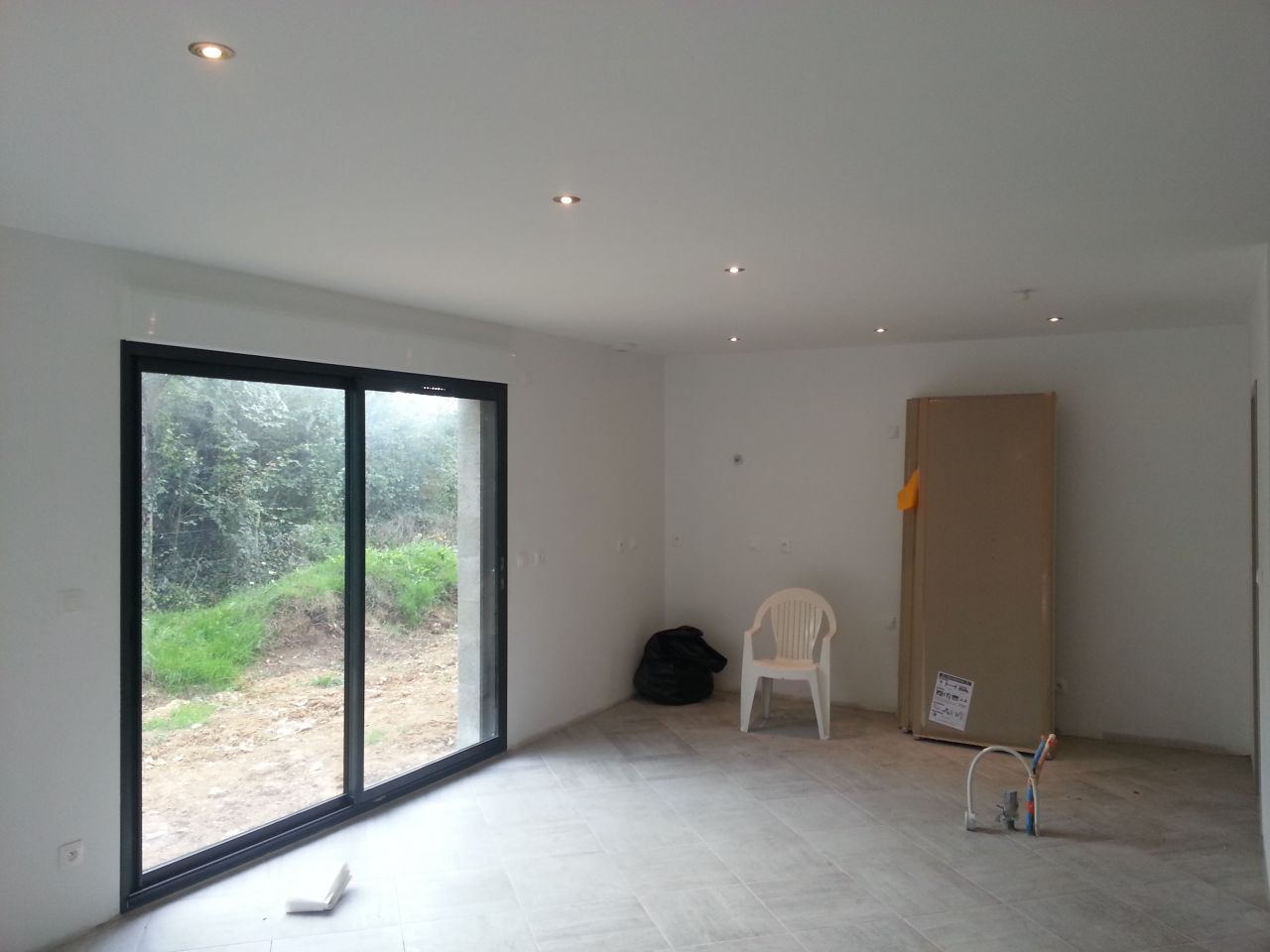

Bon...début du carrelage et début de l'aménagement des combles!!!
Bravo au carreleur, superbe pose à première vue.
Picto recompense Photolover
De : Amboise (37)
Photographe Env. 400 message Tours (37)

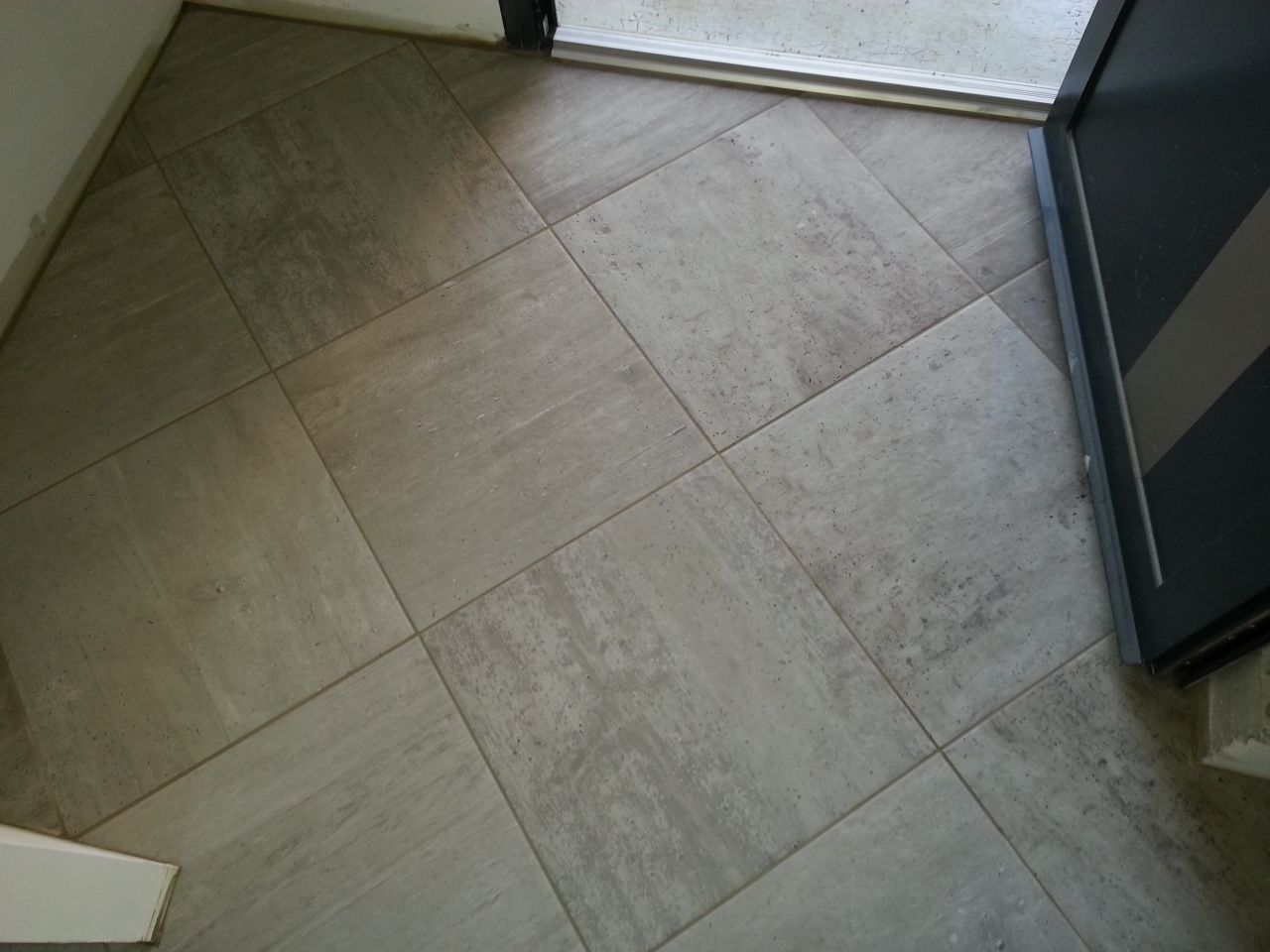

Classe le carrelage ! Pose diagonale, plein de découpes, il doit être content le carreleur !...Biggrin
De : Tours (37)
damota37 Picto info Auteur du sujet
Super photographe Env. 400 message Monts (37)

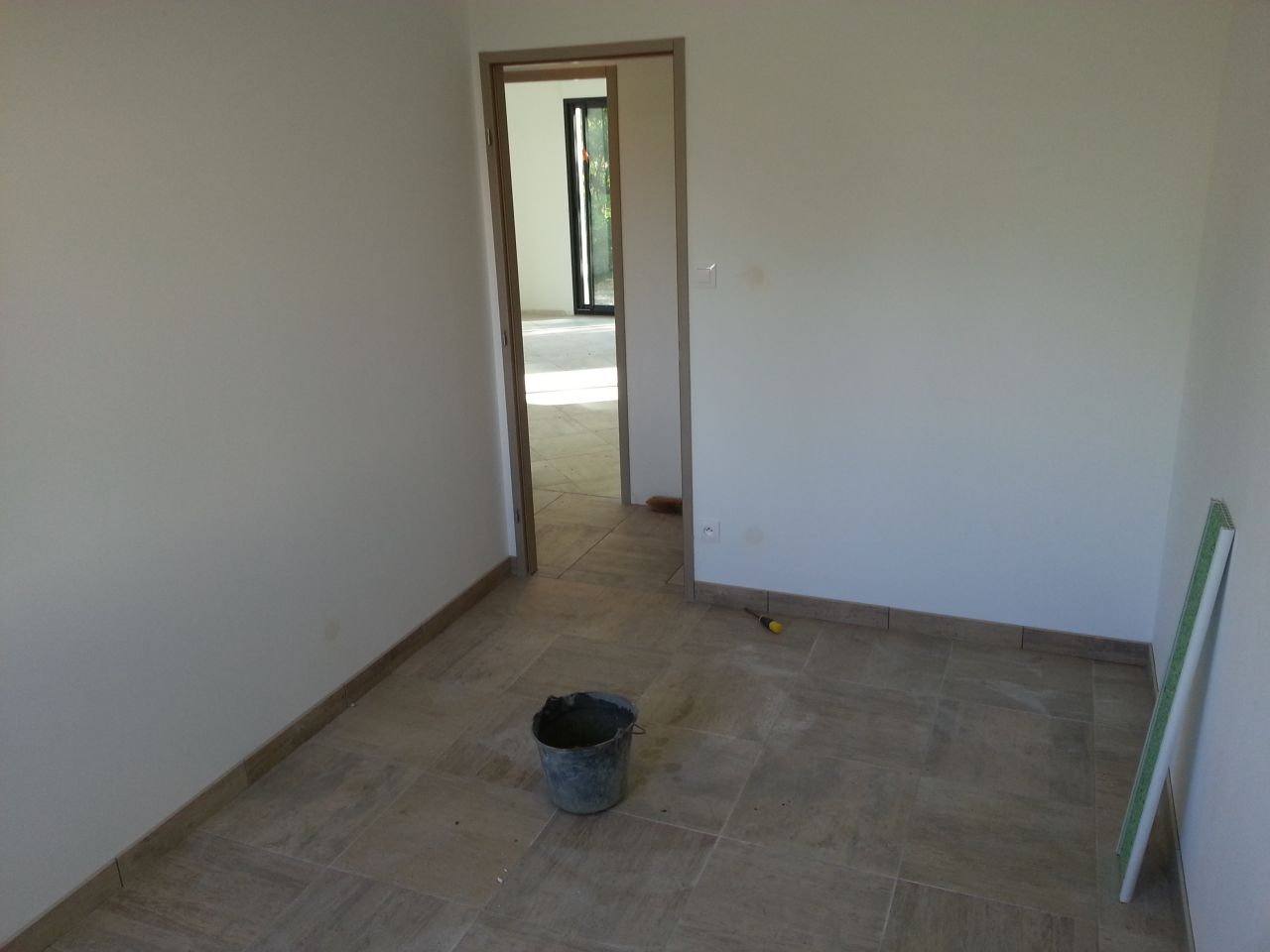

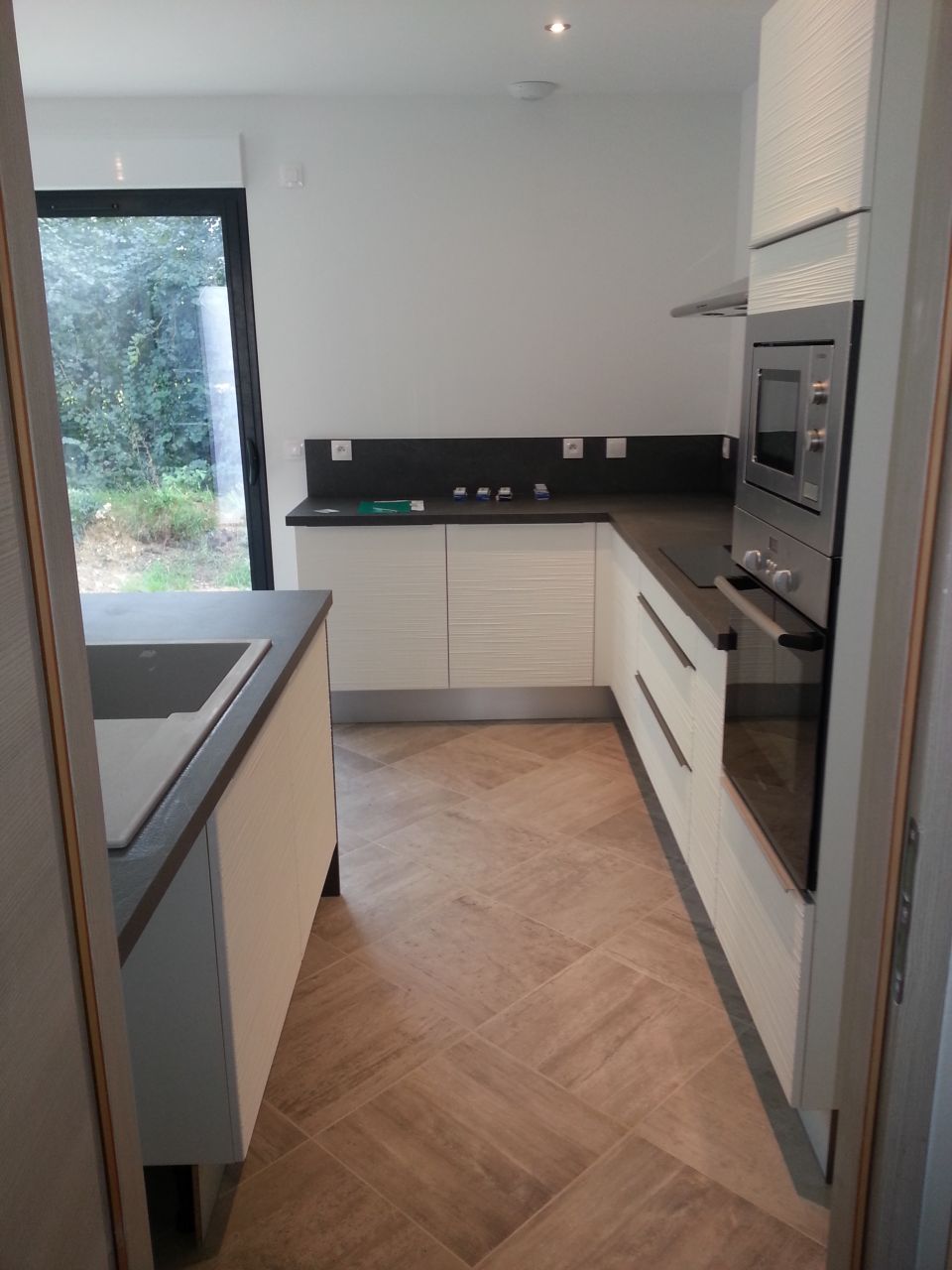

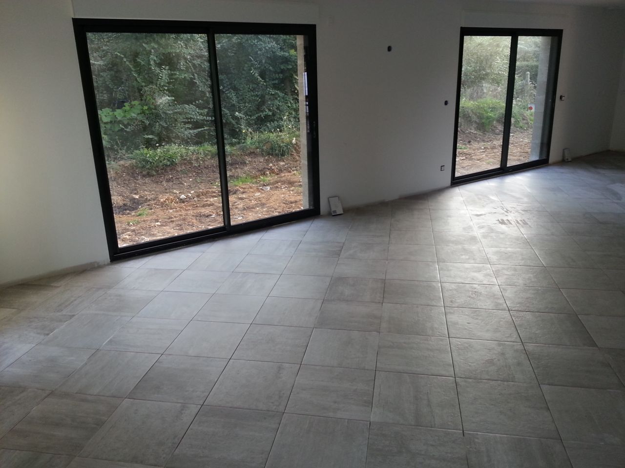

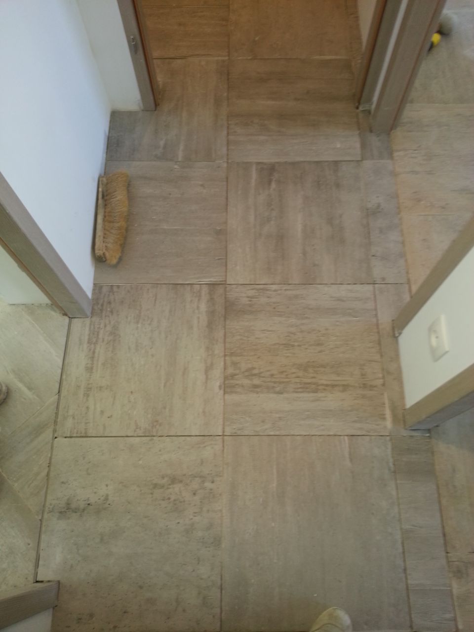

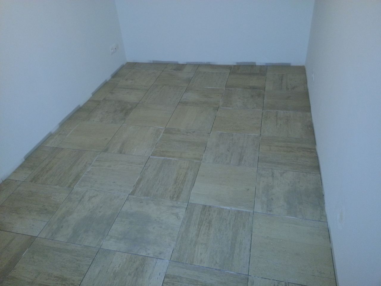

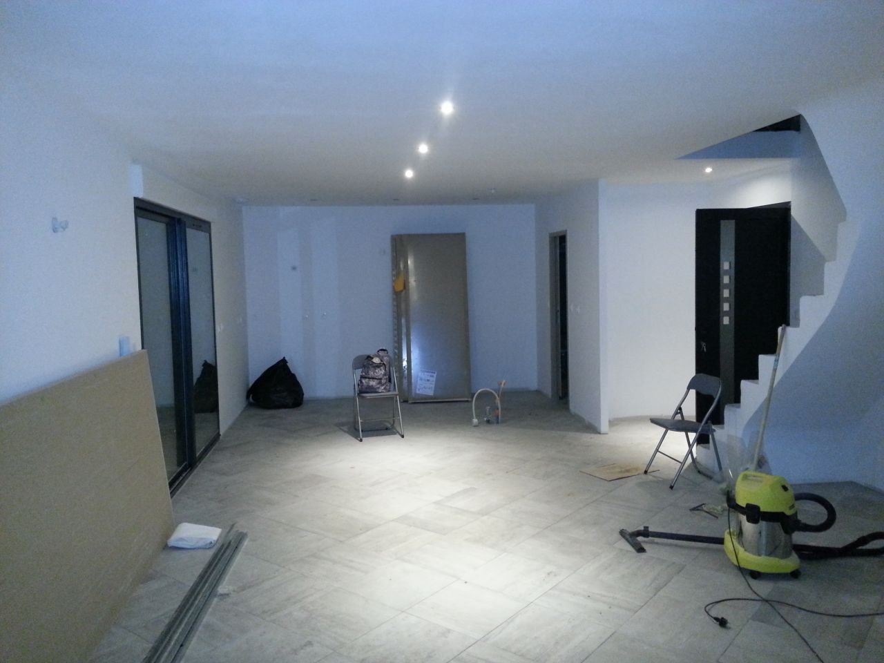

Merci....le carrelage c'est du Refin (italien) , Wood 2 couleur dust et juta pour les chambres!
La pose en diagonale demande plus de boulot effectivement, ça va mon oncle est patient Rolleyes
On partait soit en 60x60 pose droite ou 45x45 pose diagonale, on a retenu le 45x45 malgré 10% de perte en pose.
On a été surpris avec la colle, on avait fait un sac entier et le temps de faire quelques coupes le colle a tiré à une allure incroyable , en même temps c'est indiquer prise rapide (cermidrite de DESVRES). Après on a fait par demi-sac et encore c'était limite. Wink

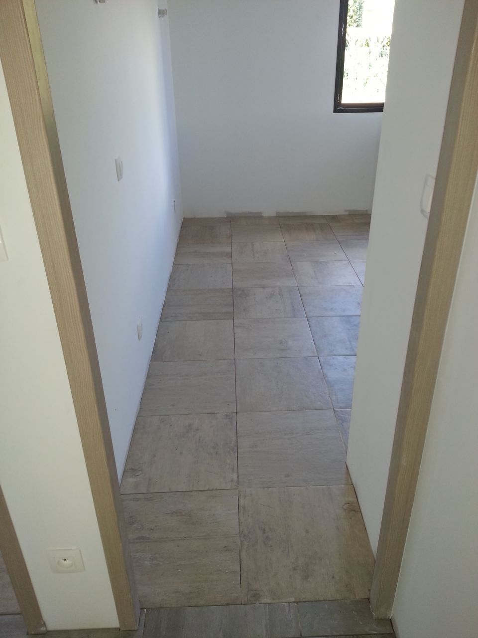

Décoration - finition > Carrelage - faïence Par damota37 le 22/09/2013 à 00h02

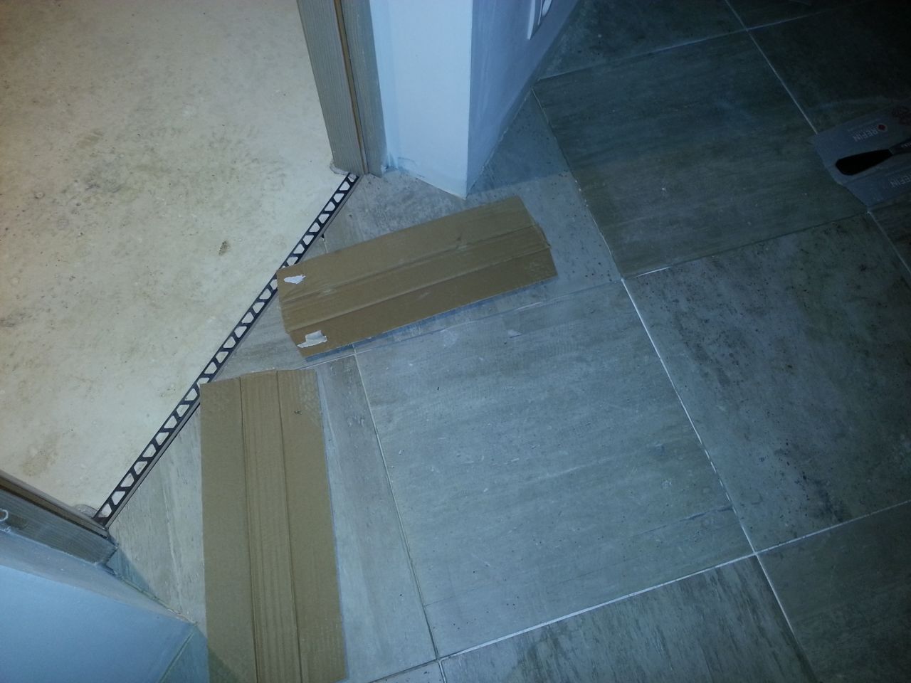

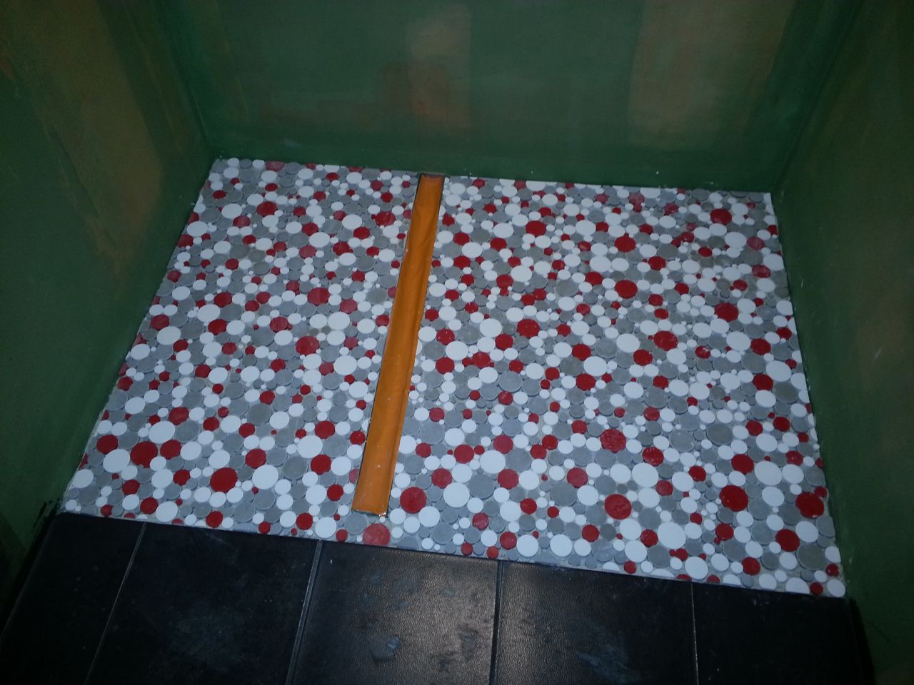

Un peut de nouveau par chez nous ...
Intervention de l'électricien en cours pour les prises et etc...enduit prévu pour bientôt.
On poursuit la pose des carrelages et début des joints, on a bientôt finit le coloris gris reste petit couloir et wc. On a fait le petit bout de la salle de bain effet peau/cuir noir.
J'avais fait une partie des joints qui pour finir ont été repris par le carreleur, car je les avais trop creuser, c'est vrai que ça fait beaucoup mieux merci tonio
Le joint sur les photos n'est pas sec,ce n'est pas la couleur final.
joints cellierjoints celliercarrelage sol salle de bain

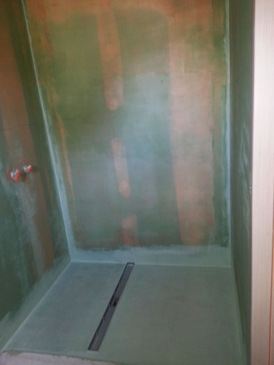

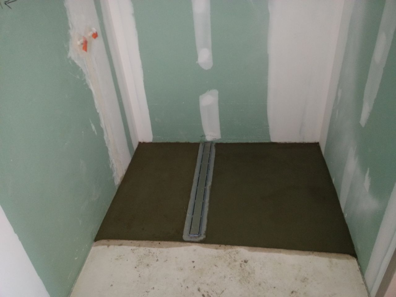

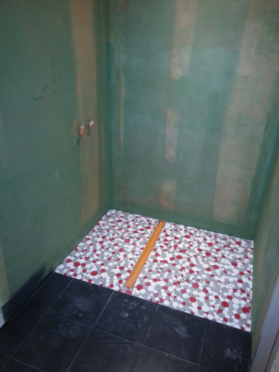

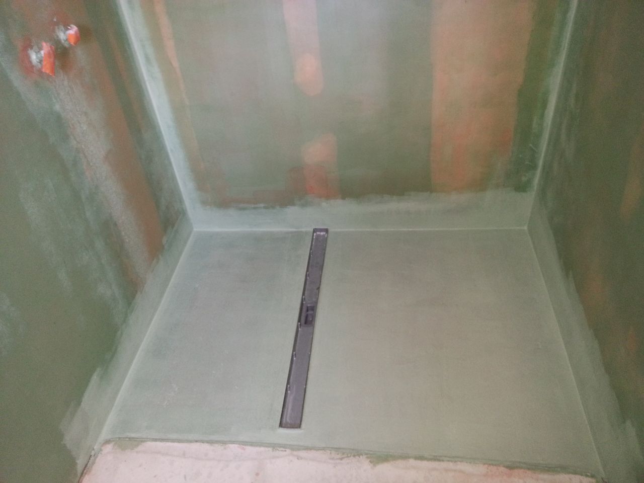

j'ai finit l’étanchéité de la douche dans la semaine, pas facile à appliquer le kit étanchéité DESVRES!!!
j'ai procéder selon les indications et c'est plutôt pas mal.
1- Passage du cermifilm (séchage)
2- Passage du cermicryl dans le sens horizontale puis application des bandes de renfort , puis un nouveau passage sur les bandes (séchage)
3- Passage d'une 2ème couche croisée de cermicryl (séchage) et puis voilà le boulot
Réception de mes robinets dans la semaine, arrivage impeccable. Commandé chez Reuter.de (allemagne) 50% en -

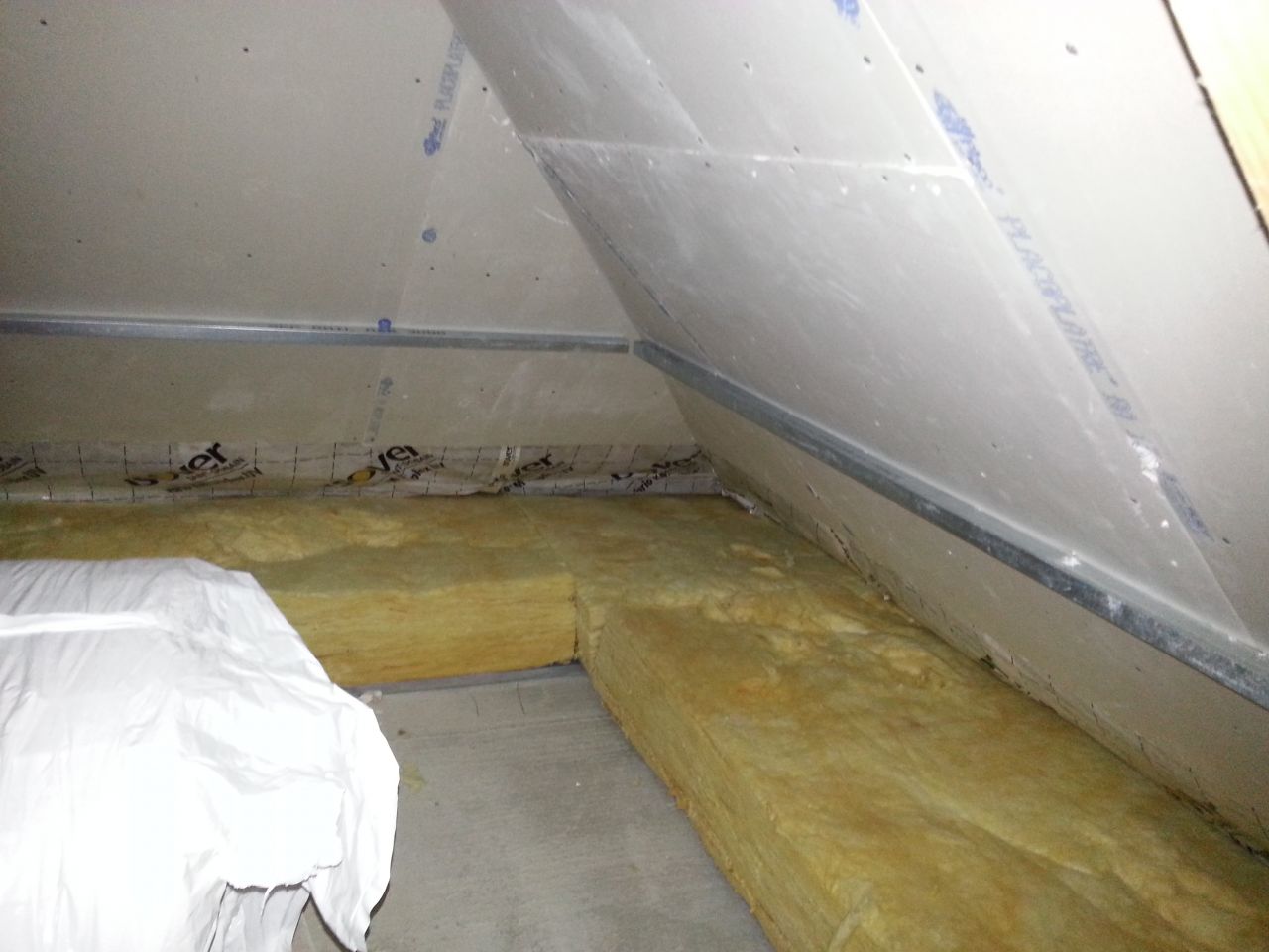

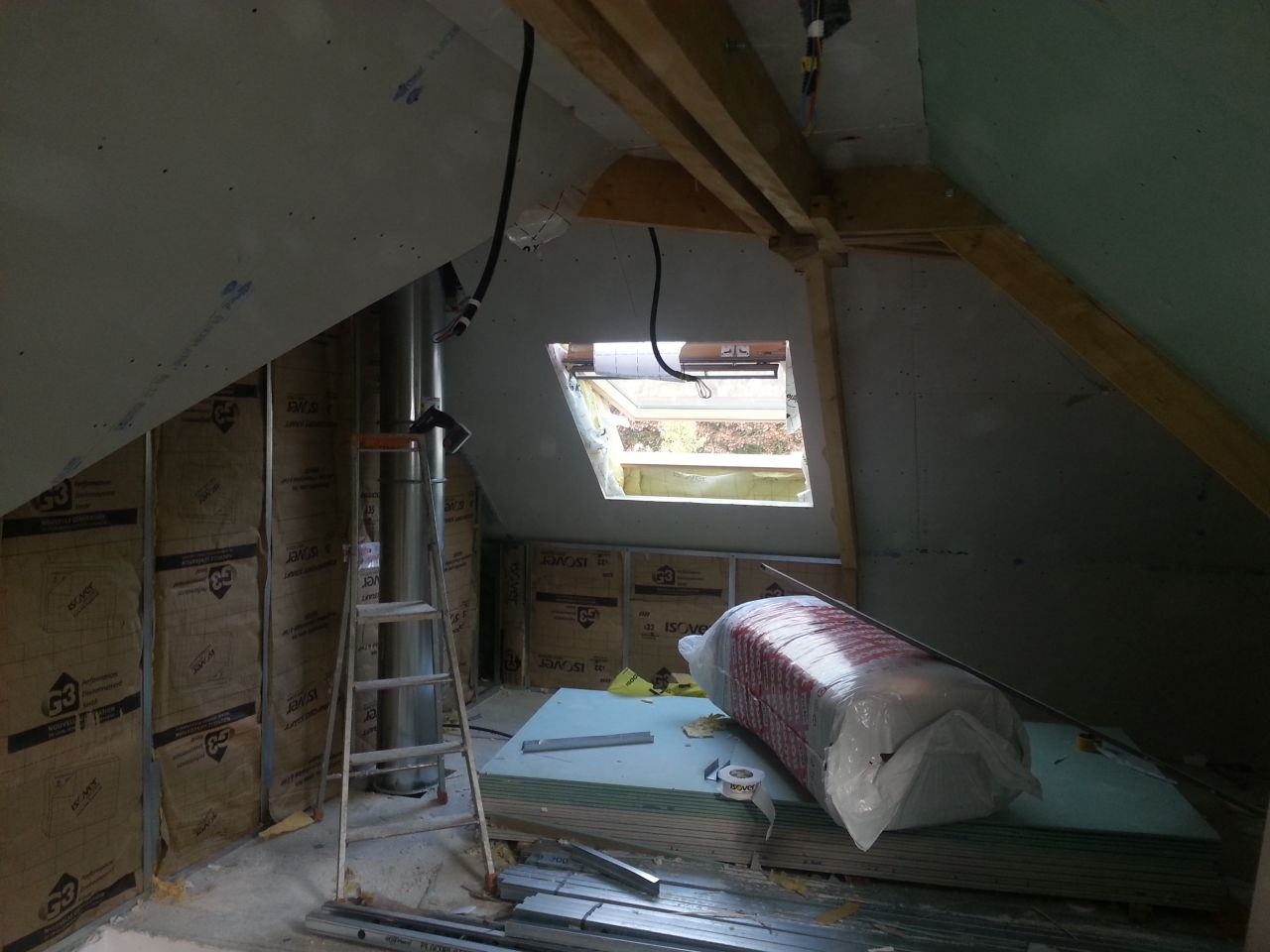

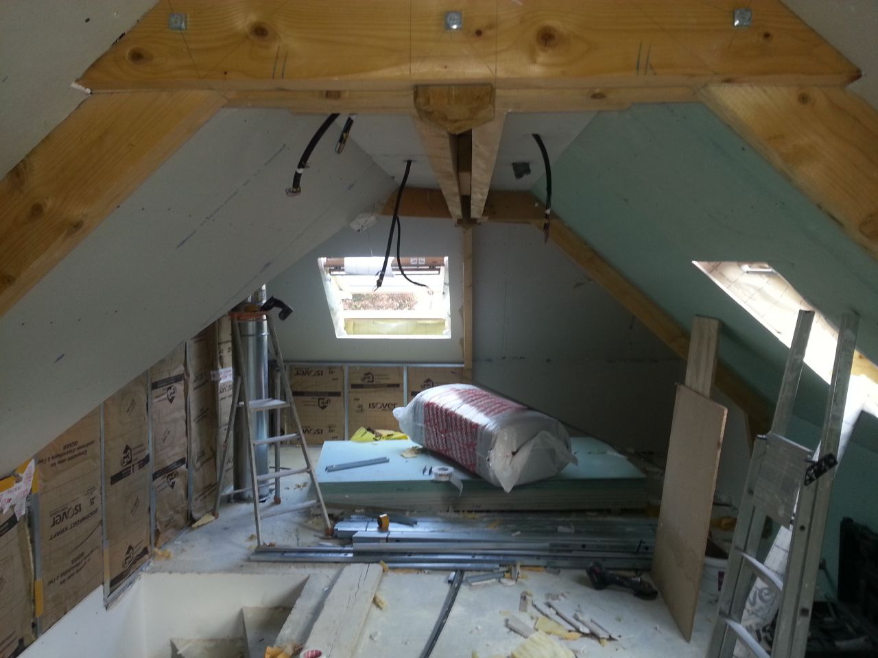

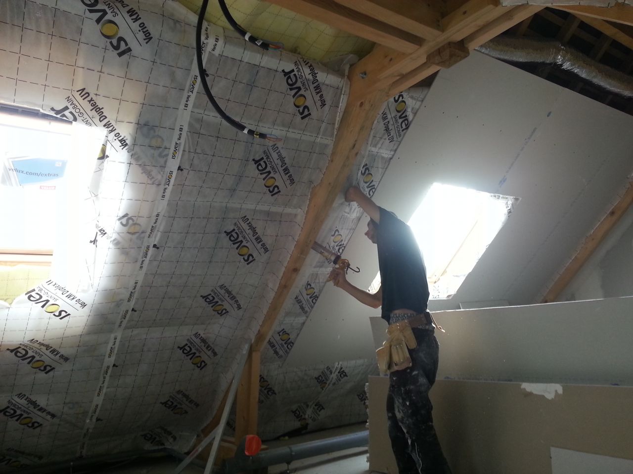

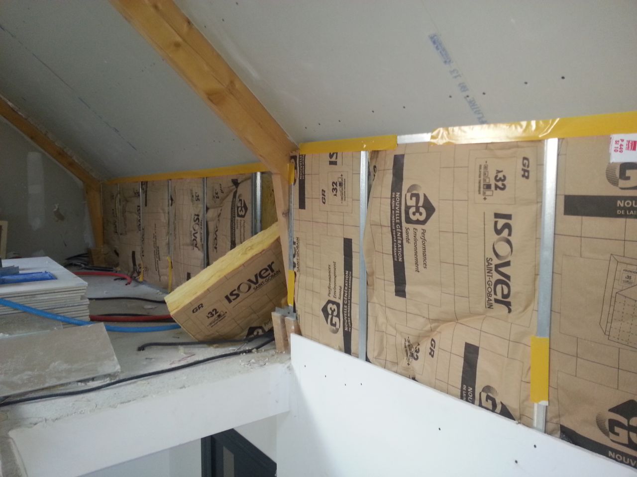

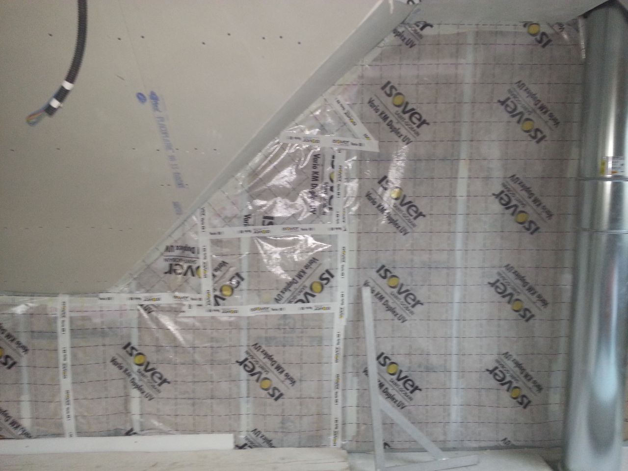

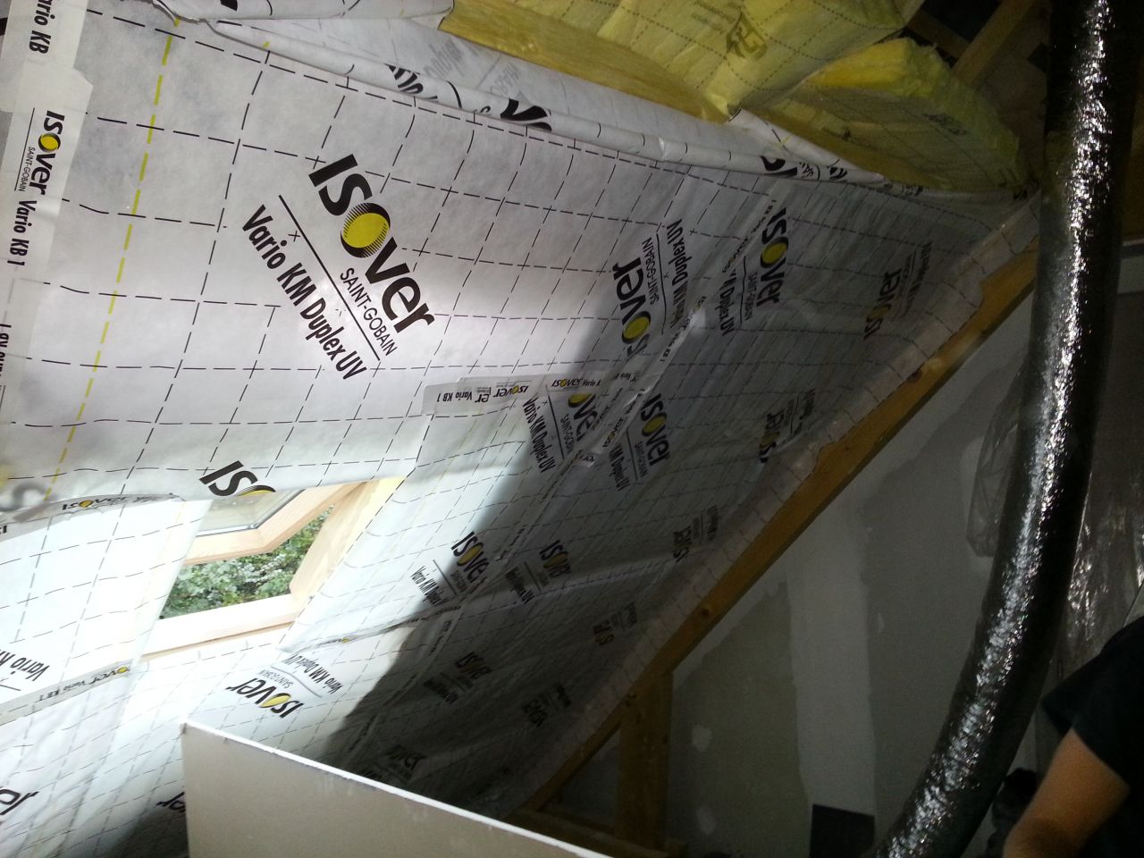

Un samedi riche en travail....suite du carrelage , un peut de plinthes ainsi que le sol de la douche qui lui a demandé pas mal de boulot et patience.
L'aménagement des combles avancement bien aussi, l'équipe est performante et minutieuse, l'isolation : lame d'air épaisseur chevron 60mm isoconfort nu puis 240mm isoconfort revetu kraft pose croisée à ce là on a ajouté un pare-vapeur (vario km duplex) qui a été collé à l'aide du double face scotché sur les rail au préalable, finissant pas comblé les coupes par de l'adhésif KB1 et mastic vario. On a passé les gaines pour l'éclairage et alimentation au tableau, reste les gaines pour interrupteur et prises (attentes cloison et plaquage de la partie basse du rampant. Aujourd'hui je vais m'amuser un peut avec quelques joints.

L'électricien a installé les spots dans l'escalier et ça rend super bien, tout l'éclairage fonctionne!!! J'ai choisi des ampoules led pour les boitiers dcl(tout les spots en led 7w, côté comble perdu spots étanches à l'air), Consommation de 7w équivalent au standard 40w, couleur 3000K soit une lumière chaude durée environ 10000h et pour les spots 15000h. On consomme 5 foies moins!!!! Donc led partout!! Pour l'escalier la consommation est moindre on est 4w environ.

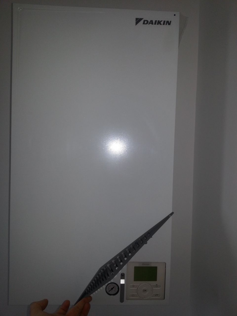

Début de installation du système de chauffage, module hydraulique et le kit 2 zones en dessous
kit 2 zones
kit 2 zones (plancher et radiateurs)unité hydraulique de la pac

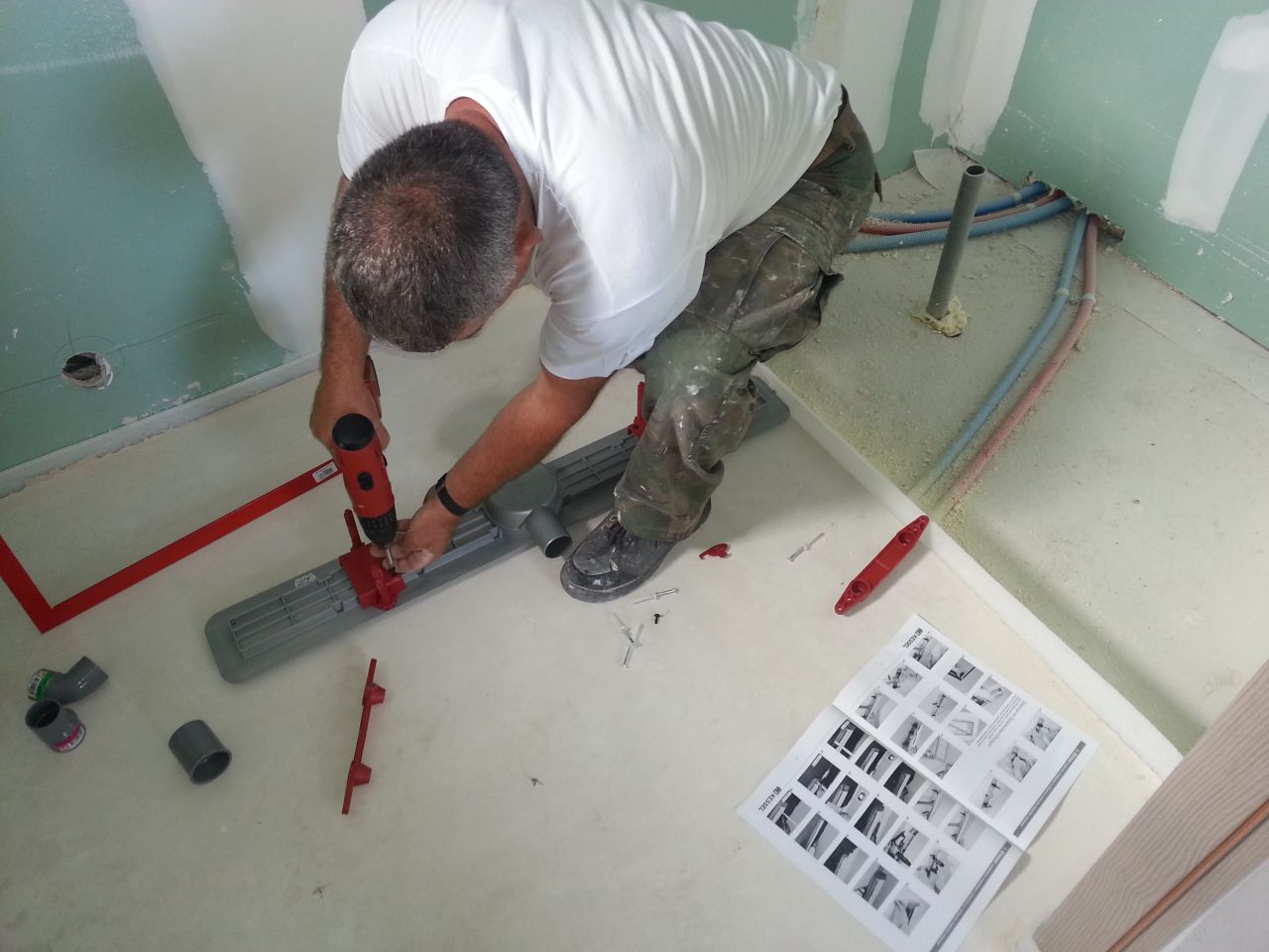

Le plombier a raccordé tout les réseaux dans le VS
intervention plombier, raccordement des réseaux dans le VSvu du VS
Voici l'éclairage
éclairage escalierspots

Sympa les photos! Ta maison prends forme! Tu as mis quoi comme référence de PAC? J'ai vu que c'était DAIKIN mais quel modèle? Je me renseigne car on va aussi en mettre une et on cherche à faire faire des devis pour comparer.
Dept : Indre Et Loire
Superbe!!!!!!!
De : Limeray (37)
lounaa26 a écrit:Sympa les photos! Ta maison prends forme! Tu as mis quoi comme référence de PAC? J'ai vu que c'était DAIKIN mais quel modèle? Je me renseigne car on va aussi en mettre une et on cherche à faire faire des devis pour comparer.
Merci à vous,
on part sur un modèle daikin altherma 8kw nouvelle génération avec kit 2 zones daikin, au début on était sur une 6kw, mais avec l'étage ça aurait été limite avec le risque de déclencher la résistance sans arrêt en cas de grand froid, ce qui n'est pas intéressant du tout. On est à 122m2 de surface.
voilà, si tu veux d'autres infos n'hésite pas

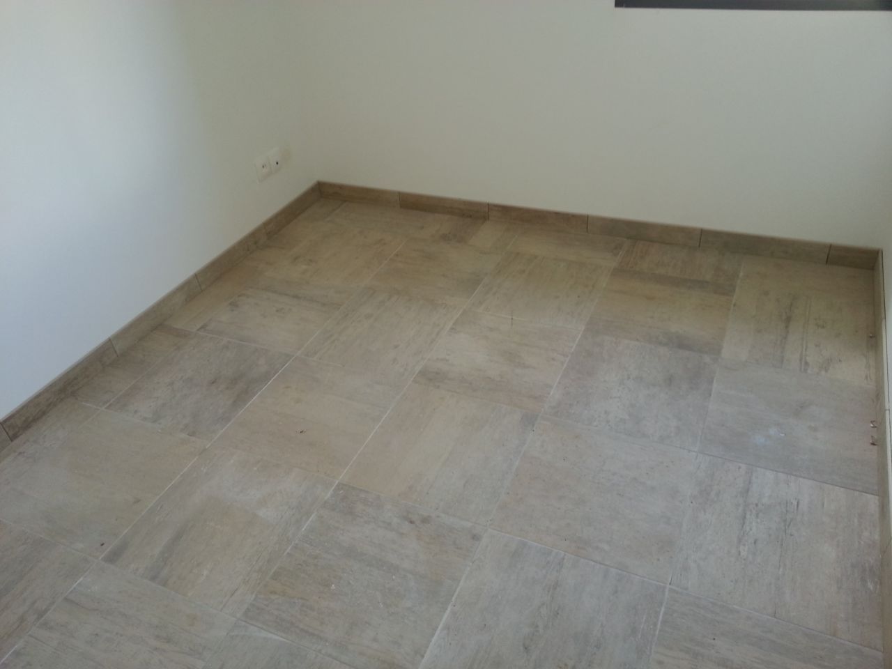

Samedi on a bien avancé!! Tout le carrelage est terminé, reste quelques plinthes et joints, on va pouvoir attaquer les faïences.

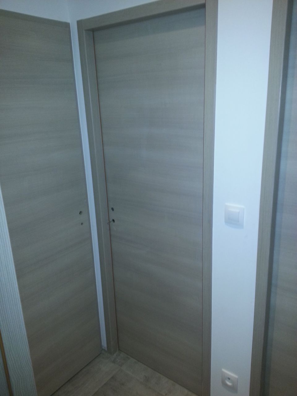

J'ai un petit souci avec les portes intérieur, le plaquiste est tellement doué que les niveaux des bloc portes ne sont pas bon, aucune qui entre!! Appel au MOE pour lui faire part du problème, intervention d'un menuisier de prévu!!!
Le travail aurait été bien fait , il n'y aurait pas besoin de cette intervention! Je me demande si il sait se servir d'un laser

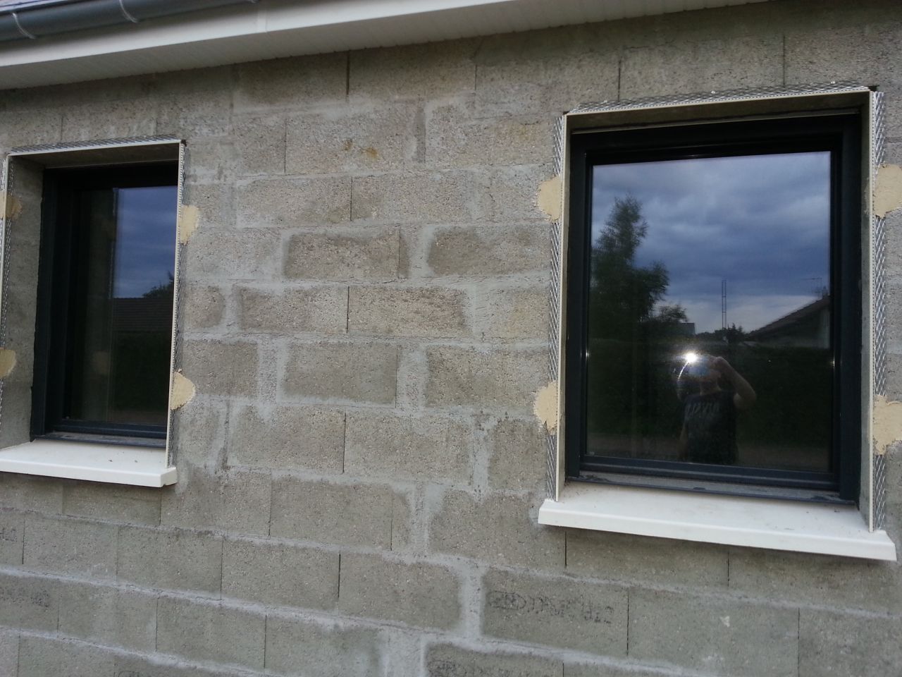

Enduit à voir, baguettes d'angle déjà posées!!...donc pour cette semaine ou début de semaine prochaine.
baguettes d'anglepanneau définitif porte de service

Sacré boulot ce carrelage !

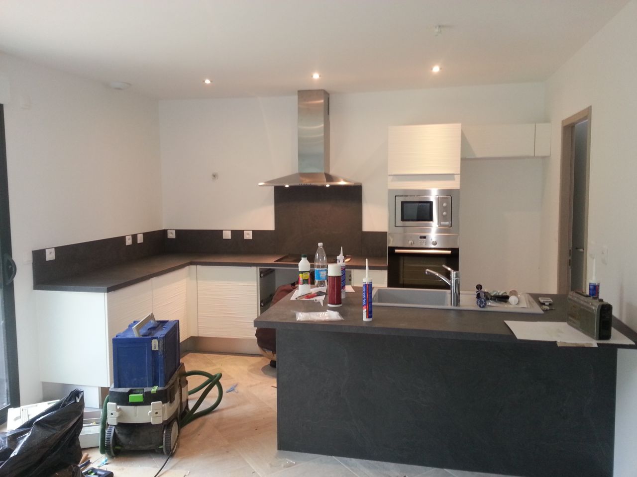

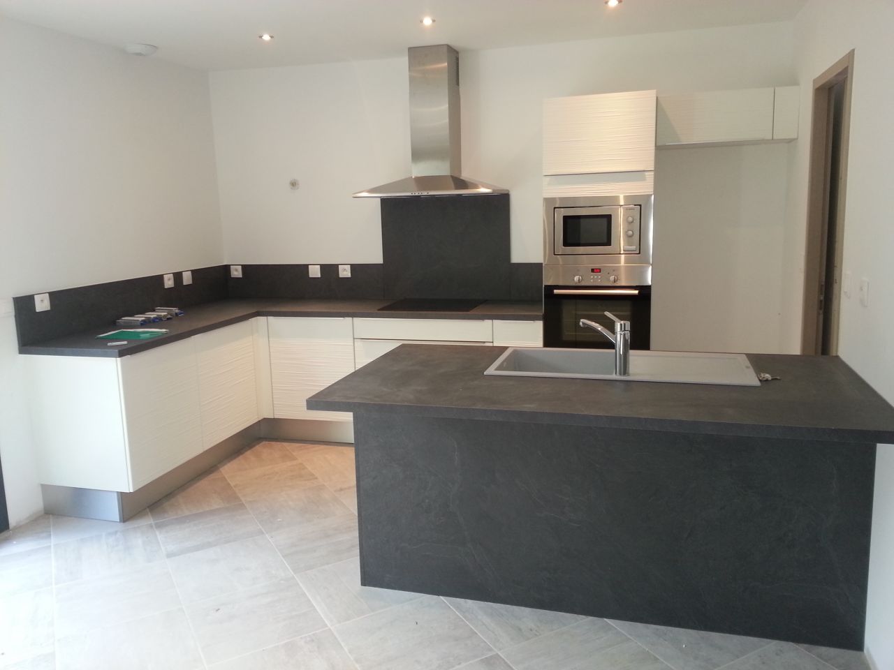

Cuisine posée, du très beau boulot merci au poseur, enfin il y a des artisans quand même impliqué !! Il est à son compte ,pose et réalise des cuisines!! J'aurai su!!!!!!!!!!!
en cours de poseen cours de posefaçade en polymère à effet (rayures)
très satisfait du rendu!!
Il m'a rendu service en s'occupant de mes portes intérieur, donc toutes rabotées ...et propre!!!

Super photographe Env. 800 message Indre Et Loire
Très jolie cuisine!
Super bloggeur Env. 100 message Cinq Mars La Pile (37)
CHA-PEAU ! Ta cuisine rend très bien.
De : Cinq Mars La Pile (37)
Membre utile Env. 7000 message A Coté D'amboise (37)
Bien sympa tout ça, j'aime bien les facades de cuisine !
par contre, le meuble au dessus du frigo, ça aurait été plus sympa et plus pratique de l'aligner avec la facade de la colonne. D'ailleurs, il est toujours temps de la faire.
