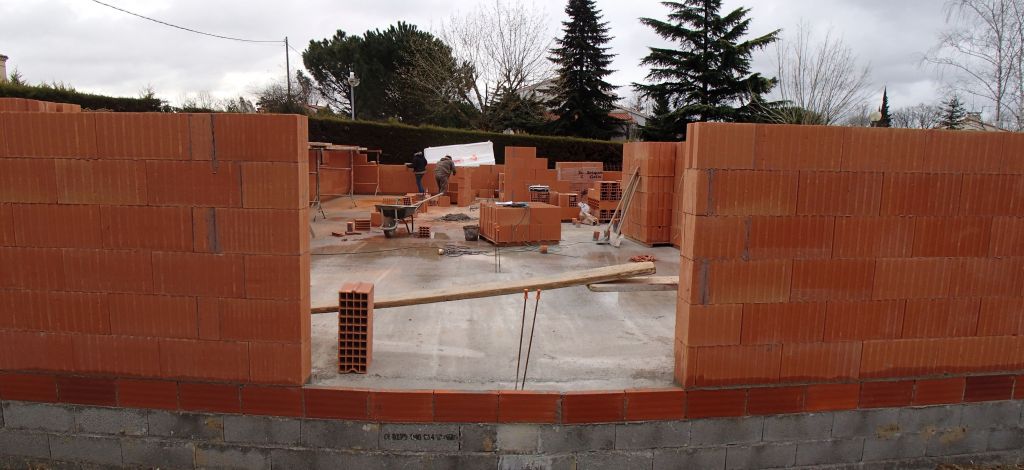

J'ai peu de temps pour poster des messages, entre le boulot, l'appartement à vendre et le quotidien... Je sais pas comment tu fais Pegassus31 ! Surtout que j'essaye de garder mon congés pour les divers travaux que nous allons avoir a faire (peinture & co).
Pendant ce temps notre constructeur avance bien sur la construction de la maison .
(La photo est un peu déformée à cause du grand angle). Tout le monde le dit que c'est une phase qui va vite mais c'est incroyable . Je suis impatient de voir ce que ça donnera !!!
- Nous n'avons pas encore décidé entre VMC Simple flux ou Double flux!
- Nous hésitons a mettre un drin côté nord voir Nord et Est. Le terrain est légèrement en pente (Nord vers le Sud et un peu Est vers Ouest) - 1 mètre de hauteur sur 30 mètres.

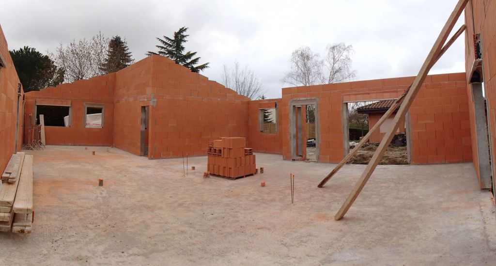

Ils ont fini, ils ont fait du bon boulot de maçonnerie. J'en ai profité pour faire une petite photo vue de l'intérieur. C'est sympa de pouvoir se balader dans la maison .
Ils ont fait du beau travail de maçonnerie.
La charpente va bientôt nous empêcher de voir les étoiles mais nous protéger de beaucoup choses, je crois qu'on va quand même demander qu'ils la posent ;).
Maison contemporaine à Balma (avec les demeures du midi)
Récit: http://www.forumconstruire.com/recits/recit-15294.php
De : Toulouse (31)
Membre super utile Env. 4000 message Léguevin (31)
fredblabla a écrit:Ils ont fini, ils ont fait du bon boulot de maçonnerie. J'en ai profité pour faire une petite photo vue de l'intérieur. C'est sympa de pouvoir se balader dans la maison .
Belle photo, l'intérieur fait immense
De : Léguevin (31)
fredblabla Picto info Auteur du sujet
Super bloggeur Env. 200 message Toulouse (31)
C'est un effet d'optique lié au "grand angle"
Et surtout il manque tous les murs intérieurs.

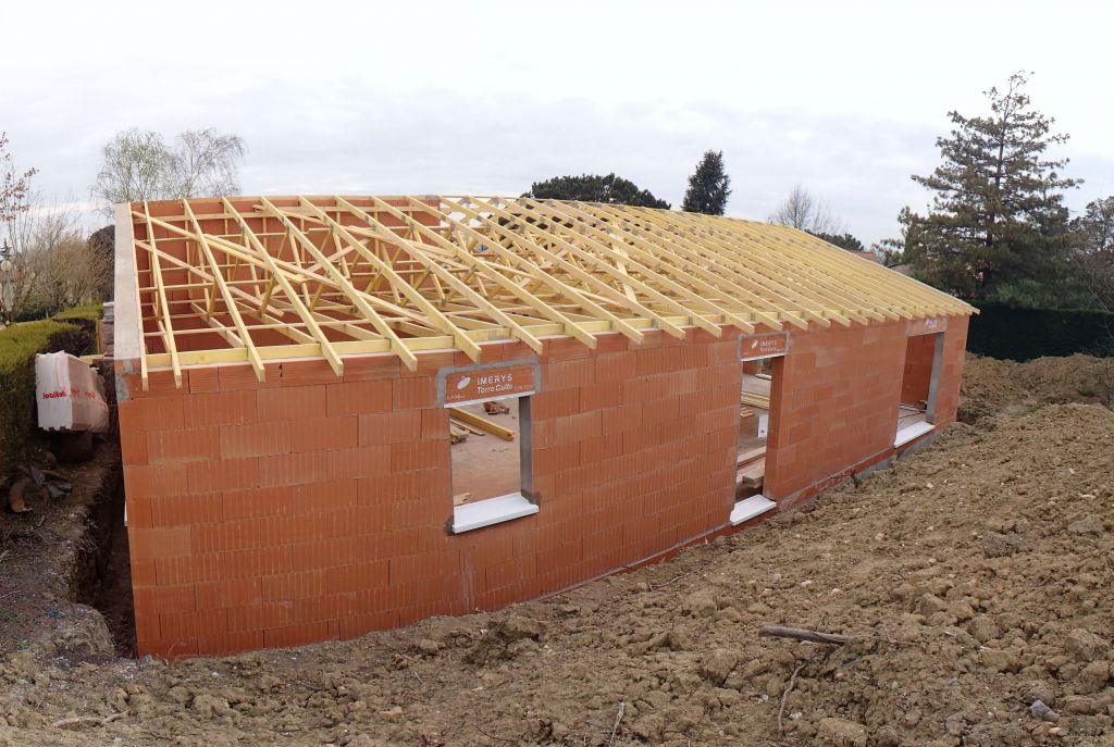

Et bien on peut dire qu'ils n'ont pas chômés et qu'ils ont bien travaillé.
La charpente a été posé rapidement. Il faut dire qu'avec les fermettes ça arrive sur camion déjà monté, il reste au charpentier à poser chaque fermette sur la maison. La partie garage possède une charpente traditionnelle afin de profiter de cette espace pour ranger le bordel traditionnel.
Fermette sur la partie habitable et charpente traditionnelle au dessus du garage pour y accueil du rangement
Le film sous toiture a pris un peu de temps à poser car il y a des précautions à prendre. Pour les tuiles cela du prendre quelques jours. J'ai réceptionné les menuiseries (les menuiseries briol) car nous étions passé en direct sur ce poste pour essayer d'économiser un petit peu et s'autoriser de l'alu partout. La pose a été réalisée assez rapidement. Je n'ai pas encore eu le temps de faire un tour à l'intérieur. En tout cas ça fait plaisir de voir les choses avancer et je trouve que c'est un moment de la construction qui est satisfaisant. En tout cas de l'extérieur les menuiseries sont nickel, il n'y a pas de jeu, les joints ont l'air parfait. Les volets roulants sont en place mais comme ils ne sont pas alimentés nous ne pouvons pas les tester de suite. Nous avions fait le choix de contrôler les VR en filaire afin de mieux les intégrer dans la domotique. La domotique nous permettra de les centraliser et de les contrôler en fonction des nombreux paramètres comme par exemple le soleil.

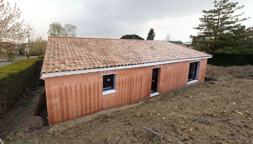

Hors d'eau hors d'air
Nous avons fait une réunion de chantier avec notre constructeur de la maison et l’électricien pour faire le point sur le plan électrique que nous lui avons concocté, enfin nous avons décrit nos besoins sur le plan de la maison après il se débrouille pour positionner les fils ;). Cela nous a permis de lui préciser les contraintes par rapport à notre choix domotique. Pour rappel nous utiliserons du Z-Wave. J'ai un peu revu nos attentes car nous souhaitons avoir de la variation de lumière un peu partout, et oui même dans les toilettes !! c'est quand même plus agréable d'avoir un tout petit peu de lumière la nuit quand on se lève. Pour plus de simplicité et pour le WAF on va sortir de la domotique la variation de lumière et aussi par ce que ça nous parait un peu superficiel.
Prochaine tape, dés la semaine prochaine, le plaquiste pour poser l'isolation intérieure et le plafond. J'ai hâte!!! j'ai surtout hâte de faire le point avec lui sur les cloisons intérieures .
