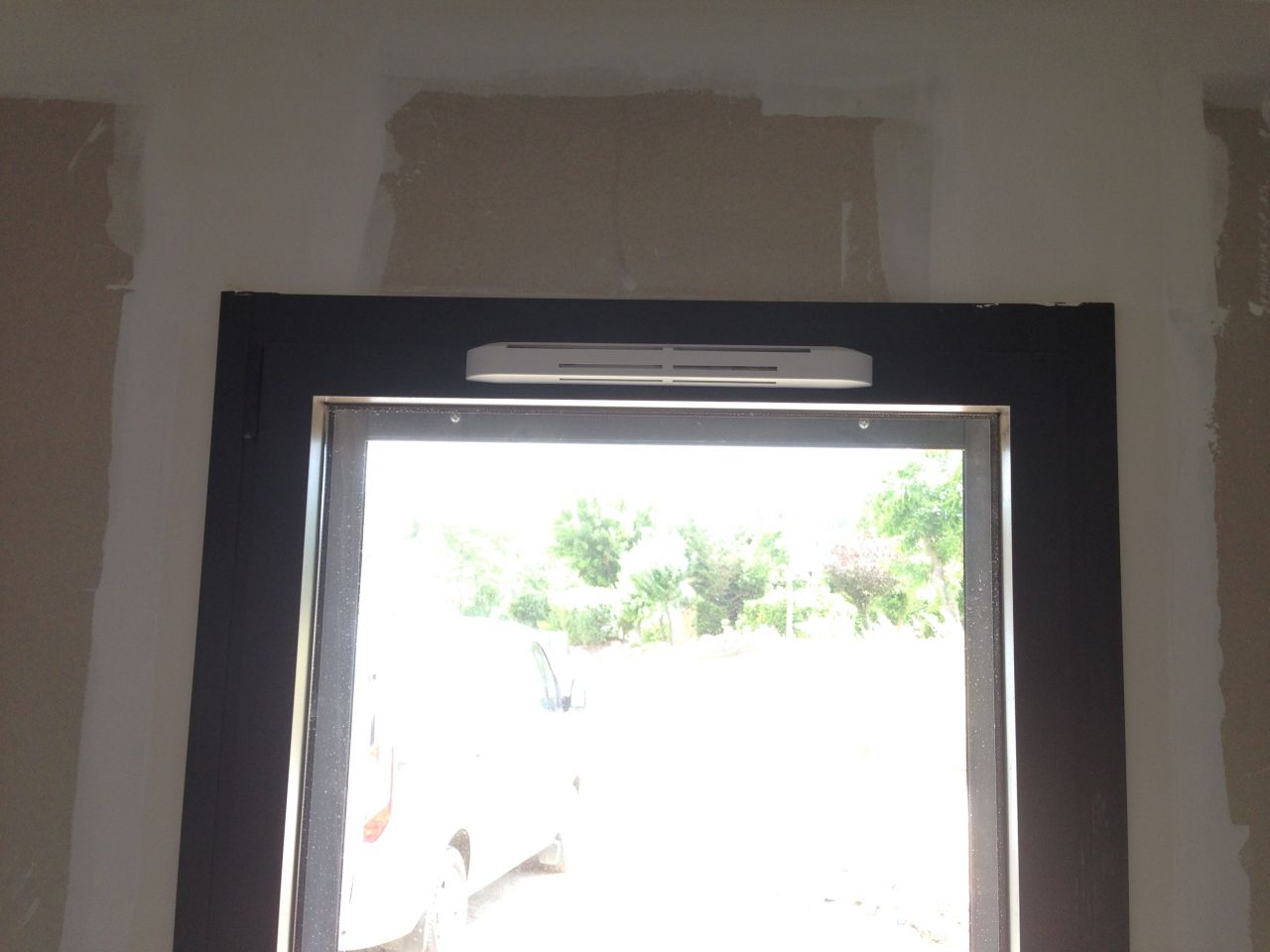

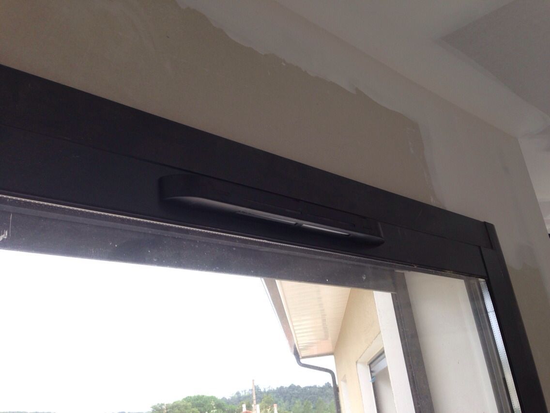

Une question concernant votre cuisine : quel type de hotte avez vous prévu ? Par évacuation ou par recyclage ? Oc Résidences vous a t'il fait une préparation particulière du toit ou dans les combles pour mettre en place la hotte ?
Aussi, avez vous eu des nouvelles vis à vis des grilles hygroréglables blanches sur les fenetres grises ?

Oc ne nous a fait aucune préparation particulière pour mettre en place une hotte.
Nous allons prendre une hotte a recyclage. Pour info les hottes a évacuation sont interdites en RT2102!!!!
Pour les grilles hygroréglables, le chef de chantier nous a proposé de les peindre en noir pour nous.
Nous avons accepter on verra bien ce que ça donnera. Et puis ça sera toujours plus discret que blanc....

Yann31290 a écrit:Bon ben Nidoux a bien raison les électriciens m'ont confirmé qu ce sera blanc!!!!!!!
J'ai donc contacté Oc Residences pour leur dire qu'au prix des menuiseries alu en RAL7016, c'était pas normal d'avoir les aérations blanches!!!!!!!
Ils se renseignent et reviennent vers moi.
A suivre.
Voila la confirmation:
Apres "DEBAT" avec le chef de chantier, il devait nous les peindre en noir.
Mais la semaine derniers, ma femme la vue sur le chantier, et là il lui a dit qu'ils allaient nous les changer pour du noir!
A suivre.

Surprise, visite hier entre midi et deux.
J'ai eu la chance de surprendre les électriciens pendant qu'ils nous changeaient les aérations.
Oc a tenu promesse, on est très content, c'est beaucoup plus discret.
