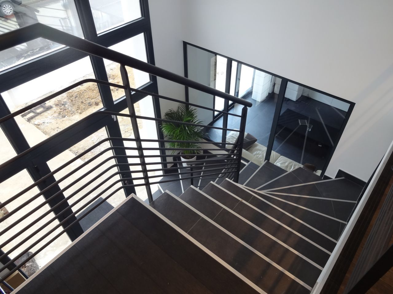

Second oeuvre > Escalier Par bumblebee94 le 20/02/2015 à 19h36
Dernières interventions aujourd'hui et levé des réserves :
Pose de la dernière porte intérieure
Pose de la verrière qui sert aussi de garde corps :
Et voila la verrière garde-corps posée !
Encore une fois le résultat est au top !

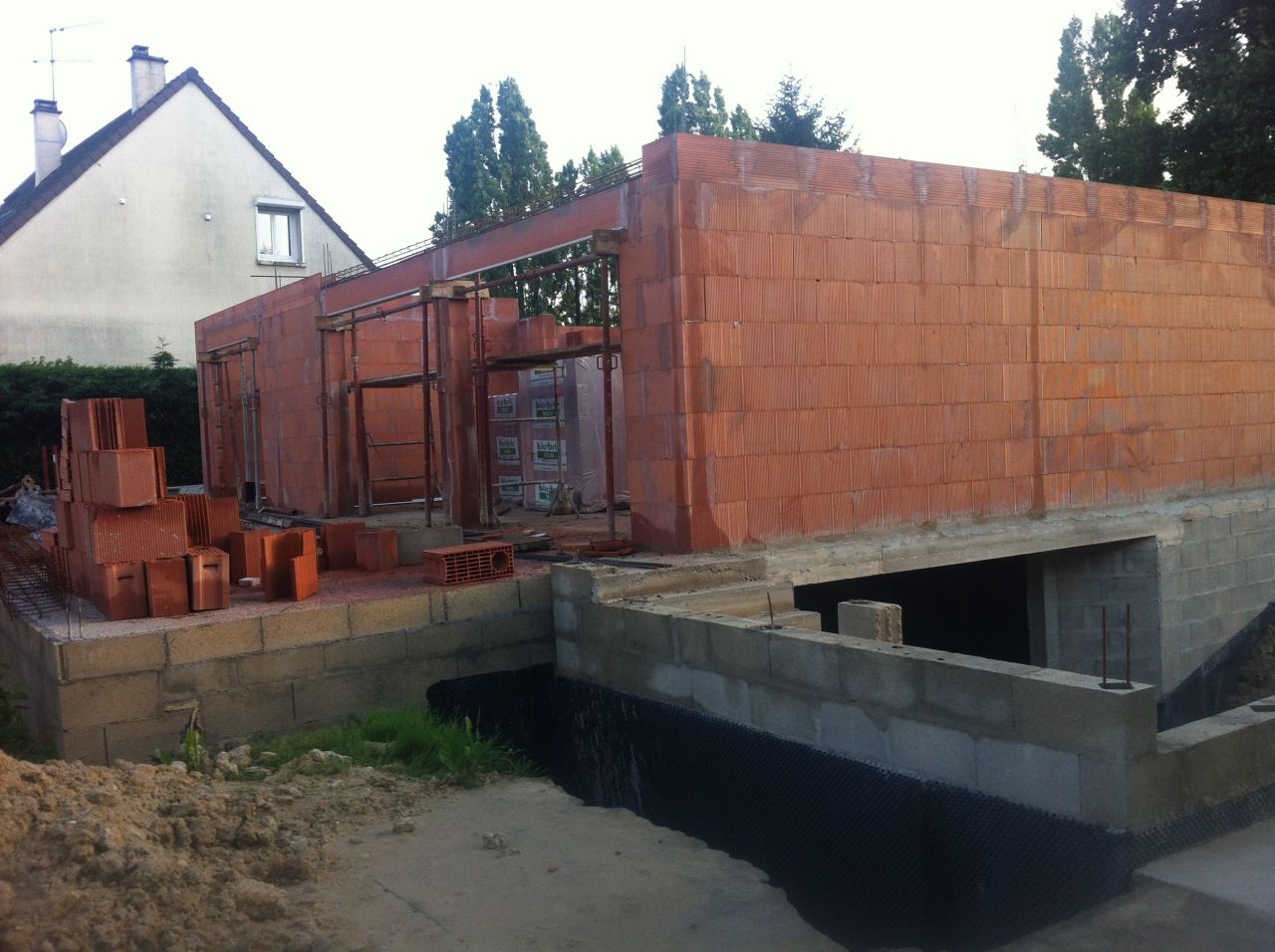

Juste parce qu'une personne nous a dit "pas possible" : la dalle de la terrasse est solidaire de la maison ? ou indépendante ?
Dept : Val De Marne
bumblebee94 Picto info Auteur du sujet
Membre utile Env. 100 message Le Plessis Trevise (94)
Bonjour Polinette,
la terrasse est solidaire du reste de la dalle. C'est en un seul tenant.
Voir les photos :
Là c'est la partie terrasse arrière avant coulage de la dalle
La c'est la partie terrasse avant après coulage de la dalle
Ici on voit bien les murs par rapport à la terrasse.
Les terrasses avant et arrière sont sur vide sanitaire, la partie "intérieure" est sur sous-sol total.
Voila voila

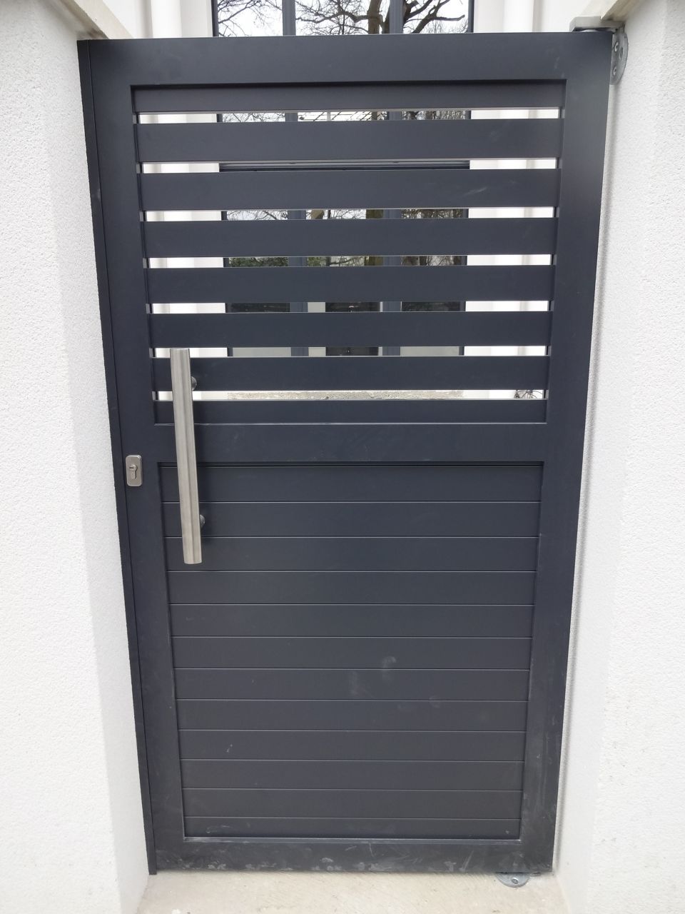

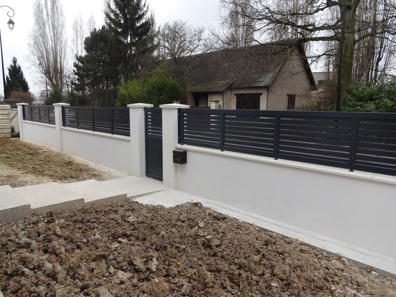

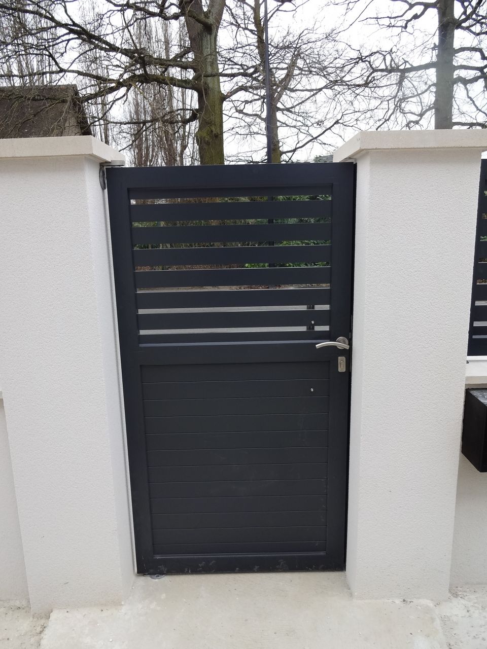

« La cloture et le portail »
Jardin - exterieurs > Portail Par bumblebee94 le 29/03/2015 à 22h39
Et voila la cloture et le portail ont été posés !

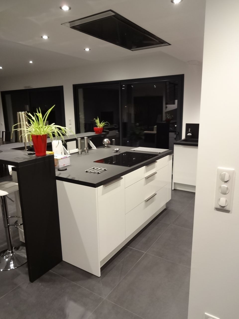

« Cuisine et Salle à Manger »
Décoration - finition > Cuisine Par bumblebee94 le 29/03/2015 à 22h46

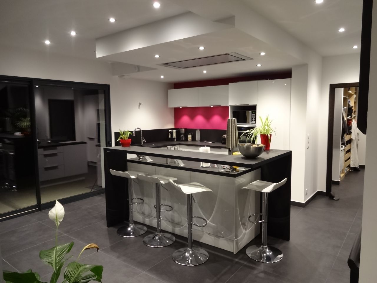

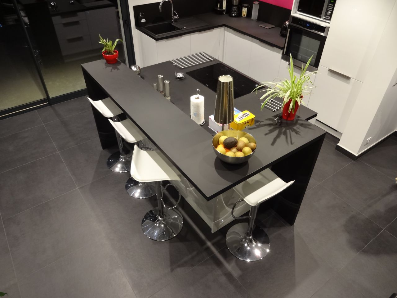

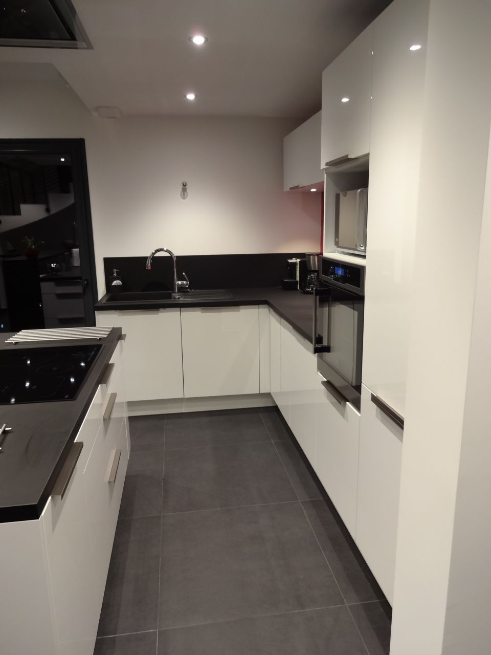

Quelques photos de la cuisine entièrement finies

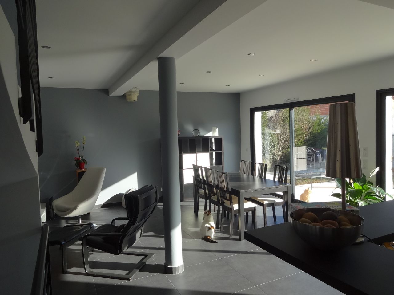

Et la salle à manger avec un grand soleil !

Vous n'avez pas pu éviter le poteau ?

Comme d habitude j adore !!!
La cuisine est superbe ça me rassure sur mon choix du même cuisiniste Biggrin
Et le portillon et le portail sont top aussi, en parfaite harmonie avec la maison

Membre sympa Env. 100 message Cote D'or
Bravo. Votre maison est magnifique. Les portail et portillon sont vraiment sympa. Très beau projet

Env. 40 message Chessy (77)
Wow ! C'est magnifique jusque dans les petites finitions! W00t
Vous avez quelle distance entre la plaque et la hotte de plafond? Est-ce suffisant? Nous hésitons encore une hotte de plafond et une hotte d'îlot car nous avons une hauteur sous plafond de 2,80m.

Merci à tous pour les compliments Biggrin
@xurso : non nous n'avons pas pu éviter le poteau, mais au final il ne gêne ni le passage, ni la vue. On l'a peint en gris comme le mur du fond, il est plus discret.
@Asha : la plaque est à 0,90m, la hotte à 2,40m. La dalle de l'étage est à 2,70m et nous avons une retombée de 0,30m. Question aspiration nous n'avons aucun souci, la hotte fonctionne très bien malgré le volume de la pièce.

Bonjour Bumblebee94, quelle est la longueur de la poutre séparée par le poteau (longueur en tout et distance entre mur et poteau)? Car nous allons je pense avoir une configuration similaire avec une poutre + un poteau de soutainement car la poutre ne sera pas suffisante ou alors elle devra faire 40 cm de haut Biggrin

alors pour le poteau : il est à environ 3,50m du mur exterieur et 4,50m du mur de retour de la cuisine.
Sur le plan ça donne ça : Plan du RDC

Je suis désolée je reviens à votre poutre et votre pilier j'ai encore une petite question technique : votre poteau fait 20 de diamètre c'est bien cela? et votre poutre fait 20 de large mais combien de haut environ?
Merci encore
Picto recompense Membre sympa
Dept : Val De Marne
Alors : diamètre du poteau 20 cm, largeur de la poutre 25cm (incluant le doublage placo) et hauteur de la poutre 25cm (15 en apparant et 10 dans le faux plafond).
Tu te poses ces questions pour l'esthétisme dans la pièce ?
De : Le Plessis Trevise (94)
Membre sympa Env. 300 message Val De Marne
Merci pour ton retour! Oui je me pose la question esthétique effectivement car j'ai un long espace de vie qui va nécessiter une grosse poutre à mon avis, sauf si le poteau aide un peu au milieu de la pièce pour que la poutre soit moins imposante. Je trouve la tienne esthétiquement ok! J'ai peur que le constructeur me mette une poutre de 30/35...Biggrin
Dept : Val De Marne
Membre utile Env. 400 message Etrechy (91)
Pourquoi ne pas avoir opté pour un plancher porté en 20+4, ca permet d'allé jusqu'à 7,50 m, en jouant un peu avec le mobilier de la cuisine ou les cloisons vous auriez pu éviter ce poteau. Le plancher en 20+4 ne coûte pas beaucoup plus cher. Dommage mais elle reste vraiment magnifique.
De : Etrechy (91)
Euh ben ça c'est une bonne question pour le plancher Rolleyes !
Nous avons fait confiance a montoit! Ils nous mis un poteau avec le diamètre minimum et on a pu le placer un peu où on voulait le long de la poutre. Au final il devient un élément de décoration et permet de délimiter les zones (salon, salle à manger, cuisine) sans pour autant les fermer comme des cloisons.
Super photographe Env. 200 message Lorquin (57)
Votre projet est superbe! Pourriez vous nous dire sur quel site internet vous avez commandé votre hotte,
C'est quelle marque?
De : Lorquin (57)
Bonsoir
C.est une hotte Roblin achetée sur le site bernay habitat
Merci pour votre réponse.
c'est qu'elle référence, je ne la retrouve pas?
vous en etes satisfait? niveau bruit et performance?
facile à installer?
merci par avance
De : Lorquin (57)
Hotte de plafond Inspiration/3 1400 614m3/h Inox - ROBLIN Réf. 6209209
http://www.bernay-habitat.com/hotte-de-plafond-inspiration/3-1400-614m3/h-inox-roblin-ref.-6209209-a247310.html
