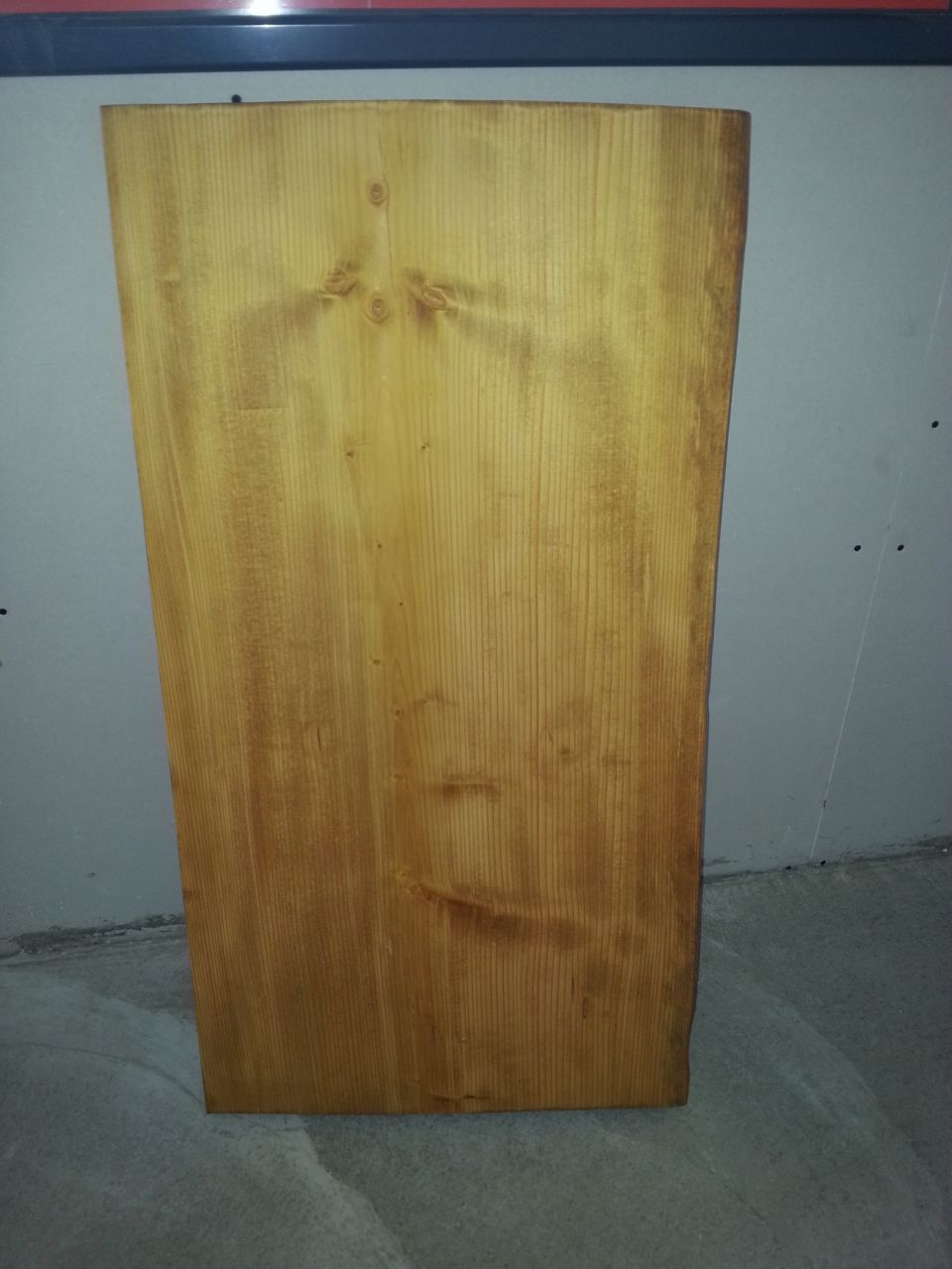

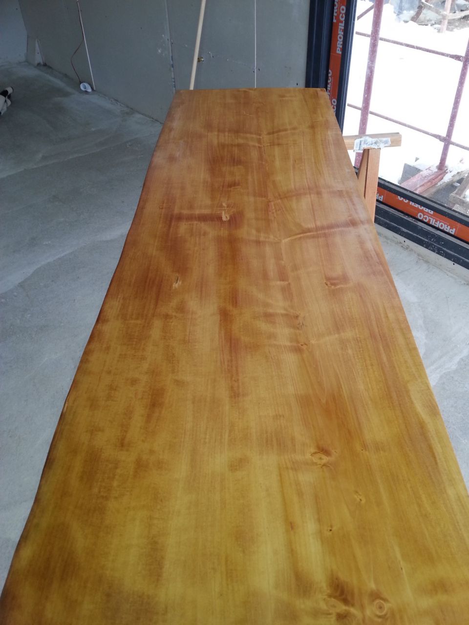

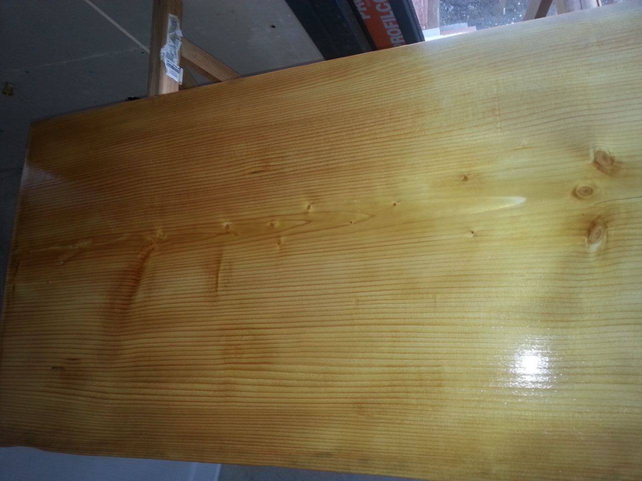

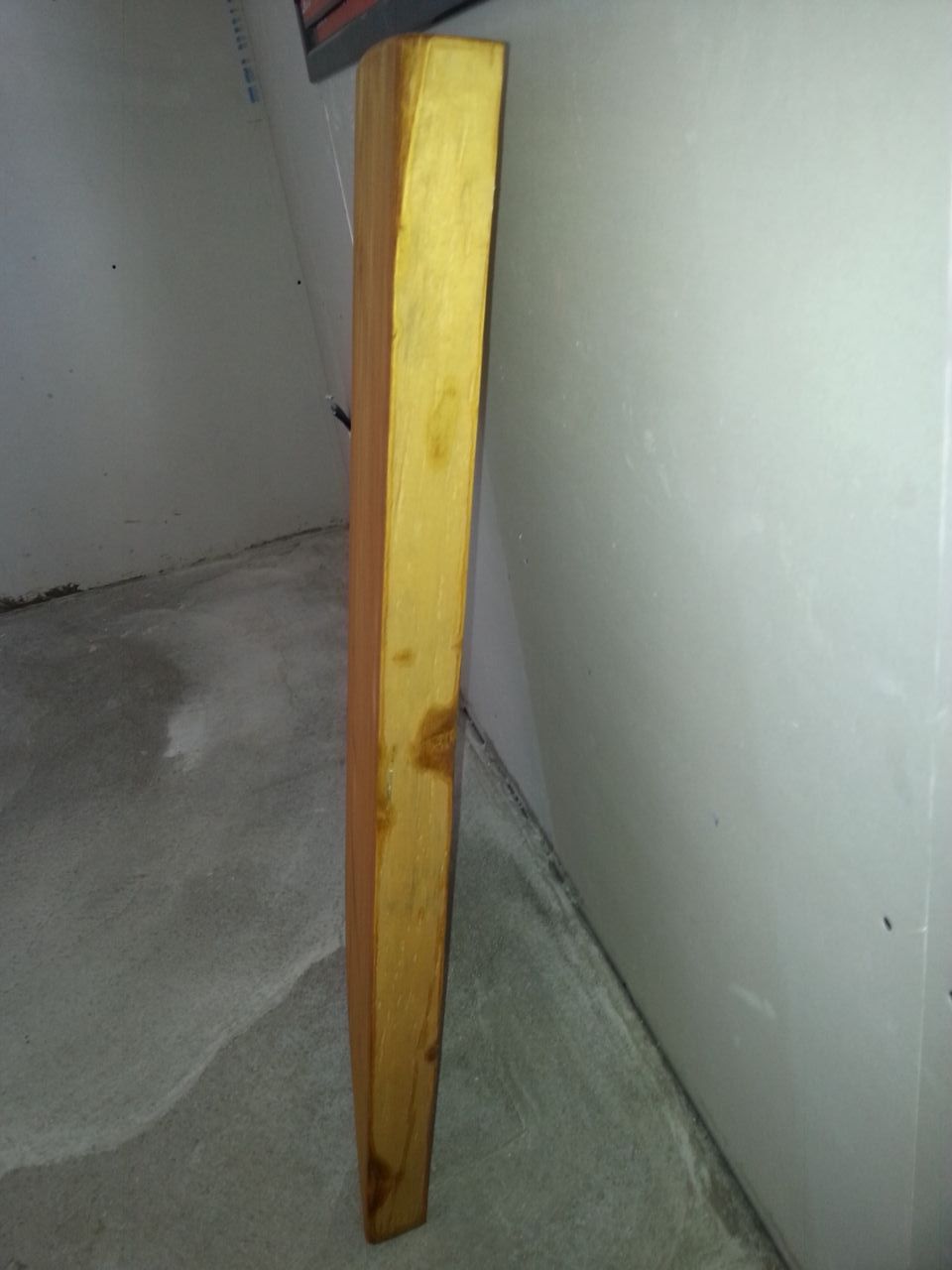

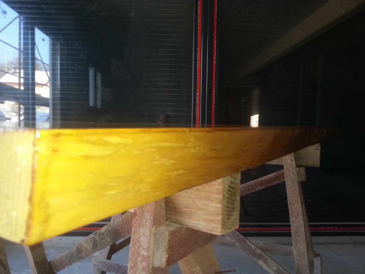

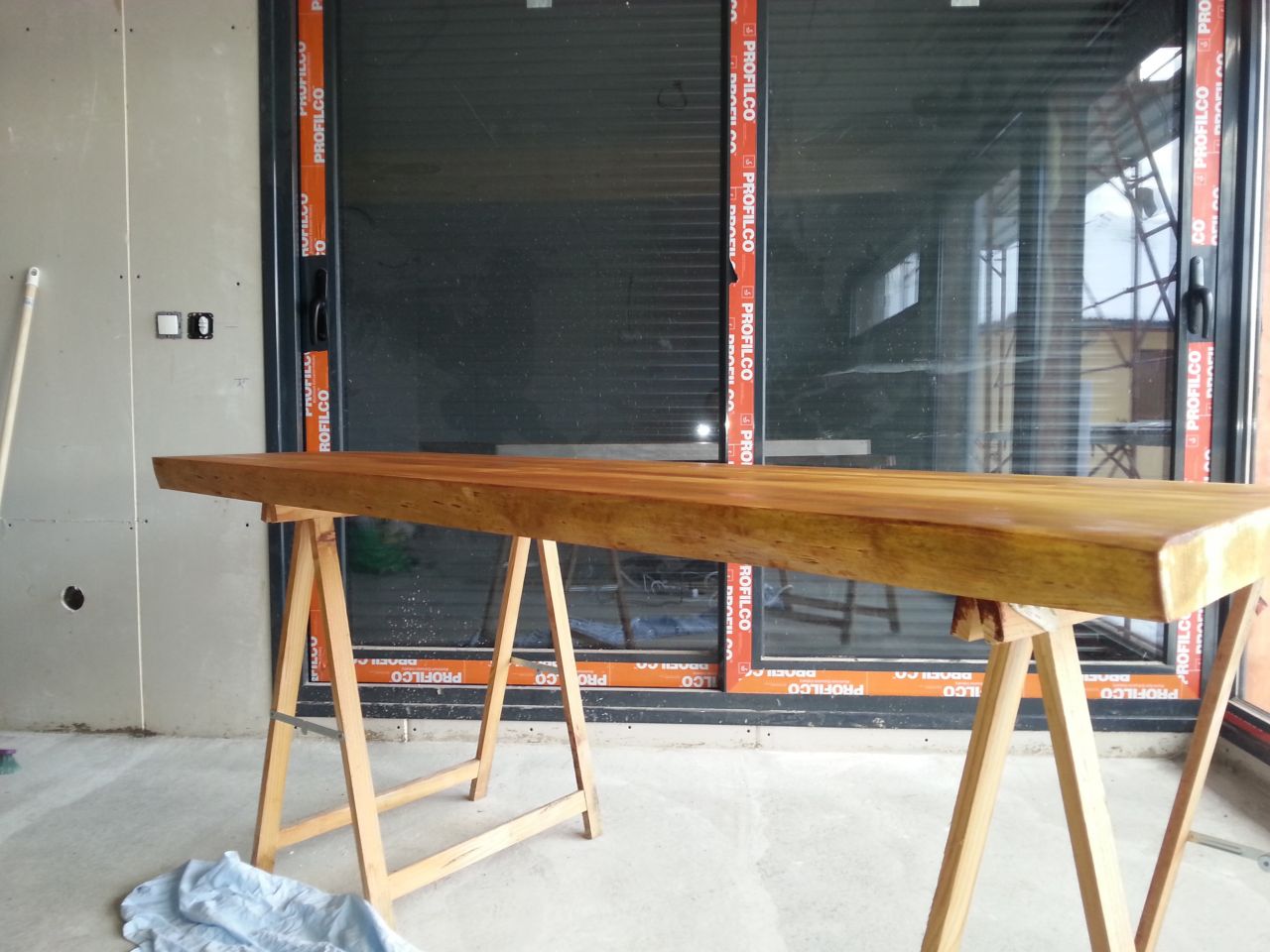

Aujourd'hui, bricolage!
Pour étrenner mon multitool Makita, préparation des futurs plans vasques en bois massif (sapin).
Le concept des salles de bains étant d'avoir des matériaux différents (pierre pour les vasques, bois pour le plan vasque et métal avec les robinets) et assez bruts (sauf les robinets mais bon, qui veut des robinets rouillés, j'vous l'demande?), je me suis procuré deux tranches d'arbre dans une scierie et j'ai commencé à poncer...
Après, j'ai poncé.
Puis j'ai encore poncé.
Enfin, j'ai poncé un peu.
Une fois le ponçage terminé, j'ai reponcé, juste au cas ou...
Le suite a été de passer sur le bois un coup de vieillisseur pour faire ressortir les veines (Blanchon, teint positive miel).
Prochaine étape : Fond dur puis 2 couches de vernis marine, un ptit coup de ponçage (juste pour le fun...) et polissage.
Donc aujourd’hui j'ai fini le ponçage et passé la teinte positive qui n'est pas encore sèche sur les photos.
Plan vasques, chant
Plan vasques, dessus
Plan vasques, chant
Plan vasques, chant

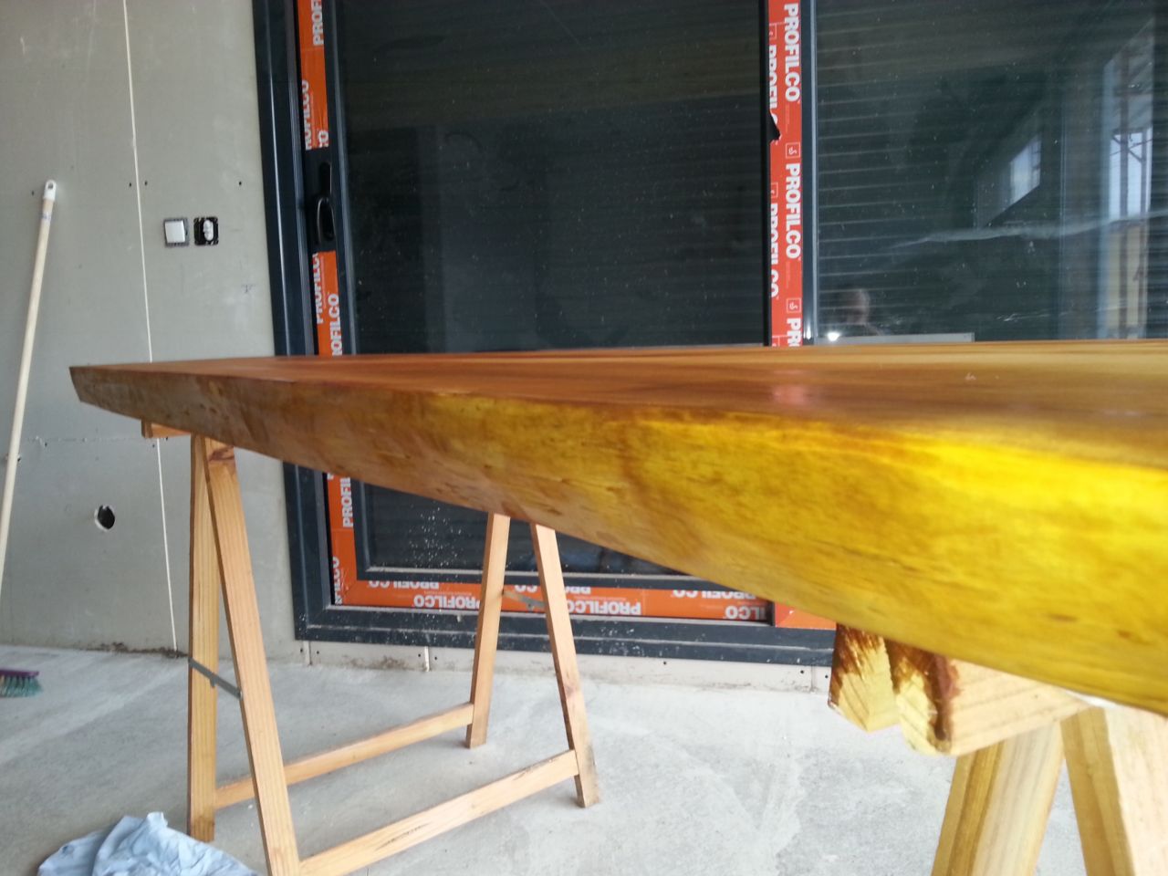

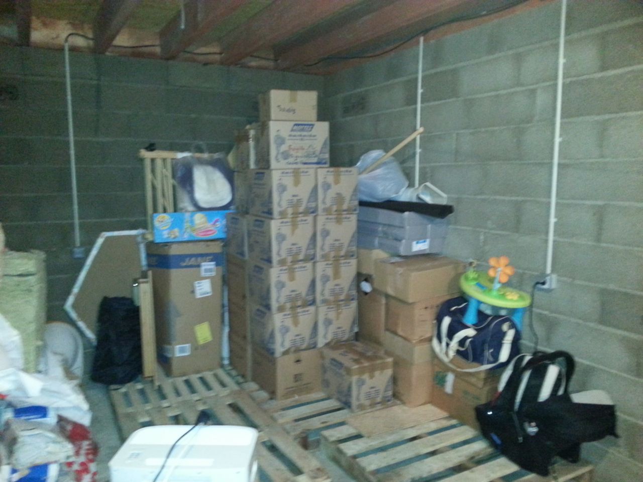

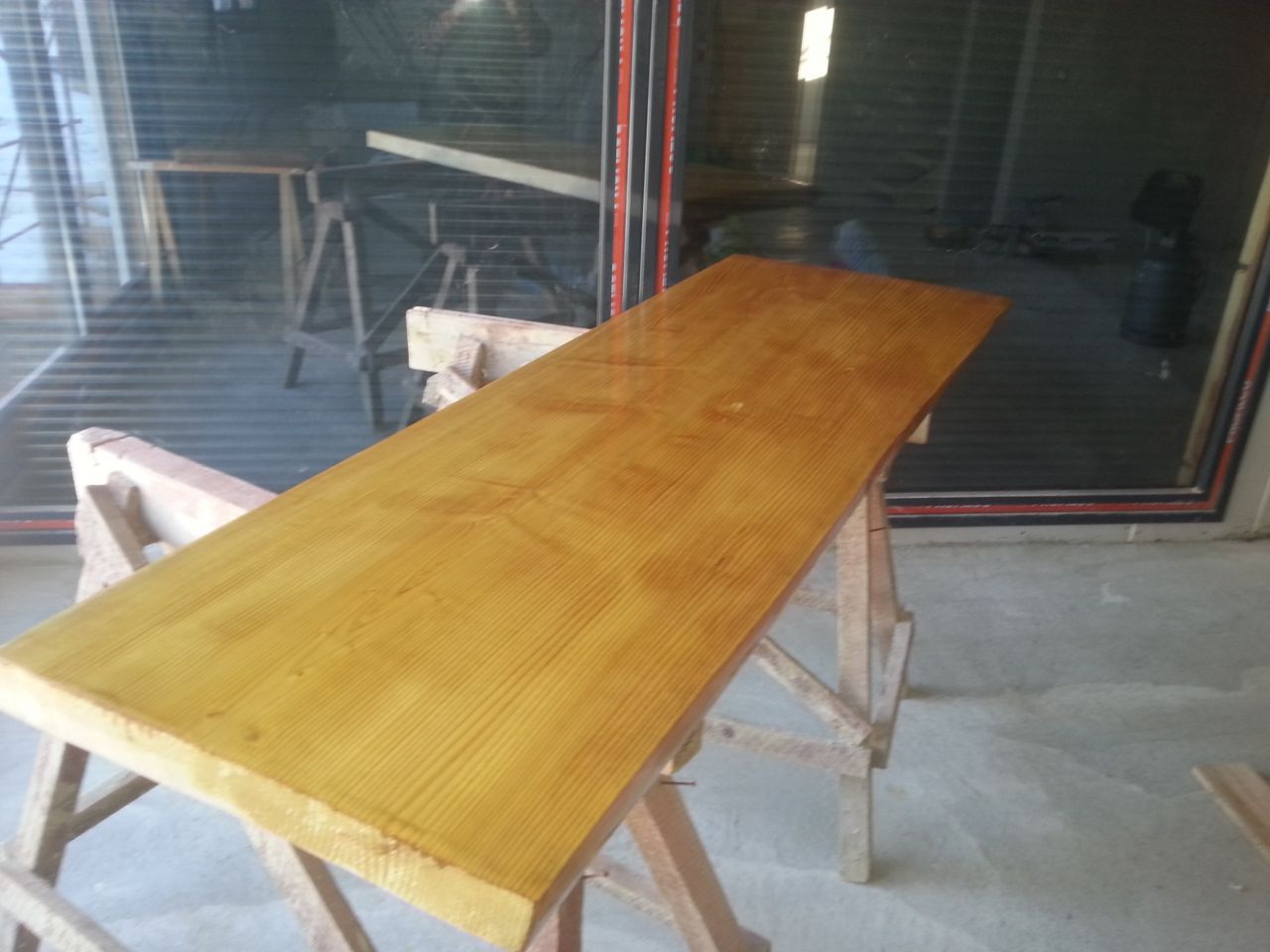

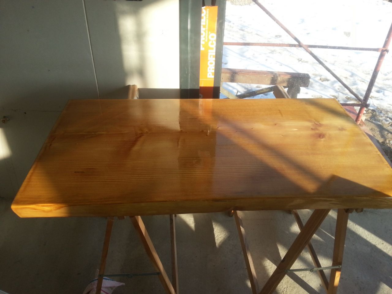

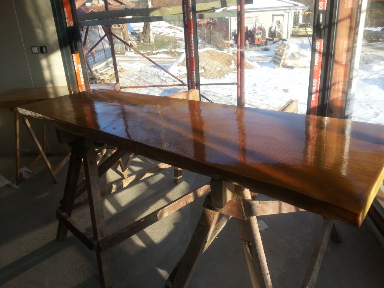

On avance le déménagement et les plans vasques ;)
Encore plus de cartons
Après le fond dur et une couche de vernis

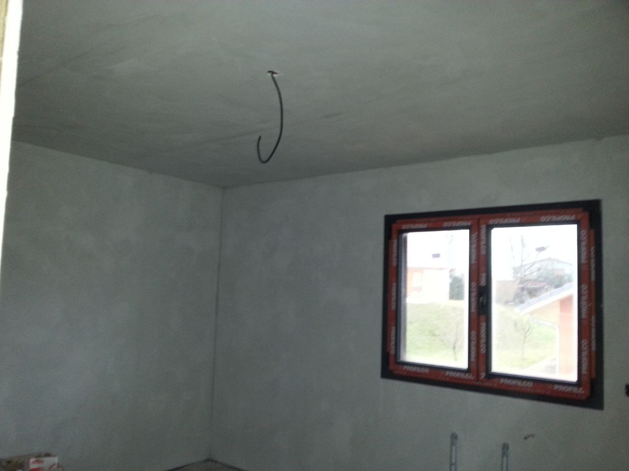

Décoration - finition > Décoration Par owickerman le 17/01/2015 à 05h13

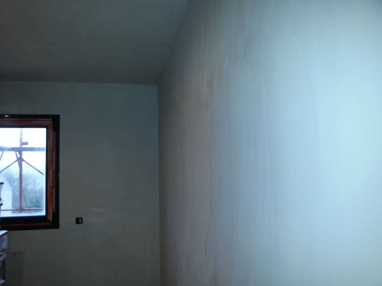

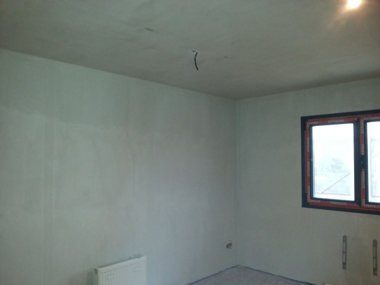

Juste un ptit message pour dire que les choses avancent ;)
L'intérieur de la maison est fini d'enduire (2 couches sur le placo) et la sous-couche va être posée sous peu. Je vais pouvoir attaquer la couleur.
Enduits intérieurs,  couches en train de sécher. Reste à poncer et on attaque la sous-couche.

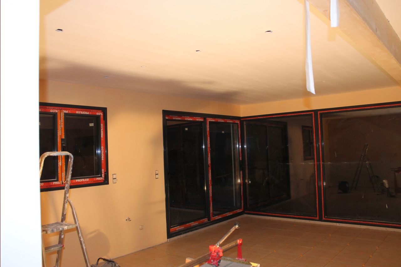

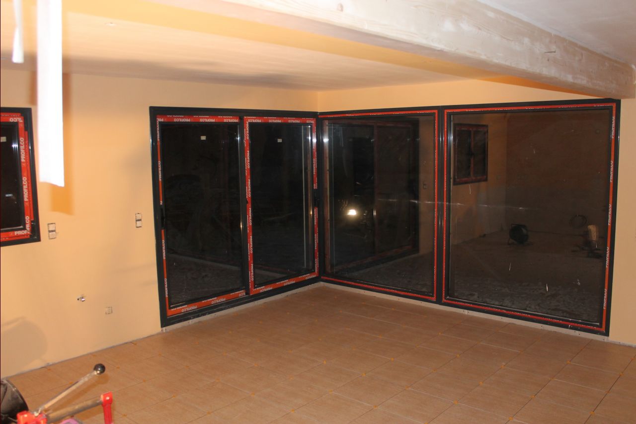

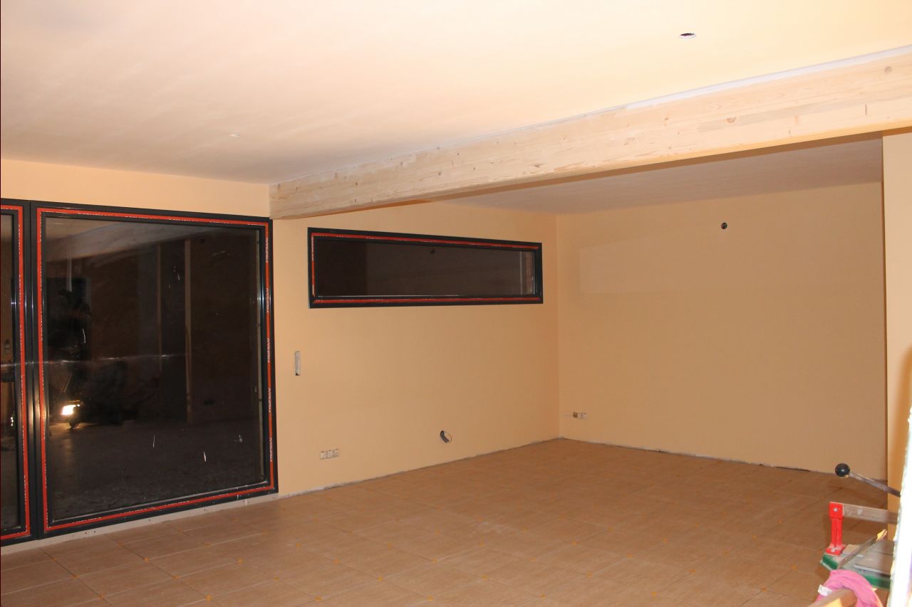

Bon, j'ai peint hier, en essayant de rester avec quelques mètres d'avance sur le carrelage du salon ;)
Quelques photos :
Pièce à vivre, sorbet pêche
Sorbet pêche (salon - cuisine)

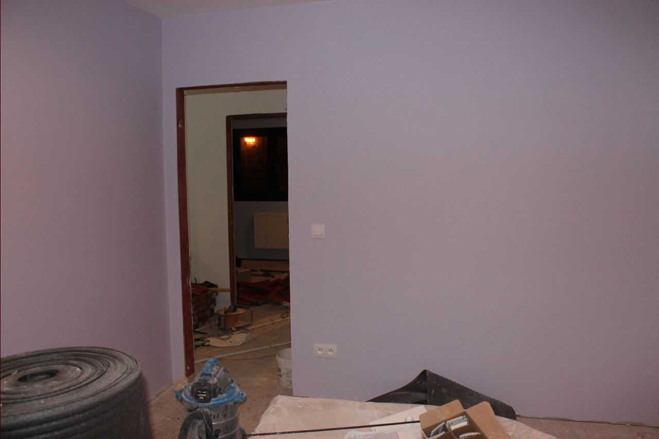

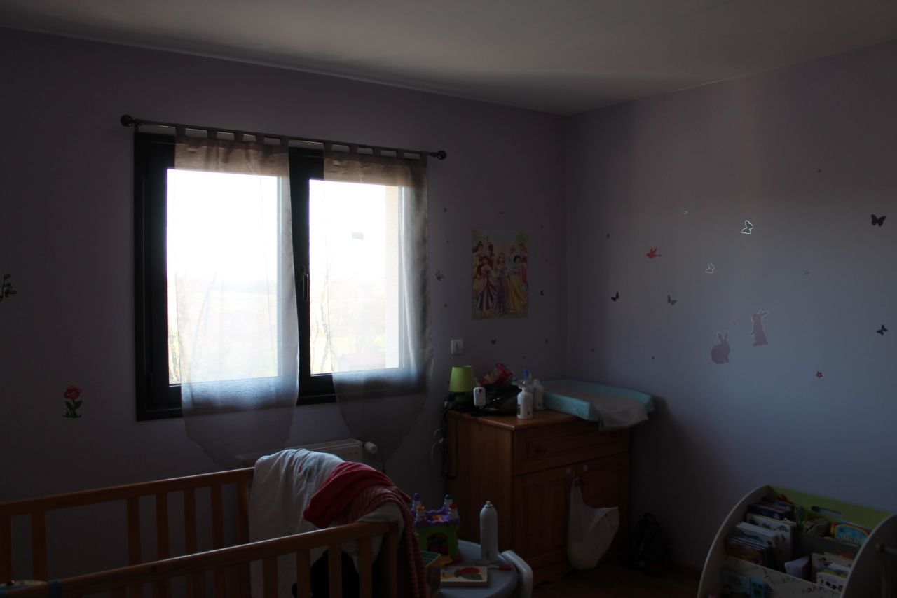

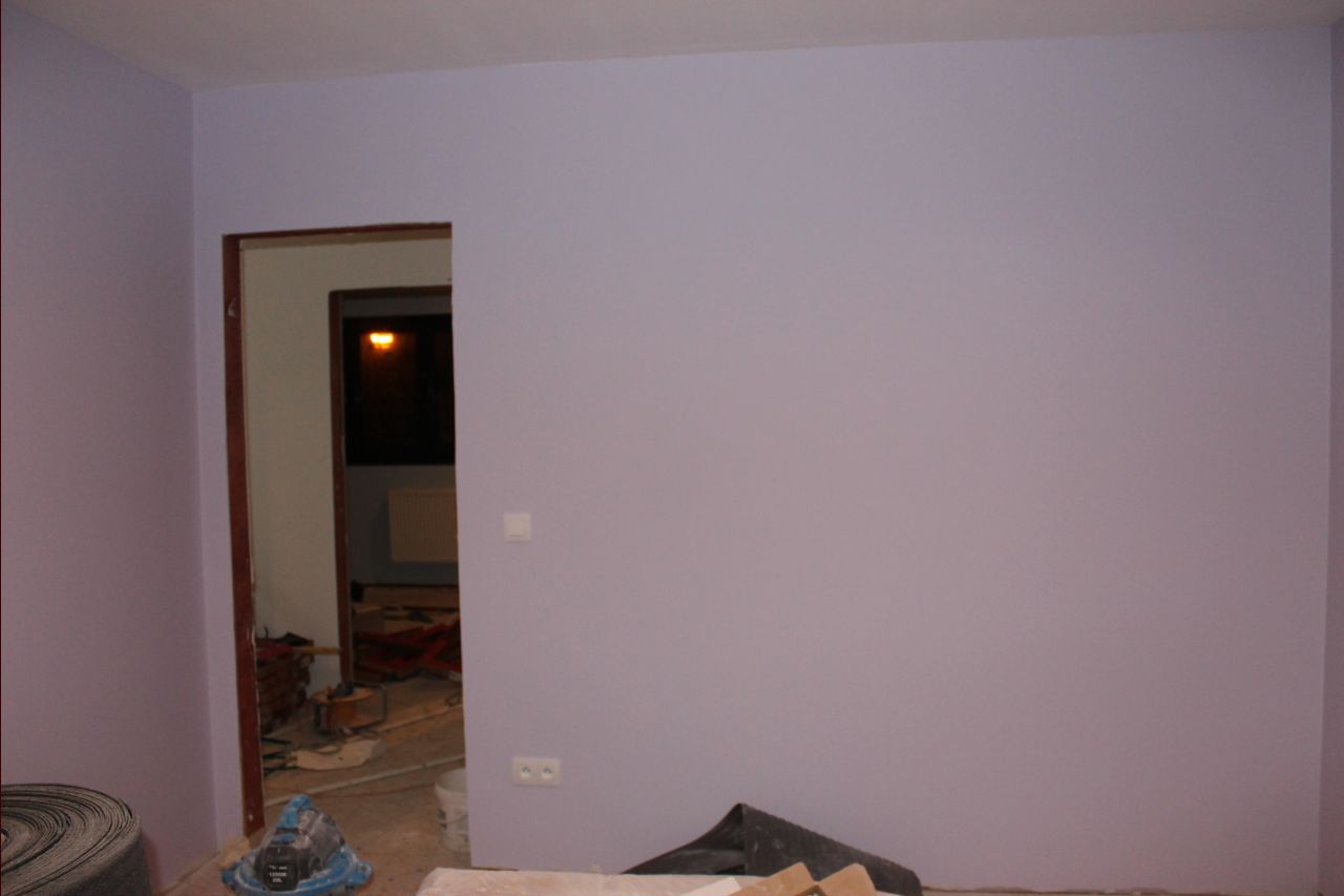

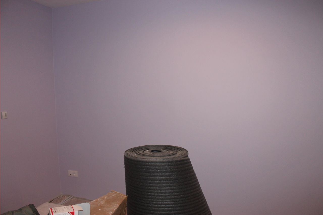

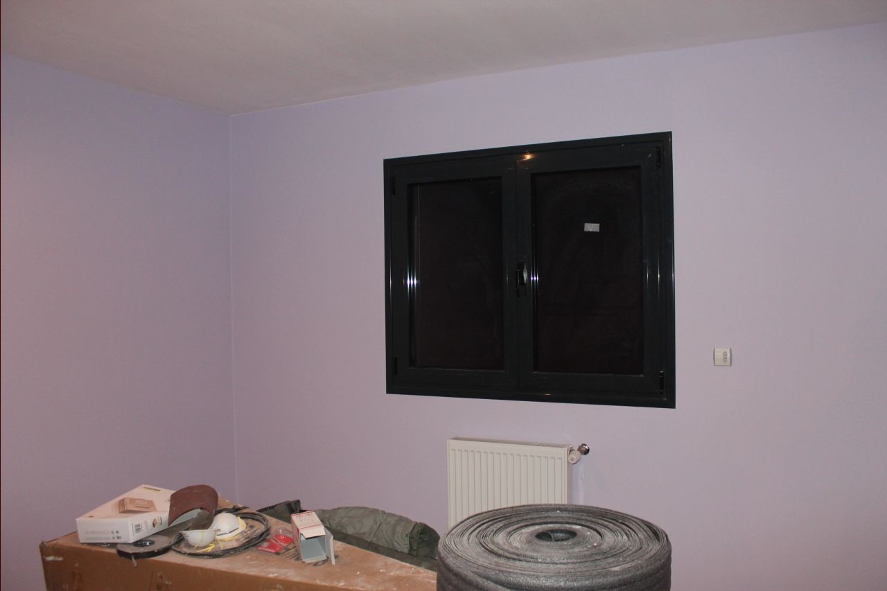

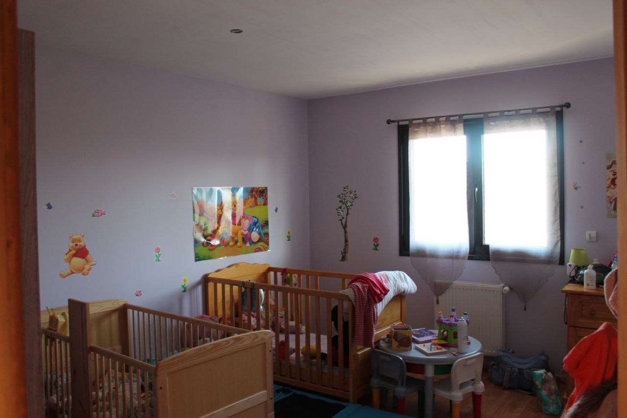

Chambre enfant, rêve de parme
Rêve de parme (chambre enfant)

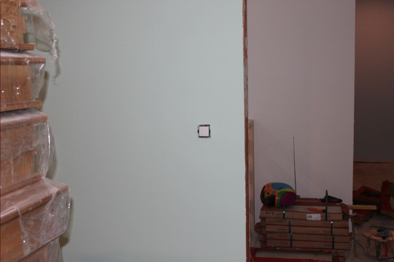

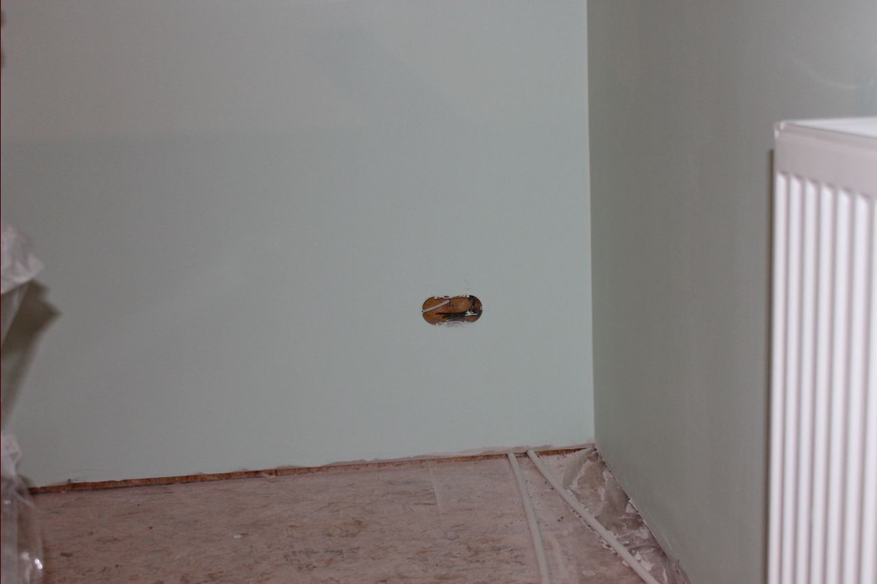

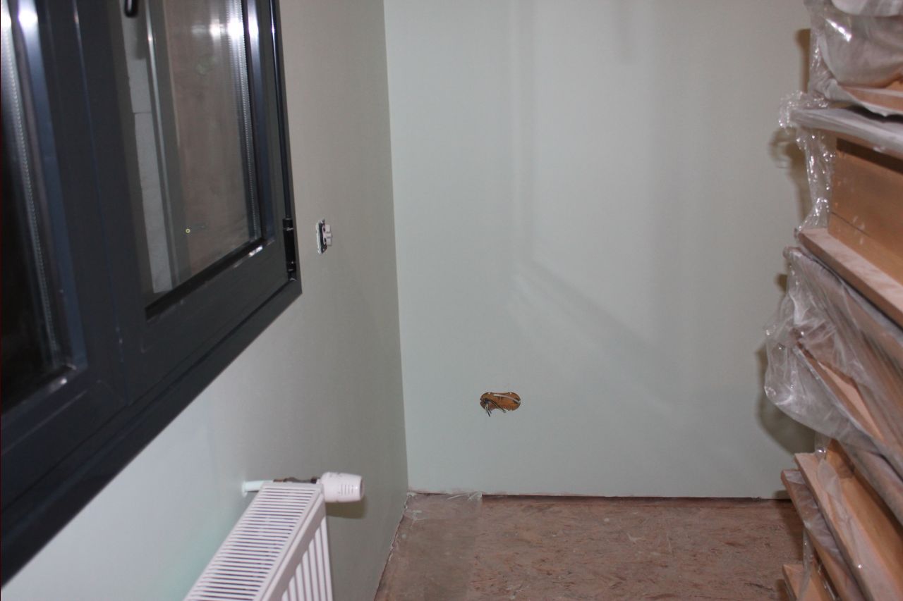

Chambre enfant, vert d'eau
Vert d'eau (chambre enfant)

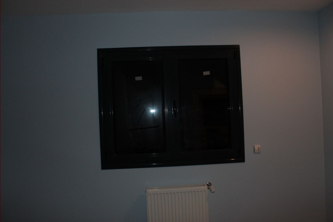

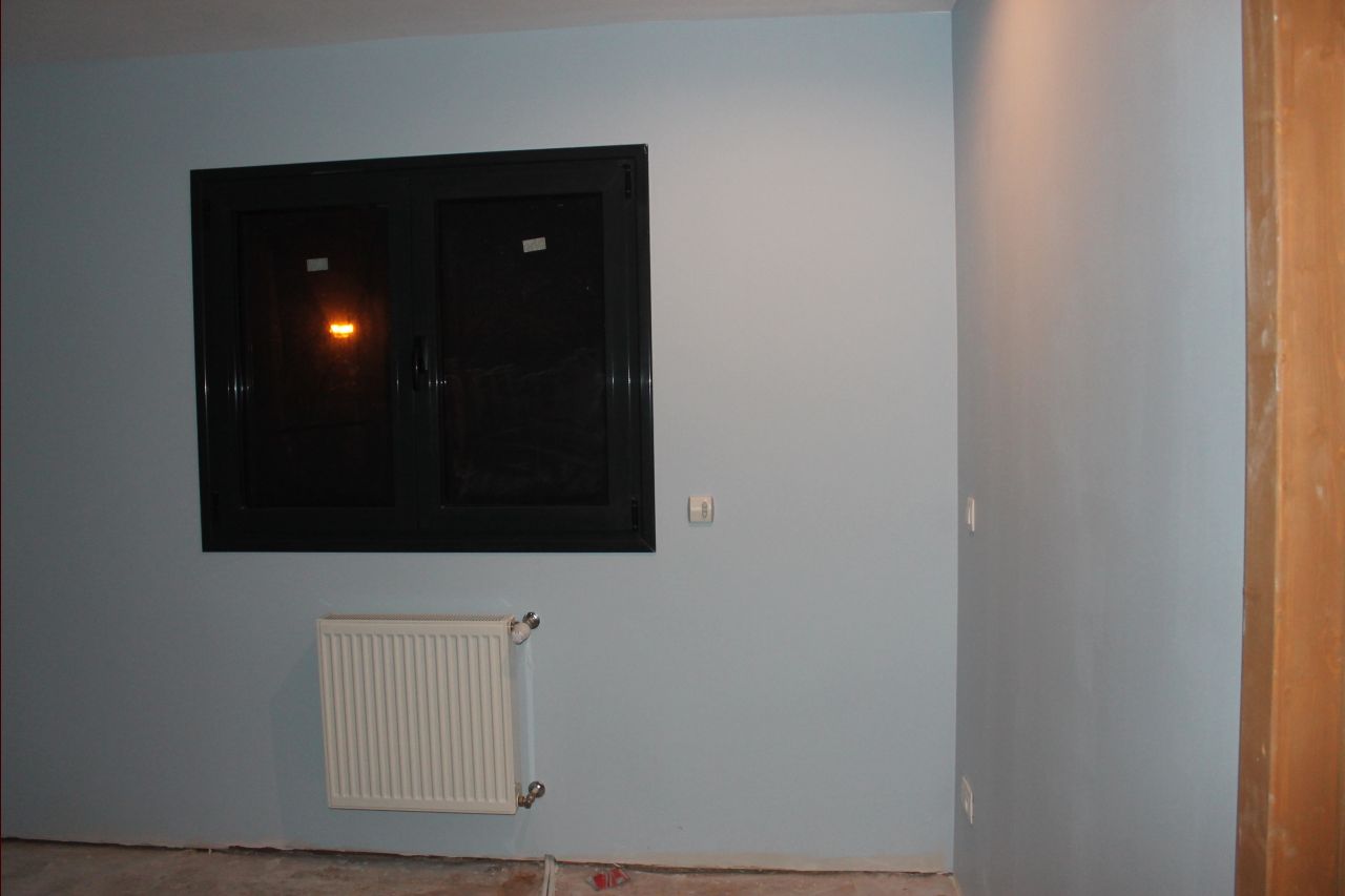

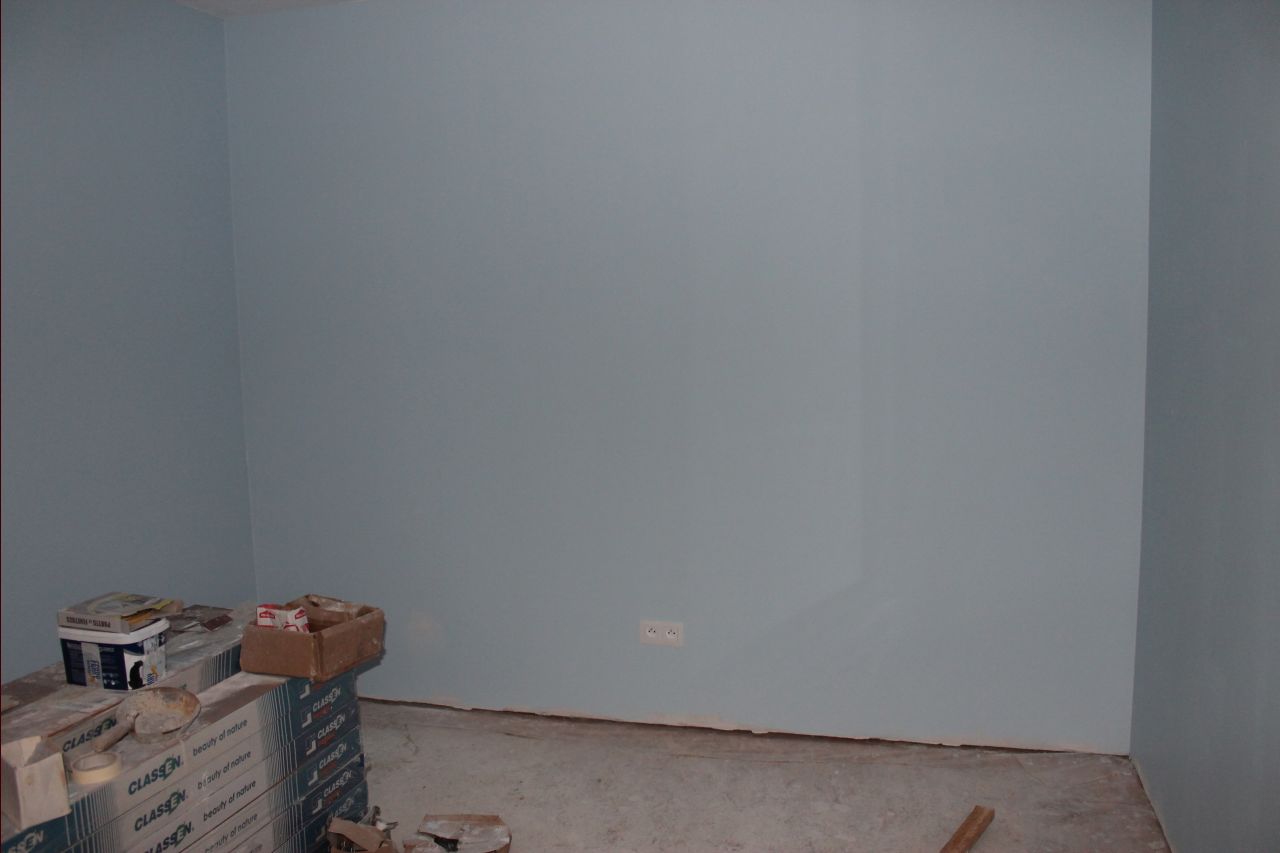

Chambre parentale, bleu fjord
Bleu Fjord
Bleu Fjord (chambre parents)
Bleu Fjord

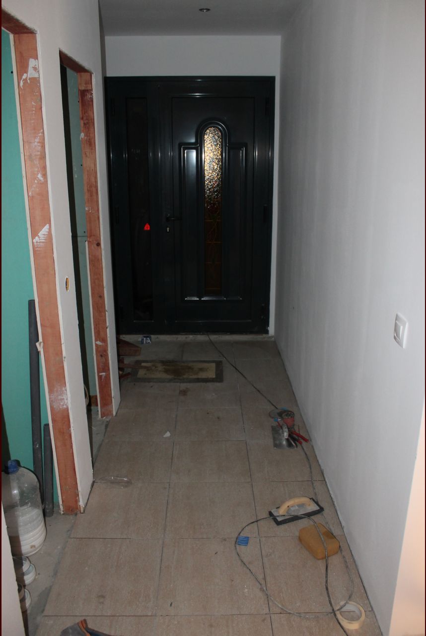

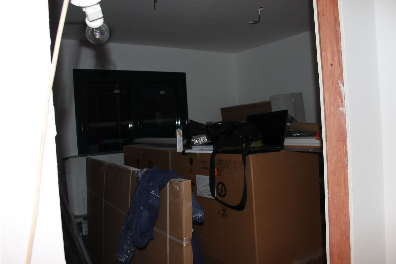

Entrée et bureau, blanc. En prime la cuisine rangée dans le bureau ;)
Entrée
Détail du b*rdel dans le bureau

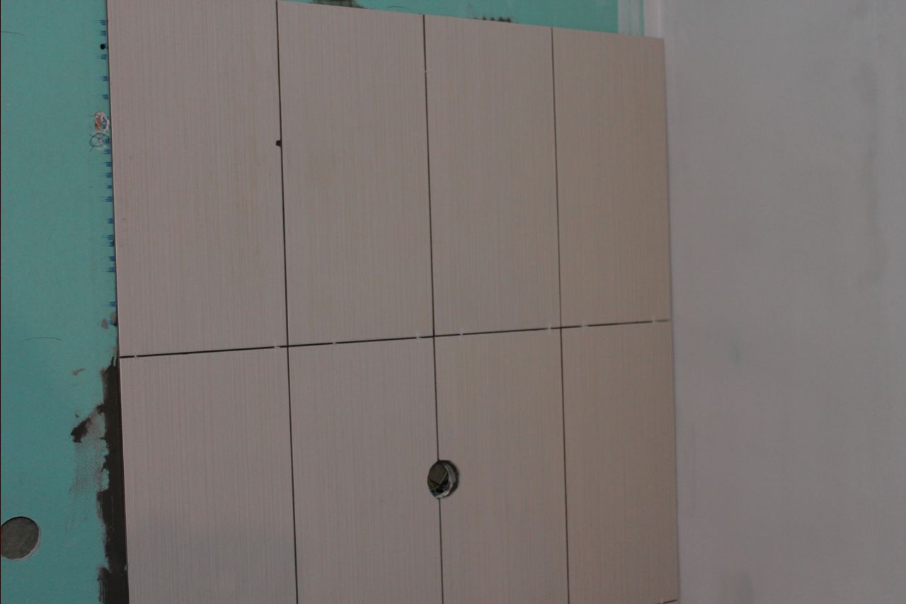

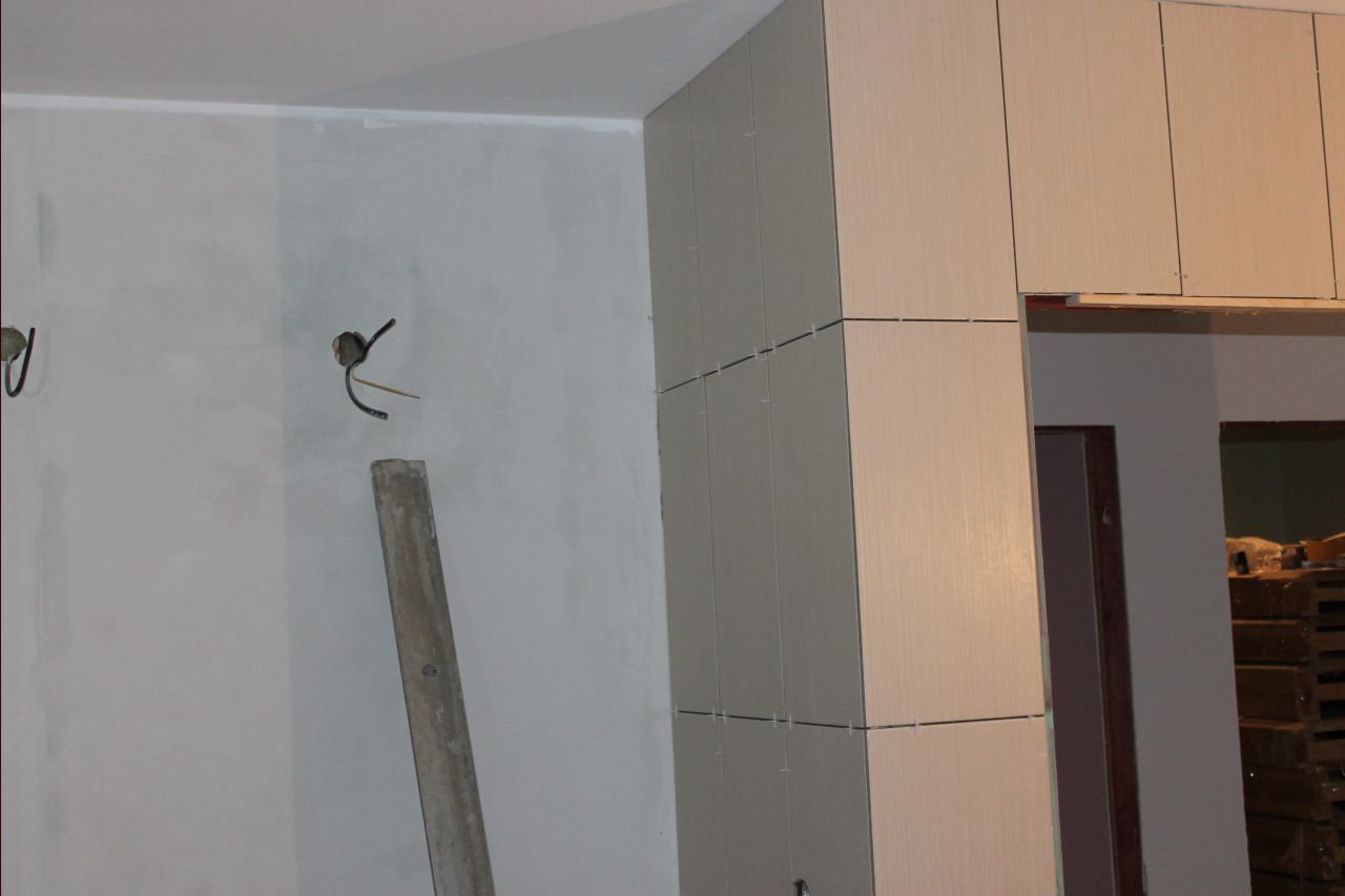

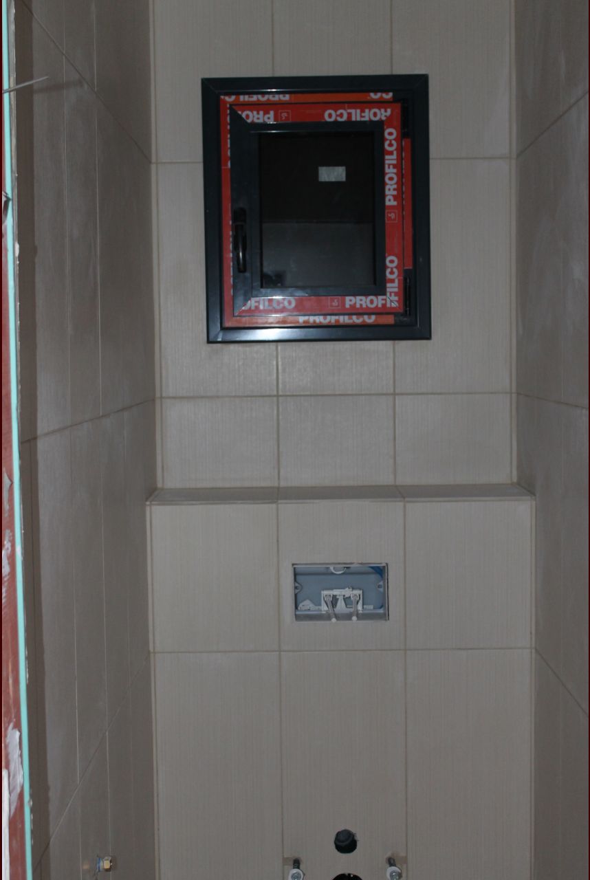

Salle de bains et toilettes étage, faïence murale
Faïence murale toilettes étage.
Faïence murale sdb étage.
Donc, le rdc est quasi complètement carrelé, l'étage a bien avancé et j'ai très mal aux bras...

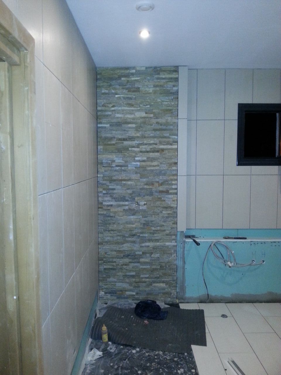

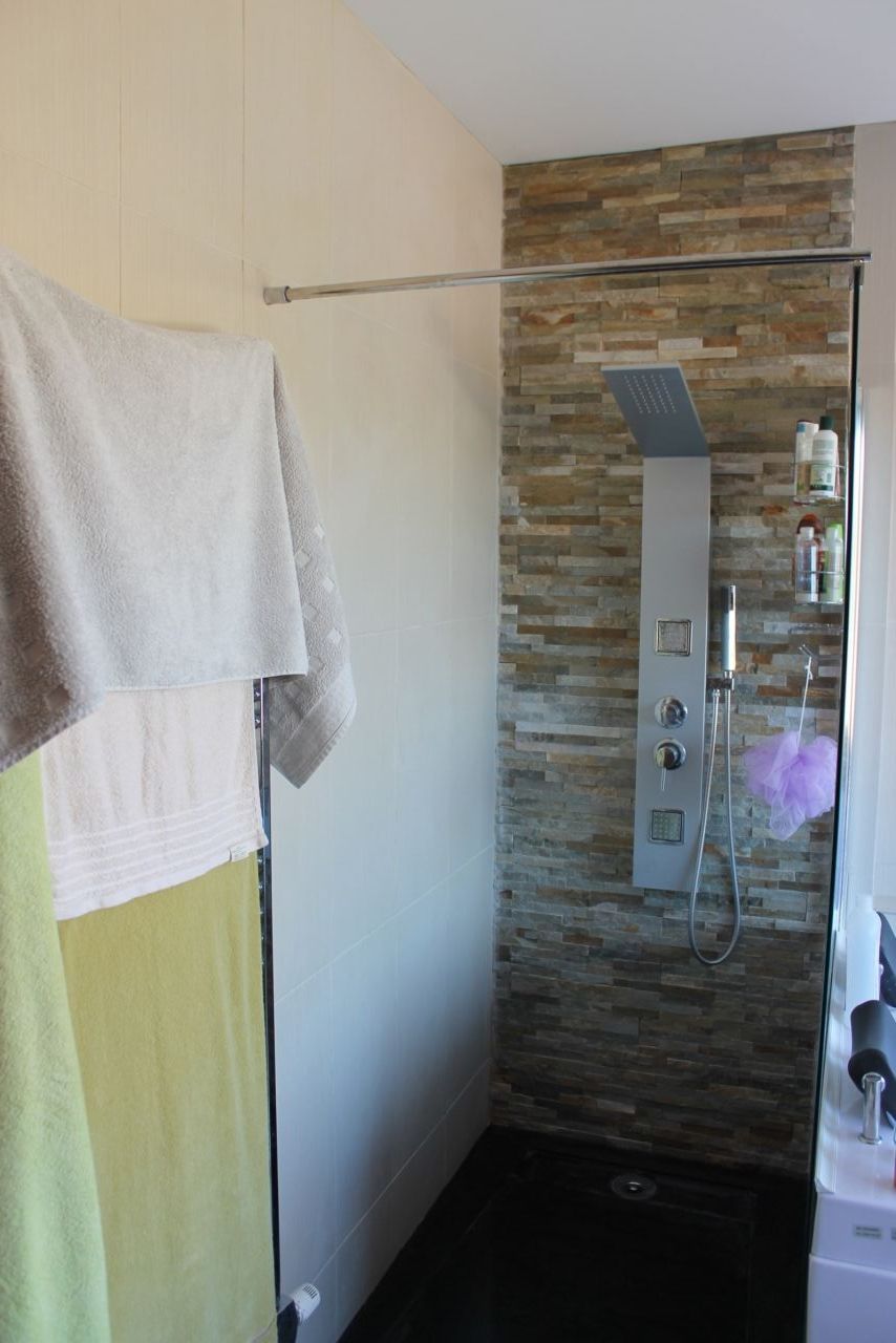

Une vue de la douche à l'italienne et de l'emplacement de la baignoire.
La salle de bains de l'étage sera finie ce jour.

et le revêtement dans la salle de bain, c'est quoi ?

Le revêtement de a salle de bain, est fait en briquettes de parement de pierre naturelle, mais je ne sais pas quelle pierre...

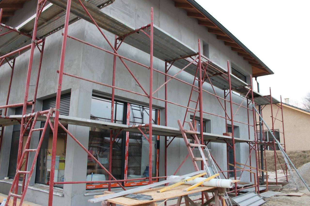

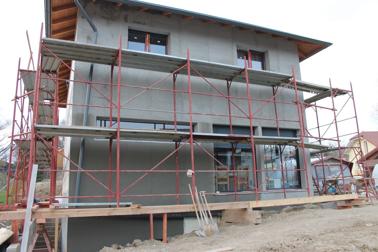

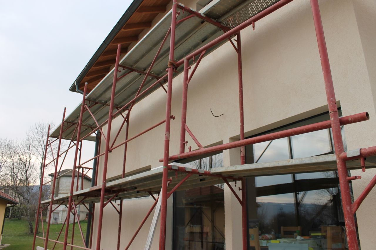

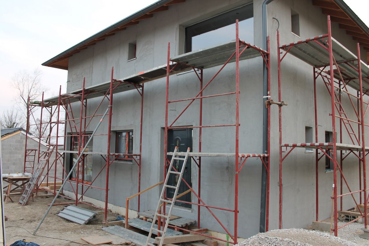

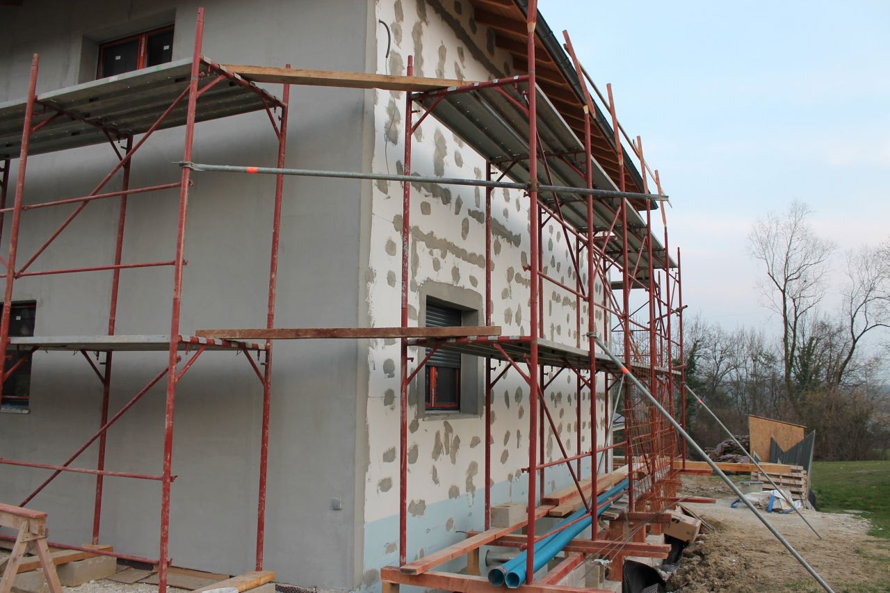

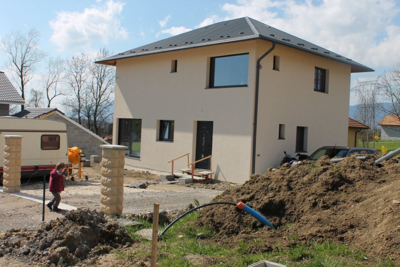

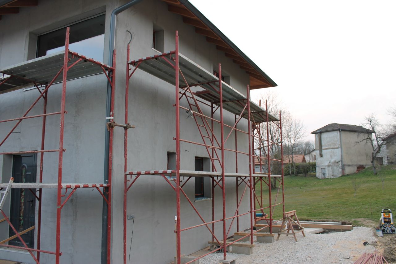

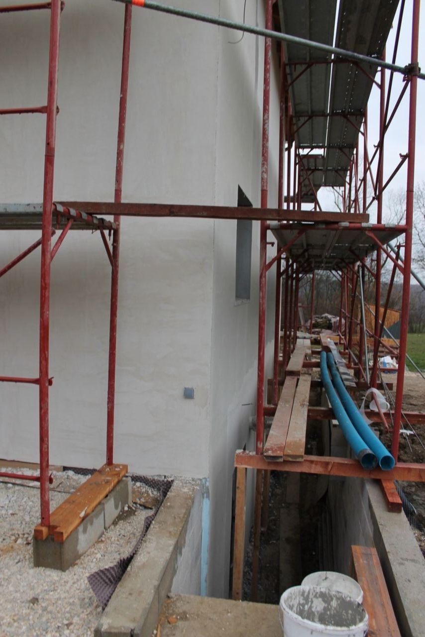

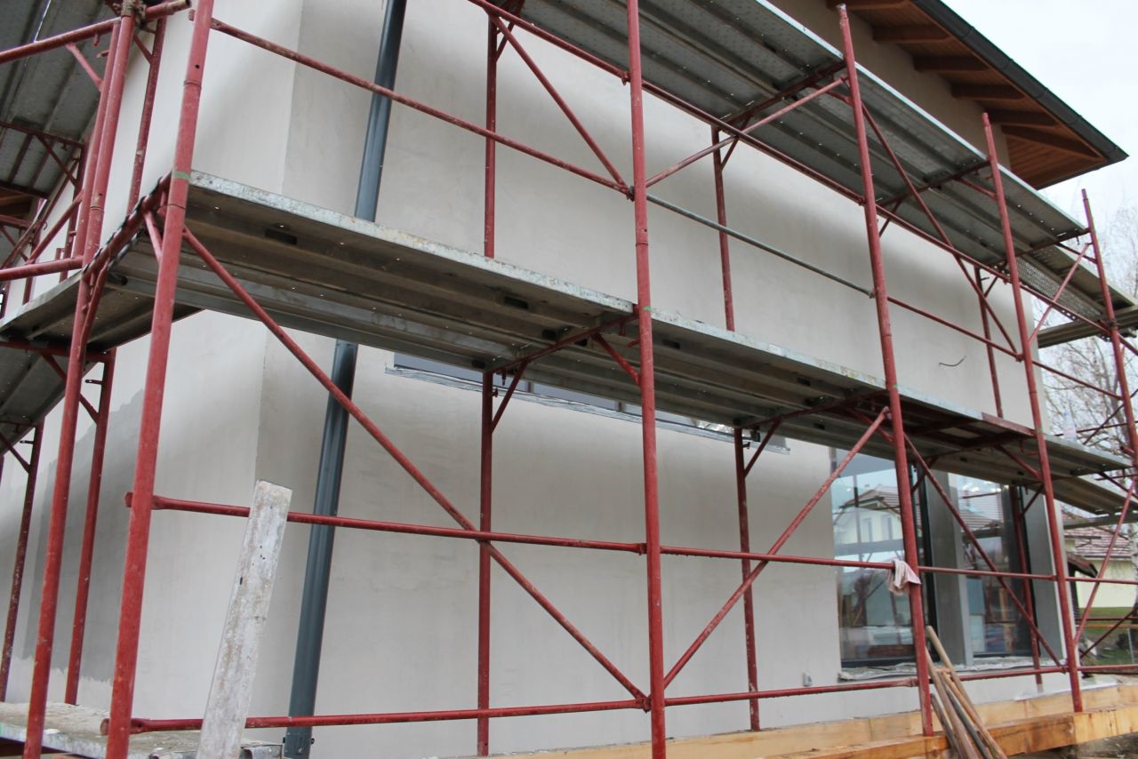

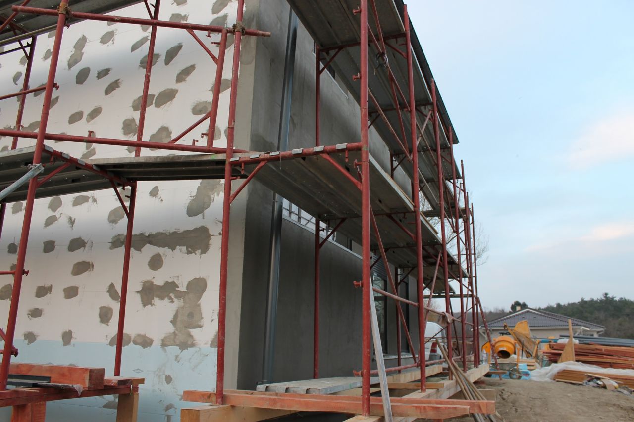

Après une longue d'inactivité photographique, me revoici avec des nouvelles.
Beaucoup de choses ont changé dans la maison depuis que nous y habitons, je posterai plus tard des photos de l'intérieur.

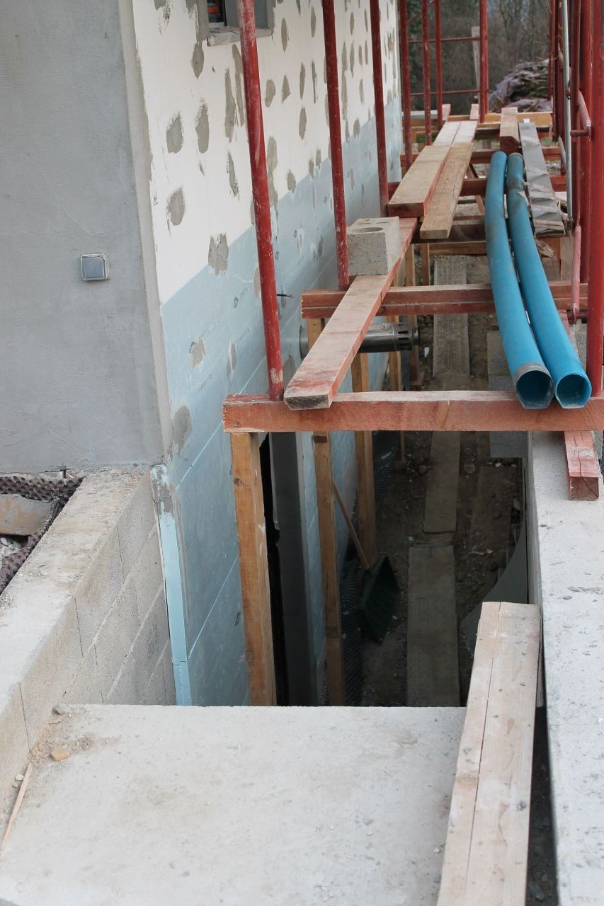

Après le retour des gars la semaine dernière, les enduits ont commencé...
Ils ont d'abord retourné les volets roulants suite à une observation de mon M-O qui pense qu'une fois enduit ce sera plus joli.
Ensuite ils ont ajouté de l'isolation autour de chaque menuiserie et au niveau de la future descente du sous sol.
Enfin, les enduits ont commencé.
D'abord une première couche pour unifier la surface, qui sera suivie d'une seconde couche identique avant la couche d'enduit coloré définitive.
Photos!
Sous couche 1/2 avant enduit définitif
Isolation de la descente vers la cave finie

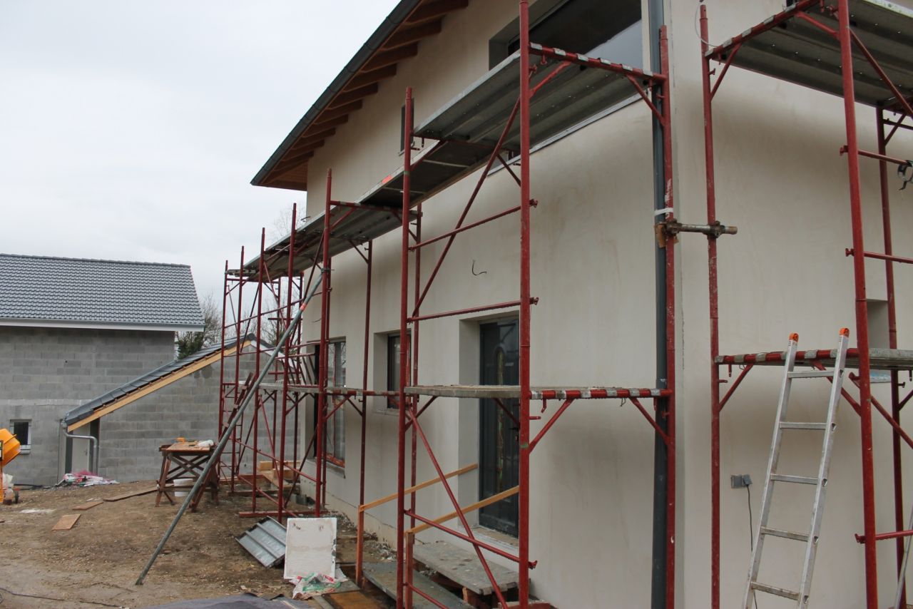

Gros oeuvre > Enduit – crépis – facade Par owickerman le 09/04/2015 à 16h48

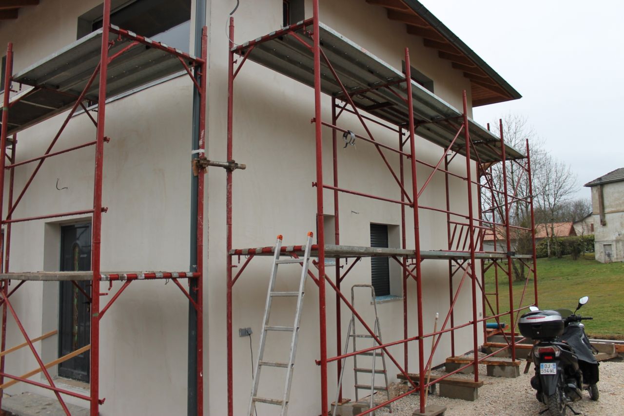

Suite et fin des 3 couches d'enduits ;)

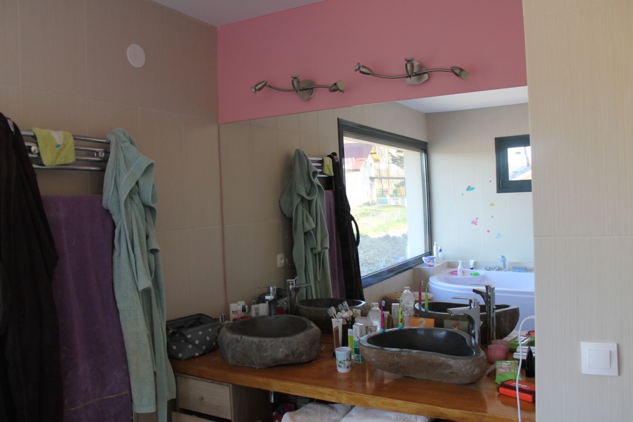

Cela fait un moment que je promets des photos des intérieurs, encore particulièrement en b*rdel, il faut l'avouer. Les voici:

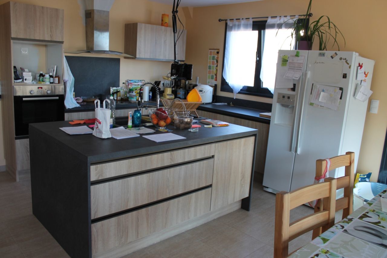

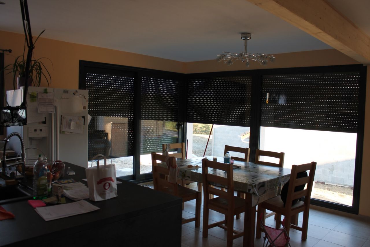

Salon-Cuisine:

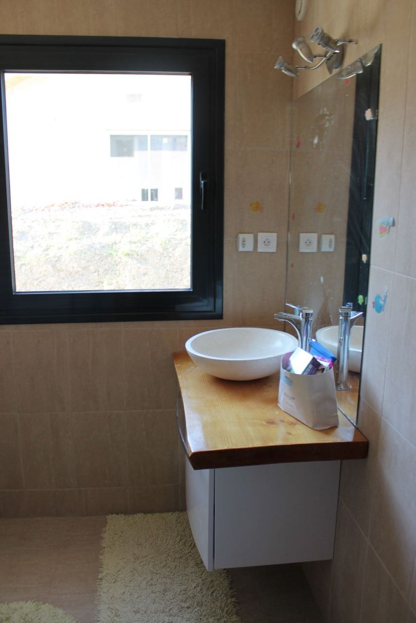

Vasque de la salle de bains du haut.
Pièce principale
Pièce principale

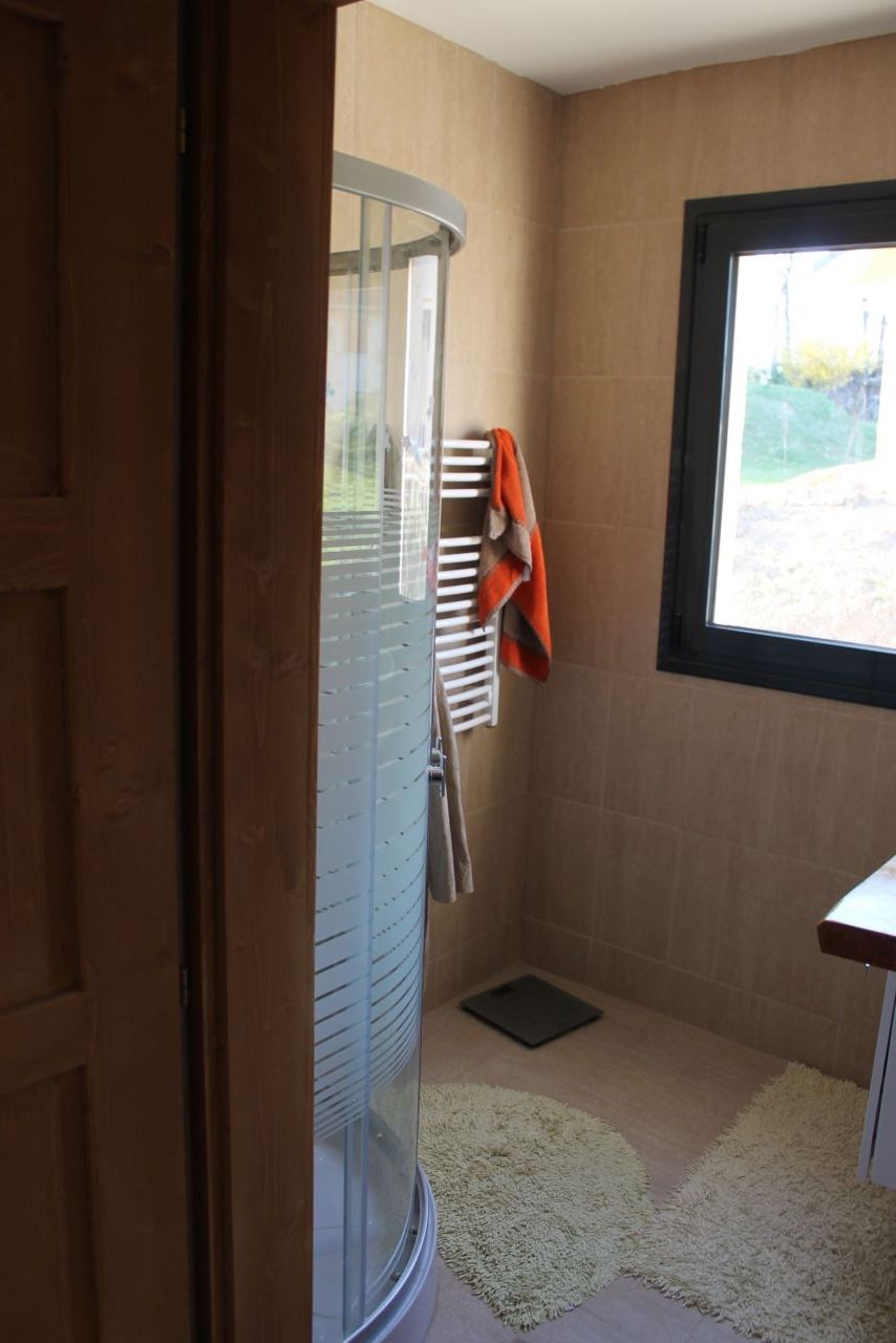

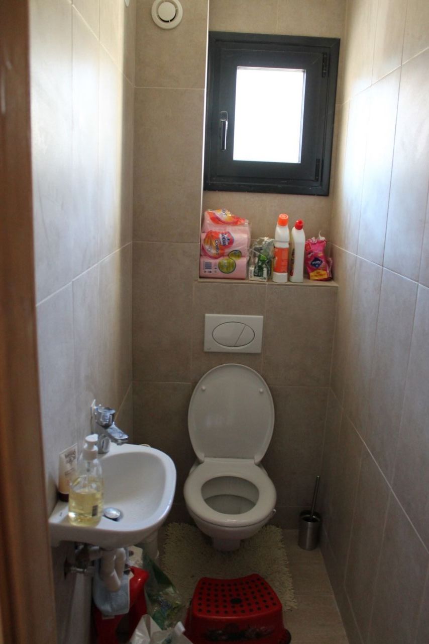

Sdb rdc:
salle de bains rdc
toilettes rdc

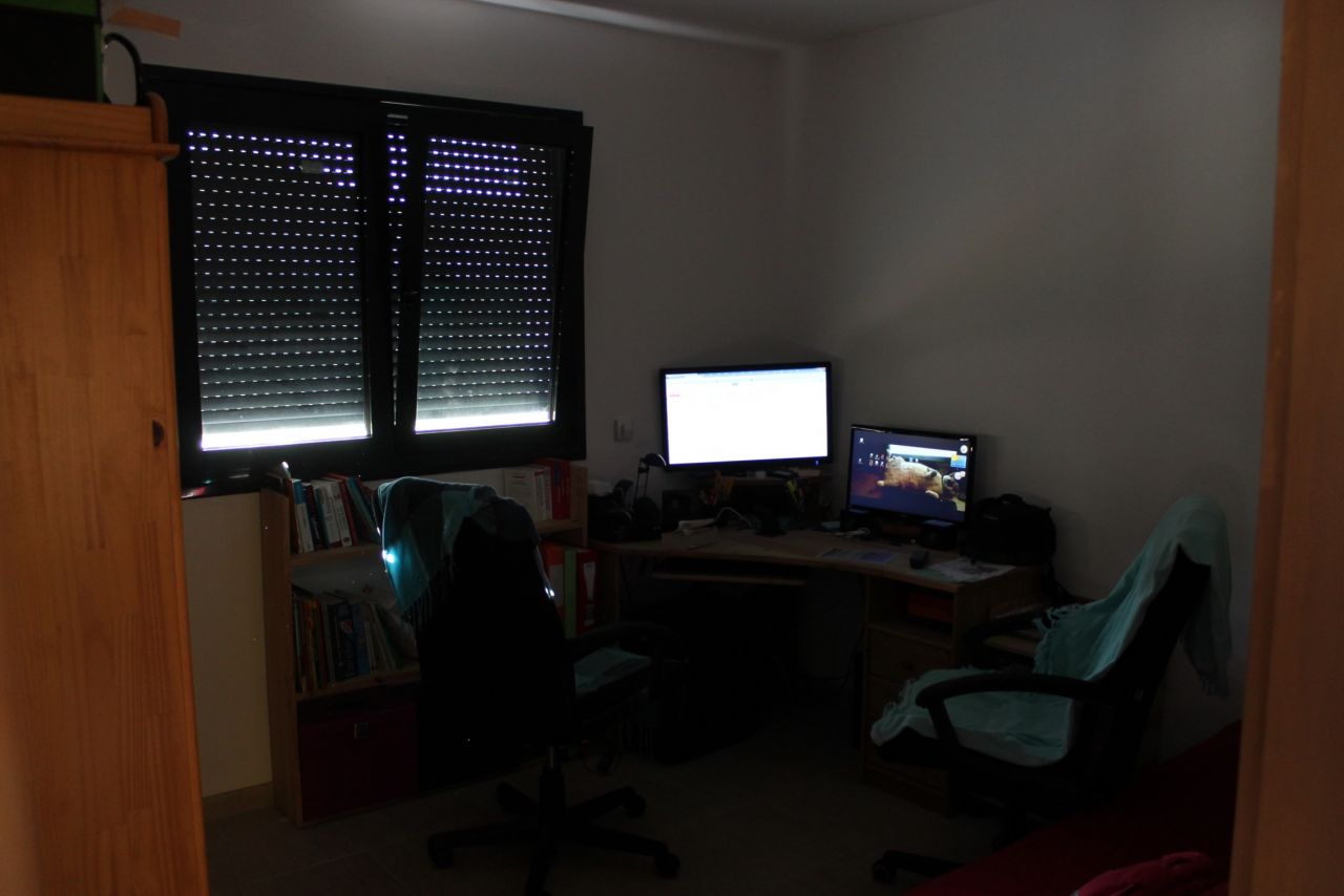

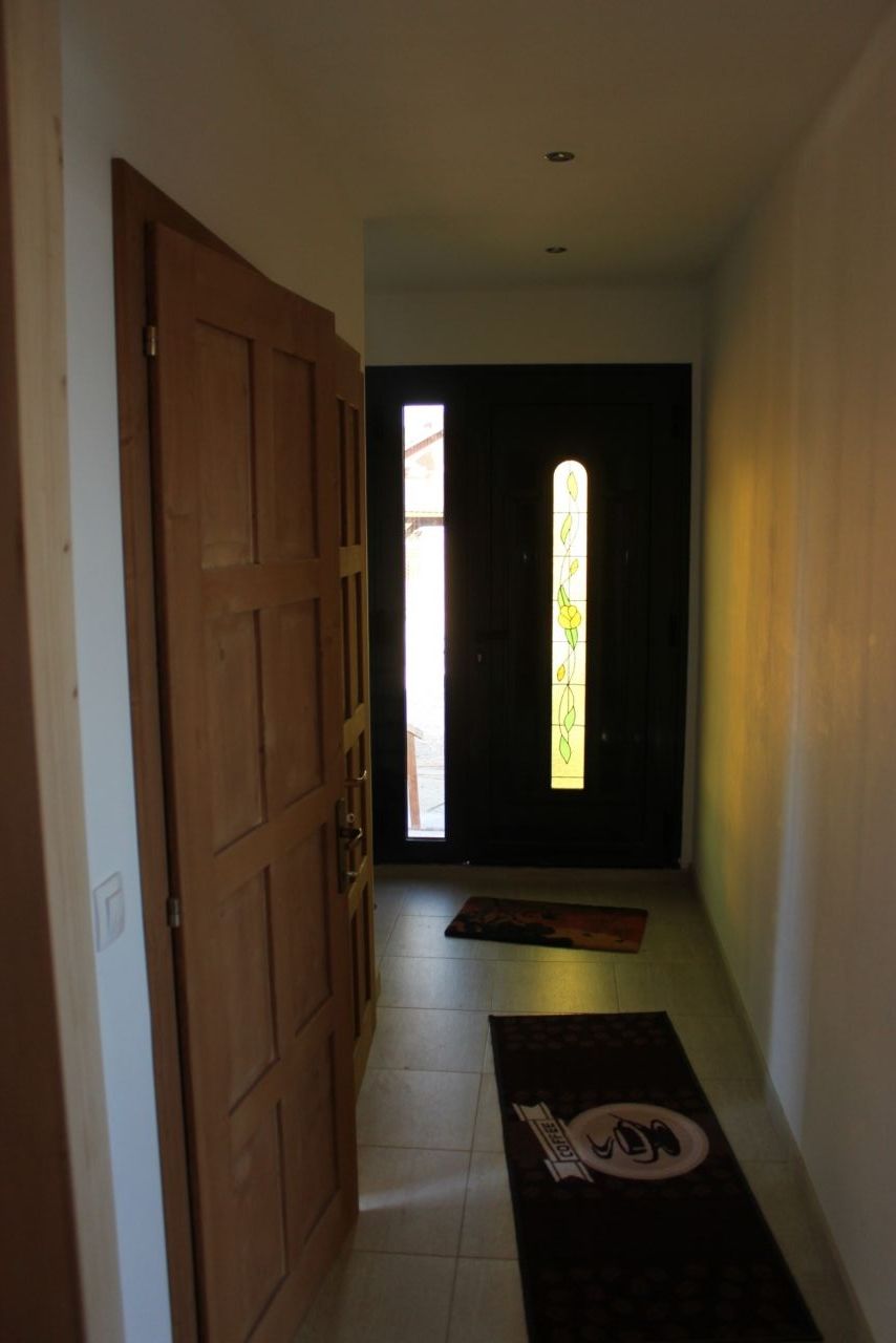

Bureau, entrée:
Entrée
Entrée

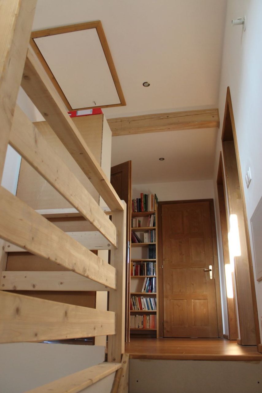

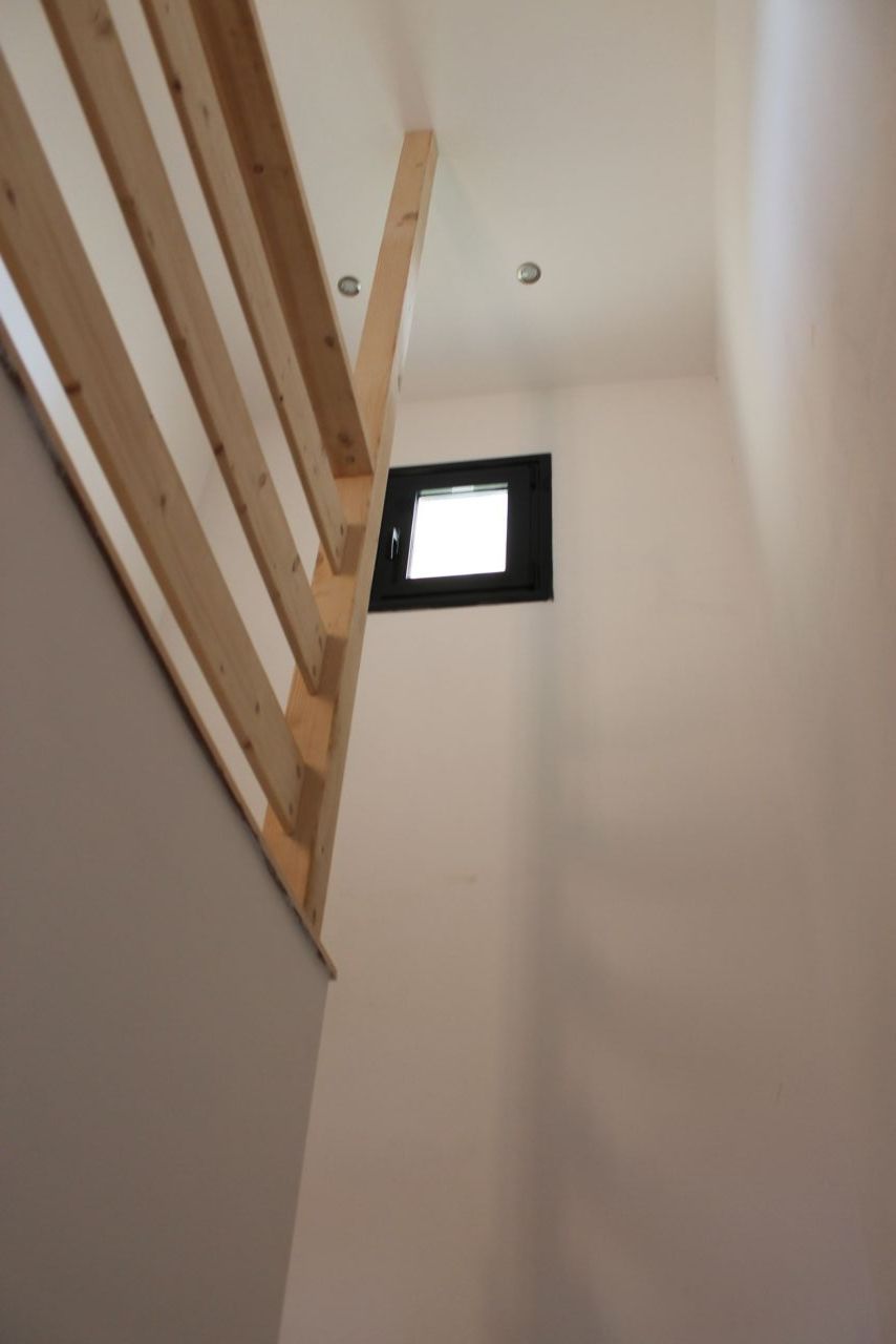

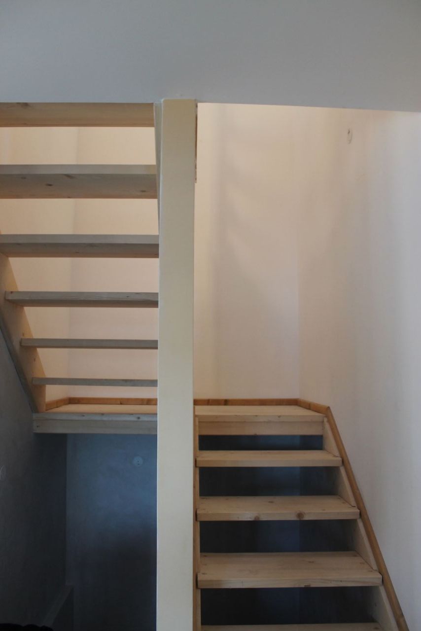

Escalier:
bas de l'escalier
Au milieu de l'escalier
En haut de l'escalier

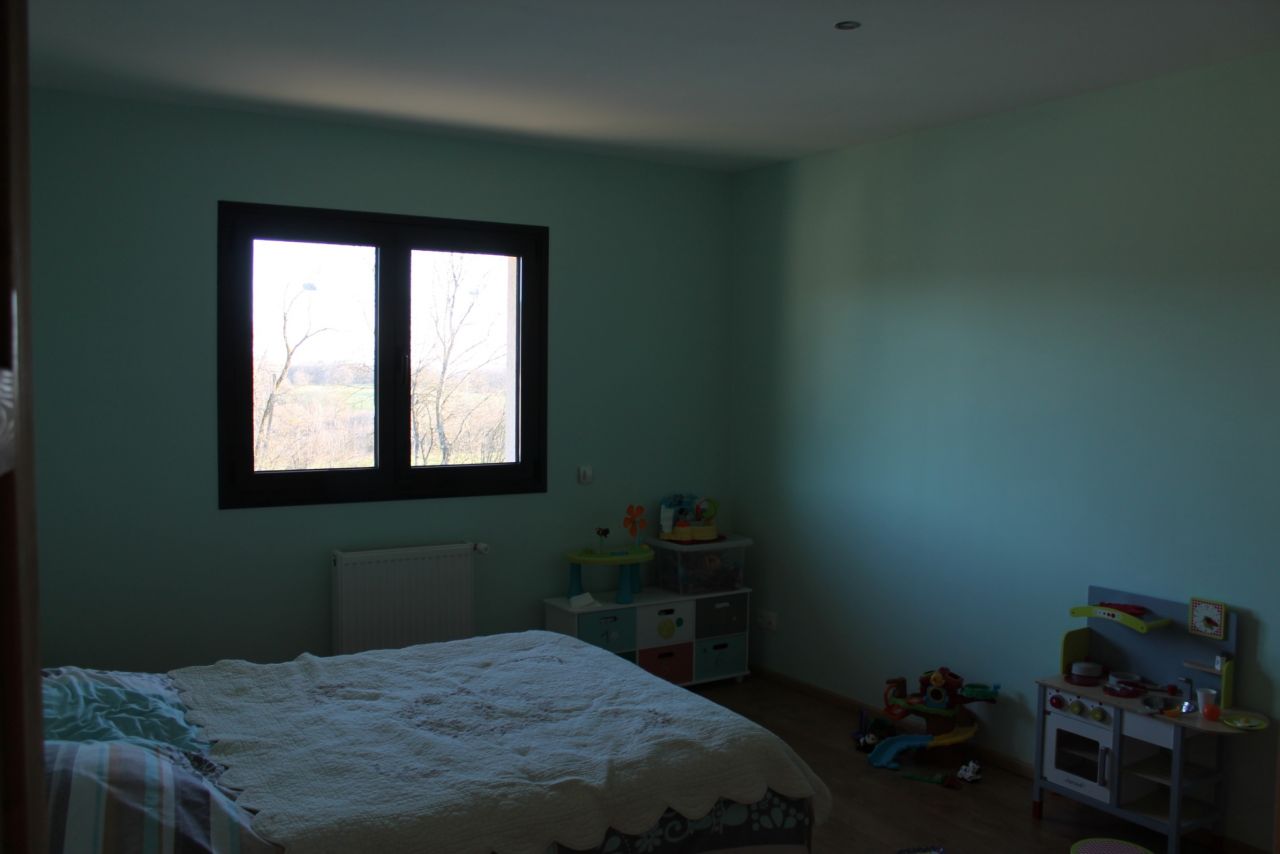

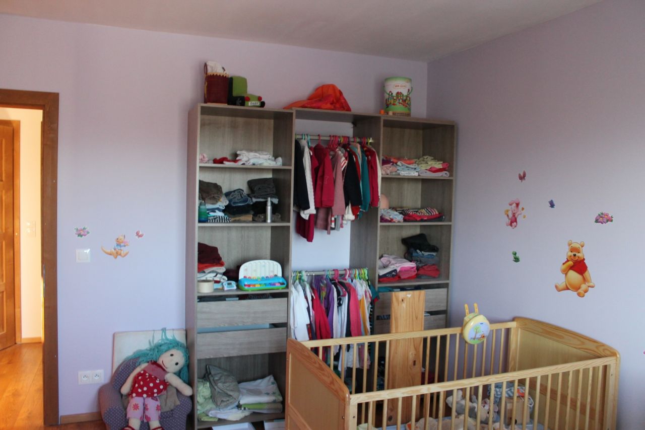

Chambres:
Chambre enfants (pas encore utilisée)
Chambre enfants 2 (actuellement chambre d'amis)
Chambre enfants
Chambre enfants
Chambre enfants

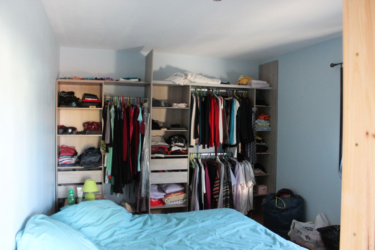

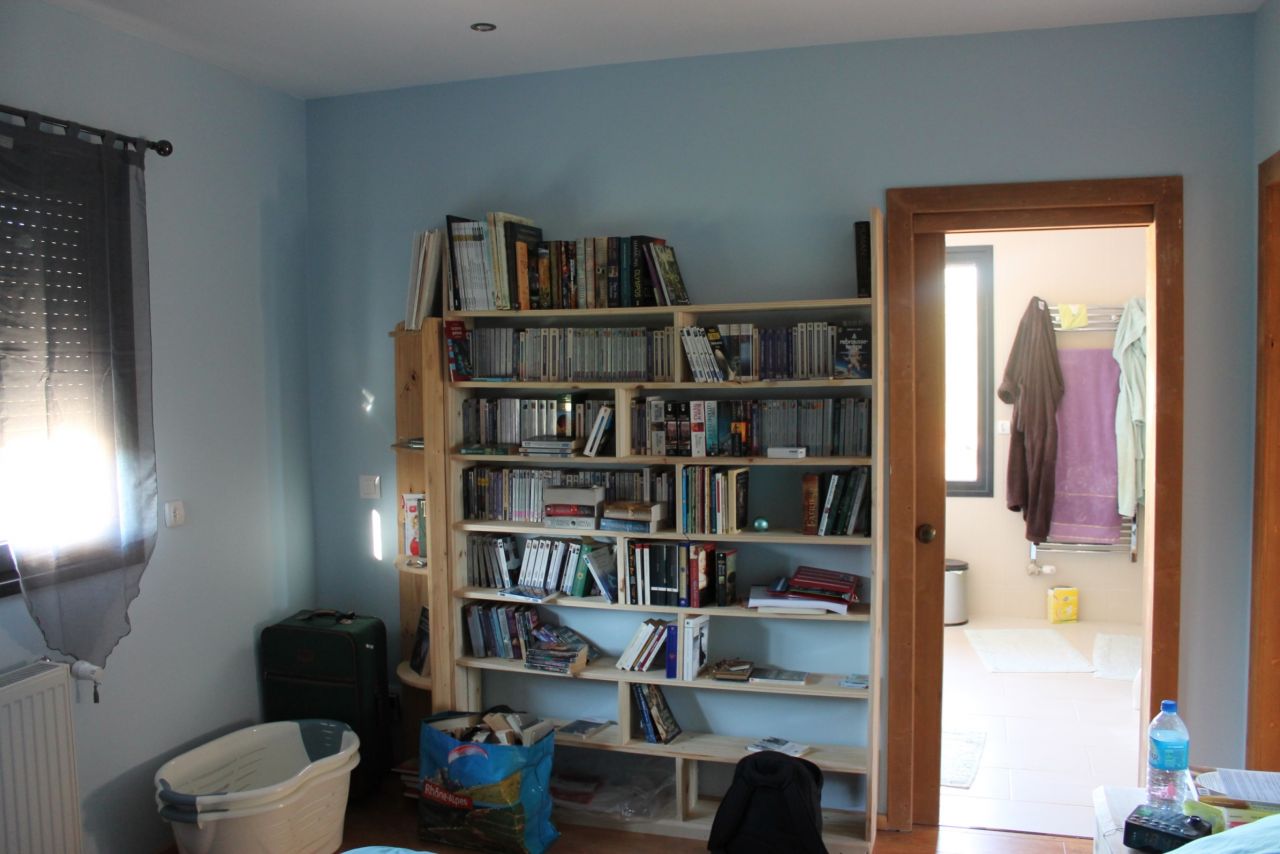

Chambre parentale. Portes coulissantes à venir.
Chambre Parents

Douche italienne
