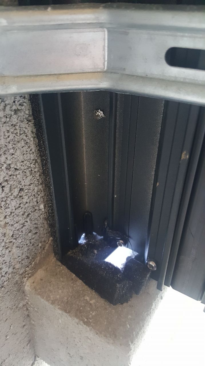

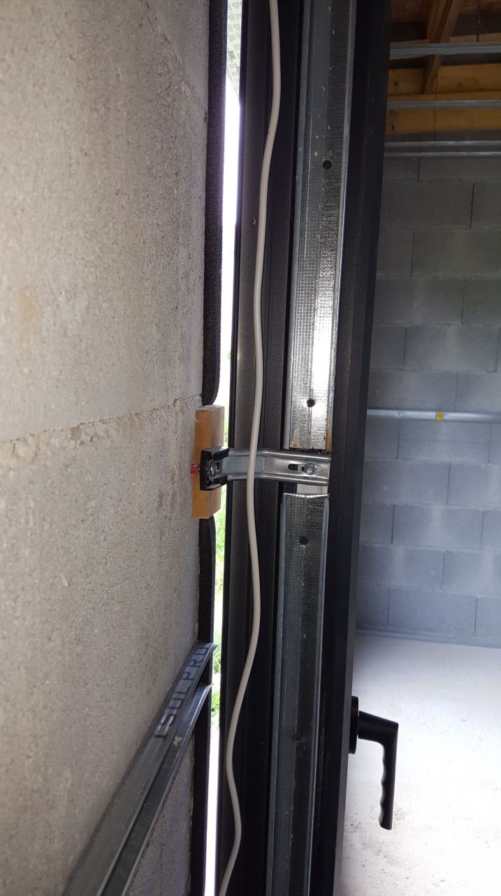

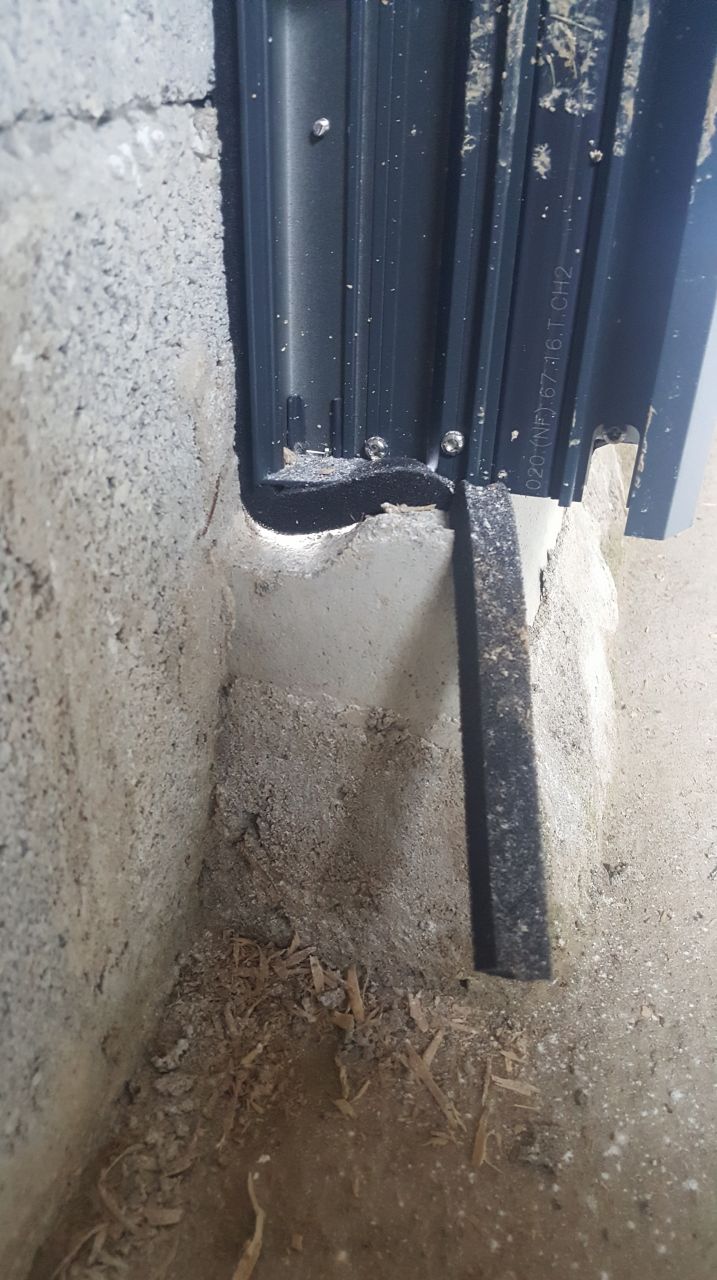

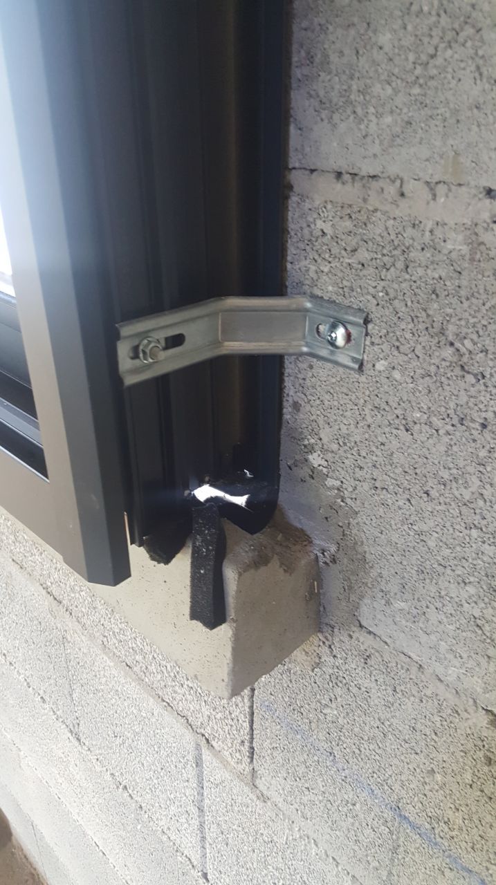

« Problème de menuiserie..? »
Second oeuvre > Menuiserie Par @Bertrand le 17/06/2016 à 18h00
On ne va pas se mentir...je crois que l'étanchéité ne peut être faite suivant les normes...Faut pas être ingénieur pour être interpelé en voyant cela.
ça va se finir que je vais avoir besoin d'un maçon à plein temps!
Une réunion de chantier est nécessaire pour avoir des explications et une réaction

@Bertrand a écrit:On ne va pas se mentir...je crois que l'étanchéité ne peut être faite suivant les normes...Faut pas être ingénieur pour être interpelé en voyant cela.
En revanche, je trouve les menuiseries d'une qualité satisfaisante.
Mais le moteur d'une Ferrari monté à l'envers ne marchera pas mieux qu'un moteur fiat de 69ch!

Quel est le problème pour l'étanchéité ? je n'arrive pas à voir sur les photos.
@Bertrand Picto info Auteur du sujet
Membre utile Env. 200 message Tours (37)
StLouis a écrit:Quel est le problème pour l'étanchéité ? je n'arrive pas à voir sur les photos.
Il y a des jours "énormes". Les appuis de fenêtre ne sont pas adaptés...il faudrait des appuis maçonnés en bas et autour du dormant.
Les bandes d'isolation ne sont pas comprimées sur les cotés; en bas, (sur les appuis) elles sont juste posées.
la baie vitrée est décalé de près de 3cm car les murs ne sont pas à angle droit...c'est des morceaux de bois qui compriment le joint en présente un jour qui laisse passer une main!!!

Oh là oui, je n'avais pas compris que c'était un jour entre la baie vitrée et le mur que l'on voyait, tellement c'était large ! Je pensais qu'elle n'était pas encore vraiment posée.
Je n'ai pas de jours comme ça chez moi. Par contre je n'ai pas regardé cette histoire de compression des bandes d'isolation, car je ne savais pas que cela devait être comprimé. Je regarderai ça la prochaine fois.
Par contre j'ai vu qu'ils avaient mis une sorte de mousse (polyuréthane ?) au niveau des appuis, du coup je suppose qu'on ne peut plus voir si les bandes sont comprimées ou non à cet endroit.
Par contre, que faudrait-il faire pour corriger cela, maintenant que les murs sont montés ?

La mousse polyuréthane (je pense que c'est bien cela) n'est pas recommandé pour cela il me semble (a cause du désagrègent + de la poussé). A vérifier...je veux bien l'information en revanche ;)
Mais sur le principe:
http://www.reussir-ses-travaux.com/attention-si-vous-utilise[...]-la-mousse-polyurethane
Dans mon cas, un maçon doit faire un petit peu de ciment pour créer des appuis lisses (pour chaque menuiserie) permettant une fixation étanche du dormant sur les 4 cotés avec des joints comprimé un minimum...en fonction de la qualité des bandes de joint...en particulier au niveau des appuis bas des fenêtres...RT 2012...
Pour répondre à ta question (je n'ai pas la science infuse fort malheureusement, donc je te recommande d'étudier le sujet ), mais, j'en pense que si le mur est monté, c'est difficile de démontrer/vérifier s'il y a un problème... :/
