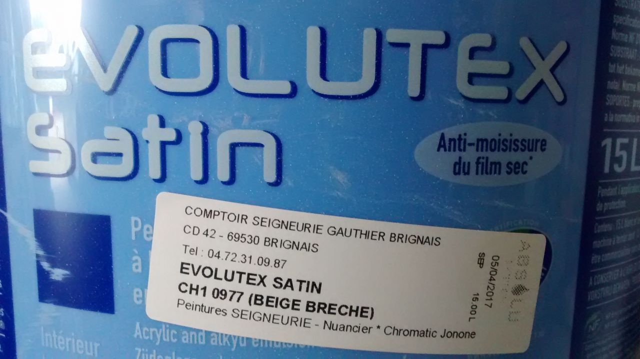

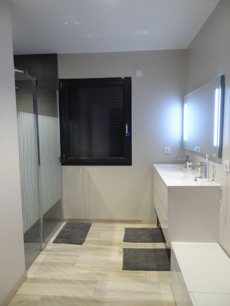

Coucou j'ai encore une question à te poser, quelle est la marque exacte de la peinture car il y en a tellement chez la seigneurie( évolutex, pantex ....), merci
Dept : Puy De Dome
MaisonMetral69 Picto info Auteur du sujet
Photographe pro Env. 100 message Rhone
Merci pour vos commentaires
En effet, je suis minutieux mais, d'après Madame, pas du tout maniaque surtout quand ça concerne le rangement et le nettoyage.
Choupette63 , c'est de l'evolutex satin teintable
Merci beaucoup et excuse- moi de te poser autant de questions.Ah, les femmes, nous ne sommes jamais satifaitesBiggrin

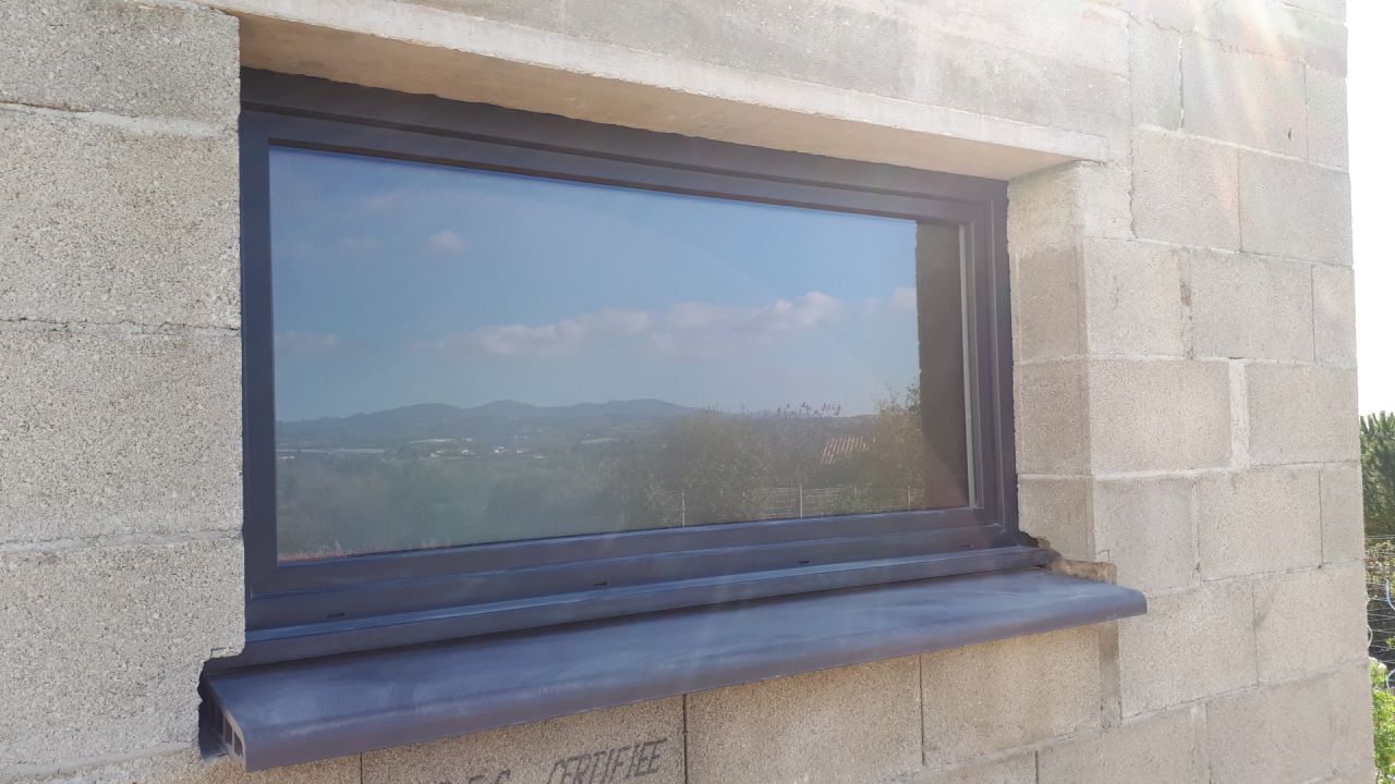

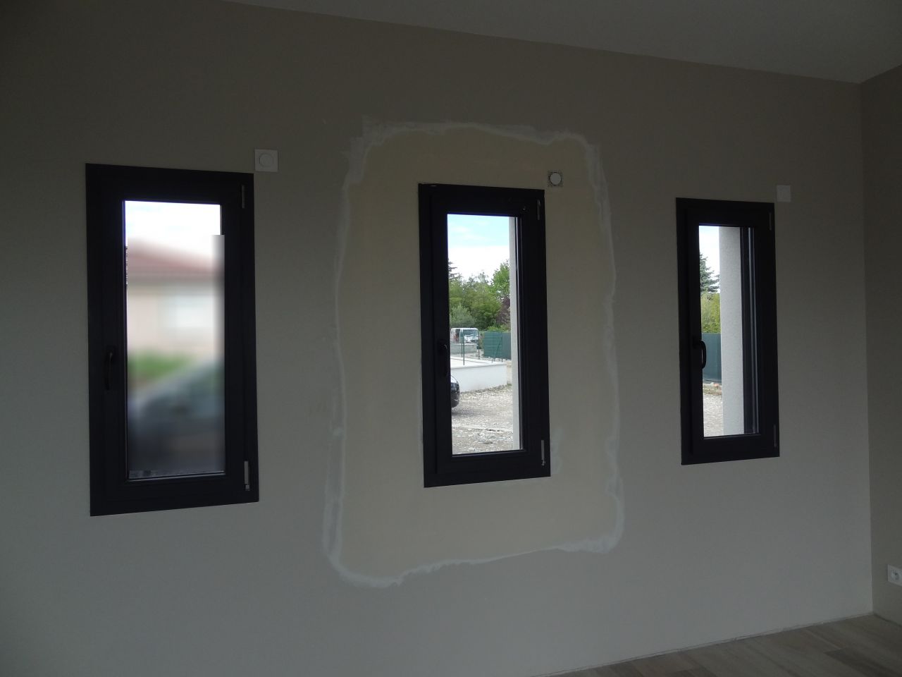

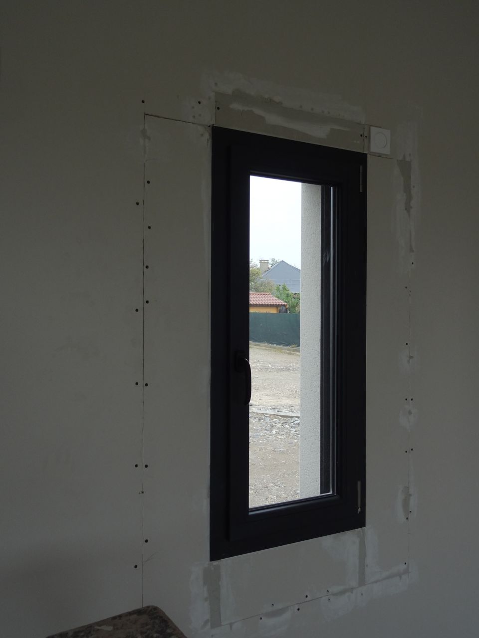

Le plaquiste est revenu changer une fenêtre dont le cadre était abîmé . Réutilisation des morceaux de placo pour refaire l’encadrement comme quoi rien ne se perd . Au final j'ai repris un peu l'enduit et , une fois repeint , ça ne se voit quasiment plus .
Changement fenetre
Changement fenetre

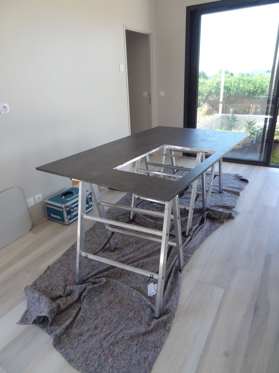

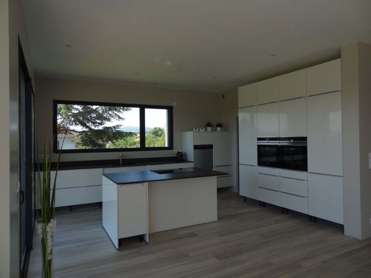

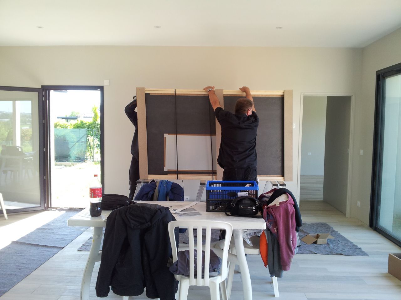

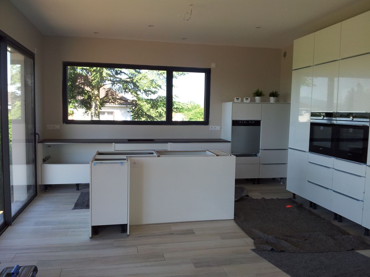

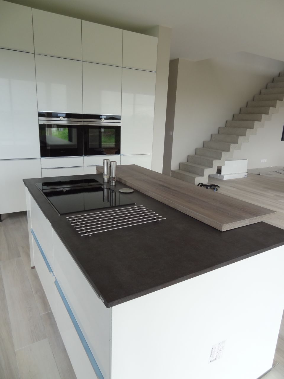

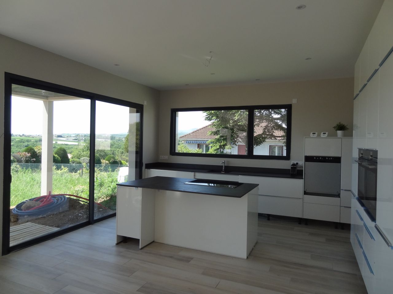

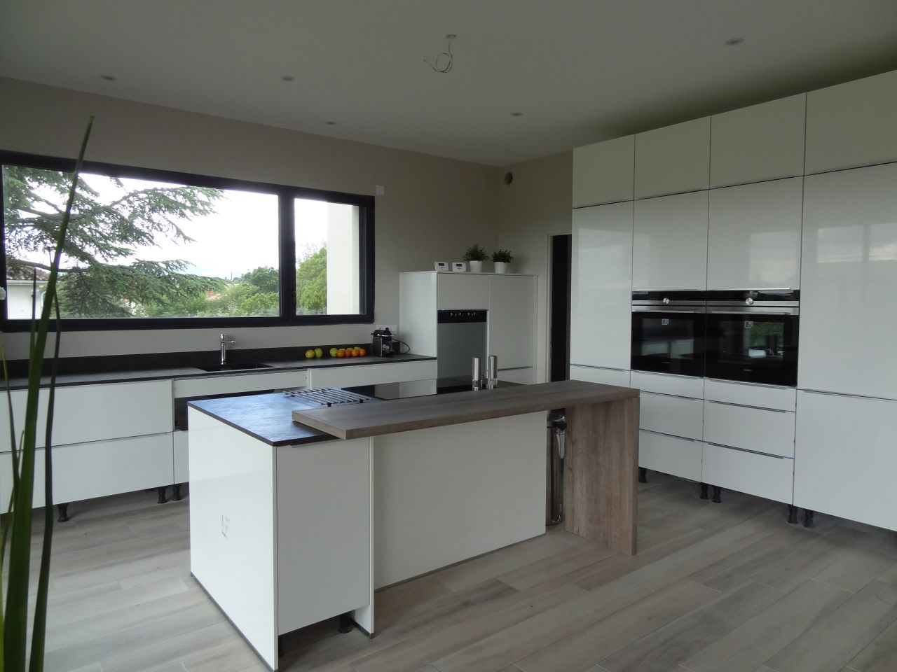

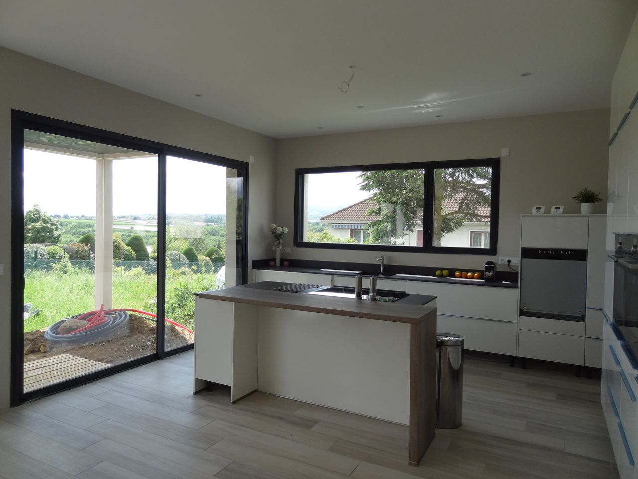

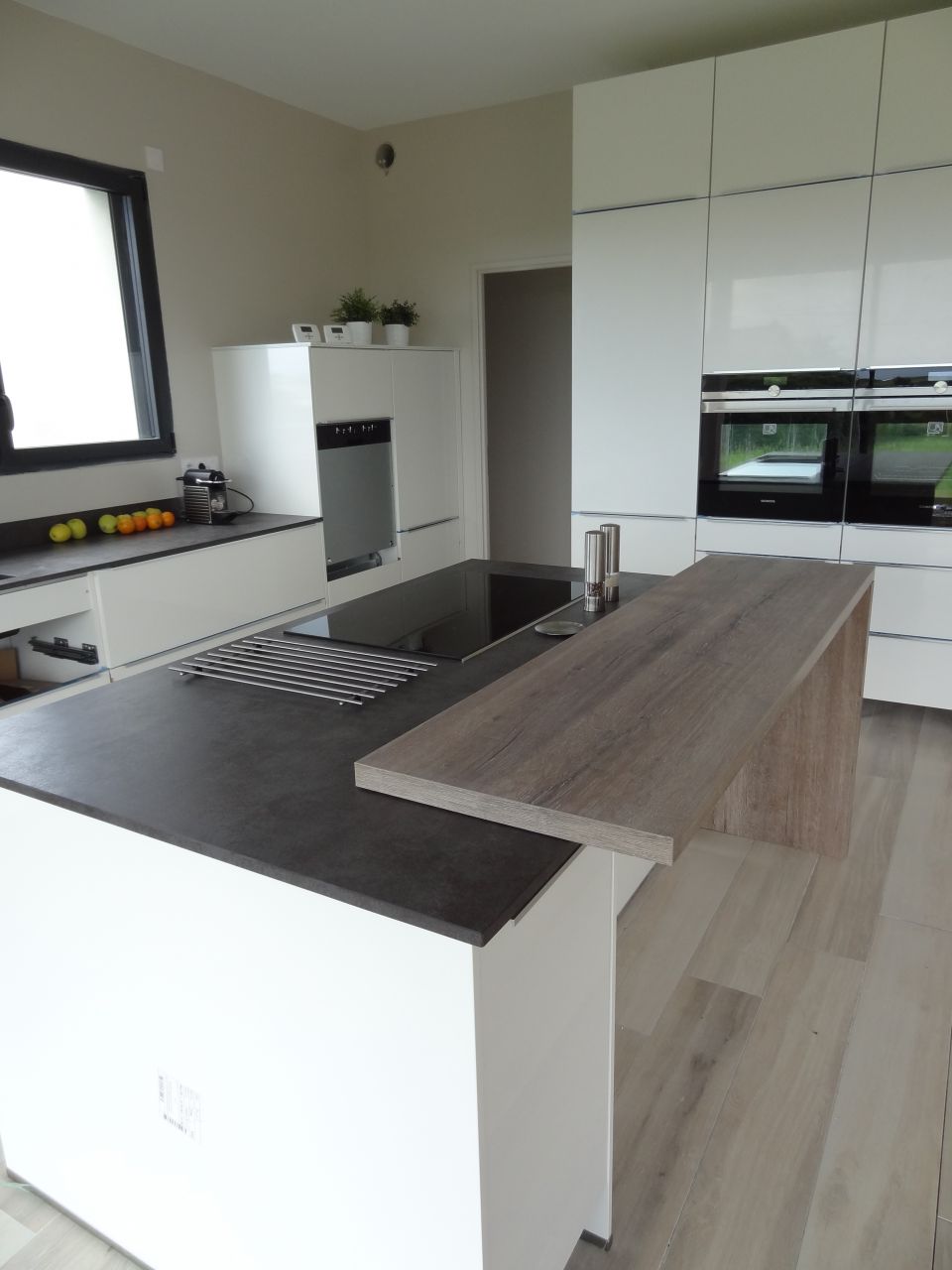

Ensuite , livraison et installation du plan de travail en céramique . C'est la première partie de la maison qui est presque finie !
livraison plan de travail ceramique
installation plan de travail céramique
cuisine presque finie

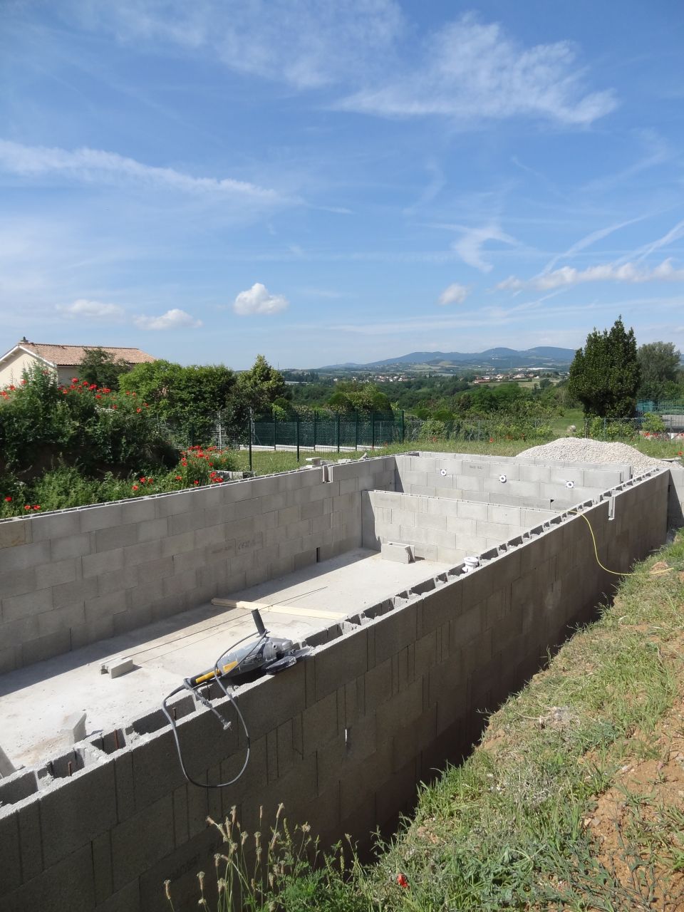

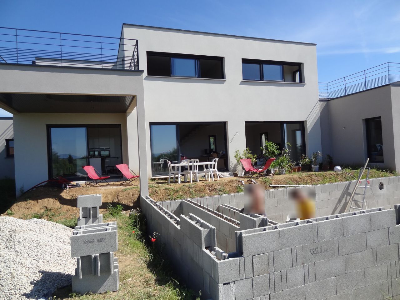

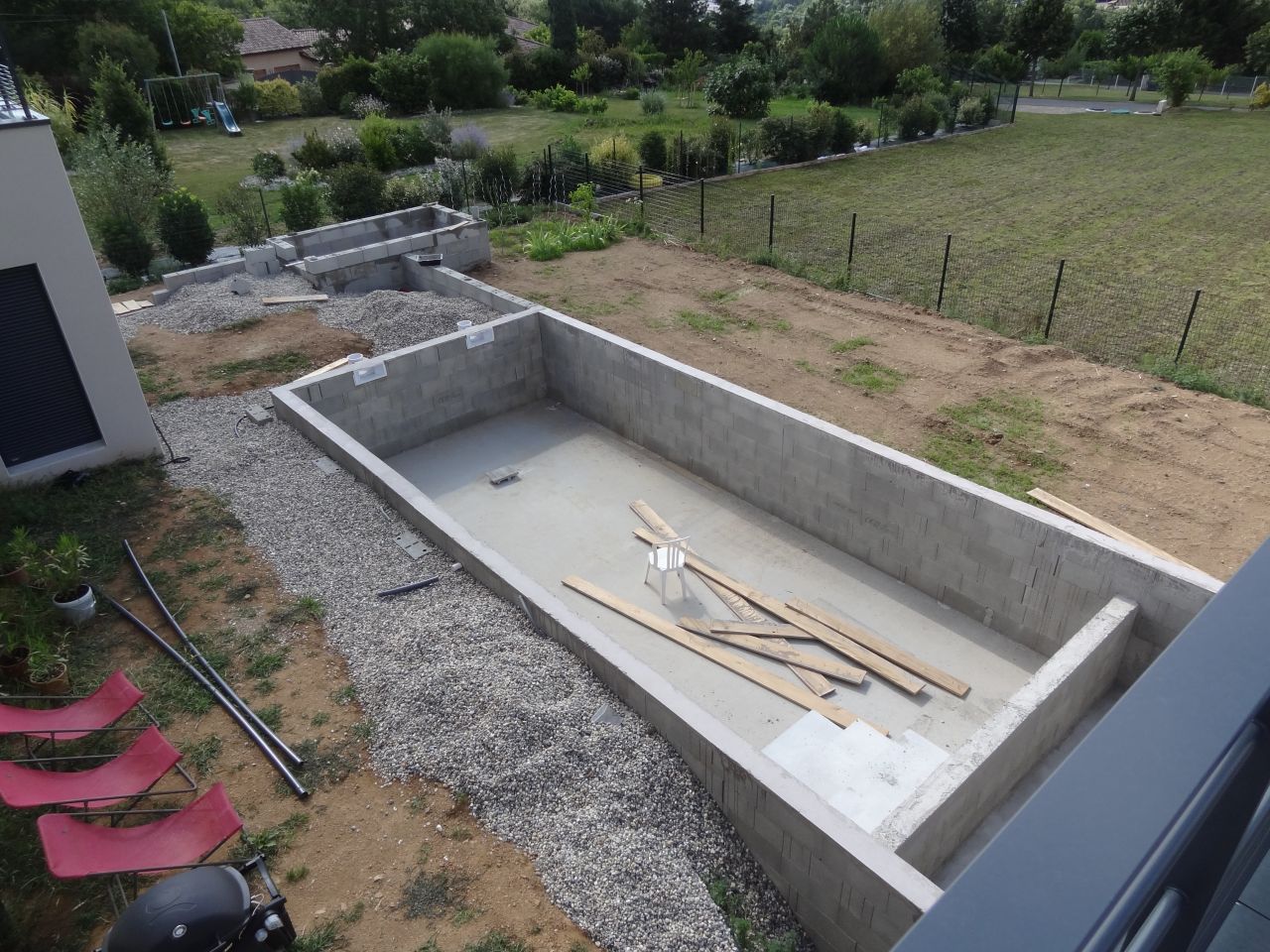

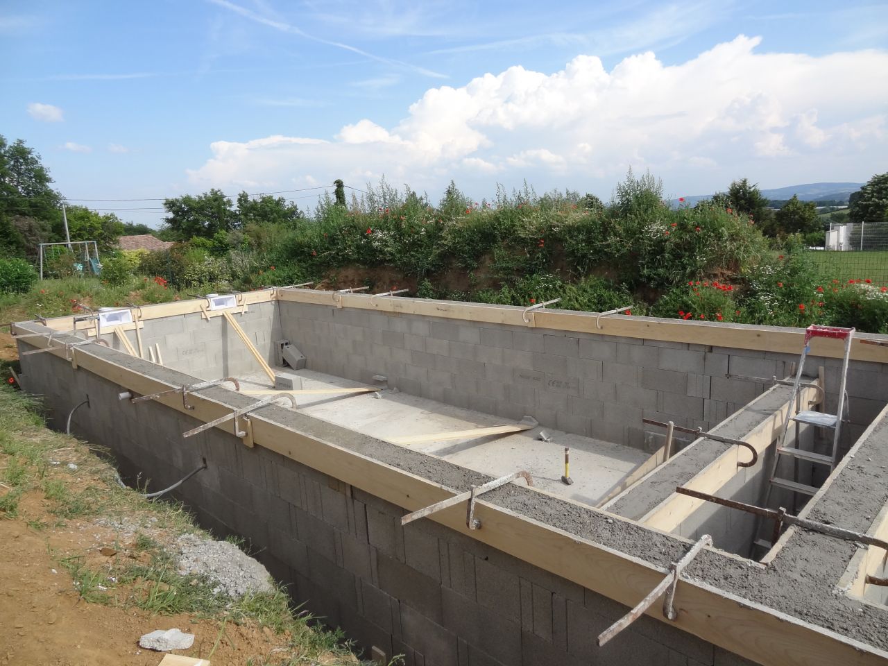

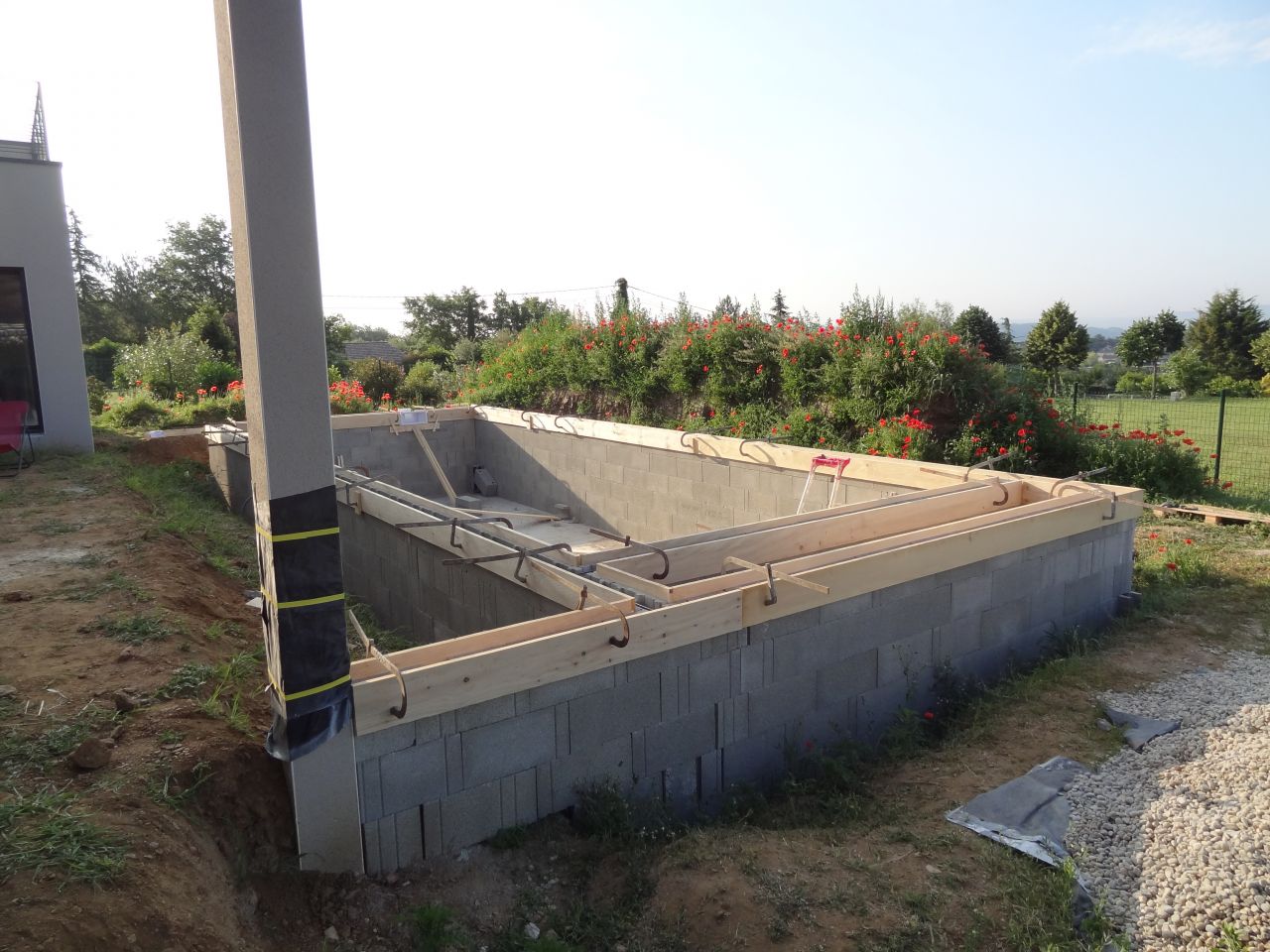

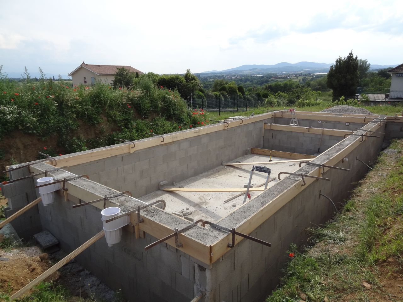

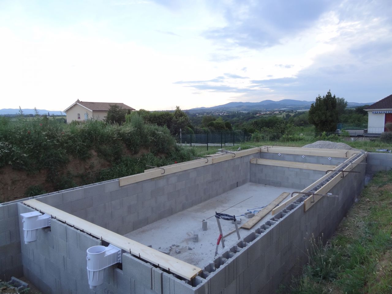

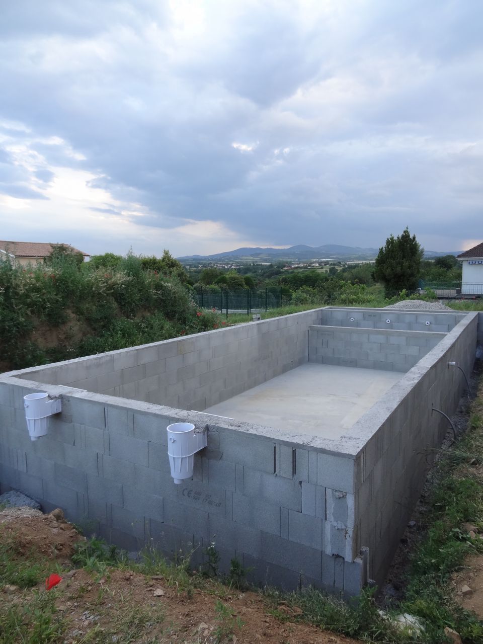

Sinon , j'ai stoppé les travaux à l’intérieur de la maison pour me consacré à l’extérieur car nous avons appris que l'enrobé du lotissement serait fait vers la mi-juin et qu'il n'était pas prévu pour les poids lourds , donc bon coup de collier sur l’extérieur pour faire livrer tous les matériaux et les toupies de béton avant .

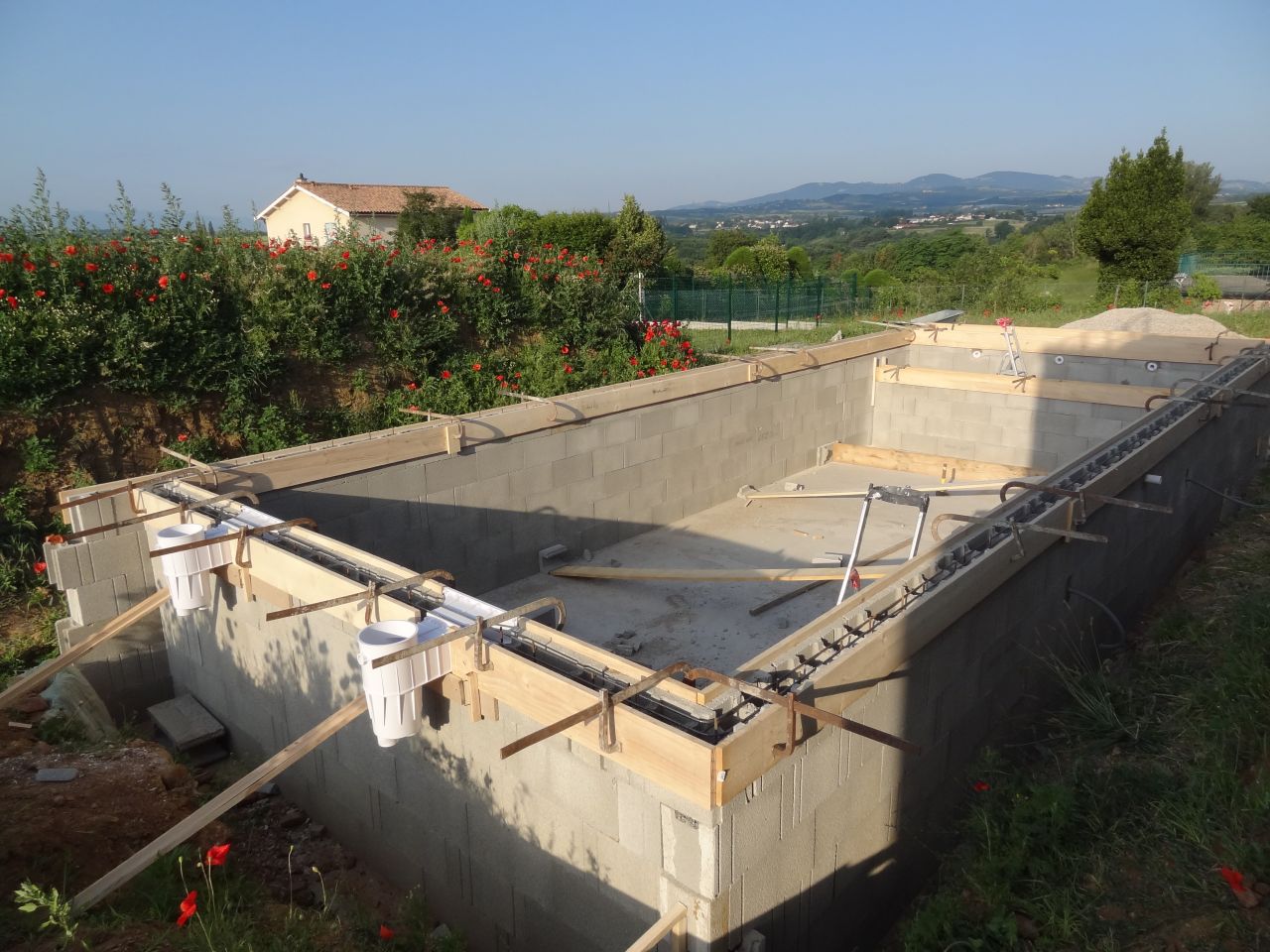

En premier , on s'est attelé à finir la maçonnerie de la piscine , faire le coffrage de l’arase et remplir tout ça avec 2 toupies
poursuite de la maçonnerie
Mise en place coffrage pour arase
coulage beton
coulage beton
coulage beton
décoffrage piscine

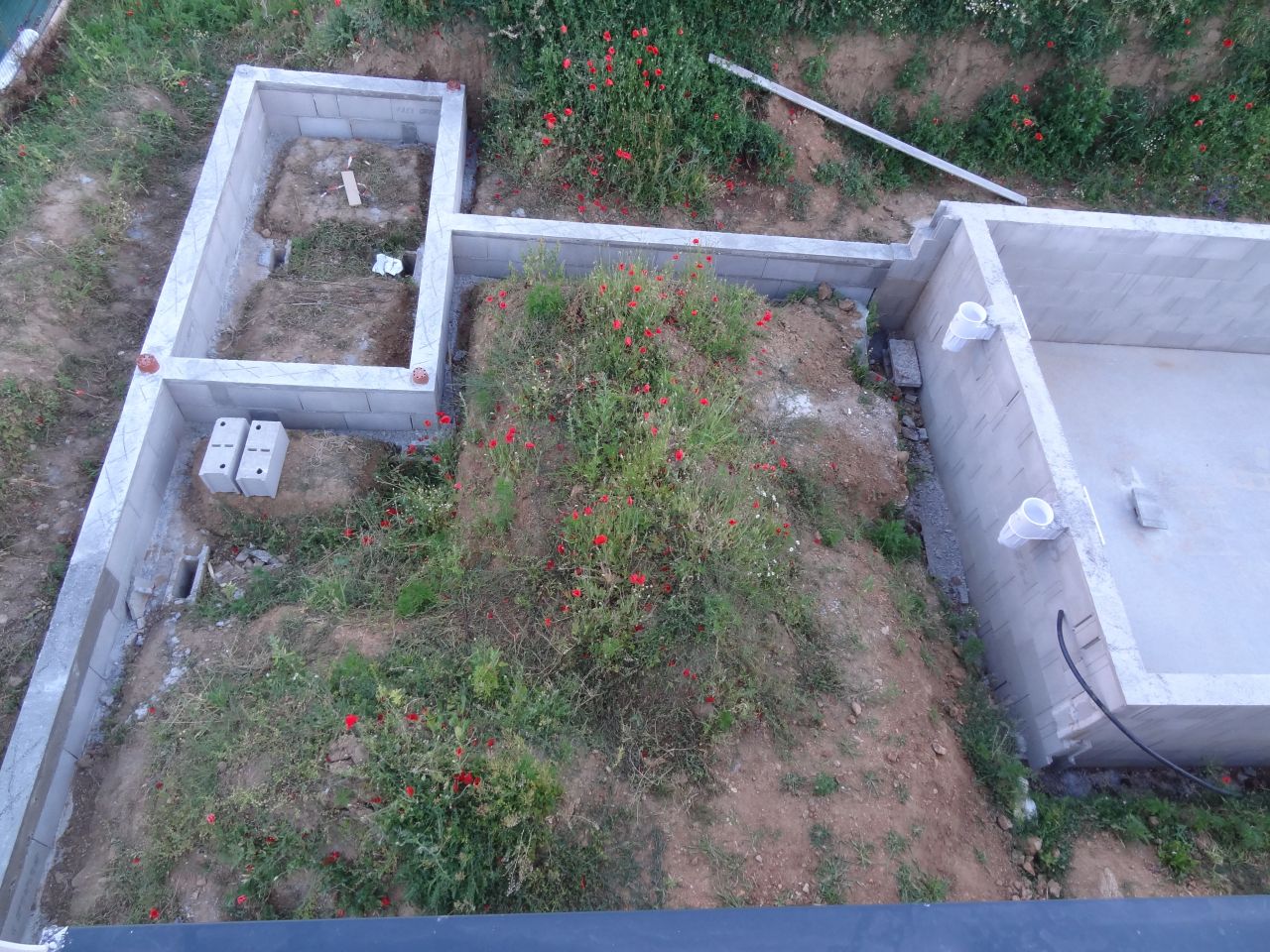

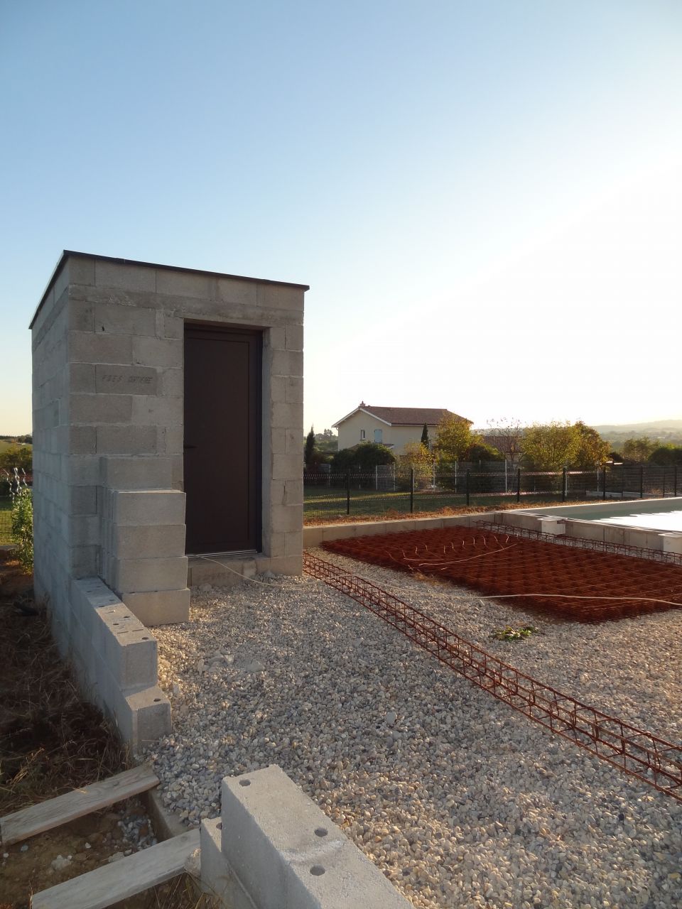

Ensuite , comme on avait un peu de temps libre   , on a débuté la délimitation de la terrasse et le pool-house dans le prolongement de la piscine .
début pool-house
début pool-house
Prochaine étape , remise en place des terres et poursuite du pool-house et des terrasses .

C'est magnifique, j'adore ta cuisine, elle est baignée de lumière et illumine encore plus le blanc et le beige des murs. Ta piscine est immense, combien mesure t-elle? Encore une question, comme ta peinture des murs est satinée, est-ce que l'aspect brillant est très visible?

Bonjour choupette63
La piscine fait 10*4 avec le volet immergé .
Pour la peinture , bien que ce soit une satinée , on trouve pas qu'elle soit brillante alors qu'on a une bonne luminosité dans la maison .
Merci pour ta réponse et je prends dès à présent mon abonnement pour venir dès que la piscine est prêteBiggrin

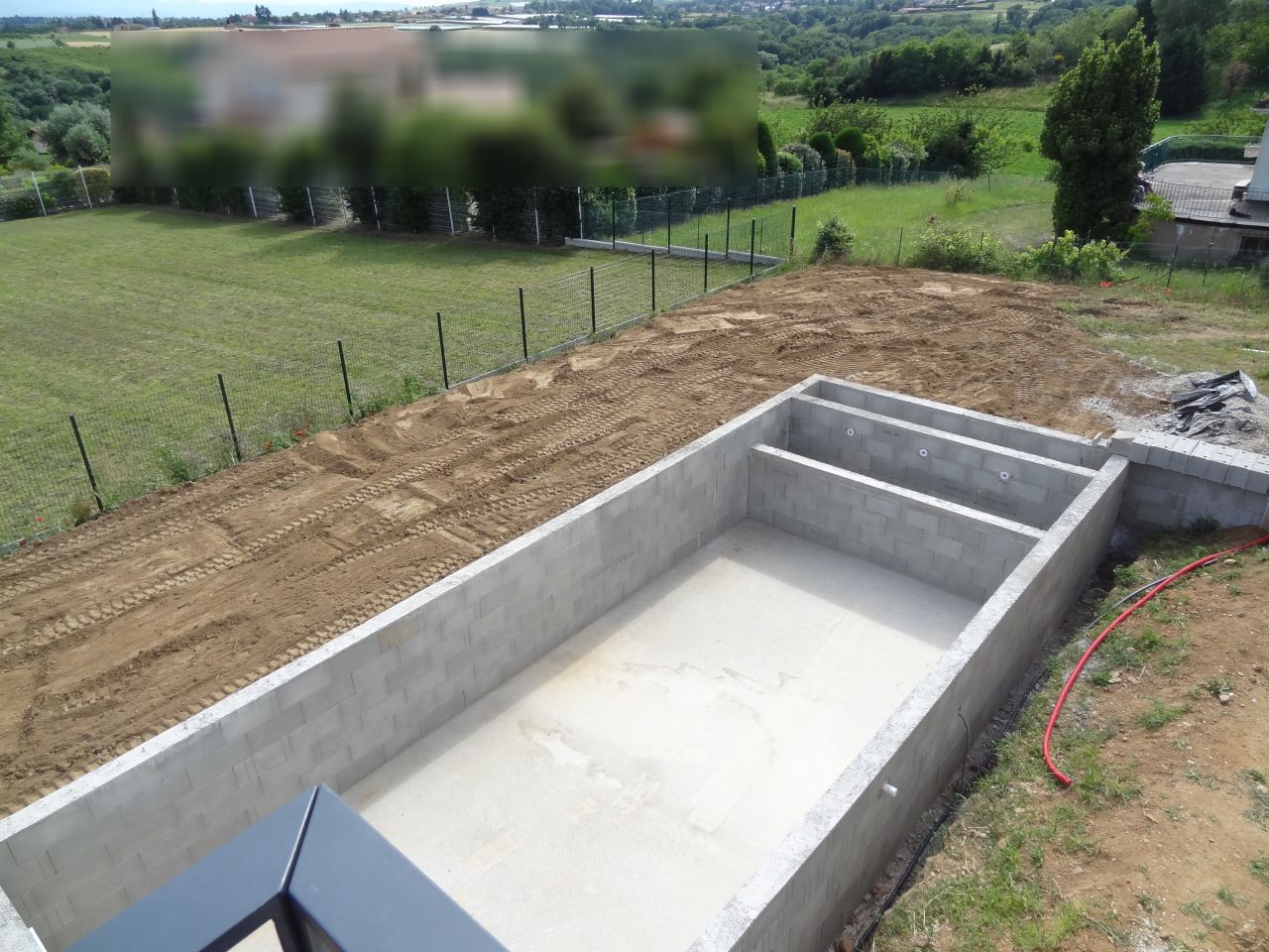

Bonjour à tous
Apres 1 mois d’absence sur le forum , je viens donner des nouvelles des avancées de la maison . Vu la chaleur , ça commence à être long et fastidieux , en gros je commence àç en avoir marre et vivement les vacances !

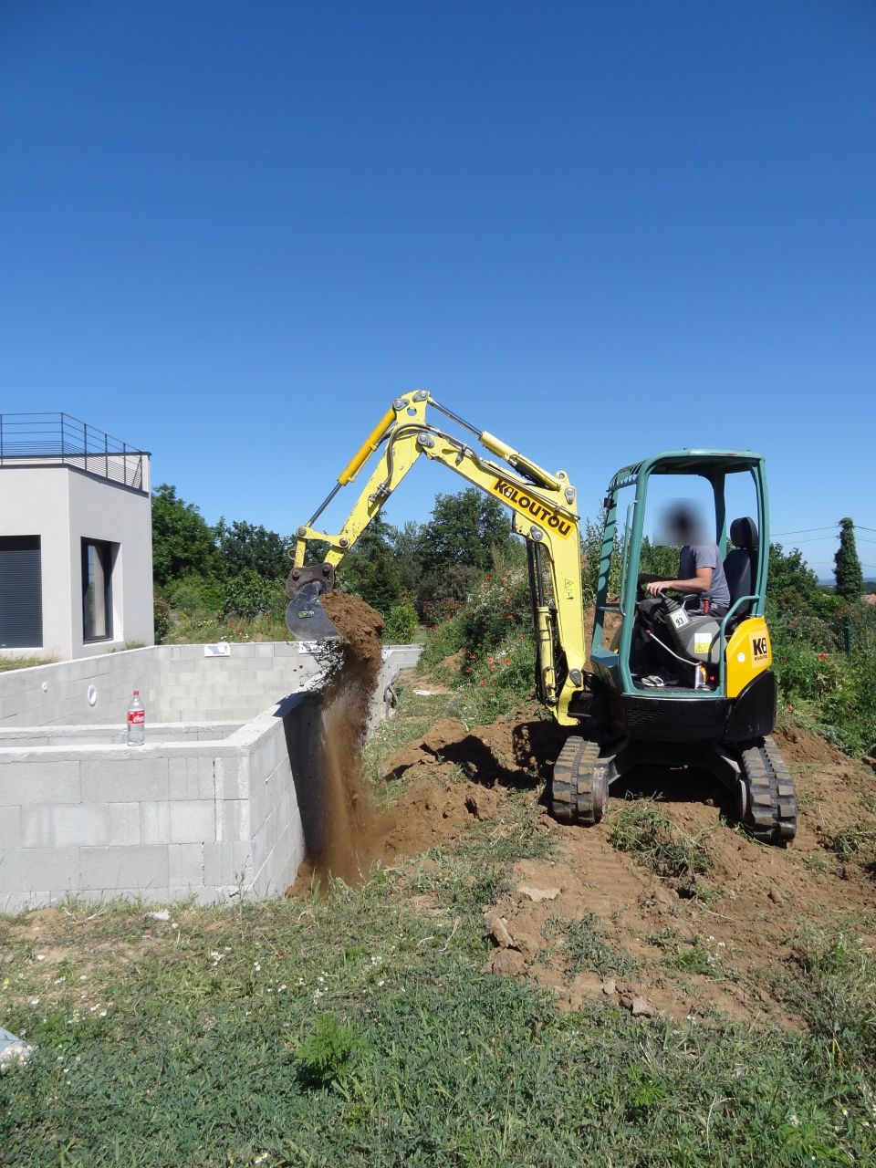

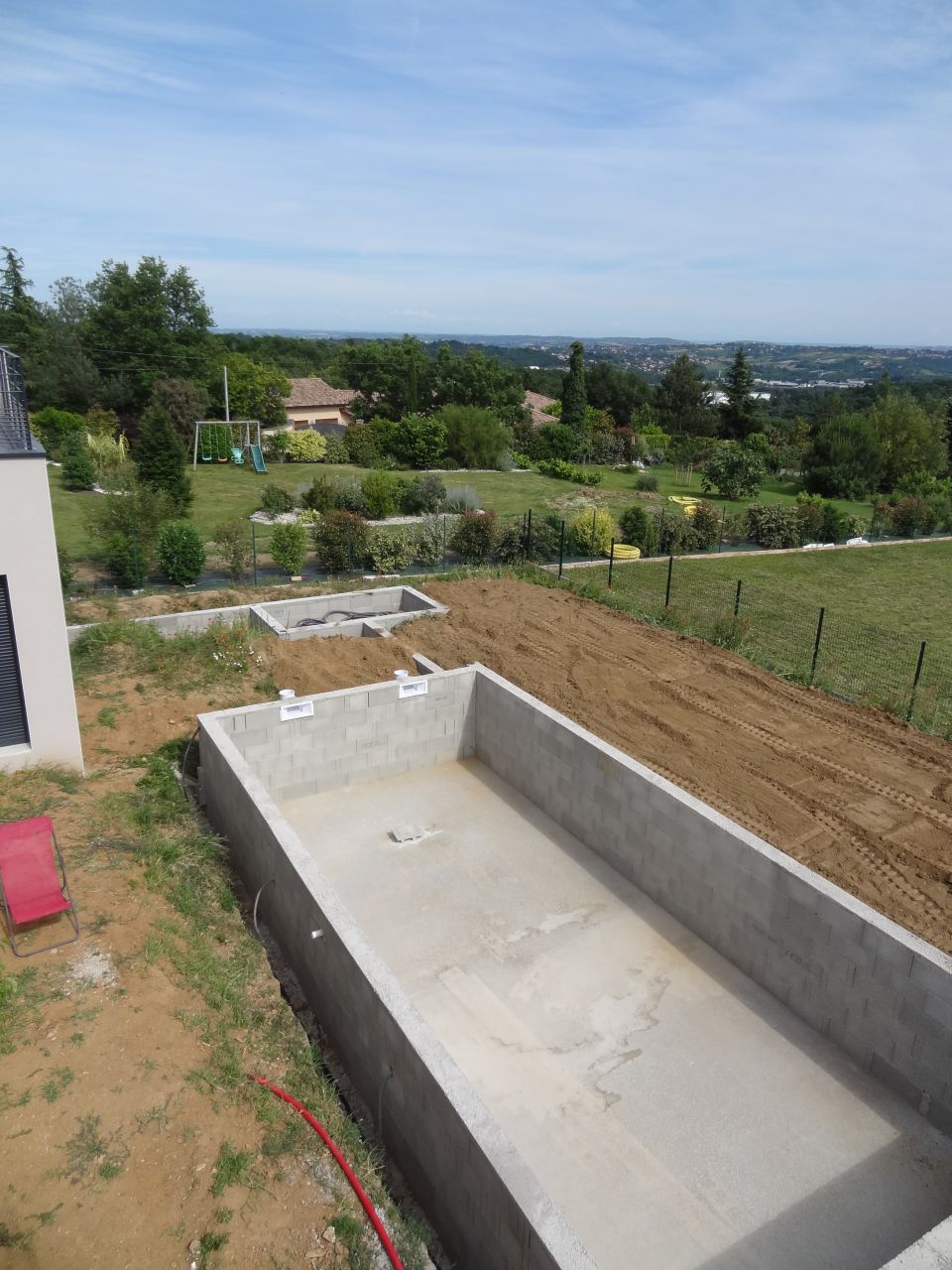

Tout d'abord , nous avons fait la remise en place sommaire des terres pour avoir un premier visuel de la maison dans son état futur .
Remise en place des terres

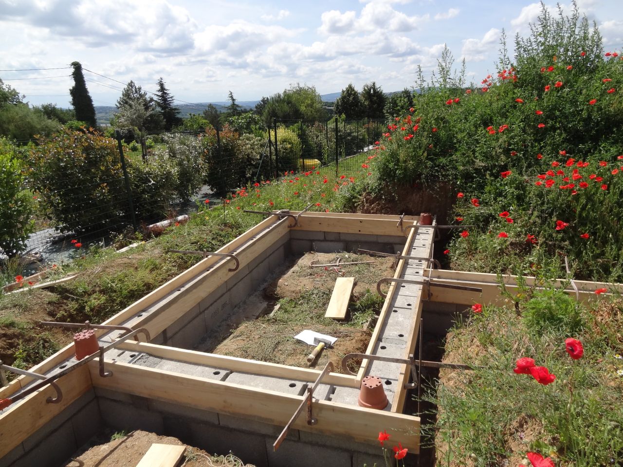

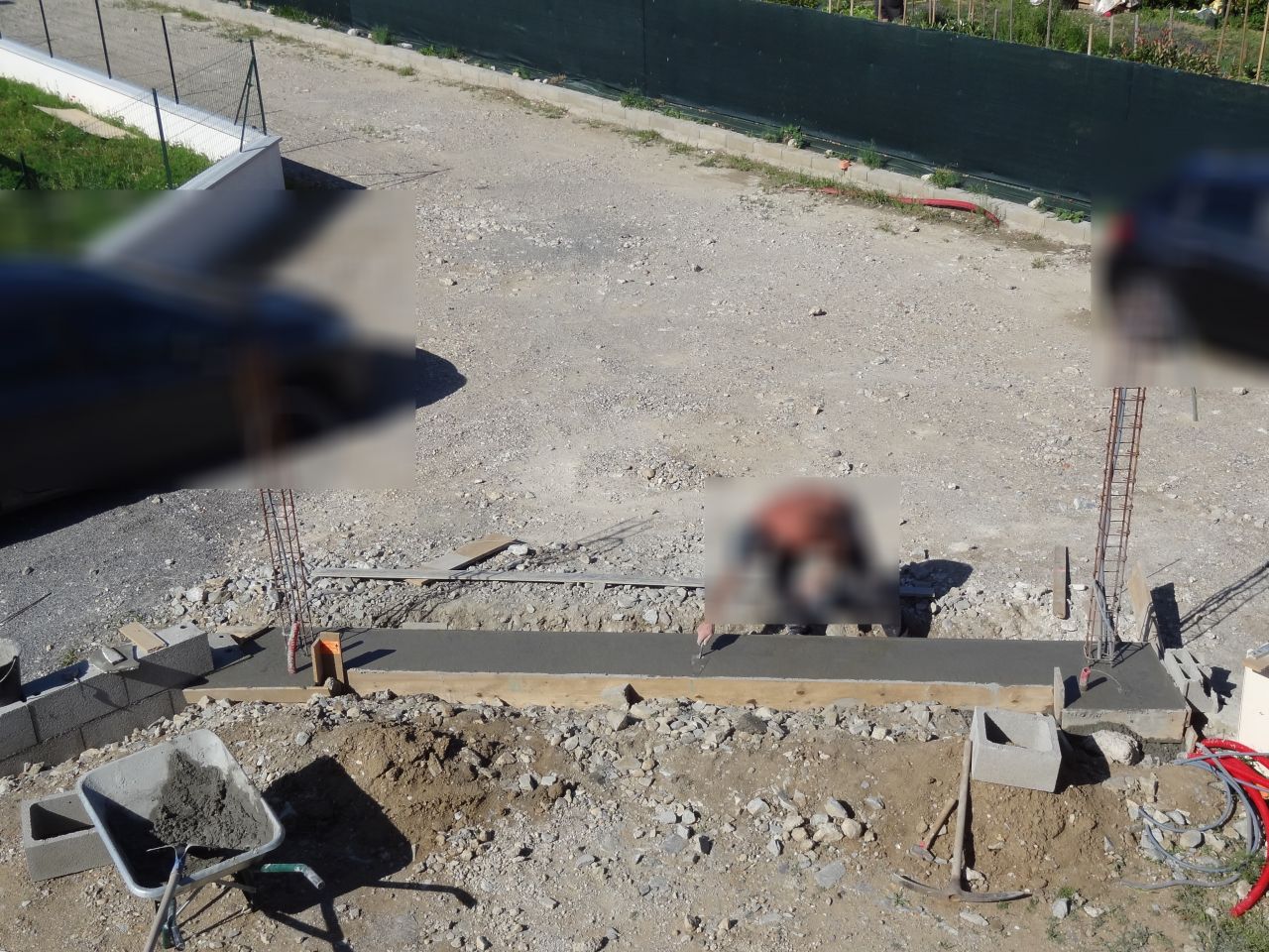

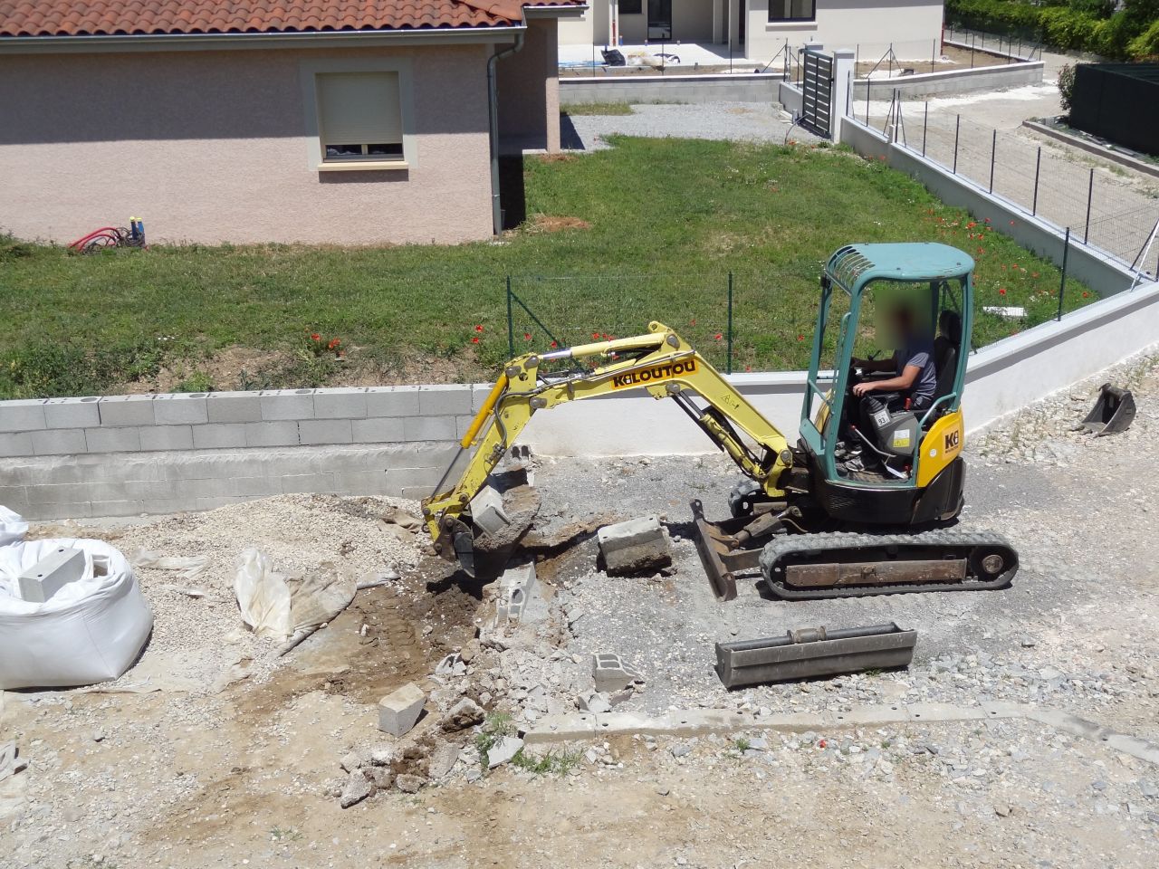

J'ai profité de la location de la pelle pour creuser les fondations du mur de clôture et du seuil de portail.
Seuil en cours

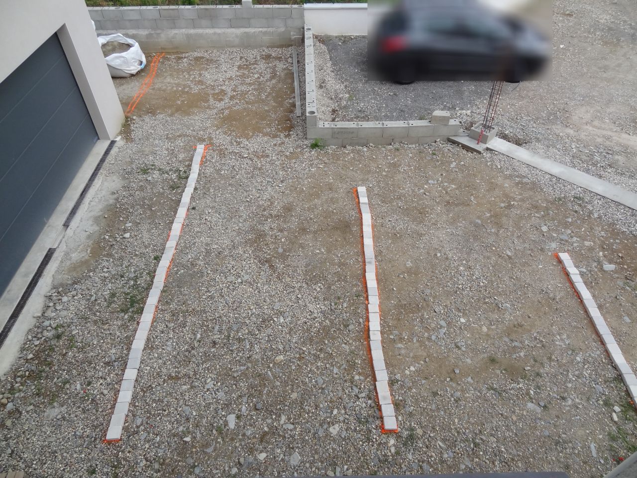

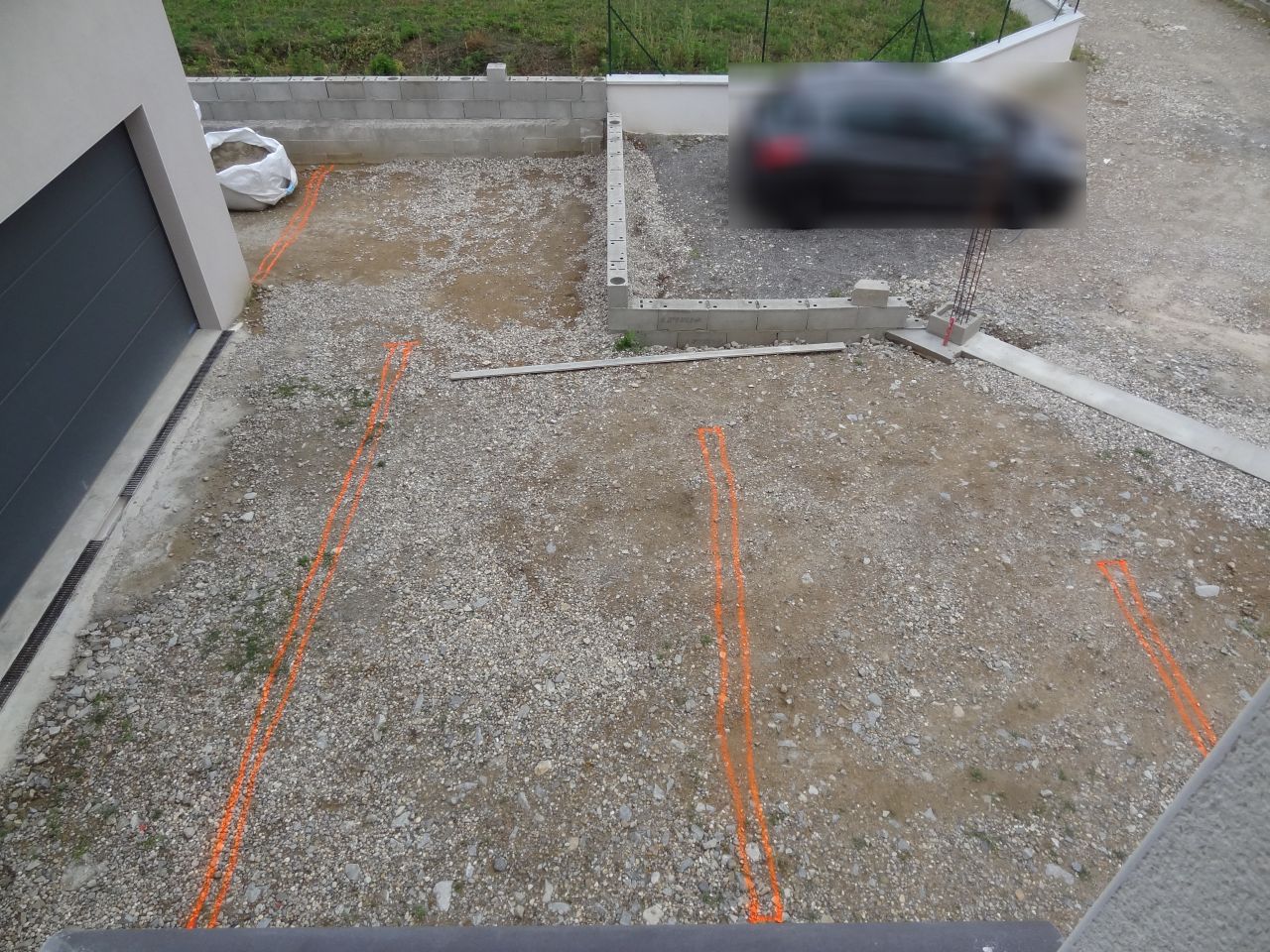

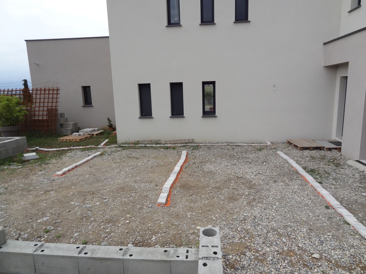

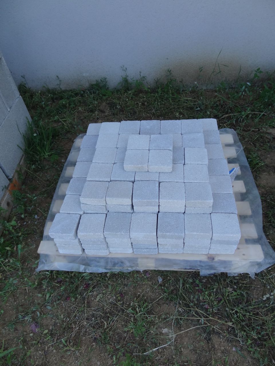

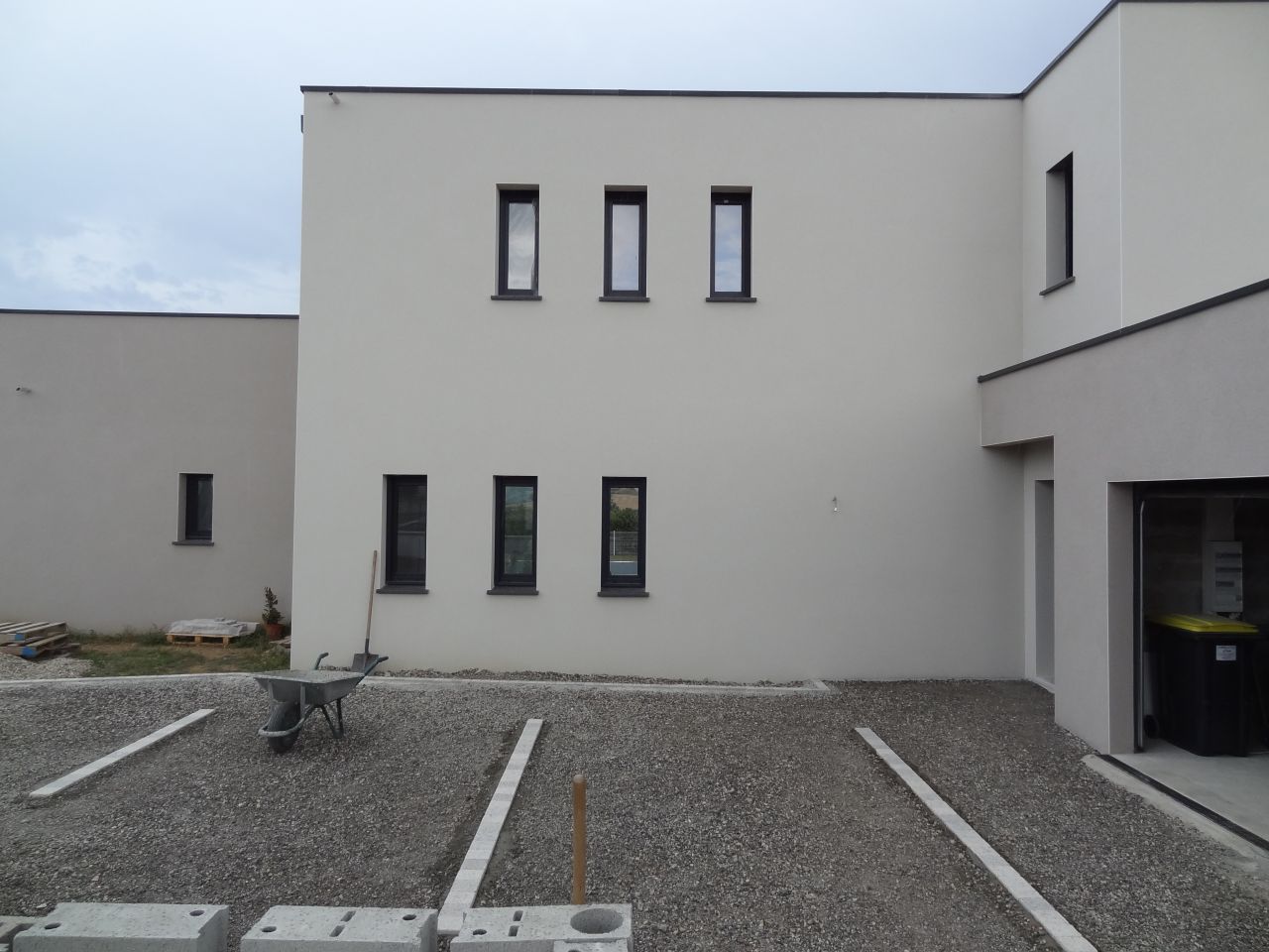

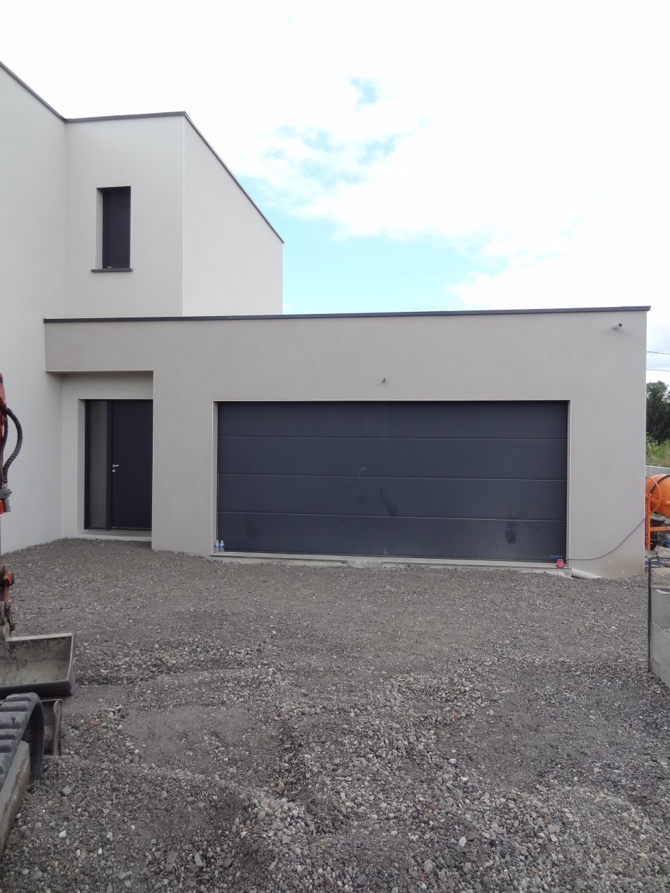

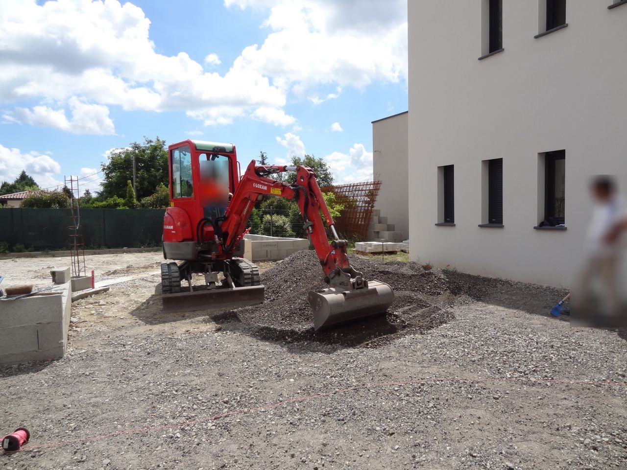

Pour l'entrée de la maison , nous avons opté pour la mise en place d'un enrobé avec des lignes de pavés pour casser le coté trop noir de l'enrobé.
pavés pour l'entrée
traçage emplacement des pavés
Préparation enrobé
Préparation enrobé
Préparation enrobé
Reste plus qu'à mettre l'enrobé , théoriquement pour la fin du mois .

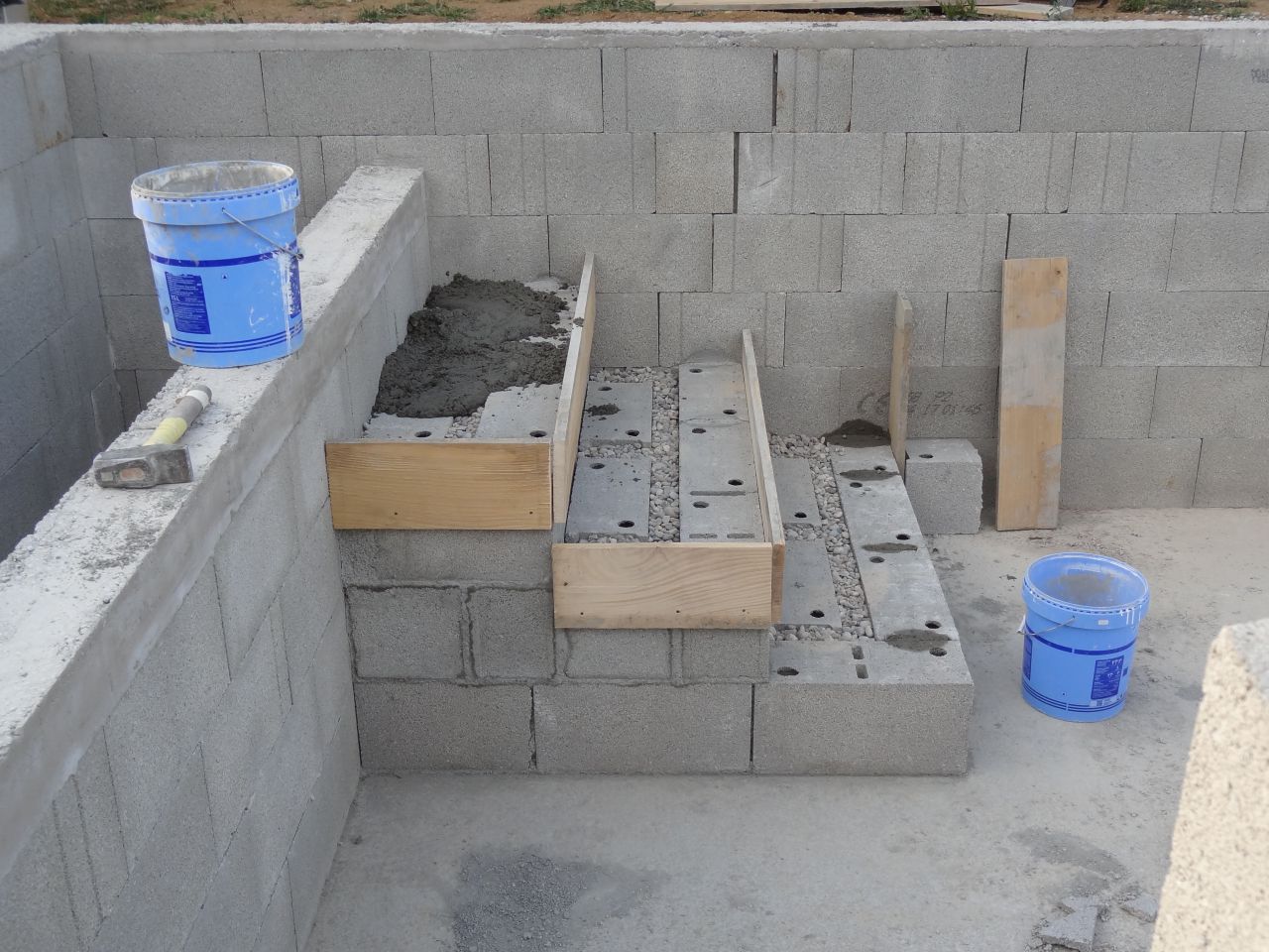

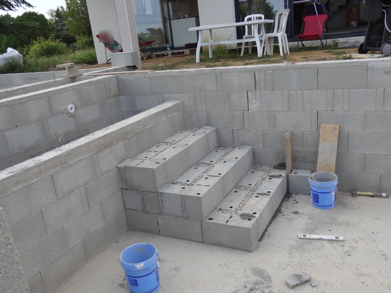

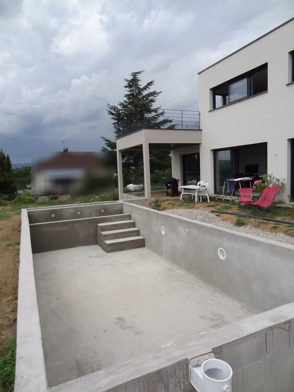

En parallèle , j'ai avancé sur la piscine avec la réalisation des escaliers , la poursuite du pool house .
Escalier
Escalier

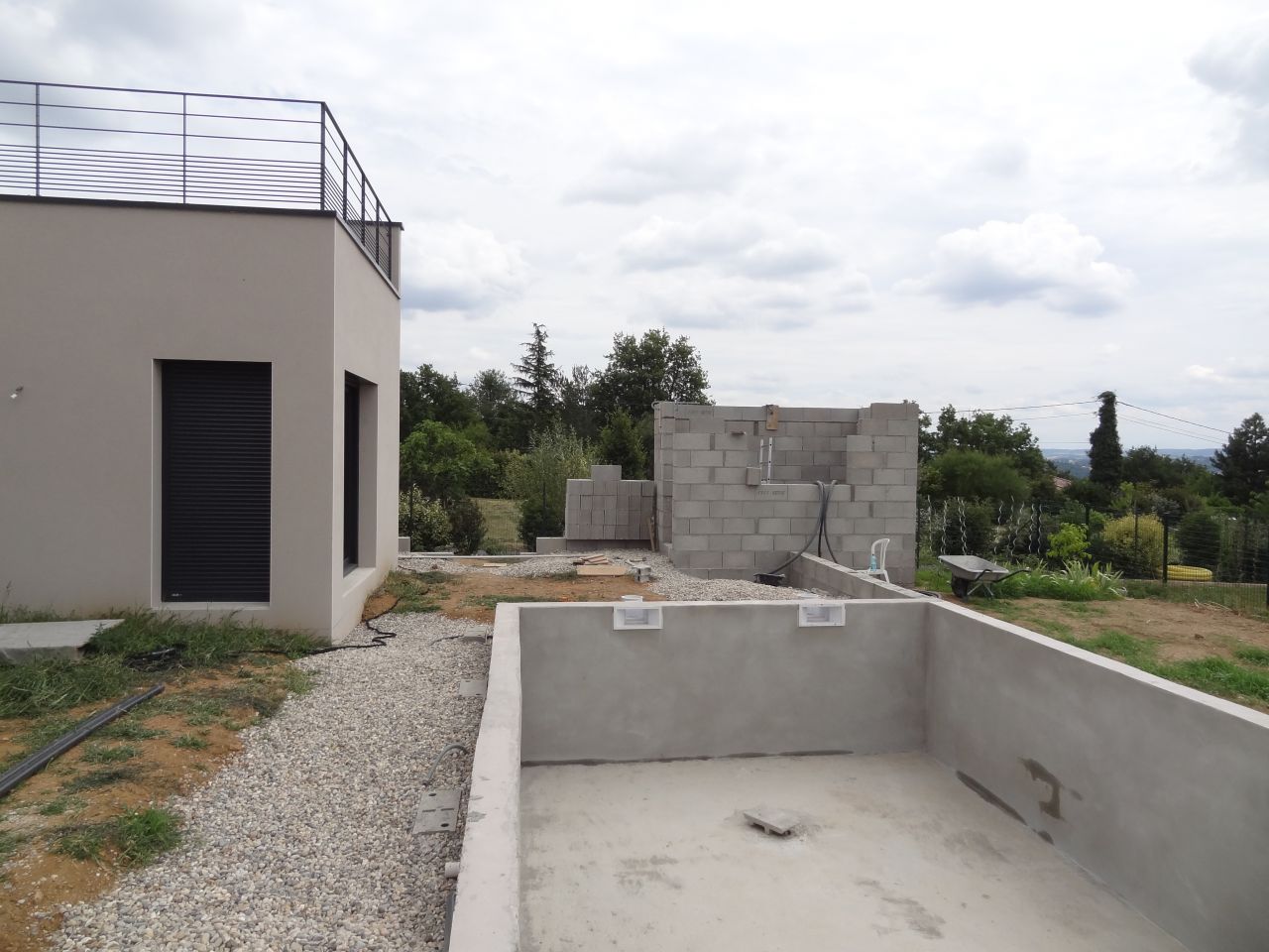

Nous avons également commencé le remblai autour de la piscine , on ne se rendait pas compte du volume que ça représentait : déjà 35 tonnes et il en arrive encore 15 demain et le pire , c'est que tout se fait à la brouette car plus aucun engin ne peut passer de ce coté de la maison . Je crois qu'on devient allergique aux cailloux .
Remblai en cours
Par contre , j'ai préféré faire faire l'enduit intérieur de la piscine car il faut vraiment avoir le coup de main .
Réalisation enduit
Réalisation enduit
Il me reste plus que les tuyaux à tirer et finir le pool house avant de passer la main pour la mise en place du PVC armé .

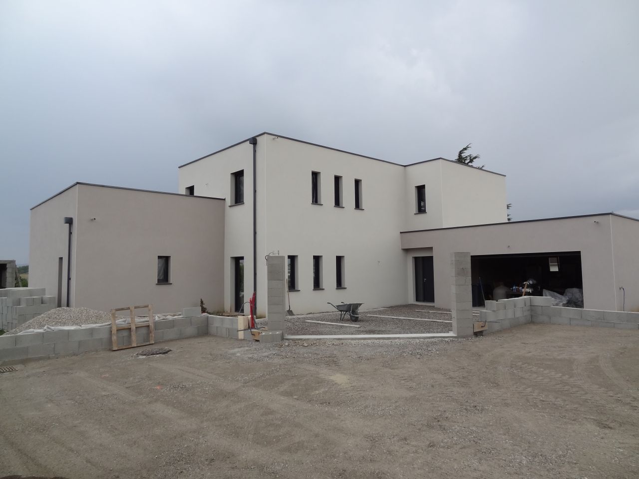

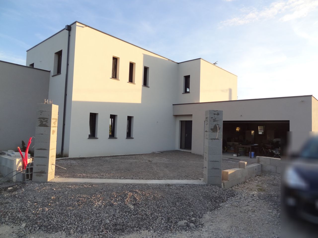

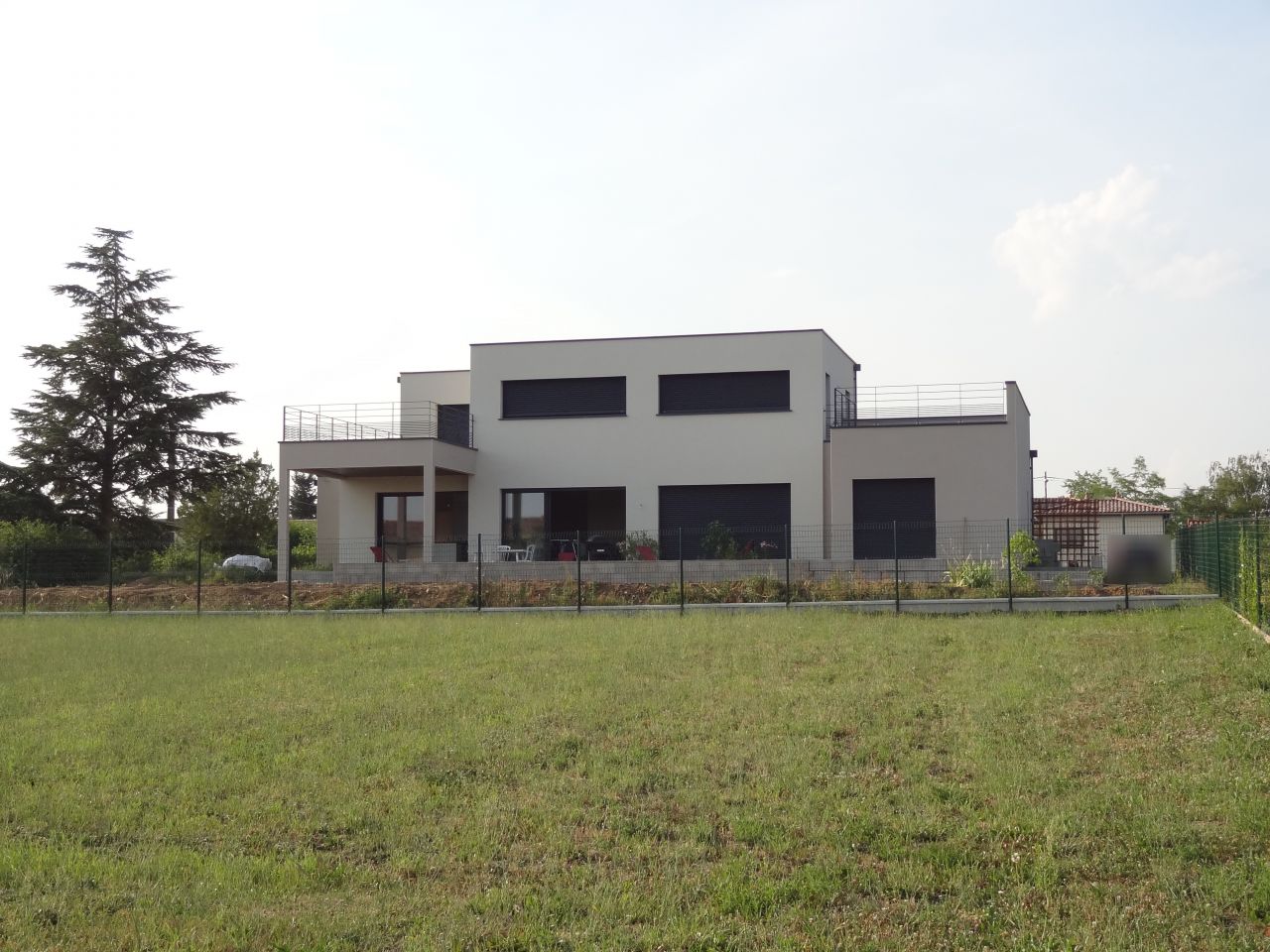

Petit aperçu de la maison entière sans cette grosse bute de terre devant qui changera encore quand le pool house sera terminé .
 Vue de la maison sans le tas de terre

Citation: livraison plan de travail ceramique
Coucou, j'ai une question car j'ai choisi le carrelage imitation bois blanchi pour le sol de mon salon et je vois que toi aussi C'est quoi les joints noir quoi voit sur cette photo (en bas de photo) est-ce le joint terminé ? .
Dept : Bas Rhin
Membre utile Env. 200 message Bas Rhin
Coucou c'est de nouveau moi. Juste pour te dire que la maison est très jolie et la cuisine est top. c'est pile poil ce qu'il faut, chaleureuse mais moderne et intemporelle Smile
Dept : Bas Rhin
Le joint noir en bas c’est en fait l'absence de joint . On a finalement mis du gris moyen .
MaisonMetral69 a écrit:
Ah oui. c'est ce qui me semblait. Merci. Et êtes vous content du rendu du joint gris moyen ? Je me rend compte que le résultat semblent différer de ce qu'on voit sur les photos
Dept : Bas Rhin
Bonsoir
Pour le gris moyen , au début on le trouvait trop clair mais finalement il va bien avec le carrelage .

Salut,
C'est un volet sous plage ? Je trouve la première marche TRES basse, tu n'as pas peu que ce soit "casse gueule" ?
De : Lyon
Bonjour Elokan
Oui , c'est un volet avec plage immergée . Effectivement , la plage va être un peu basse mais je pense que ça va aller . On verra quand j'aurais le volet car pour le moment c'est juste une fosse ou le robot aime bien se cacher dedansBiggrin
Photographe Env. 2000 message Lyon
OK et deuxième chose, lors de l'achat du volet prend bien en compte la hauteur de cette plage, en effet plus la plage est basse plus il te faut un moteur puissant. Wink
De : Lyon
elokan a écrit:OK et deuxième chose, lors de l'achat du volet prend bien en compte la hauteur de cette plage, en effet plus la plage est basse plus il te faut un moteur puissant. Wink
OK merci du conseil je vais regarder ce point

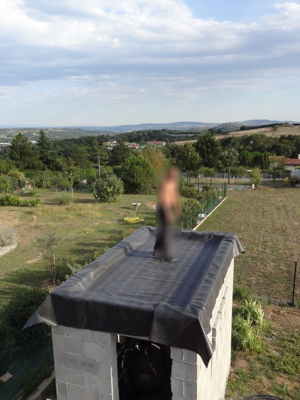

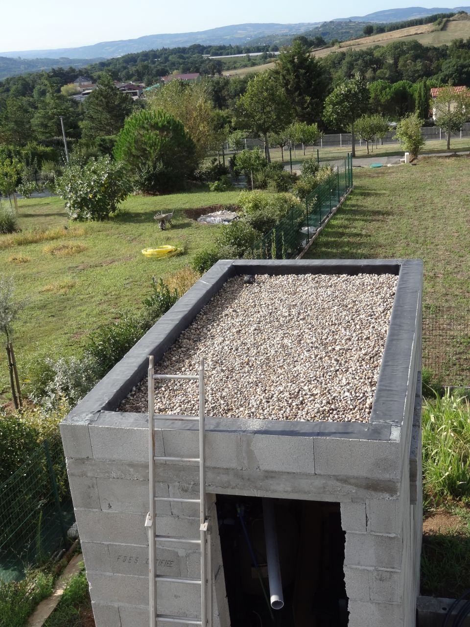

« Pool house »
Jardin - exterieurs > Piscine Par MaisonMetral69 le 02/08/2017 à 22h20

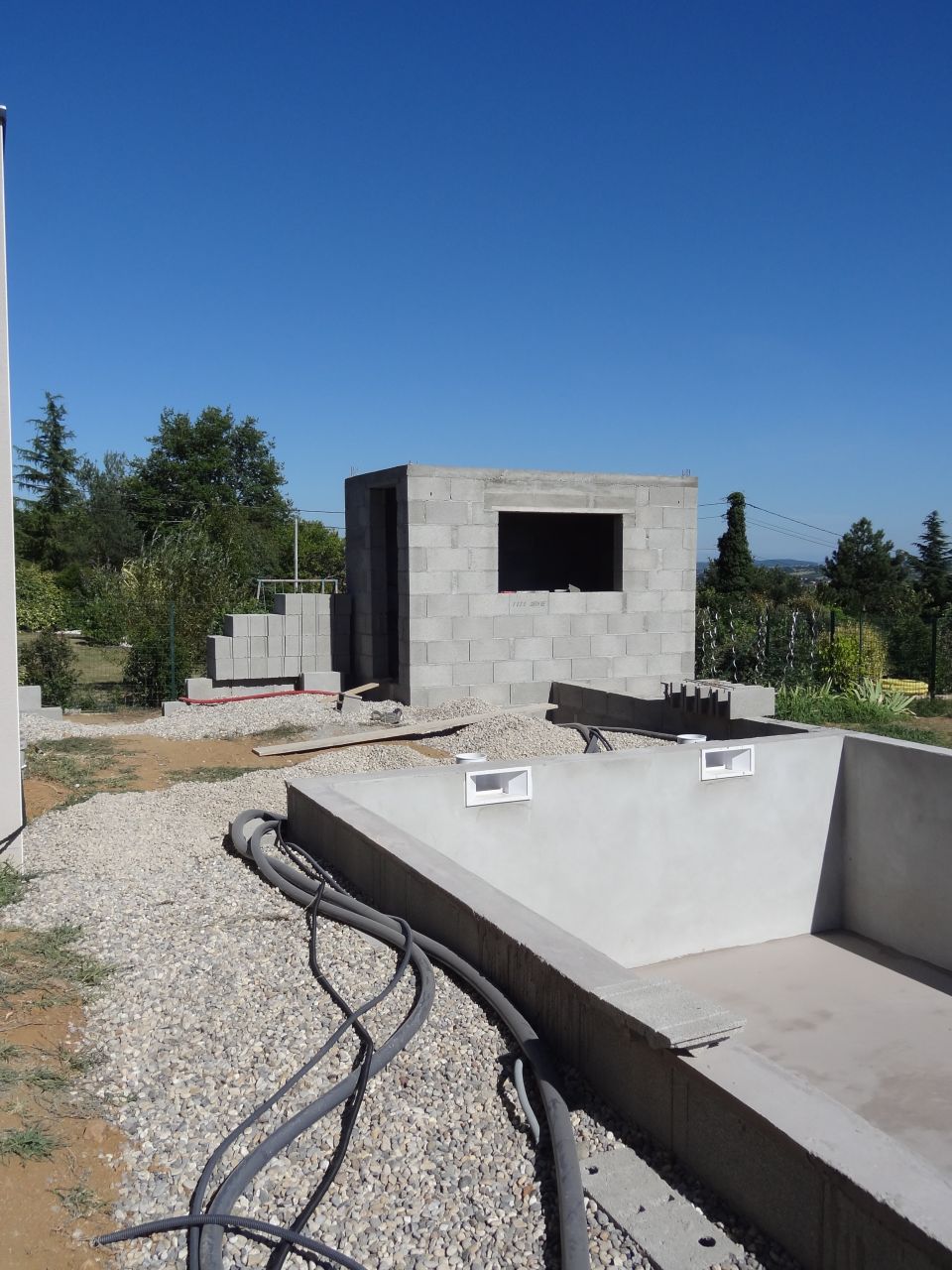

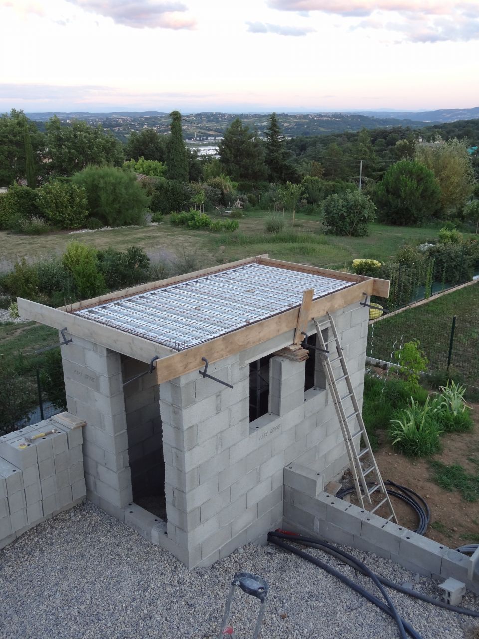

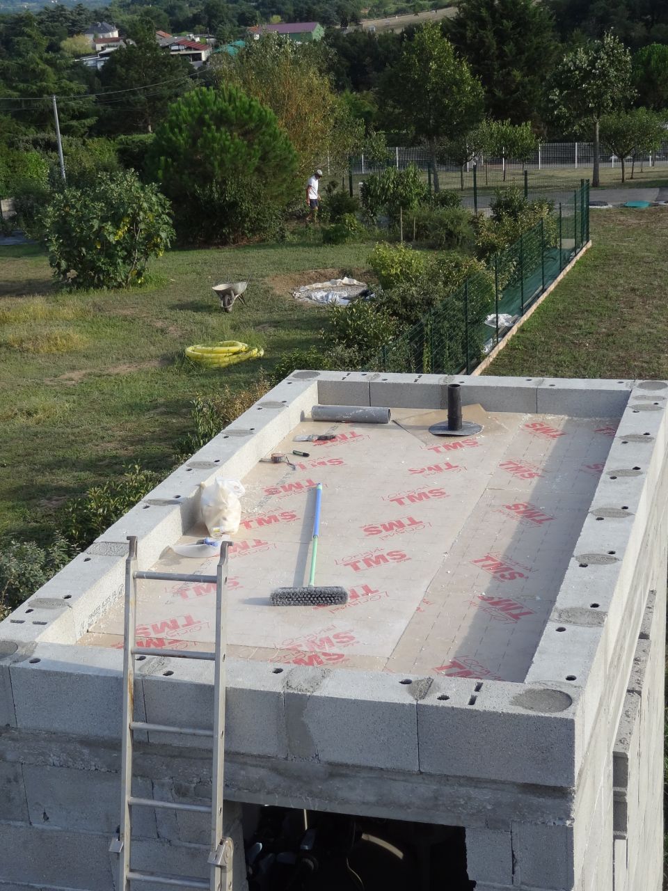

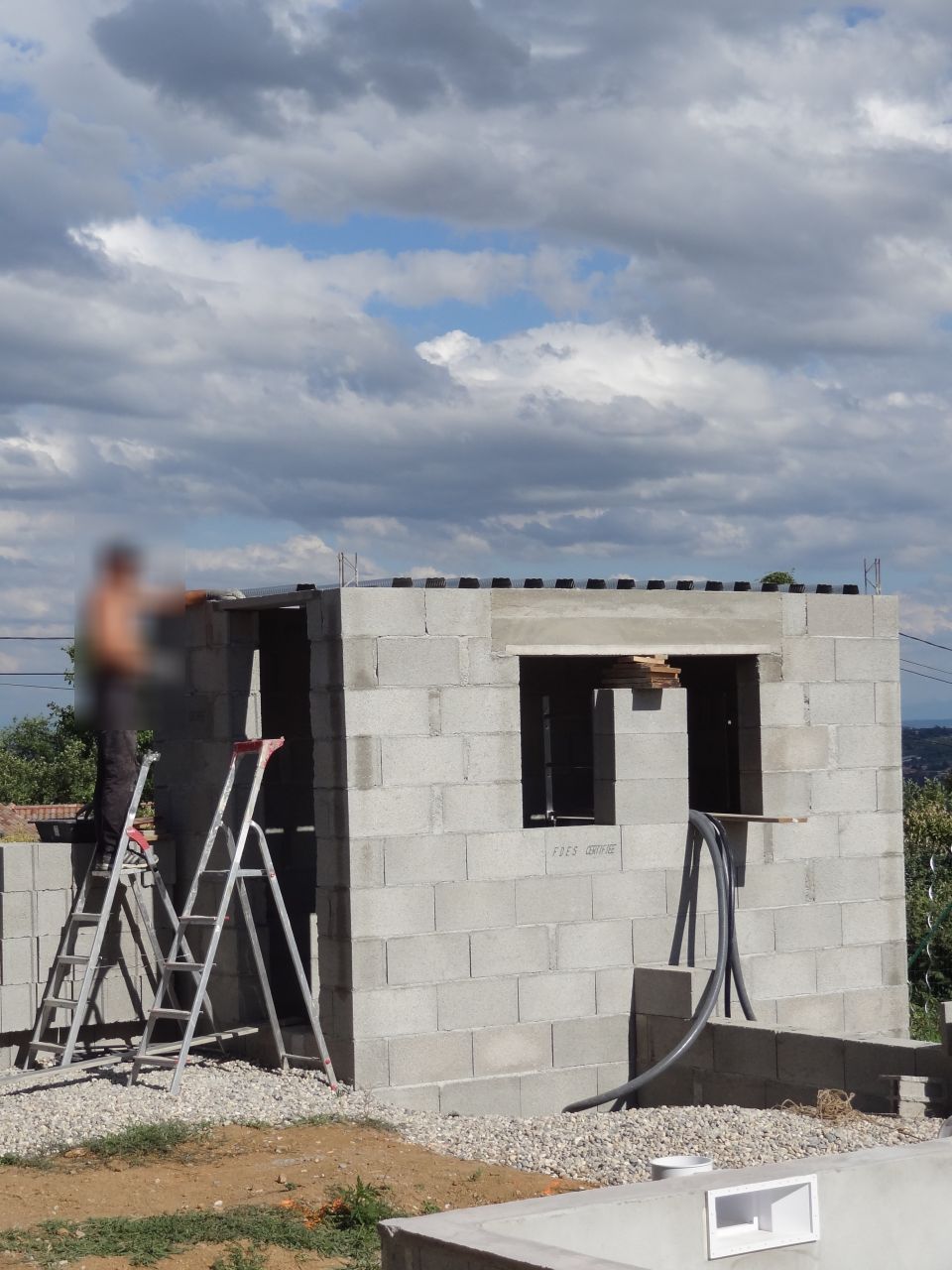

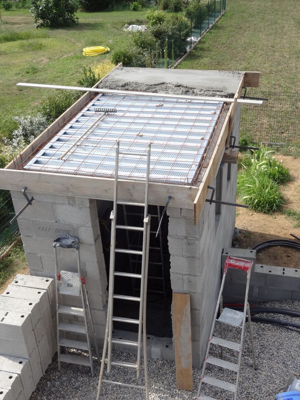

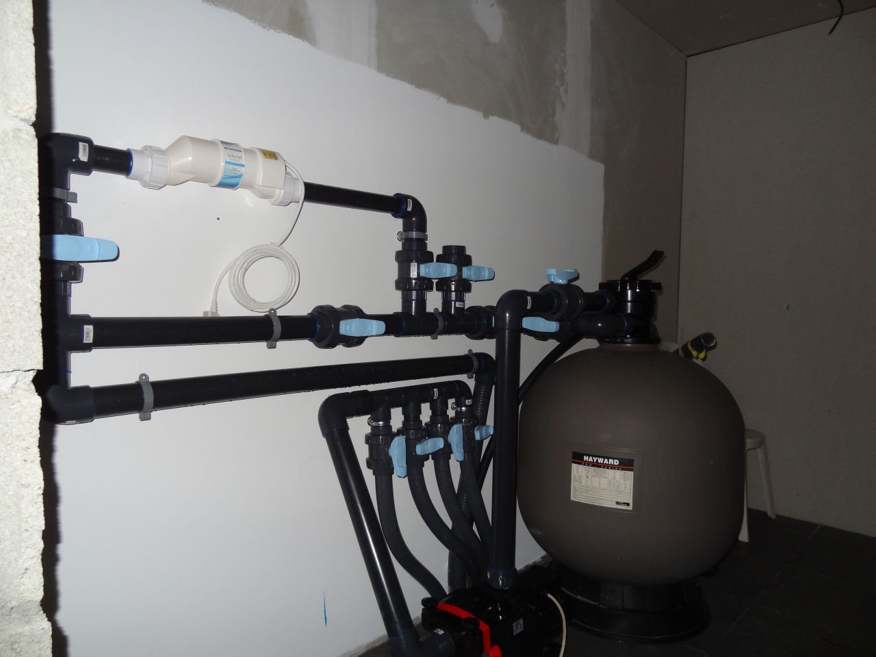

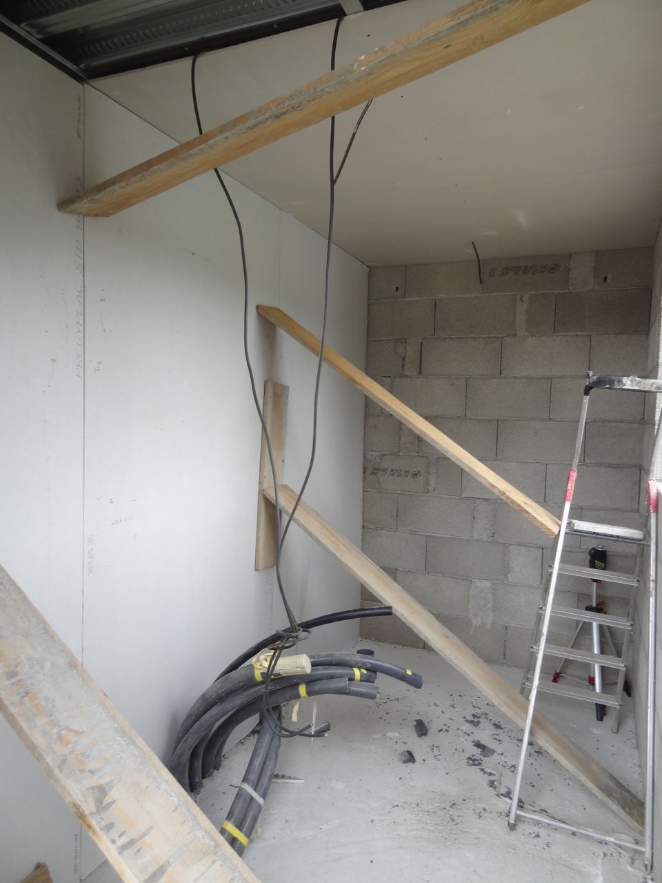

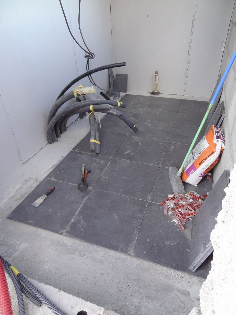

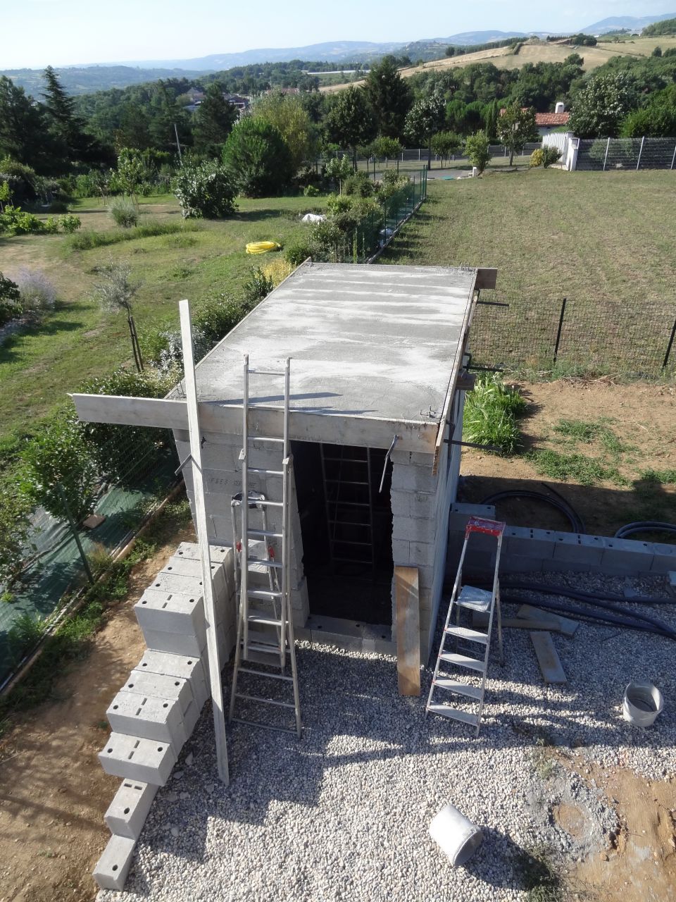

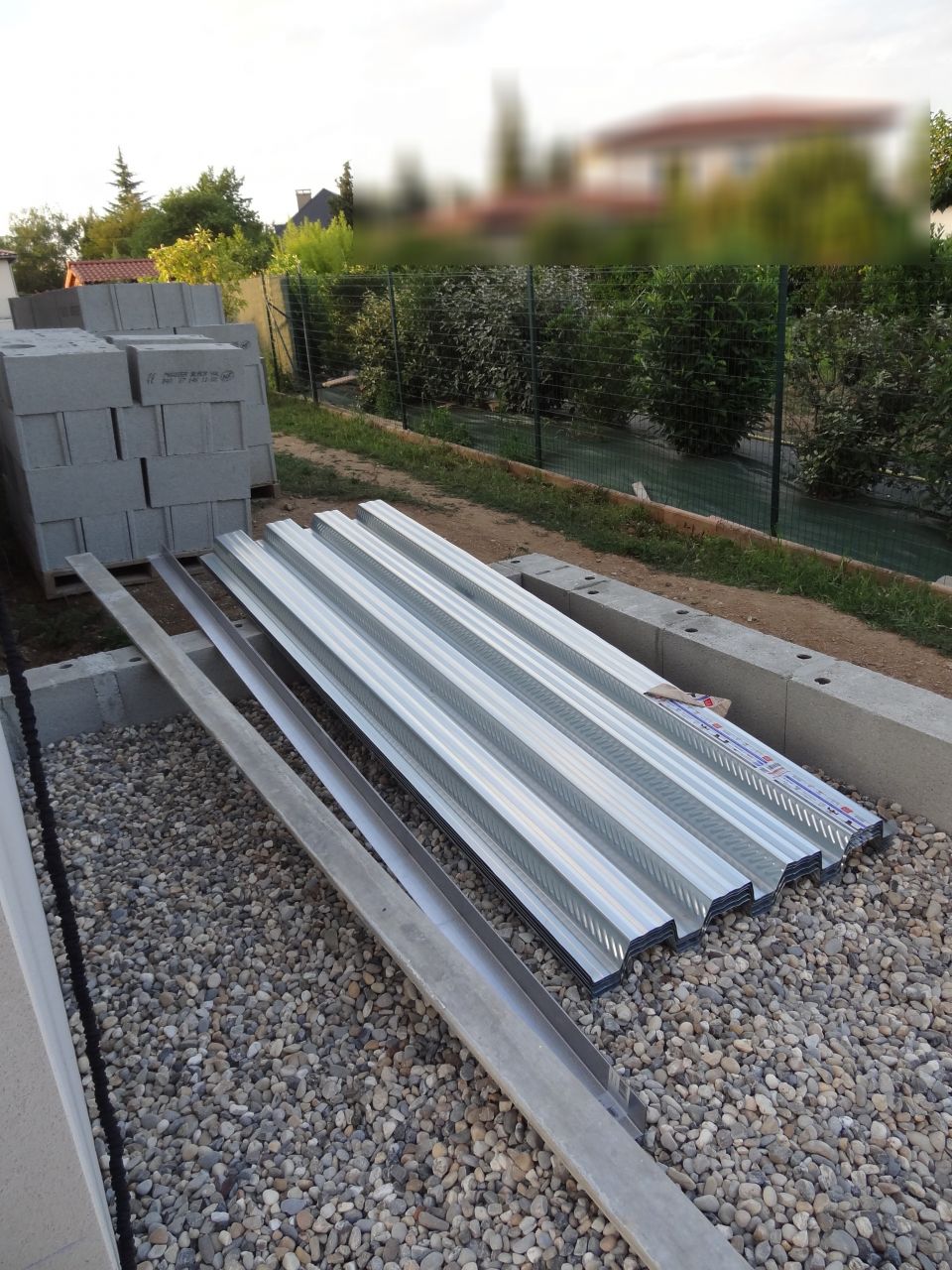

Bonsoir
Quelques nouvelles des avancées

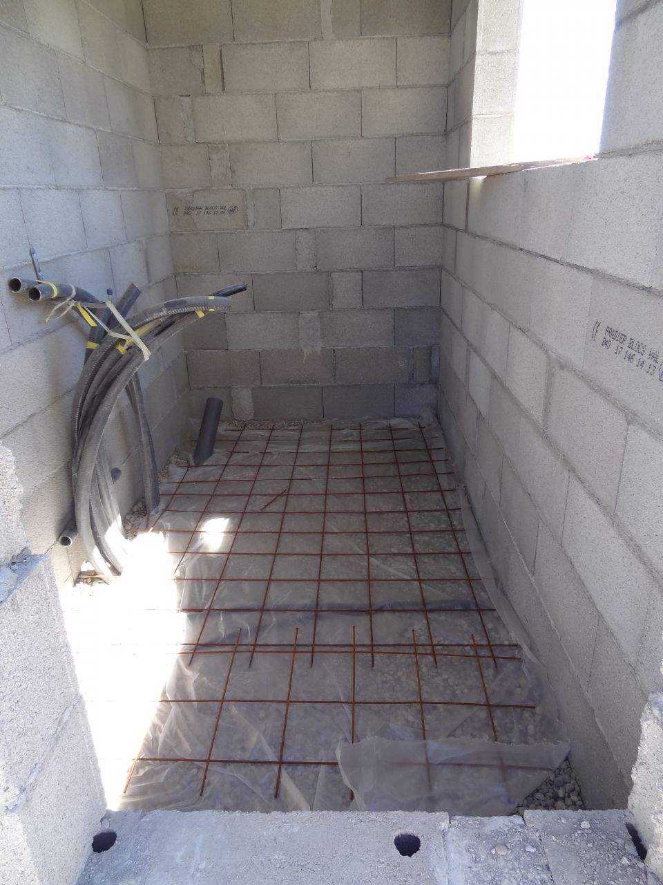

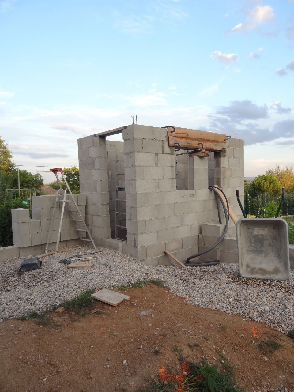

le pool house a pris sa forme définitive , ou presque , vu que nous avons pas reçu les menuiseries et qu'il me reste les acrotères à faire et l'étanchéité ( tout en attente sur palette dans le garage ).
Elevation pool house

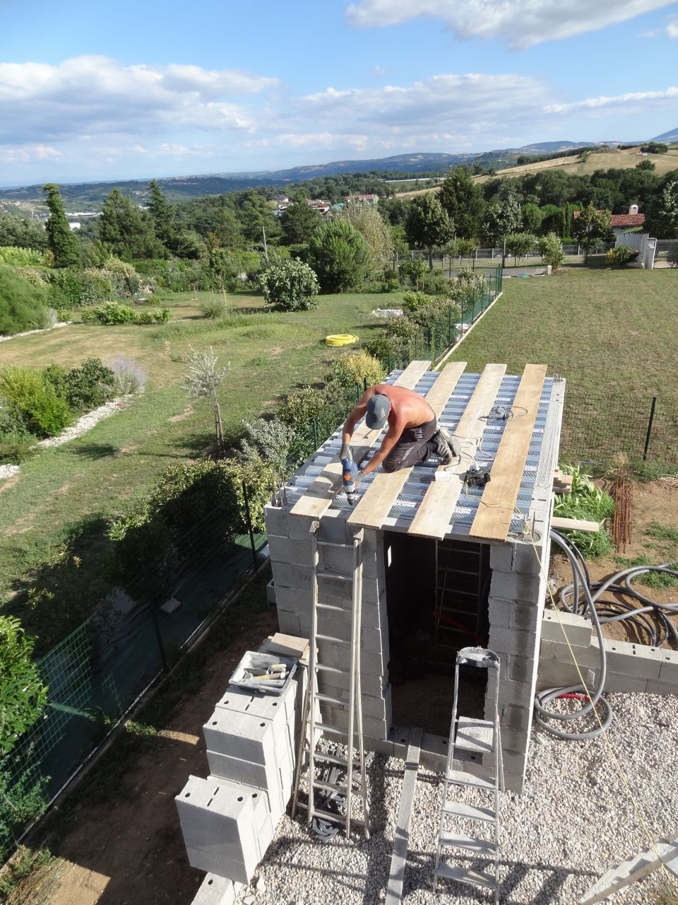

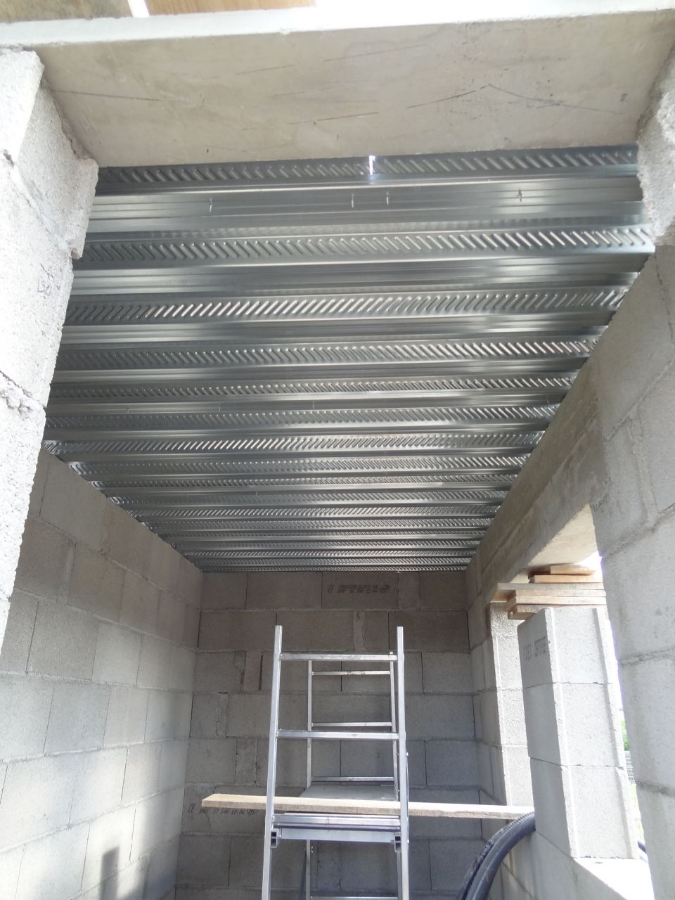

plancher collaborant pour toit
Mise en place plancher collaborant pour toit

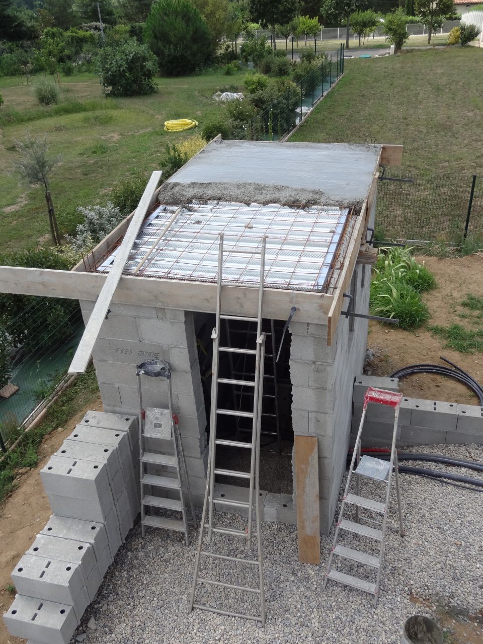

Coffrage pour dalle
Coffrage pour dalle
dalle en cours
dalle en cours
dalle en cours
dalle en cours

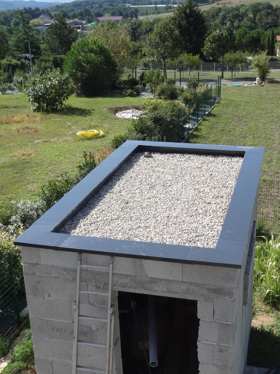

Maçonnerie finie

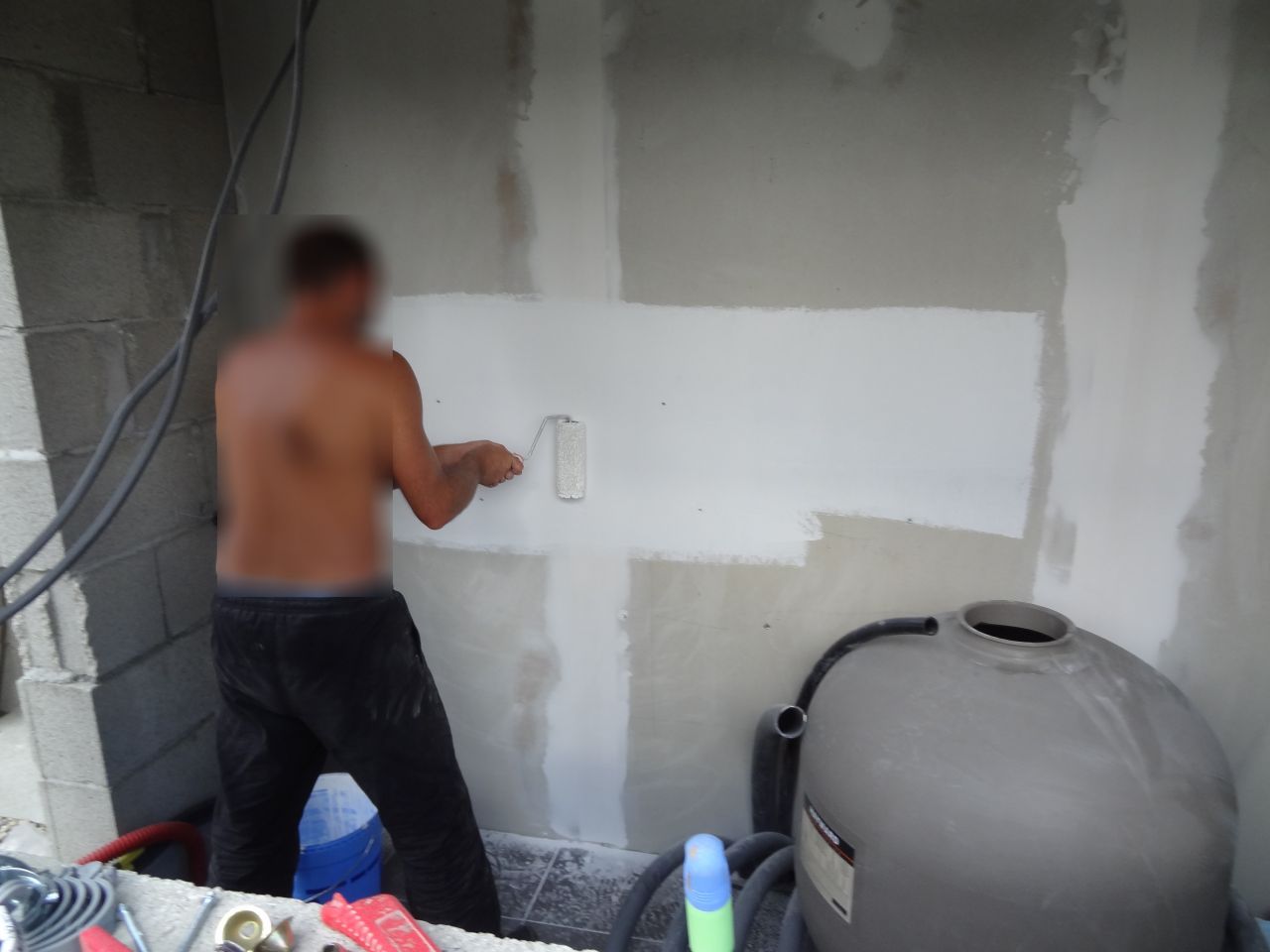

isolation pool house
carrelage pool house

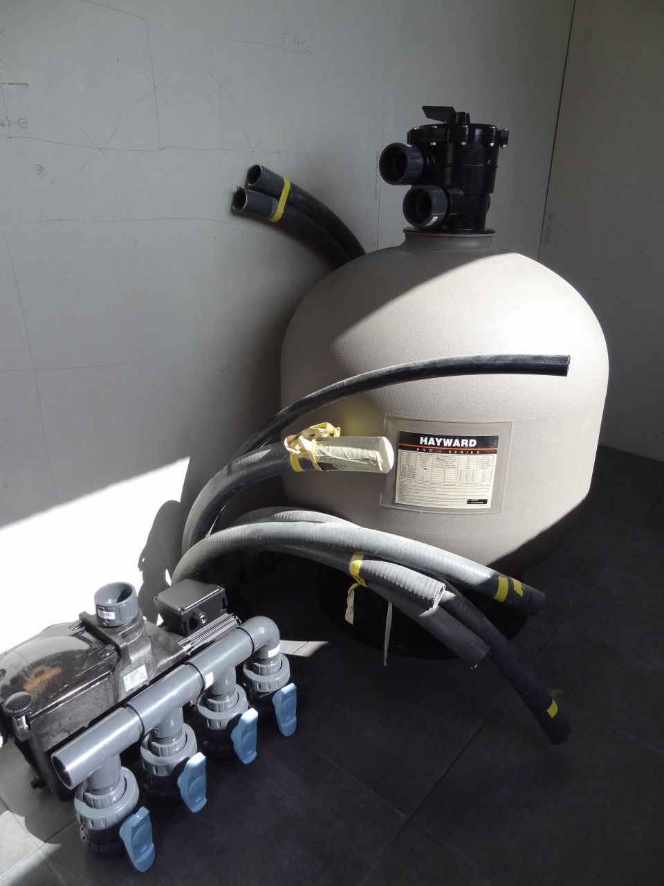

Mise en place filtre et pompe
tuyauterie finie

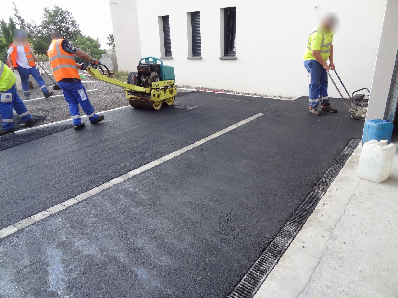

« Enrobé »

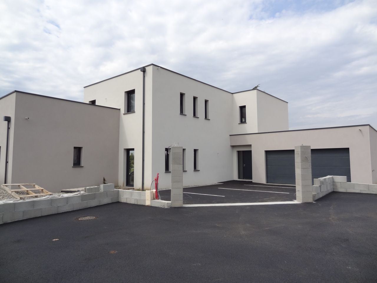

Jardin - exterieurs > Voie - allée - enrobée Par MaisonMetral69 le 02/08/2017 à 22h29

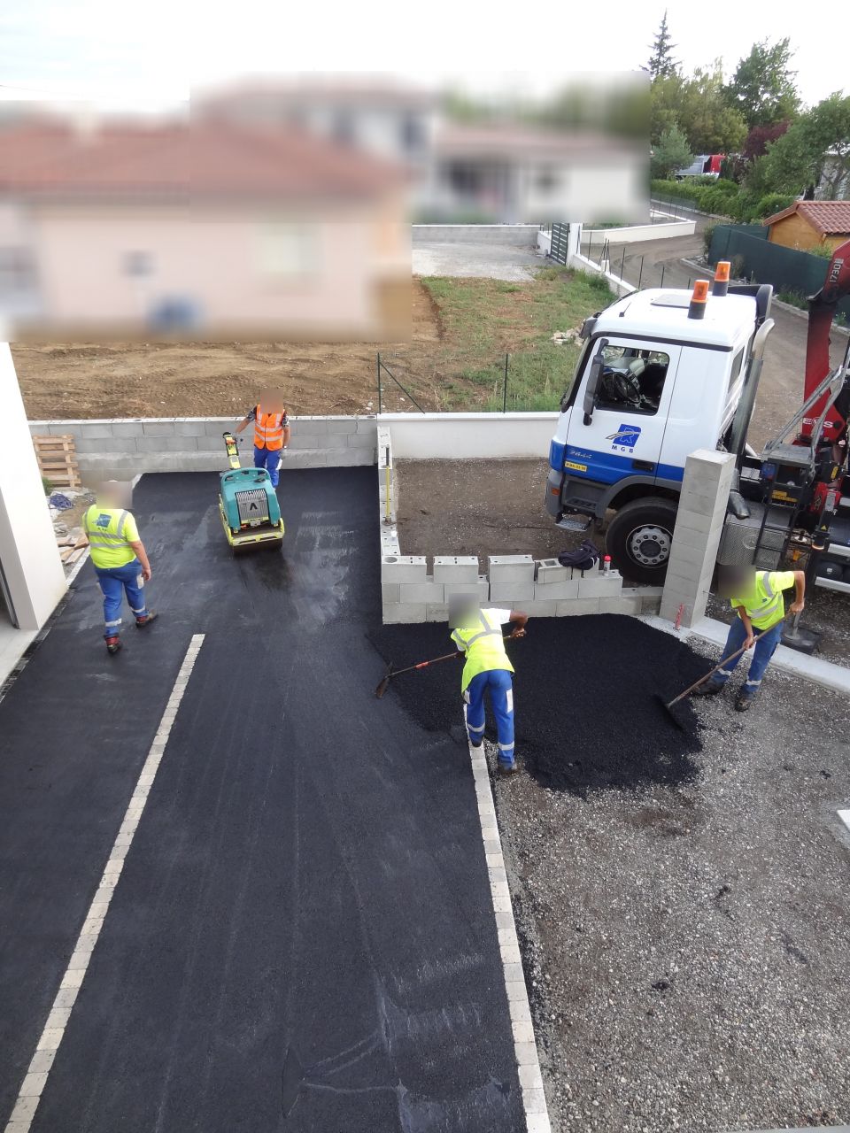

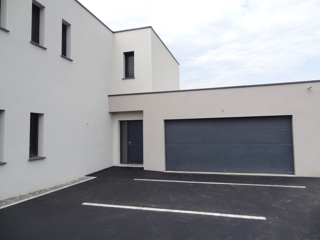

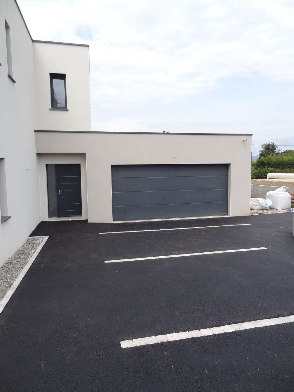

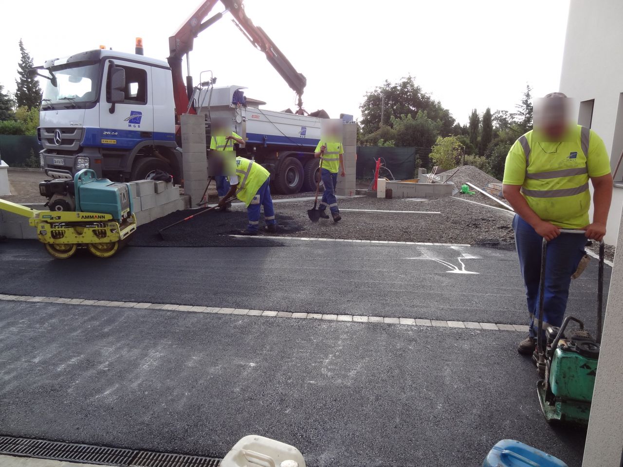

Bonsoir
L'enrobé de l'entrée et du chemin d’accès a été fait .
Nous avons fait mettre des lignes de pavés afin de casser le coté trop "noir" de l'enrobé .
Préparation enrobé
Pose des pavés
Début enrobé
Pose enrobé
Pose enrobé
Enrobé fini
Enrobé fini
Enrobé fini

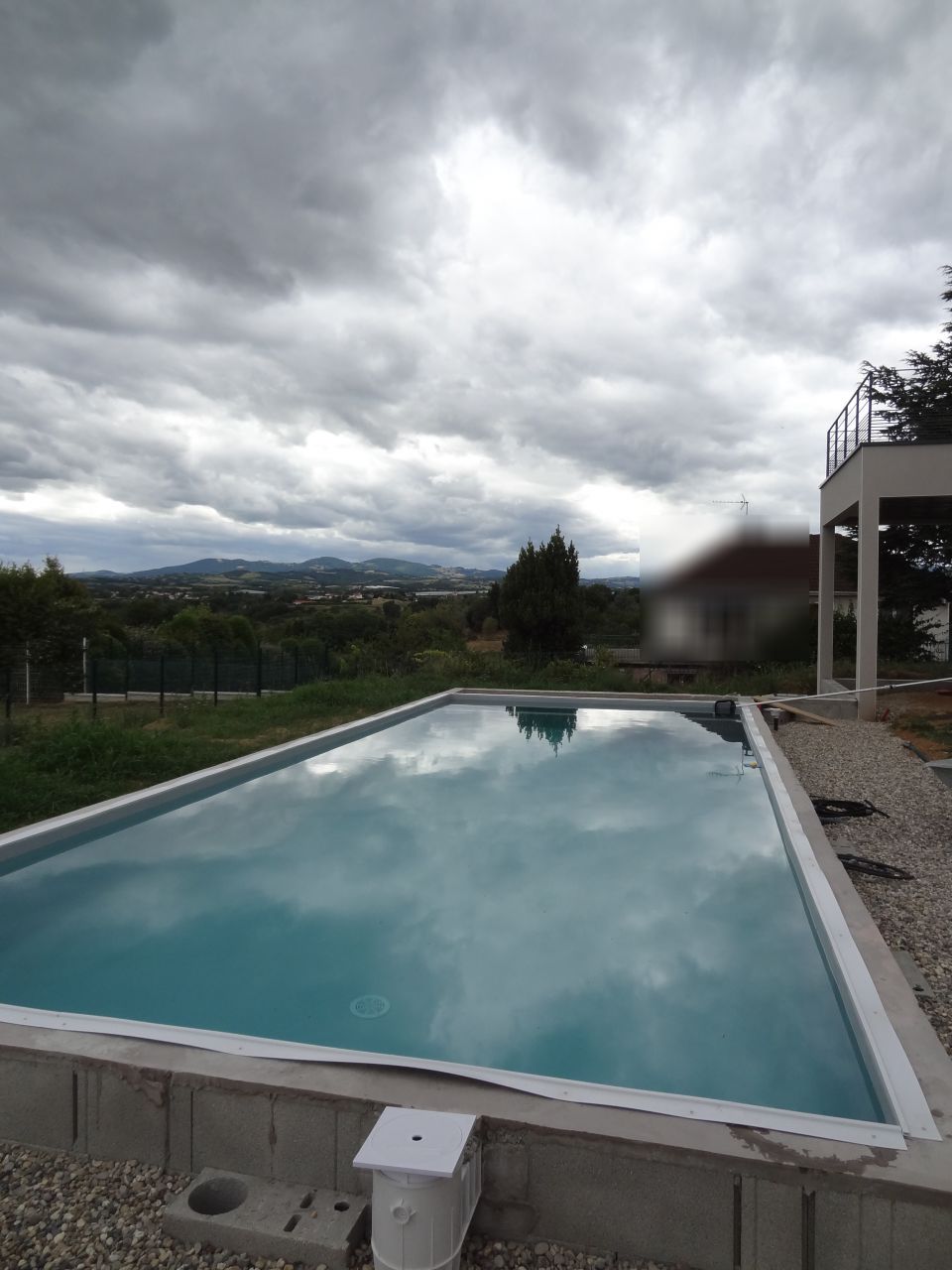

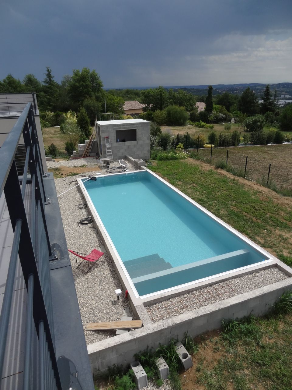

« Piscine »
Jardin - exterieurs > Piscine Par MaisonMetral69 le 02/08/2017 à 22h49

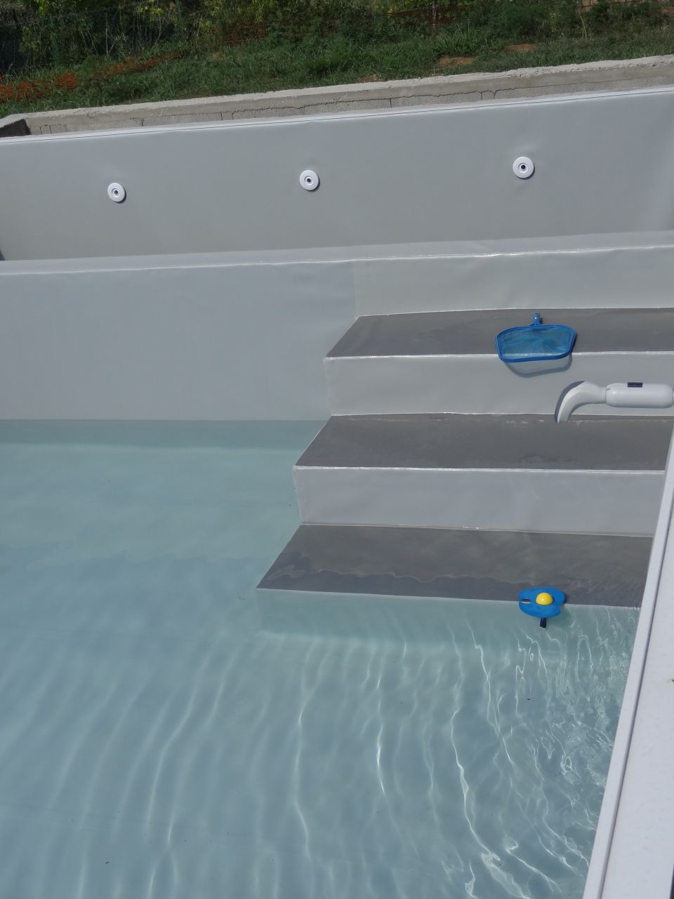

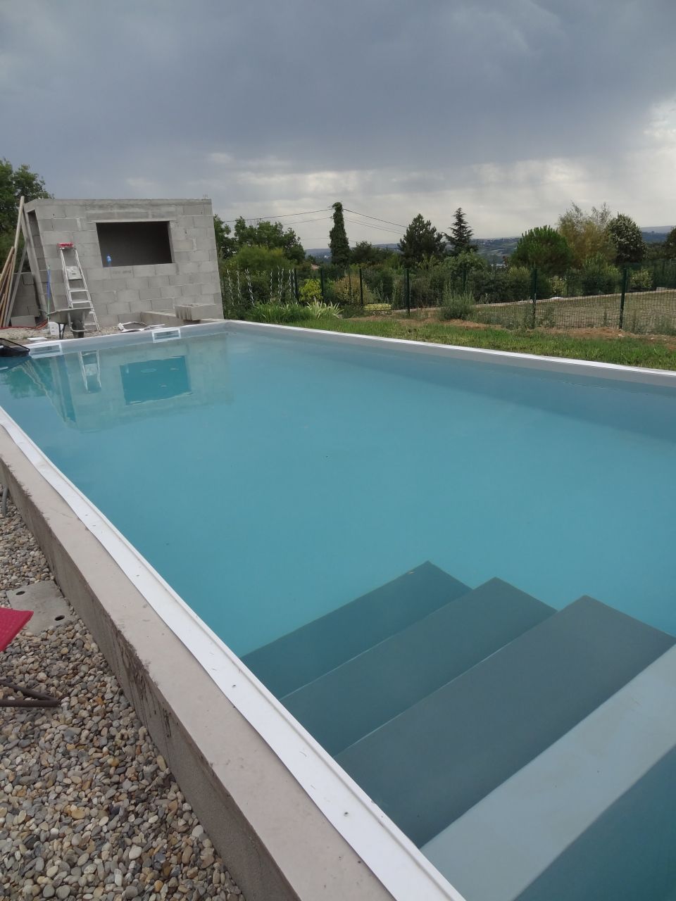

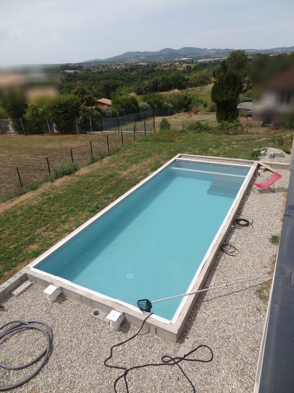

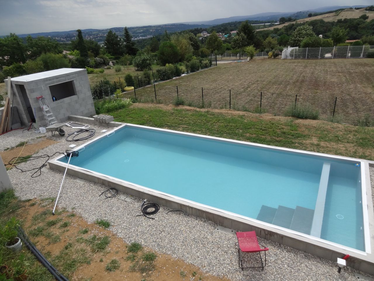

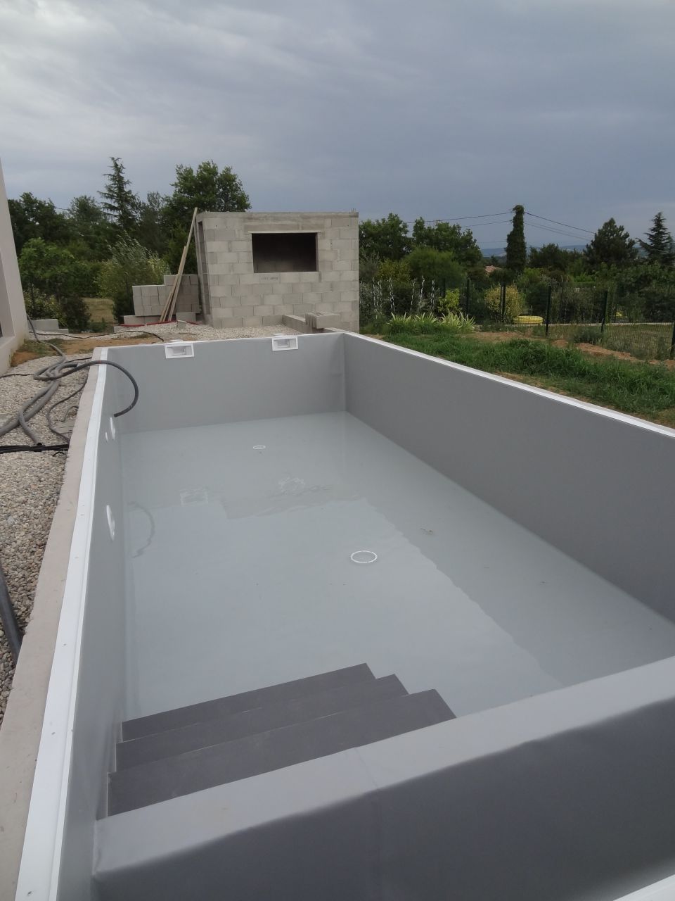

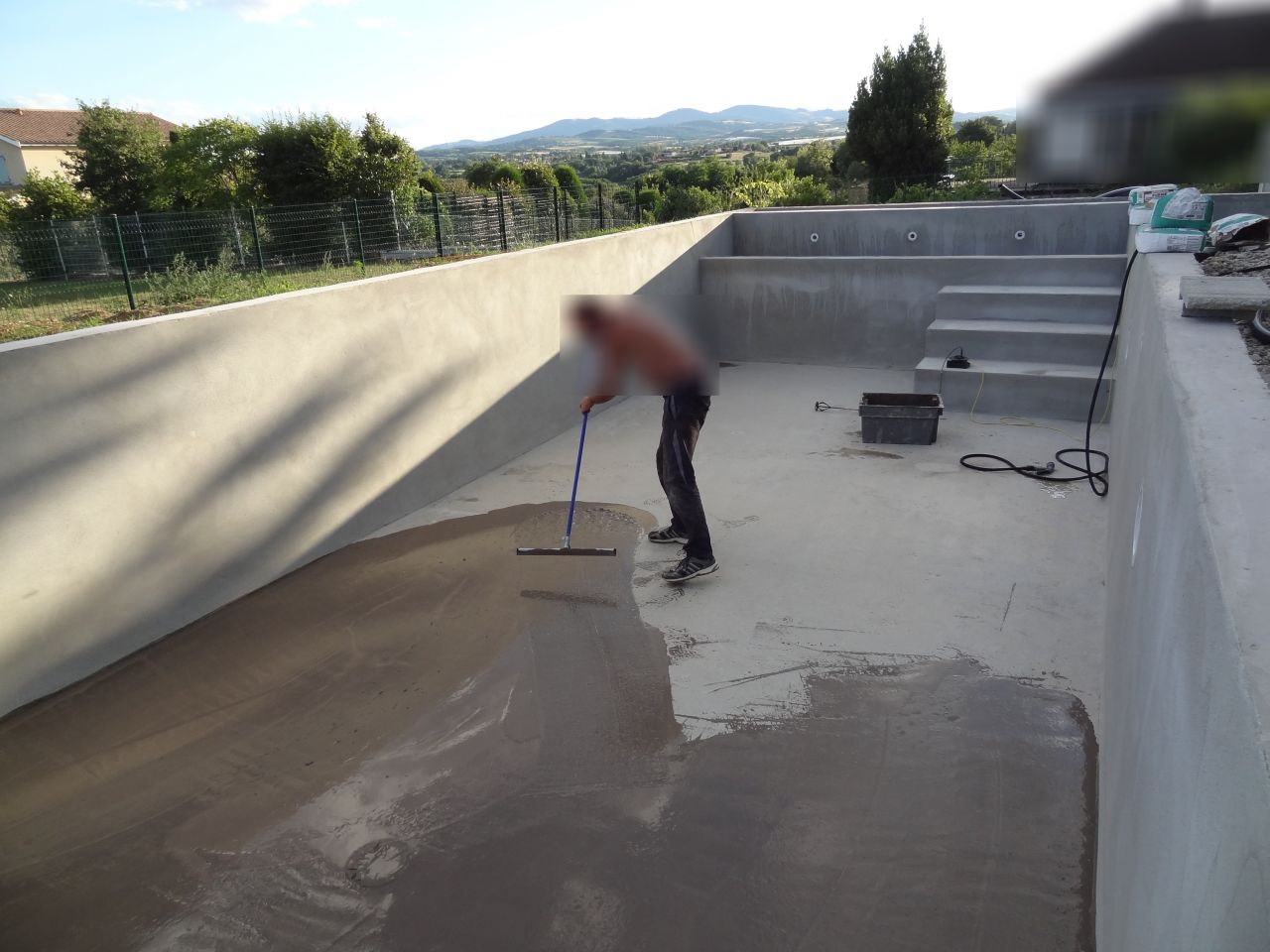

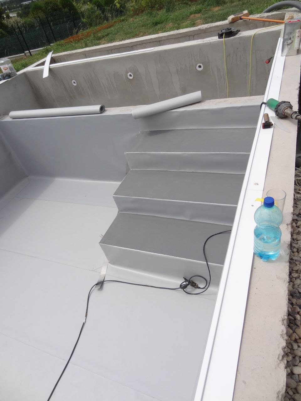

Bonsoir

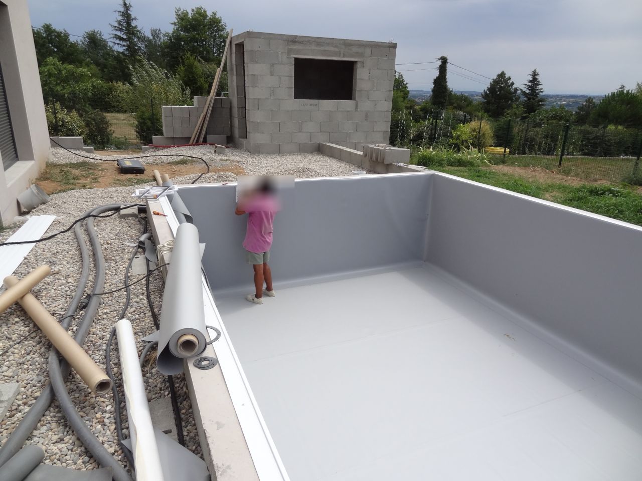

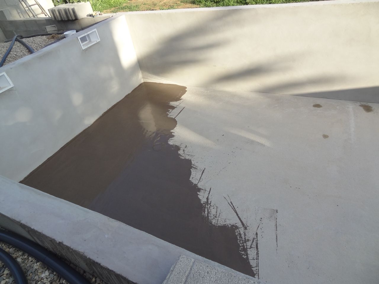

La piscine a bien avancée . J'ai fait un ragréage pour tout le fond et comme ça m'a bien plus , j'en ai refait un deuxième !
Plus sérieusement , le premier avait cloqué sur une partie car il faisait trop chaud quand je l'ai fait . du coup , j'ai bien gratté tout ce qui ne tenait pas correctement et j'en ai refait un par dessus .
Ragréage fond
Ragréage fond

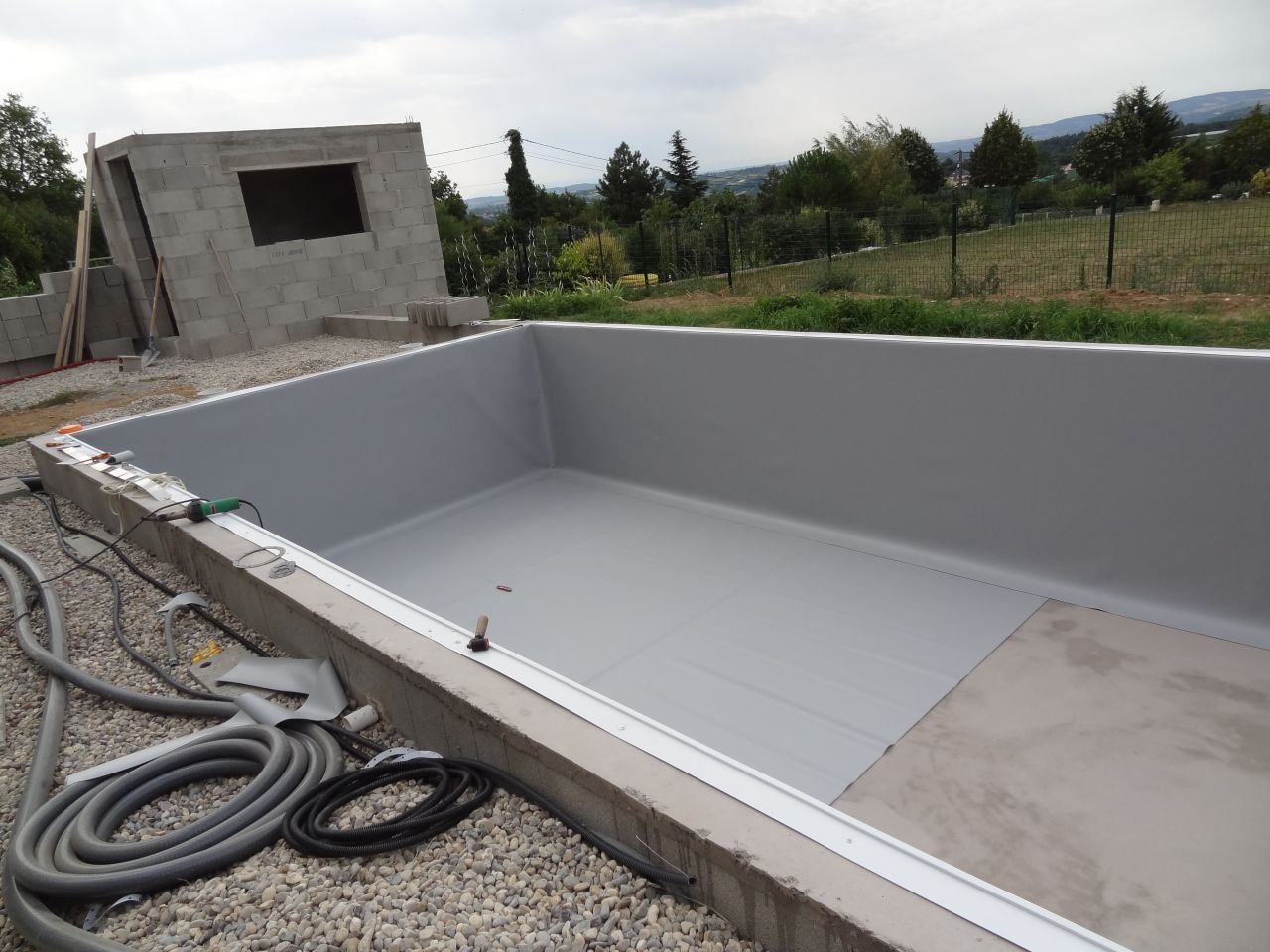

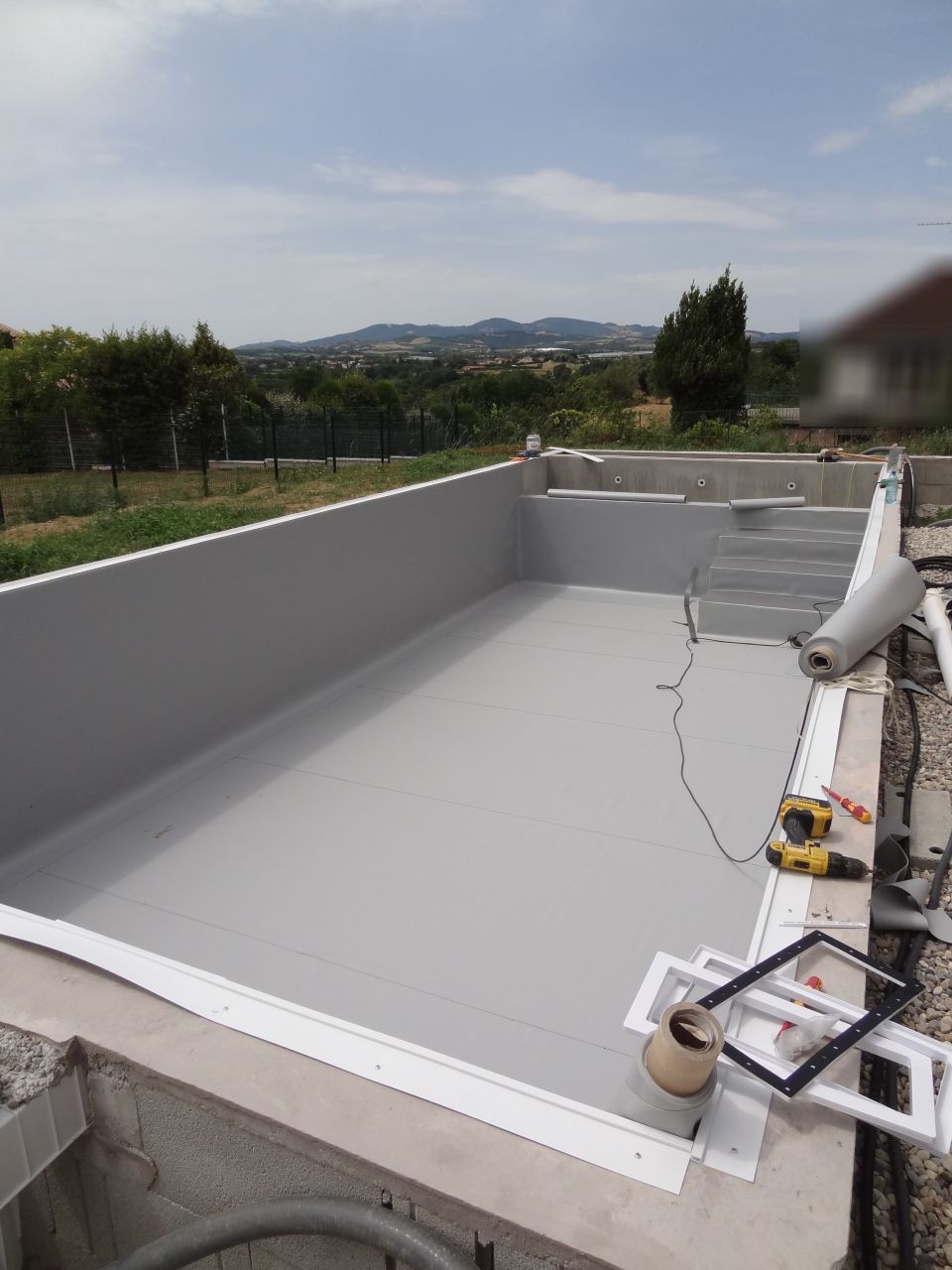

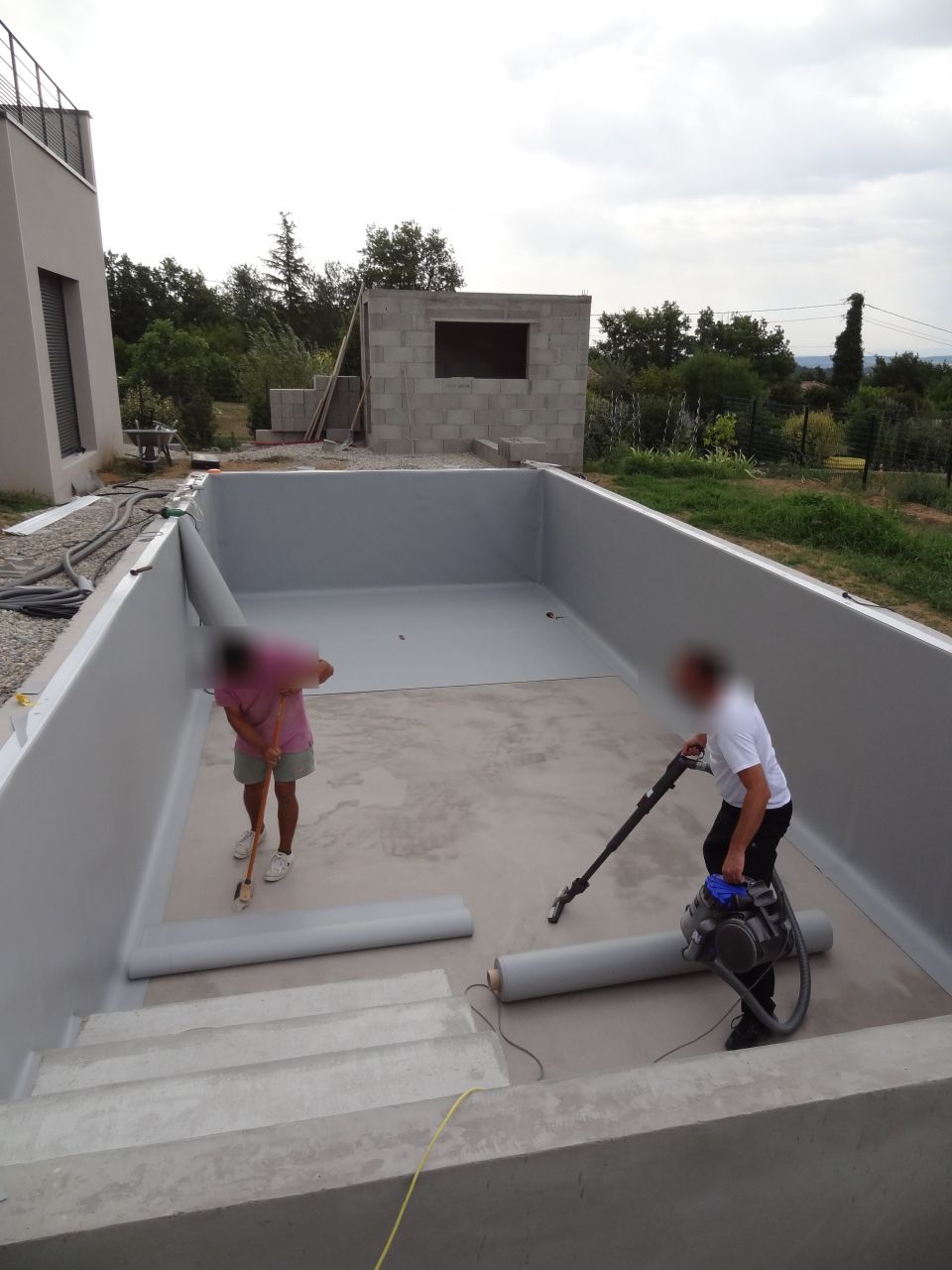

Nous avons choisit un gris pour le fond et les parois et anthracite pour le dessus des marches d'escalier et la plage qui sera faite lors de la pose du volet .
Mise en place PVC
Mise en place PVC
Mise en place PVC
Mise en place PVC anthracite pour les escaliers
Mise en place PVC
Mise en eau
Mise en eau
Mise en eau
Mise en eau
Mise en eau
Mise en eau
Mise en eau
Et maintenant on en profite !

Bonsoir Metral
Bravo pour ta construction de la piscine. Impressionnant. Je ne sais pas si cela est ton métier mais bravo.
Pour le PVC, tu l'as thermocollé ou il s'encolle ? Et dernière question, où a tu trouvé pour te le fournir ?
Merci pour tes réponses
Bonsoir
Merci pour ton commentaire . J'ai fait toute la maçonnerie mais pour la pose du PVC , j'ai fait intervenir un pro car il faut vraiment un coup de main et un savoir faire . Toutes les laies sont thermocollées et une finition en PVC liquide a été faite sur toute les soudures .

Ok, le pro aussi t'avais fait les plans ? En tout cas cool de trouver un artisan qui prend un lot car de notre côté soit ils font tout soit rien, a croire qu'ils ont trop de travail...
Sans indiscrétion, par MP si tu le souhaites a combien t'ai revenu la piscine et la partie Liner ?

J'avais fait tous les plans et schémas et l'artisan n'est intervenu que pour la fourniture et pose du PVC . C'est pas forcement évident de trouver une personne qui accepte de faire que le PVC car ils ont beaucoup de boulot et les prix varient du simple au double .
Pour le reste , je te répond en MP .

En général il y a 2 lots pour une piscine, soit l'ensemble complet ( maçonnerie/technique/PVC ) soit juste le technique ( technique et pvc ).

Bonjour, petite question, je vois que la piscine a été mise en eau sans le volet roulant. L'installation est reportée ? merci pour le retour.
De : Le Loroux Bottereau (44)
Bonjour picasa
Par rapport au délai de livraison du volet , nous avons demandé de le faire en 2 fois . D'abord le PVC afin d'en profiter et ensuite on devrait avoir le volet fin août.
C'est pas gênant sauf pour le robot qu'il faut régulièrement aller chercher dans la fosse .
Env. 100 message Le Loroux Bottereau (44)
Merci pour le retour. J'avais pas forcément pensé au robot mais ça parait logique. Je crois savoir qu'il y'a aussi un risque de se coincer (enfants...) mais bon si le travail est fait dans la foulée. Bonnes baignades ! Blush

Bonjour à tous
Apres plusieurs mois d'absence , une petite mise à jour de ce qui a été fait .
J'ai fini le pool house avec isolation + étanchéité du toit + couvertines alu comme la maison .
Apres ce fut le tour du châssis et de la porte .
Isolation toit
Étanchéité pool house
Mise en place gravier
couvertines terminées
appui de fenêtre + fenêtre pool house
porte pool house

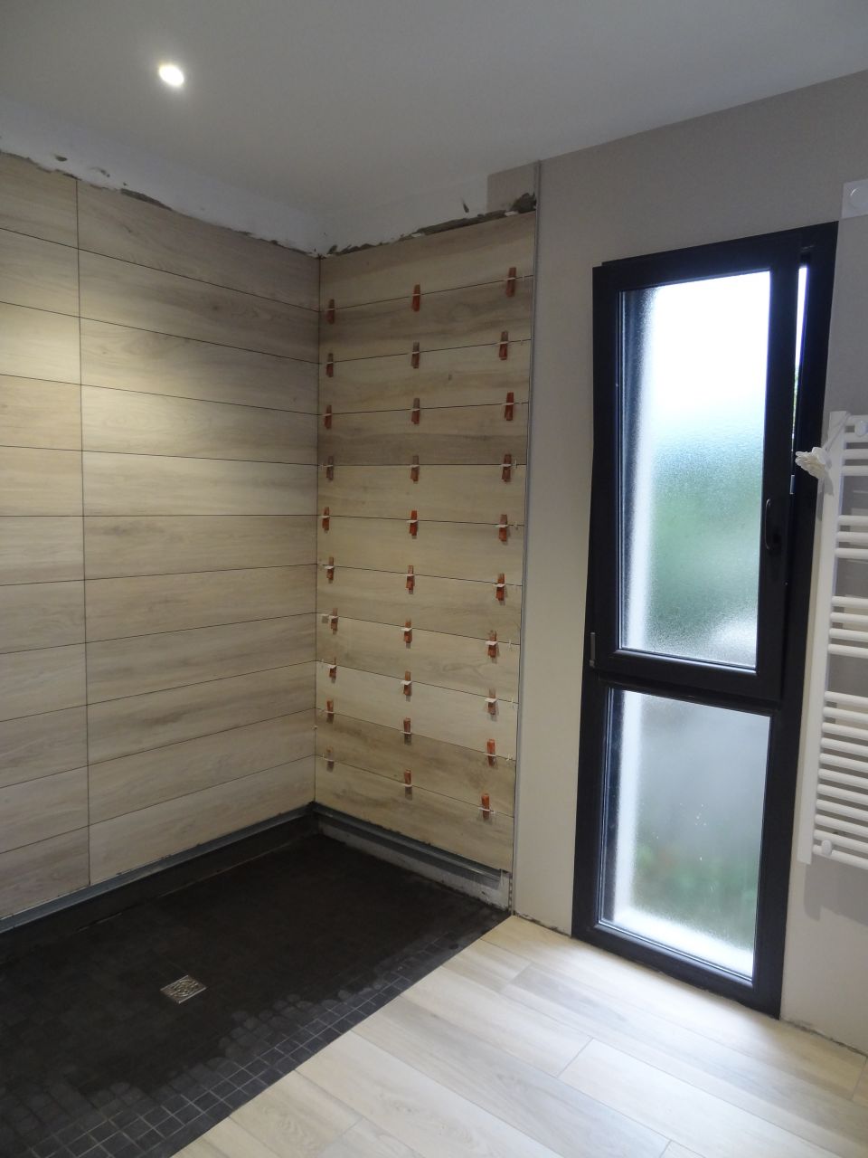

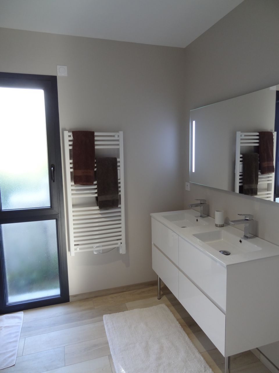

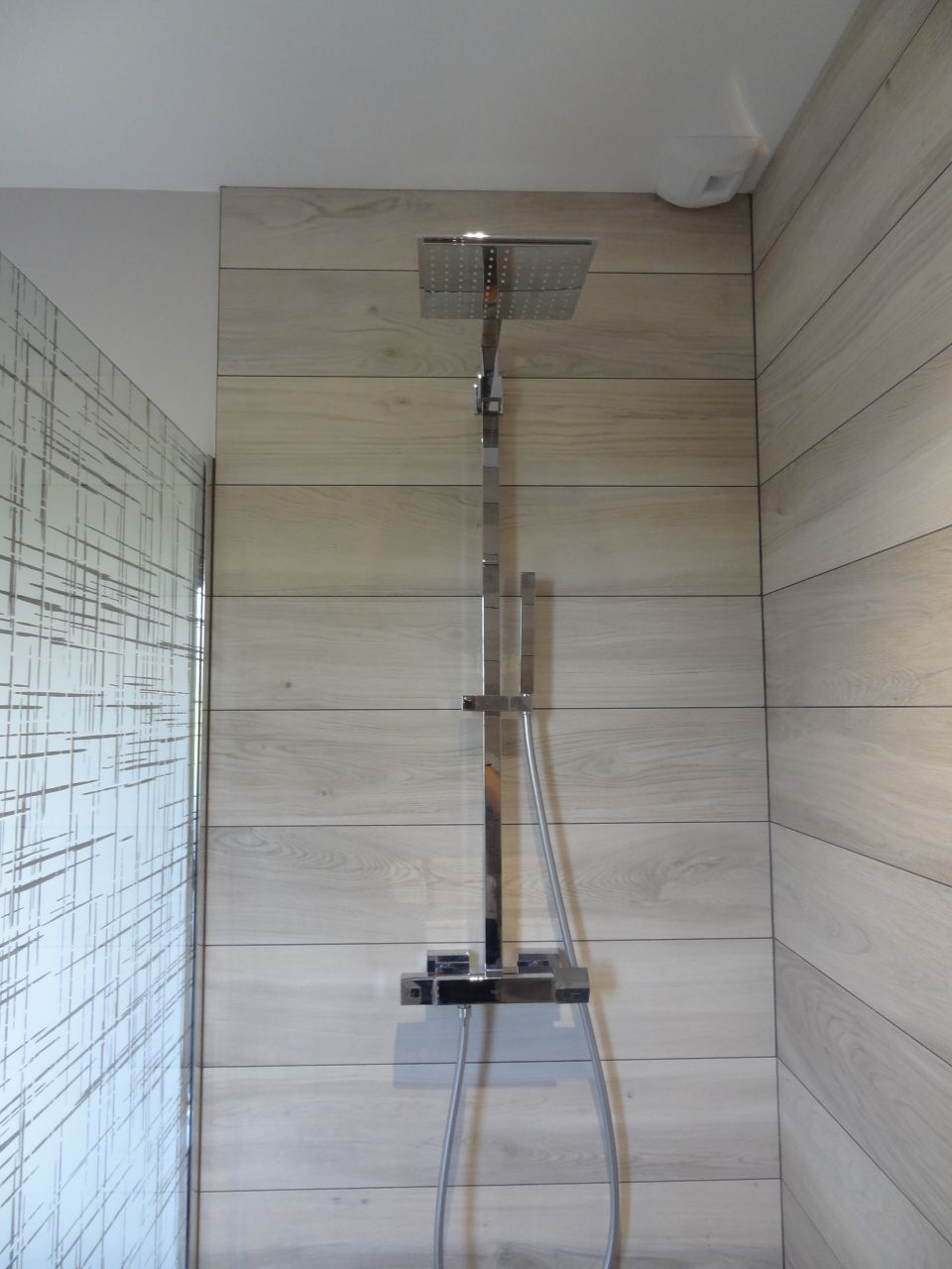

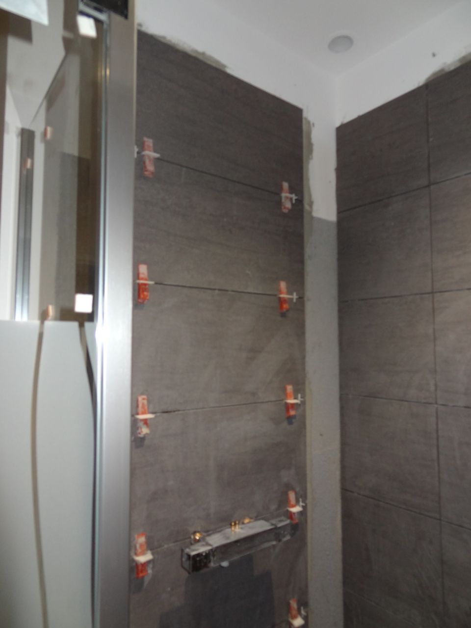

Ensuite j'ai repris l’intérieur .
Salle d'eau des parents finie
carrelage douche
salle d'eau parent finie

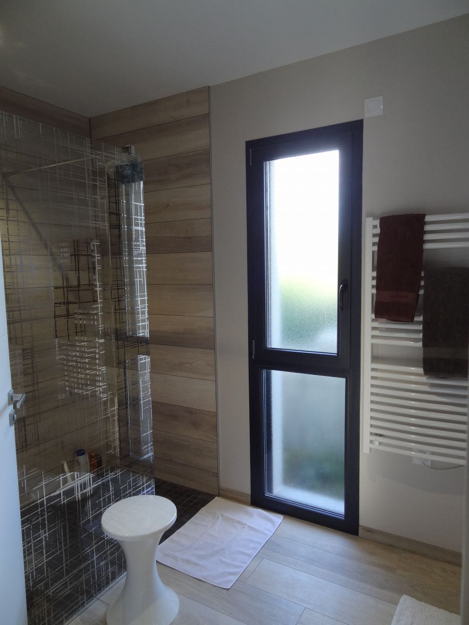

Salle d'eau des enfants finie
finition salle d'eau enfant
finition salle d'eau enfants
