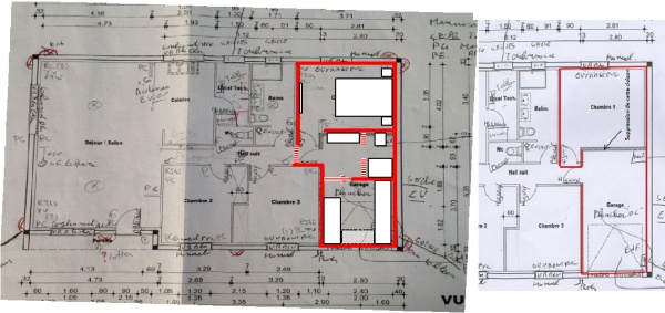

Je pense qu'en se penchant davantage sur les plans quand on sait ce qui est techniquement impossible à faire, il est possible d'avoir ton dressing de rêve mais différemment...
J'ai du mal à me repérer dans l'espace et à me projeter tant que je n'ai pas vu ou réussi à visualiser l'endroit alors je ne te serai d'aucune aide malheureusement.
Tu as essayé la section plans du forum ?
Membre ultra utile Env. 5000 message Haute Savoie
kathy971 a écrit:(...)
Seule option, garder la douche à l'endroit précis où l'évacuation est prévue où décaler vers la gauche de 1 m 1,50 m.
Il suggère les wc dans la salle de bain !!

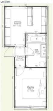

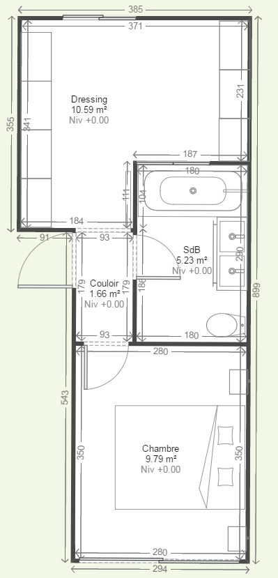

Je remets du coup la situation actuelle avec les points d'évacuations
Suite parentale plan 1
Coucou Kathy,
après tes premiers messages, Jules avait bcp cogité et était déjà arrivé à la conclusion que la chambre serait mieux à l'emplacement d'origine (la partie garage étant trop étroite pour une circulation agréable autour du lit - sur son plan : lit de 160 x 200 et chevets de 40 x 40).
Il avait également positionné la porte différemment pour gagner un peu d'espace.
WC séparé ou dans la SdB ? Nous trouvons que dans le cas d'une suite parentale, mieux vaut l'intégrer à la SdB et avoir un peu plus de place plutôt qu'un WC trop étriqué et de toute façon sans lave-mains.
Il avait aussi pensé à un receveur douche de 90 x 90 plutôt qu'une baignoire, mais si vous y tenez, une baignoire d'angle ne serait-elle pas plus adaptée ?
Et si la chambre reste à sa place et que l'ex-garage accueille SdB et dressing, faut-il vraiment garder un grand coulissant à la place de la porte du garage plutôt qu'utiliser cette paroi, très utile pour le dressing ? Peut-être pourrait-on éclairer la SdB par le haut ("puits de lumière", cf http://www.travaux.com/dossier/toiture/12103/Puits-de-lumiere:-pour-un-eclairage-gratuit-et-naturel.html).
Et ne pas oublier une bonne VMC dans la SdB.  Voilà, cogite bien ma Kathy...

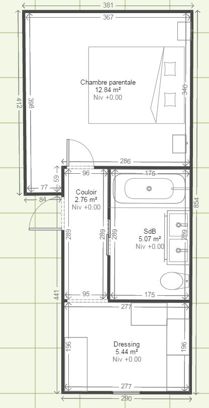

Oh c'est vraiment dommage !
Que penses-tu de cette proposition (je n'ai pas bougé les cloisons mais tu pourrais)?

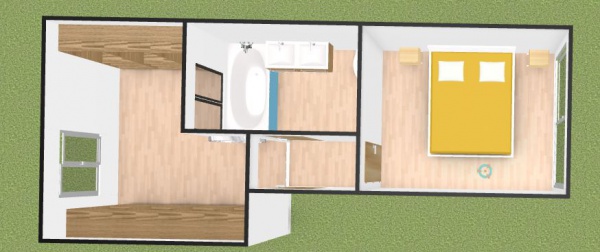

MERCI ma chère Fillinges pour ton aide ainsi qu'à ton intello
Alors notre réflexion face aux suggestions :
1 ok pour mettre les wc dans la sdb !
2 ok la chambre reste à l'endroit actuel
3 on essaie encore de voir si la beignoire est possible (à voir) car on en a déjà une.
4 Concernant l'entrée par la sdb, nous aurions une préférence pour l'entrée par la chambre.
5 concernant le fond du garage, nous préférerions mettre une baie vitrée pour plus de luminosité. De plus nous avons les compobaies, blocks béton dans l'encadrement de l'ouverture on ne peut pas bâtir dessus je joindrais une photo.
6 Le puit de lumière, pourquoi pas on y avait pensé aussi
7 une bonne vmc dans la sdb oui !!
8 nous avons prévu une ouverture traversante chambre/sdb/dressing/jardin.
9 mettre de la verrière entre la sdb et le dressing
MERCI à tous les 2 pour votre aide

Brigitte92 a écrit:Oh c'est vraiment dommage !
Waou !!! Excellent !!! L'idée du petit couloir on y avait pas pensé !!!
Après nous sommes coincés avec les compobaies sur lesquels on peut pas bâtir !!! en disant cela je parle du fond du garage que tu proposais de condamner

brigitte, j'aime bien le plan que tu as fait, simple mais très fonctionnelSmile
On va la faire c'est certain on essaie juste d'optimiser au mieux l'espace avec des contraintes d'emplacements d'évacuations et autres... et un vide sanitaire impratiquable.
Suis d'accord le plan de Brigitte est SUPER toute l'aide qu'on nous a apporté nous a été précieuse et nous a profondément touchée car on sait que vous avez tous beaucoup à faire
Encore MERCI à tous

Sinon pour ta suite parentale, j'ai apporté les modifications suivantes :
- Inversion chambre et dressing. La chambre est petite mais c'est une suite. On ne fait que des bêtises
  Elle est à la place du garage avec sa grande baie vitrée.
- La salle de bain n'a pas changé de place mais je l'ai agrandi pour tous y mettre. Tu peux séparer le wc avec des cloisons en verre par exemple . Après vu le sens d'ouverture de la porte on ne le verra pas.
- Le dressing est immense et j'ai mis une verrière entre SdB et dressing
- Et surtout le couloir a été réduit
Le plan :
En 3D :
Qu'en penses-tu ?

Waou ça m'a l'air d'être ce que l'on veut !!! Je ne voit rien qui me gêne !!! Je suis SUPER excitée j'espère que chéri sera comme moi !!!!!
MERCI infinimentJ'adore ! chéri est en déplacement je vais l'appeler immédiatement
MERCI Brigite J'adore ! il est peut-être là mon cadeau de Noël Biggrin

Petite question bête mais je la pose quand même Blush
Pourquoi mettre des portes au dressing et à ta chambre, ça créerait un fonctionnement plus fluide et cet espace vous étant réservé, il n'y a pas de passage possible pour d'autres.
De toute façon, vous avez une porte à l'entrée de la suite.
Chez nous, il y a la première porte d'entrée pour l'ensemble et juste celle de la salle de bain
Toutes les autres ouvertures restant libres de porte

Mais ce n'est pas une question bête du tout ça Smile
mais peut-être est-ce pour laisser dormir le dormeur quand la lumière est allumée dans le dressing

uhlane a écrit:Pourquoi mettre des portes au dressing et à ta chambre, ça créerait un fonctionnement plus fluide et cet espace
Catliz a parfaitement répondu. Après cela dépend des habitudes de chacun.
Ayant le sommeil très léger chez moi j'ai mis des portes en âme pleine et une cloison double peau pour la chambre qui jouxte la sdb

Bon je comprends mais ouvrir et fermer une porte fait aussi du bruit, et, le dressing et la tête de lit ne sont pas face à face, la lumière ne viendra pas directement

Membre super utile Env. 2000 message Gignac-la-nerthe (13)
J'Je suis d'accord Uhlane, je supprimerais les portes, cela ferait plus open space et vraie suite. Bo n après tous dépend de leur sommeilWink

La configuration me paraît au plus près de ce qu'on voulait faire, manque le point de vue de chéri, on va réfléchir à propos des ouvertures mais c'était pas ma plus grande inquiétude. Les wc sont dans la sdb donc je pense qu'il faut isoler la chambre de la sdb. Entre le dressing et la sdb c'est peut-être moins utile

Membre super utile Env. 2000 message Le Grand Bourg (23)
+ 1 avec Uhlane et Mogdavarh. Tu parles d'isoler la chambre de la salle de bain, mais vu la disposition, d'avoir une porte ne changera rien, ta salle de bain et ton wc sont contre la cloison de séparation.
Coucou, si vous ne devez pas utiliser en même temps au quotidien les vasques, ne serait-il pas plus pratique d'avoir une seule vasque, ce qui permettrait de faire un grand plan vasque autour pour poser des choses, plus pratique que le meuble sous vasques (qui existera mais il faut chaque fois s'écarter pour ouvrir des tiroirs) ?
La porte de la sdb : la faire s'ouvrir contre la baignoire, ça dégagerait un espace à droite pour le sèche-serviettes ou autre ?
Avec l'isolation, es-tu sûre que tu auras assez de place dans la "petite" chambre (en comparant au grand dressing) ? Quand tu passeras l'aspirateur autour du lit entre le lit et les murs, sous le lit... Quand il y aura une TV face au lit même si elle est au mur ? Et une chaise chacun pour poser ses habits le soir quand on se déshabille ?
Et le chauffage ?... On utilise davantage la chambre que le dressing...
Le dressing est grand juste pour aller chercher des habits... ça fait beaucoup de place perdue au milieu. Réfléchissez bien.

Je garde tous les messages et vais en discuter avec chéri !!! Je pense que la porte sdb/chambre il la faut intimité absolue quand je suis aux wc et avec serrure z'en ai besoin !!! :biggrin après j'ai lu des choses intéressentes !! Je cogite et je vous dit :

Membre super utile Env. 2000 message Seine Maritime
J'aime bien cette dernière configuration ! ca serait dommage de mettre une baie vitrée dans un dressing! et les habits en plein soleil ca passe au niveau des couleurs !
Donc la chambre au niveau de la baie vitrée j'aime beaucoup !
Moi j'aurais réduit un peu le dressing an largeur pour pouvoir faire derrière faire un débarras rangement : pour mettre les vêtements qui servent moins, des manteaux quand c'est l'été, ranger des valises et des sacs.. bref après cela dépend si tu manques de rangement ou pas !
je te met un plan ...
idée pour katy971
Dept : Seine Maritime
