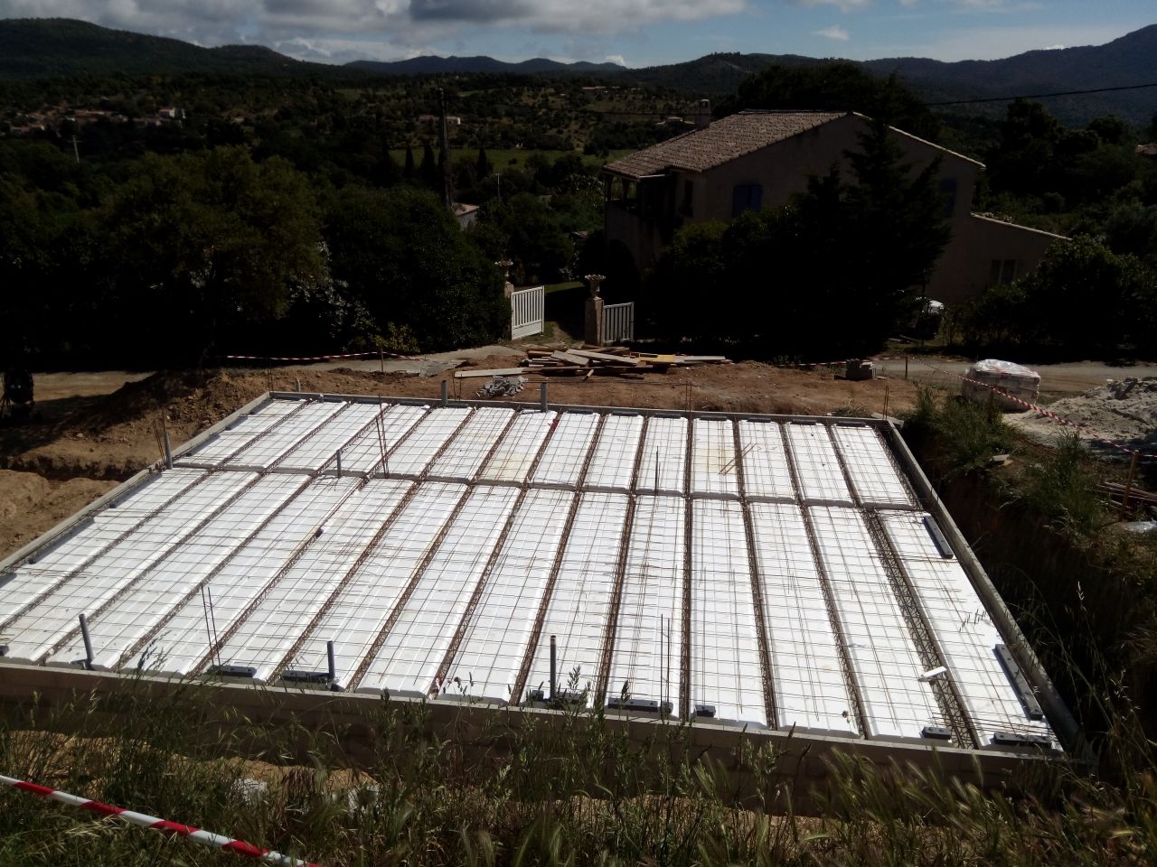

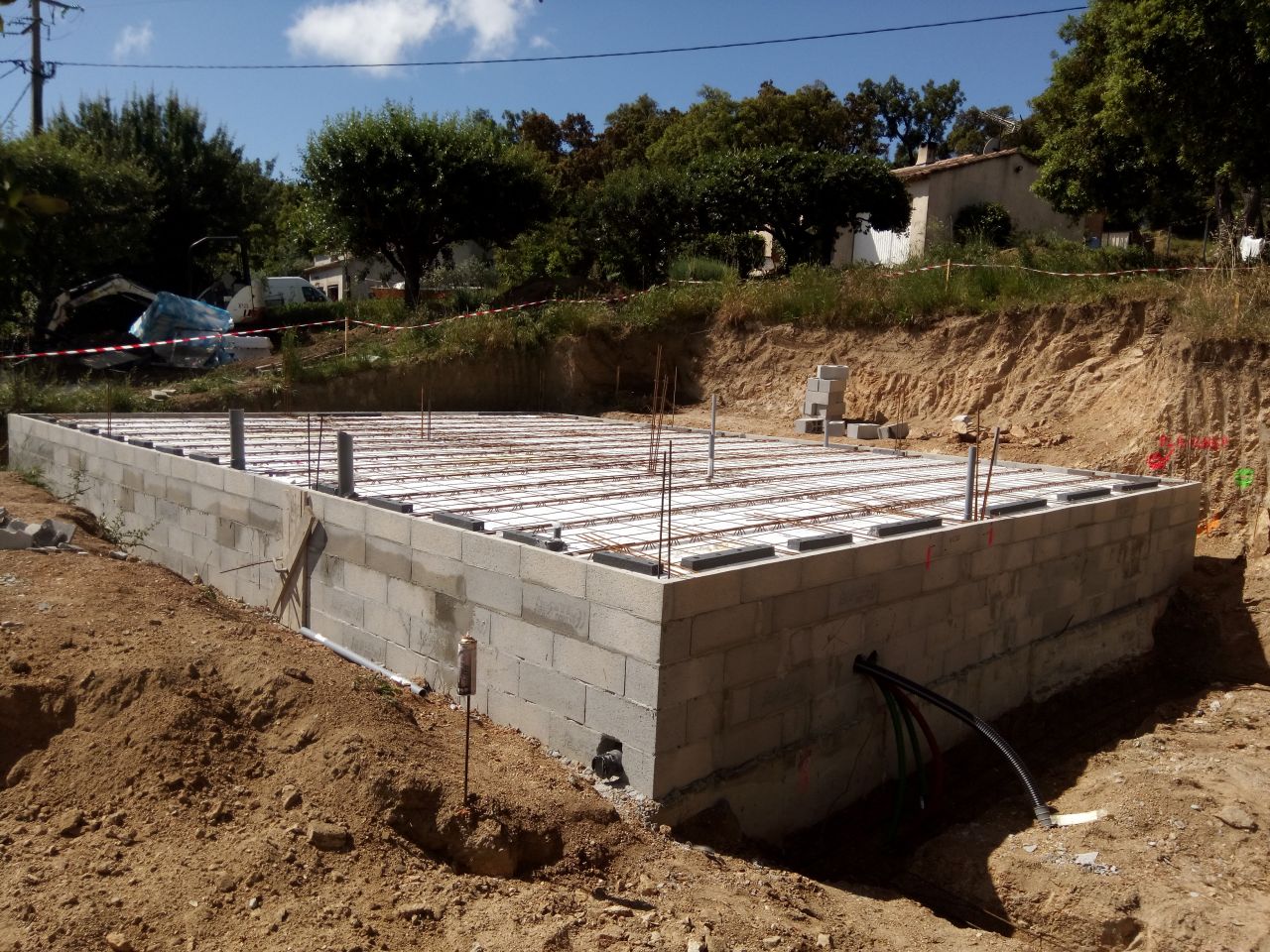

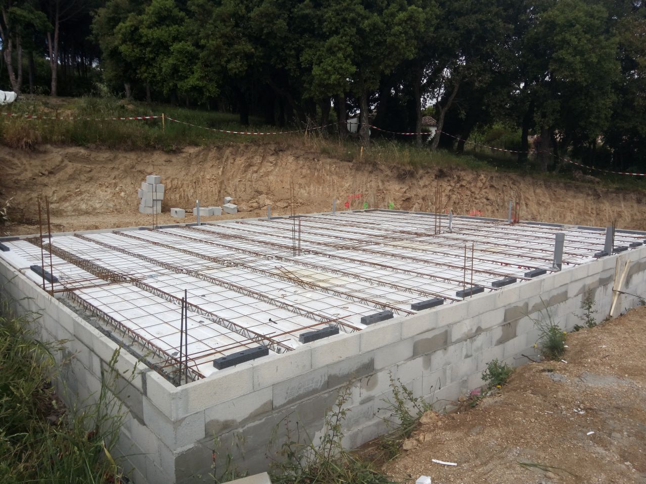

Jeudi,
les maçons sont revenus pour poser les poutrelles, les hourdis isolant en polystyrène et le treillis... le plancher est prêt à être collé.
pose poutrelle - hourdis - treillis
Par contre, j'ai pas compris pourquoi il y avait une poutrelle double dans le coin a droite... mais les maçons n'étaient plus là pour que je leur pose la question.
Le maçon m'a dit que cela devait être fait surement en début de semaine...
On avance doucement... surtout quand je compare aux autres récits...

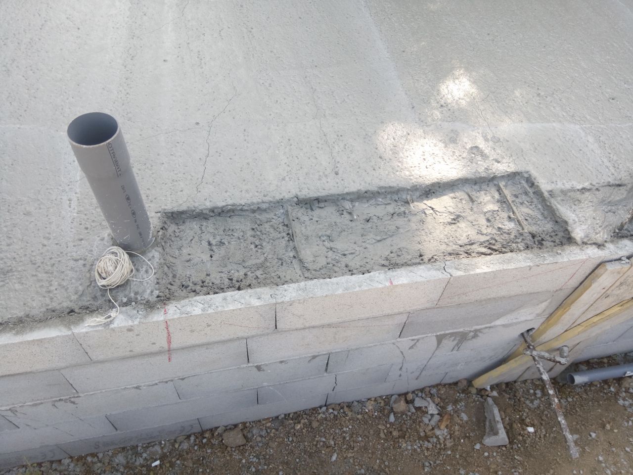

« Coulage du plancher »

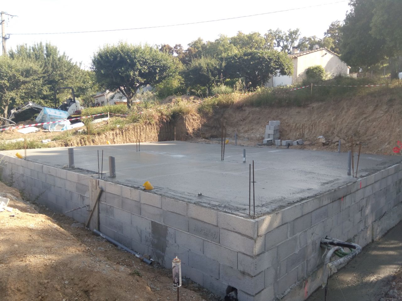

Gros oeuvre > Fondations - vide sanitaire - dalle Par Mr.CoCo le 04/06/2017 à 22h42

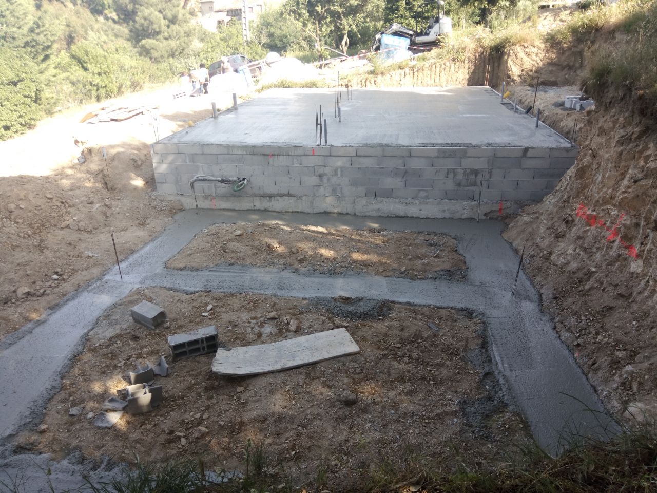

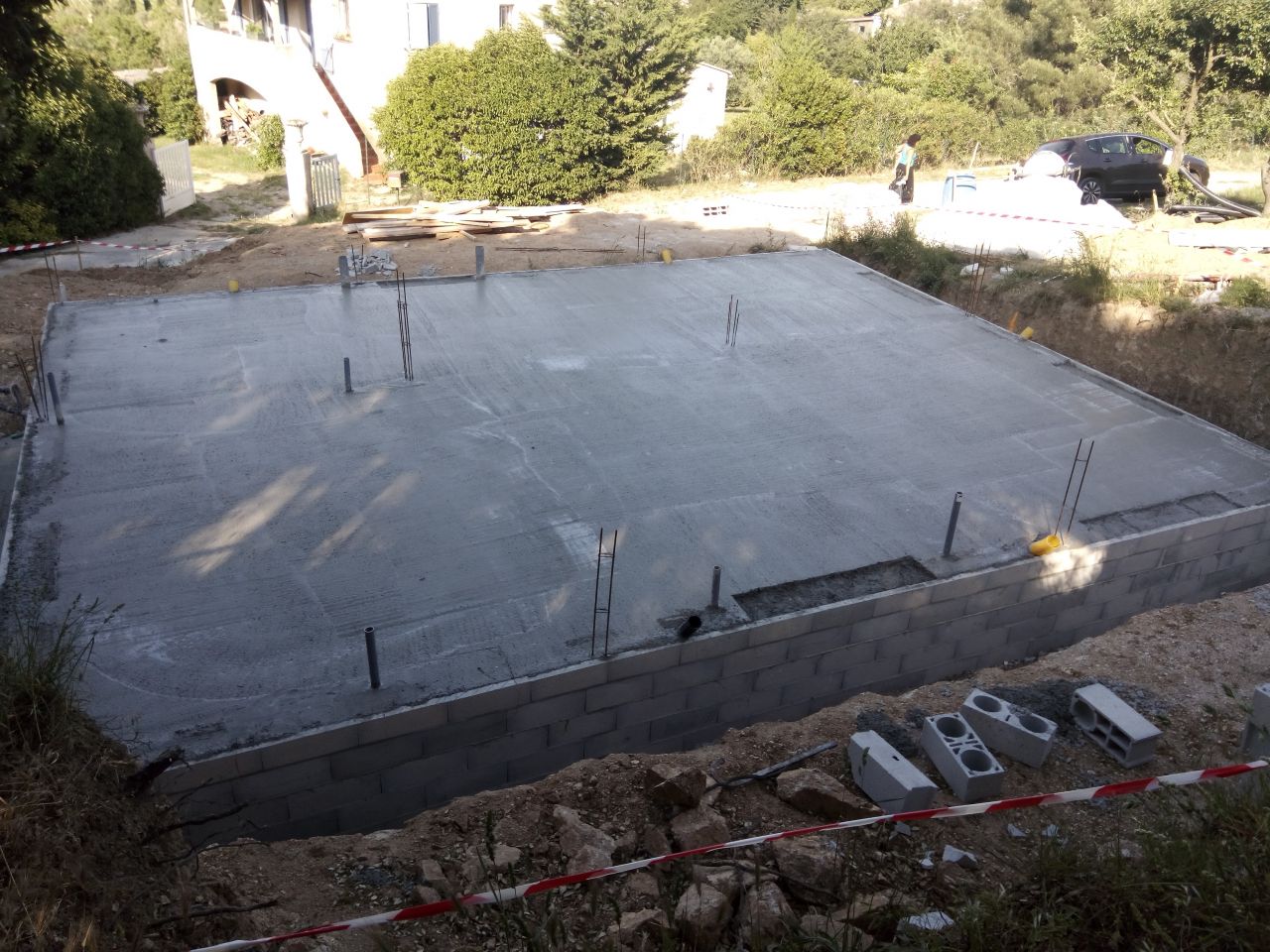

Le mercredi 24 mai,
les maçons sont venus pour couler le plancher avec la pompe et les toupies, mais vu que l'on ne m'avait pas prévenu, je n'ai pas pu me rendre sur le chantier pour suivre le déroulement de cette étape....
C'est dommage, car j'étais disponible...

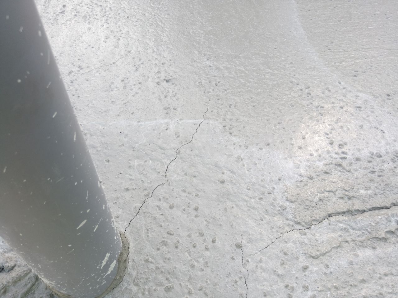

Voici les quelques photos que j'ai pu prendre par la suite :plancher fini
Coulage du plancher avec les attentes évacuations et chainage verticale... aérations VS (tuyaux jaunes)
Coulage du plancher et des fondations du garage et de l'atelier...
emplacement des futures fenêtres, attente pour la pose des compobaies...
petites fissures...
[url=http://www.forumconstruire.com/photos/viewer-pid_1548188.php][/url]
Voila voila!!!

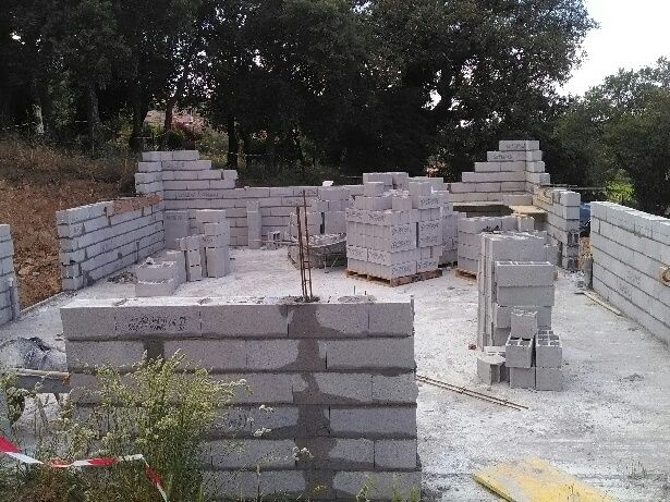

« Edification des murs du RDC »
Gros oeuvre > Elévation des murs - étage Par Mr.CoCo le 04/06/2017 à 22h58

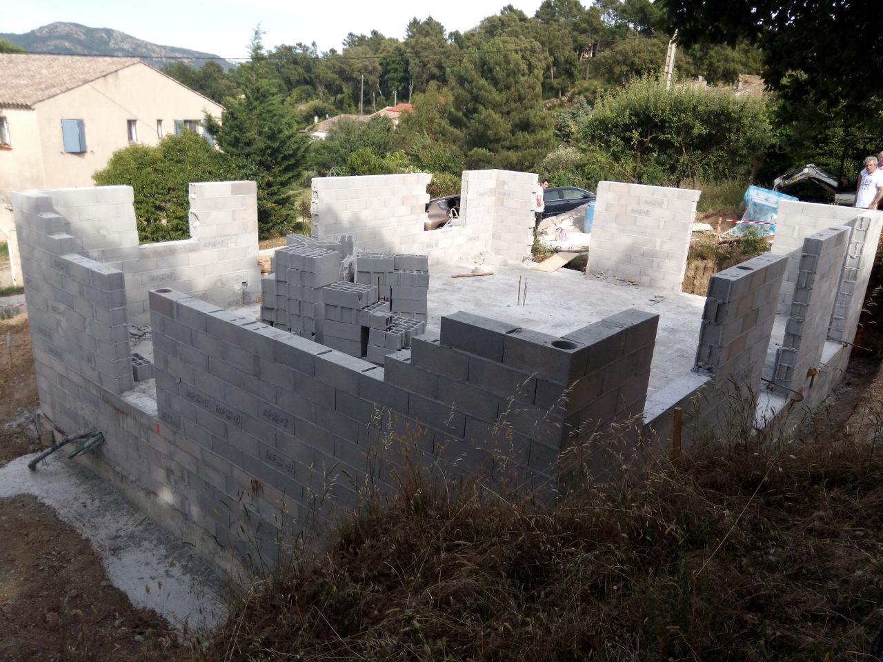

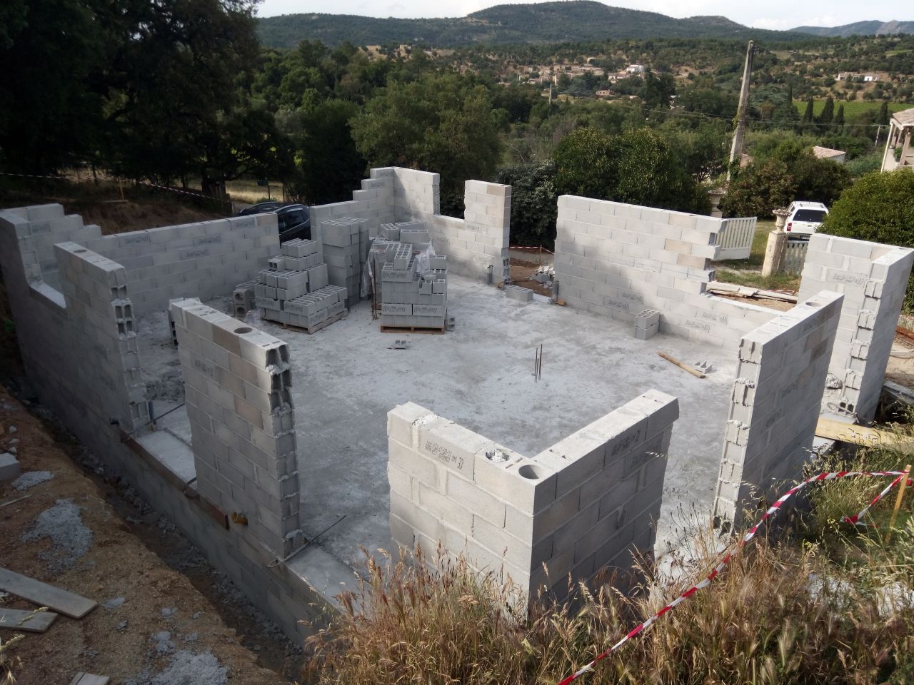

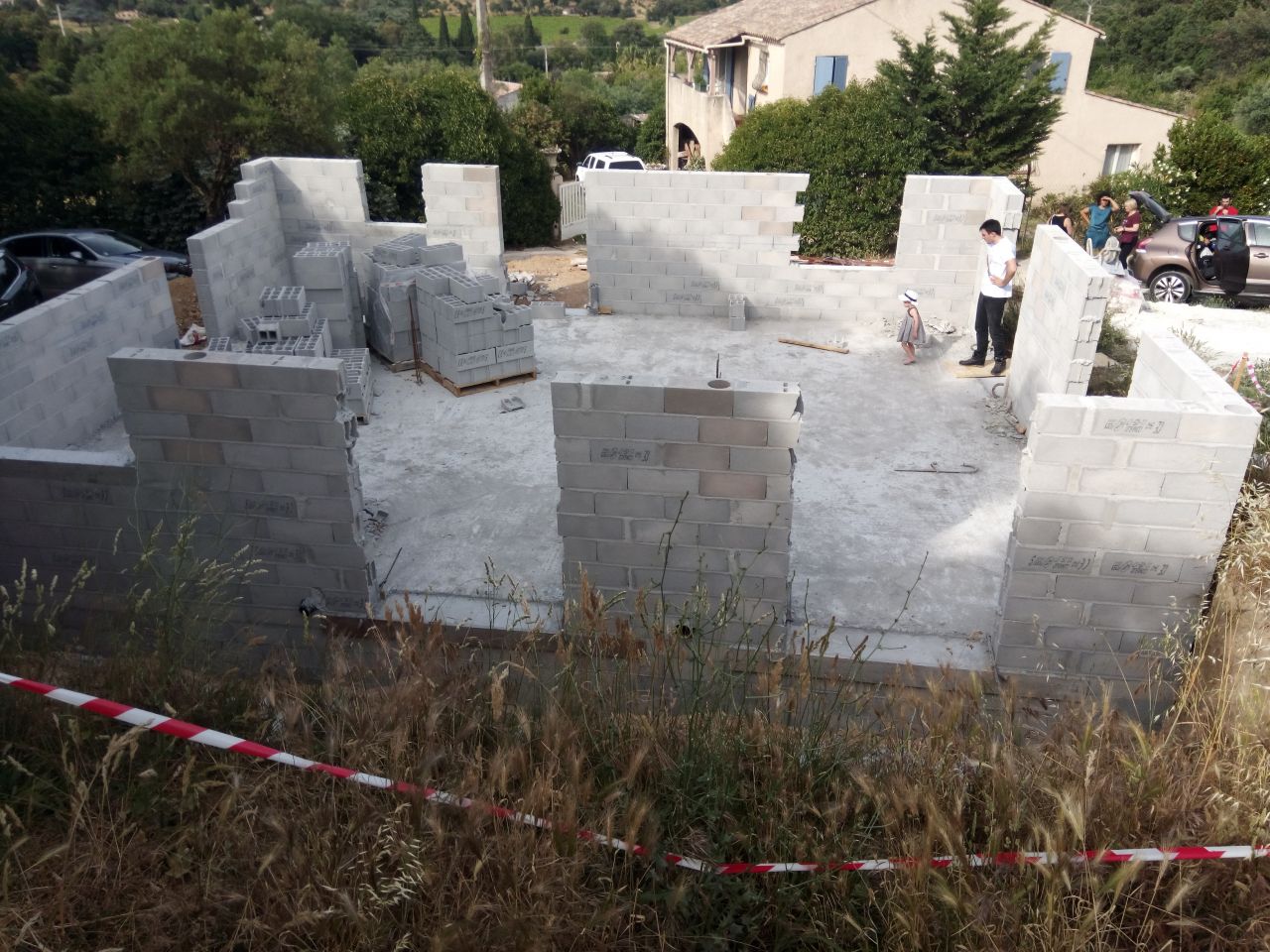

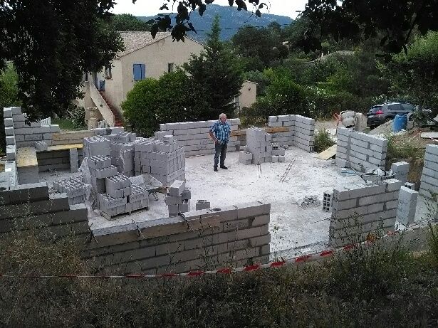

Le 31 mai,
soit une semaine après avoir coulé le plancher, les maçons ont commencés à monter les murs...
en relisant le dtu, j'ai vu qu'il fallait normalement attendre 28 jours... Mais le maçons m'a dit qu'ils étaient en retard... je vais donc au plus vite me renseigner auprès de Maisons Vertes, car je ne pense pas que cela soit normal...
Mais j'étais en déplacement professionnel toute la semaine et je n'ai donc pas pu assister non plus à cette étape...
Deux étapes, des photos du mercredi que ma femme et mon père m'ont envoyé (j'étais a Porquerolles...)...
élévation des murs du rdc étape1
Etape 2 , suite de l'élévation réalisée, surement fait jeudi ou vendredi et les photos sont d'aujourd'hui :
élévation des murs du rdc étape2
prochaine étape la livraison des fenêtres, cadres et volets par compobaie.

Je me suis posé toutes ces questions il y a presque un an Biggrin
Pour les fissures en photos ce sont des fissures de retrait. C'est plus esthétique qu'autre chose. Ils auraient pu les éviter surtout en mai en arrosant la dalle après. Peut être l'ont-ils fait mais pas assez. Enfin de toute façon ça n'a pas d'importance.
Pour les agglos posés et le non respect du DTU. Déjà une semaine c'est mieux que la quasi totalité des constructeurs qui posent le lendemain. Parfois le DTU est très strict et ne prend pas tout en compte. Déjà ce qui fait la majeur partie de la solidité de la structure sont les poutrelles entre les hourdis et elles sont livrées sec à cœur.
J'avais posé ces mêmes questions à un ami ingénieur béton et c'est en gros ce que j'ai retenu dans sa réponse rassurante.

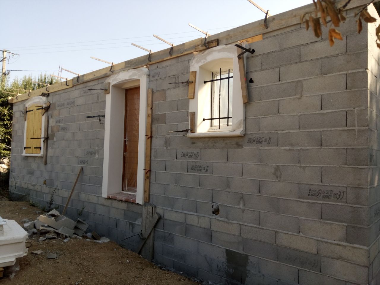

« Pose des compobaies! Ensemble fenêtre cadre volet! »
Gros oeuvre > Elévation des murs - étage Par Mr.CoCo le 08/06/2017 à 22h05

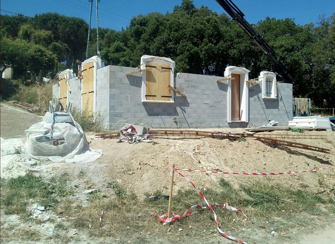

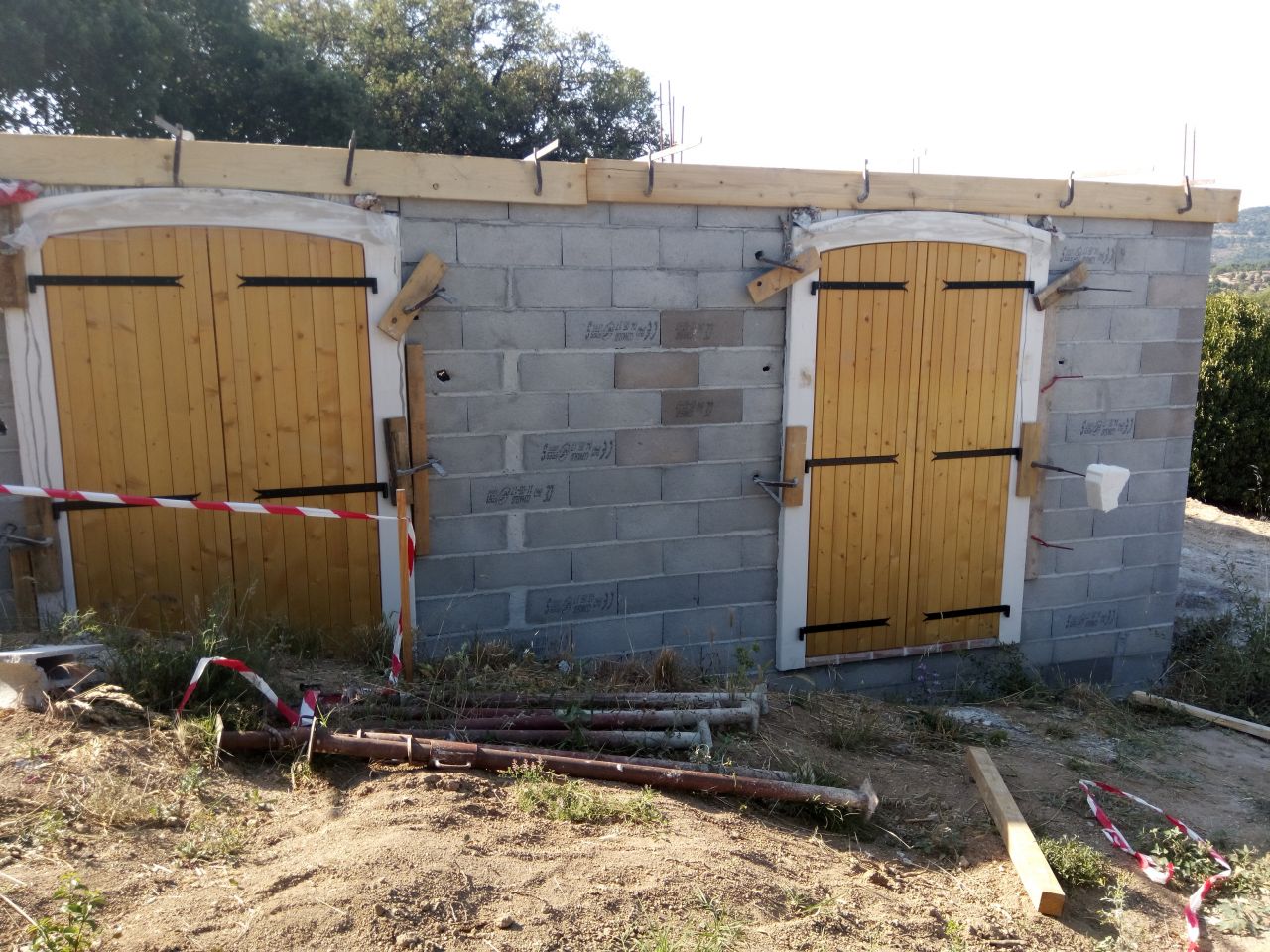

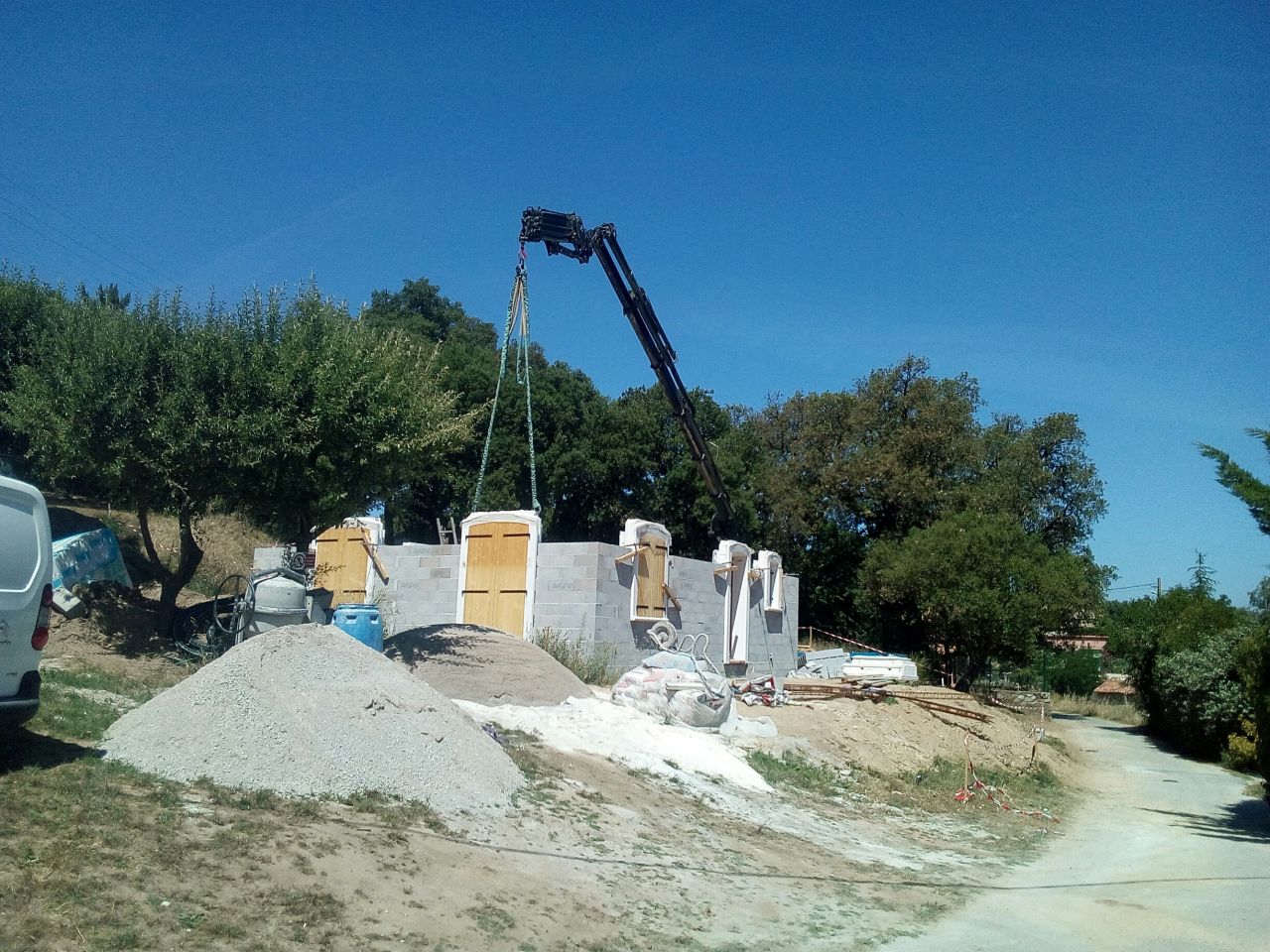

Aujourd'hui,
Je n'ai pas pu me libérer pour assister à cette étape, et j'ai donc chargé mon père de prendre quelques photos de la livraison des menuiseries compobaies.
Apparemment, vu que l'accès de mon train est un peu difficile, car la route passe par un petit hameau, la livraison a été un peu difficile...
C'est un bloc préfabriqué avec cadre fenêtre volet, qui permet de gagner du temps, car le linteau est deja dans le cadre, et les fenêtres sont déjà montées en usine...
pose des blocs compobaie
Du coup, le rdc prend vraiment forme!!!
Je retournerai sur le terrain demain afin de prendre d'autres photos...
En début de semaine prochaine, finalisation du rdc, puis pose du plancher de l'étage...

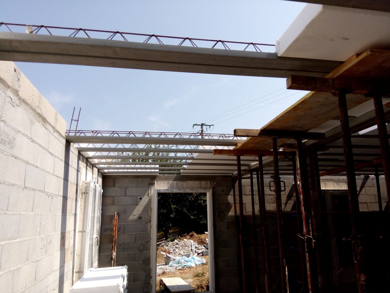

« Finalisation des murs du RDC et préparation du plancher de l »
Gros oeuvre > Elévation des murs - étage Par Mr.CoCo le 24/06/2017 à 11h44

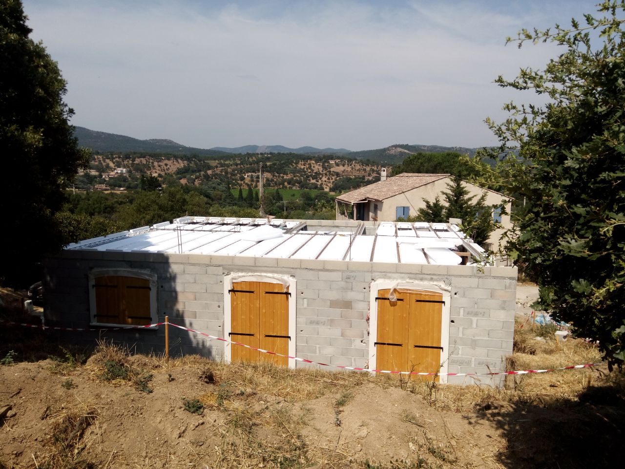

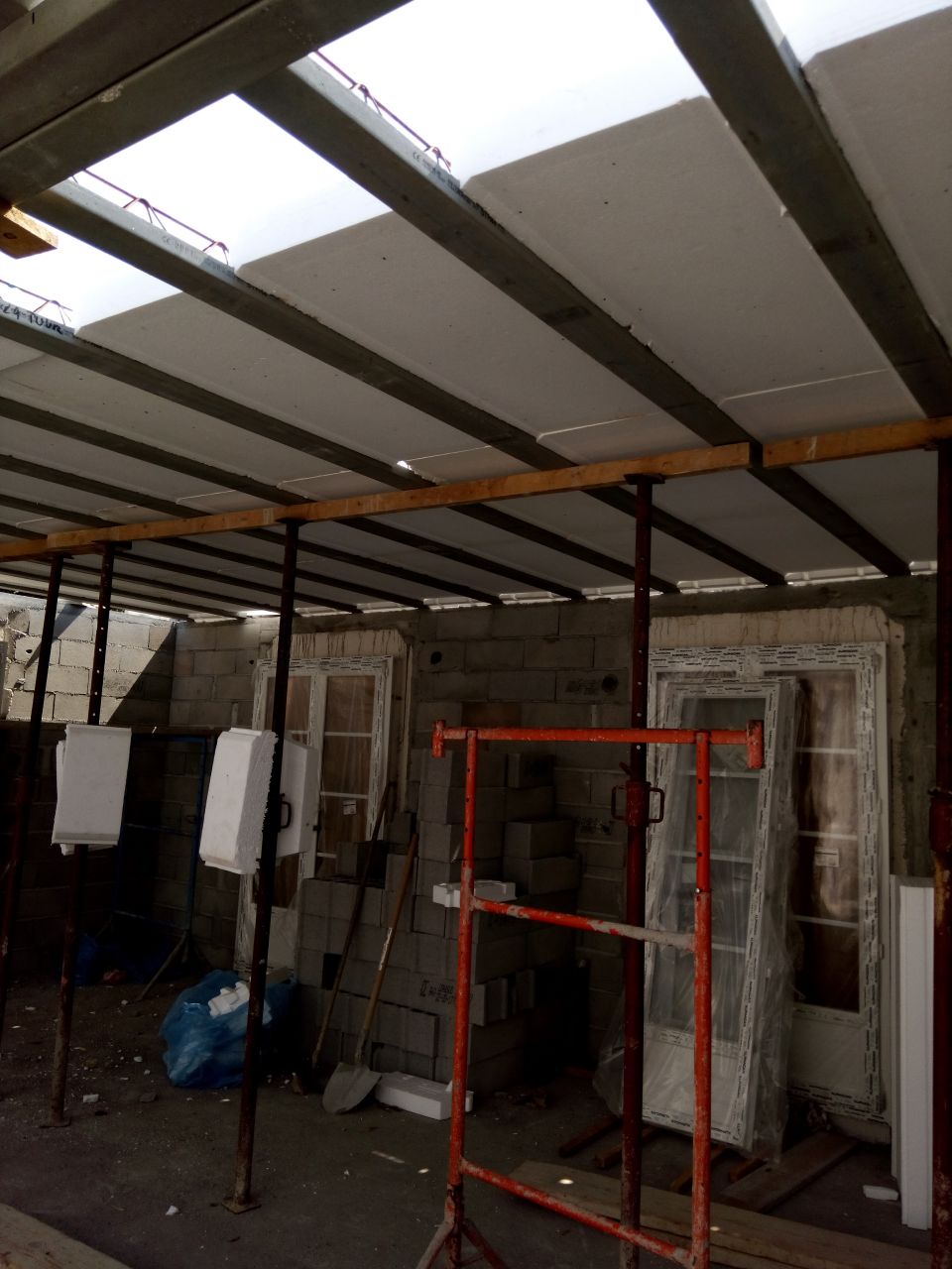

ça monte petit à petit,
Sur les 2 dernière semaines, les ouvriers sont venus peut être 3 ou 4 jours, pour :
- Sceller les fenêtres et portes fenêtre.
- Finir de monter les agglos du RDC.
- Couler 2 poteaux.
- Réaliser l'arase du RDC.
arase et scellement des compobaies
- Poser les poutrelle et hourdis pour pouvoir couler le plancher de l'étage prochainement.
préparation plancher du 1° étage - pose des poutrelles et hourdis.
préparation plancher du 1° étage - pose des poutrelles et hourdis, avec la tremie pour l'escalier.
à la place de couler une poutre en béton pour soutenir le plancher du haut, de petites poutrelle plus fines, ont été posées.
Il y a un soucis pour les livraisons, car le fournisseur dit ne pas avoir de dérogation pour livrer l'été dans ma zone, alors qu'à la mairie, ils m'ont affirmer que tous les POINT P Avaient une dérogation annuelle...
En même temps, c'est au constructeur de se charger de ces problèmes là, même s'il m'a régulièrement appelé pour savoir si je pouvais faire quelque chose...
Donc j'espère qu'ils vont trouver une solution au plus vite, car cela fait plus de 15 jours que l'on me parle de ce problème...

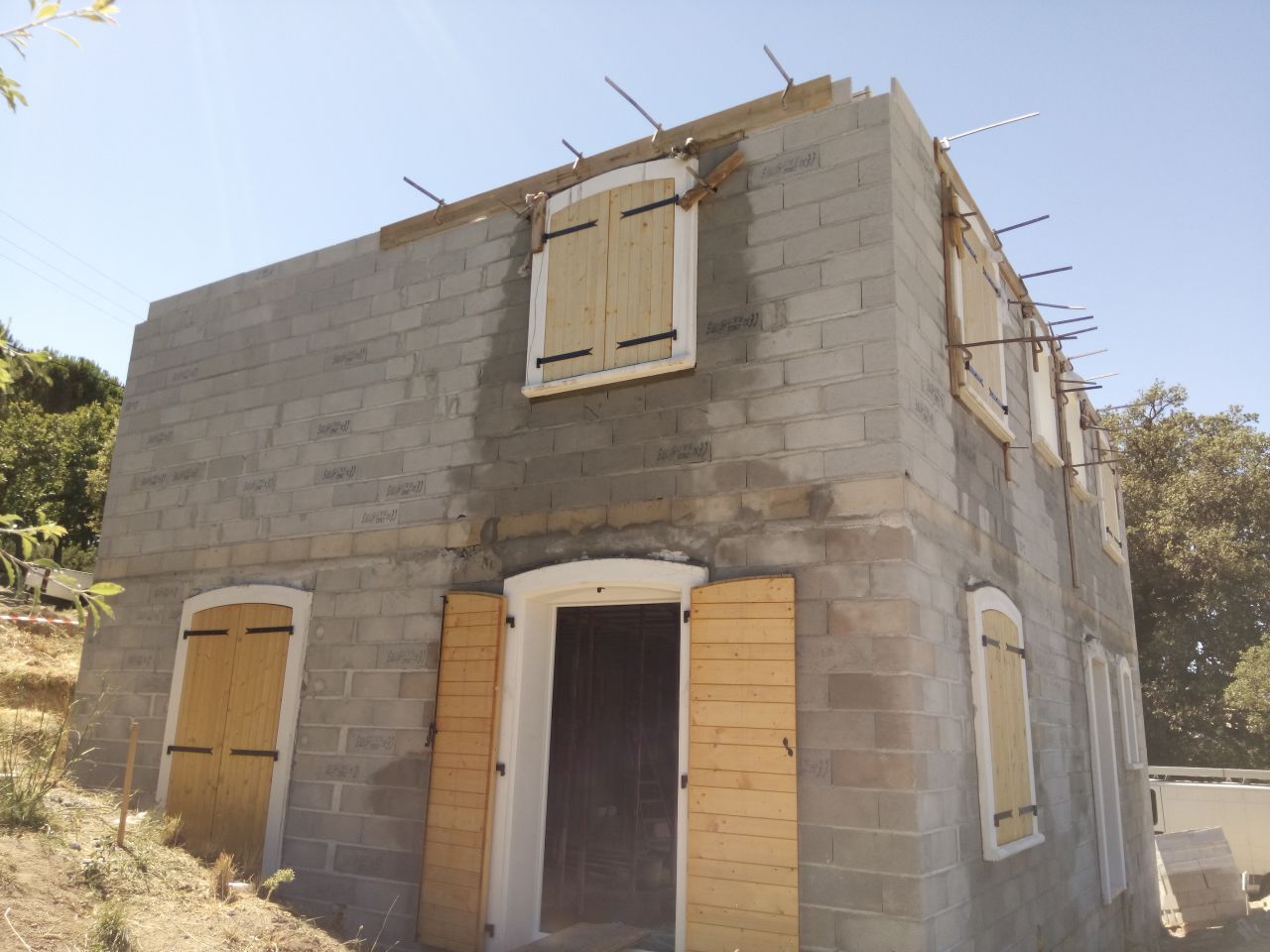

« Montage des murs du 1° et pose des menuiseries »
Gros oeuvre > Elévation des murs - étage Par Mr.CoCo le 04/07/2017 à 18h59

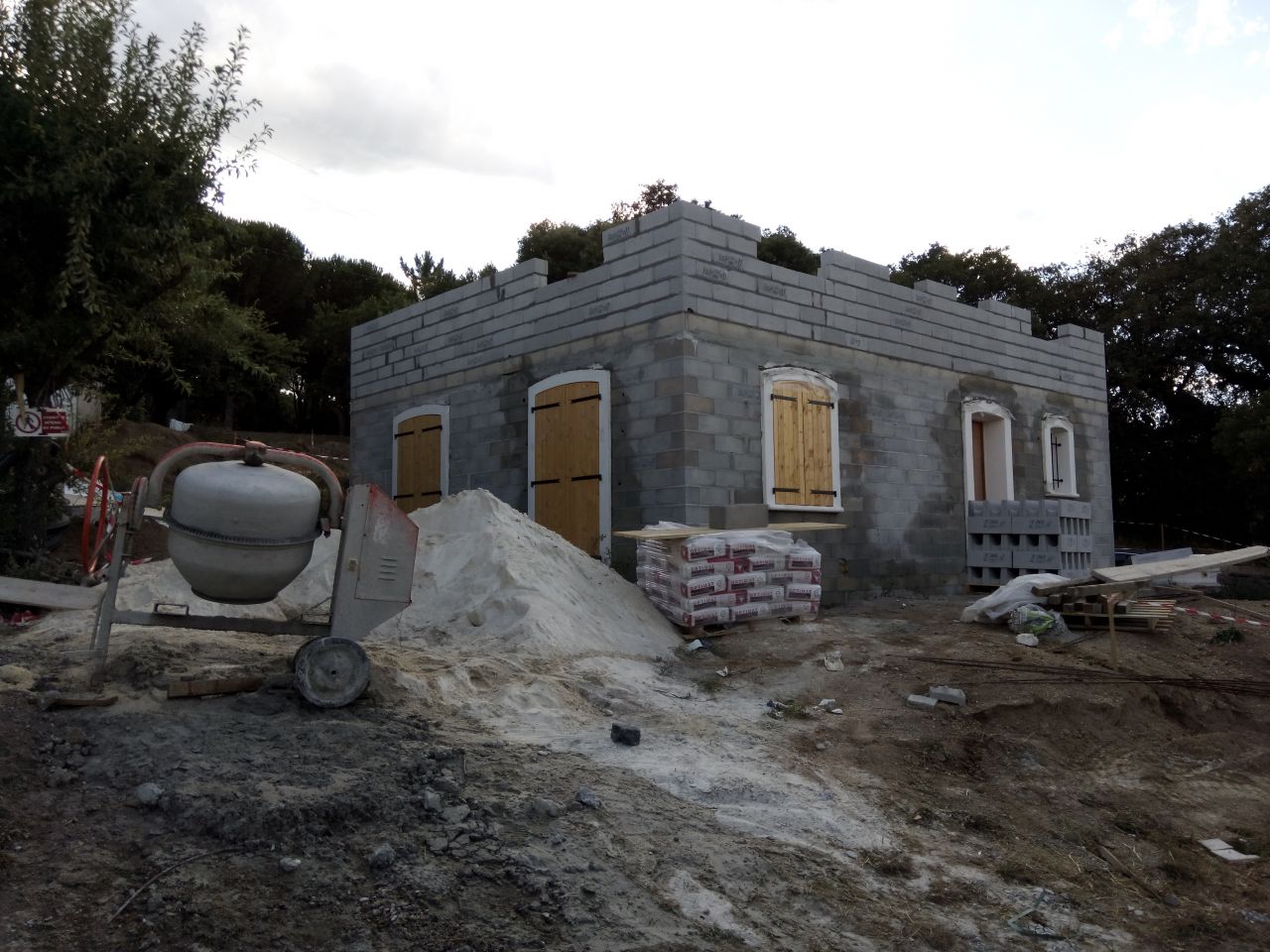

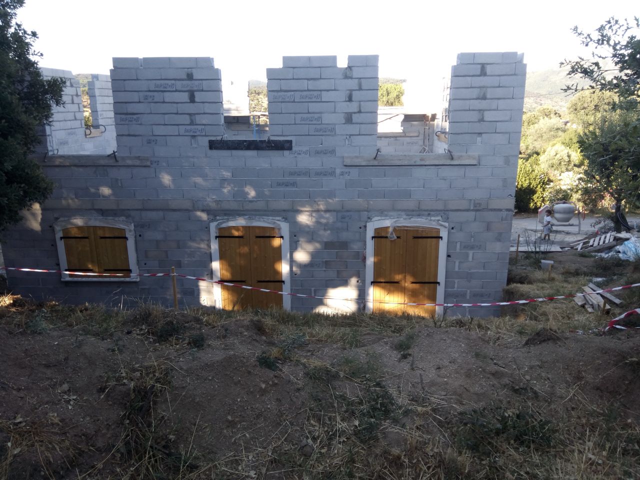

Voila, ça monte petit à petit...
En fin de semaine dernière, puis lundi et aujourd'hui les maçons sont venus monter le premier étage et poser les menuiseries...
bon je ne savais pas que la pose était prévue pour ce matin, mais j'ai pu seulement observer le résultat.
première journée pour l'élévation du premier étage.
deuxième journée pour l'élévation du premier étage... L'espace pour les menuiserie est en attente.
Troisième journée, pose et scellement des menuiseries et bloc compobaies.
Troisième journée, pose et scellement des menuiseries et bloc compobaies. COTE EST - coté entrée
Sous peu, ils devraient faire l'arase, voir poser les charpentes et les tuiles.. normalement, avant fin juillet...

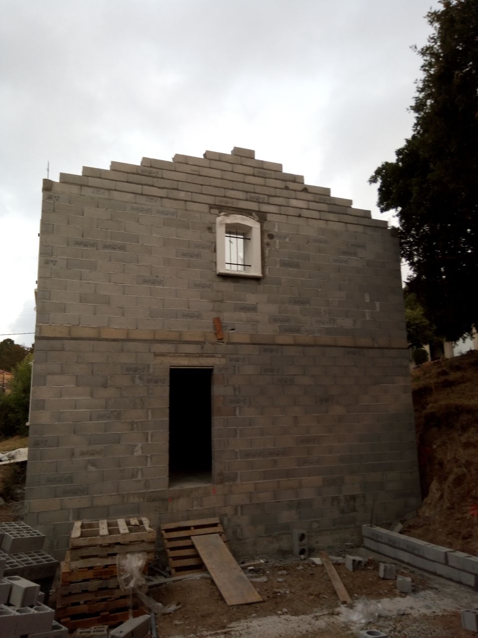

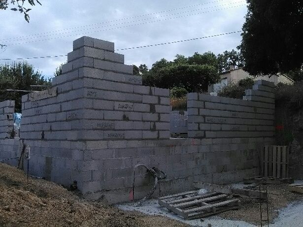

« Élévation Pignons »
Gros oeuvre > Elévation des murs - étage Par Mr.CoCo le 23/07/2017 à 13h23

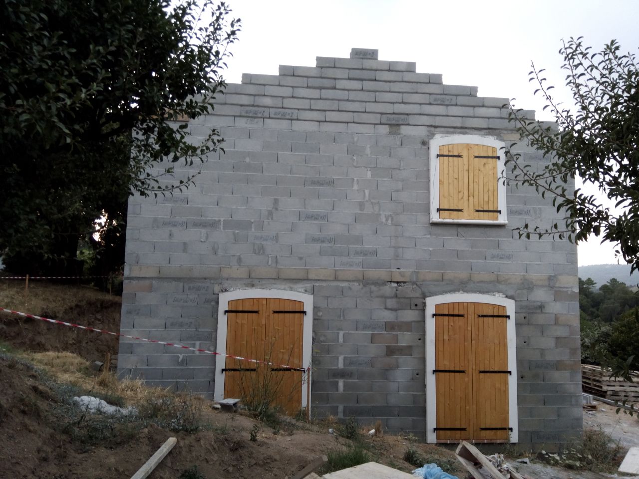

Voilà voilà...
Après 15jours d'arrêt, les maçons sont passés pour finir les pignons de la maison...
Et ils ont commencé le garage... Quoi une dizaine d'agglo ont été posés...
Je ne cache pas ma déception, car le gros oeuvre devait être fini pour l'été...
Quand j'ai signé, il y a un peu moins d'un an, on m'avait promis une maison pour Noël 2017... On est mal parti...
Lundi dernier, nous avons fait la Map électrique, 2' réunion de mise au point, et après 4h, et l'ajout de quelques prises et quelques spots, nous avons une plus values de 1000 euros.. Bien prévoir tout ça avant signature...
Reste une semaine avant que les ouvriers partent en vacances... On va bien voir....

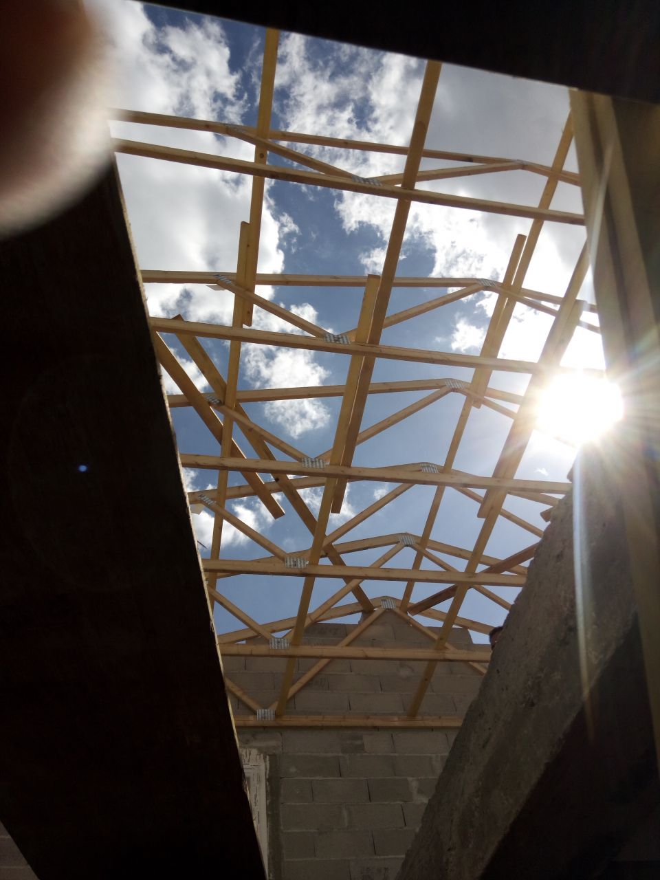

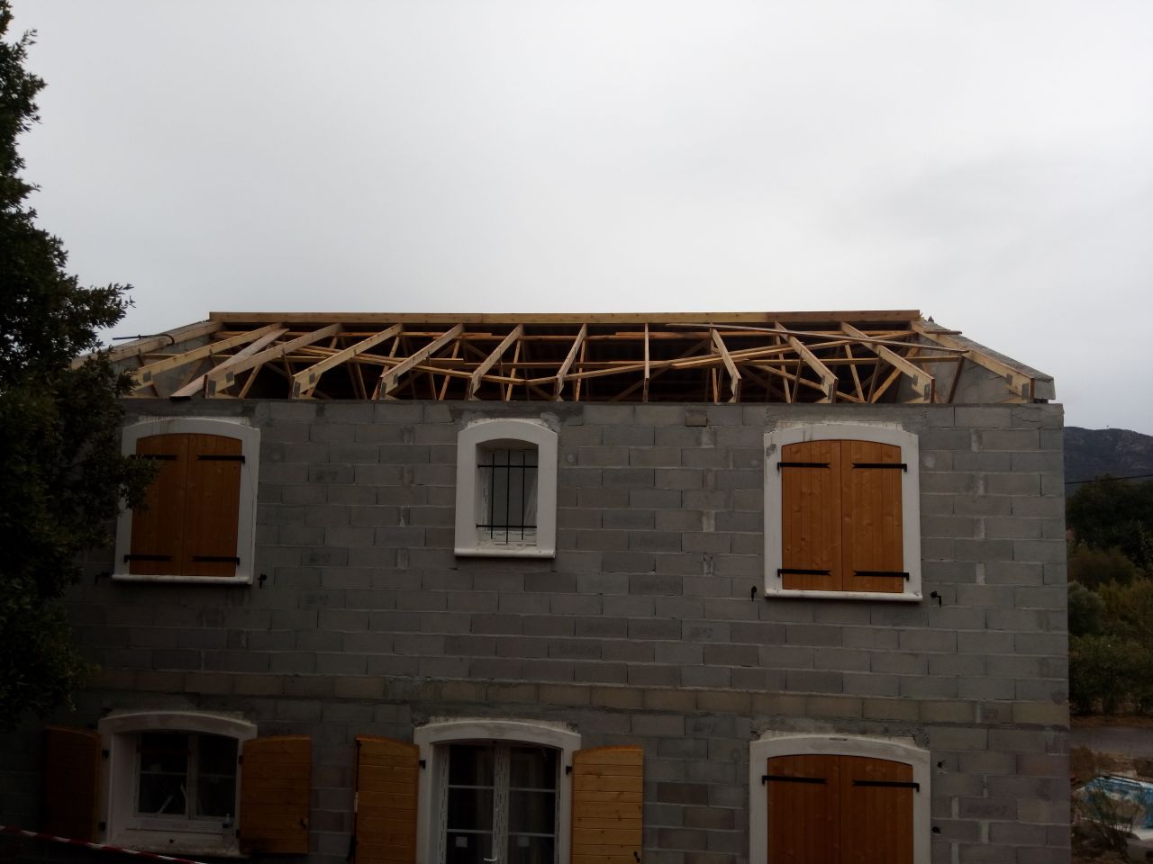

Gros oeuvre > Charpente - couverture Par Mr.CoCo le 17/09/2017 à 21h08

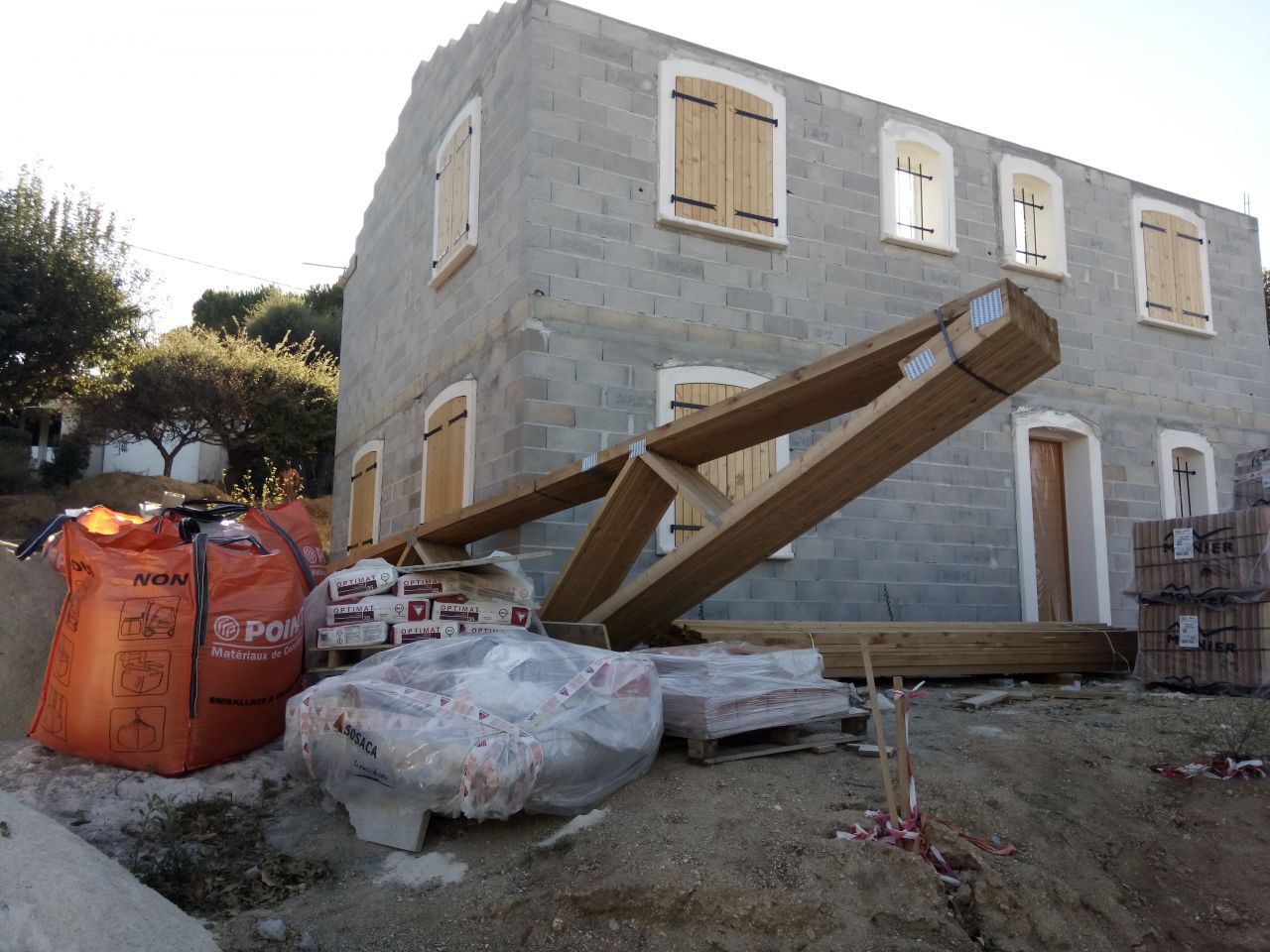

Après un été où pas grand chose s'est passé, les maçons sont venus une demi-journée pour monter les pignons, les travaux ont enfin repris... En théorie, on m'avait indiqué une toiture pour fin juillet, puis pour aout, puis on m'a promis une toiture fini pour le 15 septembre... bon il aura fallu attendre un peu plus...
- Mercredi 13 et jeudi 14 au matin : livraison des matériaux pour la toiture.
livraison pour toiture

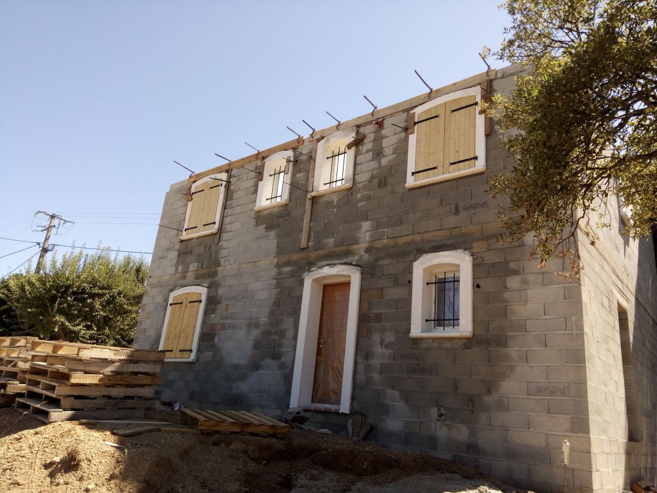

Dans l'après midi, les fermettes ont été posées et fixées.
pose des fermettes des la charpente.

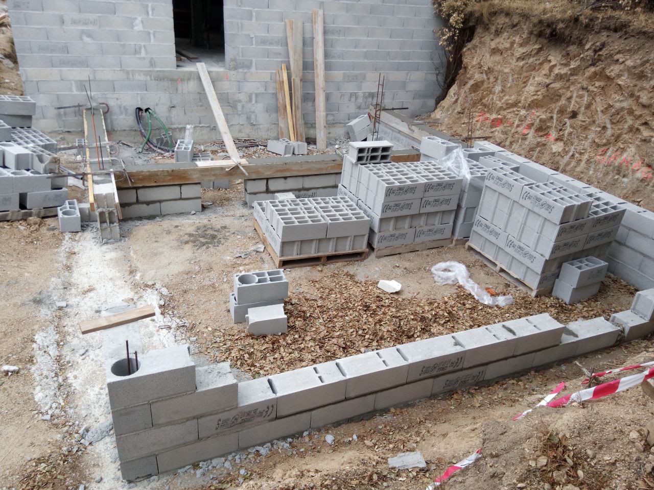

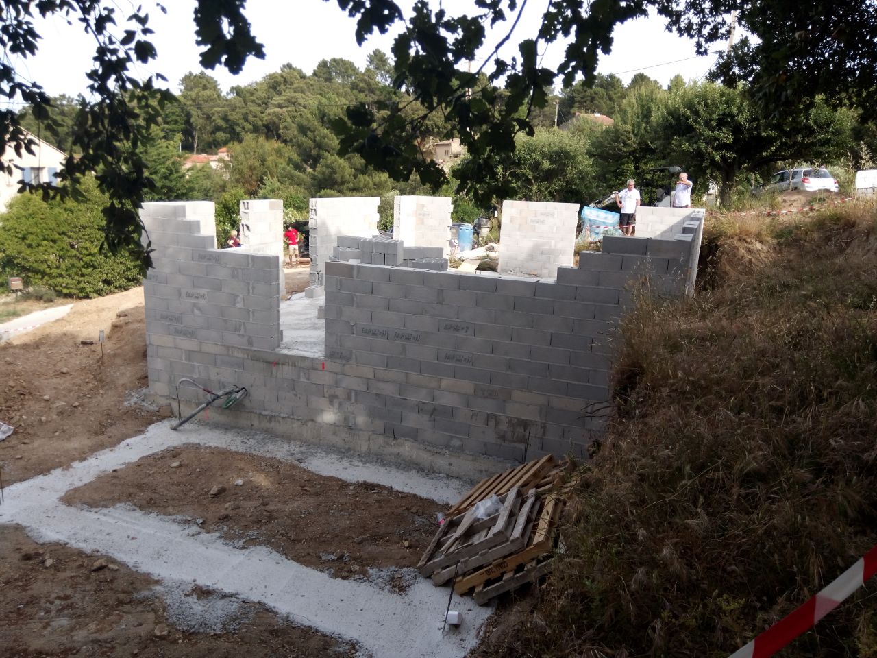

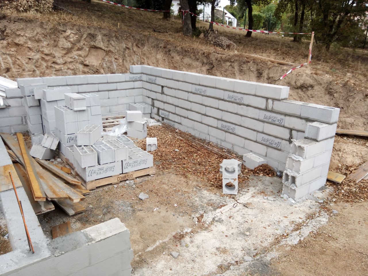

En parallèle, la construction du garage et de l'atelier a commencé.
reprise des travaux du garage atelier

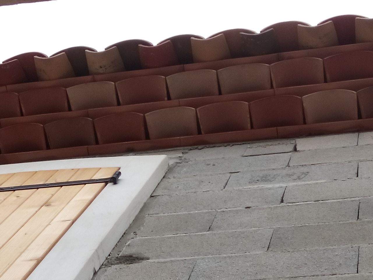

Et le vendredi, les deux premiers rangs de génoises coté nord est, ont été posé...
pose des rangs de génoises
ça fait du bien de voir le chantier reprendre, avec normalement, le fin de la couverture dans la semaine et le coulage de l'escalier mardi ou mercredi...

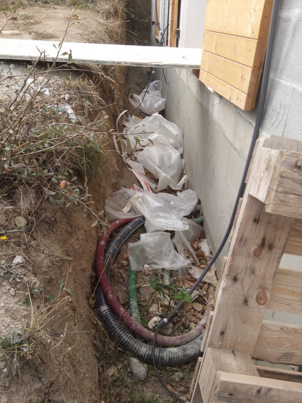

De notre coté on va prochainement poser un drain autour de la maison pour pouvoir boucher le tour de la maison.

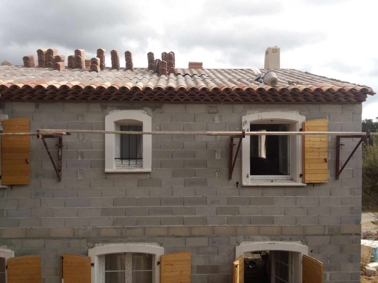

« Ça avance! »
Gros oeuvre > Charpente - couverture Par Mr.CoCo le 18/09/2017 à 20h00

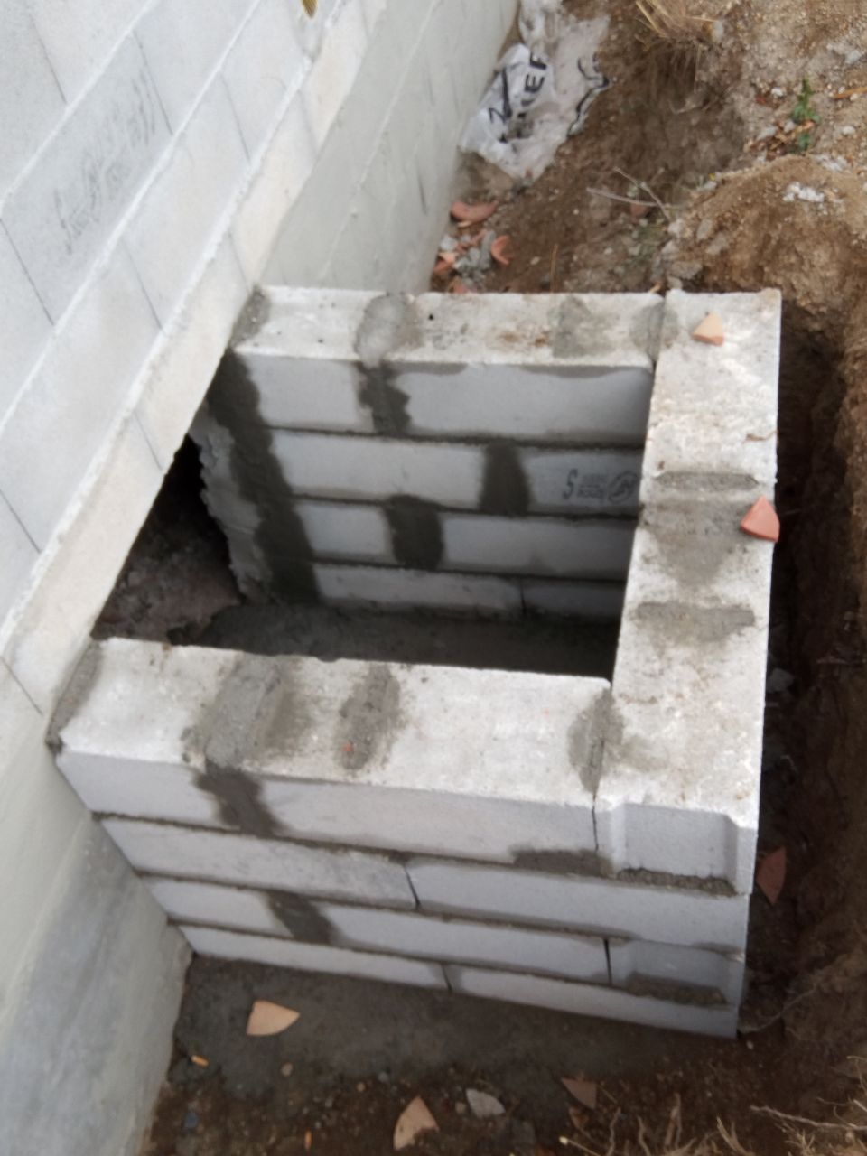

Encore une journée productive avec :
-le garage qui monte.
- la cour anglaise devant l'entrée du vide sanitaire.
- une moitié de toiture avec les plaques sous tuiles...
Ça commence à prendre forme!

Le gros oeuvre de la maison est fini (ne reste que l'enduit exterieur), en ce moment, les plaquistes sont en action, la semaine prochaine, la pose du Ribo, puis électricité... ca avance bien...
Bientôt quelques photos...
Dept : Var
Membre utile Env. 400 message Var
Mr.CoCo a écrit:Bonjour, malgré les vacances, on est pas mal occupés... les enfants, survriller les travaux du garage et de la maison, transporter des tonnes de pierres, déposer une declatation prealable de travaux pour les clotures non presentes sur le permis....
Super, vérifiez bien la pose des cloisons, de chaque prise. c'est à ce moment précis qu'il y a le plus d'erreur. Les faire corriger quand ils sont là est très simple. Le faire après retardera le chantier d'une ou deux semaines.
Notre projet de A à Z sur Construction Maisons Vertes du Var
Dept : Var
Mr.CoCo Picto info Auteur du sujet
Photographe Env. 200 message Var
Aujourd'hui j'ai fait plusieurs mesures au hasard... et tout etait parfait au cm près...
Il y a juste une modification faite par M.Rabatu sur le plan que je ne comprends pas et qui fait un petit angle bizarre a l'entree... mais le plaquiste a suivi le plan...
ils travaillent vite et bien..
Je vais transferer les photos sur mon ordi et en mettre quelques une... le rdc est fini mais il y avait 3 cloisons...lol

Beaucoup de travail au cours de ce dernier mois, les choses avancent plus vite et cela fait plaisir!

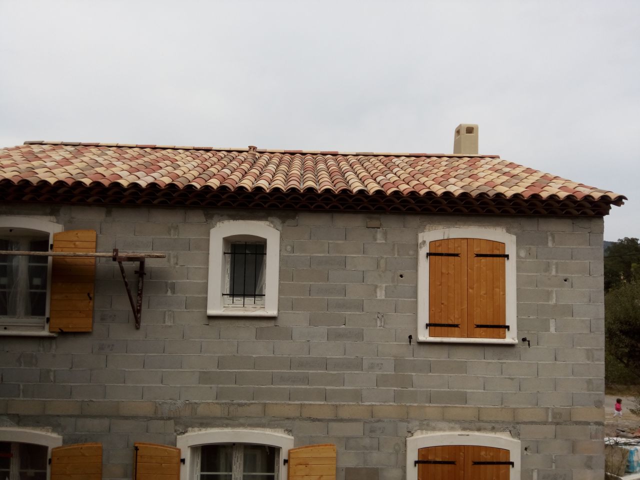

Je vais commencer par quelques images de la finalisation de la toiture. Nous sommes vraiment très content de notre choix de tuiles, bien conseillé par M.Rabatu, patron de l'entreprise Maisons Vertes du Var.Fermettes
Fermettes
pose des tuiles
Toiture fini... on adore ces tuiles.
La toiture a été finie le 23 septembre, il y a un mois.

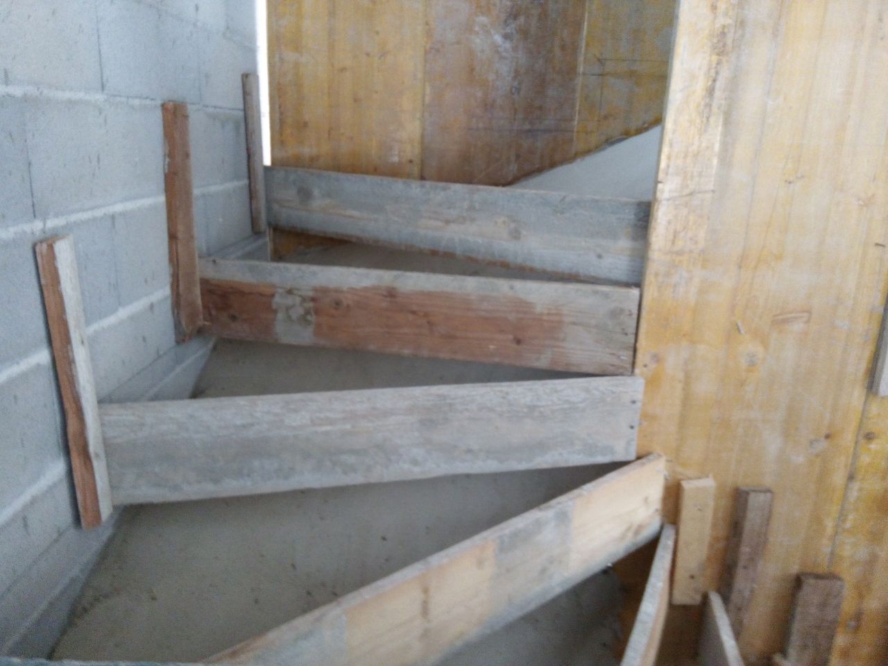

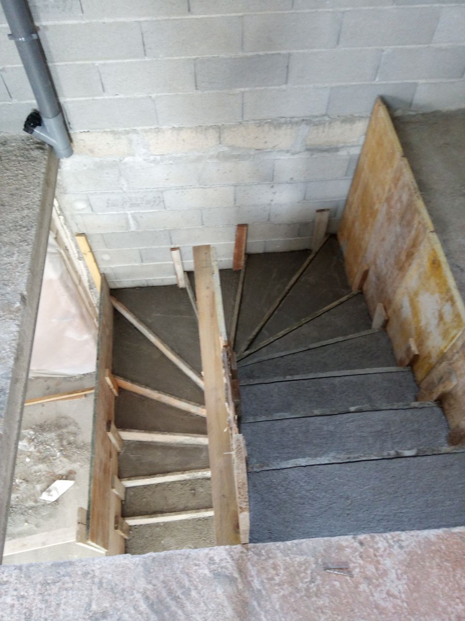

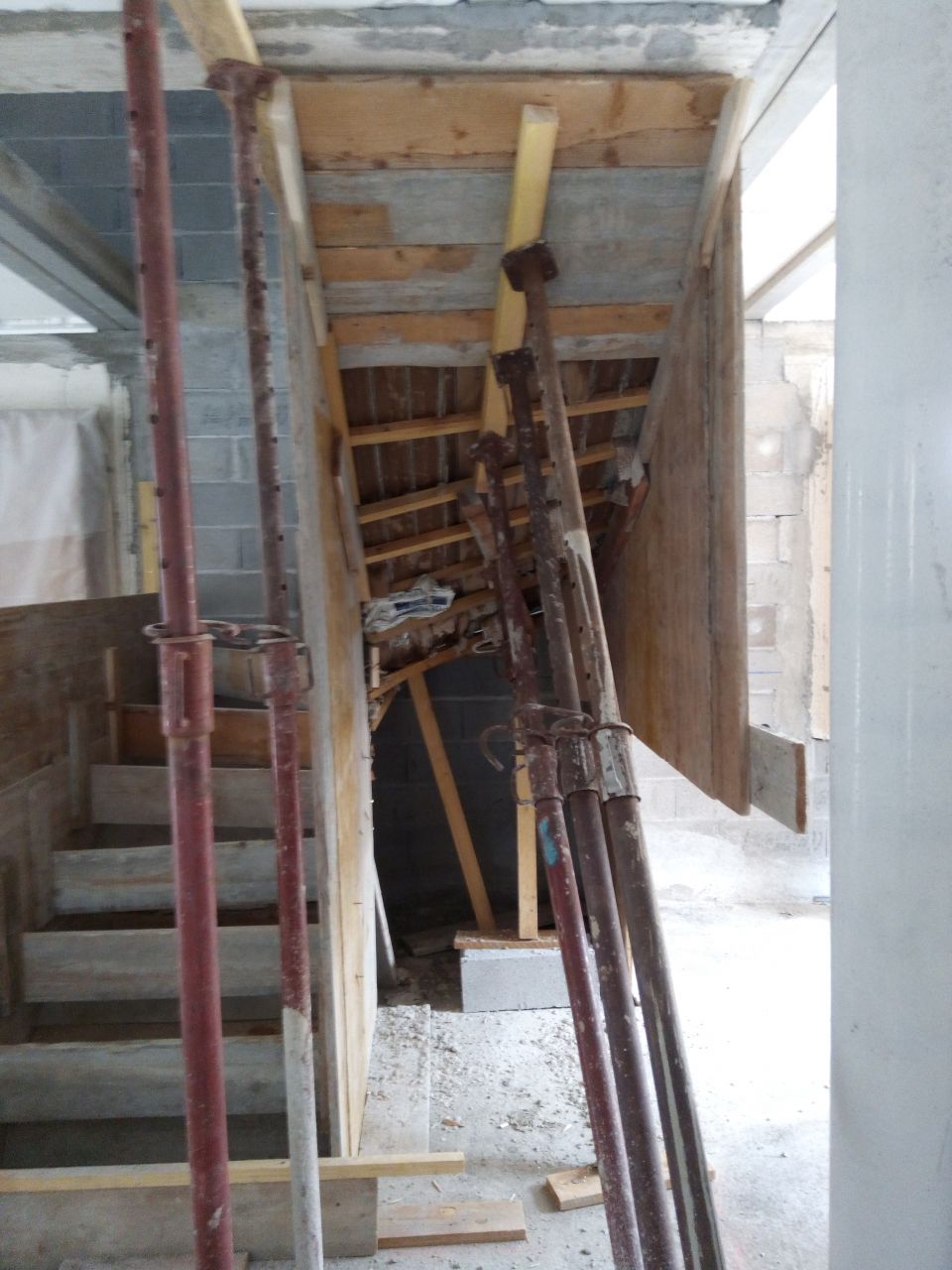

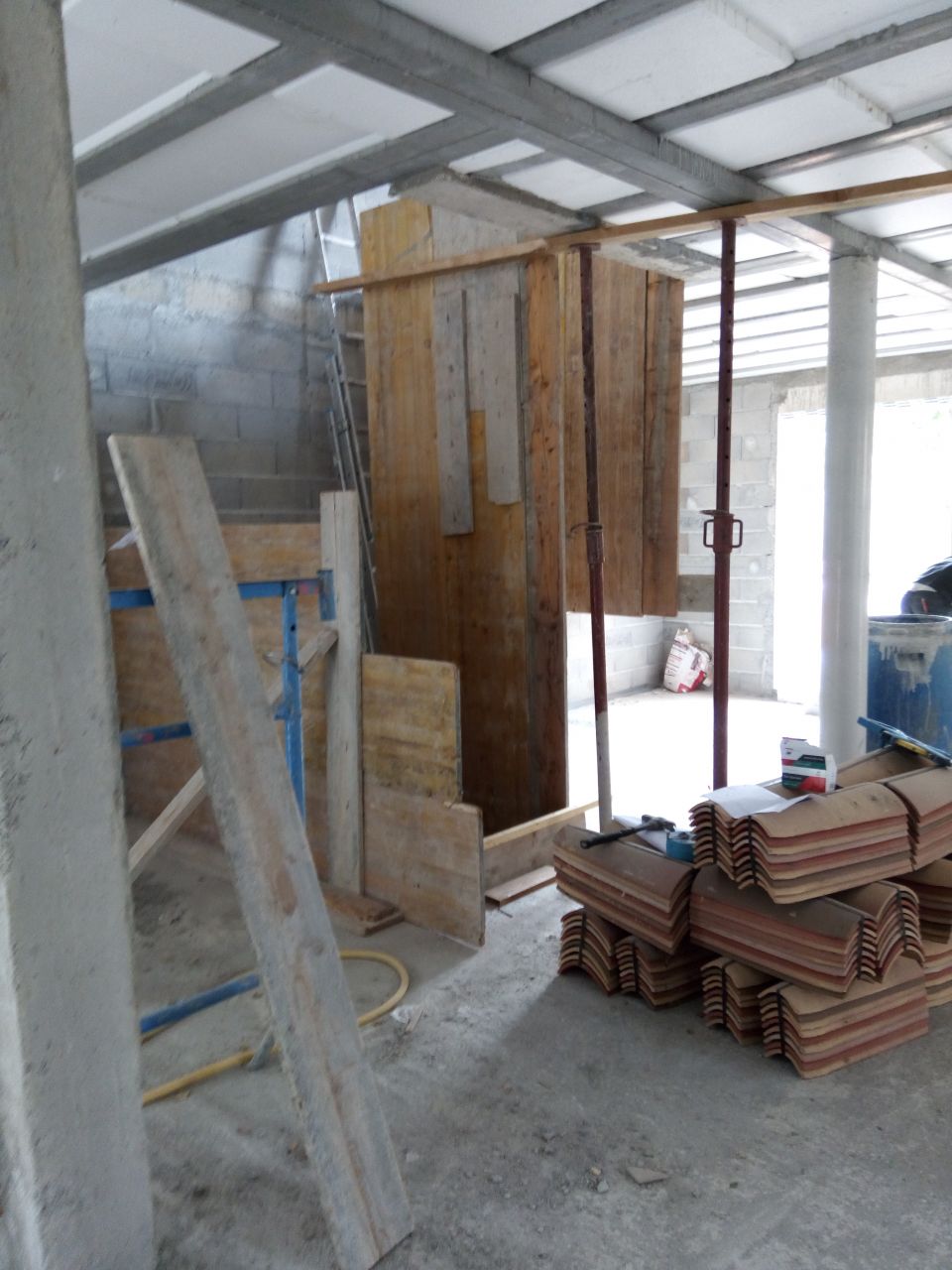

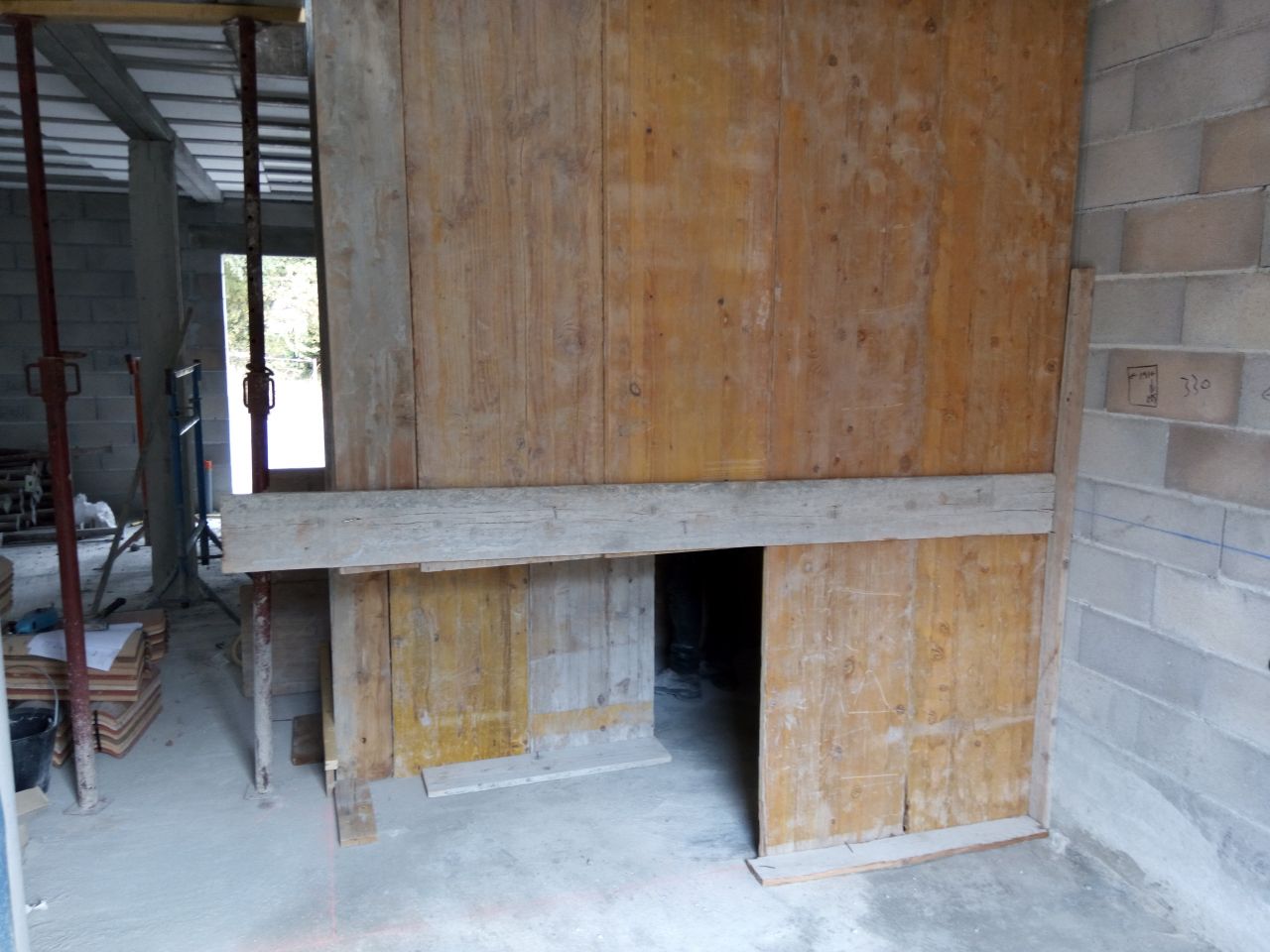

L'escalier, que nous avons modifié par rapport au plan initial, afin de créer un espace plus ouvert, tout en étant dans un esprit plus local.
C'est donc un escalier béton qui a été coffré, et qui sera ensuite plâtré. il y a encore un décalage au niveau de la marche du bas et celle du haut, afin de laisser l'espace pour la chape et le carrelage.
La première étape est un coffrage en bois, suivant les plans de Maisons vertes. au fond du coffrage est posé un grillage plâtré, pour limité les fuites de béton.
coffrage de l'escalier
coffrage de l'escalier, avec fond du coffrage plâtré et étais pour soutenir
coffrage de l'escalier, avec fond du coffrage plâtré et planchettes pour les marches.
Tout est prêt pour poser la ferraille, puis couler le béton.

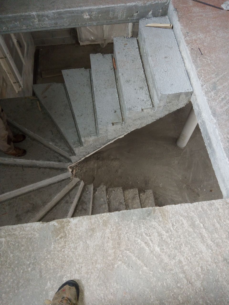

Ensuite le béton a été coulé :béton coulé dans le coffrage de l'escalier.

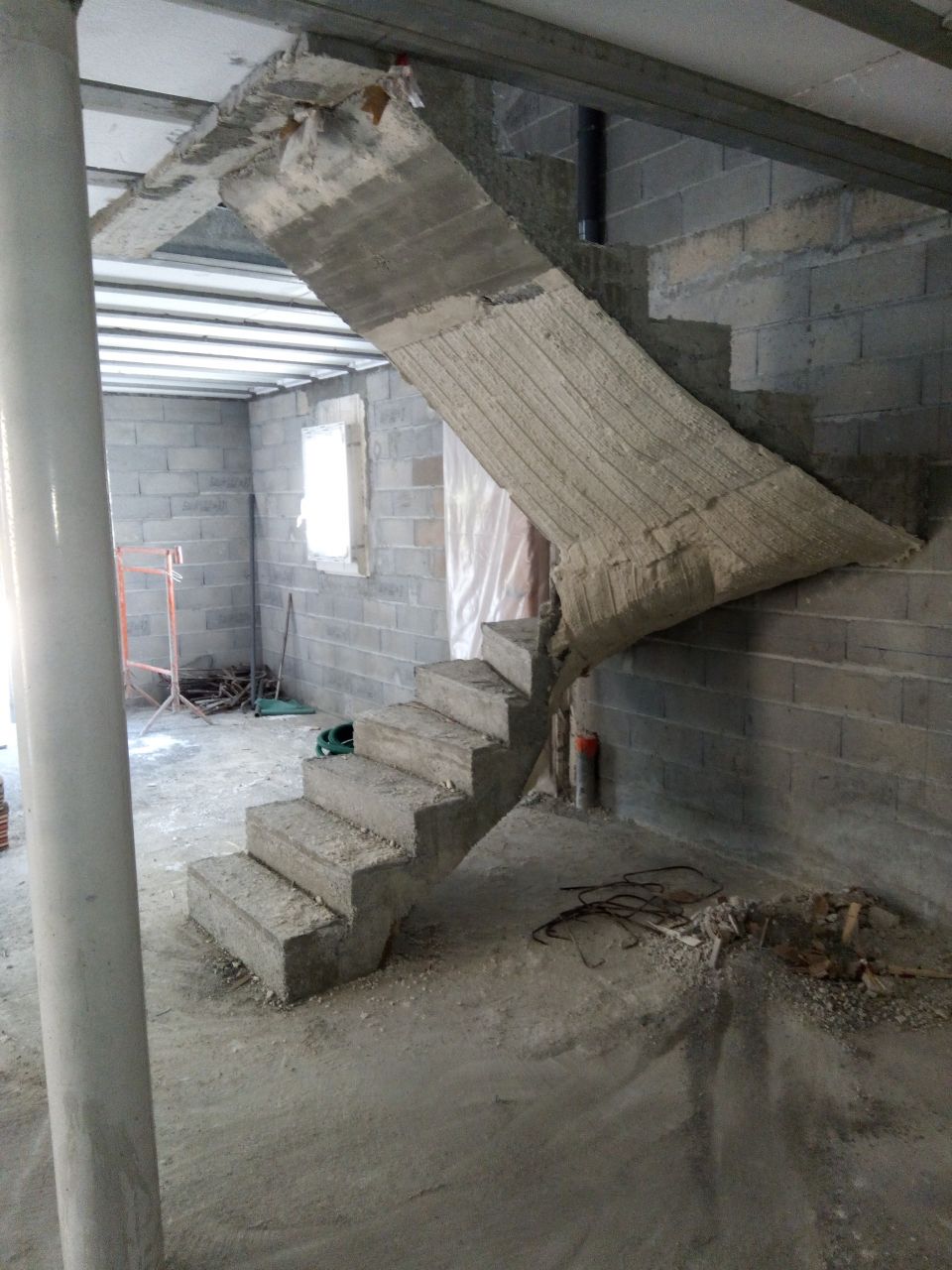

Puis l'ensemble a été décoffré... et nous avons obtenu ce magnifique escalier demi tournant, en béton...
escalier béton décoffré.
escalier béton décoffré... pas mal!

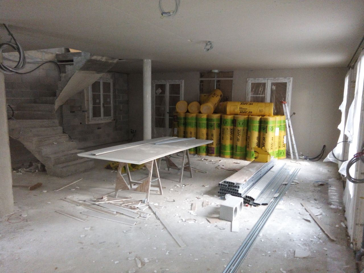

« Isolations »
Second oeuvre > Isolation Par Mr.CoCo le 28/10/2017 à 14h40

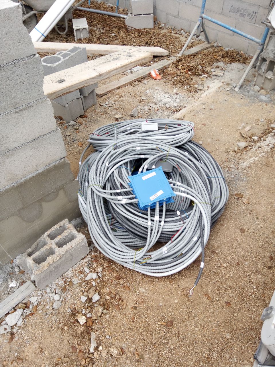

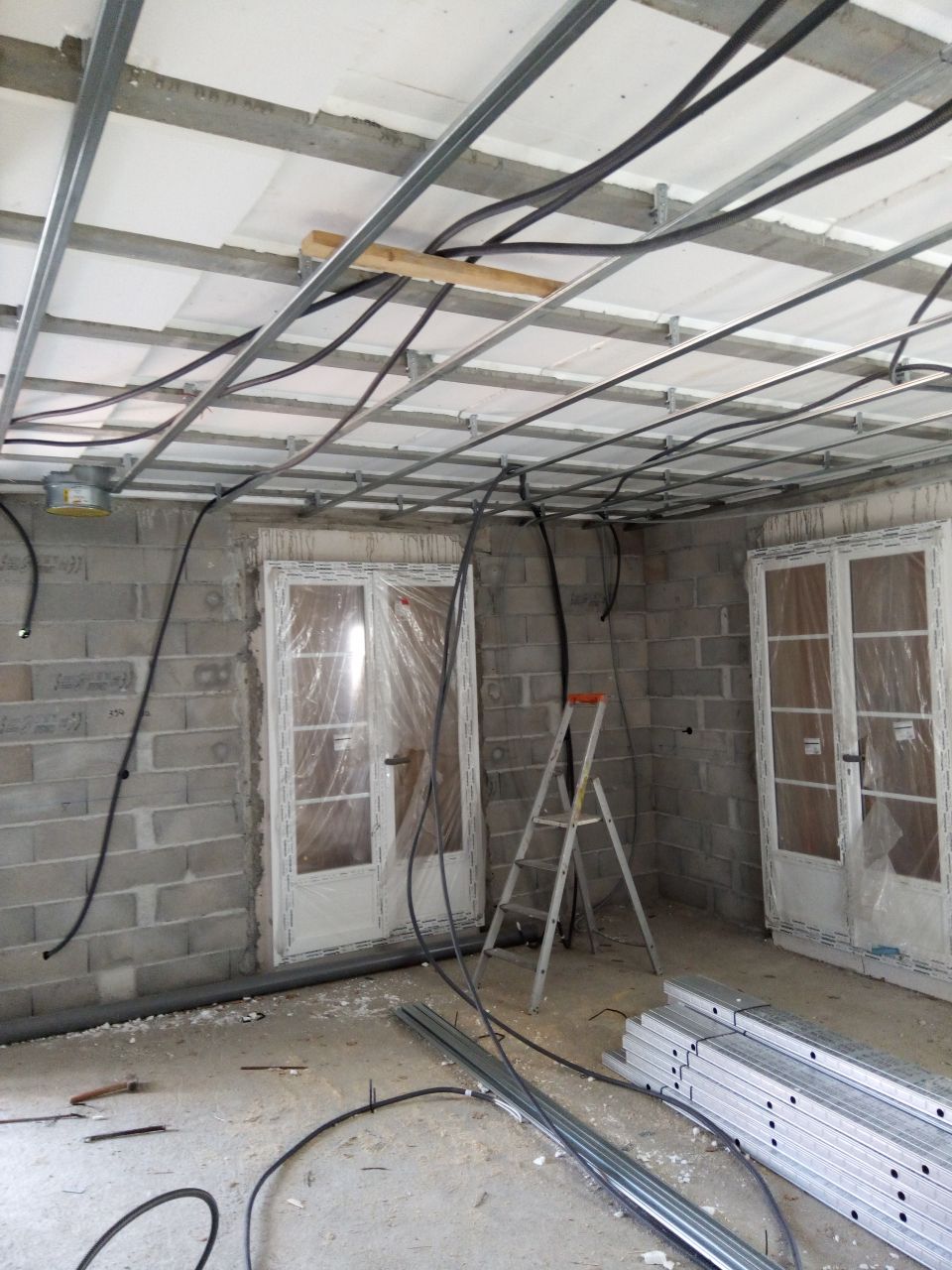

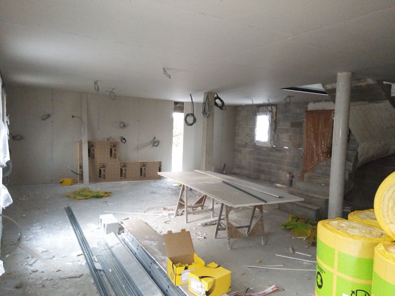

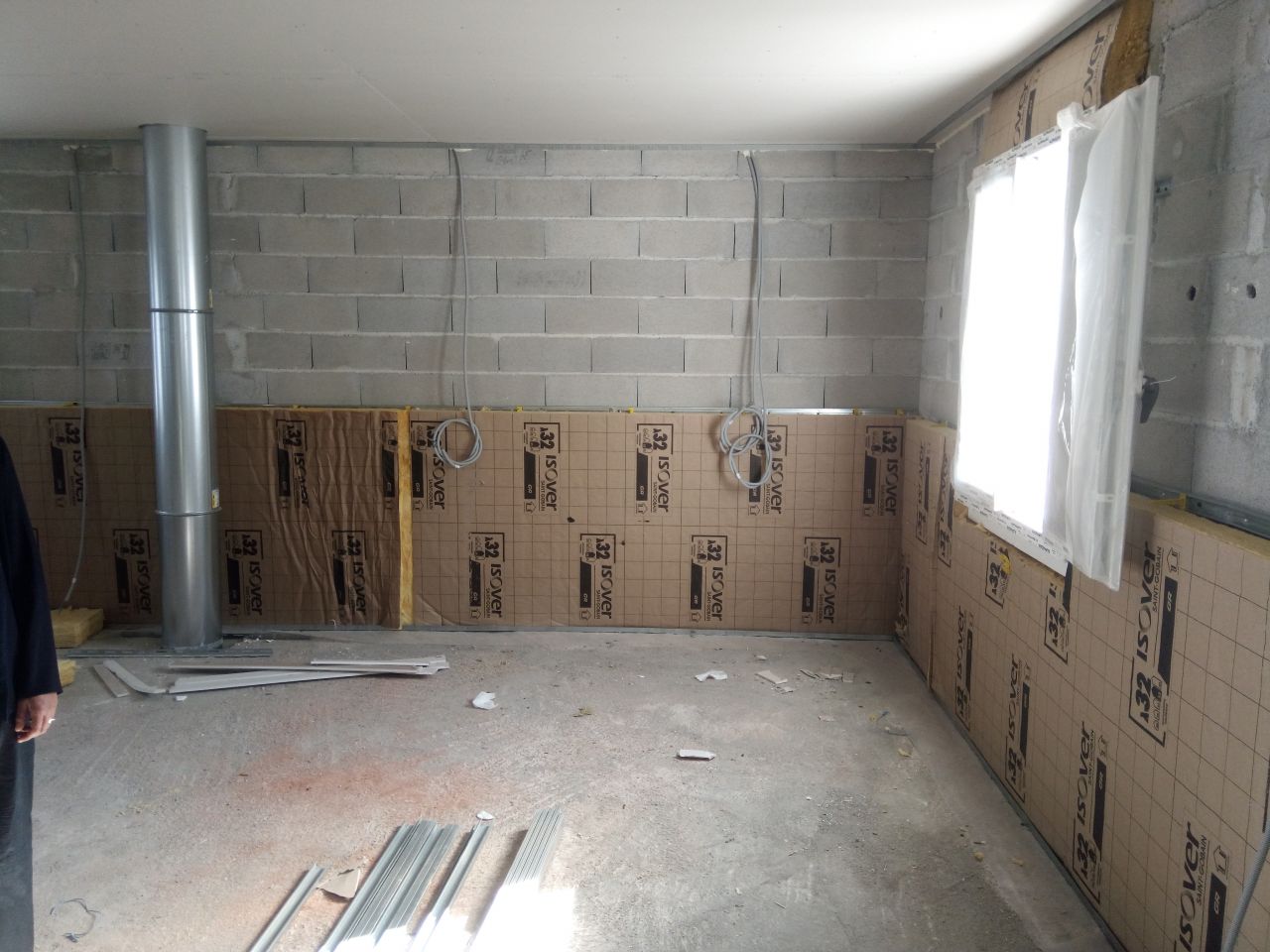

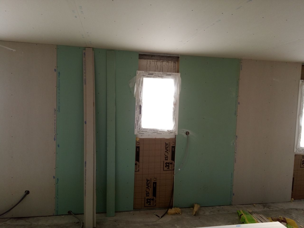

Maintenant que le gros oeuvre est fini (il ne reste que la partie garage à faire), le second oeuvre peut commencer avec le placo et l'isolation.
une des pieuvres prêtes a être posée...
Mise en place des gaines de la pieuvre électrique, grâce aux rails et fourrures au plafond...
Mise en place des rails aux murs et de la laine de verre.
Mise en place des rails aux murs et de la laine de verre.... et les plaques sont posées dans la foulée...
avec le placo cela prend vite forme...

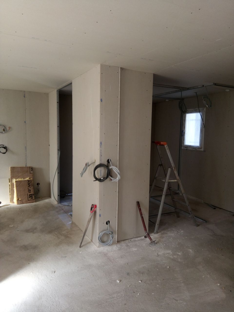

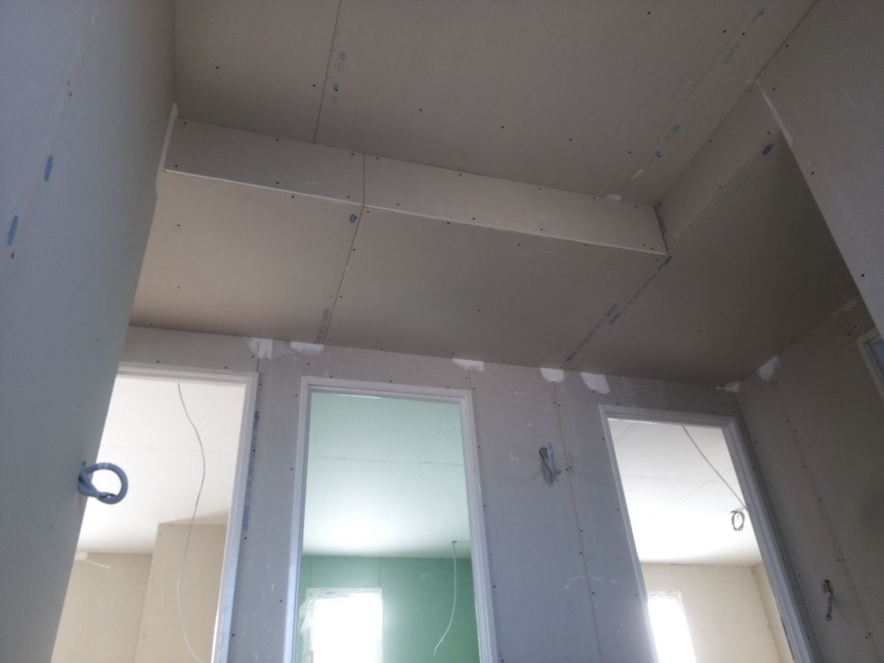

« Début du placo et des cloisons du RDC »
Second oeuvre > Cloisons - portes intérieures Par Mr.CoCo le 28/10/2017 à 14h58

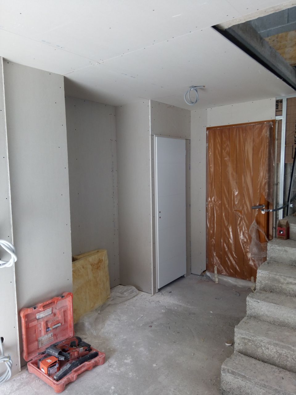

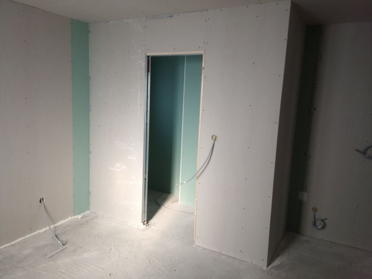

Voila, maintenant que l'isolation extérieur est faite, les cloisons sont posées. nous avons choisi de faire des cloisons de type placostyle, avec de la laine de verre entre les cloisons, pour améliorer l'isolation phonique entre les pièces.
Cloisons
Cloisons - salle de bain
Cloisons - halle d'entrée
tout cela commence à bien prendre forme... Lundi et mardi, Les plaquistes doivent finir l'étage et régler 2-3 détails, car le plombier passe aussi mardi.
En parallèle, le garage monte (un peu plus haut que prévu d’ailleurs...), nous avons déposé un demande préalable pour les clôtures et le portail, car cela n'étaient pas intégré au permis.
Mine de rien à cette vitesse là à Noël, nous sommes dedans...

« Declaration préalable de travaux, pour les clotures et le po »
Préparation > Administratif Par Mr.CoCo le 29/10/2017 à 10h38
Vu qu'il y avait un flou avec la mairie, car ils m'avaient été dit que le bord de ma parcelle était en zone réservée, j'avais donc demandé au constructeur de ne pas faire apparaitre les clôtures et le mur de soutènement en bas de terrain, sur le permis de construire, afin de faciliter son acceptation.
Mais j'ai pu apprendre par la suite que mon terrain n'était pas dans cette zone en voie réservé comme il m'avait été dit, mais qu'elle le sera lors de la prochaine révision du PLU.
C'est pourquoi, nous avons décidé de déposer une déclaration préalable, afin d'avoir les autorisations pour faire notre mur de soutenement.
Au final, une DP (déclaration préalable) c'est comme un permis de construire simplifié, mais il faut quasiment autant de pièces.
Nous avons donc profiter que nos enfants étaient chez leurs grands parents pour réaliser cette DP : Plan de situation, plan de masse pour faire apparaitre les clôtures, une vue proche du terrain et une vue plus éloignée et insertion dans le paysage, car notre clôture est visible de la voie publique.

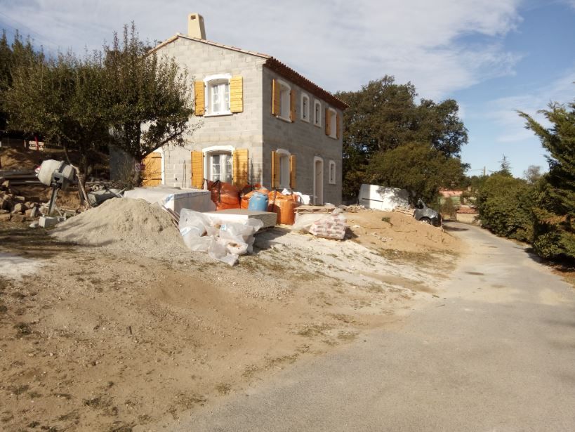

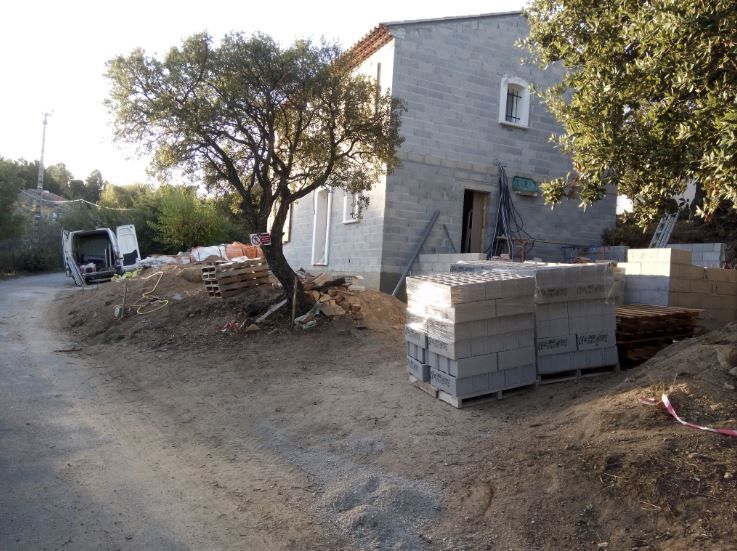

Le problème, c'est que sur le terrain entre le matériel et les artisans, il était difficile d'avoir une photo sans trop de "B..del"... :
vue de la bastide coté route
Mais au final, en trouvant un mur qui va bien sur GStreetview et en utilisant un logiciel gratuit (GIMP) équivalent de photoshop, on arrive a faire un petit photomontage qui permet de bien imaginer notre mur de soutènement et de clôture :
Photomontage du mur et de la clôture, vus coté route
Ma femme est donc allée en mairie pour déposer la DP (j'étais entrain de charrier des pierres pour nos futures restanques)... et au final après 3/4H d'entretien avec l'agent du service de l'urbanisme, il a fallut que l'on rajoute certaines pièces, dont des vues en coupe du terrain et une autre vue d'insertion.
Je ne suis pas sur que cela est bien légal, car il est bien écrit sur la déclaration préalable qu'aucune pièce supplémentaire ne peut être demandée... Donc UNE vue du projet dans le paysage, c'est UNE vue. Mais ne voulant pas faire trop de vague, nous nous sommes exécutés et nous avons fait une vue supplémentaire avec le portail... Et pour la phot c'était encore pire, car le matériel pour le garage était arrivé...
Photo coté entrée, pour photomontage avec insertion portail
Photomontage, avec insertion portail
Voila, donc on a déposé. L'agent nous a dit qu'avec cela il n'y aura aucun soucis... donc on va voir, réponse dans moins d'un mois.

Par contre, côté garage, ils se sont trompés sur certaines mesures, donc on devra faire une modif de permis... encore du stress...
Donc il faut toujours tout mesurer, et plutot 2fois qu'une, car quand le beton armé est sec, on ne peut plus faire grand chose.
Je ferai prochaienement un article sur le garage...

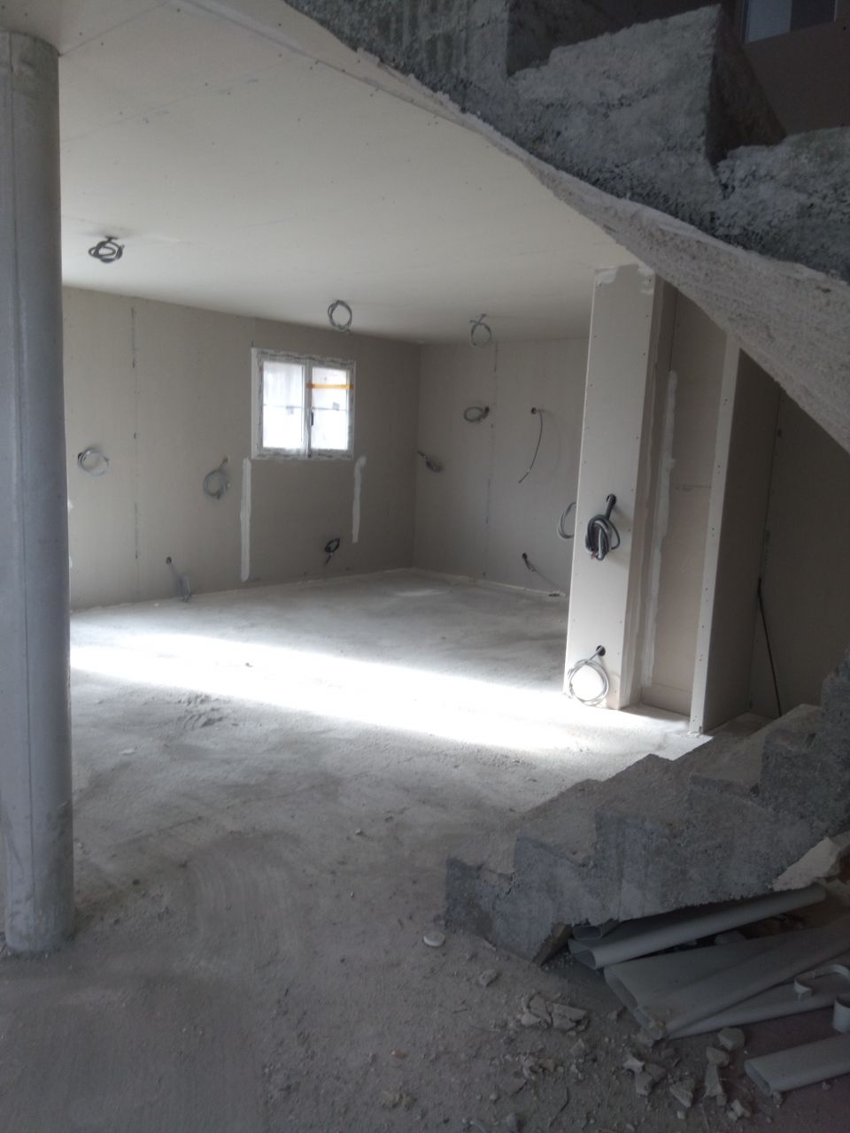

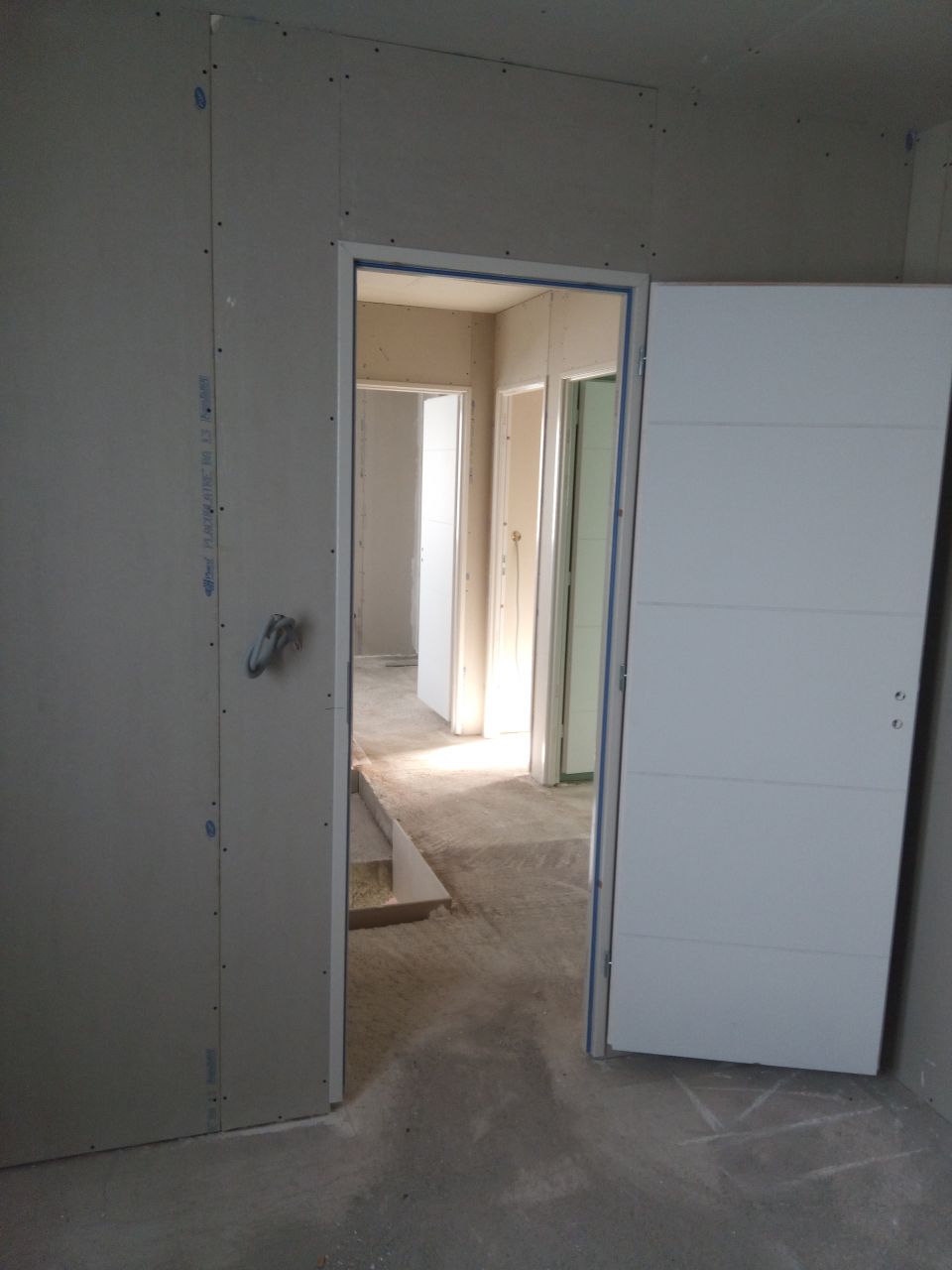

« Placo fini... »
Second oeuvre > Cloisons - portes intérieures Par Mr.CoCo le 03/11/2017 à 00h11
Voilà, les plaquistes ont fini ce matin...
Maintenant on voit bien les différentes pièces à l'étage...
Voilà voila! Demain réunion de chantier avec le boss...

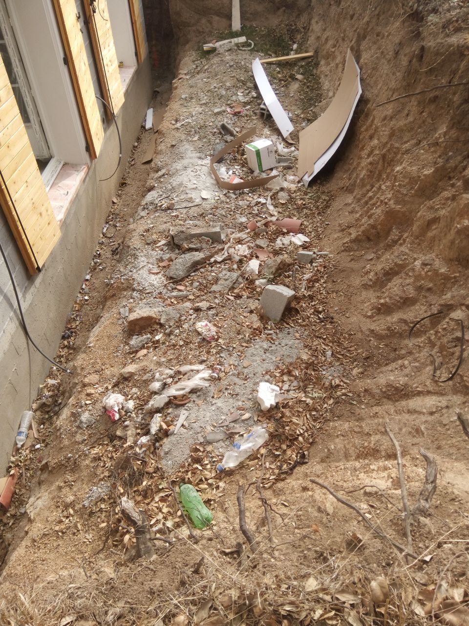

Sinon on a fait aussi le point sur certains déchets (emballages alimentaires) présents sur le chantier et on nous a promis un grand nettoyage? Il me semble aujourd'hui qu'il y avait quelques déchets en moins, mais il a plus ce week-end...
quelques déchets multiples...
quelques déchets plastiques...
Après on me dit souvent que tous les chantiers sont comme ça... mais personnellement cela ne me convient pas... mais encore une fois, M.RABATU a dit qu'il allait s'en charger.

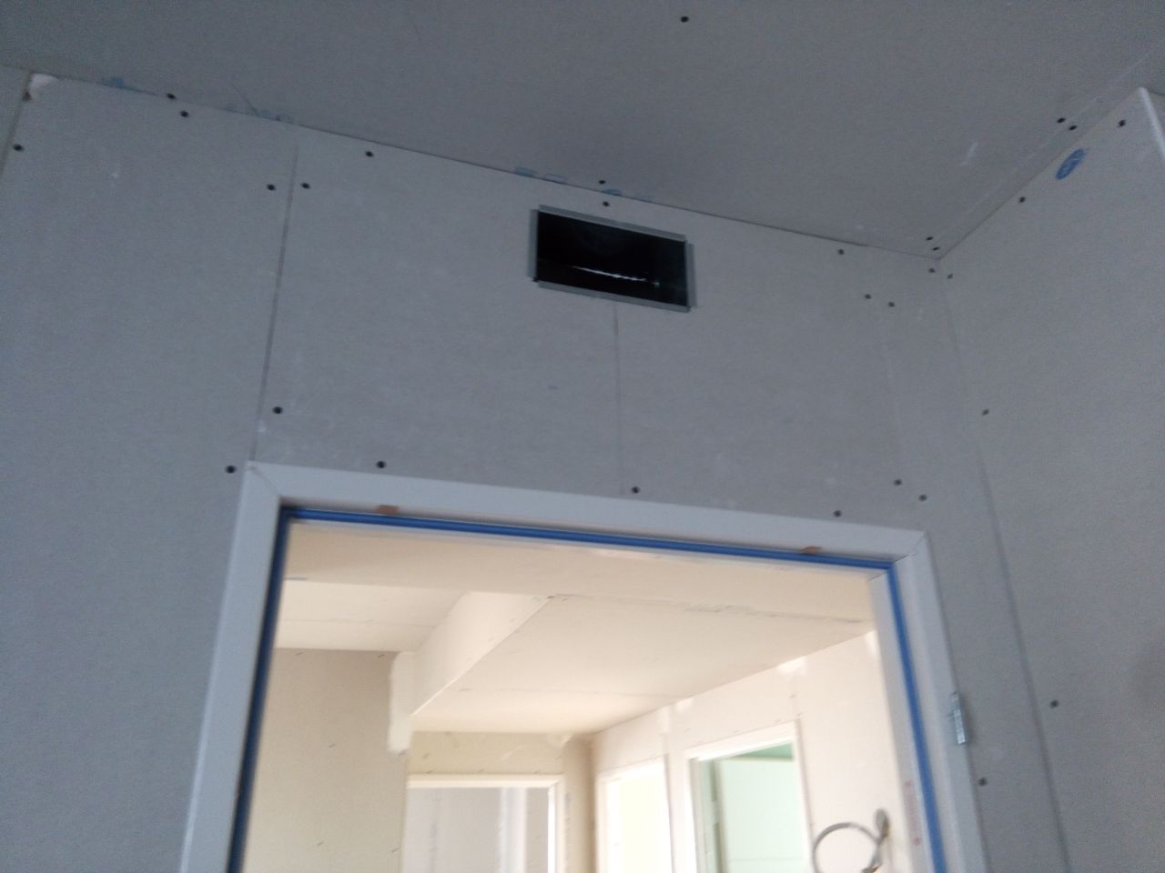

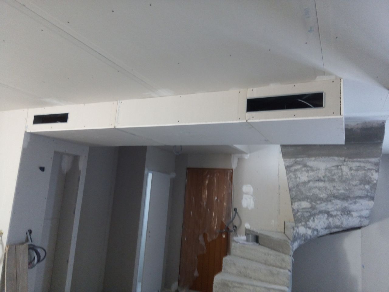

Pour finir, ces deux dernier jours, une première partie du système RIBO a été posé... mise en place des plenums de distribution de l'air chaud ont été mise en place et les bouches de distribution ouvertes, afin de recevoir les grilles motorisées.
Plenum au niveau du palier pour alimenter en air chaud les chambres. système RIBO.
bouche de sortie pour alimenter en air chaud les chambres. il manque la grille... système RIBO.
plenum et bouche de sortie au niveau de la pièce de vie. il manque la grille de reprise d'air... système RIBO.
voila voila, ça avance...

Effectivement pour les déchets je n'ai pas vu de chantier sans. En général c'est nettoyé.

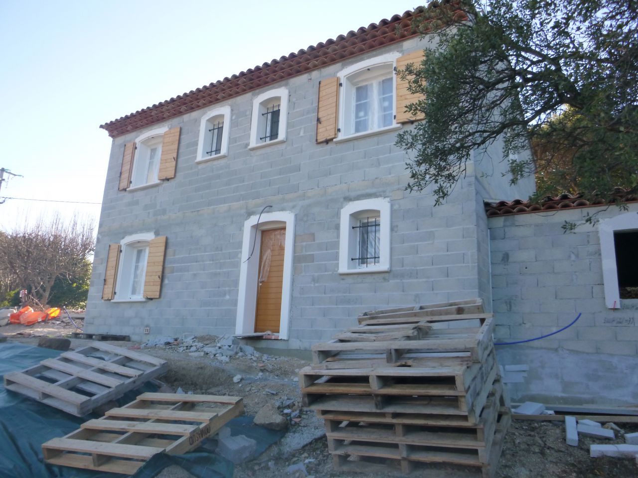

A propos du chantier, ça avance doucement, mais surement. Le garage est fini, ne reste plus que la porte sectionnelle à poser. Je ferai un petit article global sur le garage très bientôt.
Vue globale de la maison au 1 janvier 2018!
Vue globale du garage au 1 janvier 2018!

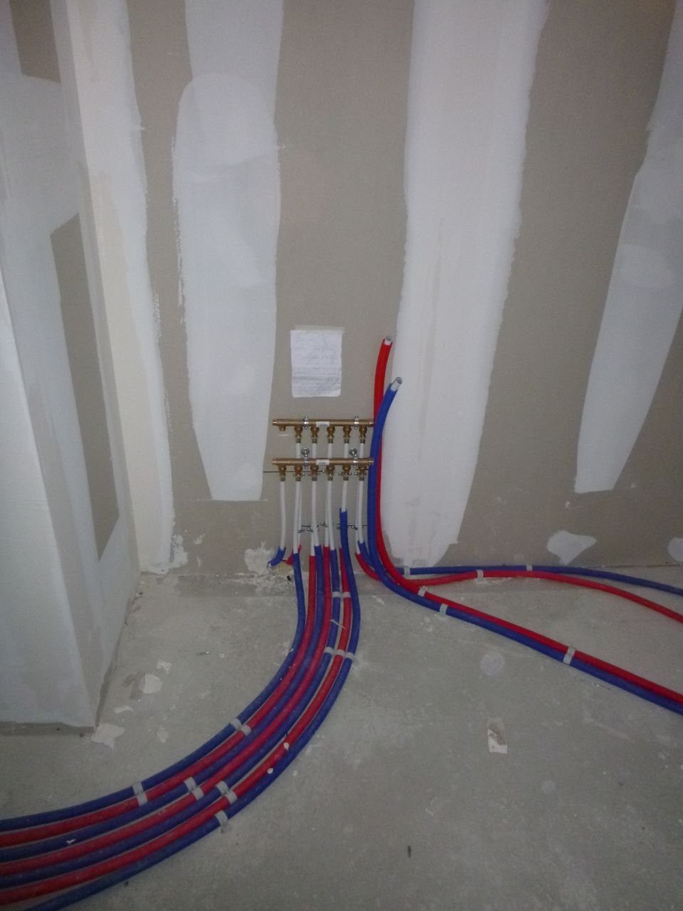

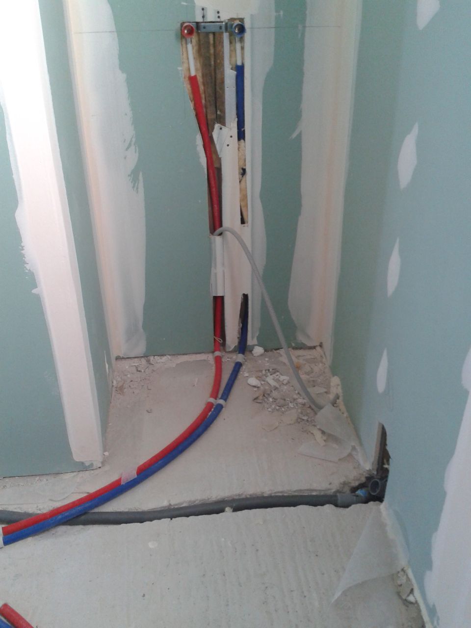

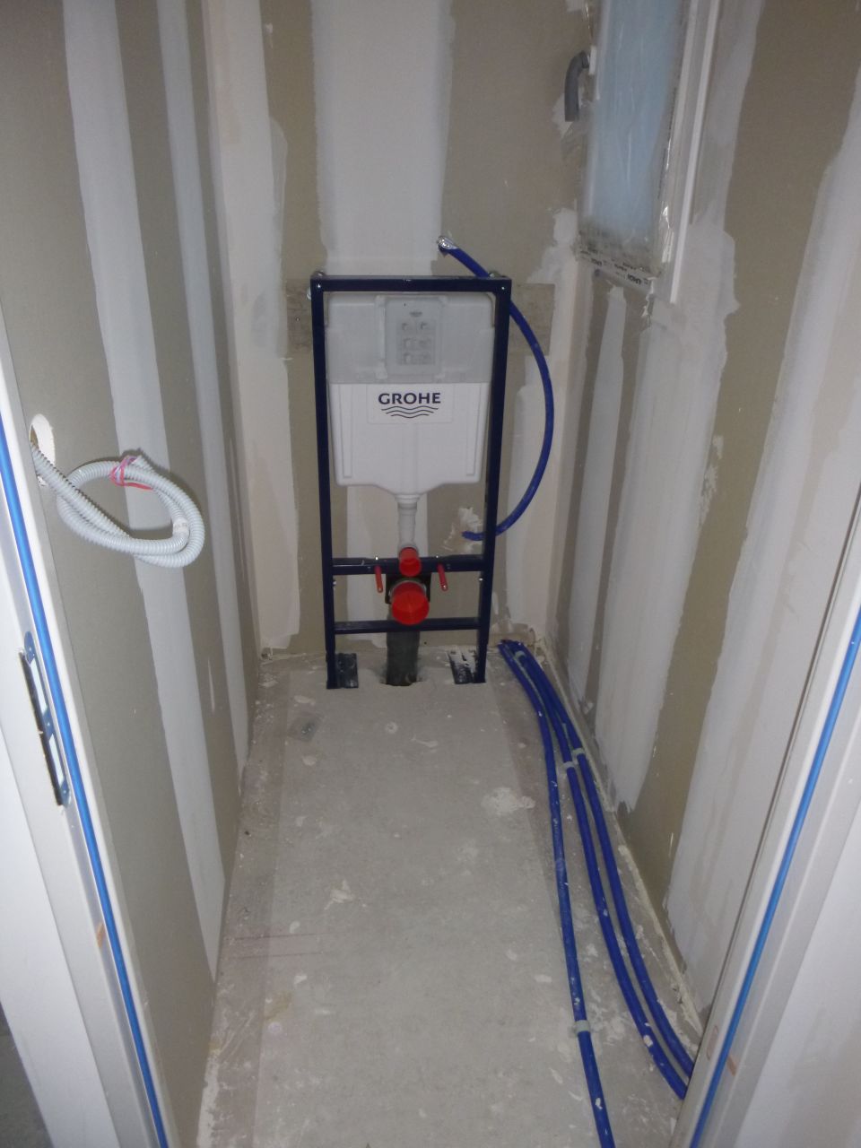

Ensuite le plombier est venu autour de Noël, puis a repris début 2018.
pose des tuyaux et de évacuation de la douche.
Nourrice de l'étage ( avec un petit mot au plombier... le 3°... toujours sans réponse 15 jours plus tard).
WC suspendu de l'étage ( avec un autre petit mot au plombier... le 3°... toujours sans réponse 15 jours plus tard).
Cependant, cette étape n'est pas bien finie, il manque un robinet extérieur dans un coin de la maison, des fermetures au niveau de la nourrice principale pour couper les arrivées d'eau à l’extérieur...
