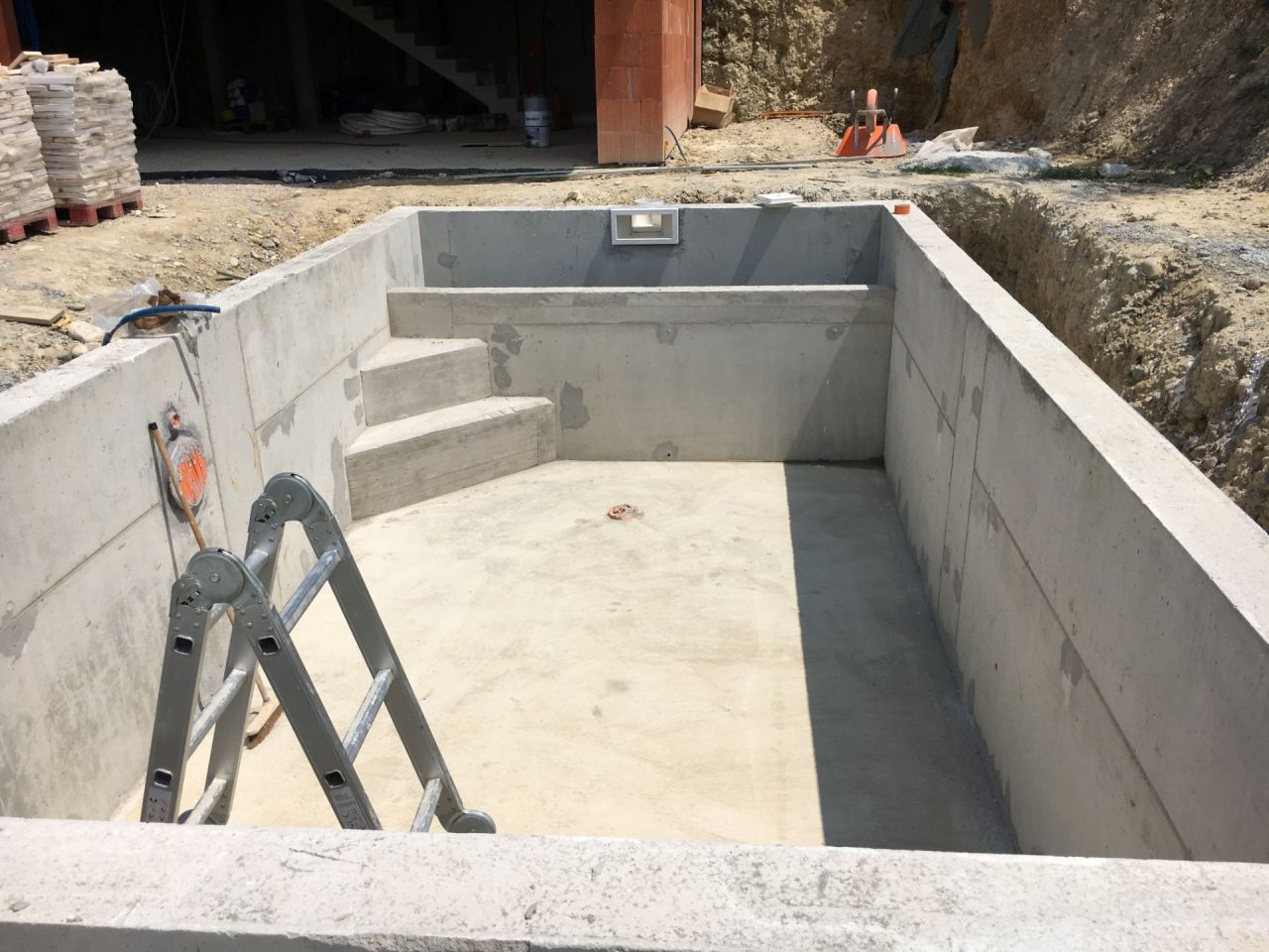

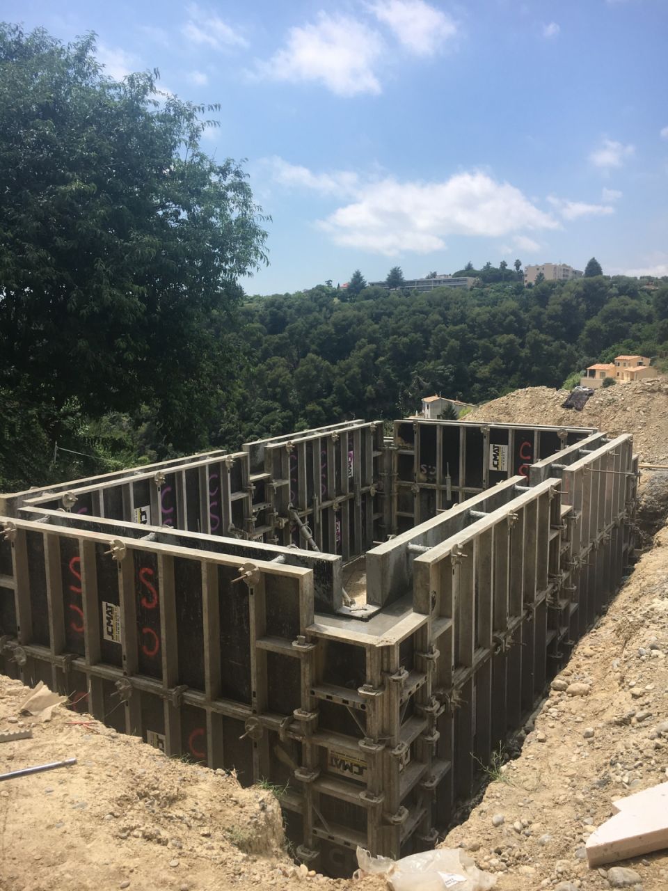

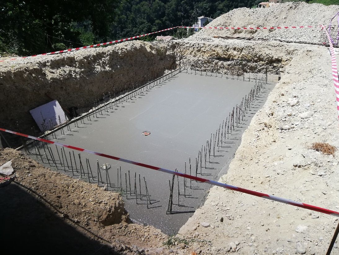

« Juillet 2018 : Gros Œuvre piscine »
Jardin - exterieurs > Piscine Par neya777 le 23/07/2020 à 17h11

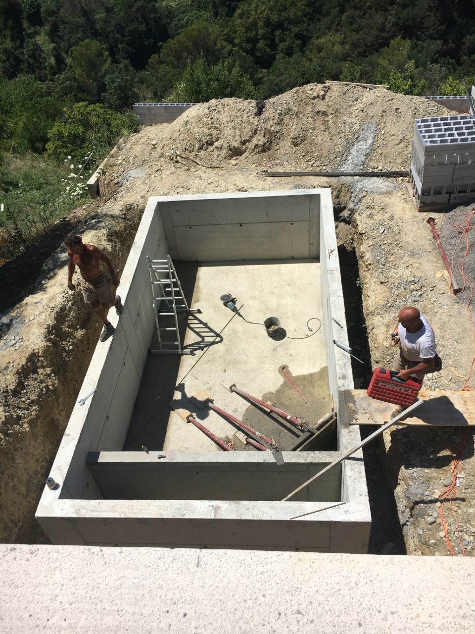

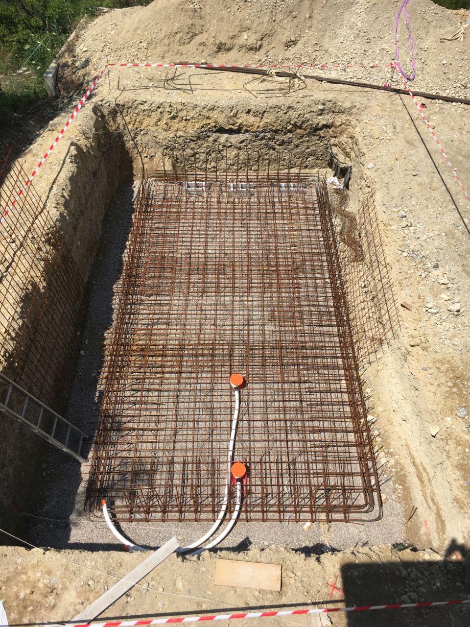

Une fois le trou réalisé j’avais prévu avec Conception Standing qu’ils me fassent le gros œuvre de la piscine ( feraillage + béton hydrofuge en banché ).
La piscine est une 6m * 3m avec une fosse pour le volet roulant immergé sous une plage de 80cm.
Pour le reste je m’en occupe, j’ai un très bon pote à moi qui est pisciniste justement il s’occupera de la technique
Côté revêtement on part sur du carrelage style "bali" ...
Ferraillage radier
radier coulé
Ferraillage et mise en place des banches
béton coulé
fosse du volet
béton coulé

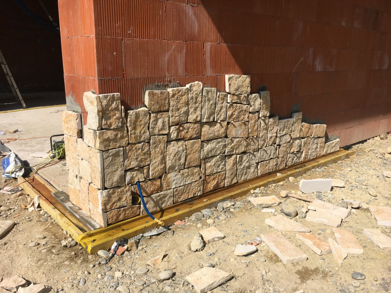

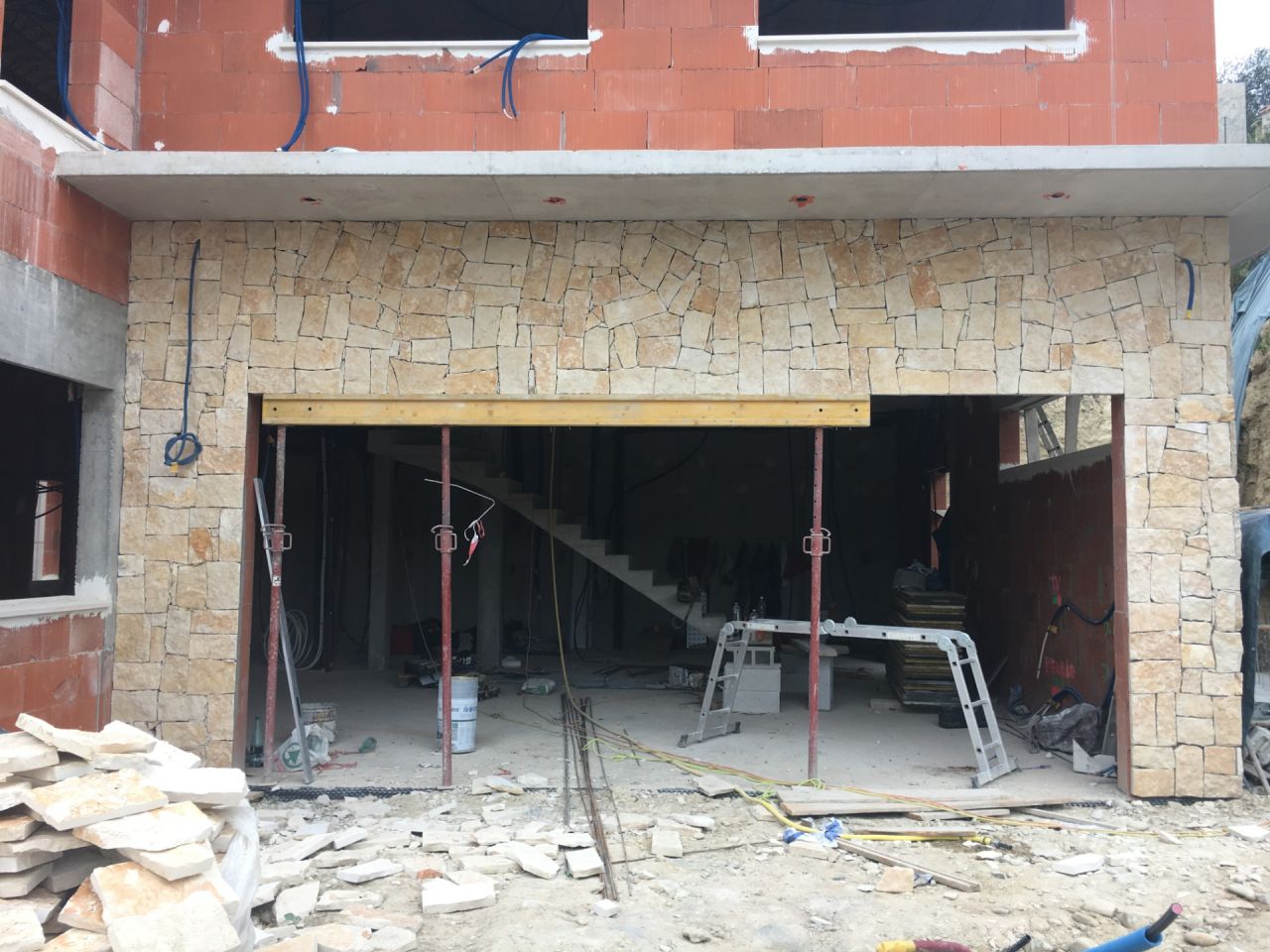

« Aout – Sept 2018 : Pose du parement pierre »
Gros oeuvre > Enduit – crépis – facade Par neya777 le 23/07/2020 à 17h39

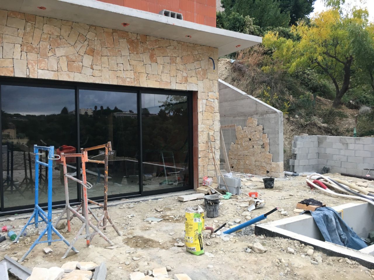

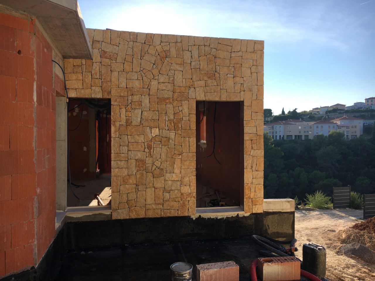

C’était l’un de nos souhaits initiaux pour casser le côté trop moderne d’une maison cubique… mettre du parement pierre sur quelques faces de la maison
Par gout nous ne voulions pas partir sur des plaquettes de parement mais plutôt sur de la vraie pierre posée sans joints.
La pierre vient du Portugal ( comme beaucoup de nos matériaux de revêtement utilisés ) et demande un sacré boulot de taille. Elle fait environ 5cm d’épaisseur et aura mis pas mal de temps à être posée ( merci David l’un des maçons de Conception Standing ).
Pose du parement
Pose du parement
Pose du parement
Pose du parement

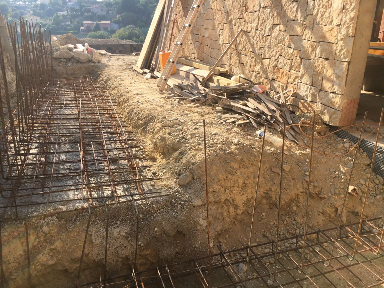

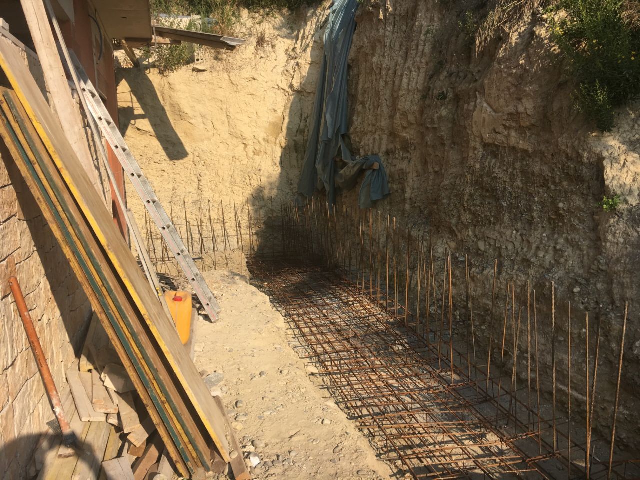

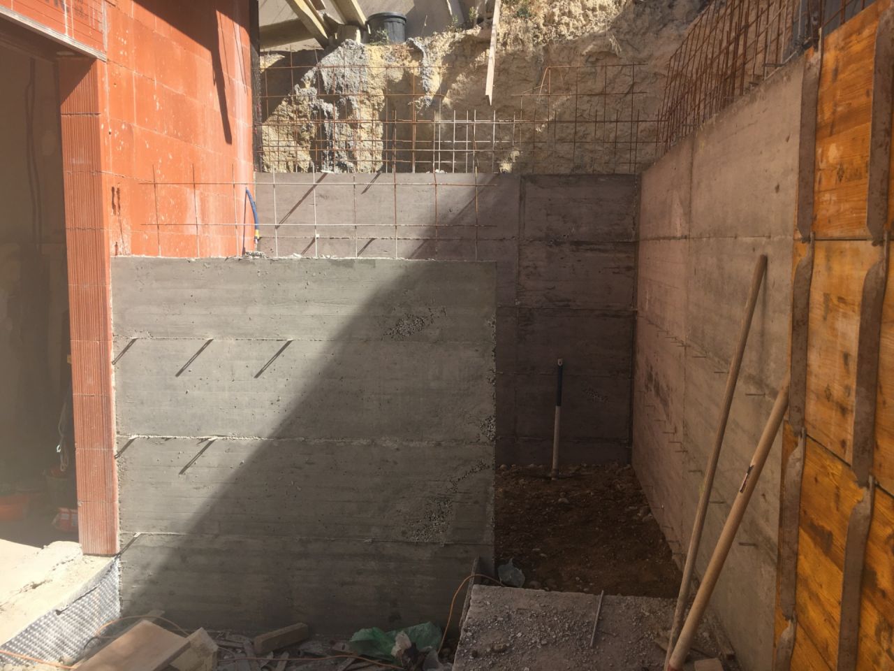

« Sept 2018 : Escalier extérieur + soutènement avec voisin »
Jardin - exterieurs > Mur de soutènement Par neya777 le 24/07/2020 à 12h07

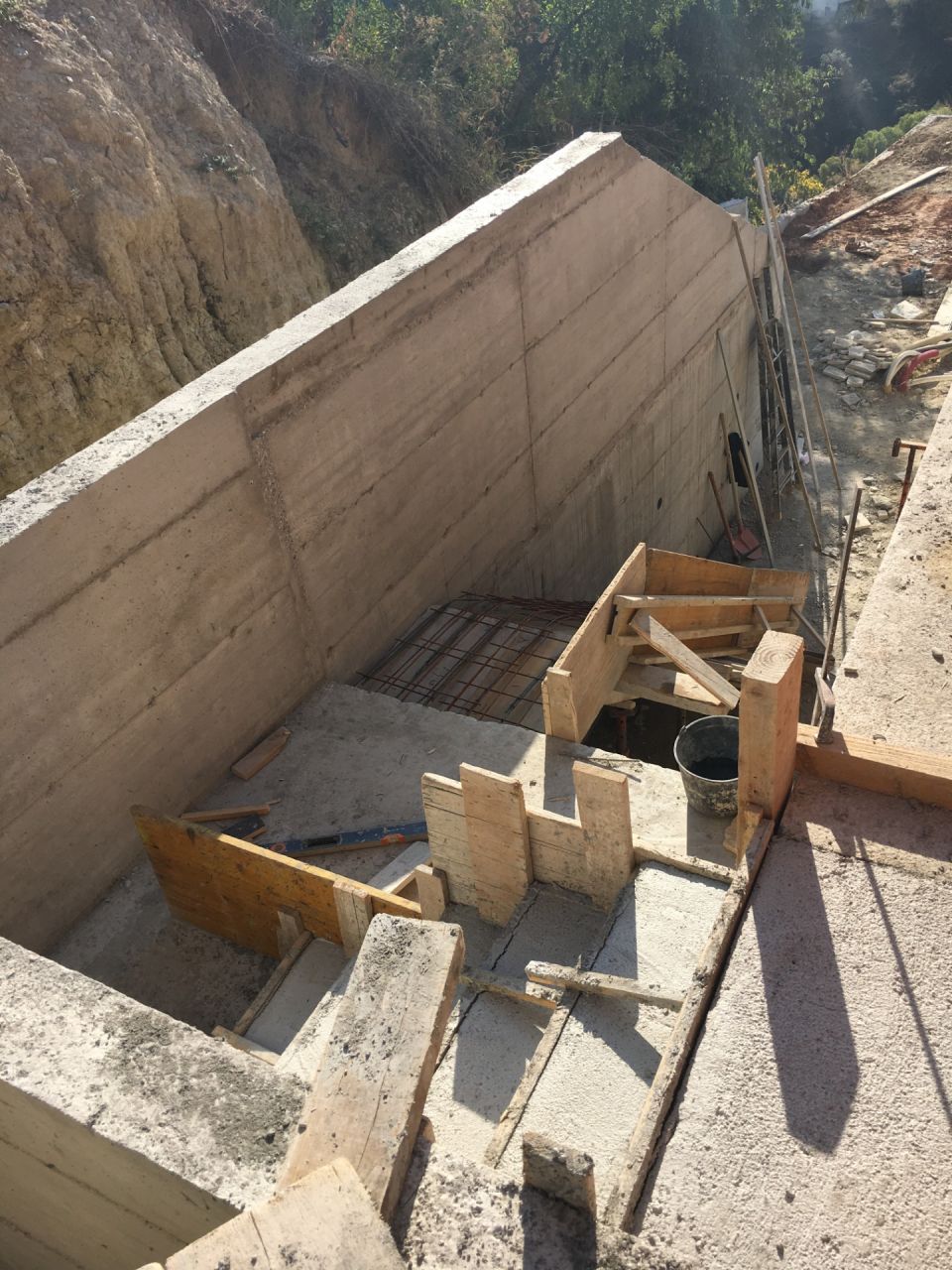

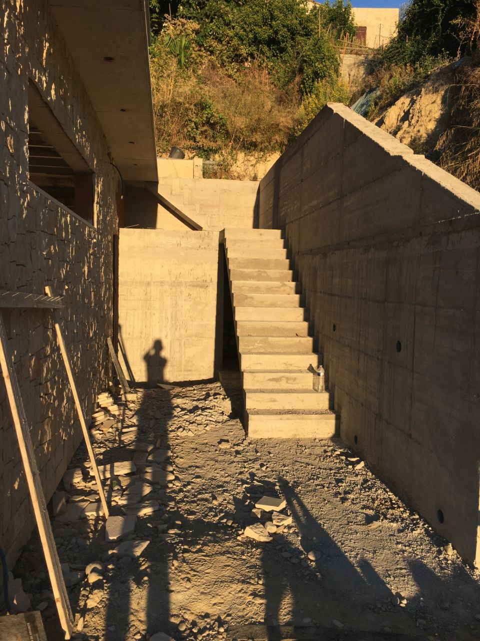

Durant l’attente des menuiseries j’en ai aussi profité pour faire réaliser l’escalier extérieur qui permet de relier l’entrée de la maison et l’espace stationnement  avec le l’espace jardin. On a un dénivelé de 4m à rattraper entre les 2 planches  avec également un talus de la même hauteur à tenir avec les voisins.
C’était finalement pas mal que les menuiseries ne soient pas encore là et que le placo n’ait pas commencé car l’accès est vraiment pas évident et finalement les maçons sont passés avec les brouettes par la maison.
Tout a été terminé 1 jour avant l’arrivé des menuiseries .. just on time !
Ferraillage escalier et soutènement
Coulage escalier et soutènement
Résultat brut avant revêtement

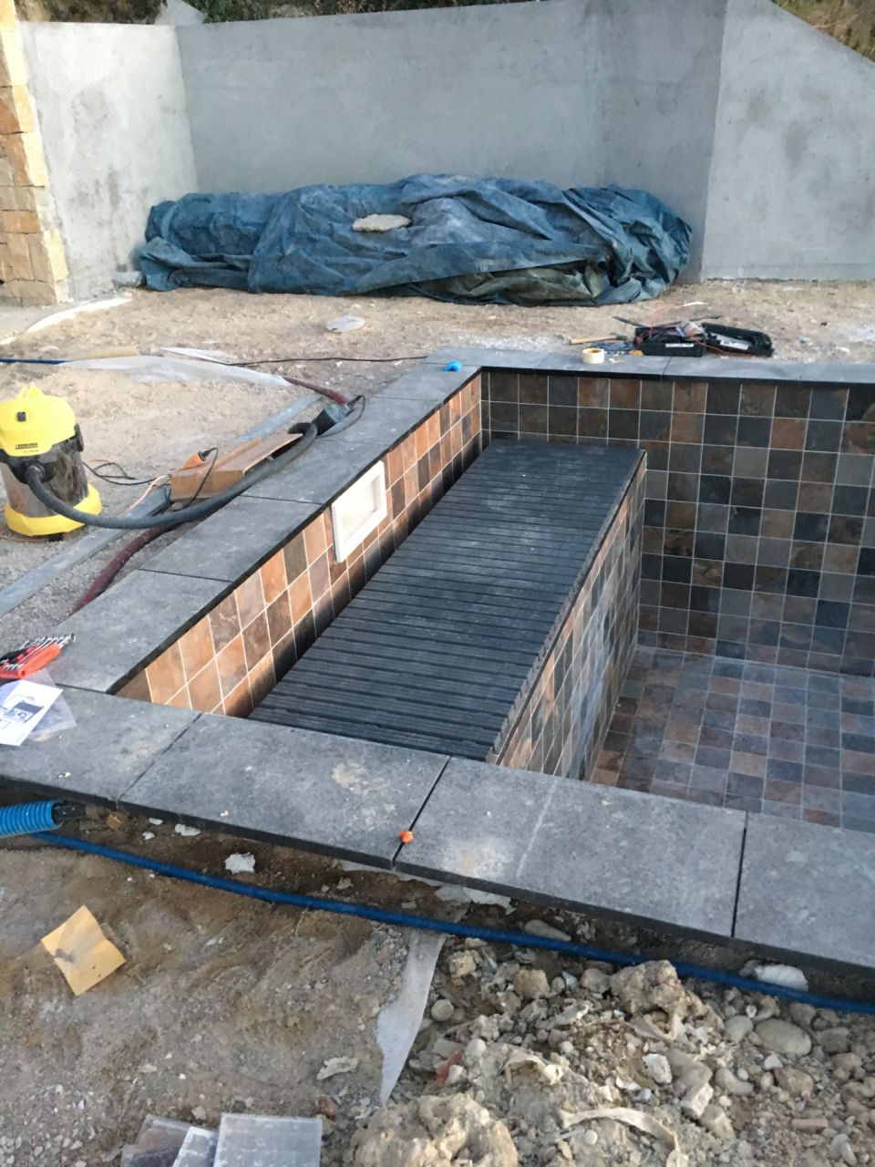

« Aout 2018 – Avril 2019 : Carrelage et Technique Piscine »
Jardin - exterieurs > Piscine Par neya777 le 24/07/2020 à 16h22

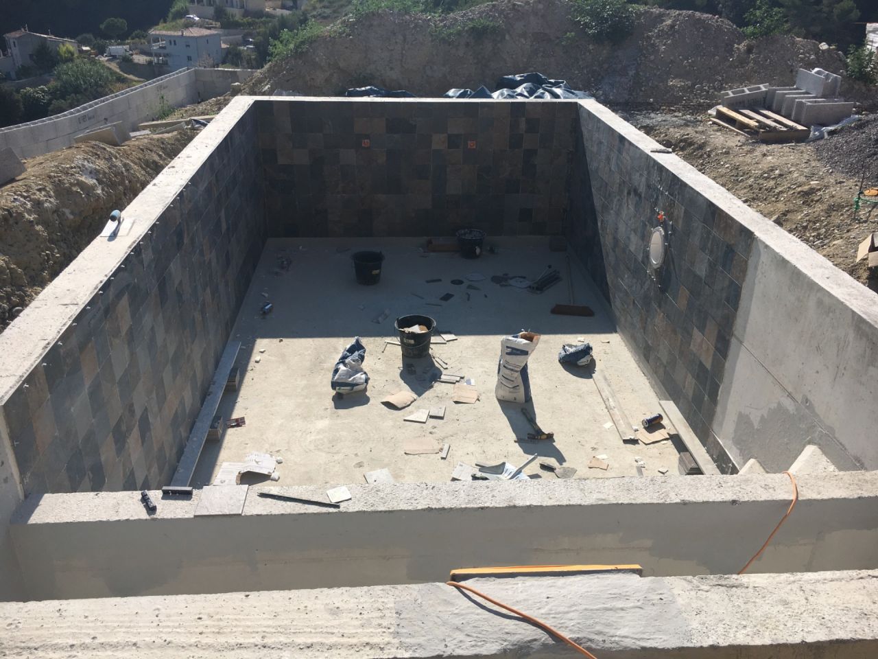

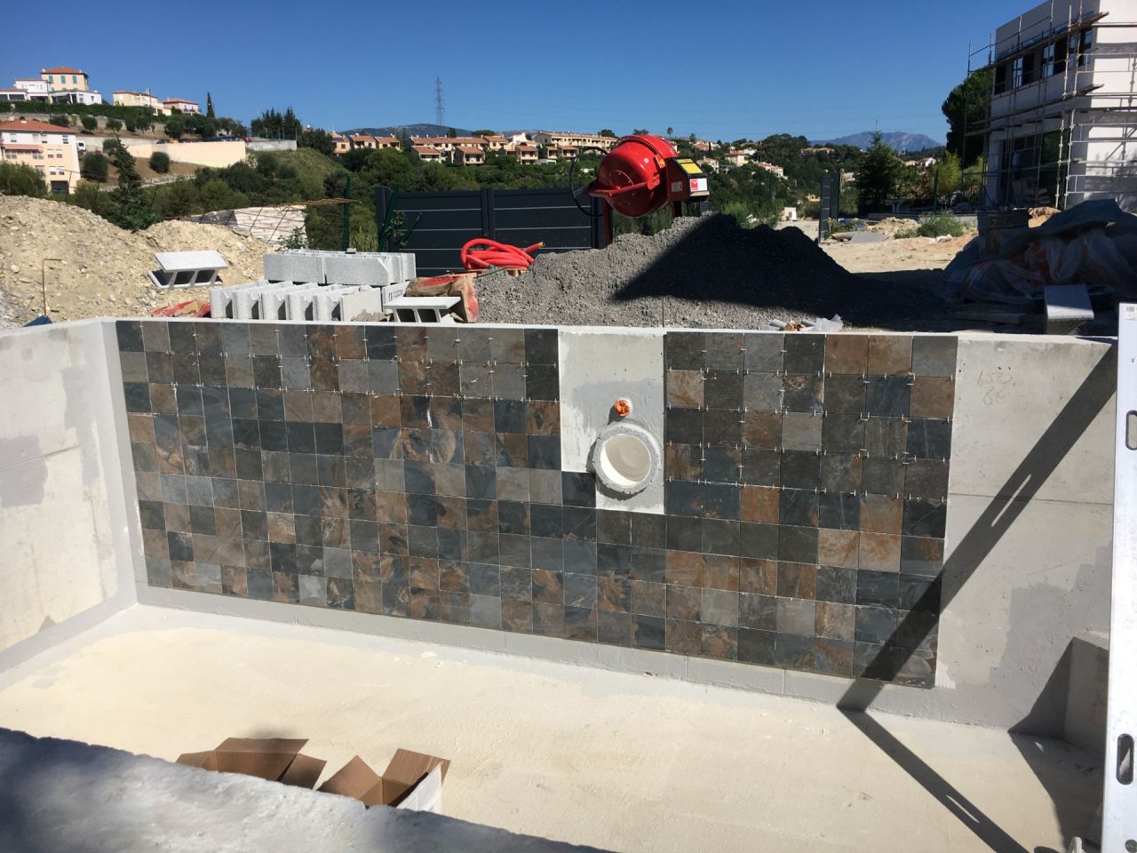

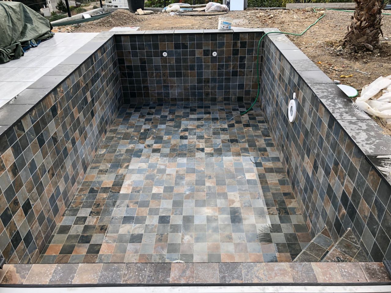

Comme je le disais un peu plus haut, j’avais prévu dès le départ de me débrouiller avec un pote pisciniste pour la partie revêtement et technique de la piscine.
-Le revêtement :
Mon poste étant spécialiste de la résine piscine, il était juste le plus simple et le plus économique pour moi de partir sur un gel coat / top coat à la couleur de mon choix …. Sauf que voila ça aurait été trop simple  moi et ma femme nous sommes tombés sur des exemples de piscine avec carrelage type « bali » et ça a été un coup de cœur. Bien sur c’est juste 2/3 fois plus cher que ce que ça m’aurait couté avec mon pote mais bon
J’ai fait une bonne moitié des murs par moi-même et ensuite j’ai pris un gars pour terminer et faire les joints .. c’est un métier qd même
Au final le résultat est vraiment sympa, pas commun, ça donne une eau couleur bleu rivière… et ça change des éternelles piscine bleues
Pose du carrelage
Pose du carrelage
y'a plus qu'a remplir !

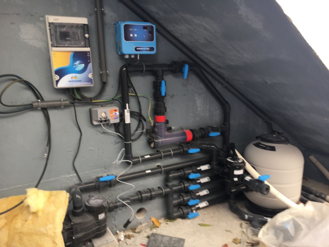

- La technique :
Qui dit petite piscine 3*6 dit petit filtre, petite pompe, etc … du moins c’est ce que l’on m’avait dit  alors c’est pas totalement faux mais faut quand même pouvoir tout placer, surtout que je souhaitais un traitement automatique ( sel / ph ).
Le sous-escalier extérieur était l’endroit « perdu » tout indiqué pour recevoir ce mini local technique. Avant que les terres du terrain ne soient remises en place j’ai tiré toutes les longueurs de tuyan nécessaires pour alimenter les 2 buses, et récupérer les sorties bondes de fonds ( *2), skimmer et prise balai.
A cela s’ajoute la partie electrique coffret, spot, volet, etc … C’est au final pas bien compliqué mais faut rien oublier !
local technique sous escalier

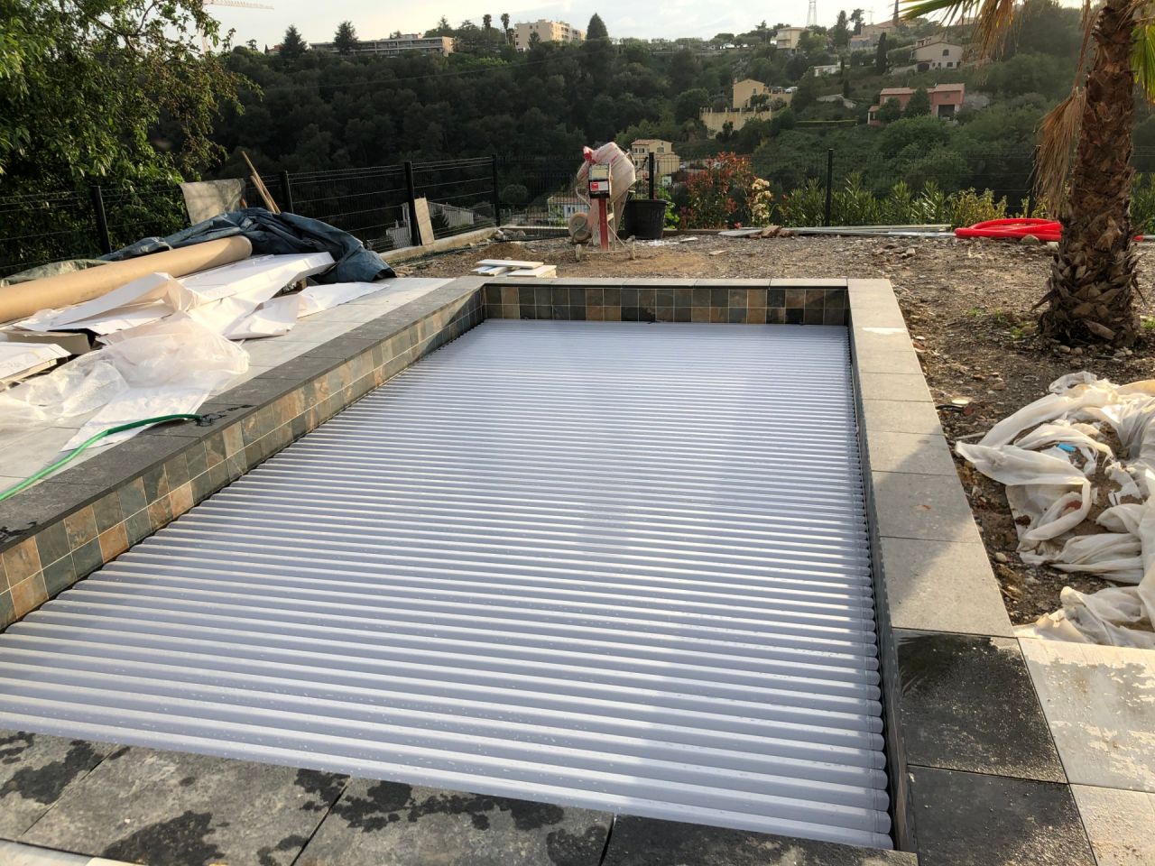

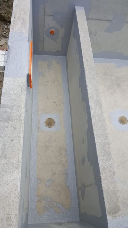

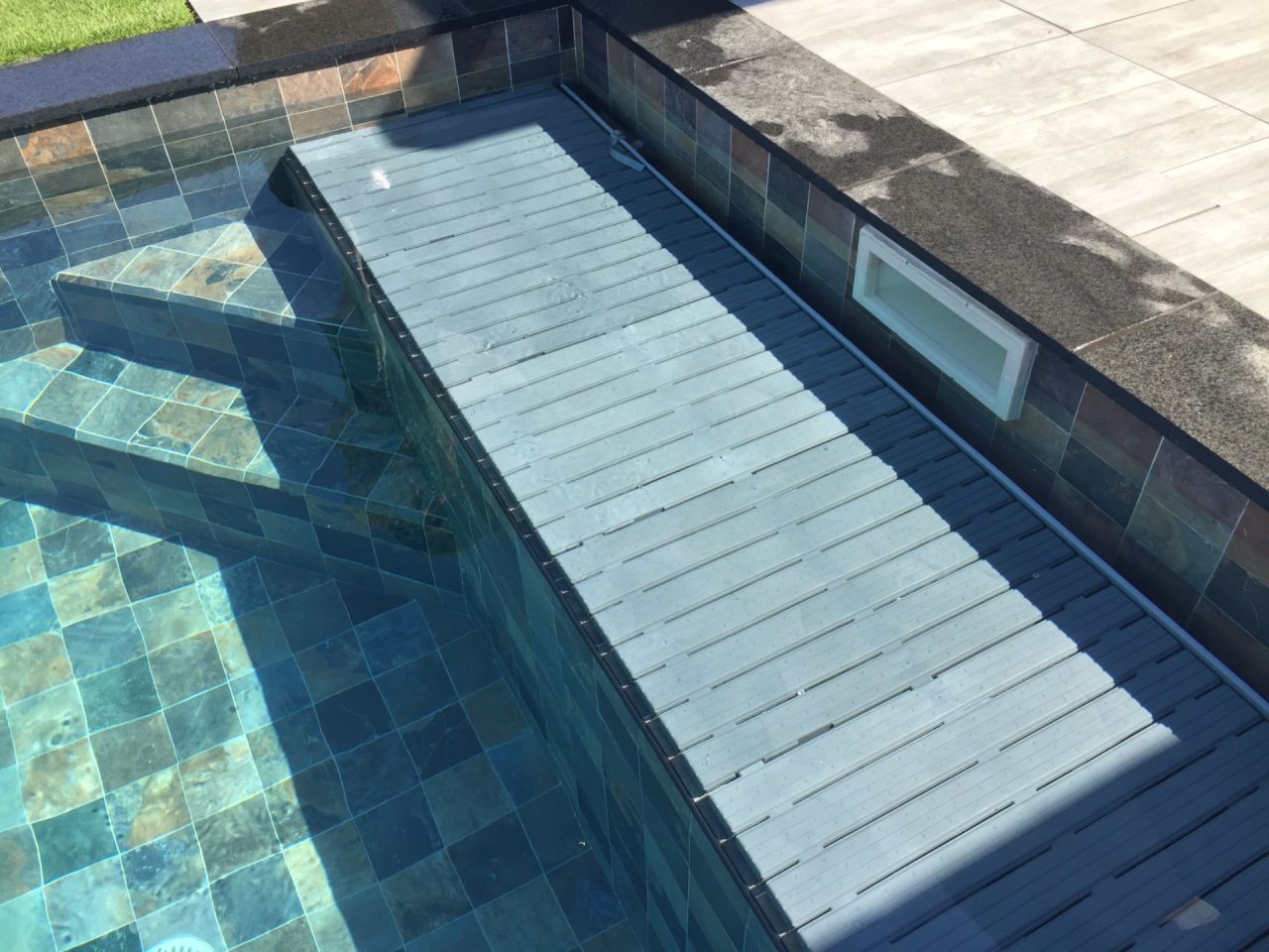

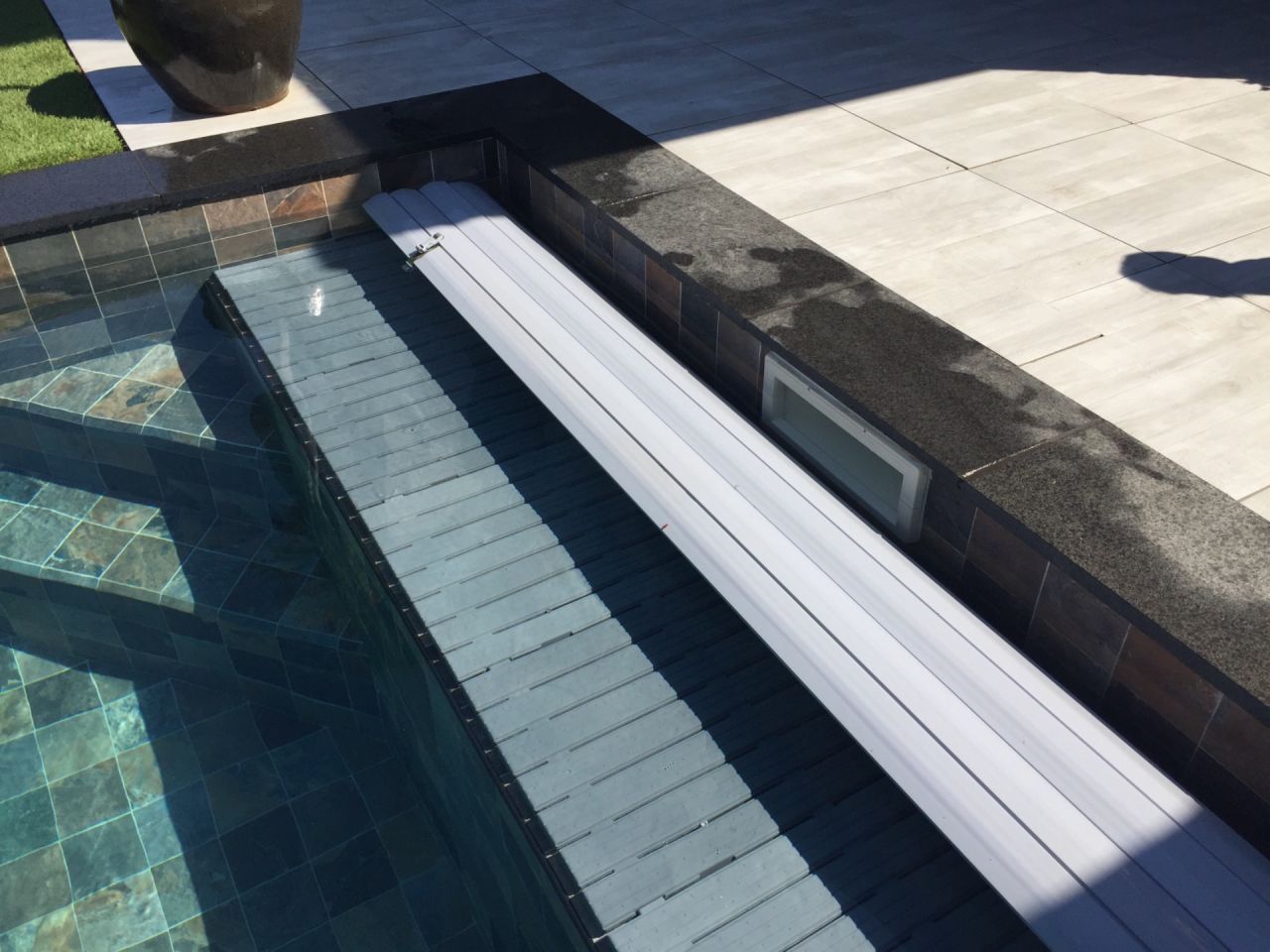

- Le volet :
Ayant dès enfant en bas âge et pour avoir entendu parler plusieurs fois de cas de noyade nous avons dès le début décidé d’inclure un volet roulant de piscine dans le projet.
Sauf que ça coute très cher !! et peu importe la taille de la piscine … en gros ça tournait souvent autour de 6/7/8K€
Et comme ma piscine est déjà petite de base je n’avais pas envie de « manger » à perte 80cm ou 1m sur la longueur. La solution d’utiliser cet espace pour avoir une petite plage avec 20/30cm d’eau pour les enfants m’a paru être la mieux adaptée.
A force de persévérance et de négo j’ai fini par trouver, enfin, sur le net (volée d’o) un fournisseur de volet immergé pour un budget plus raisonnable ( 4K€ livré avec caillebotis ). Charge à mois ensuite d’installer ça
L’installation nous a pris ½ journée à 2, rien de bien sorcier si on prend son temps et qu’un on a correctement prévu les choses au départ.
plage immergée, avec caillebotis et axe moteur du volet en dessous
volet juste posé et fonctionnel

Bonjour, je regarde votre piscine et me pose une question concernant le volet immergée je vois que le skimmer est au dessus cela ne pose pas de probleme ? je pensait que le volet flotté sur l'eau et la il sera sous l'eau ?
De : Avignon (12)
neya777 Picto info Auteur du sujet
Super photographe Env. 100 message Alpes Maritimes
nilsonino a écrit:Bonjour, je regarde votre piscine et me pose une question concernant le volet immergée je vois que le skimmer est au dessus cela ne pose pas de probleme ? je pensait que le volet flotté sur l'eau et la il sera sous l'eau ?
Hello Nilsonino,
Non ça ne pose aucun problème d’avoir le skimmer au dessus de la fosse.
Lorsque le volet est ouvert pas de soucis les bises crache et en face, et le skimmer aspire tout ce qui est en surface. Lorsque le volet est fermé c’est exactement pareil, il aspire l’eau à la différence qu’il ne récupère pas trop les saletés en surface ( mais en même temps on s’en fout quand le volet est fermé les feuilles ou autres restent dessus . Je te mets 2 photos pour illustrer :
- la première on voit le bout de la dernière lame du volet qui dépasse de 1cm du caillebotis
- la seconde est prise quand le volet se referme, il monte jusqu’au niveau de l’eau puis flotte ensuite et se déroule jusqu’a l’autre bout. Tout est géré par fin de course automatique ça marche nickel

En fait je suis pas passé par un pisciniste ( question de budget ). En détail :
- J'ai fait les plans ( escalier, fosse, etc .. ) et déterminé la hauteur du fil d'eau souhaitée ( ~1.40m)
- Pour le trou je le raconte un peu plus haut mais j'avais loué une pelle pour mettre à plat le terrain et terrasser les semelles de mes murs de soutènement après le gros oeuvre. Du coup j'en ai profité pour faire le trou ( c'est vraiment pas compliqué, faut prévoir 20/30 cm de ballast sous la dalle, les 20/25 cm de dalle, et ensuite ajouter les 1m40 d'eau + les 7/8 cm jusqu'aux margelles ) : soit à peu près un trou de 1m90 par rapport au niveau fini de la terrasse + terrasser 70cm plus large de chaque côté pour que les maçons puissent bosser et poser les banches.
- Le gros oeuvre béton c'est mon maçon qui à fait la maison qui s'en est occupé ( Conception Standing )
- Le carrelage et les margelles viennent de chez Carostyl ( ref : green bali ), environ 30€ m2
- Le volet et caillebotis c'est du Sofatec ( modèle Mayotte )
- Pour la technique ( pompe / filtre à sable / electrolyseur / régulateur PH / coffret elec / tuyaux / vannes, etc .. ) tout commandé sur le net ( Piscine du monde ) : ~1500€ (c'est imbattable )
=> Au final la piscine me revient autour de 20/21k€ tout compris. Pour les mêmes prestations chez un pisciniste faut compter minimum 30/35k€ voir le double.

Bonjour Marie,
La référence du carrelage est "green bali" en 15*15 et la margelle c'est du basalte  ( les 2 achetés chez Carostyl tu trouveras facilement le lien sur Internet ).
Pour le dalage c'est de la dalle béton sur plots importée du Portgual. Perso j'ai préféré ça au bois pour une question d'entretien, même si d'un point de vue esthétique ça se discute ...
