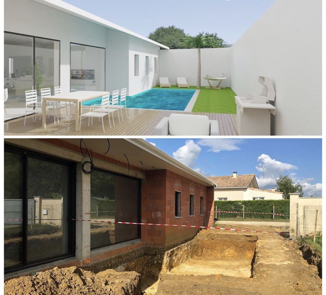

daviddy a écrit:Une parenthèse dans les étapes de construction de notre maison.
Nous avons réussi à créer une super projection 3D de notre futur pièce à vivre et du jardin.
C'est sur qu'il va rester encore de nombreux mois avant d'en arriver là, mais il me tarde de pouvoir profiter de cette piscine.
Vue intérieure
Vue extérieure

La fondation de la maison en contact avec la piscine elle est à la même profondeur que le fond de la piscine ?
Parce que si vous décaissez aussi près de la maison plus tard (quand la maison sera terminée), ça va faire bouger la fondation non ?

liohau a écrit:La fondation de la maison en contact avec la piscine elle est à la même profondeur que le fond de la piscine ?
nous avons prévu le coup
les fondations de la maison sont couler jusqu'a 2m de profondeur sur l'ensemble de la longueur de la piscine, même un peu plus.
le plus gros risque à mes yeux, c'est le maçon qui décaissera juste devant la vitre

Et pour la poussée de l'eau ?
En fait il y a la fondation sur 2mètres de profondeur, et vous allez laisser quelques cms pour la dilatation et faire votre mur de piscine accolé c'est ça ?

liohau a écrit:Et pour la poussée de l'eau ?
Oui exactement, ici la maison a ses fondations à une profondeur de 2m et la piscine aura les siennes, le tout séparé de quelques centimètres.
mon maître d'ouvrage est un ancien pisciniste, je lui laisse calculer la distance séparant les deux ouvrages en fonction de la poussée d'eau, mais avec un bassin de 1m50 de profondeur, l'espacement devrait être limité.

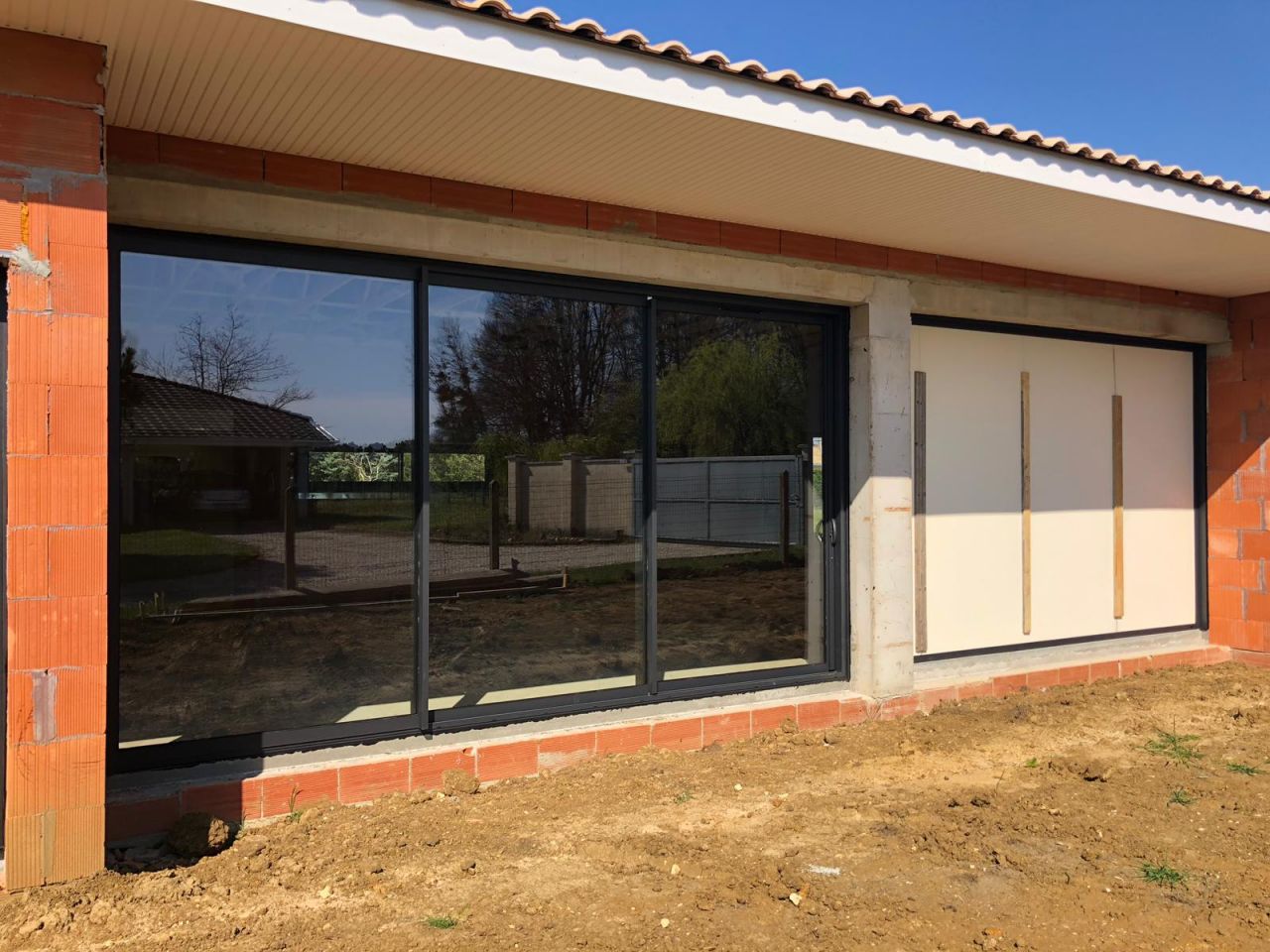

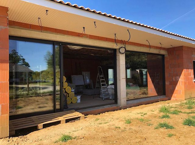

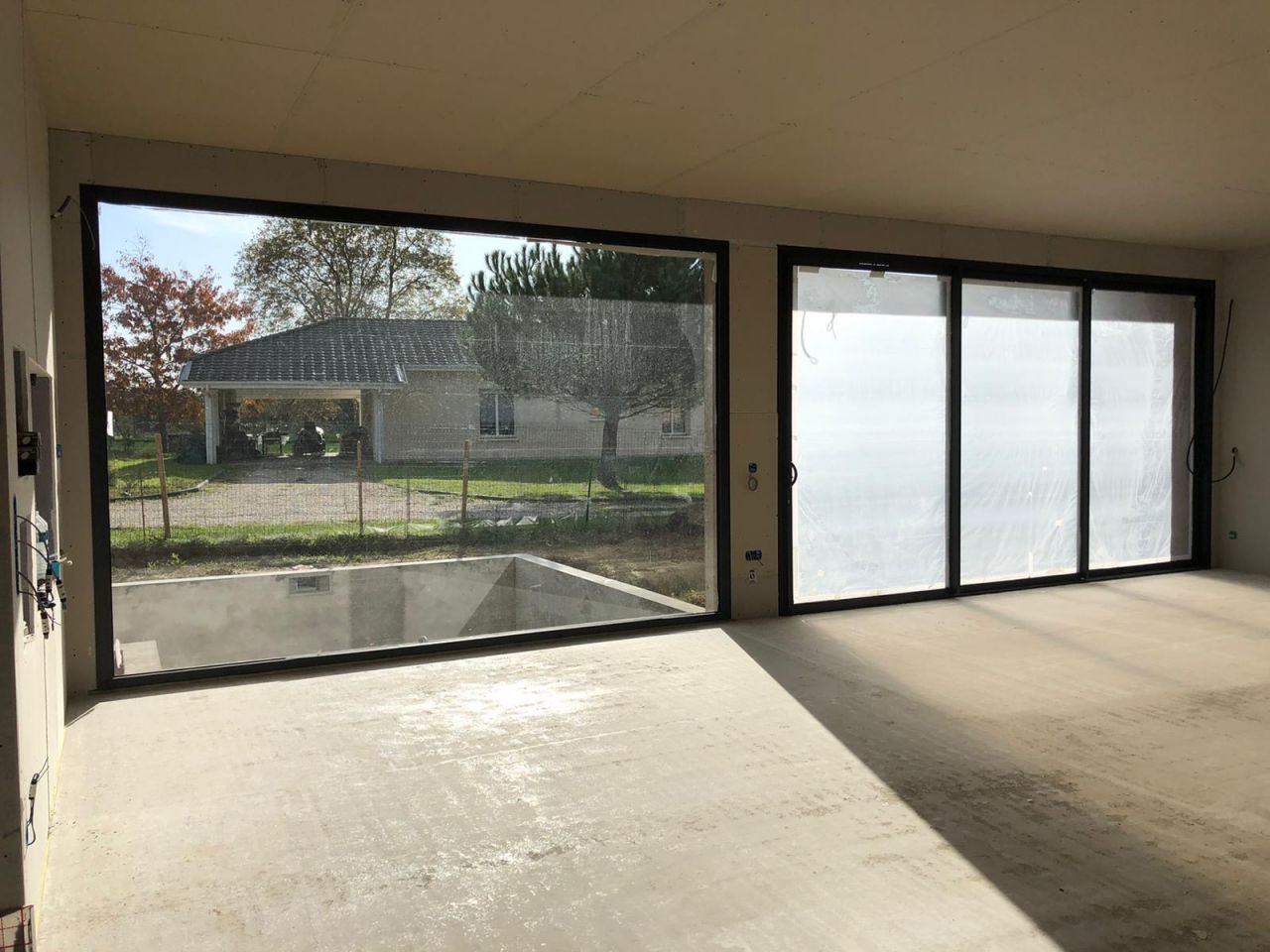

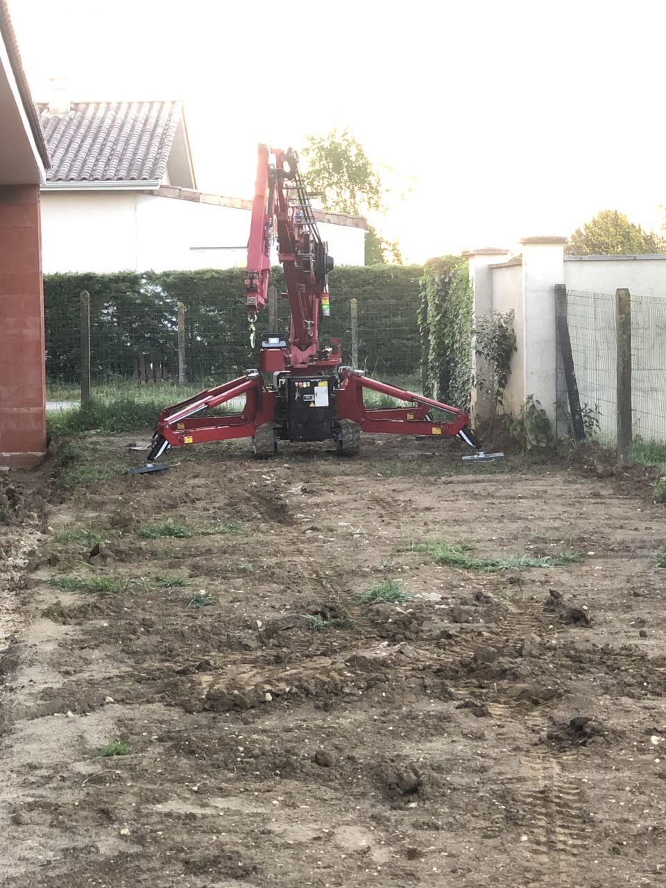

« Ca y est ... elles sont là nos menuiseries :) »
Second oeuvre > Menuiserie Par daviddy le 11/04/2019 à 15h57

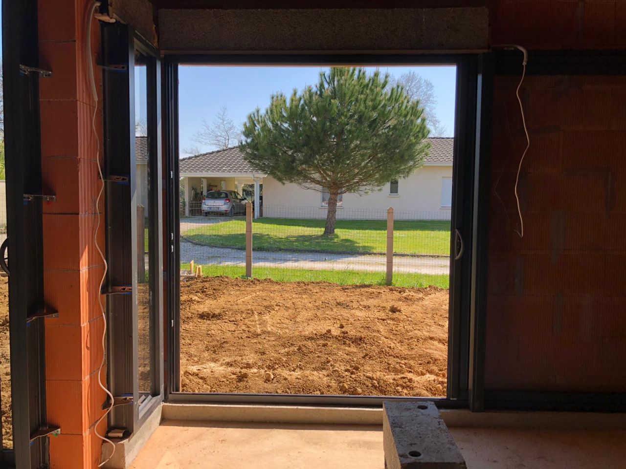

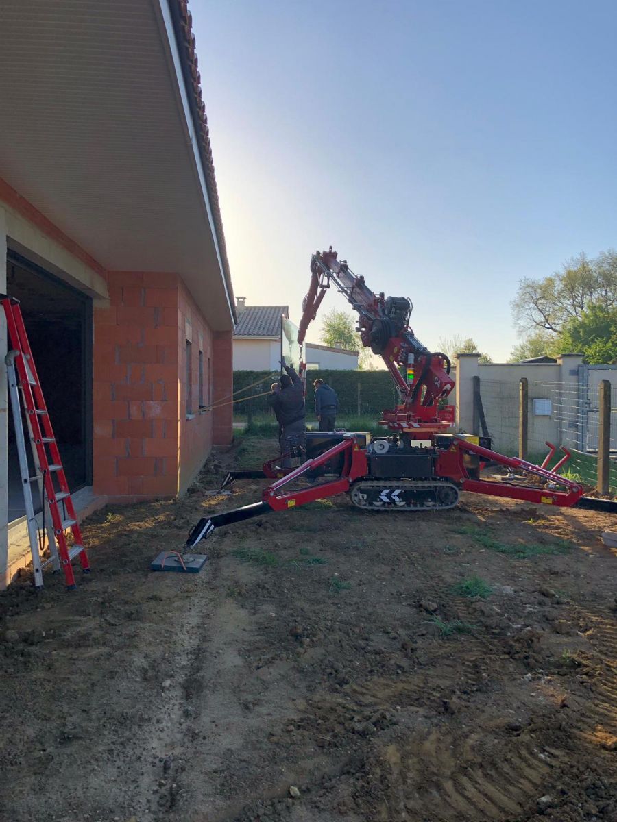

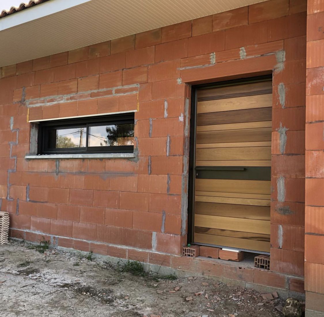

Après des semaines interminables , les dernières menuiseries ont été posés.
Il y a 3 semaines les premières menuiseries ont fait leurs apparitions. Il a fallu 10 jours pour poser la totalité des châssis et des fenêtres. Seules la vitre du châssis fixe du salon et la porte d’entrée n'ont pas été posé à cause du délai des fournisseurs.
Je n'ai donc pas fait de post afin de ne pas courir de risque.
Du coup hier, c'était le grand jour avec la pose de ces 2 derniers éléments et qu'elle joie
Nos menuiseries sont juste magnifique et la porte d'entée, je n'en parle même pas.
Place aux photos :

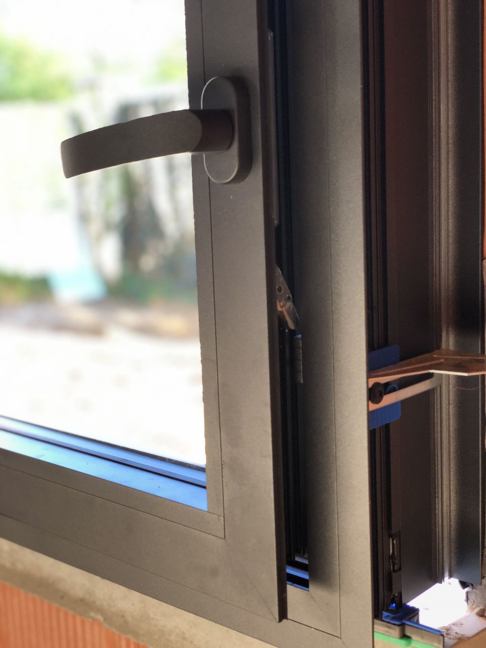

Fenêtre noir volcan oscillobattant

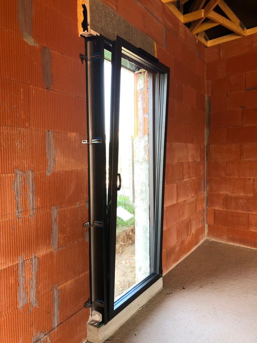

Porte fenêtre oscillobattant

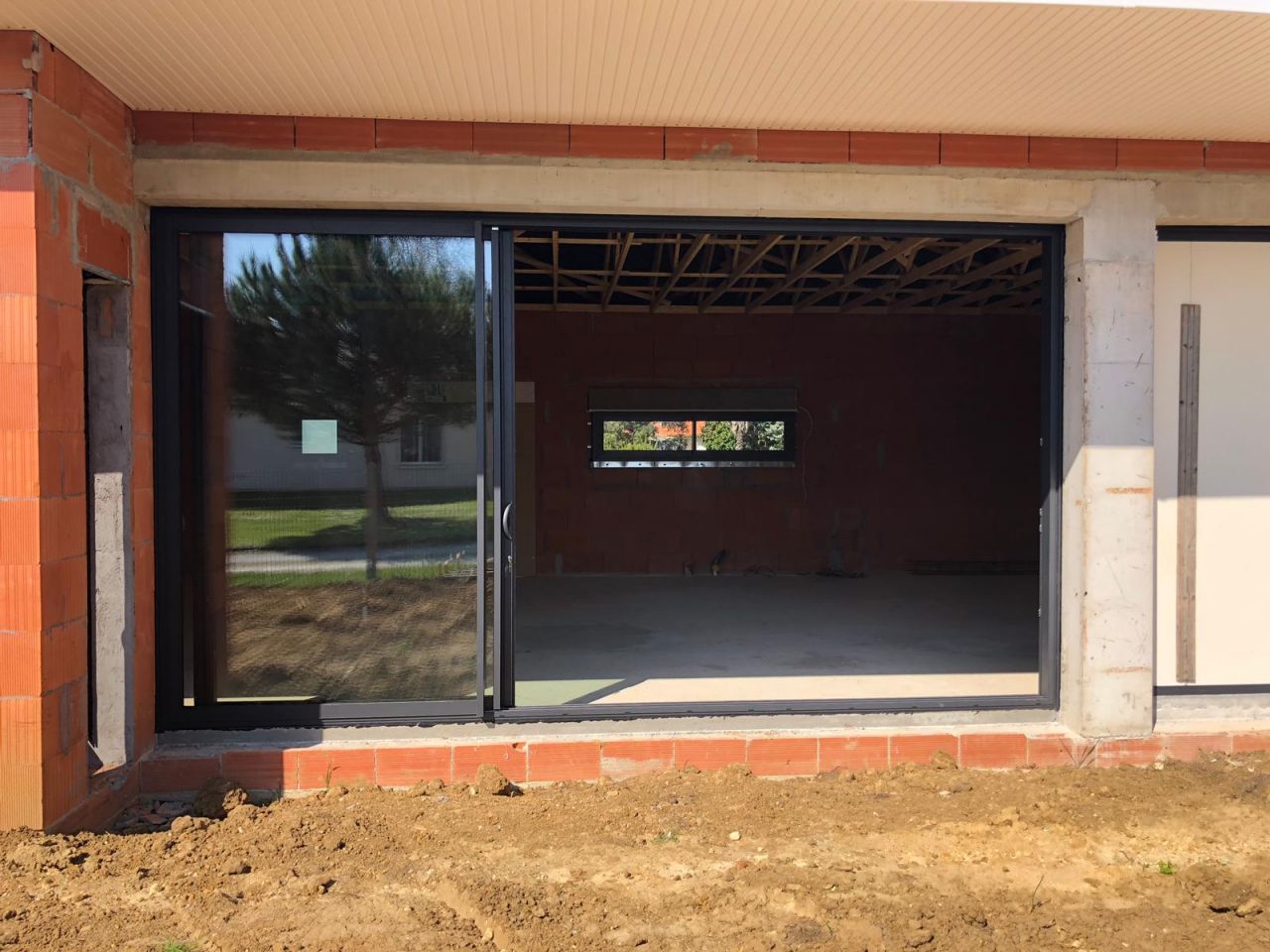

Vue de la chambre avec une baie vitrée de 2m à galandage
Baie vitrée du séjour
Engin porte vitre

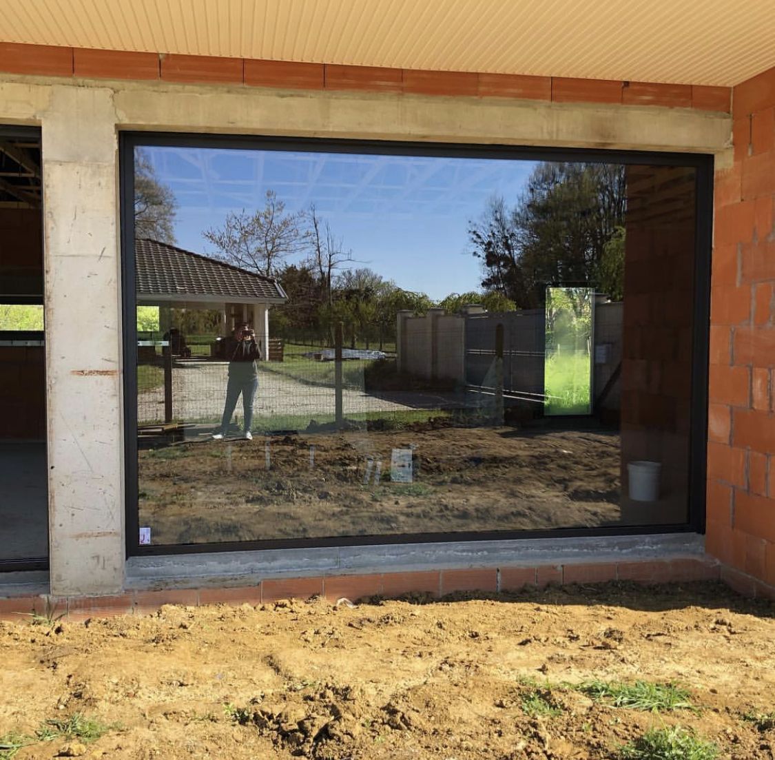

Vitre fixe su salon (4m*2.70h)
Porte d'entrée Zilten Nativ Fusion
De : St André De Cubzac (33)

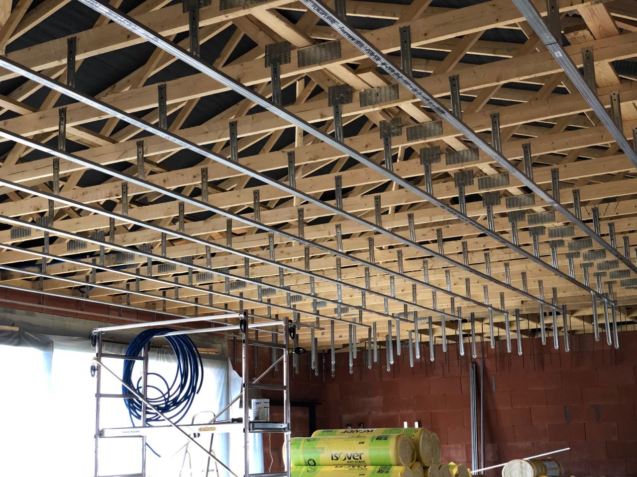

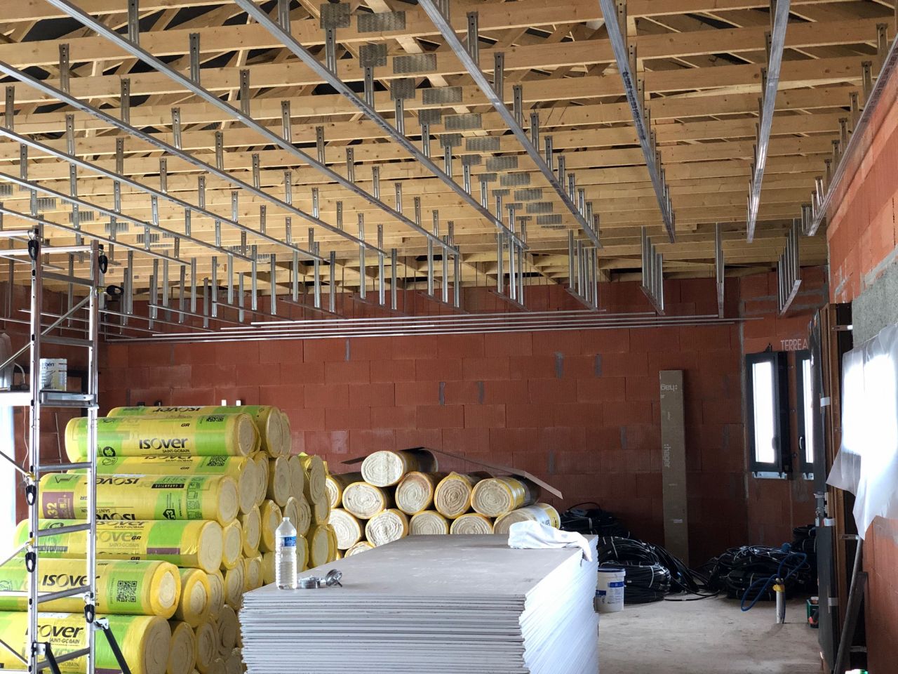

Quelques news de mon chantier qui avance doucement mais surement.
J'ai profité des vacances d'Avril pour m'attaquer aux suspentes afin de réaliser les plafonds.
Comme je n'aimes pas la facilité , j'ai 3 hauteurs de plafond différentes
- la partie nuit des enfants à 2m50
- la partie salon / séjour à 3m
- notre suite parentale à 2m60
N'étant pas un pro de la suspente, je me suis bien documenté pour la pose et après quelques allés /retours à Décathlon pour du fil de pêche (pour l'alignement), à la Plateforme du bâtiment pour le matériel classique et chez VM Materiaux pour du spécifique, je me retrouve avec 3 types de suspentes qui font 24cm pour le plafond le plus haut et 70cm et 80 cm pour les plus bas.
Et après ~500 supsentes et 1 semaine 1/2 voici le resultat
Suspentes
Suspentes

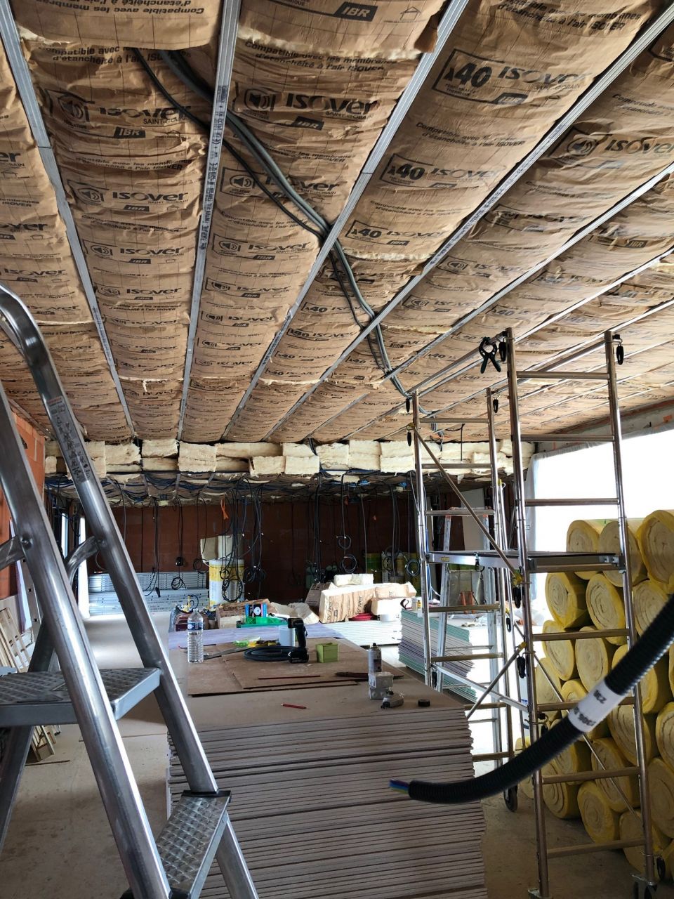

En même temps que la pose des suspentes il a fallu s'occuper de mettre à l'abri l'ensemble du matériel reçu, plaque de placo, isolation mur et plafond et tous les rails et fourrures.
J'ai pu faire l'isolation des combles avec une épaisseur d'isolant de 400mm (2 couches de 200mm superposés en retirant le kraft du milieu)
Isolation des combles

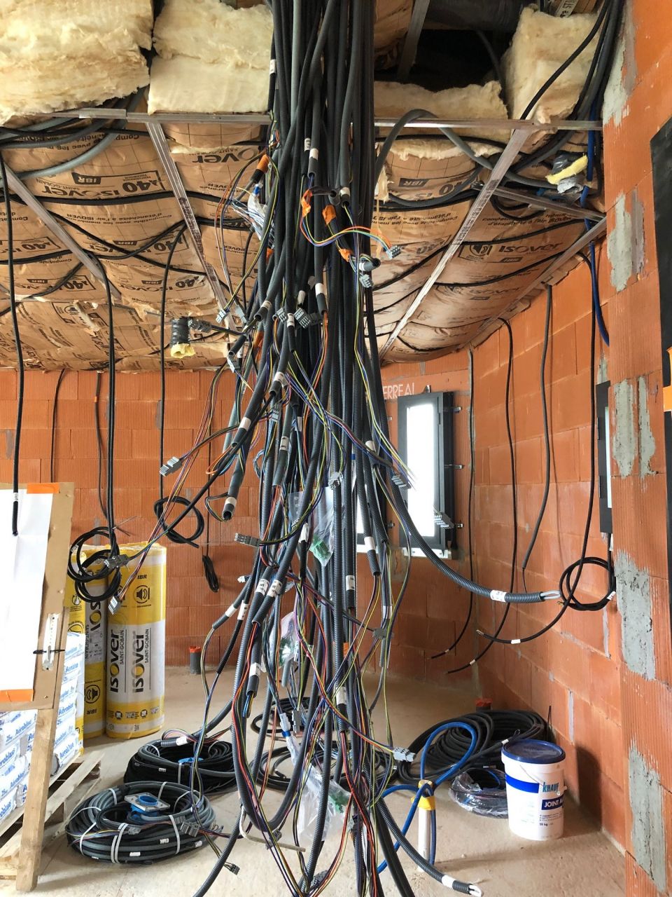

J'ai profité des ponts de mai pour poser quelques jours de vacance afin de terminer l'installation des pieuvres électriques et domotiques.
Et bien c'était pas facile, passer les gaines entre l'isolant et les rails et faire en sorte que tout les interrupteurs et éclairage tombent au même endroit, pas évident
Descente des câbles au futur tableau électrique/domotique

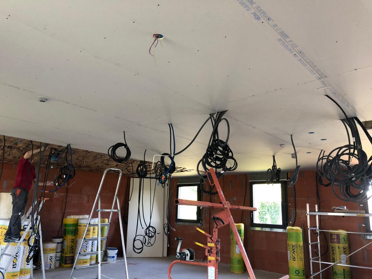

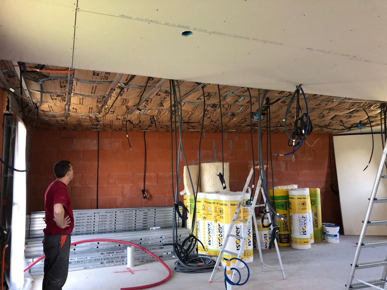

J'ai pu commencé le placo et après une journée et demi le plafond de la partie nuit des enfants avance bien.
plus que quelques plaque et je vais pouvoir m'attaquer à celui de 3m.
Pose placo au plafond

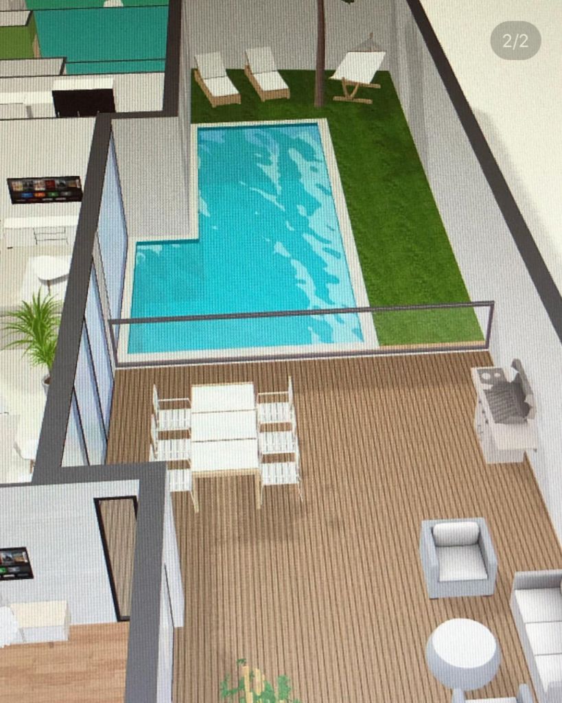

Ça avance c'est cool. Petite question, qu'elle sera la sécurité de la piscine avec cette forme ?
Bon courage !

BnK a écrit:Hello,
Bon courage !
On prévoit de mettre des panneaux vitrées le long de la piscine, jusqu'au mur.
Sécurité de la piscine

daviddy a écrit:Une étape de plus !
Pendant que je fais les travaux du second oeuvre le maçon a fait le trou de la piscine afin de faire toute la maçonnerie d'ici la fin du mois
Terrassement de la piscine
Olala!!! Classe!!!
De : Biganos (33)
daviddy Picto info Auteur du sujet
Super photographe Env. 200 message St André De Cubzac (33)
Y a encore du boulot avant d'arriver a ce résultat

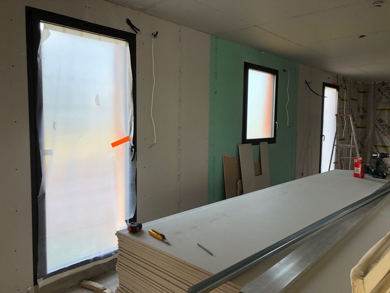

« Début du placo »
Second oeuvre > Cloisons - portes intérieures Par daviddy le 10/07/2019 à 14h55
Je travail beaucoup dans la maison et du coup je post pas beaucoup mais du coup ca avance de partout.
Je vais essayer d'être plus réactif dans mes publications.

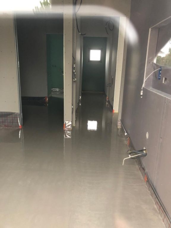

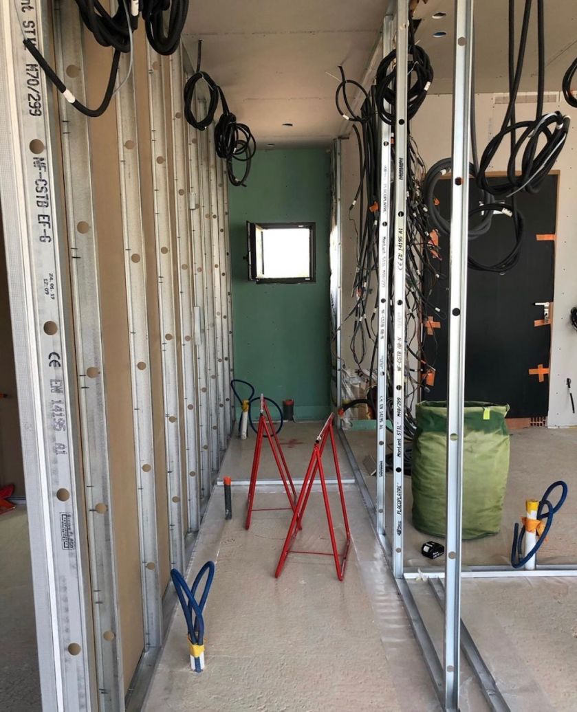

L'isolation des murs périphériques est faite
Placo sur mur périphérique

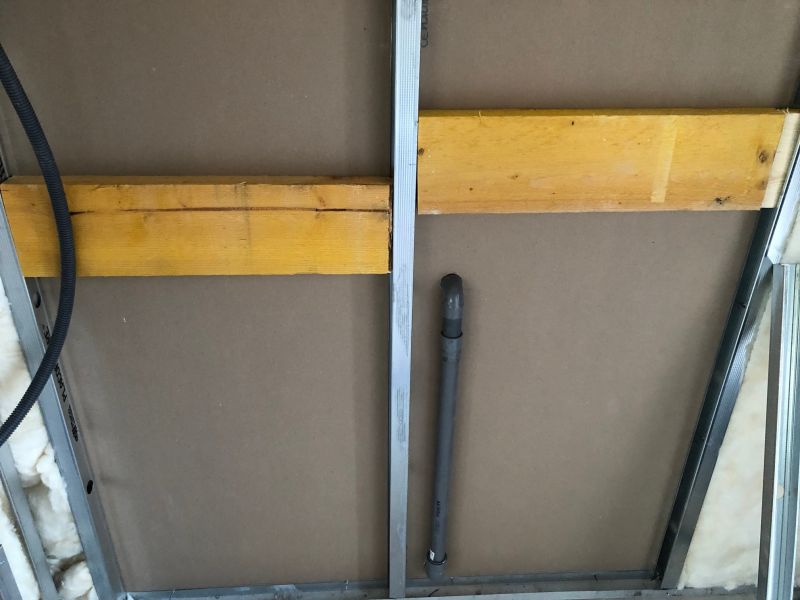

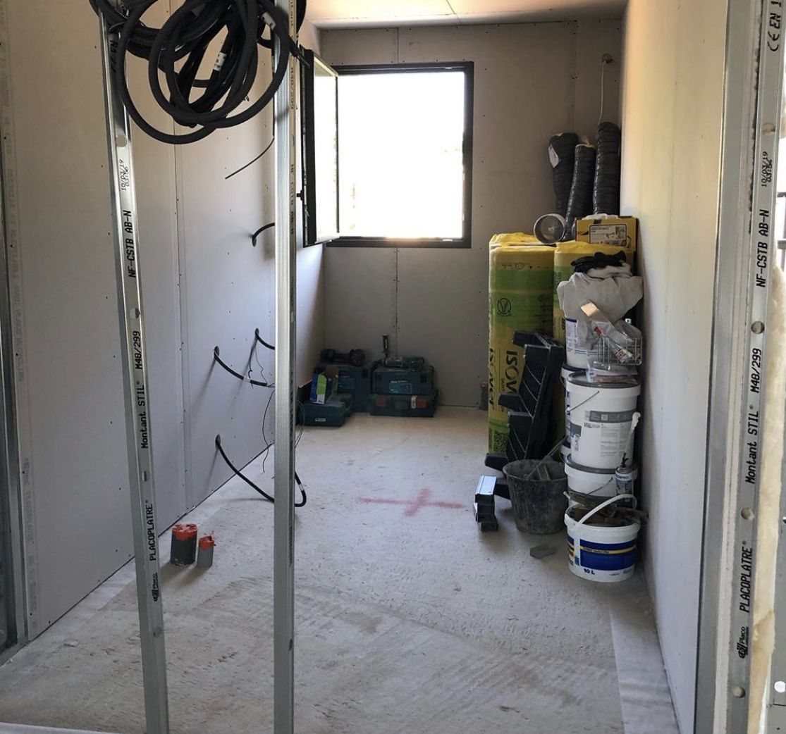

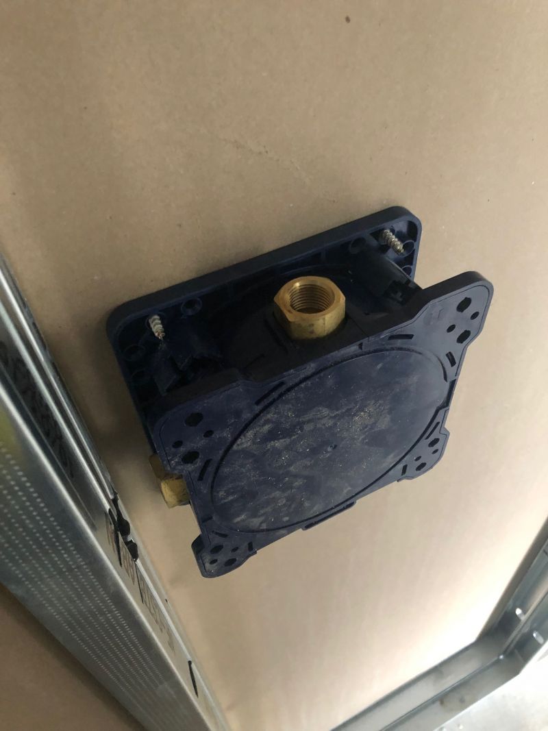

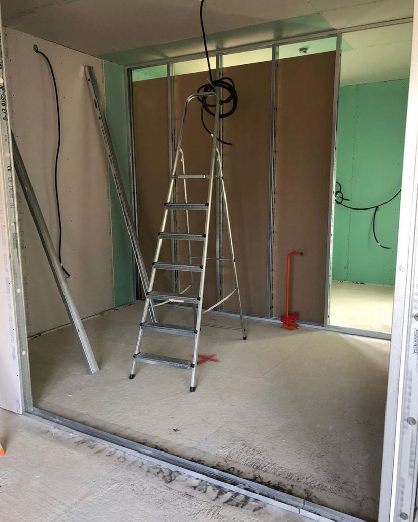

La pose de la première face dans la suite parentale est réalisée, j'attends maintenant la robinetterie ainsi que la porte à galandage pour pouvoir finir cette partie
Suite parentale (dressing et salle d'eau)
couloir de la suite parentale

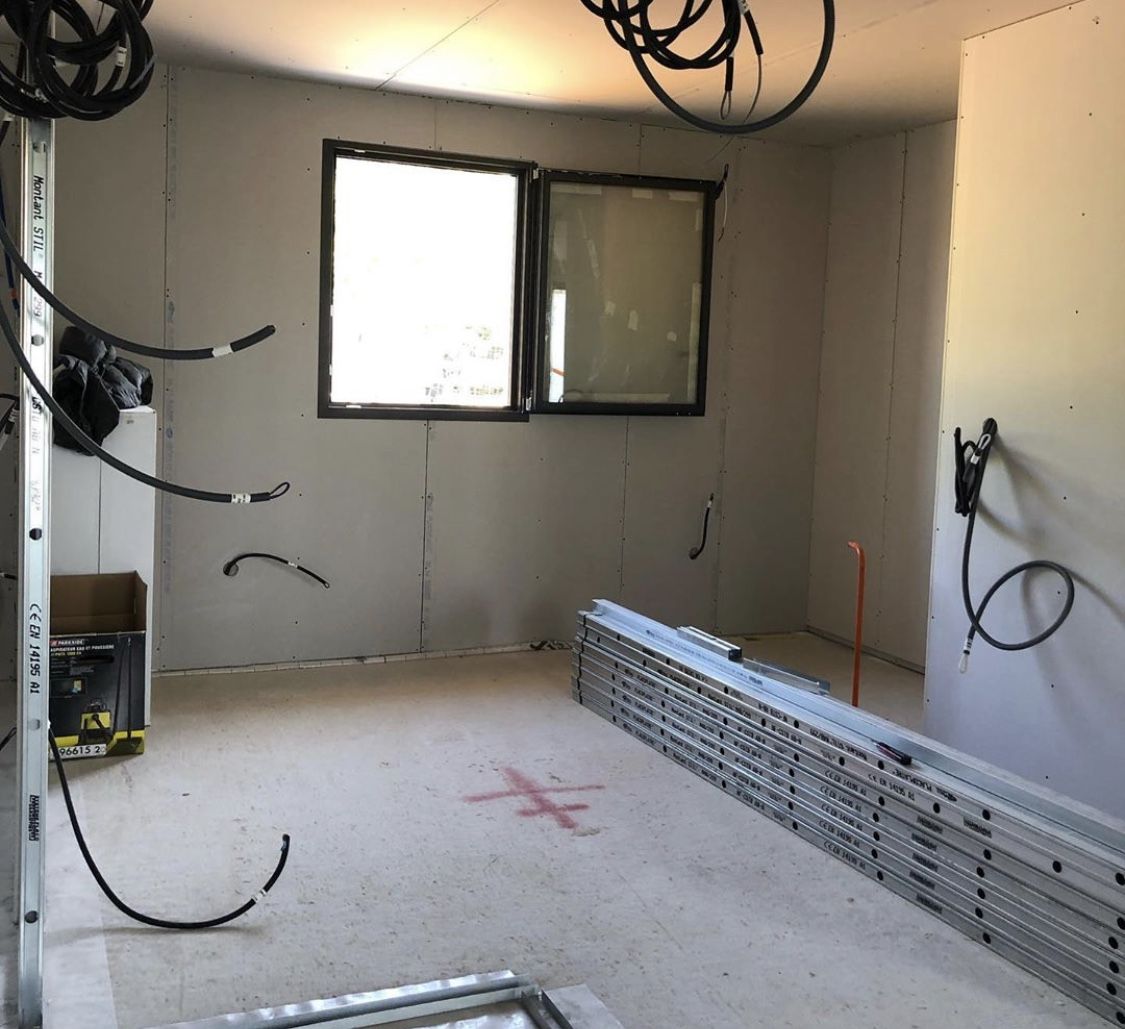

Du coup on a attaquer la partie des enfants
Une première chambre
le mur de droite de cette chambre est en double peau
La buanderie
idemi ici dans la buanderie ou j'ai double le placo afin de renforcer le mur pour les futurs étendoirs de madame

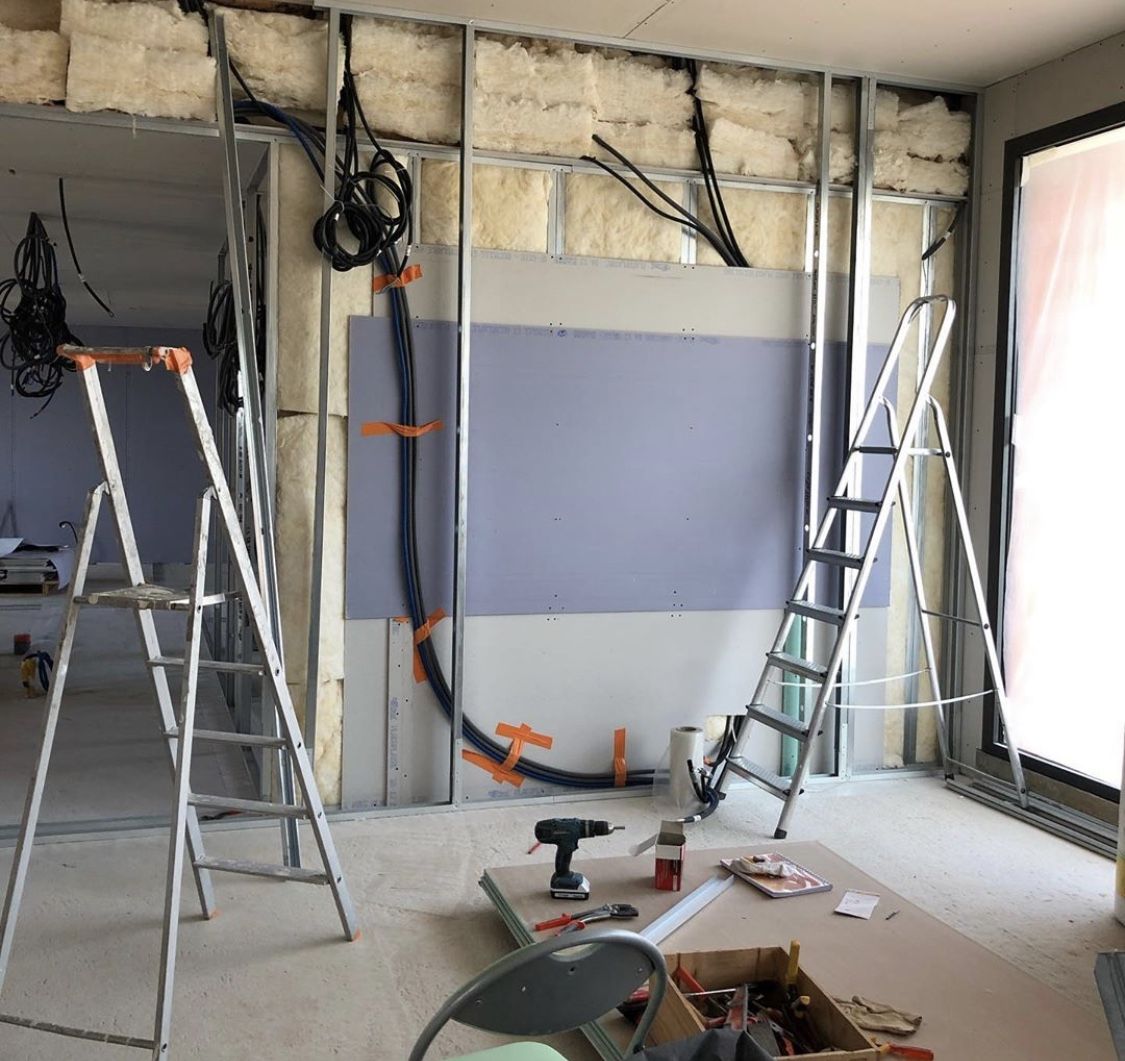

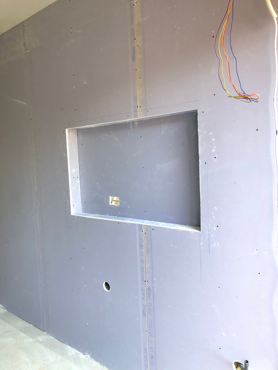

mur tv
Et la, le mur du salon ou je suis entrain de réalisé des niches pour encastrer la tv mais je vous montre ca bientôt car je devrais l'avoir terminé d'ici quelques jours.
je pense que pour les cloisons j'en ai encore pour quelques jours voir une ou deux semaines en fonctions des difficultés que je rencontre (les portes intérieurs ne sont pas choisis, presque pas) et madame fait des changements technique au fur et à mesure qu'on avance

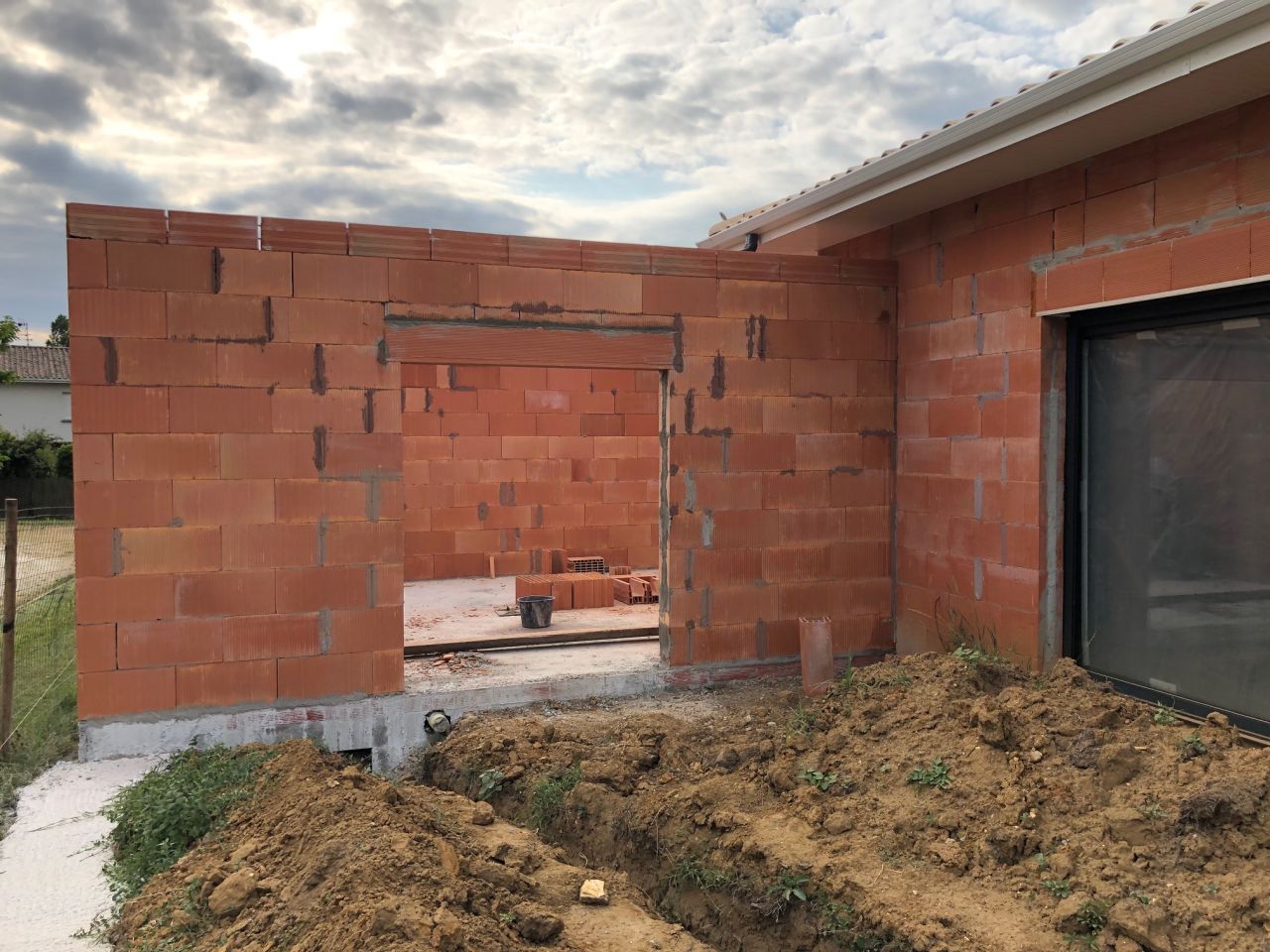

« La garage arrive »
Gros oeuvre > Fondations - vide sanitaire - dalle Par daviddy le 10/07/2019 à 15h07

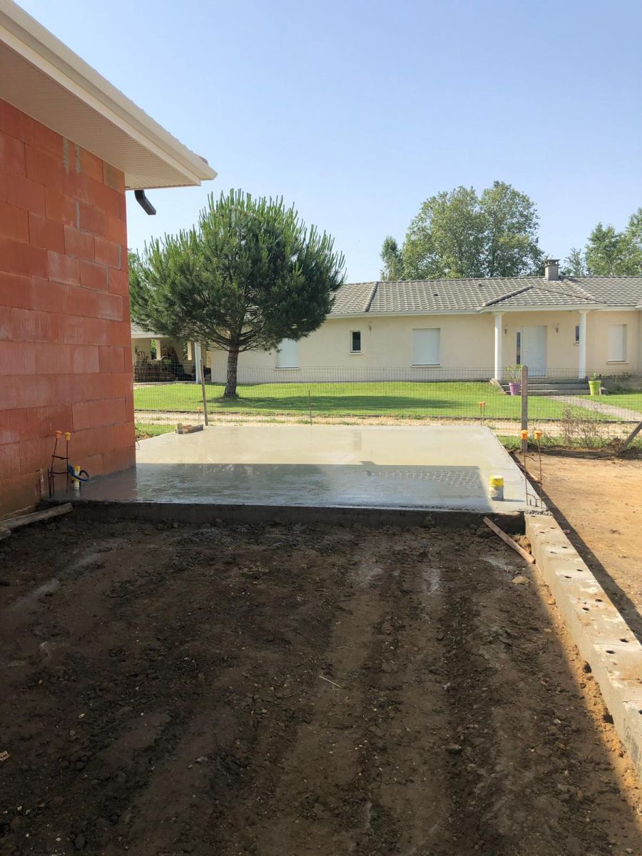

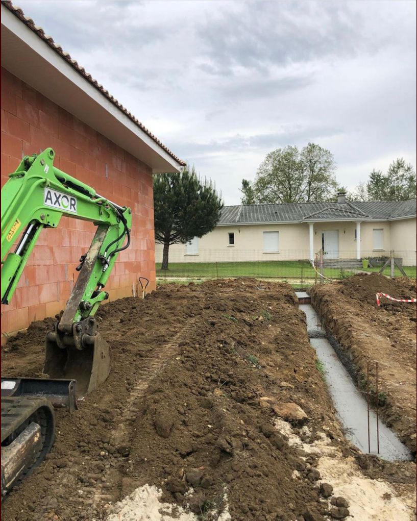

En parallèle l'un des maçons a attaqué le garage
fondations du garage
les fondations
dalle du garage
la dalle
mur du garage
les murs vue depuis notre jardin

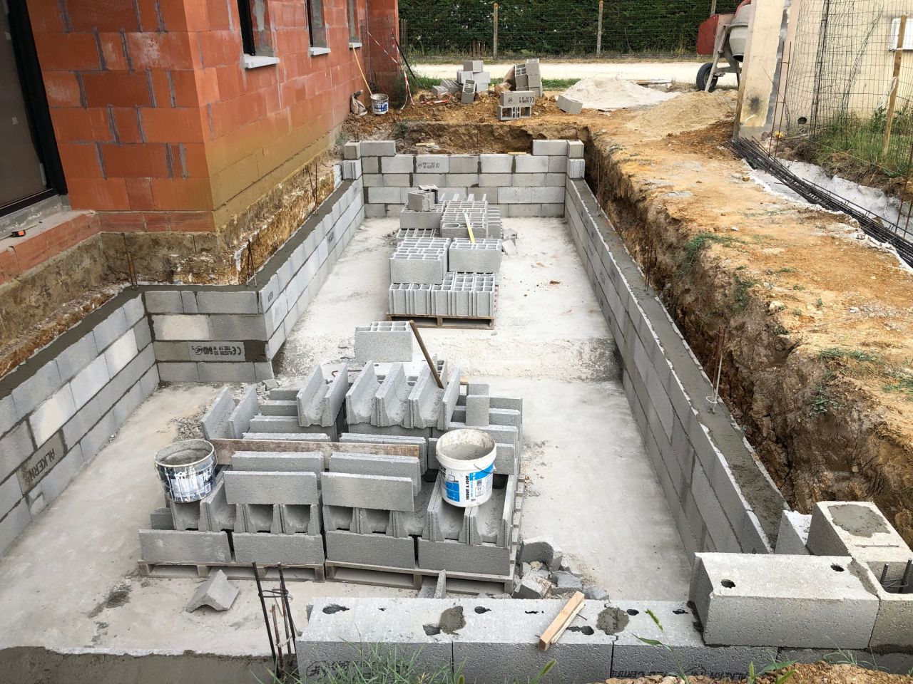

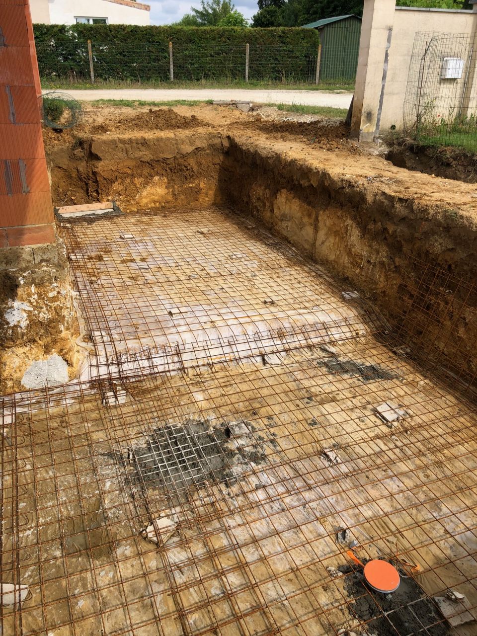

« La piscine continue aussi ... »

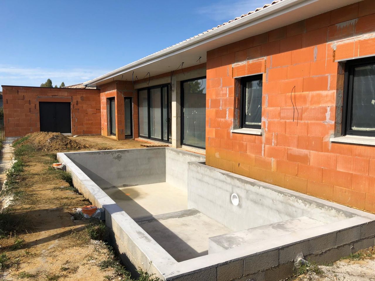

Jardin - exterieurs > Piscine Par daviddy le 10/07/2019 à 15h11

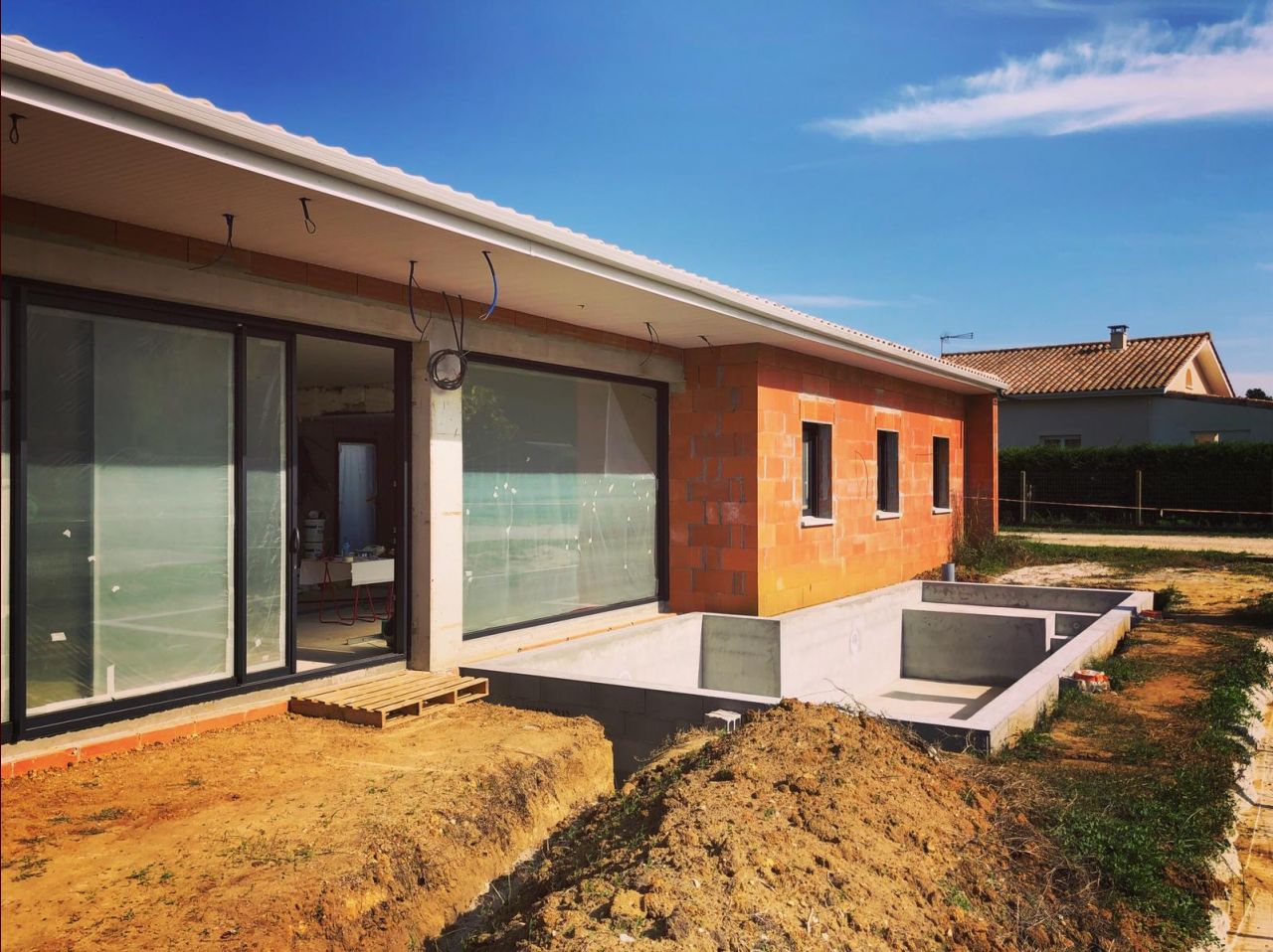

Et la piscine se poursuit.
Après vous avoir montrer le trou devant la vitre fixe voici les fondations
Fondations de la piscine
murs de la piscine
Après plusieurs semaines entre les 2 photos suite aux conditions climatiques changeantes, la piscine a pu redémarrer ce lundi et elle devrait être fini pour la fin de la semaine.

Merci, mais j'avoue que je ne vois pas la fin du placo

J'en profites pour vous montrer une niche que j'ai réalisé dans notre chambre pour notre tv
Niche tv de la chambre parentale

Petite question: sur les photos on voit les cables de VR sortir du placo en hauteur, tu comptes mettre des boites de dérivation à ces endroits à chaque fois ? Si oui, comment les cacher ? Moi je prévois de les cacher dans les combles pour les VR de l''étage, et d'utiliser la boite de l'interrupteur pour les autres.
PS : au passage bravo, moi j'ai commencé en juillet dernier mon placo, j'ai à peine commencer à plaquer les murs en Mai... Bon après peut-être que tu y est tous les jours ?
Dept : Var
liohau a écrit:Petite question: sur les photos on voit les cables de VR sortir du placo en hauteur, tu comptes mettre des boites de dérivation à ces endroits à chaque fois ? Si oui, comment les cacher ? Moi je prévois de les cacher dans les combles pour les VR de l''étage, et d'utiliser la boite de l'interrupteur pour les autres.
Effectivement l'accès aux câbles est prévu à hauteur de VR.
Du coup au moment de sortir les câbles je me suis posé la question sur ce que j'allais devoir faire en cas de panne.
J'ai opté pour le côté pratique,  car dans ma précédente maison, j'ai eu besoin de changer un moteur et le faite que la boite de dérivation soit accessible et à proximité m'a bien aidé.
Comme toi, j'ai pensé mettre des boites de dérivation dans les combles mais ca n'aurait pas été évident non plus en cas de panne .
Merci, j’essaie d'y être le plus souvent possible car l'objectif et qu'elle soit finie à la fin de l'année, donc mes week-end et certains soir y sont consacrés.

« Plomberie encastrée »
Second oeuvre > Plomberie Par daviddy le 04/11/2019 à 15h56
Je fais un article sur la plomberie mais c'était long et compliqué, (pour moi qui ne suis pas plombier).
Je vais déjà expliqué les choix qu'on a fait dans les salles de bain et ensuite expliquer ce que j'ai fait.
pour la salle d'eau parentale nous avons choisi :
- 2 ciel de pluie de chez Hudsonreed en 40*40
- 2 pommeaux de douche encastré de chez Grohe
- 1 receveur de Villeroy et Boch en 180*90
- 2 mitigeurs encastré de chez Grohe
- 1 vasque à suspendre de chez Ambra
- carrelage blanc imitation marbre
Inspiration salle de bain suite parentale
Pour la salle de bain des enfants :
- 1 set de douche encastré de chez Grohe
- 2 mitigeurs encastré de chez Grohe également
- 1 vasque à suspendre de chez Bernstein
- le receveur n'est pas encore choisi
- carrelage gris foncé (comme sur la photo de la douche)
Inspiration salle de bain enfants
Les wc ne sont pas encore choisi mais ce seront des wc suspendus
Le lave mains de l'entrée est choisi et ce sera le Mona-G de chez Ambra
Il a fallu encastrer les robinets de lavabo au bons endroits dans les murs, tout comme les boites Smartbox de chez Grohe pour les douches
Sans oublier de renforcer les murs pour le maintien des vasques suspendues
« Maçonnerie piscine términée »
Jardin - exterieurs > Piscine Par daviddy le 04/11/2019 à 16h03
Et en parallèle, le maçon est venu finir la piscine
Dès que j'ai un peu de temps, je rempli les côtés avec du concassé histoire de relier toutes la tuyauterie jusqu'au garage en attendant le printemps pour poser le liner.
Et surtout de voir notre petit bout de jardin tout plat Maçonnerie piscine terminée

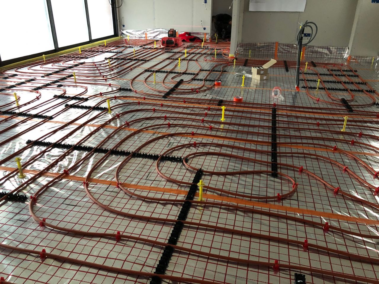

« Chauffage au sol - chape Anydrite »
Second oeuvre > Chauffage - climatisation Par daviddy le 20/11/2019 à 14h14

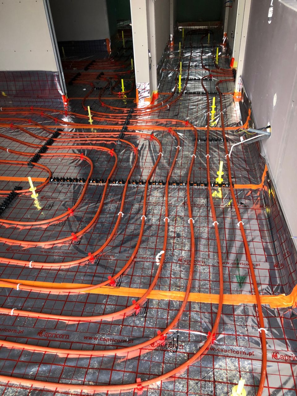

Une étape supplémentaire dans la construction, le chauffage au sol.
Après avoir posé le TMS, un film polyane thermoréfléchissant et les tuyaux PER pour le chauffage, on a coulé une chape fluide anydrite.
Place au séchage.. mais c'est dur avec ce temps
Chauffage au sol
Chauffage au sol
Chauffage au sol
chape Anydrite
Photographe Env. 700 message Var
On est synchro, la mienne a été coulée mardi ! Bon par contre t'a l'air d'avoir était 5 fois plus rapide sur le placo que moi
