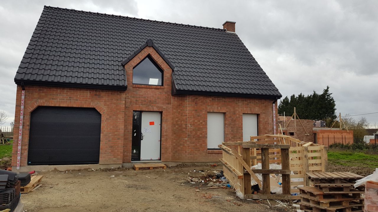

Les persiennes sont toujours blanches par défaut, quel que soit le constructeur et en effet si on souhaite qu'elles soient colorées c'est une plus value et forcement en alu. (On a évoqué cette option par nous-memes avec le cdt car on trouvait ça moche des persiennes blanches sur des menuiseries noires, sans compter qu'a l'interieur ça fait vite sale et difficile a nettoyer sur les fixes. Bref, on a opte pour cette plus value et on ne le regrette pas. (On n'est plus a ça près dans le budget global et ça représente si peu par remboursement mensuel du prêt...) Dommage pour vous car cela semble trop tard mais cela pourra servir a de futurs propriétaires qui lisent ce récit. Blush
Membre utile Env. 400 message Houplin Ancoisne (59)
Jiiiib a écrit:

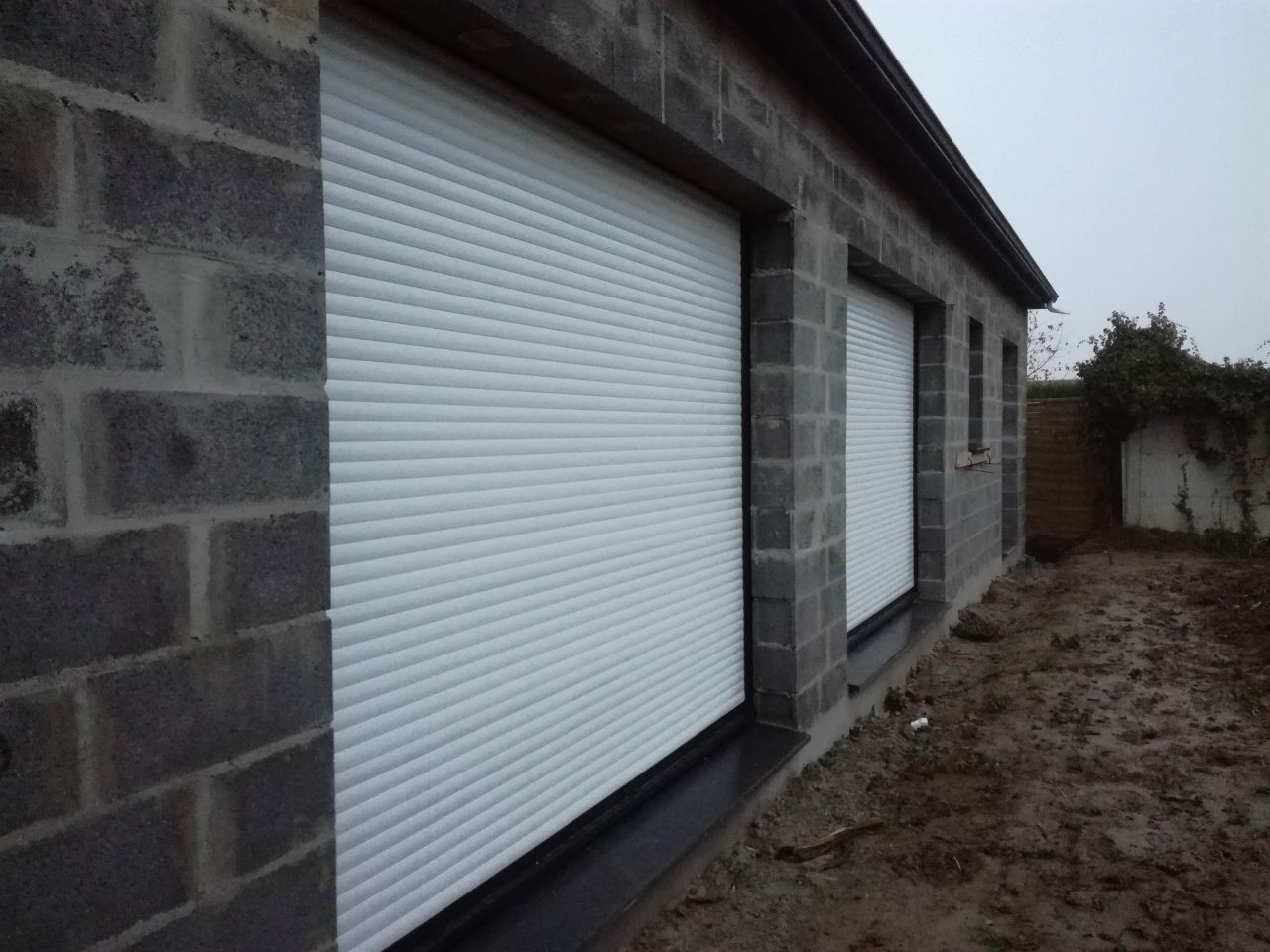

Les menuiseries sont blanches à l'intérieur, c'était notre souhait. Pour l'extérieur nous avions dû choisir du noir, nous n'avons pas pensé qu'il fallait également réclamer les persiennes noires. Elles sont blanches, ils sont vraiment compliqués chez MF
Nous avions demandé pour des volets roulants noirs car on trouvais ça choquant aussi (menuiseries antracites + enduits pas du même blanc). Mais vu notre exposition, on serait morts de chaud en été quand on laisse les volets fermés en journée à cause de la chaleur. Mais au moins on a eu le choix. On attend de voir le rendu avec l'enduit mais en attendant, ça peut aller ^^

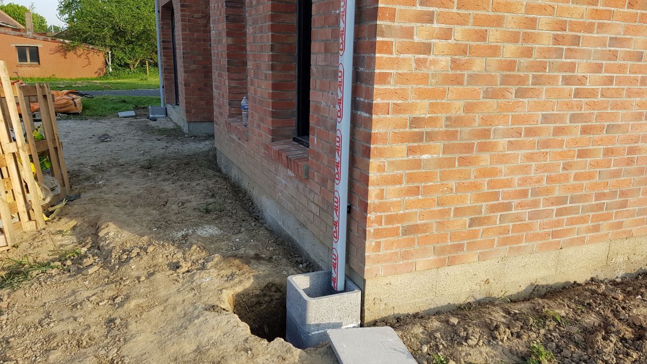

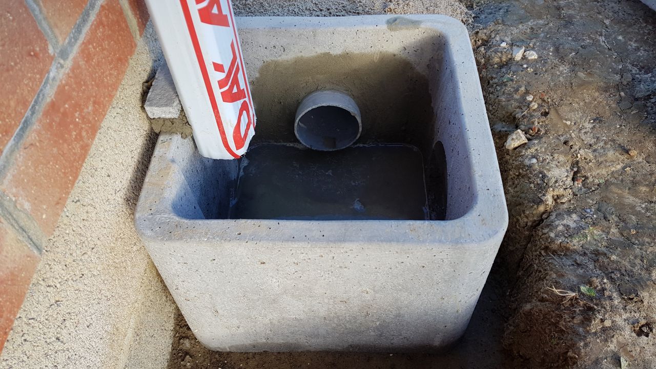

Gouttière posée

Notre premier cdt a essaye de nous dissuader d'opter pour des persiennes noires en évoquant cet argument de chaleur et de dilatation mais bon, pour avoir vécu la canicule de cet été avec, ce n'était pas pire que chez des gens ayant des persiennes blanches avec la même expo plein sud et la dilatation pas très bloquante. De plus, en vivant dans le Nord, on est globalement assez peu exposes à la chaleur donc vraiment pas un problème par chez nous et ça ne doit selon nous pas être un argument décisif. Esthétiquement si vous avez de l'enduit blanc des persiennes blanches ne seront sans doute pas vilaines mais nous n'imaginons pas notre maison avec menuiseries noires et briques avec des persiennes claires... et à l'interieur ou les menuiseries sont noires également, quelle laideur ce serait lorsqu'elles sont baissées le soir.Crying
Super photographe Env. 300 message Nord
Muguette 59 a écrit:Bonjour Zeugma,
+1 je trouve ça quand même dommage qu il ne propose pas de série là couleur des volets en rapport avec la couleur des menuiseries. Heureusement pour nous le commercial nous l avait déjà prévu sans négociation...

Gouttière posée

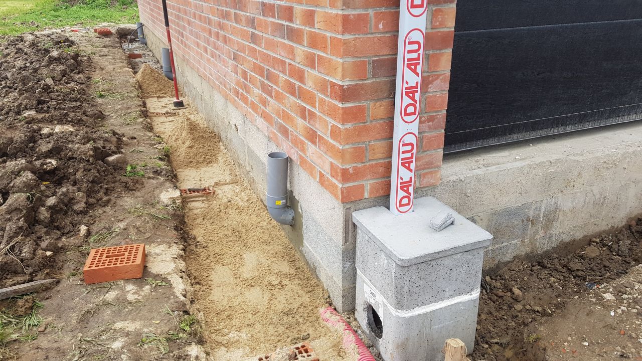

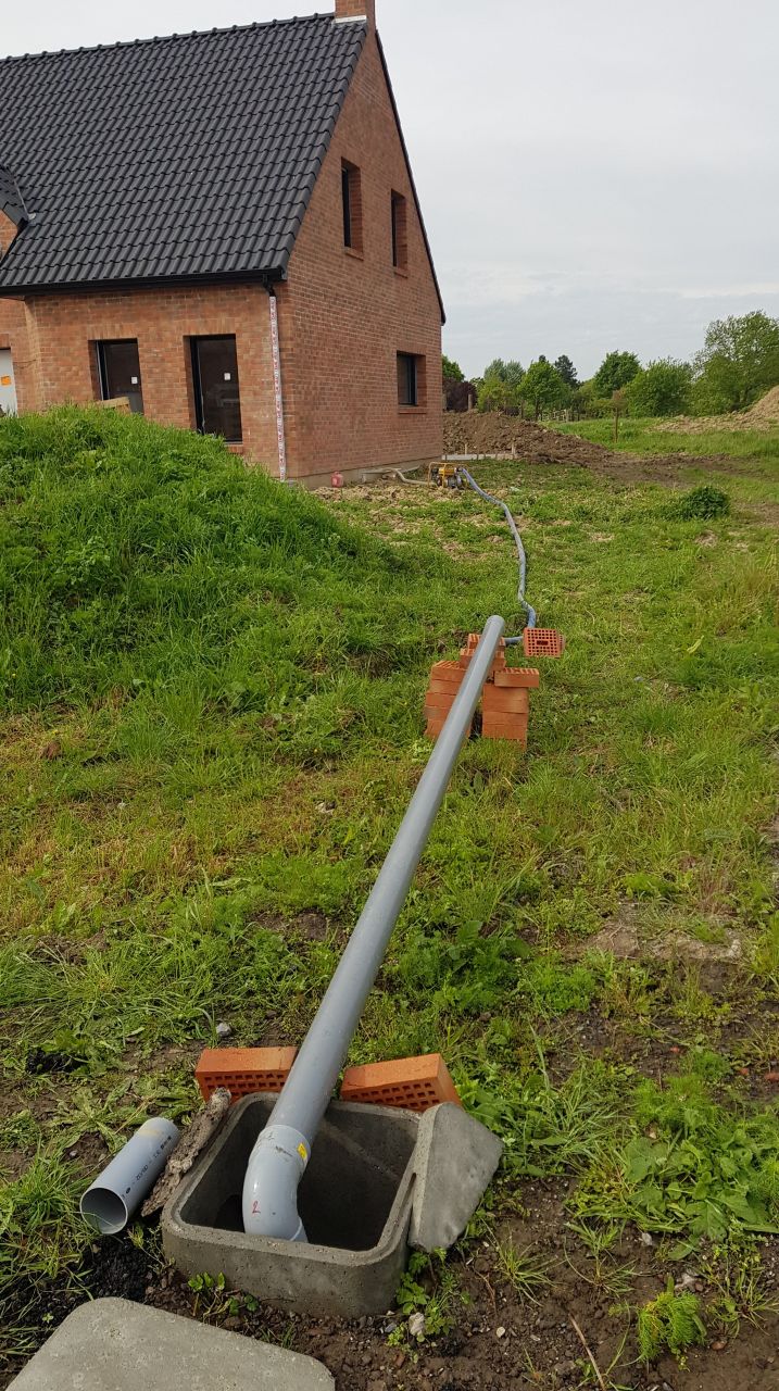

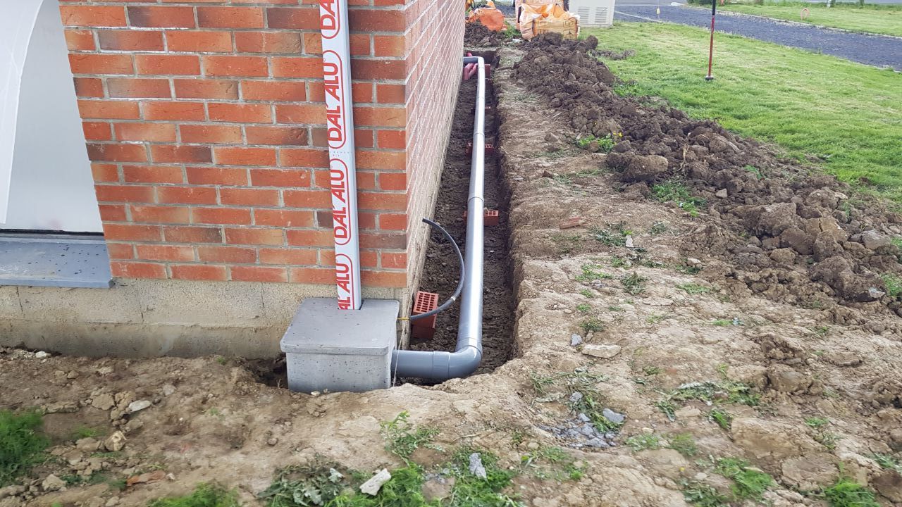

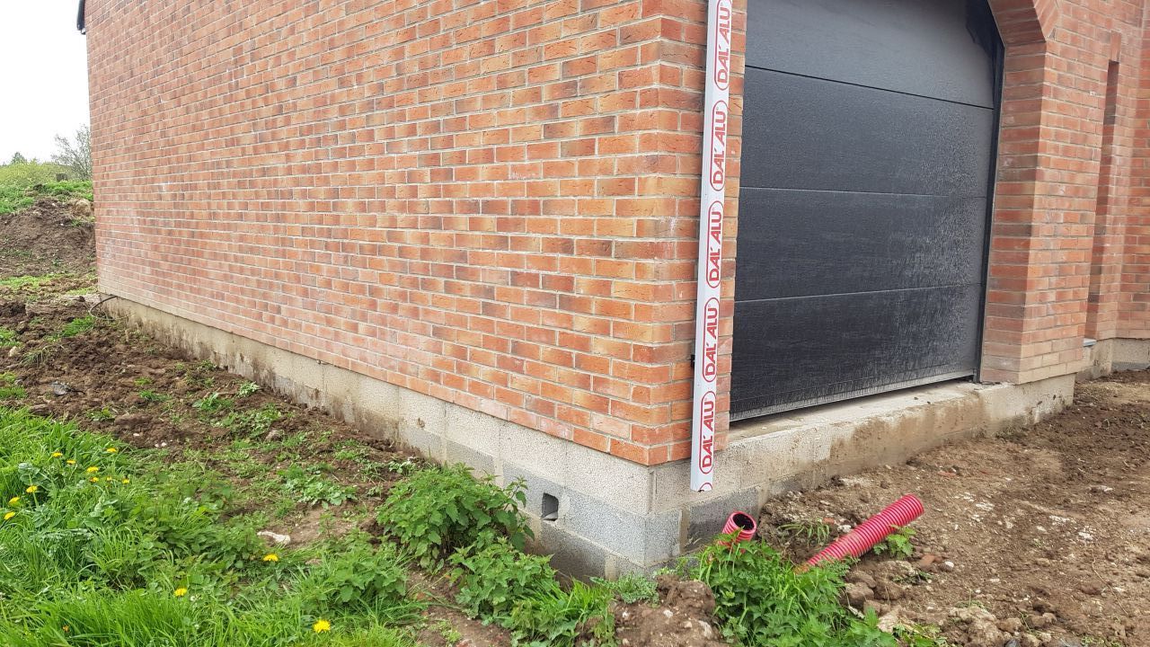

En parlant d'assainissement, notre toiture ayant reçu rapidement ses gouttières et n'étant pas raccordée à la buse d'évacuation des EP : toutes les eaux de pluies sont arrivées sous la maison dans le vide sanitaire. Nous avons un vide sanitaire d'1m. Au plus haut, l'eau est montée à 80cm. En  considérant la surface au sol du VS + la hauteur d'eau, nous avions environ 80 m3 d'eau dans le VS.
Nous allons voir pour activer l'assainisseur assez rapidement afin de raccorder nos évacuations d'EP. On savait que nous aurions toujours de l'eau sous la maison du fait des nappes phréatiques hautes dans le secteur mais 80 m3 d'eau sous la maison ça commence à faire. Par la suite nous installerons une pompe vide cave si le problème persiste après raccordement des EP.

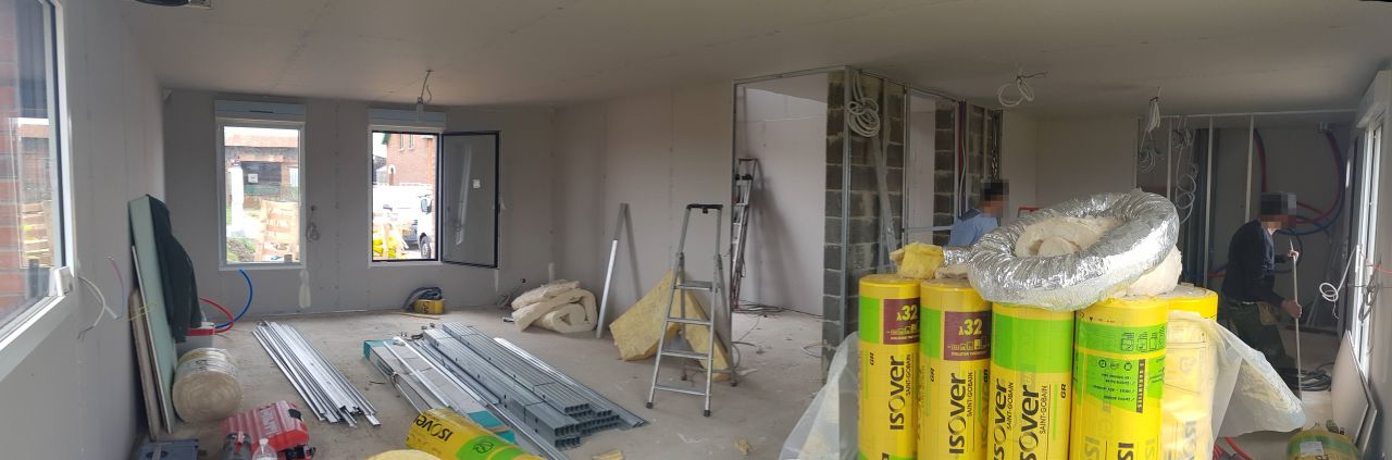

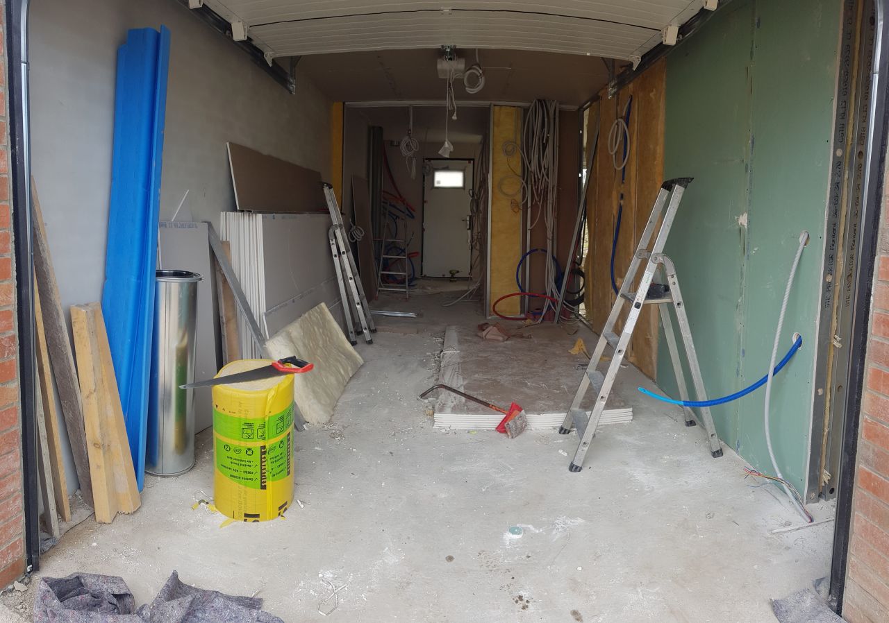

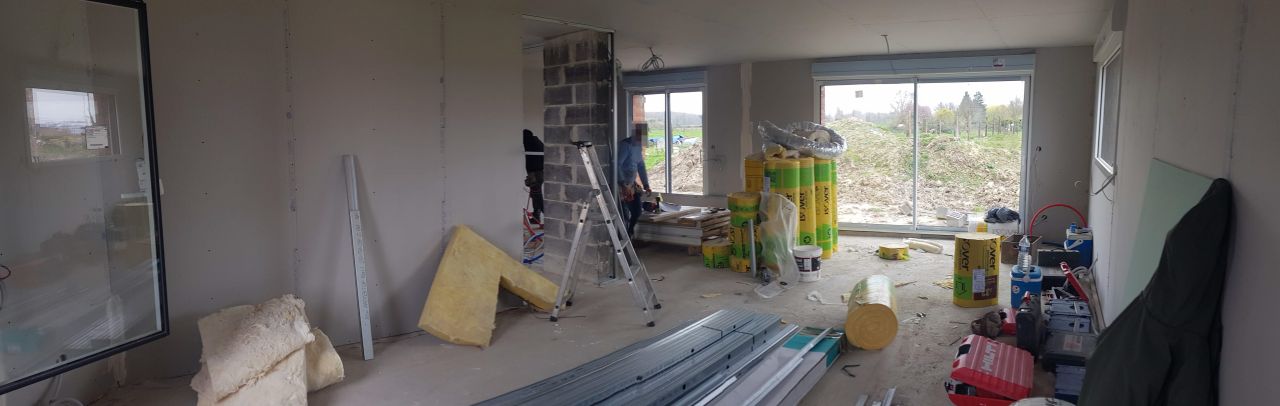

Quelques photos d'avancements (pas facile une fois que l'on passe à l'intérieur) :

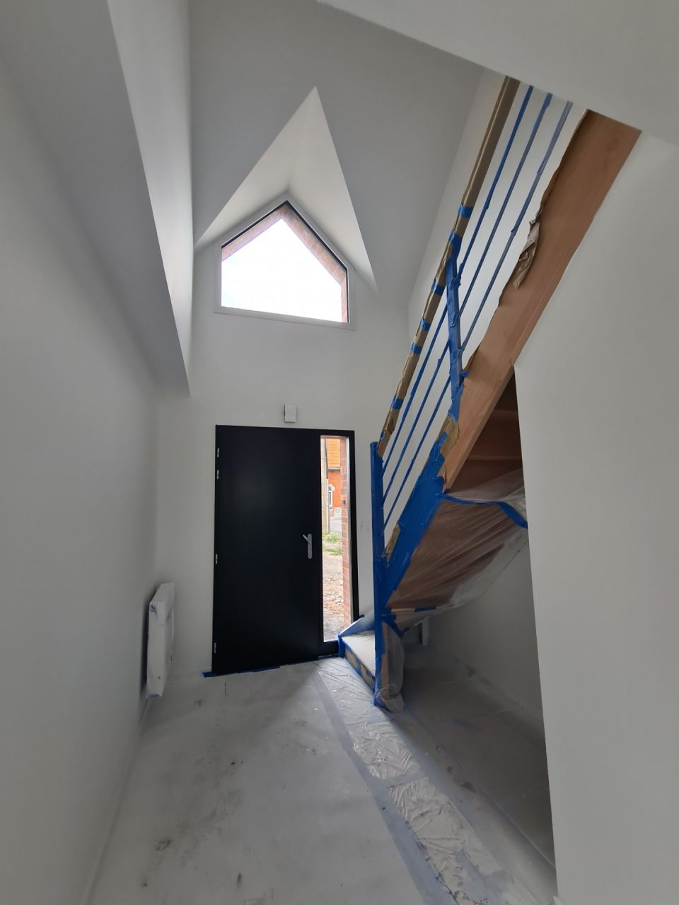

Vue intérieur angle opposé
Vue intérieur où le placo est pratiquement terminé. On peut apercevoir la réservation pour notre future verrière industrielle

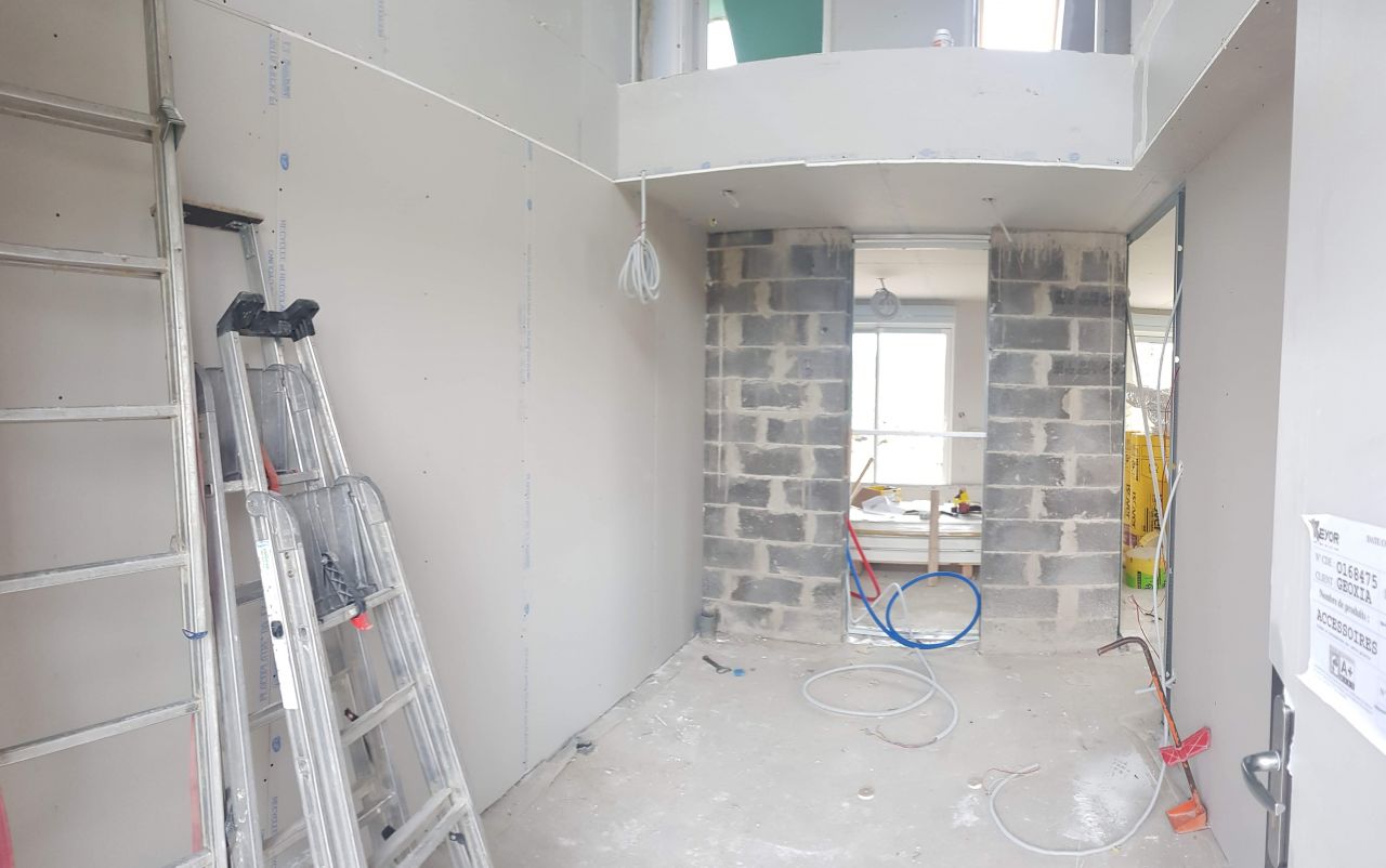

Vue intérieur de notre vide sur hall. Nous avons dû mal à considérer que ce petit bout de mur en parpaing à gauche recevra notre WC.A vue d'oeil cela ne parait pas large.

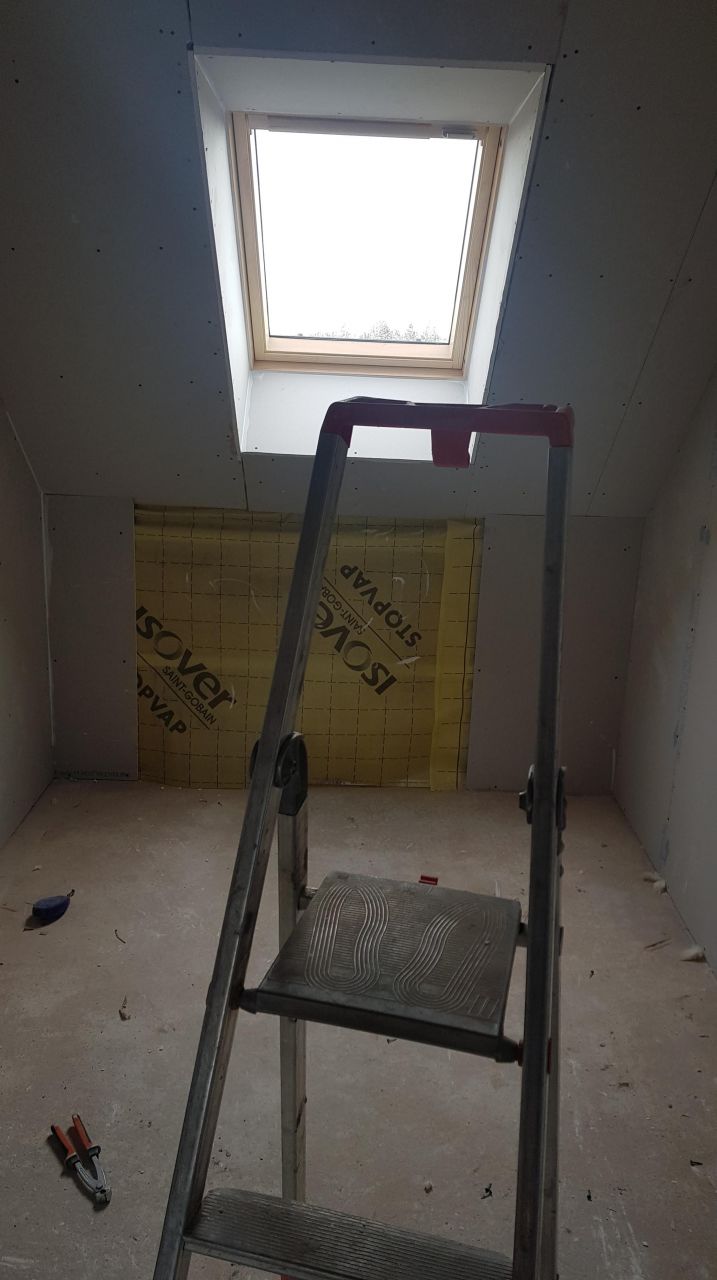

Vue sur notre futur petit dressing. Le velux était initialement mal posé, il arrivait droit dans une cloison. Le couvreur a dû revenir pour le déplacer et le replacer correctement.
Vue intérieur de notre garage. C'est toujours le bordel dans notre garage, même dans une maison neuve. On est maudit

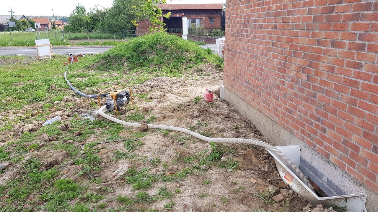

80 m3 d'eau de pluie sous notre maison dû aux gouttières non raccordées au réseau d'évacuation. Il a fait un temps de chien en début d'année, on ne l'a pas vu venir celle là !

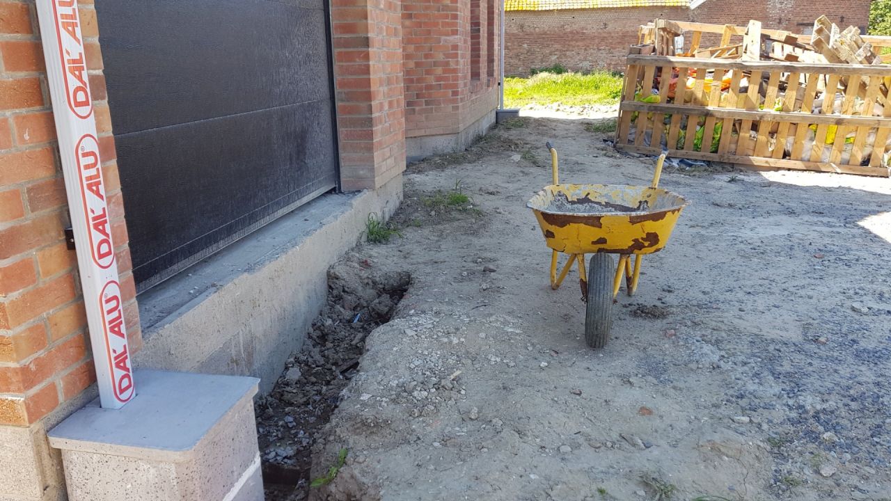

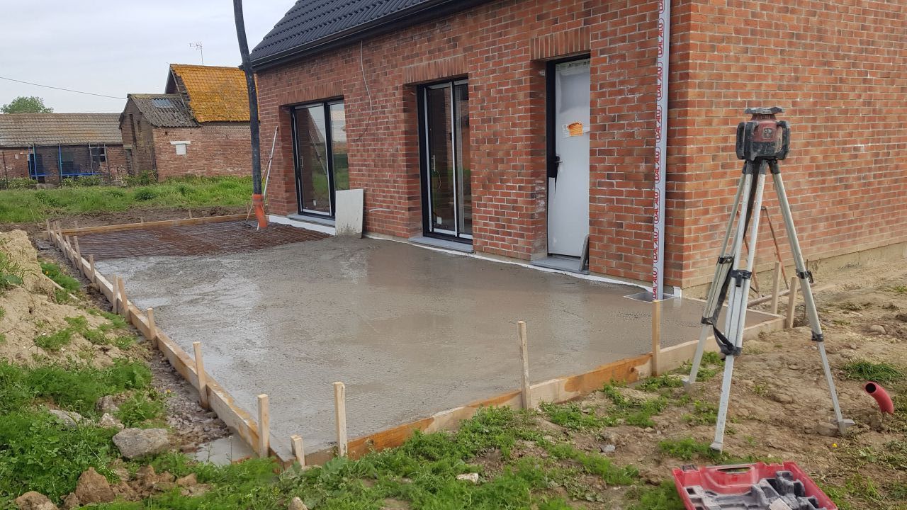

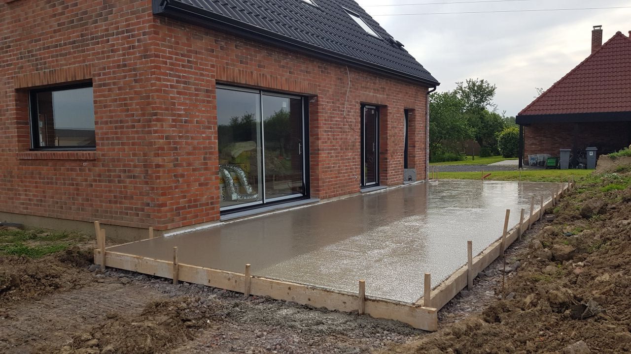

Avec le confinement nous avions du temps et le goût d'avancer le travail du maçon. Habitant pas loin de notre construction nous sommes allés décaisser nos planelles en vu du futur enduit devant y être appliqué en finition.
Le maçon aura un peu moins de taff, dans l'idée nous aurons notre maison plus vite. En réalité il n'en est rien mais au moins cela nous a occupé
Content de notre avancé nous lui avons envoyé une photo, il s'en est suivi un coup de téléphone pour reparler de la terrasse. Comme quoi, nous n'aurons pas décaissé le tour de la maison pour rien.
Il y a eu un peu de discussions, notamment sur les préparations avant de démarrer. Il comptait couler la terrasse à même la  terre, sans ternaire ou concassé, ce qui nous a rendu très septique. Avec une terrasse qui fera 12.5 x 4, nous avons insisté pour avoir une fondation solide afin d’accueillir notre terrasse et éviter tout problème.
Début de terrassement samedi 02/05 et coulage dans la semaine

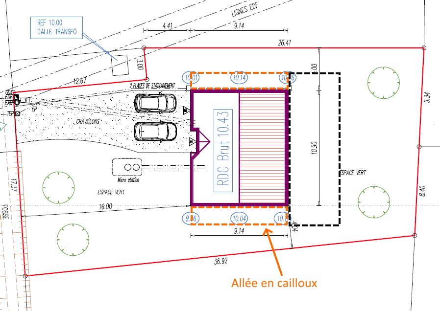

Future implantation allées cailloux & terrasse

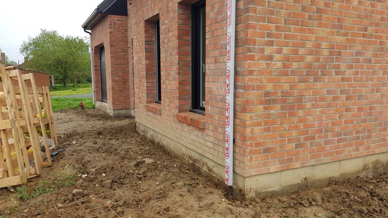

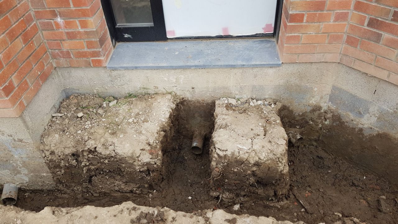

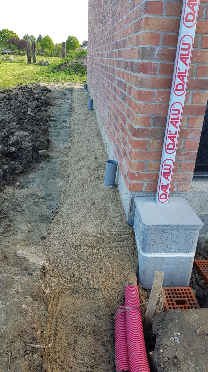

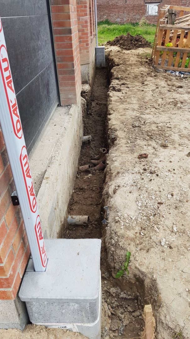

Attention à ne surtout pas faire couler votre terrasse avant l'assainissement. En effet il faut qu'un regard soit posé en bas de chaque descente d'eau et que les eau pluviales soient evacuees vers un puit de perte ou autre, ce qui ne nécessite de creuser et plus possible avec une dalle béton... Huh

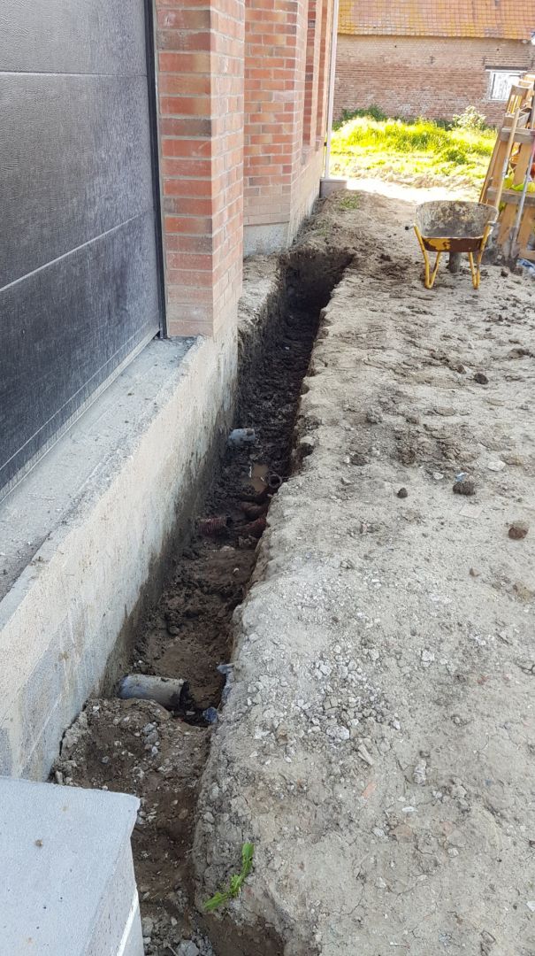

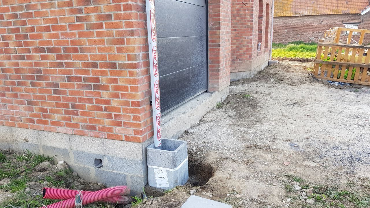

La perméabilité de notre terrain ne permet pas la création d'un puit de perte. Il retiendrait l'eau et ne ferait que déborder par son niveau haut. Il était prévu au départ mais ce serait de l'argent mal dépensé.
Un mal pour un bien car nous ne devons pas mettre de l'argent dans ce puit ni dans un système d'épandage.
Nous avons pris en considération la pose des regards d'eaux pluviales dans la construction de la terrasse. Nous prévoyons également de faire sortir des gaines électriques avant de couler la dalle pour alimenter les futurs spots de jardin éclairant notre clôture et sa brande de bruyère.

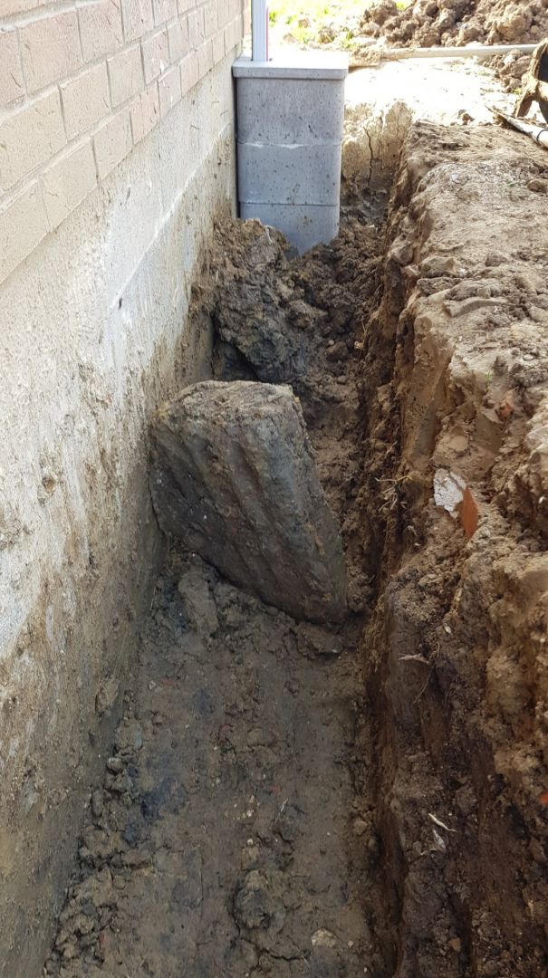

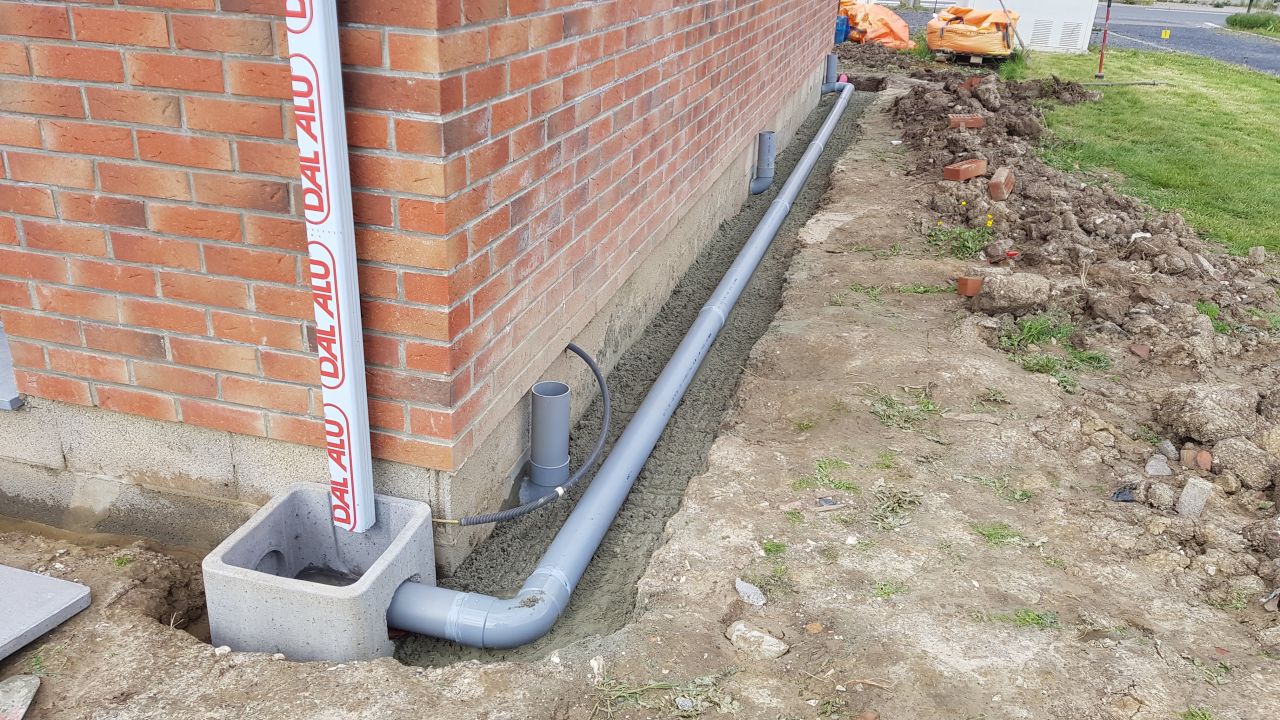

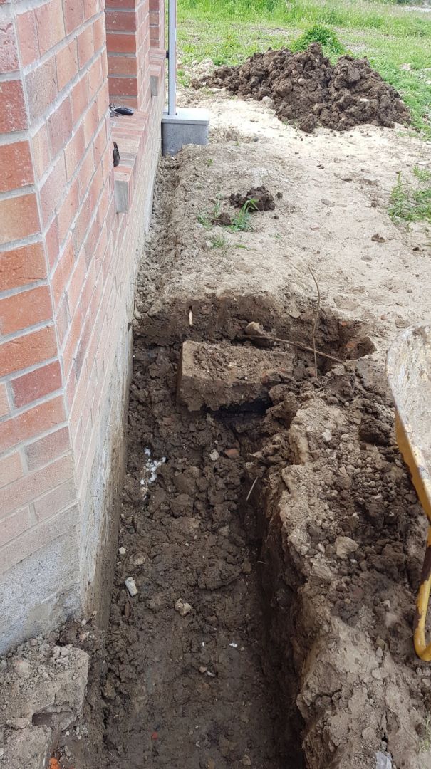

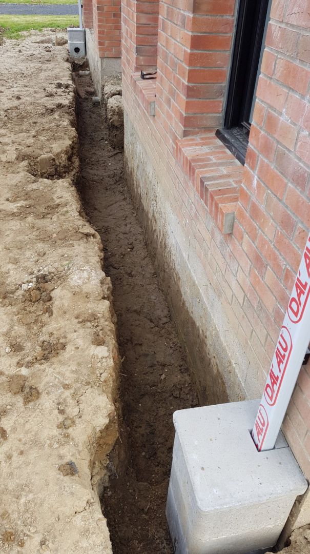

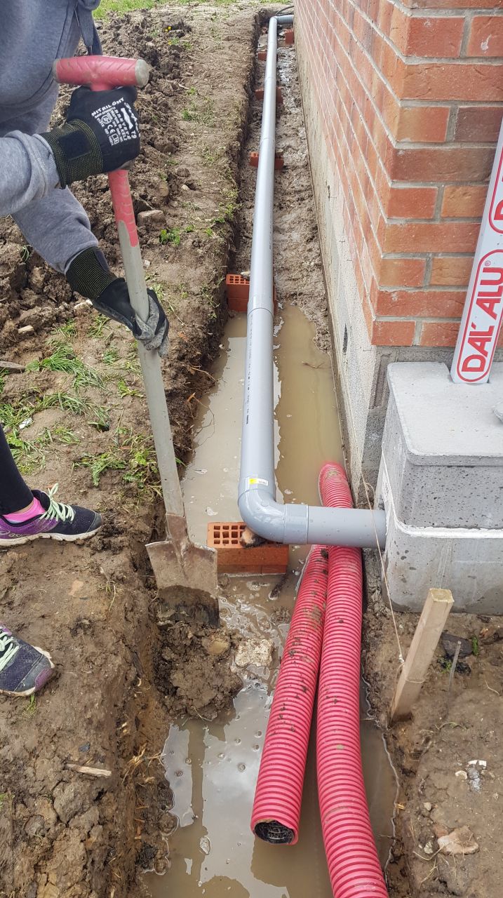

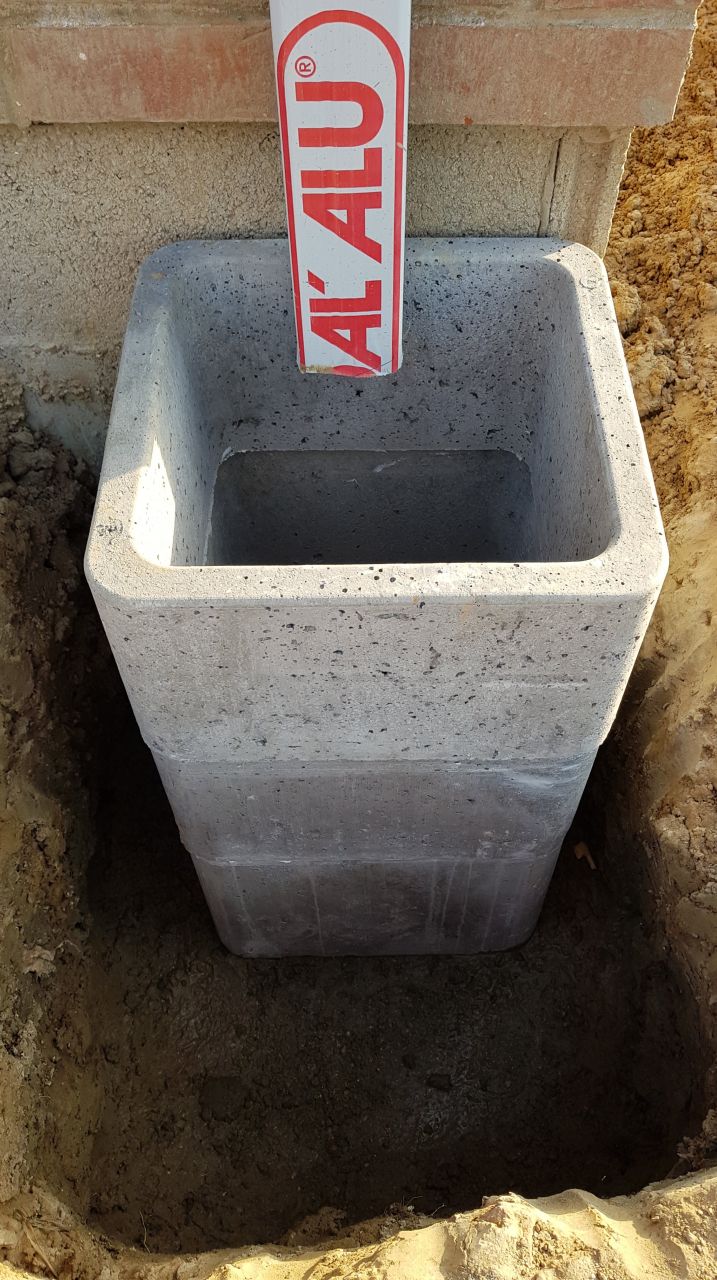

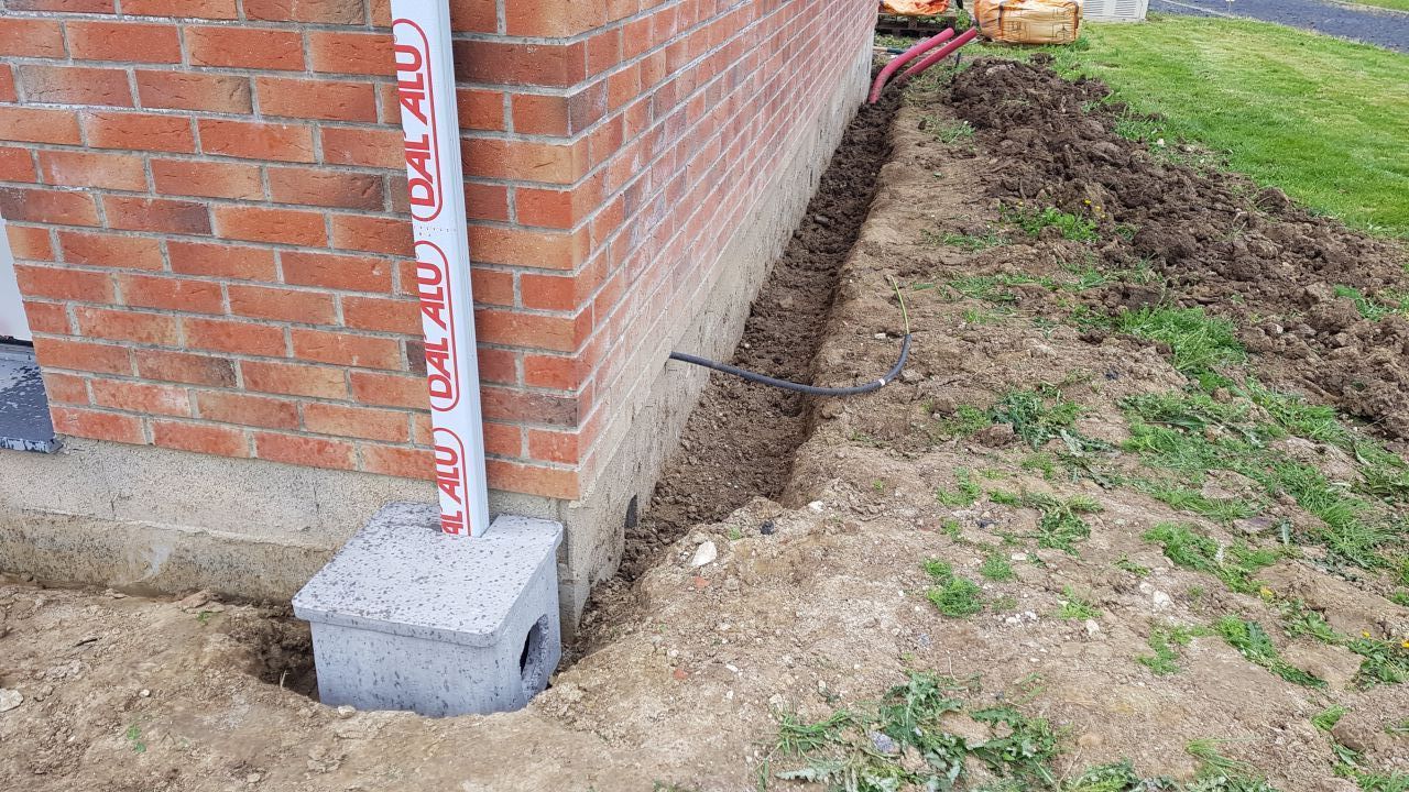

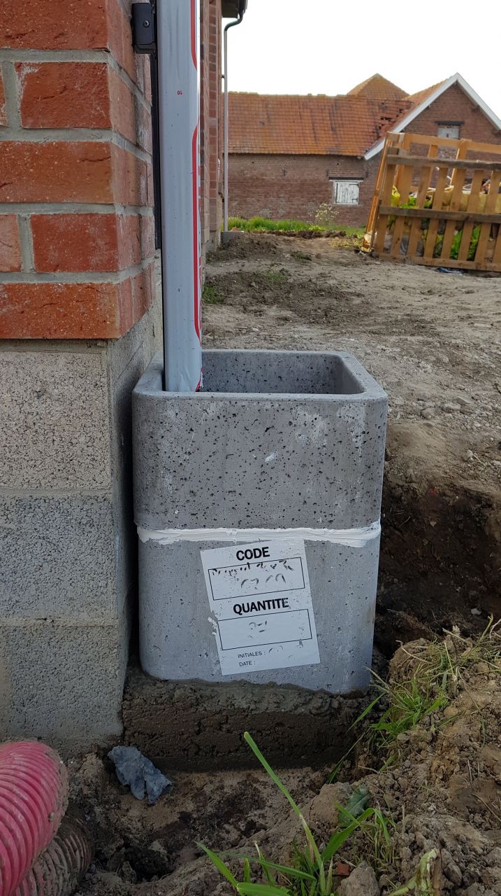

Aujourd'hui on pose les regards bétons sur l'avant de la maison mais avant cela on doit virer l'eau sous la maison sinon nous n'allons pas réussir à creuser. Nos trous se rempliraient d'eau à chaque coup de pelle. On a trouvé une pompe en location avec un débit de 37 M3/h. Ça devrait le faire
On va s'improviser maçon, une première !

Avec notre vide sanitaire à moitié plein dû à nos gouttières non raccordées et des pluies en quantité en début d'année, on a activé un peu plus vite que prévu l'assainisseur.
Nous faisons le point samedi 09/05 afin de lui indiquer ce que nous voulons et qu'un nouveau devis soit calculé (viabilisation, micro-station)
Sur nos anciens devis, la pose des regards d'EP en bas de chaque gouttières coûtaient un fric fou. On a remonté nos manches cet après-midi et nous en avons posé 2 sur 3. Le dernier doit être posé par le maçon lorsqu'il coulera la terrasse mais on se tâte à le faire nous même à présent.
Nous en avons un peu chié, autant être honnête. Maçonner c'est un métier
Mais on termine la journée avec 2 puisards posés et ayant une bonne assise en béton. C'est du solide, un boulot sur lequel nous devront pas revenir !
Le premier puisard est celui à l'arrière, le plus haut, un simple regard. Le second à l'avant gauche récupère ses EP + celle du puisard arrière, il a une regard et une réhausse. Le 3ème récupère ses EP + celles des 2 autres puisards, il a un regard et 2 réhausses. Tout cela pour respecter les pentes et écoulements.
Préparation de l'assise du puisard avant gauche. Lit de sable puis Turbo béton.
Angle opposé
Béton classique en supplément pour chacun des puisards. On s'est improvisé maçon aujourd'hui ! La réhausse est collée au Sika sur le regard
1 regard + 2 réhausses pour ce regard avant droit
Vue d'ensemble des 2 puisards posés aujourd'hui

La semaine dernière nous avons avancé comme prévu sur la mise en place du dernier regard béton d'EP. Dans notre lancée nous avons entrepris de raccorder 2 regards ensemble.
Une sacrée affaire, nous n'avions jamais fait de béton, de mortier, mais on s'en est sorti  . Tranchée de 9m à la bêche et pelle, gestion des pentes, collage, scellement. Ça nous fait économiser pas mal d'argents on est content de nous.
Le timming était parfait pour les préparatifs de la future terrasse effectués samedi matin. La terrasse venant à niveau du regard, on était content de l'avoir posé et raccordé. Nous avons mis une rallonge pour avoir une fondation en sable & cailloux déclassés compactés, on a préféré jouer la sécurité. Côté ferraillage, on y connait pas grand chose mais ça nous semble bien. Treillis soudés autoportant ST 25C de 7mm d'épaisseur, ils étaient 2 à porter chaque treillis.
Le maçon a prévu de couler mardi matin
Pose du dernier puisard à l'arrière de la maison et début de tranchée
Essai à blanc pour contrôler la pente
Le lendemain à notre arrivée avec pas mal de pluie dans la nuit
Début du lit de pose en sable
Contrôle à blanc avant scellement
Finition de couvercle de regard
Scellement de l'évacuation sur l'un des regards
Terminé ! Il ne reste que le filet bleu avertisseur à poser
Décaissement de la future terrasse
Pose d'un déclassé en fondation afin de lui donner une bonne assise
Prête à être coulée

Salut shivas,
Pour le moment seul le regard arrière est connecté au regard avant gauche.
Nous avions commencé la tranchée devant la maison pour se raccorder au dernier regard avant évacuation mais si nous passons ce tuyau, l'assainisseur risque de tout faire bouger lors des travaux de raccordement de la micro station.
Nous avons voulu profiter de la pelleteuse samedi pour faire la tranchée du dernier regard jusqu'au puisard raccordé au réseau d'EP de la commune mais il n'avait qu'un godet de 1.80. Ça aurait fait une sacrée tranchée

Jardin - exterieurs > Terrasse Par Jiiiib le 05/05/2020 à 12h29
Aujourd'hui comme convenu le maçon est venu couler la terrasse, 17cm de béton ont été coulés. Un peu plus que prévu car le terrassier avait décaissé un poil  trop profond.
Ils avaient prévu une toupie sans pompe (moins chère) mais l'un des ouvriers du maçon s'étant blessé, il a fait appel à une pompe. Ils en auraient chié à 2 à la brouette. Au moins elle a été coulée et réglée assez rapidement
Le maçon a pensé à nous et nous a prêté sa moto-pompe afin de nous sortir de cette situation où nous avions environ 80 m3 d'eau dans le VS. J'aurais mis un peu plus de 2H pour tout évacuer. Petite galère dû au tuyau d'évac 1m trop court mais ayant un pvc en diam 100 traînant sur le terrain, il nous aura bien servi !
2 bonne choses de faite. Le temps est assez doux, avec un peu de bol elle ne devrait pas fissurer.
Coulage avec une pompe sur le camion au dessus de la maison
En attente de la 2ème toupie
Terrasse terminée
Terrasse terminée

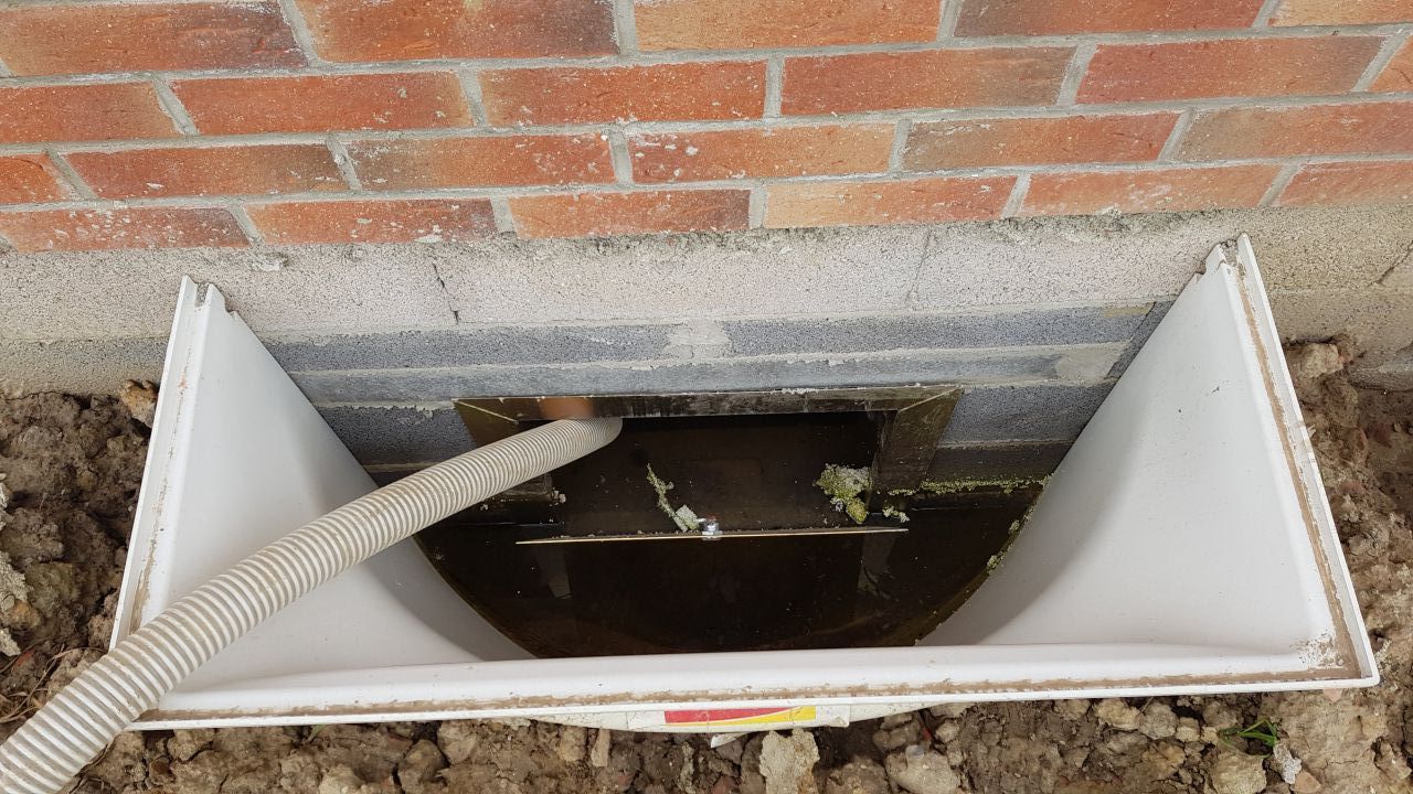

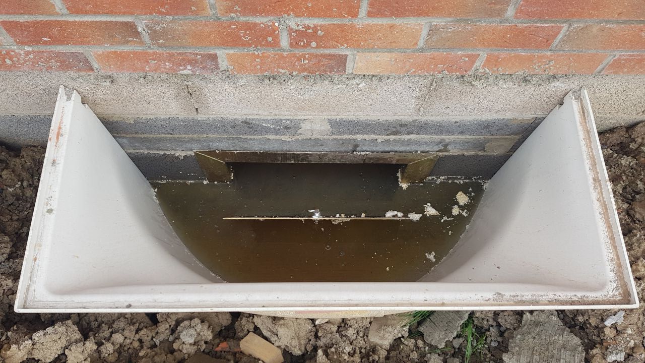

80cm d'eau sous la maison
Installation de la moto-pompe afin de vider les 80 m3 d'eau dans le vide sanitaire
Système D pour palier au tuyau trop court

Photolover Env. 50 message Hallennes Lez Haubourdin (59)
Citation: Terrasse terminée

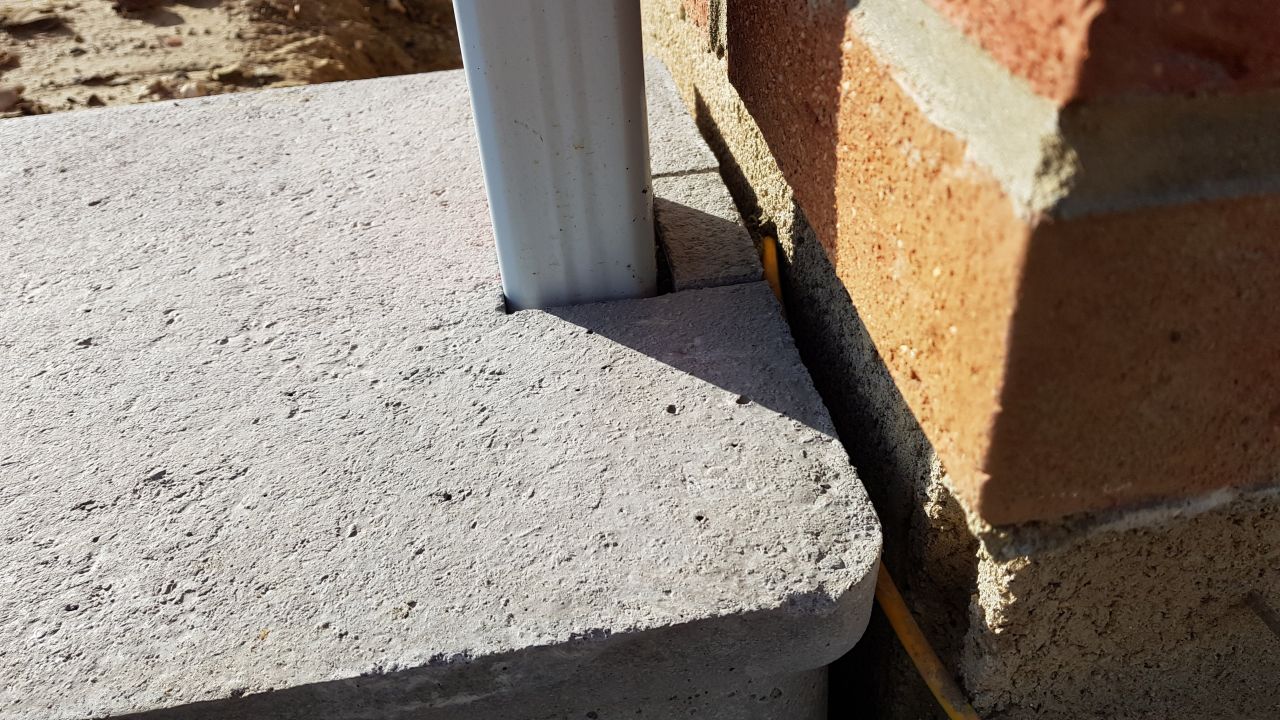

Hello Jiiib, très sympa la terrasse.
La bande blanche entre la façade et la maison sert à quoi? Etanchéité du mur, dilatation?
Je pensais qu'une marge de 15cm était nécessaire entre niveau de l'arase étanche et le sol. Tu vas carreler sur plot ou colle?

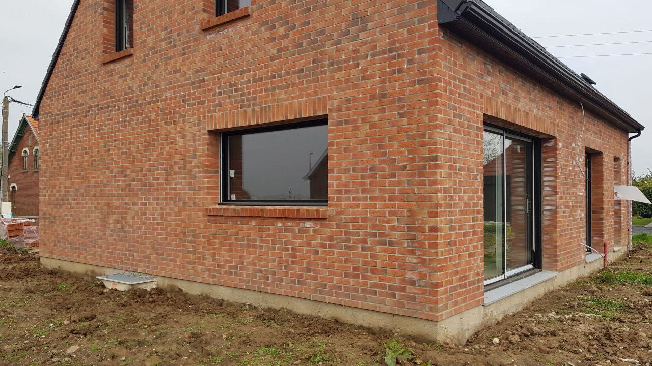

Quelques remarques, en espérant que ce soit perçu de manière constructive :
- Aération du vide sanitaire : En mettant des T plutôt que des coudes, l'éventuelle pluie ne rentre pas dans le vide sanitaire. C'est encore gérable si vous n'avez pas collé.
- L'enduit des planelles aurait dû être fait avant la terrasse et la pose des regards. Il y aura des parties qui ne seront pas faites
- Certes, c'est plus sympa de ne pas avoir une grande marche en sortant sur la terrasse, mais c'est plus risqué par rapport aux infiltration d'eau de pluie si les ventes dominants sont côté facade arrière. Comme l'a indiqué "Scratch059" : 15 cm recommandés
Bonjour shivas,
C'est un polystyrène de 2cm. Il fait office de dilatation et permet aussi de désolidariser la dalle des fondations. Le maçon ne préfère pas prendre de risque en cas d'éventuelle problème futur.
On pense carreler plus tard, s'il reste des sous après ou quand on se sera refait financièrement si on fini à sec

76033360X a écrit:Bonjour,
Il n'y a pas de mal pour vos conseils au contraire.
Je ne vois pas bien votre idée concernant les Té afin d'y raccorder les aérations. Bouchon vers le haut et aération à la verticale ? Il est prévu des champignons en finition actuellement pour ces aérations, l'eau ne peut pas de rentrer mais c'est peu esthétique. Les nappes étant haute dans notre coin, on s'attend à toujours avoir un peu d'eau dans le VS.
Pour les puisards et l'enduit des soubassements vous avez raison. On a peut-être était un peu vite, on devrait tout de même pouvoir fignoler quelques chose.
Pour les 15cm sous la première brique et sa bande d'arase d'étanchéité, on est autour de 10 avec une terrasse légèrement en pente. On sait que l'on est plus haut que la norme. On voit certaine maison à raz des briques, on ne voulait pas tenter le diable on a essayé d'avoir un compromis.
Vous branchez un T sur le morceau de tuyau qui sort du mur, avec la partie centrale du T.
Une sortie vers le haut pour l'aeration.
Un sortie vers le bas pour l'eau de pluie qui vient du haut et qui retombera dans la terre périphérique.
Adhérent AAMOI
Projet de construction en cours : https://biache2.forumconstruire.com
Projet terminé : https://biache.forumconstruire.com
De : Biache Saint Vaast (62)
Jiiiib Picto info Auteur du sujet
Membre utile Env. 300 message Nord
76033360X a écrit:
Ah oui c'est pas bête
On peut toujours modifier, nos coudes actuels tiennent moyennement. Hier j'ai réussi à en desceller un facilement, ayant besoin d'un coude justement pour mettre au bout du tuyau de 100 afin de ne pas rejeter l'eau sur la route en vidant le VS.
Coude avec champignon ou Té avec grille, l'un ou l'autre il faudra que je trouve une solution pour que ça  tienne correctement car ils seront dans le passage quand nous aurons mis les cailloux ou dans le passage de la tondeuse si nous ne mettons pas les cailloux tout de suite.
Ce n'est pas simple à maçonner, le mortier ne demande qu'à dégueuler de l'autre côté du parpaing et il n'y a pas de résistance à l'effort vertical.

Nous avons terminé de décaisser devant la maison afin de retrouver nos évacuations, gaines, ventilation secondaire de micro-station.
Nous nous sommes lancés dans cette tâche pour préparer les travaux d'assainissement et de raccord des regards d'EP. Chaque coup de pelle nous faisait gagner de l'argent dans notre esprit
Nous aurions aimé terminer le raccordement de nos regards d'EP mais en passant le tuyau devant la maison nous aurions gêné l'assainisseur dans ses travaux. La tranchée nous permet tout même d'avoir bien préparer le travail pour cette tâche et permet aussi d'avoir préparé le travail de l'assainissement.
A ce titre nous avons rencontré hier notre assainisseur afin de refaire le point sur ce qu'il fallait faire et dresser un nouveau devis. Il a été un peu surpris d'avoir constaté qu'une partie du boulot était déjà fait. Nous attendons son devis mais nous avons déjà gagné environ 1500€ sur le devis initial, on est content !
Début de tranchée devant le garage
Après 3H à creuser. 2 évacuations sont retrouvées ainsi que nos gaines techniques (EDF/FT/Portail/Visiophone)
Les trésors du terrain nous compliquant la tâche
Fin de tranchée après 2 après-midi de boulot
Les 2 dernières évacuations ont été retrouvées
Fin de tranchée
