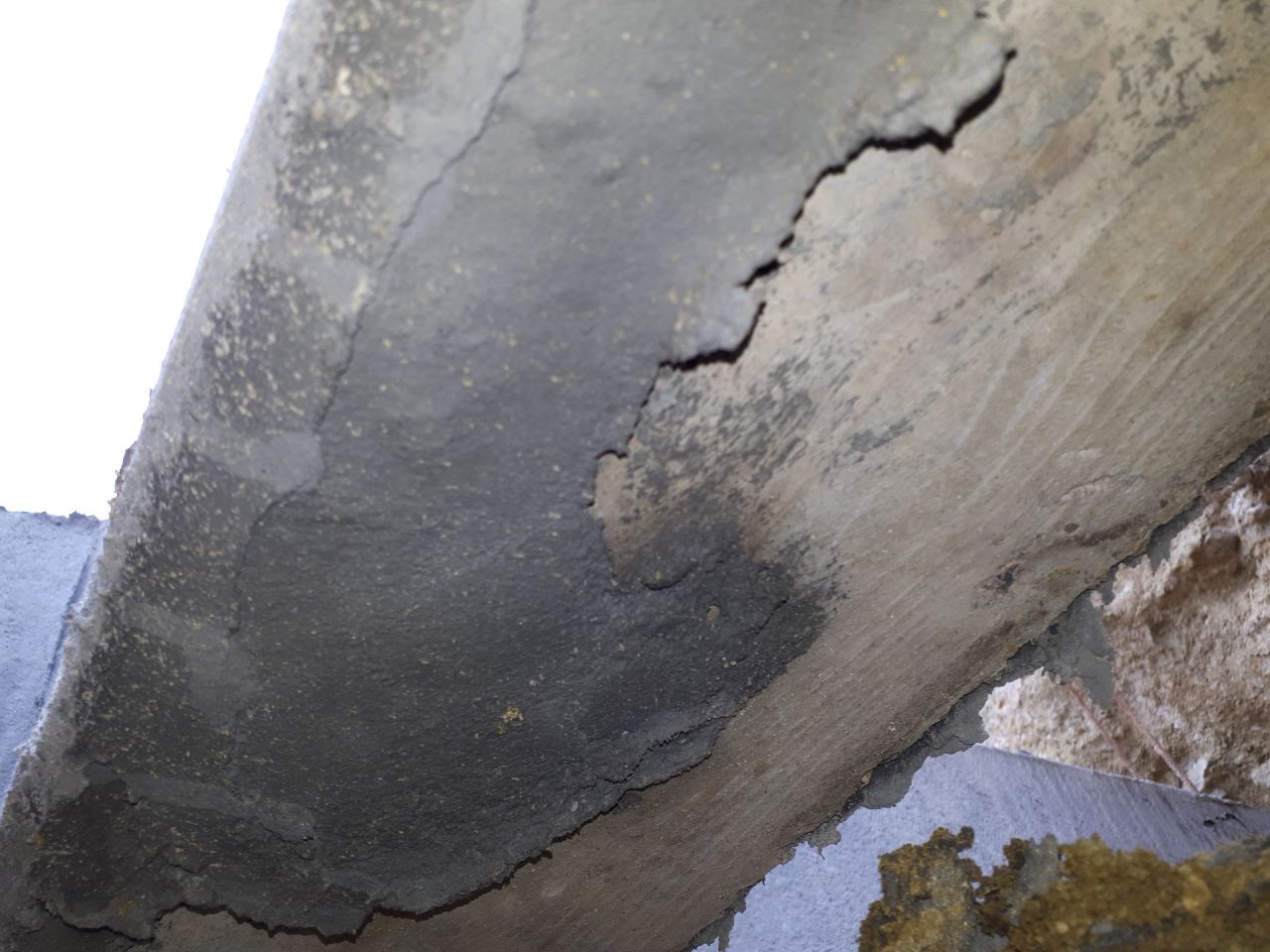

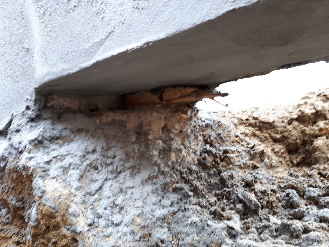

Gros oeuvre > Fondations - vide sanitaire - dalle Par pjtCourdimanche le 11/04/2021 à 17h56
Comme souvent le week end, j'ai profité d'un après midi sans averses pour faire un saut sur notre chantier.
L'objectif du jour était de vérifier les reprises des réparations des longrines.
Suite à mon appel de mardi, le conducteur de travaux a été très réactif puisqu'une société est intervenue le lendemain pour reprendre le souci que j'avais remarqué.
En passant cette semaine, j'ai pu constater qu'il y avait eu des reprises sur d'autres endroits que celui que j'avais signalé. Mon CDT a effectivement demandé de regarder et de reprendre partout où c'était nécessaire....
Et je n'avais pas tout vu...
Mais je souhaitais pouvoir regarder de près; mais ça, en semaine, en tenue de ville et sans échelle, ce n'est pas trop possible.
Mais le WE, attention, j'arrive...
A l'attaque !!!
opération: nouvel examen des longrines.

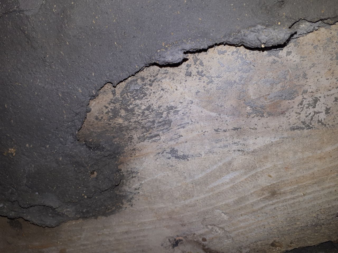

Et là, mention: peut mieux faire.
En effet, autant, les parois latérales semblent avoir été bien reprises, autant, en sous-face, certaines longrines n'ont pas du tout de mortier !!!
voici quelques photos qui illustrent ça.
Sur celle ci, on voit bien le mortier de réparation en gris foncé, et la partie de la longrine qui n'a pas été garnie...
Vérifications des reprises de réparation des sous-faces des longrines...

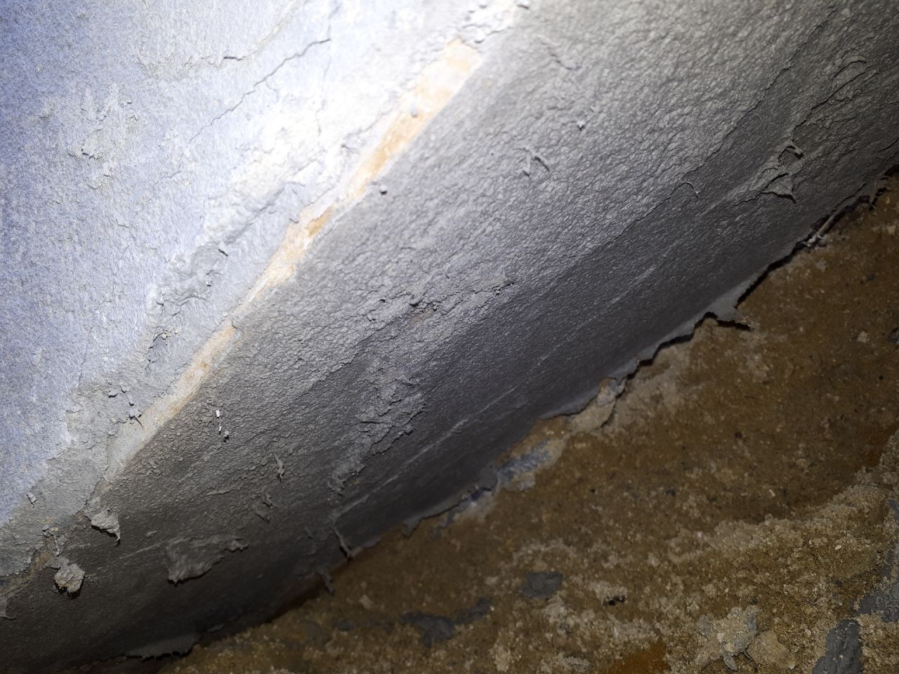

pareil ici
<br />
Echec.

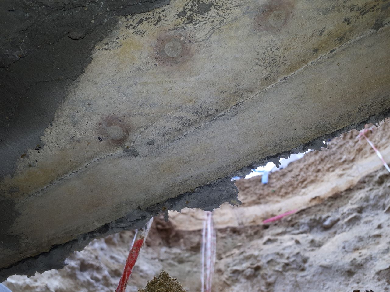

toujours la même...
<br />
Echec.

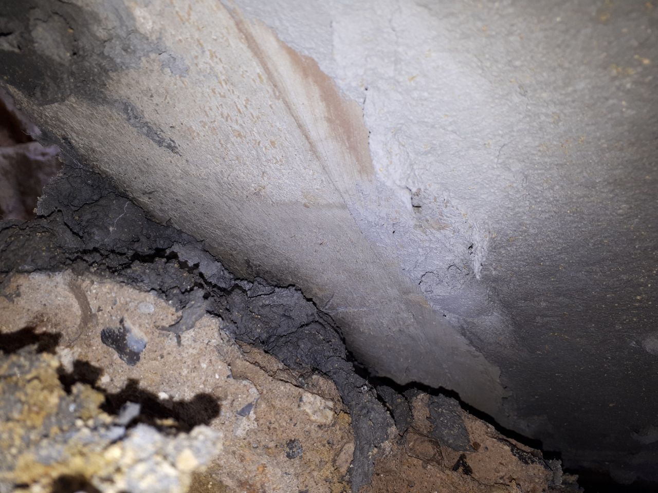

Ici, on se demande même si le gars a passé un coup de truelle ou si c'était pas plutôt l'heure de l'apéro...
<br />
Echec.
<br />
Echec.

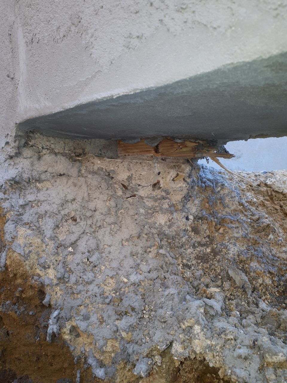

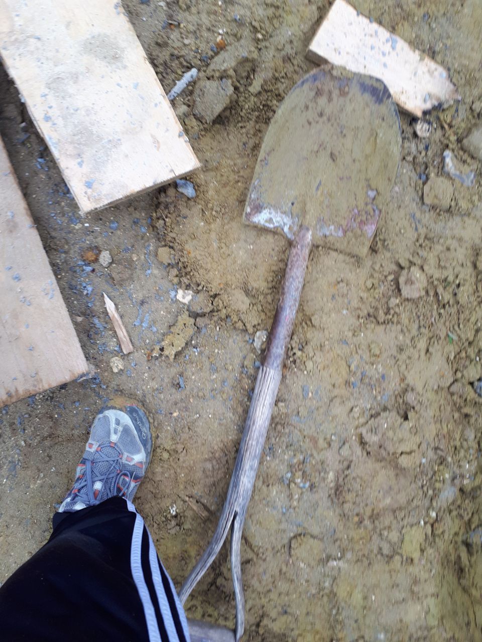

 et ici, un petit reste de coffrage...
<br />
Des restes du coffrage...
Bref. Grosse déception... encore...
Si on ajoute à tout ça le fait que mon expert attend encore la préconisation du fabriquant du mortier qui valide le procédé,
Je crois que le stade des fondations n'est pas près d'être validé...
Que d'épreuves pour ces foutues fondations...
Maisons LELIEVRE: +de 10 mois de retard, et ça refuse des pénalités

Gros oeuvre > Fondations - vide sanitaire - dalle Par pjtCourdimanche le 14/04/2021 à 21h44
Aujourd'hui, mon CDT m'a appelé pour me prévenir que l'entreprise qui met le mortier de réparation sur les longrines intervient dans l'après midi. Bon point pour la réactivité.
Du coup, il me demande de passer pour valider.
Il bloque la suite tant qu'on lui donne pas le GO.
ça, c'est plutôt pas mal, ça évite de perdre du temps à rattraper les conne....
Bref,
Ce soir, j'ai pu passer avant la tombée de la nuit. Effectivement, cette fois ci, ils ont dégagé la terre sous les longrines pour les enduire correctement.
Je commence mon examen.
Une première longueur qui m'enthousiasme.
L'enduit semble d'une épaisseur correcte,...
le premier reste de coffrage qui a été retiré....
quand soudain...
Patatras...
Le second reste de coffrage n'a pas été retiré...
Au 3ème passage, il reste toujours un bout de bois...
J'ai l'impression de toujours poster les mêmes photos...
Bon, le coup de froid laisse la place à la colère, FROIDE, bien sûr...
Je poursuis mon cheminement pour arriver à la longrine dont le coffrage en sous face n'a jamais pu être retiré.
De loin, il me semblait que cette foutue planche avait été retirée.
QUE NENNI...
Ils se sont contentés de l'enduire.... Mais pas assez
On aperçoit le bois dans l'angle... Les 3 mm mini requis n'y sont pas
La planche de coffrage qui n'avait pas pu être retirée a été enduite, mais pas assez...
Petit coup de fil à l'expert qui me confirme que ça ne va pas. Il m'indique avoir dit au CDT d'en avoir marre de faire son boulot et qu'il ne viendrait que quand les réparations seraient finies.
Je profite de parler de notre expert pour faire une petite digression.
Je sais que certains imaginent que l'expert cherche la petite bête pour justifier sa mission, voire pour la faire durer et augmenter sa facture...
Il est vrai qu'il commence à avoir passé par mal de temps pour des fondations toujours pas finies.
Cette semaine, on lui a proposé de rajouter une mission, parce que tout travail mérite salaire.
Mais il a décliné.
A la signature du contrat, il a évalué sa mission à 4 visites, il nous facturera 4 visites. Et le suivi sera fait correctement.
Conscience professionnelle.
Fin de la digression qui méritait d'être partagée je pense.
Du coup, retour maison et mail au CDT.
En espérant vous donner très vite des nouvelles de la 4ème et dernière visite de réparation de nos foutues longrines...
@ suivre
