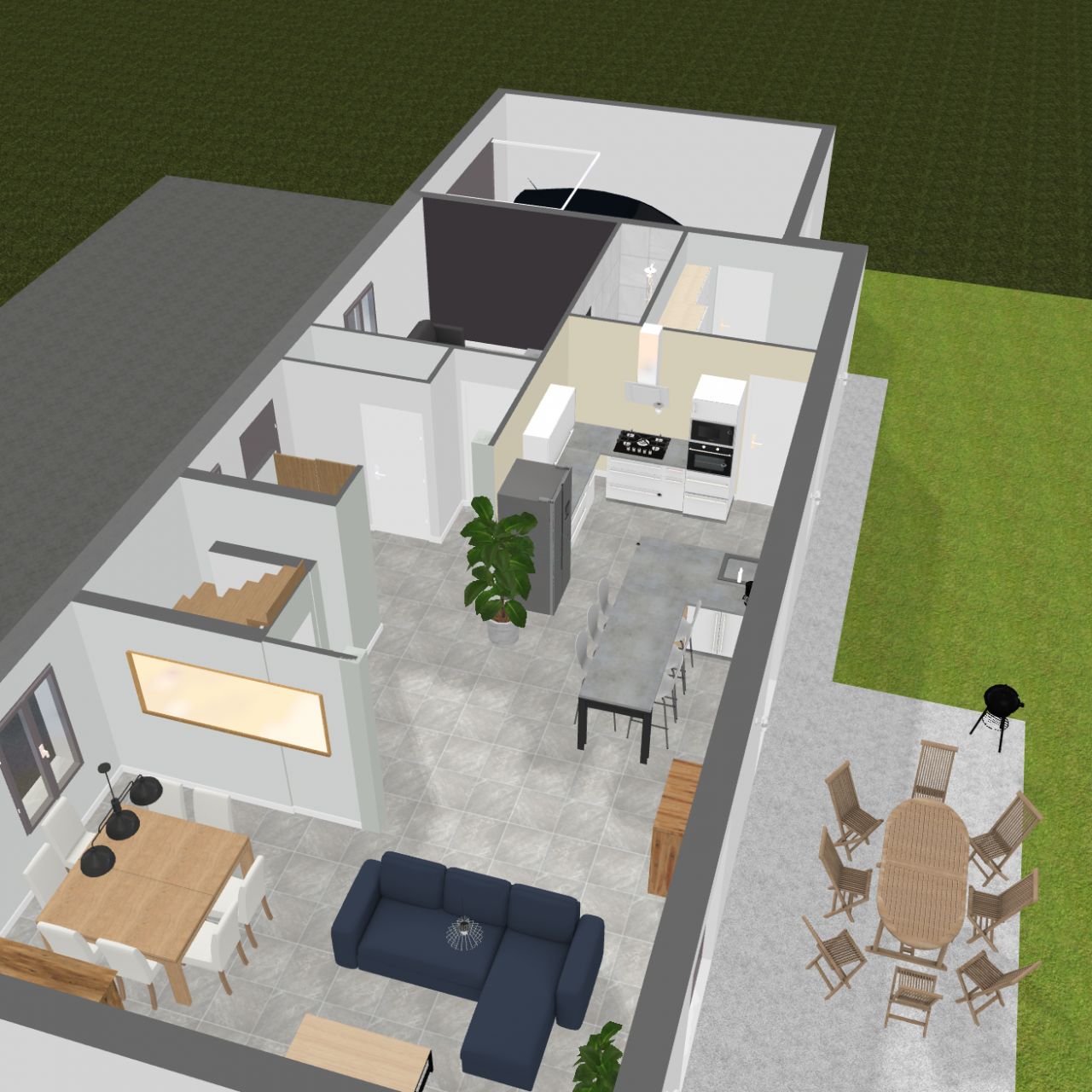

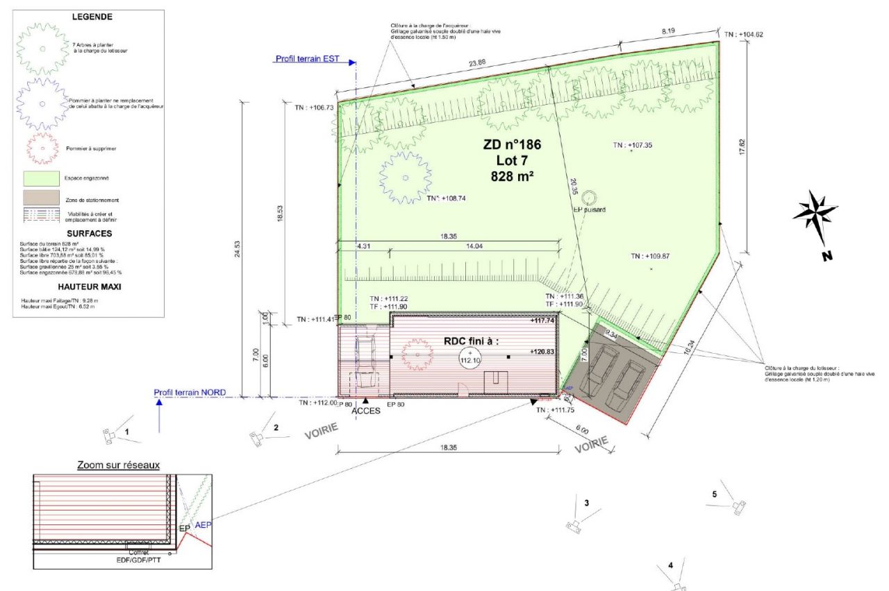

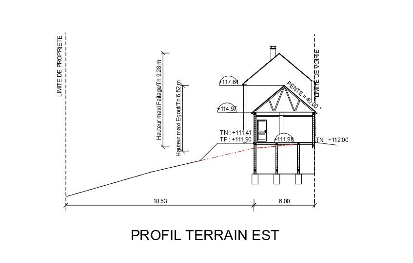

Pour ce qui est des infos supplémentaires, j'ai mis les photos des plans (avant les dernières modifs de la MAP, mais qui sont à la marge).
Nous aurons un R+1 avec combles perdus, garage accolé et sous sol presque total.

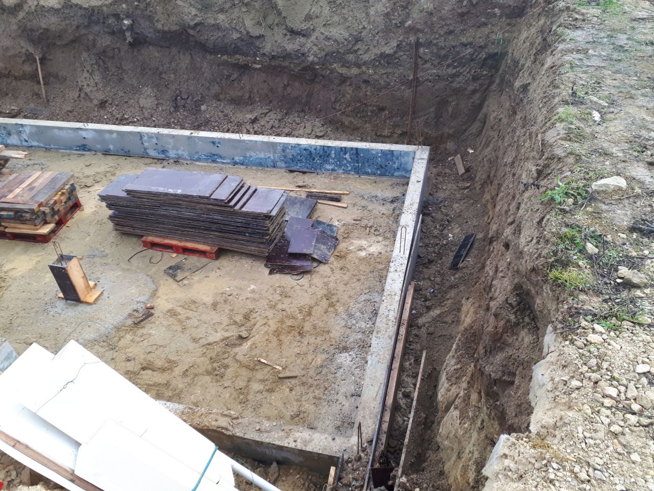

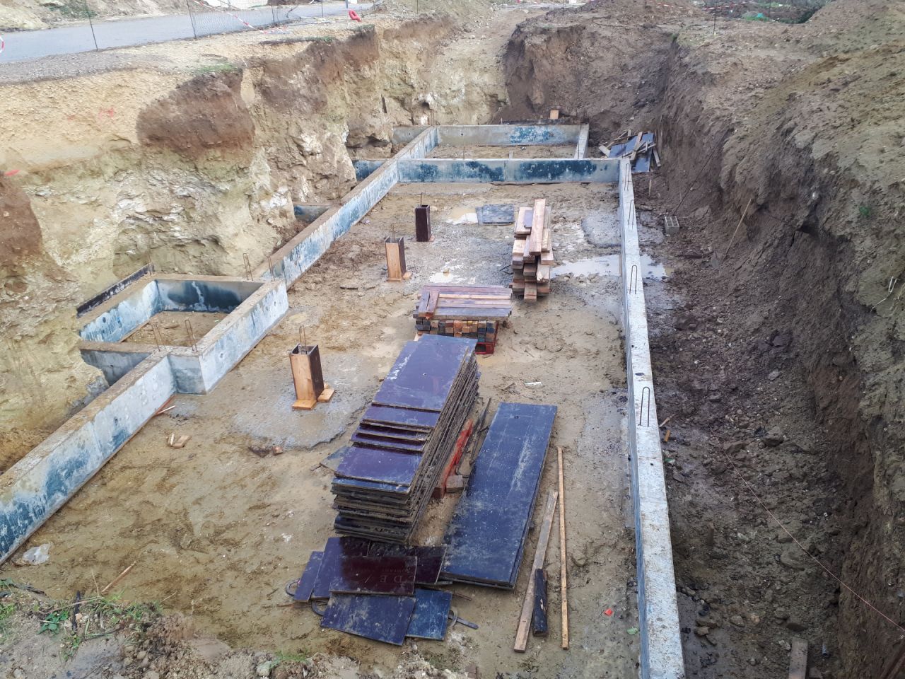

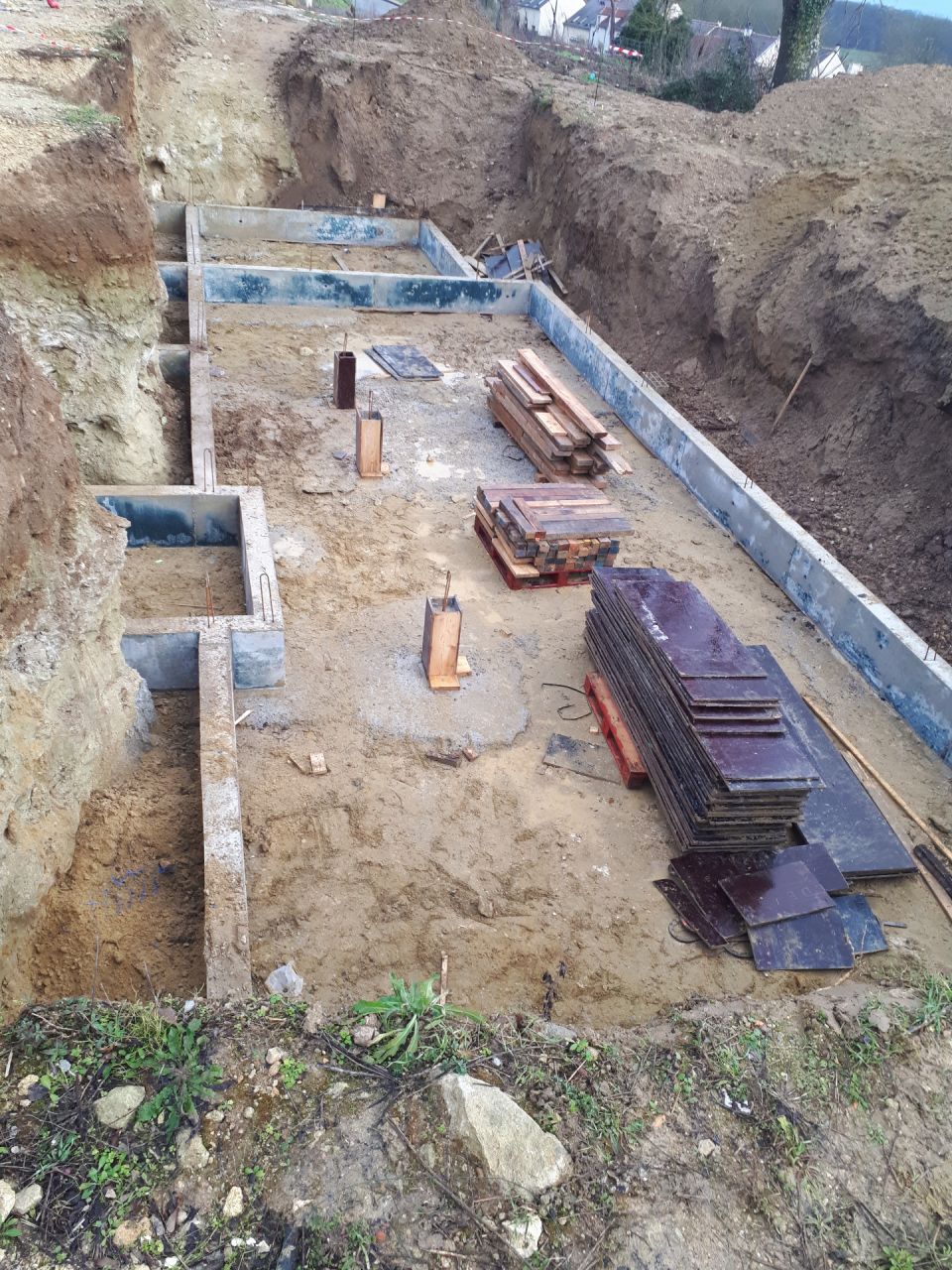

Bonjour, je vois vois sur les photos qu'ils y a des planches sous les fer de fondations, les ont-ils enlevé avant de couler le béton ?

Nerob a écrit:Bonjour, je vois vois sur les photos qu'ils y a des planches sous les fer de fondations, les ont-ils enlevé avant de couler le béton ?
Bonjour Nerob
ça fait partie des raisons pour lesquelles mon expert est en discussion avec le constructeur et son bureau d'étude pour trouver une solution réparatrice des erreurs qui ont pu être constatées.
Il y a celle que tu évoques, mais il y en a d'autres.
Le côté positif, c'est que pour l'instant, le constructeur ne conteste pas qu'il y ait des soucis puisqu'il ne nous a pas renvoyé l'appel de fonds.
J'attends de voir s'ils corrigent vraiment, ou s'ils font du cache misère.
Je leur ai déjà dit que toutes les malfaçons qui ne seraient pas reprises correctement ferait l'objet de réserves.

Merci beaucoup pjtCourdimanche d'avoir mis les plans, ils sont vraiment TOP. Je suis vraiment bluffé de voir ce que vous avez pu faire en zone ABF avec un profondeur de 7m de pignon max ! Ça se voit qu'il y a eu un vrai travail de réflexion .

Membre utile Env. 400 message Neuviller La Roche (67)
Sa avait l'air plutôt propre, mais là faut casser. Dommage.

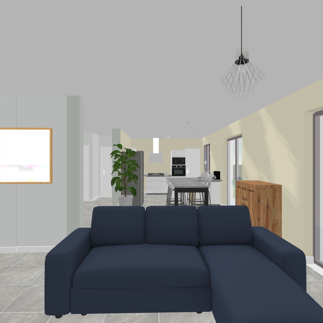

Bonjour et merci Tonyjon
Effectivement, les plans nous ont demandé un investissement très important.
J'y ai passé plusieurs nuits...
En fait, tout ce qui nous était proposé par les différents constructeurs ne nous convenait pas.
Il y avait toujours un truc qui clochait.
On souhaitait des chambres spacieuses, privilégier les chambres côté jardin (on aura une vue plutôt sympa sur le Vexin), essayer de caser ce qu'on voulait dans un pignon de 7m, ne pas avoir trop de perte de place à l'étage en dégagement, intégrer l'escalier (droit, 1/4 tournant, 2/4 tournant, ...), jouer avec les ouvertures qui doivent être alignées, ou en quinconce vu de l'extérieur, mais ce qui rend l'intérieur inhabitable,  etc...
Compliqué de faire entendre nos désirs et de faire réfléchir les CST pour essayer de les réaliser au maximum, dans le respect des nombreuses contraintes, techniques ou réglementaires.
Au final, c'est nous qui les avons finalisés, sur la base de ce qu'on avait pu piocher de ci de là, dans les propositions, dans les plans qu'on a pu regarder ici.
Mais même en y passant des jours et de nuits, on croyait avoir pensé à tout (par exemple la position des pièces par rapport aux descentes des eaux usées), mais on a oublié quelques bricoles comme les gaines de VMC...

Faute d'avoir été prévenu avant que le béton soit coulé, l'expert avait travaillé sur la base de photos (les miennes, les siennes et certaines qui lui avaient été envoyées par le CST).
Et sur certains points, le CST a pu répondre à ses interrogations.
Ensuite, pour quelques aciers qui manquaient, la méthode pour les rajouter a été validée.
En revanche, il restait un soucis important et qui n'est pas contesté: le défaut d'enrobage des longrines, sur les côtés (longrines pas assez large et aciers excentrés), mais surtout dessous puisque les aciers avaient été posés directement sur les coffrages.
on voit bien sur cette photo que j'ai prise avant le coulage que les aciers ont été posés à même le coffrage
Vue détaillée des ferraillages.
<br />
Les aciers sont posés directement sur les massifs ou sur des planches
Et là, alors que les longrines soit moins large que ce qui avait été demandé par le bureau d'étude, les aciers sont excentrés; l'enrobage est d'environ 1 cm à gauche... très largement insuffisant
Si le constructeur ne niait pas le soucis, ce point a malgré tout été discuté.
Finalement, une solution a été envisagée. Le CST s'est engagé à solliciter son fournisseur  (SYKA si j'ai bien noté) pour qu'il valide le produit à appliquer ainsi que la méthode pour l'appliquer.
Une fois cette solution proposée par le fournisseur, il faudra la faire valider par le bureau d'étude du constructeur.
Ce n'est qu'après qu'elle pourra être mise en oeuvre.
Cela devrait paralyser le chantier pendant encore 2 semaines, mais je croise les doigts pour que ça reparte de suite après, c'est en tout cas ce que m'a indiqué le conducteur de travaux.

Et pourquoi avoir creusé si profond?
Alors si, le terrain est en pente.
Certes, ça ne se voit pas là...
Je pense que le tas de terre qui reste dans l'angle va servir de rampe pour descendre au fond du trou, ce qui permettra de creuser ensuite les puits.
Les terres laissées sur place gênent un peu.
Mais là, on se rend mieux compte:
profil du terrain
Profil du terrain
Le terrain est constitué de remblais, il a fallu descendre autant pour trouver le bon sol.
Le géotechnicien excluait le radier.
Nous avons opté pour cette solution à la place des micro pieux.
Je raconte un peu l'histoire ici.
