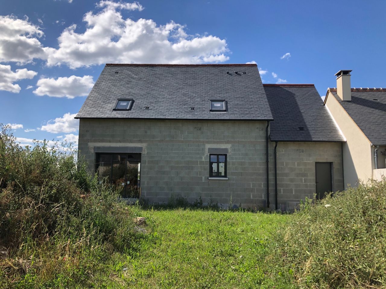

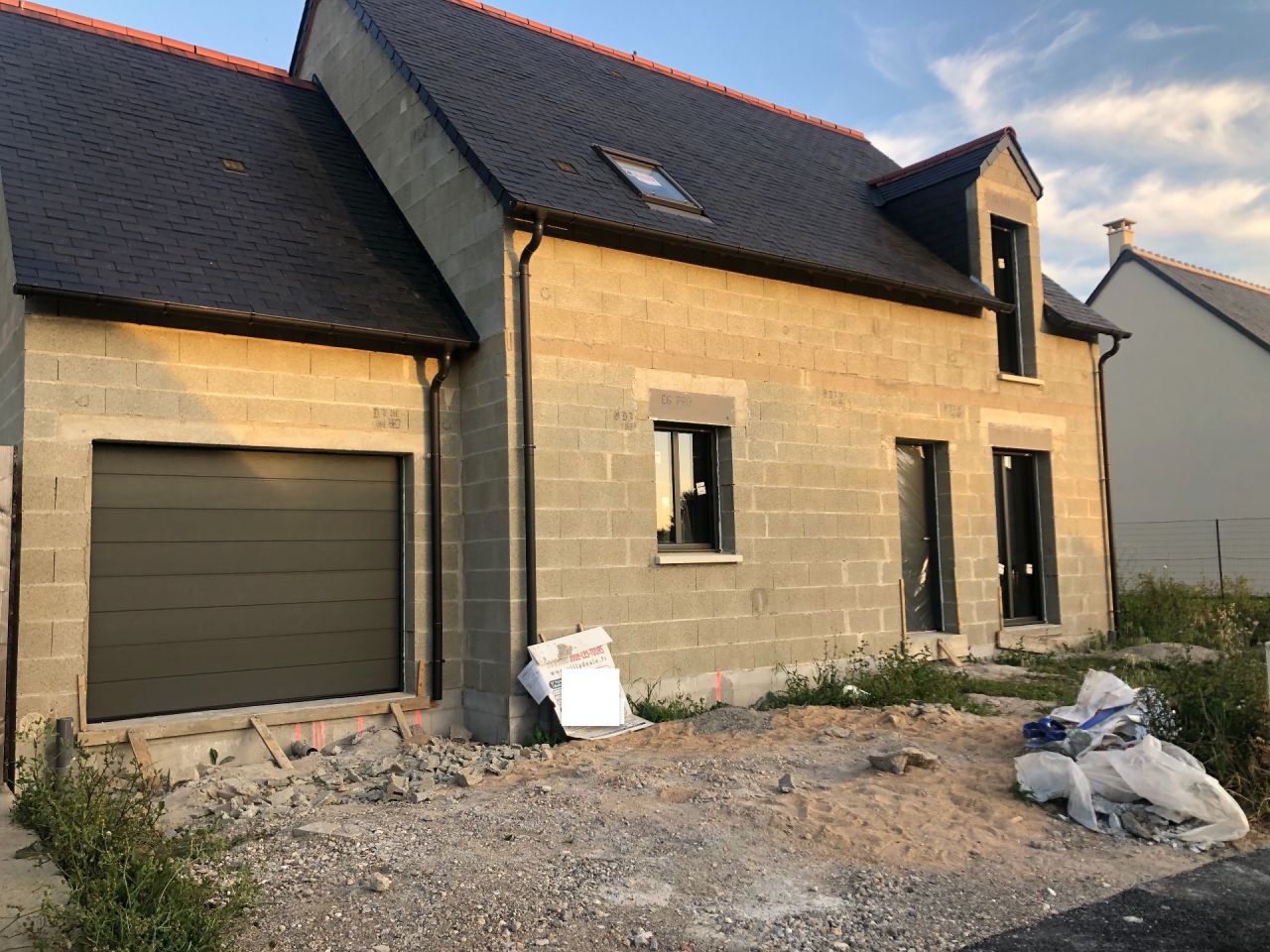

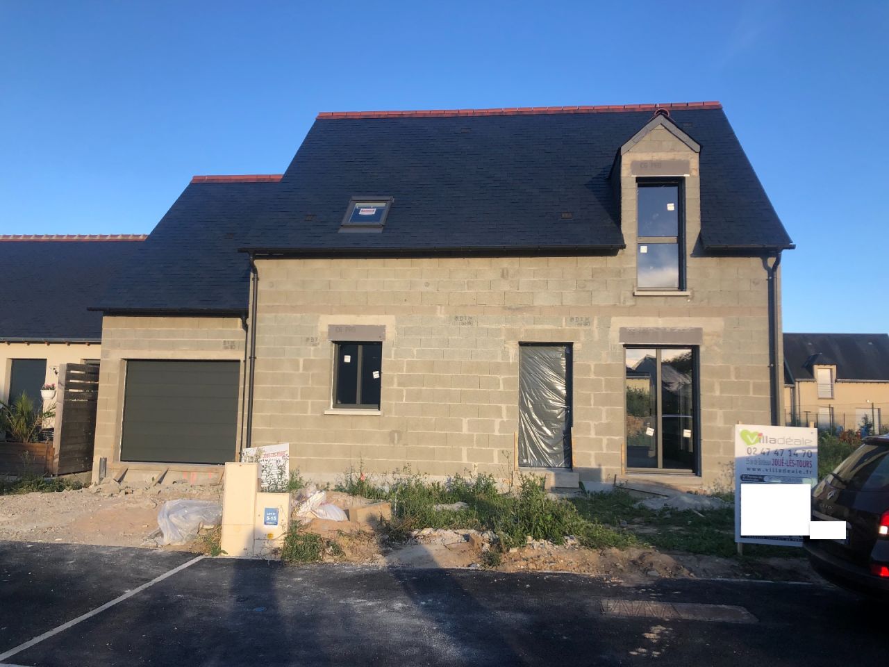

« Les menuiseries sont posées »
Second oeuvre > Menuiserie Par Léalsr le 28/06/2022 à 22h11
Les menuisiers sont venus poser les menuiseries hier et aujourd'hui pour notre plus grand bonheur  .
Nous sommes tellement contents du résultat ! Nous sommes maintenant hors d'eau hors d'air et l'intérieur peut donc enfin commencer  .
Les menuiseries sont posées !
Le conducteur de travaux nous a informé que l'enduit serait fait la semaine prochaine, que de bonnes nouvelles en ce moment !
Nous avons également remarqué qu'un nouveau panneau avait été fixé sur notre terrain, c'est chouette cela fait plus propre. J'en profite d'ailleurs pour dire que nous sommes très satisfait de la tenue du chantier pour le moment ainsi que de l'ensemble des artisans que nous avons eu la chance de rencontrer.
Vivement la suite

Bonjour Léalsr,
Magnifique, ça change vraiment la physionomie de l'ensemble. On peut parler de maison maintenant

Bonjour sandamand
Merci beaucoup c'est gentil  , c'est clair que l'on aperçoit de plus en plus une maison.. C'est bon signe

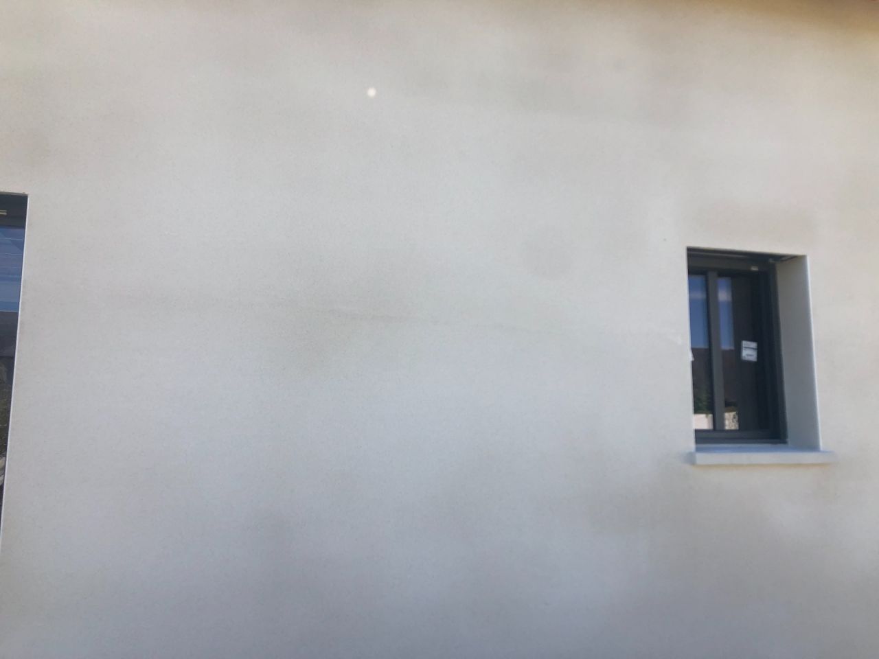

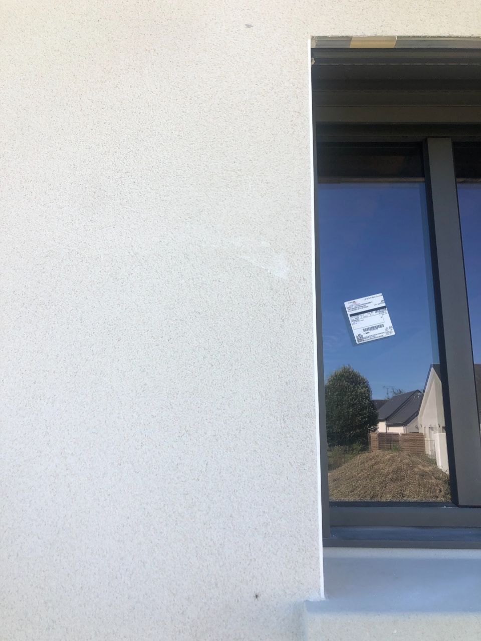

L'enduit de la maison a commencé ce matin malgré les fortes chaleurs.
Le derrière de la maison ainsi que le côté non mitoyen ont été faits.
Nous ne sommes pas inquiets pour les taches car elles partiront certainement lorsque l'enduit sera complètement sec en revanche on peut voir deux "grands traits" entre la baie vitrée et la fenêtre puis entre la fenêtre et les gouttières.. Il y a également une petite tâche à gauche de la fenêtre. Nous espérons que ces derniers ne se verront plus lorsque l'enduit sera sec
on aperçoit une tâche à gauche de la fenêtre, elle disparaitra certainement au séchage

Coucou, il fait combien chez toi?
Tes enduiseurs ont humidifié le support avant?
Parce que vu les températures qu'on a en ce moment, il risque d'y avoir des spectres par la suite.
Mon expert m'avait dit: "pas d'enduit si la température dépasse 25-26"

A moins qu'ils travaillent entre 23h et 10h, en Touraine il fait plus de 30° ces jours ci....

Ce n'est pas pour les conditions de travail, c'est pour le bon séchage du produit.
Quand bien même ils appliqueraient l'enduit la nuit, vu la chaleur qu'il fait la journée, ce n'est pas bon

Coucou, comme disait Fabbefabbe, il fait plus de 30 degrés en Touraine.. Pour être honnête hier je suis passée sur le chantier afin de voir si les électriciens étaient passés, j'ai été surprise de voir que l'enduit avait commencé malgré la chaleur. Ce n'est pas simple pour les artisans de travailler sous cette chaleur et effectivement je ne suis pas certaine que ça soit l'idéal pour l'enduit.
Un de nos voisin nous disait en plus qu'ils sont arrivés à 8h30 hier matin donc il faisait déjà chaud..(d'autant plus que la veille nous sommes venus débroussailler et il n'y avait rien sur le chantier donc ils ont échafauder et protéger les menuiseries le matin en arrivant).
Je suis allée voir ce matin et j'ai posé la question aux enduiseurs. Ils m'ont répondu qu'ils n'avaient pas humidifié le support car il s'agissait de parpaings et non de briques. Je ne suis pas grande connaisseuse alors je fais confiance mais c'est vrai que nous espérons ne pas avoir de mauvaises surprises. Ce matin il fait légèrement moins lourd qu'hier et il fait gris donc c'est déjà plus rassurant. En tout cas merci à vous ainsi qu'à Fabbefabbe pour ces informations !
