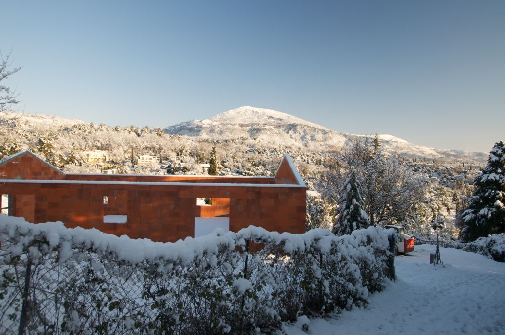

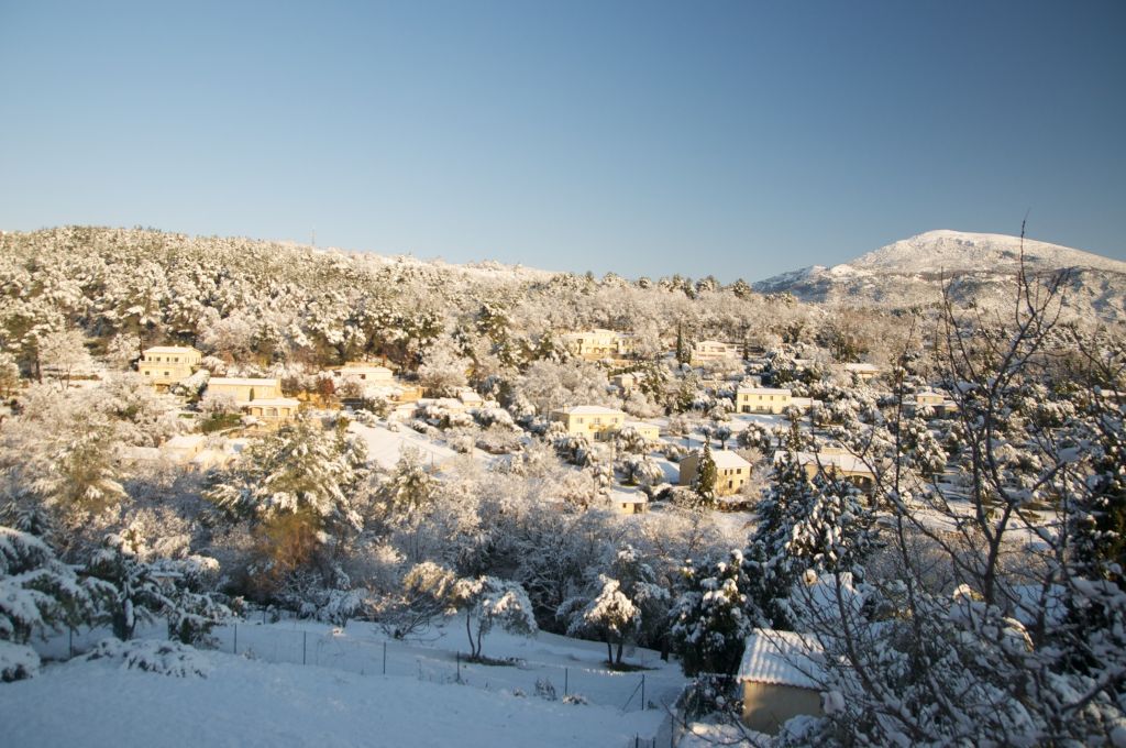

Gros oeuvre > Elévation des murs - étage Par emerout le 01/02/2012 à 20h25
Ce matin la neige avait recouvert la région, et aussi le chantier :
ça tombait bien le maçon a terminé son boulot !

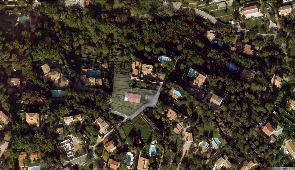

Un petit montage avec gmap et le plan de masse :

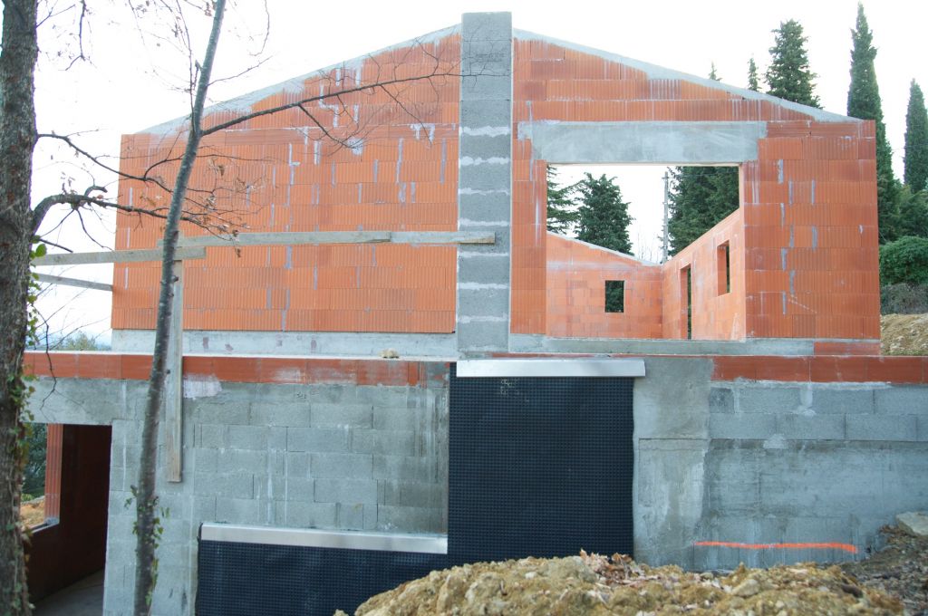

Pas beaucoup d'avancées ces deux dernières semaines Dry
L'étanchéité a été faite, sur les murs enterrés, le long du garage et de la partie habitable du sous-sol.
On attends avec impatience l'arrivée de la charpente !

bonjour, c'est vrai qu'on aimerait tous les jours voir quelqu'un sur le chantier...
comme nous avons la même configuration d'implantation en restanque : j'aimerai savoir si vous avez aussi un drain sur la partie "haute"
j'espère me faire comprendre

Nous n'avons pas de drain sur la partie "haute", au sud sur notre plan.
Il n'y a pas de partie habitable directement derrière ce mur, ce n'est donc pas très utile.
Par contre il y a un drain dans le vide sanitaire, contre le mur central, où il y a une partie habitable ainsi que le garage.
En fait si votre sous-sol n'est pas habitable, il n'est pas forcément utile de faire un drainage, la terre chez nous est argileuse, il est même préférable de ne pas en faire ...

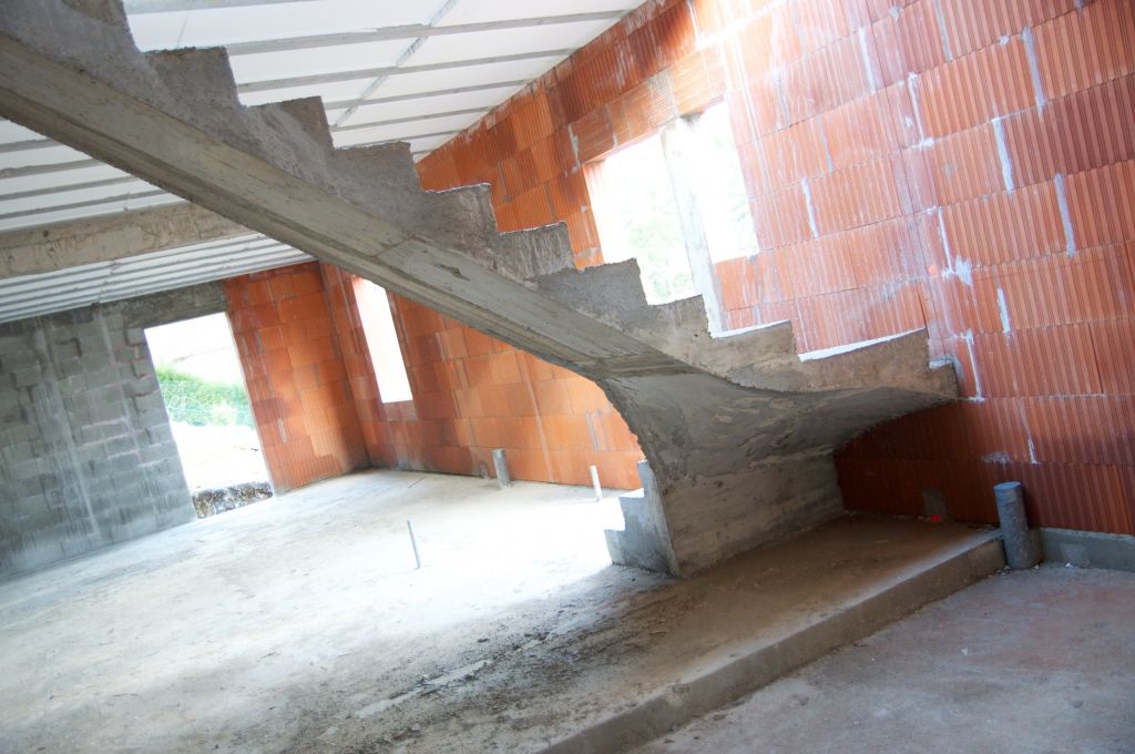

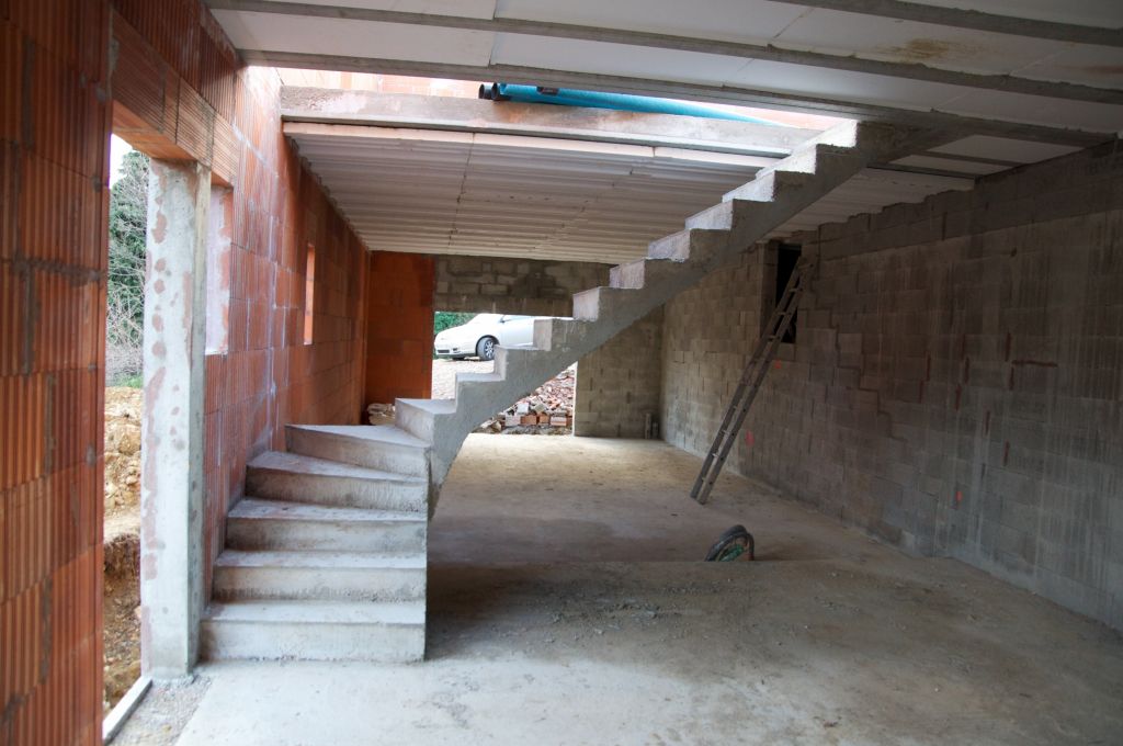

L'escalier est fait :
L'escalier
L'escalier

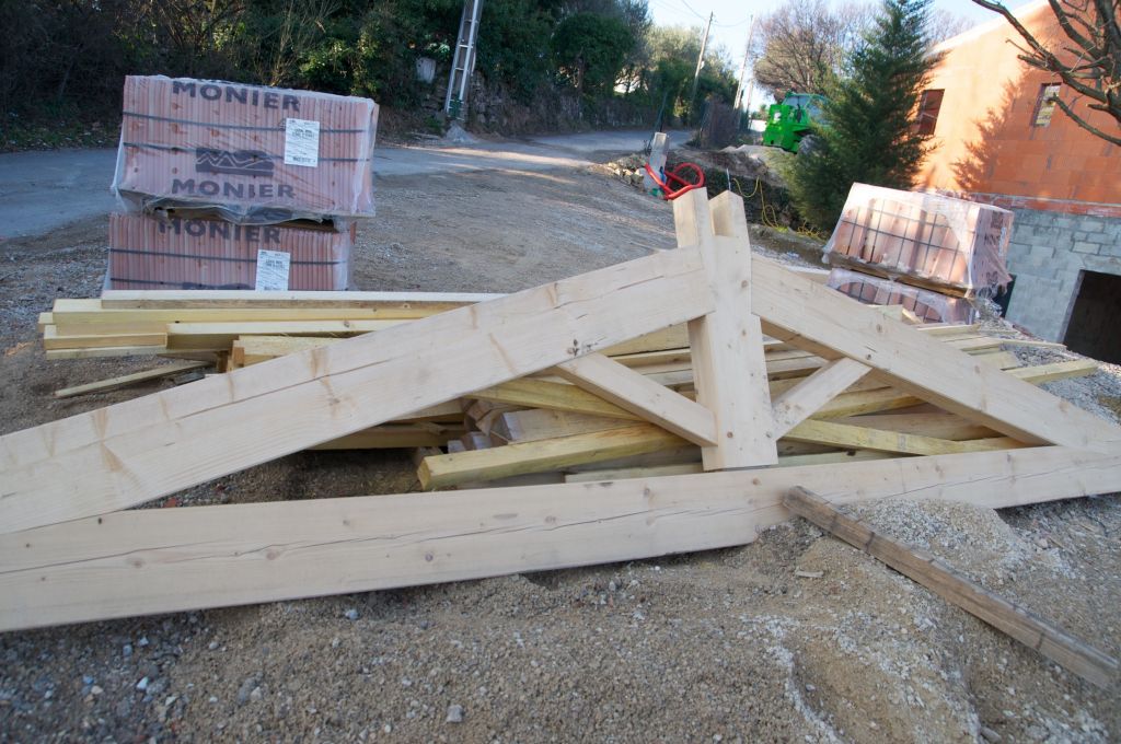

La ferme qui prendra place au-dessus de la terrasse :
La ferme de la terrasse

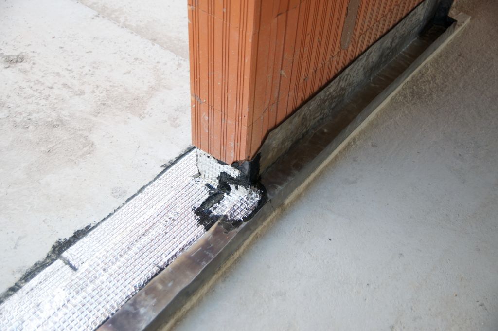

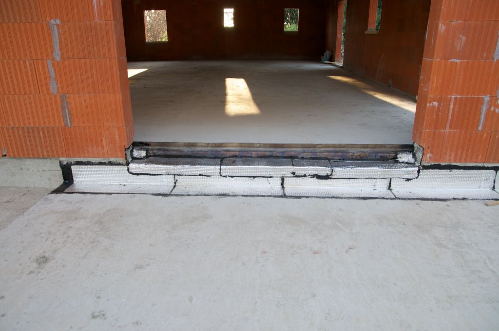

L'étanchéité du sous-sol habitable :
L'étanchéité sous-sol habitable

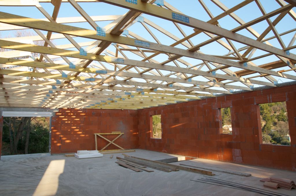

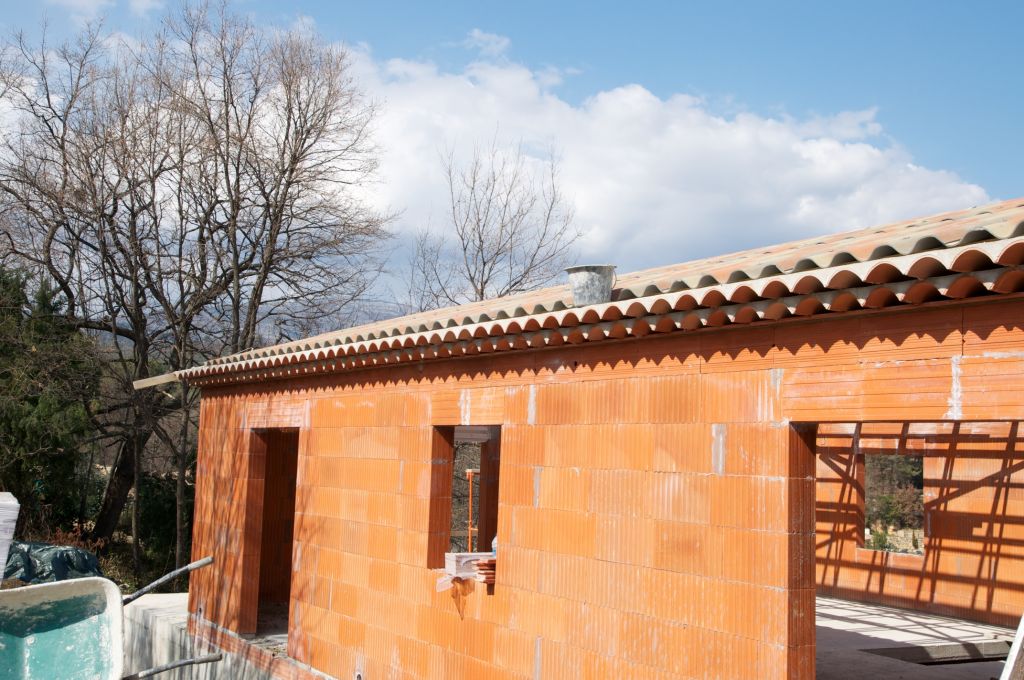

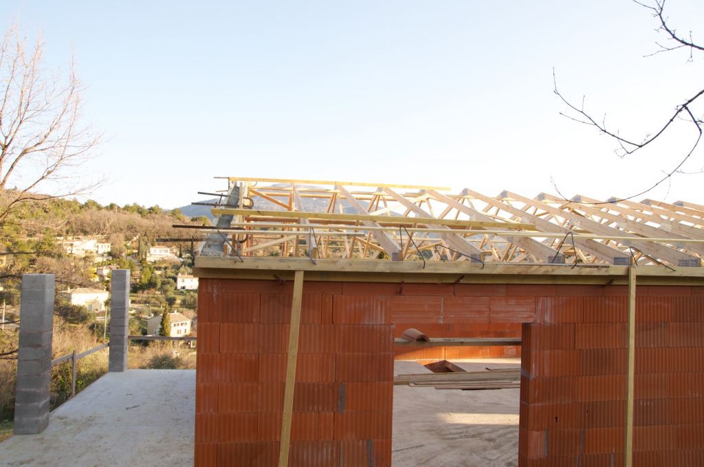

La semaine dernière, le charpentier à enfin commencé :

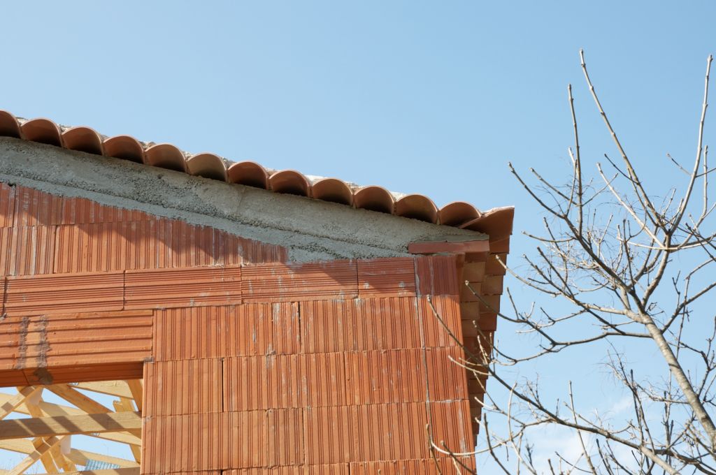

Puis cette semaine, les génoises et hier les PST :

Magnifique cet escalier, majestueux !!!!

Citation: L'escalier
C'est vrai qu'il est sympa l'escalier, il paraît bien réalisé.

ça prend une autre dimension avec la charpente et l'escalier !

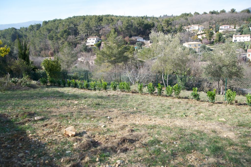

Petites vacances jardinage, j'ai planté des haies en bas du terrain :
Des pittosporums :
Et des éléagnus :
50 trous à creuser, dans les restanques ce n'était pas de tout repos !!

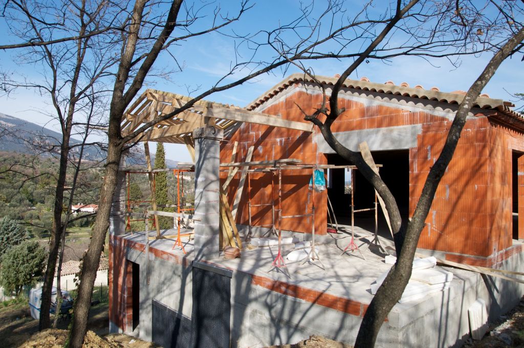

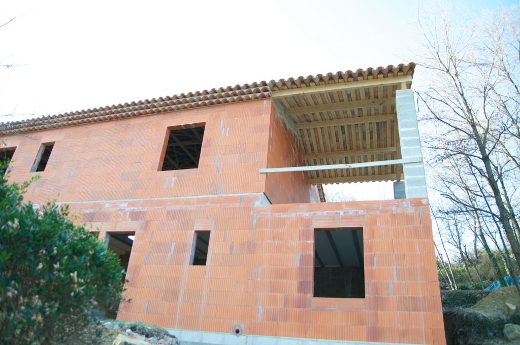

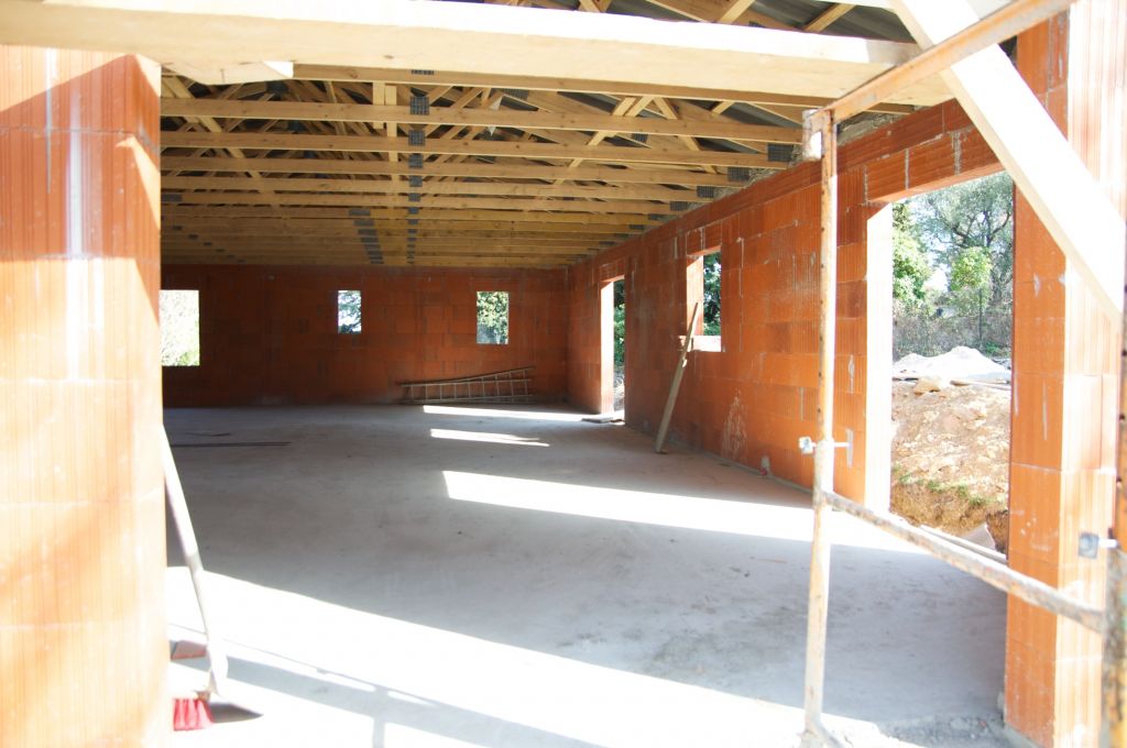

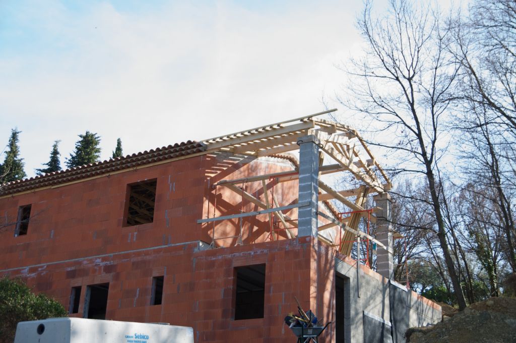

En même temps le charpentier continuait son travail, il est même venu samedi :

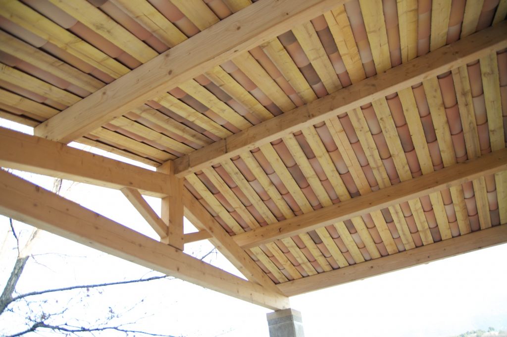

Le auvent vu du bas :
Et vu du haut :

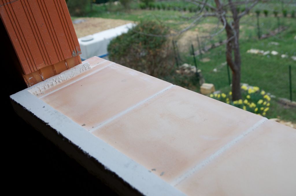

Et une photo pour avoir une idée de la lumière qui rentre au mois de mars à 16H30 :

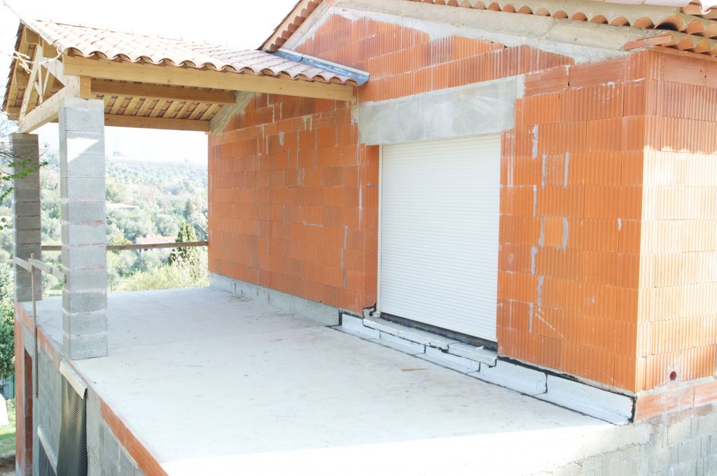

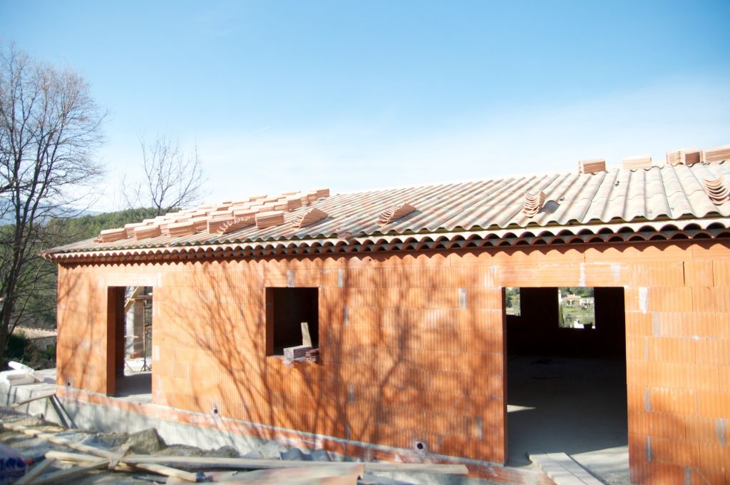

« Hors d'eau »
Gros oeuvre > Charpente - couverture Par emerout le 14/03/2012 à 21h26

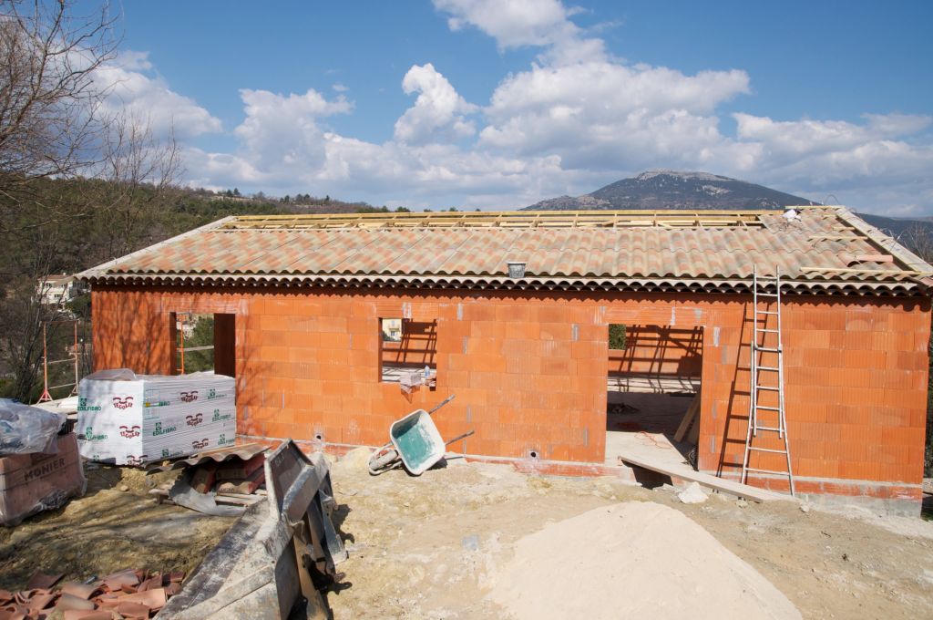

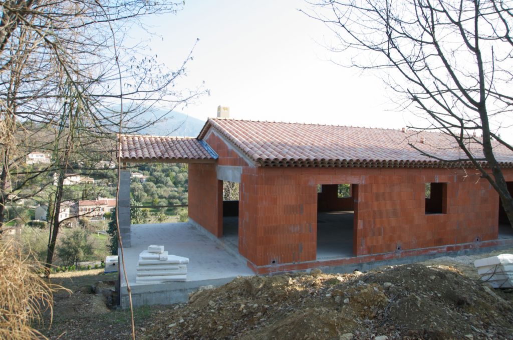

Merci cyberastuce, et aujourd'hui elle est encore plus belle, car elle est hors d'eau !!
Façades sud et ouest :

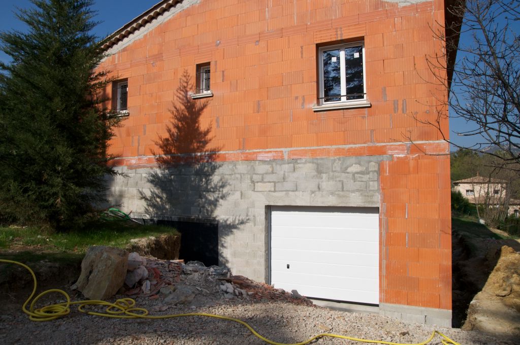

Façade nord :
Sous le auvent, l'entrai de la ferme est ridicule posé sur le poteau de 40cm (que la mairie nous a imposé au lieu de 30cm).
On va voir ce que l'on peut faire avec le constructeur car sur les plans les poutres sont plus larges :

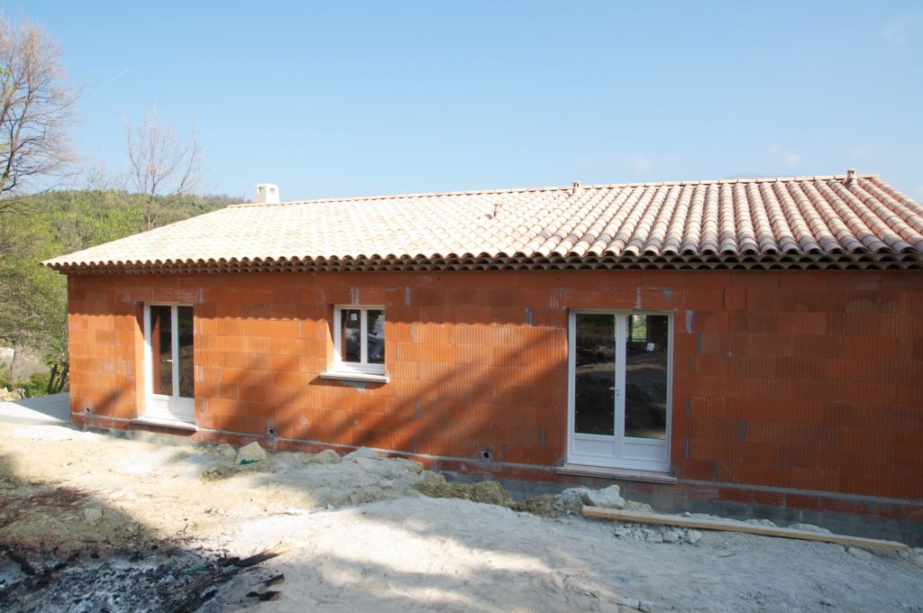

Façade est :
Rien ne se passera avant fin de semaine prochaine.
Prochaine étape : MAP électrique, seuils et menuiseries.

Citation:
euh il manque pas une chose sur la ferme???
Les échantignoles et la fixation de la panne sablière pas terrible.
Messages : Env. 80
De : Douai (59)
emerout Picto info Auteur du sujet
Photographe Env. 800 message Le Rouret (6)
mob a écrit:
Citation:
Ben franchement je n'en sait rien, le constructeur fait au minimum des règles de l'art et ce n'est pas l'esthétique qui le préoccupe.
En tout cas ce n'est pas ce qui nous as choqué.
L'absence de ces éléments est gênante pour la solidité de l'ouvrage ?
De : Le Rouret (6)
mob Picto info
Env. 80 message Douai (59)
Oui le minimum des règles de l'art ce sont les échantignoles sur une charpente dites traditionnelle.
Mais de nos jour nous réinventons l'art de la charpente de semaine en semaine.
Les échantignoles servent a éviter que les pannes ne déverse.
Messages : Env. 80
De : Douai (59)
mob a écrit:Oui le minimum des règles de l'art ce sont les échantignoles sur une charpente dites traditionnelle.
Ah ok, donc elle seraient nécessaires pour les pannes posées sur l'arbalétrier pas pour la panne sablière puisqu'elle est droite ?
De : Le Rouret (6)
mob Picto info
Aussi pour la panne sablière sauf que l'échantignole se pose de l'autre coté.
Messages : Env. 80
De : Douai (59)
mob a écrit:Aussi pour la panne sablière sauf que l'échantignole se pose de l'autre coté.
Merci mob pour ces infos, je vais en parler au conducteur de travaux, il l'a peut-être déjà vu ce défaut.
De : Le Rouret (6)
Alors les échantignoles, effectivement elles sont bien sur le plan de la charpente, le conducteur de travaux n'avait pas vu, il ne savait même pas ce que c'était ....
donc ce sera corrigé ...

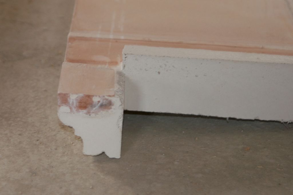

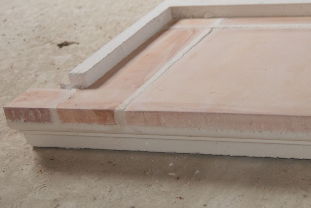

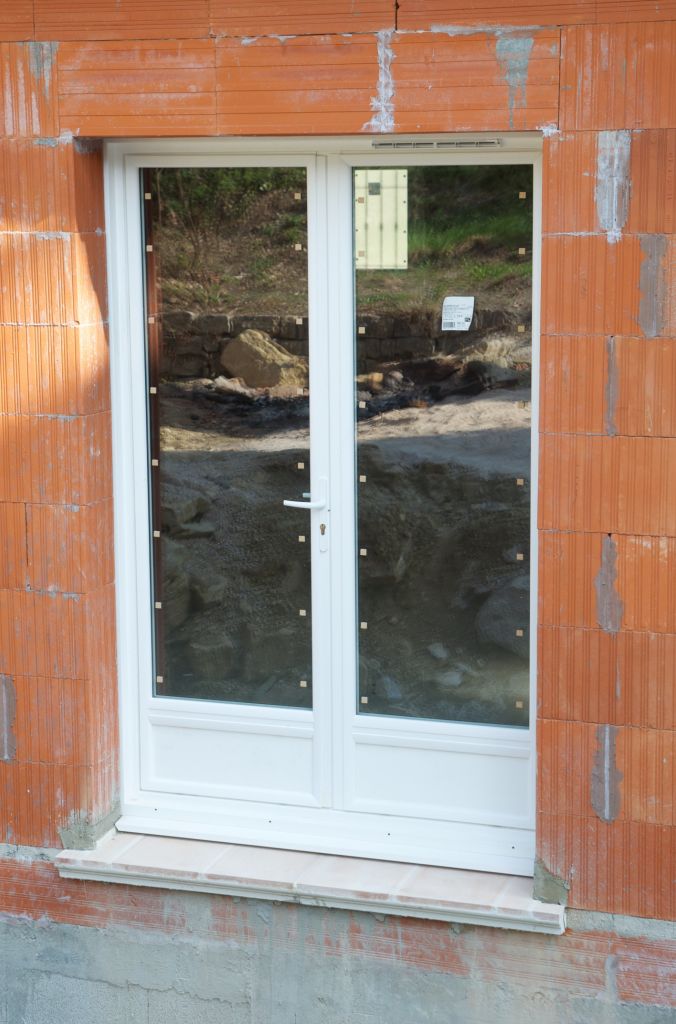

« Pose des seuils »
Gros oeuvre > Autres travaux de maçonnerie Par emerout le 25/03/2012 à 21h00

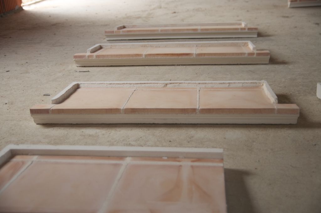

La pose des seuils de portes et fenêtres est en cours.
Les seuils sont faits par un artisan du coin, on a pas eu trop le choix : pas d'expo chez le constructeur, et on a pas eu le temps d'aller les voir chez l'artisan, et de toute façon c'était ce modèle ou un autre tout simple en béton. Donc on les avait juste vus en photos.
Et c'est vrai que c'est artisanal : la finition est plutôt grossière.
On aime bien la feuille de terre cuite épaisse, par contre les moulures dessous c'est pas l'idéal. ça donnera sûrement mieux avec les fenêtres, le crépis les volets et les modénatures.

« Bac acier de la baie coulissante »
Gros oeuvre > Autres travaux de maçonnerie Par emerout le 30/03/2012 à 22h11
Hier ils avaient fait le bac acier de la baie coulissante dont le passage sera au niveau du sol, je ne savait même pas que c'était nécessaire :

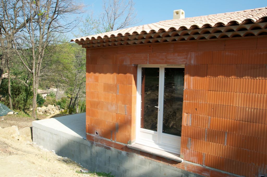

« Menuiseries extérieures »
Second oeuvre > Menuiserie Par emerout le 01/04/2012 à 18h44

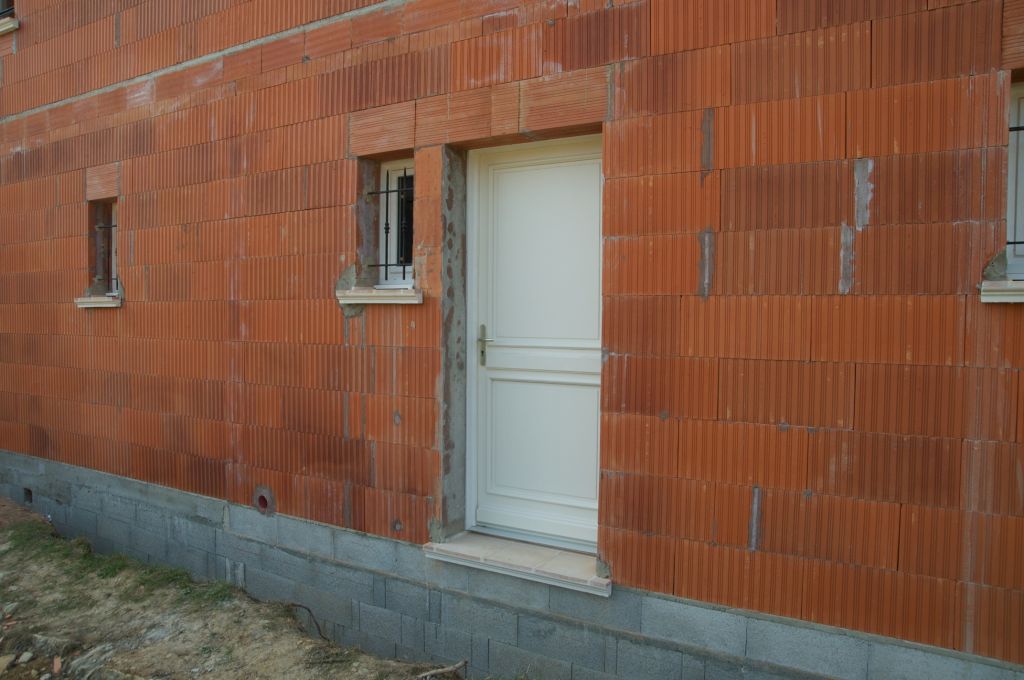

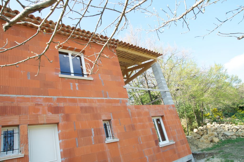

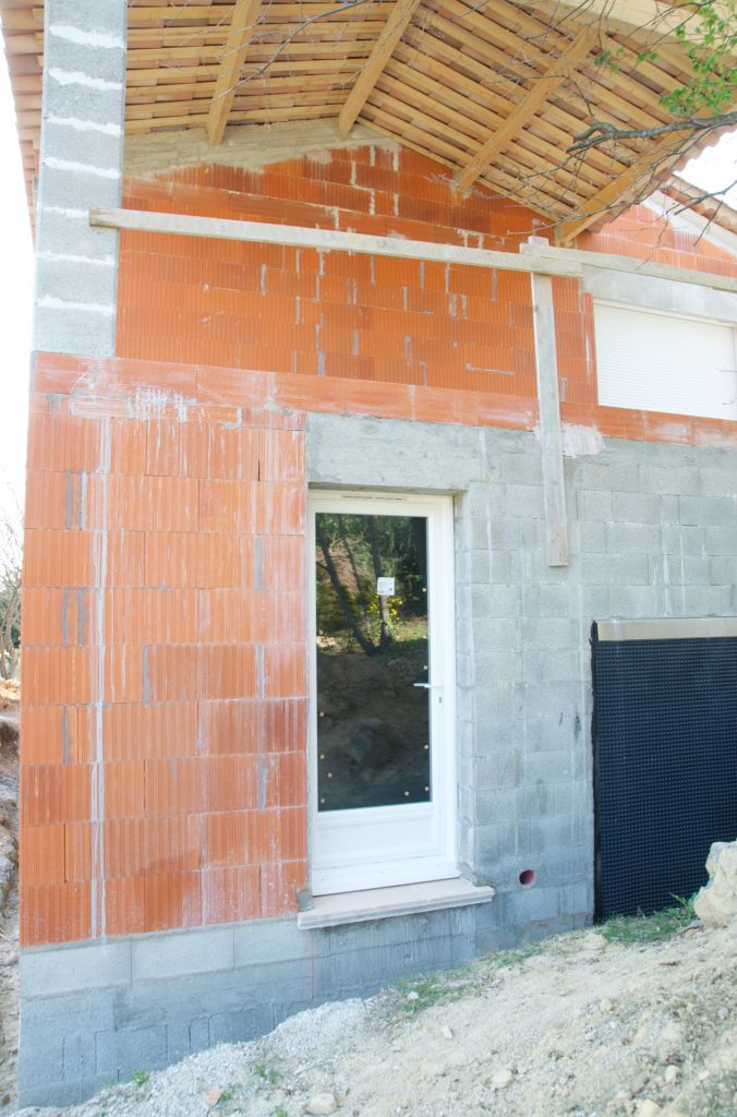

Les menuiseries sont donc posées :
Salle à manger :
Façade sud :
Terrasse, la baie n'est pas encore posée :
Façade est, porte de garage sectionnelle :
Porte d'entrée au nord :
Bureau et terrasse au dessus :
De : Le Rouret (6)
