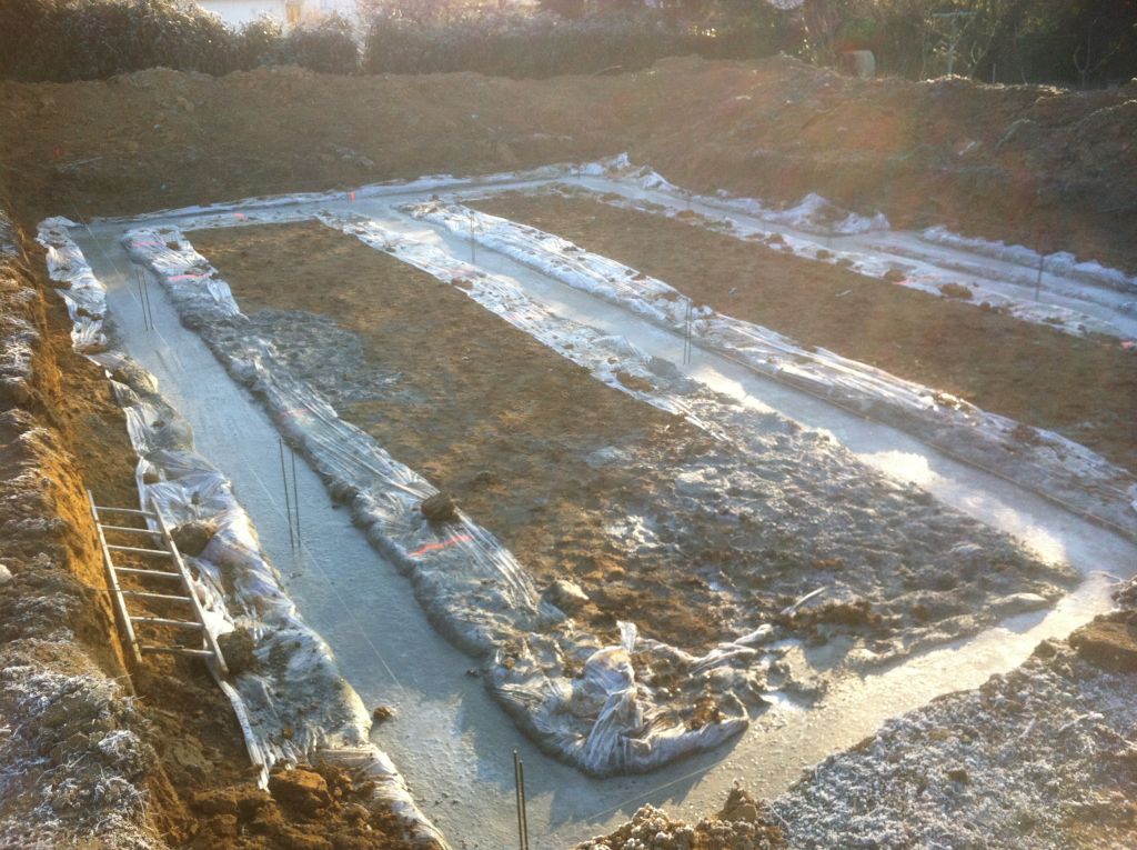

Gros oeuvre > Fondations - vide sanitaire - dalle Par optimam le 22/02/2012 à 10h00

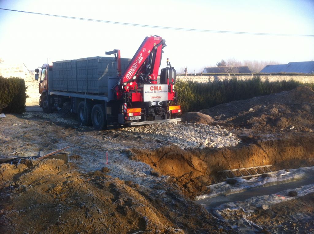

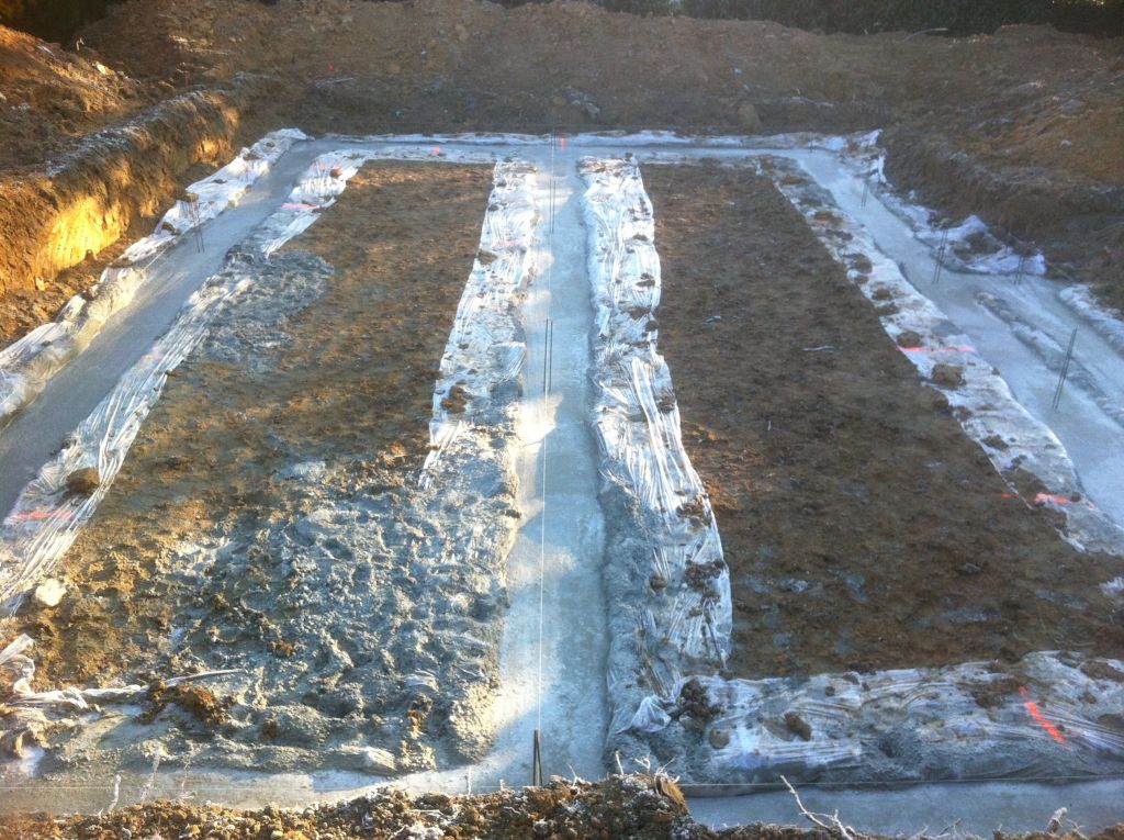

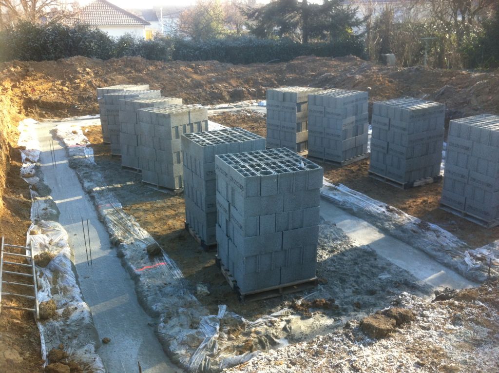

Comme promis, voilà les photos des fondations coulées prises de bon matin :
Fondations coulées
Fondations coulées
D'autre part, très bonne nouvelle en arrivant sur le terrain pour prendre les photos ce matin, le livreur de parpaings de chez CMA est arrivé en même temps que moi pour livrer mon chantier
Livraison des parpaings
Il y a une chose qui me rassure pas mal sur mon constructeur, c'est que toutes les personnes avec qui j'en ai discuté mon vanté le sérieux de l'entreprise. Le livreur qui est habitué à livrer les maçons de Logis Amboisien m'a dit qu'ils faisaient du bon boulot et qu'ils étaient pros. Quand j'avais été rencontrer l'Agence Locale de l'Energie, le conseiller m'avait dit qu'il avait des bons échos sur ce constructeur. Des voisins qui ont fait construire avec eux sont aussi satisfaits du résultat.
Je n'ai plus qu'à croiser les doigts pour que ça se passe bien

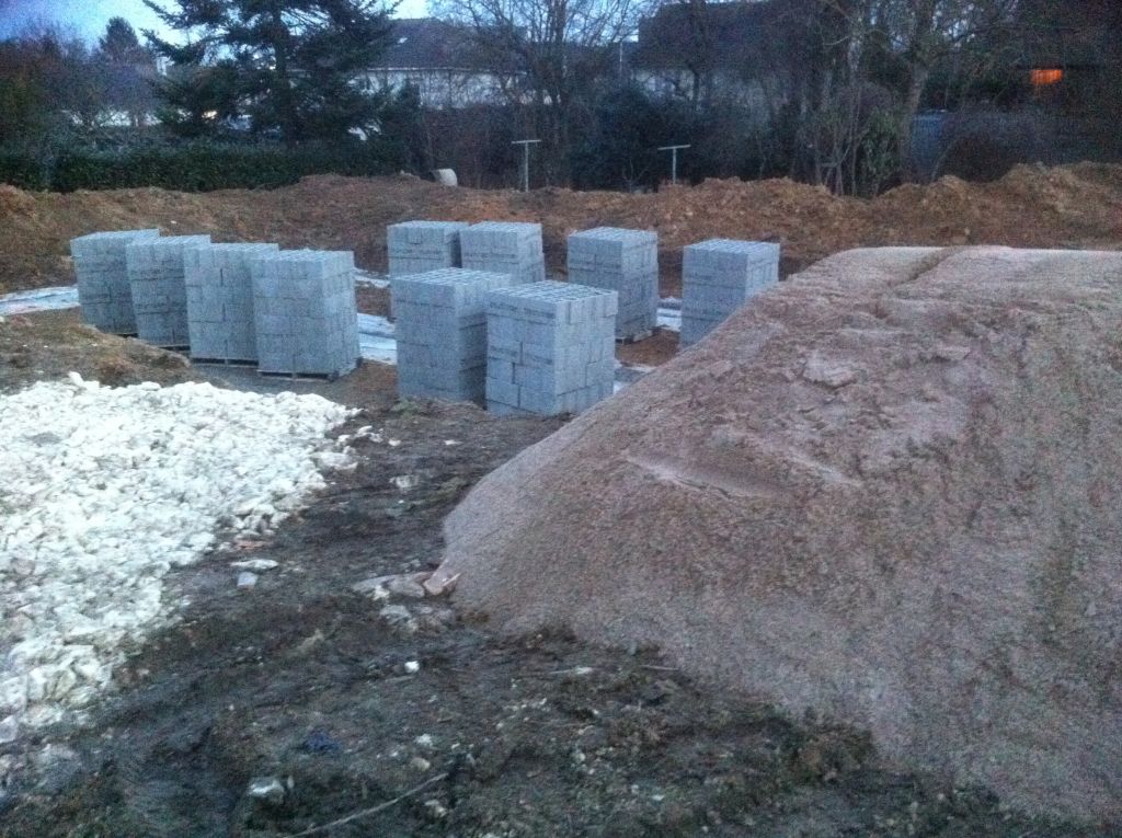

Gros oeuvre > Fondations - vide sanitaire - dalle Par optimam le 22/02/2012 à 21h59

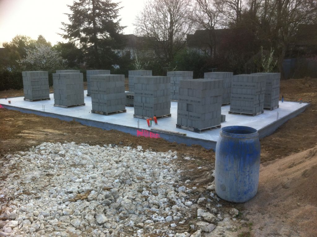

Ce midi quand je suis passé sur le terrain les parpaings avaient été déposé
Et ce soir en plus des parpaings le sable avait été déposé.
Parpaings   sable livré
Les maçons n'ont plus qu'à venir pour bosser
On verra bien quand ça commence mais j'imagine que ça ne devrait plus tarder !

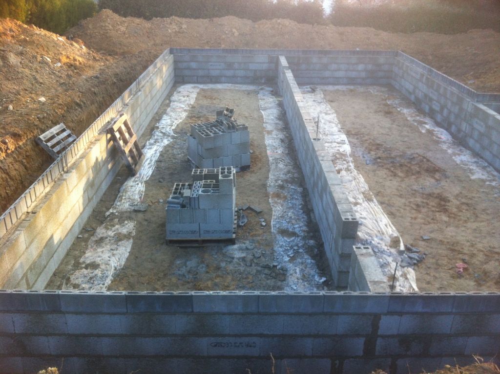

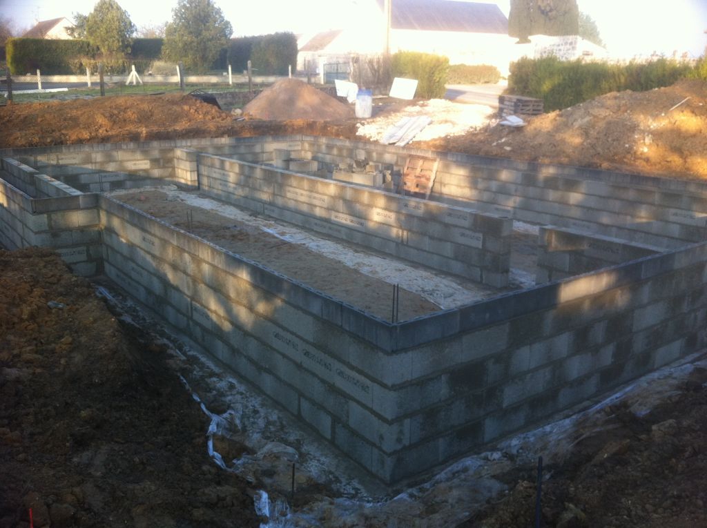

Je suis de retour de 4 jours en famille. Ça fait du bien mais ça m'a éloigné du chantier et du coup je n'ai pas pu voir ce qu'il s'est passé lundi et mardi :'(
MAIS très bonne surprise en passant ce matin avant le boulot, le vide sanitaire est terminé !
Élévation du vide sanitaire finieÉlévation du vide sanitaire finie
En plus je trouve que le boulot a l'air plutôt bien fait et le chantier est propre à mon goût !
Que du bonheur donc, maintenant il n'y a plus qu'à attendre que ça continue !

vide sanitaire: checked!
Wait...where are the ventilation openings???
Membre utile Env. 7000 message A Coté D'amboise (37)
Surement quand les reseaux seront passés non ?
De : A Coté D'amboise (37)
optimam Picto info Auteur du sujet
Photographe Env. 800 message Perrusson (37)
Effectivement je me suis posé la même question et j'en suis arrivé à la même conclusion que Sild : il les feront certainement en même temps que les évacuations...
En tout cas je vais suivre ça de prêt car le constructeur m'avait bien dit qu'il y en aurait.
De : Perrusson (37)

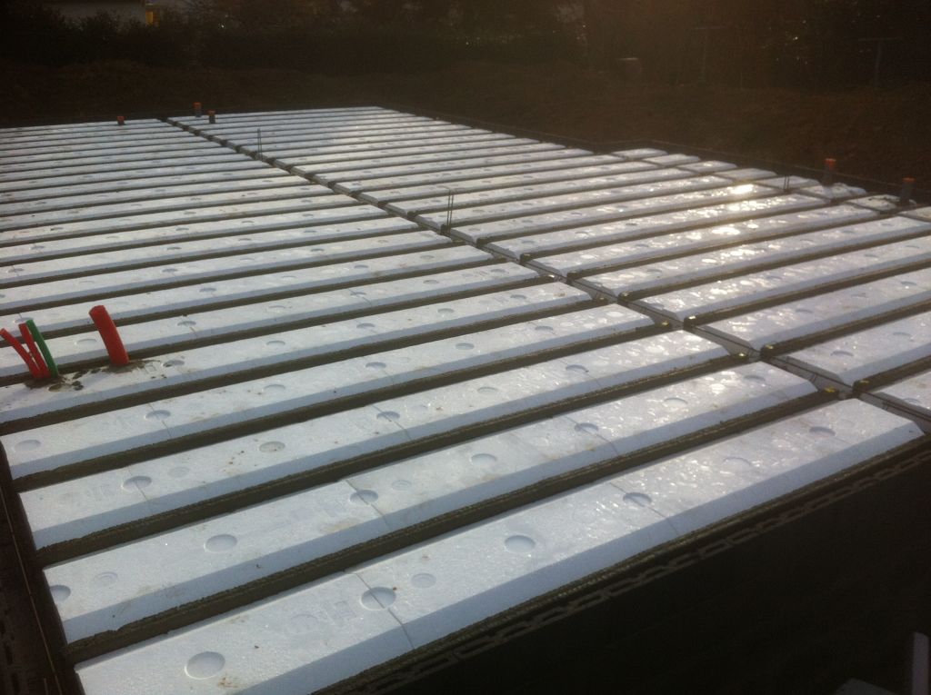

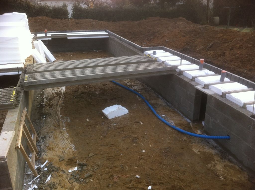

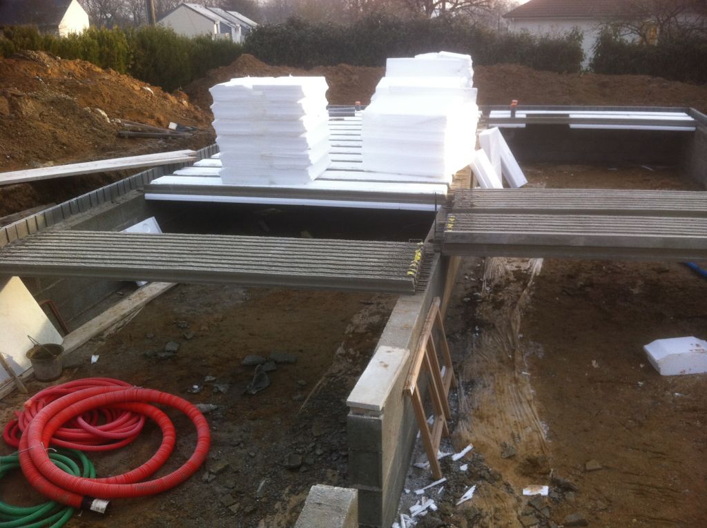

Gros oeuvre > Fondations - vide sanitaire - dalle Par optimam le 07/03/2012 à 09h54
Après une rapide visite ce matin sur le chantier, j'étais heureux de voir qu'ils ont entamé hier l'isolation du vide sanitaire ainsi que le passage des évacuations et alimentations.
Isolation de la dalle en coursIsolation de la dalle en cours
Si c'est possible je vais essayer de passer sur le chantier ce matin ou cet aprem pour discuter un peu avec les ouvriers.
En tout cas pour le moment en terme de coordination et de rapidité d’exécution je n'ai rien à redire ^^
De : Perrusson (37)
Et du coup, les raidissuer vides sont remplis ?
Ils seront remplis par le béton de la dalle.
Le constructeur m'a expliqué que les maçons avaient dû terminer leur bétonnière alors qu'il manquait 2 raidisseurs et demi à remplir et que du coup plutôt que de refaire une toute petite quantité ce serait rempli au moment du coulage de la dalle.
Donc pas de soucis au final c'est moi qui m'inquiétait pour rien

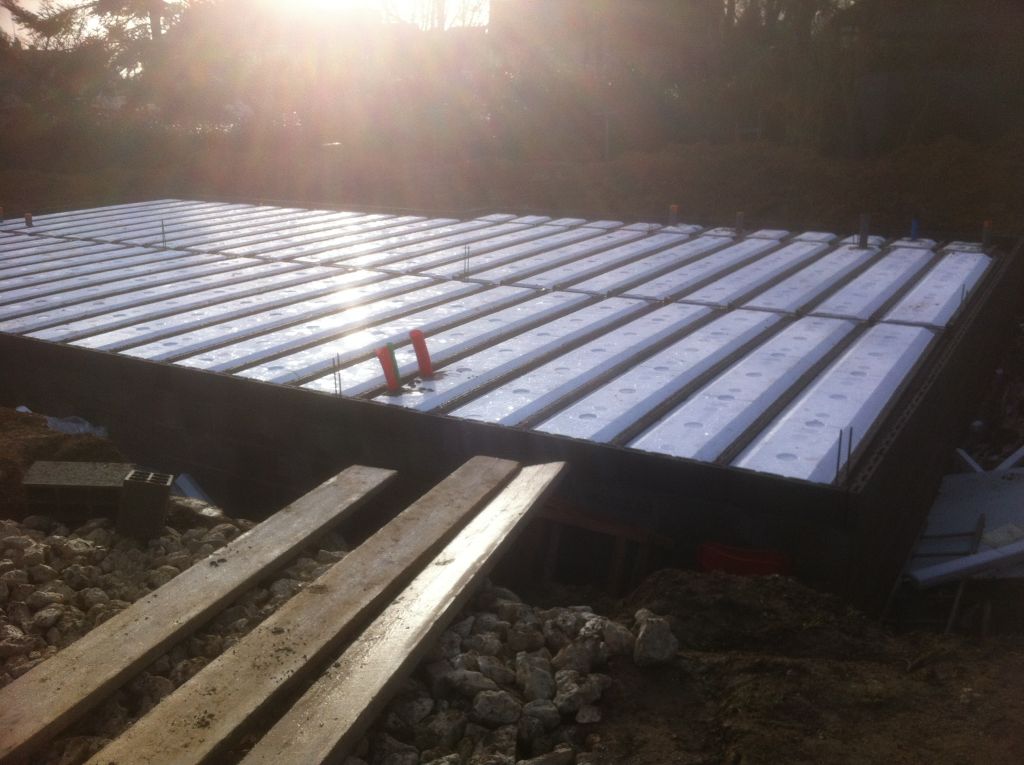

Gros oeuvre > Fondations - vide sanitaire - dalle Par optimam le 08/03/2012 à 10h04
Voilà, l'isolation du vide sanitaire est terminée. Le ferraillage est en cours en ce moment et la dalle sera coulée dans la matinée.
Que des bonnes nouvelles toujours
Fin de l'isolation du vide sanitaireFin de l'isolation du vide sanitaire

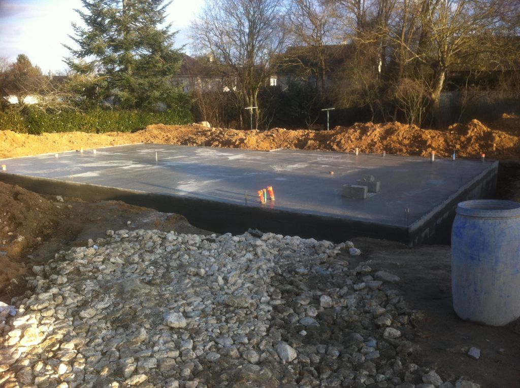

Gros oeuvre > Fondations - vide sanitaire - dalle Par optimam le 09/03/2012 à 09h19

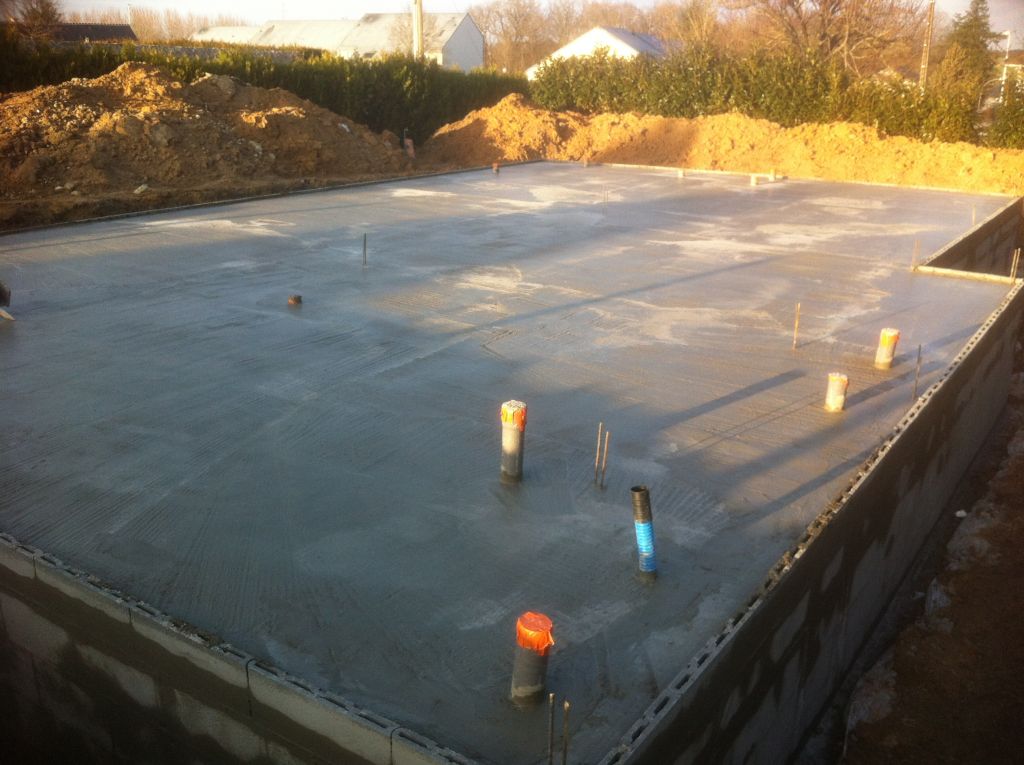

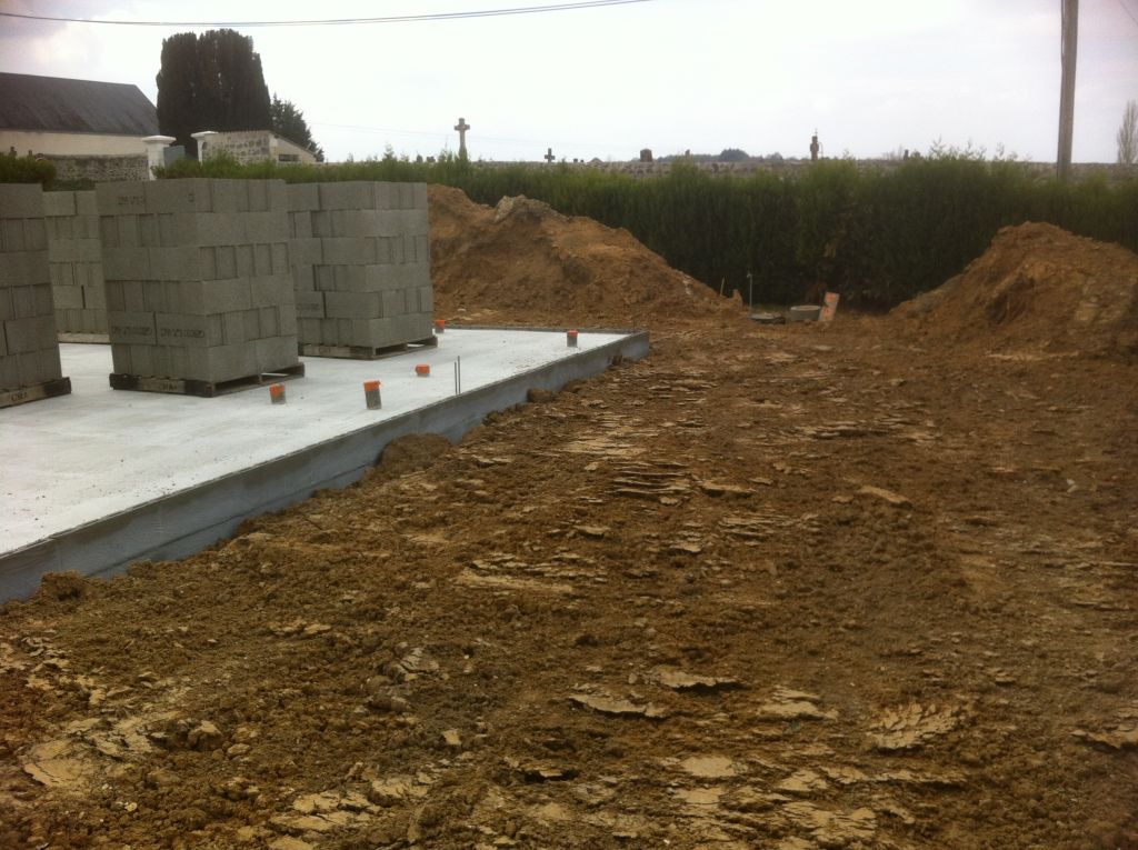

Donc comme je vous l'avais dit, notre dalle a été coulée hier.
Pas de bol, les ouvriers ont eu un petit soucis en cours de route car certains hourdis polystyrène se sont cassés au moment où le béton était coulé au niveau du garage...
Du coup ils ont dû les remettre en place et solidifier le tout en mettant des appuis dans le vide sanitaire pour éviter que ça ne recommence.
J'espère que ça n'aura pas de conséquence à long terme.
Donc au final voilà le résultat :
Dalle couléeDalle coulée
Avant le coulage de la dalle j'ai vérifié que les évacuations et l'arrivée d'eau étaient aux endroits prévus et à quelques cm près c'est bon.

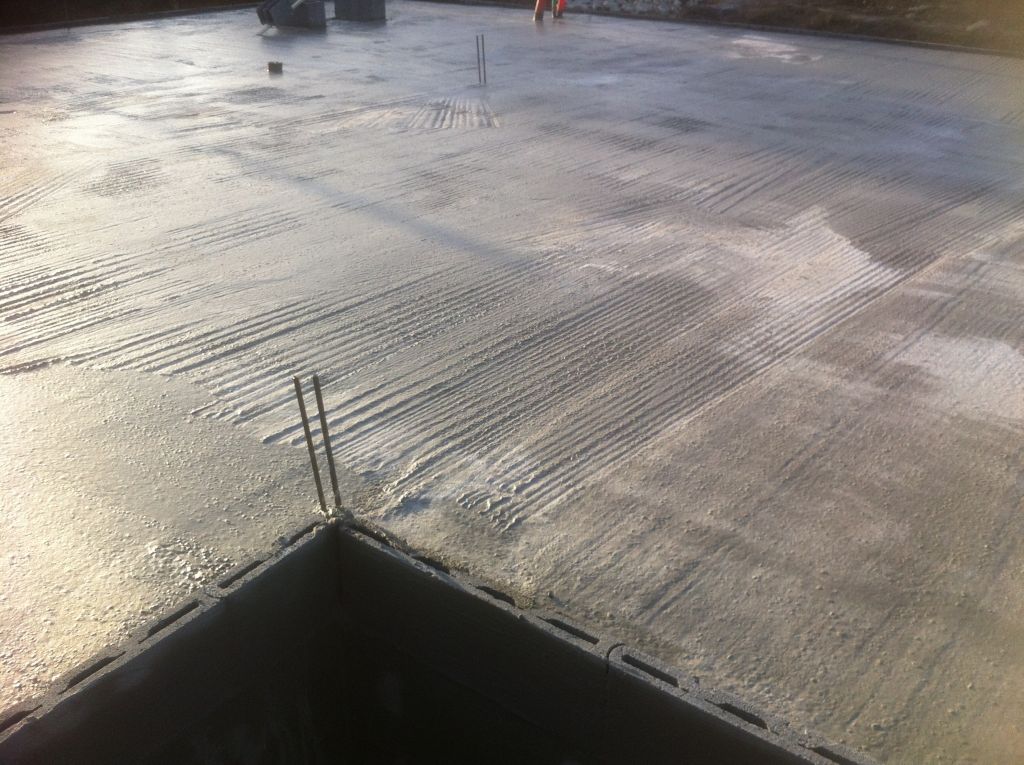

Le seul point négatif est que je trouve qu'à certains endroits ils n'ont pas bien lissé la dalle et du coup ça ne fait pas très beau...
Détail de finition sur la dalle ...
Bon dans la maison il y aura la chape après donc pas de soucis, par contre dans le garage c'est livré en dalle brute je crois, donc avoir des stries comme ça je trouve ça assez moyen.
La photo ayant été prise juste après la fin de leur boulot je vais voir ce que ça donne après quelques jours de séchage et on fera le bilan après.
A suivre donc ^^
De : Perrusson (37)
Effectivement, si c'est comme ça dans le garage, t'es quite pour un ragréage de finition. Sinon, c'est chouette, t'as une belle dalle. Et c'est pour quand l'apéro dalle ?
