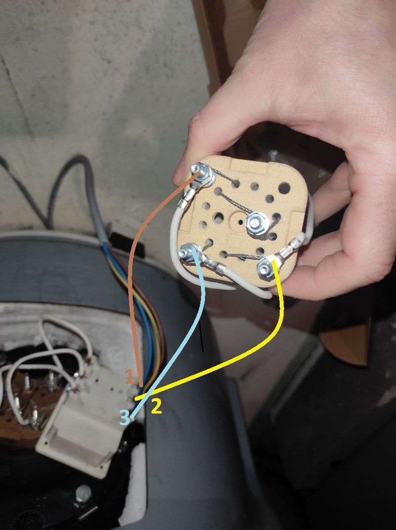

Ah, je vois que ton installation géothermie est en triphasé. C'est bien ça ?
Les photos de branchement thermostat/résistance que je vois, sont celles de la nouvelles, de l'ancienne ?
Et pourquoi changes-tu la résistance et pas uniquement le thermostat ?

Je n'ai pas encore trouvé de multimètre donc je ne sais pas s'il fait ohmètre. Mon onstal est bien en triphasé mais je ne sais pas si le theermostat et la resistance sont alimenté en tri.
Je change la resistance  parceque cette affaire d'eau qui bout m'inquiète du coup je change les 2 après 15 ans d'utilisation afin de sécuriser.

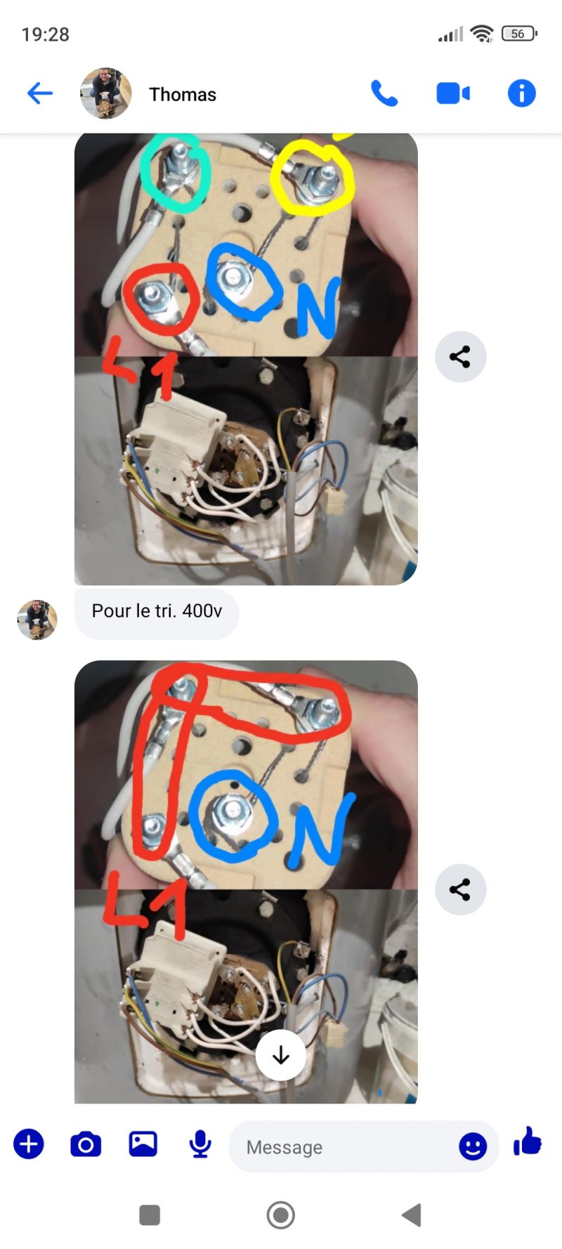

L'instal actuelle
Et voici les propositions qu'on m'a faite...
mais là je ne saurai pas ou brancher sur le thermostat... 😅

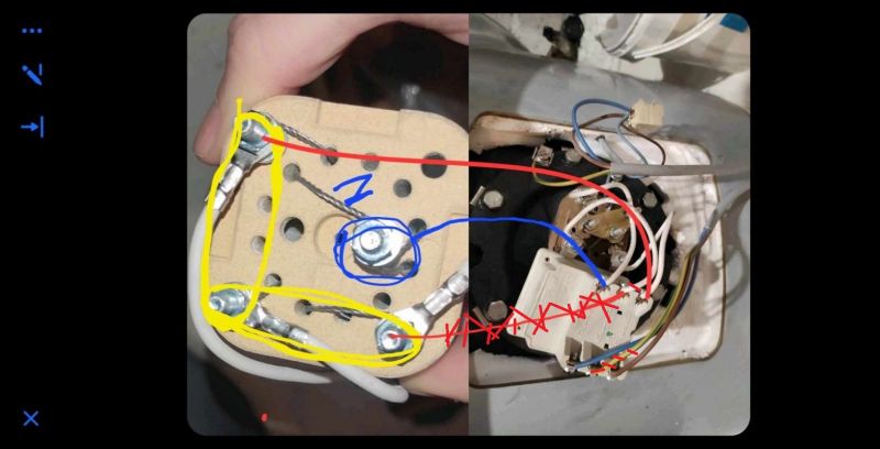

Pour moi, suivant ton installation d'origine de l'ECS, tu es en triphasé (le fils de terre -milieu du thermostat- a servi pour la 3ème phase). Mais je ne vois pas la mise à la terre au niveau de la bride de l'ECS, hormis celle du klixon.
Le schéma de branchement de la résistance (celui fourni par le vendeur) que tu as mis en photo, je l'interprète ainsi : Branchements à modifier d'une installation en triphasée en monophasé (On voit que l'on enlève les trois câbles blanc de la résistance (dessin 1) pour n'en mettre à la fin que 2 (dessin 5) avec l'ajout de 2 barrettes.
Donc, en conservant le branchement en triphasé, il faut brancher les 3 câbles blanc de la résistance sur les 3 sorties du thermostat Cotherm. C'est un branchement en étoile.
Thermostat sortie 1 - fil marron
                 sortie 2 - fil jaune/vert
                 sortie 3 - fil bleue.
L'écrou central, si on peut dire, est le commun au 3 résistances.
Mais tu peux aussi à partir du triphasé faire un branchement en monophasé en installant 2 barrettes comme tu l'as fait sur ta photo. Mais il faudra le neutre.
Moi, si j'étais toi, je laisserai branché ton ancienne résistance puisqu'elle fonctionne parfaitement et la nouvelle en secours. Apparemment, ton problème de surchauffe venait du thermostat puisqu'il ne stoppait pas la chauffe. C'est bien ça ?

Merci pour la description détaillée. Je tente ca demain. Idealement je vais rebrancher la resistance existante avec les 3 fils blancs sur le nouveau thermostat mais si je comprend bien je n'ai pas de terre hormis sur le klixon... Est ce grave ? Je vais en profiter pour verifier l'alimentation des 3 fils... Et je devrai donc identifier que les 3 fils de couleur qui alimentent le thermostats sont les 3 phases à 200v c'est ça ?
