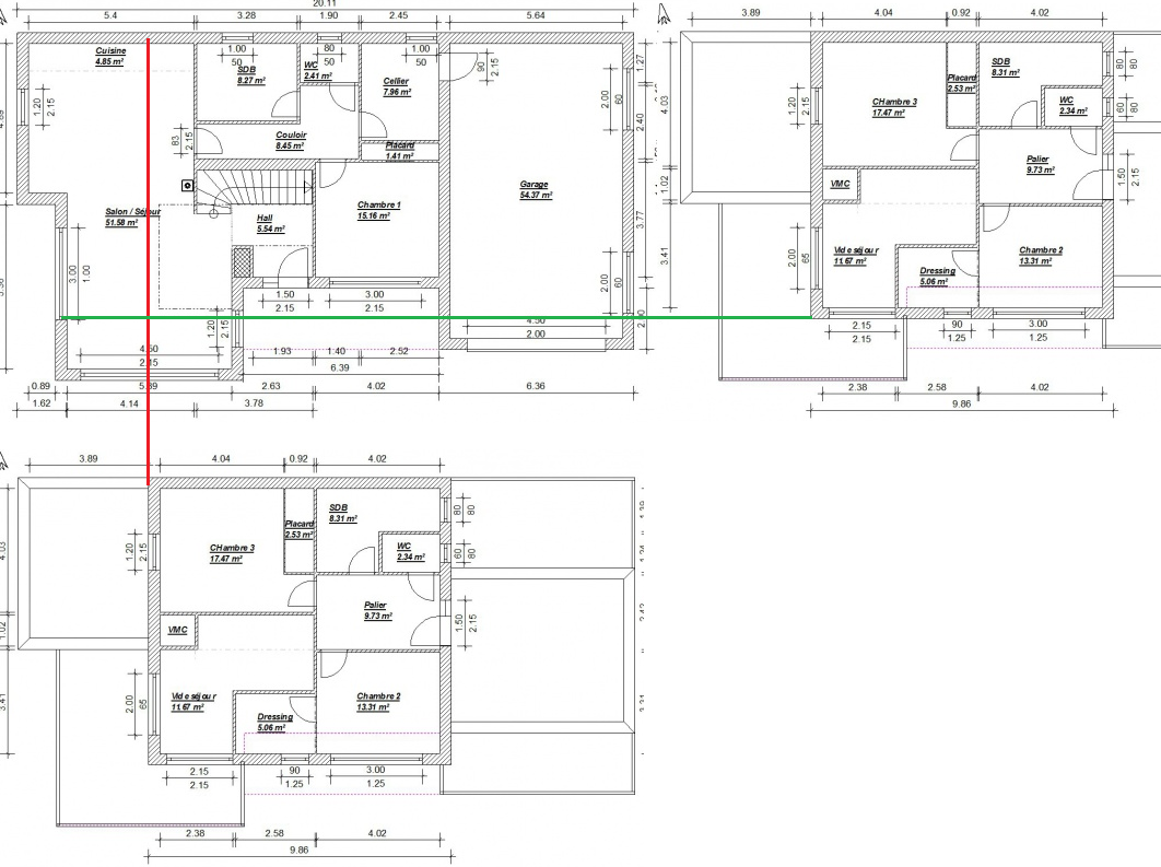

Des remarques un peu en vrac :
Le rez-de chaussé au 1er coup d'oeil fonctionne... mais il faudrait quand même modéliser les meubles pour savoir un peu plus ou on va. Moi le salon ne me conviendrais pas trop en fait. Je saurais pas ou mettre la TV , canapé... Ca aide aussi à placer les baies vitrée (je mettrais 2 baies plutôt que 3 fenêtre coté ouest )
Je vais pour le RDC qui commence à prendre forme, placer les meubles ici et la, je voulais être sur de ne pas tout "chambouler" avant de commencer...donc tu me conseilles plutôt une baie sud et une baie ouest ? Purement et simplement ?
Non, 2 coté ouest en plus de la sud eventuellement, pas forcement très large (porte fenêtre plutôt que baie vitrée), mais pour discutter de cela il faudrait voir les meubles. Ca semble peut-être evident, mais c'est important de mettre les vitre là ou on a besoin de lumières : devant la table de repas par exemple plus que devant la TV.

Concernant le décrochement de façade à l'étage, vous dites que vous ne pouvez pas l'enlever pour rester en-deçà de la limite des 170m2.
Avez-vous pensez dans votre calcul que c'est la surface plancher total de la maison (c'est à dire cloisons et le mur du garage qui est commun avec la maison, compris) au quel il faut soustraire le vide sur séjour, la trémie ainsi que toute la surface sous l'escalier dont la hauteur est inférieure à 1.8m.
Je suis presque sûr que même en enlevant ce décrochement vous serez en dessous des 170m2

IguaneK a écrit:Concernant le décrochement de façade à l'étage, vous dites que vous ne pouvez pas l'enlever pour rester en-deçà de la limite des 170m2.
Je suis en train de refaire l'étage pour éviter ce décochement, si votre proposition, tien toujours, j'aurais besoin de votre aide pour l'escalier
const101 a écrit:On peut aussi compter le cellier comme garage à velo peut-être..
Il me semblait avoir vu que le calcul de la SHON avait changé, je suis dans l'erreur ?

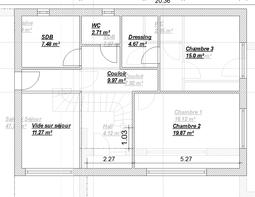

Si vous voulez l'escalier avec un départ dans l'entrée ça risque de ne pas aller,
largeur 90cm , hauteur à franchir 2.70m soit 16 marches, hauteur 17.5, giron 28cm
1er essai, l'escalier passe au dessus du couloir et arrive au ras de la porte de la salle de bain de l'étage

2eme essai
La difficulté va être de faire tenir l'escalier au dessus du vide

Il me semble qu'il va falloir tailler dans le gras (chambre 1 et 2) pour disposer un simple escalier en U avec la fente de lumière qui passe devant les premières marches au Rdc (caler la porte d'entrée au raz du mur)...
Sinon à ce rythme on va arriver à un escalier en "W"

Toto ce ne sont pas mes escaliers, j'ai juste proposé à atr45 de lui modélisé ce genre d'escalier puisque avec son logiciel, il ne pouvait le faire.
les propos de atr45: "Je penses que tu parles de l'escalier qui devrait être en Z mais qui n'est pas modélisable dans cette version du logiciel, il faut considérer que l'escalier finit en direction du nord, un deux quart tournant avec un virage à gauche et un virage à droite."
Maintenant, ce serait pour moi, je ferais un escalier beaucoup plus conventionnel et moins casse gueule, mais ce n'est ni mon plan ni ma maison.
D'ailleurs si tu me relis tu verras que je dis que ce type d'escalier n'ira pas.

Env. 300 message Nord
atr45 a écrit:
armorik75 a écrit:Bon bin moi je crois avoir ma réponse quant à mon interrogation sur mon sujet ! Crying
Félicitations, ton projet a bien progressé en tous cas...quelle est ton interrogation ?
Oui et toi également ton projet progresse bien. Non l'interrogation était sur le toit 4 pans que j'ai également mis sur mon projet et comme toi je m'arrache les cheveux (ah non je suis chauve c'est vrai) car je n'arrive pas à savoir quoi faire. J'attendais en fait un retour de Dmgpau sur la dernière simulation de mon projet effectuée sur ces propositions mais avec une petite différence à savoir un toit 4 pans. Et quand j'ai vu sa réponse sur ton propre post je me suis dis "ah mince décidément le 4 pans ne semble pas passer".
Env. 60000 message
Mais oui ça passe Armorik75, bien évidemment, mais au moins avec un faîtage s'il vous plait.
La votre en a un, je pense que c'est bcp mieux.
Dans votre cas Armorik , je peux pas faire avancer le truc puisque ma proposition en deux pans ne vous plaisait pas. Je vais pas faire des propositions circonstanciées pour vous faire plaisir, ce serait malhonnête. l'affaire est close, vous aurez une maison moche c'est tout...
Mais non je déconne. C'est pas mal, mais ça pourrait être mieux...
Cordialement.
Messages : Env. 60000
dmgpau a écrit:Mais oui ça passe Armorik75, bien évidemment, mais au moins avec un faîtage s'il vous plait.
Ah ok. Il faudrait peut-être expliquer à Atr45 ce qu'est un faîtage...et je vous avoue à moi également car si je l'ai fait c'est de manière fortuite. Je connaissais le sens de faîtage (je pensais que c'était juste le sens d'orientation de la toiture mais apparemment c'est bien plus !!
dmgpau a écrit: l'affaire est close, vous aurez une maison moche c'est tout...
Cordialement.
Pas gentil ! On va voir si on peut faire évoluer cela mais c'est pas simple. Même moi quand je fais les simulations sur un deux pans, cela donne une impression de longère c'est ce qui nous freine.
Pour en revenir au projet d'Atr45 une arrête faitière dans le sens de la longueur de la toiture serait donc préférable ?
Env. 60000 message
C'est ça !
Mieux encore un toit à15% en bac acier nervuré ou zinc mais c'est pas nécessairement autorisé dans son secteur.

Et l'idée que je t'avais suggéré : toit 2 pans et pleine hauteur à l'étage ? ( un peu plus de volume à chauffer diront certains... et une étanchéité en toiture un peu plus complexe à réaliser). J'ai ça dans une partie de la maison et le volume est très agréable !
Dept : Haut Rhin
Ancienneté : + de 19 ans
Env. 100 message Guilllonville (28)
**utilisateur banni** a écrit:Smile
Ca change l'apparence favorablement, on n'a plus un truc plein de platitude.
Je peux faire mon chieur ?
Sont rudement épais les acrotères ! pas besoin d'isoler du froid et du bruit les parties extérieures !
