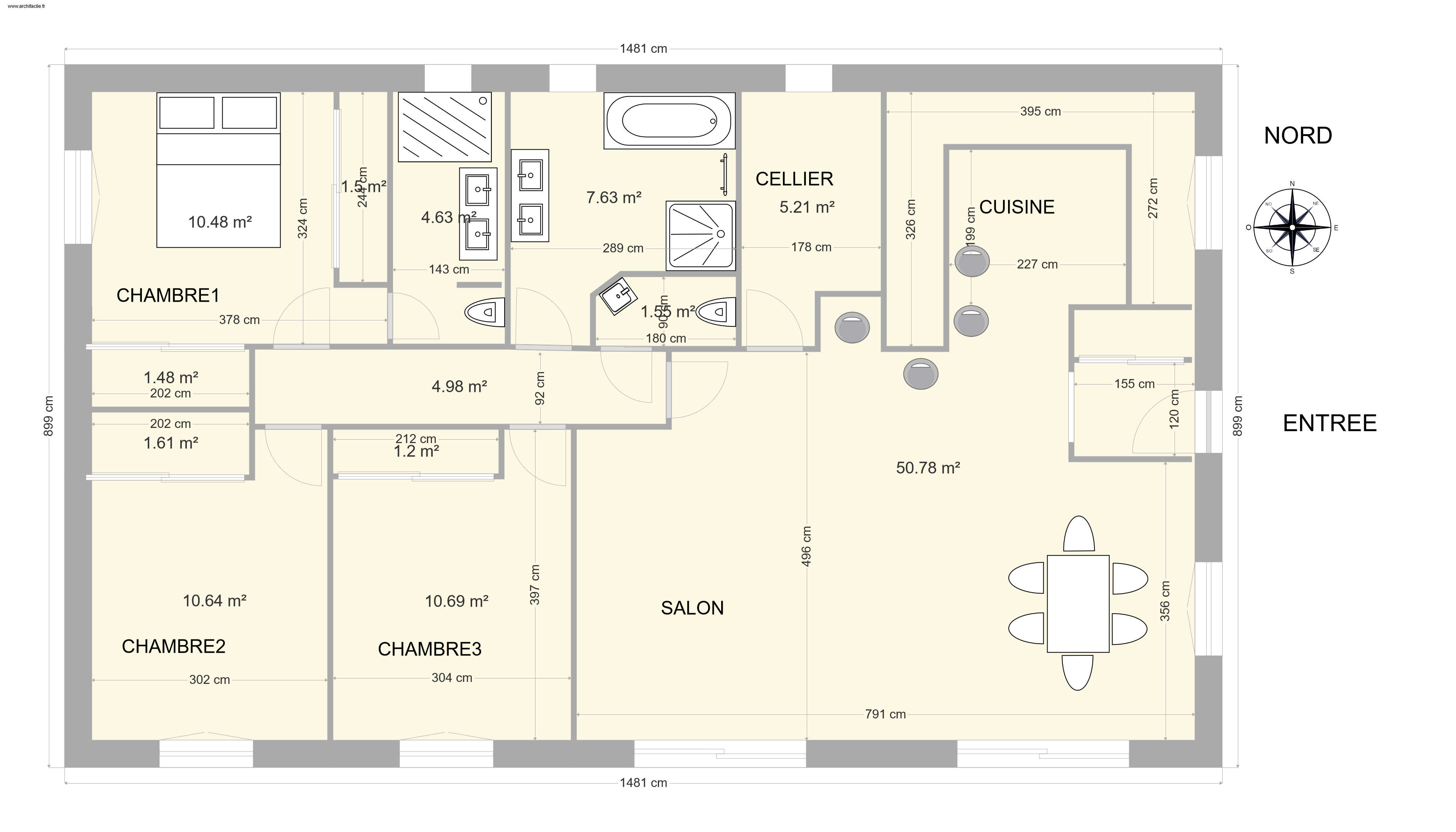

Membre ultra utile Env. 9000 message Charente Maritime
Voilà, une idée de départ.......
Je n'ai pas mis de fenêtres, ni aménagé la partie jour/entrée...
dresssing avec 2,50 m linéaires avec rangements PAX IKEA ( et possibilité de placard supplémentaire à gauche en entrant dans la chambre)
SdO avec WC privatif, douche 90 x 120 et double vasque
WC séparé dans le couloir avec lave-mains.
SdB avec baignoire d'angle 140 x 140 et double vasque
Grand cellier/buanderie....
à améliorer.......
A vos crayons....Wink

Env. 60000 message
Gwadang a écrit:
En effet, nous souhaitons faire construire une maison de plain pied (env. 100 à 120 m2)
la différence est énorme entre 100 et 120 m2 : la place ou non pour un dressing,un cellier,une 2ème
salle de bains .
En additionnant les surfaces des pièces de votre plan,on arrive à 112m2
Personnellement, je préfère me passer de dressing
et avoir une cuisine digne de ce nom avec fenêtre
et pouvoir mettre une douche dans la salle de bains des enfants
car la baignoire,c'est tant qu'ils sont petits
Messages : Env. 60000

Tigerbill17 a écrit:Voilà, une idée de départ.......
à améliorer.......
Tiger,
Je trouve dommage que la chambre ne soit pas séparée du dressing-sde.
La sde avec les vasques et le miroir dos à la fenêtre, ce n'est pas confortable.
Et je ne prend pas mes crayons car ils sont déjà emballés pour mon proche déménagement.

Ah c'est dommage, ^parce que j'ai mis tout ça comme base améliorable...
Ceci étant posé, perso, à mon avis dans 112 m², une sDB, une Sdo et double WC dont un s&paré, ça peut tenir..... mais pas le dressing.... ça bouffe de la surface inutilement, des grands placards font aussi bien l'affaire
Messages : Env. 9000
Dept : Charente Maritime
Le problème du grand placard étant qu'on ne peut pas rendre la chambre indépendante, sauf à le placer dans un couloir.
Dept : Herault
mistigri34 a écrit:Le problème du grand placard étant qu'on ne peut pas rendre la chambre indépendante, sauf à le placer dans un couloir.
Ben voui...
C'est dressing (séparé) OU placard ( intégré ).... on ne peut pas avoir le beurre et l'argent du beurre ( et le c** de la crémière )
Si on la surface pour, c'est sûr, c'est agréable un dressing... sinon, comme ici, c'est au détriment d'autre chose....
Et franchement, si la place est comptée, dépenser des m² à 1500 € pièce pour ranger ses soutifs et ses chaussettes, heu.......

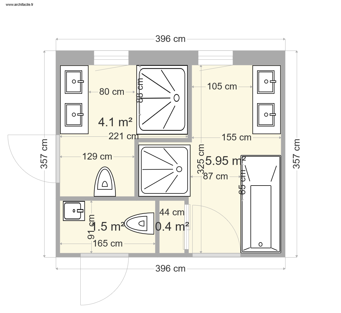

Illustration de la problématique dressing
Sur cette pièce de 3,85 m², 1,5m² de surface au sol de rangement pour 2,36m² de circulation...
cette circulation, au prix du m², ça nous fait 3000 €....
m² qui manquent ailleurs pour que ce soit plus confortable...
Autant dans une maison de 130/140 m² ça peut se justifier, autant dans 110 m² c'est vraiment gâcher l'espace.... de mon point de vue...
Voilà sans dressing..... on a autant de linéaire de rangement, mais en placard, en séparation avec la chambre enfant....
La place récupérée est allouée à la SdB, où on case une douche et une baignoire droite, et à la pièce de vie...

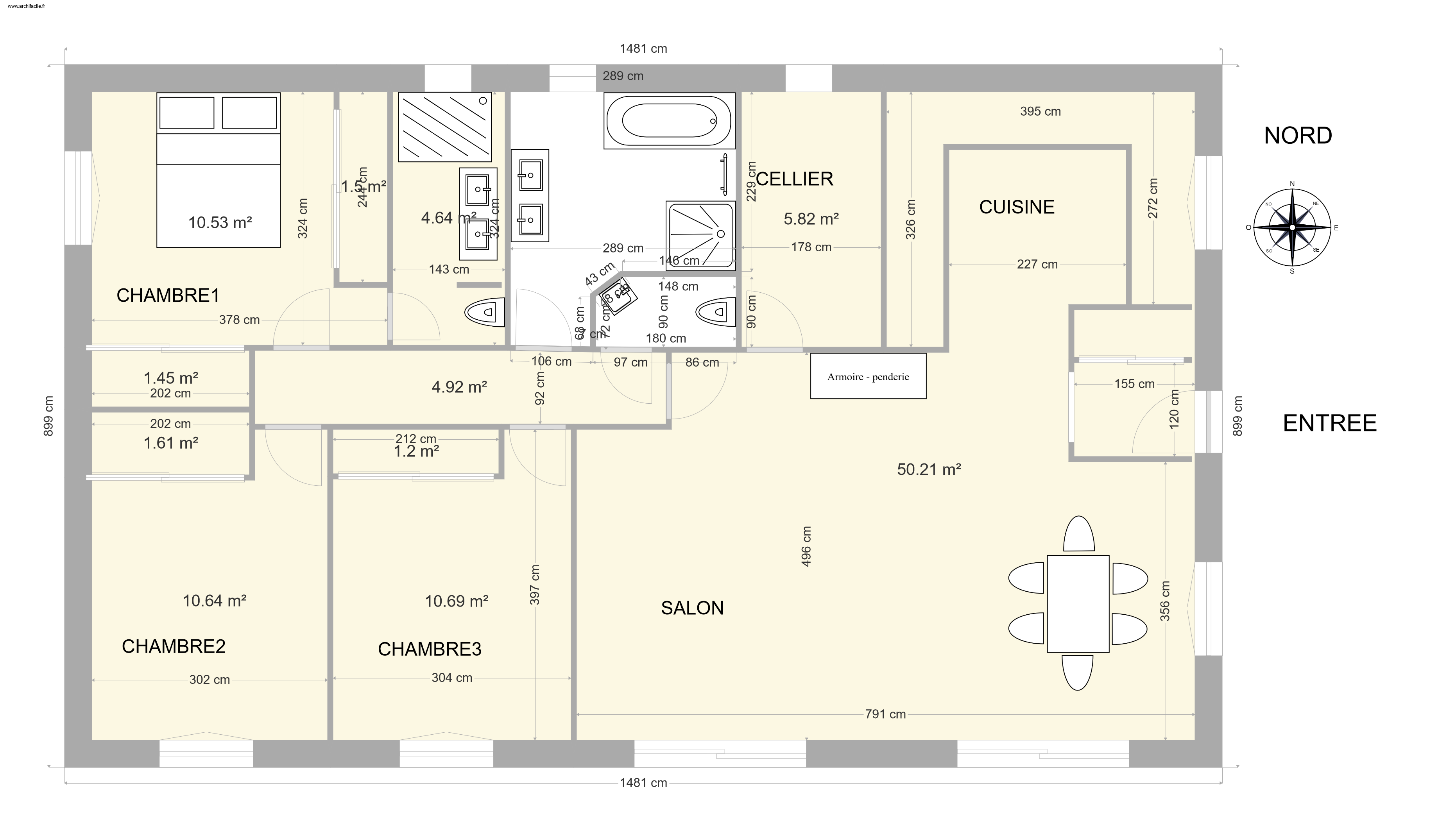

Env. 60000 message
Une variante Wink ,idem sans dressing :
ou:
Phyl.....
8,06 m , la largeur de la maison, pas 8,99 m !!Crying

Env. 50 message Yvelines
Phyl62 a écrit:Une variante  Wink ,idem sans dressing  :
ou:
Merci pour les plans, le deuxième nous plait tout autant que celui de Tigerbill17 (merci aussi).
Toutefois, Madame regrette son dressing...
Il y a les 8.06 m de large à respecter ça va diminuer un peu les espaces du bas.
Aussi, le nord est situé à 45 degrés anti-horaire par rapport à celui du plan.
Est-ce que notre canapé de 1.75 x 3.00m passe dans le salon ? ainsi que le lit de 180 x 200 dans la chambre?
La salle de bain est un peu grande...on peu pas récupérer l'espace dans la chambre?
Bon alors..
Continuation du début de tentative d'essai....Biggrin
J'ai voulu faire plaisir à Mme Gwadanga, je lui ai mis un dressing... avec 1,25m de rangement de chaque côté = 2,50 m comme avant, et un complément mural entre deux en 30 cm de profondeur....
Le lit est en 180 x 210, il y a la place pour circuler autour , et le canapé tient dans la pièce de vie, avec un recul de 3,20 pour regarder la télé, c'est confortable...
La baignoire de la SdB est asymétrique pour pouvoir accéder plus facilement au plan vasque
mistigri34 a écrit:C'est triste de se retrouver avec une chambre "carrefour" dans une construction neuve
Trouve un moyen de faire autrement, je suis preneur...
Très bonne idée, Phyl
Je teste ça tout de suite pour voir si ça tient la route en dimensions réelles et circulations...
Bon, j'ai essayé, mais ça ne colle pas, avec une cuvette de WC grandeur réelle, il n'y a pas suffisamment d'espace pour passer, et la vue de la cuvette des WC en entrant, pas terrible...et plus de place pour le sèche serviette
Bref, pas la place pour deux douches
Par contre...ton idée est excellente, car avec une seule douche, on obtient une organistion beaucoup moins tarabiscotée, on peut passer la douche à 90 x 120, on peut agrandir la baignoire, et les WC gagnent 15 cm en longueur....et en prime on peut utiliser l'espace en coin entre la porte et la baignoire pour y mettre des rangements...
Bon, par contre, les vasques sont face à la fenêtre..... Mistigri va râler
Comme ça...
Je préfère ça que le WC pile face à la porte et au lit
Dept : Herault
Env. 60000 message
mistigri34 a écrit:Je préfère ça que le WC pile face à la porte et au lit
ben oui mais dans la vie ,faut faire des choix
et moi, prendre ma douche en ayant vue sur le wc, je ne peux pas
et la porte entre la chambre et la salle de bains n'est pas sensée rester ouverte .
Tigerbill17 a écrit:Bon alors..
Merci, c'est vrai que ça fait plaisir, surtout Madame avec le dressing...
Mais nous nous demandons aussi comment minimiser l'ouverture des portes directement sur le lit..peut-être en les positionnant un peu sur le côté pour le dressing...mais pour la sdo ça semble difficile.
Aussi, nous avions prévu des cloisons de 7...
Phyl62 a écrit: moi, prendre ma douche en ayant vue sur le wc, je ne peux pas
Tiens, c'est drôle, ça...
Moi c'est être assis en plein travail sur la cuvette avec quelqu'un qui me regarde depuis la douche, que j'aime pas
Oui, la porte du dressing, on peut la décaler un peu, mais la porte de la SdO, non.....
Et de toute façon, comme ces portes donnent dans la chambre, elles donnent forcément sur le lit, d'une façon ou d'une autre, non ?
Les cloisons font bien 7 cm, sur le plan Wink
Je précise.... j'ai placé de simples embrasures sur le plan, mais dans la réalité, il faudra mettre des portes à glissière pour le dressing, et idem ou à galandage pour la SdO... donc en fait, la chambre est close...
