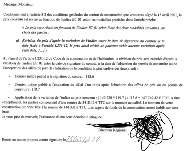

J'ai lu tous les commentaires, j'ai bien compris le calcul et les dates, pour notre part:
CCMI 18/09/2021
PC accepté le 29/11/2021
Offre de prêt reçues le 22/12/2021 (malgré un accord de la banque début décembre qui n'a pas suffit pour bloquer le BT01)
Je vois que les indices sont 117,5 (paru le 17/09) et donc offre + 1 mois soit 22/01/2022 est-ce bien cela ?
Je vois que le dernier indice est indiqué sur le site de l'INSEE mais sans date de parution au JO, on est d'accord que tant qu'il n'y a pas de date le BT01 ne doit pas actualisé ? S'il est paru le 23 janvier du coup je dois prendre l'indice du mois d'avant ?
Mon constructeur m'a bien sur envoyé l'avenant dès que l'indice a été renseigné, je n'ai pas encore signé.
Merci d'avance !

Oui votre indice initiale est bien 117.5. Pour l'indice finale, c'est bien l'indice au 22/01 et selon le JO c'est 119.1
car elle couvre la période du 19/01/2022 jusqu'à la prochaine parution du JO.
Je pense que vous pouvez  faire le calcul

Oui en effet j'ai fait le calcul, à quelques jours prés dommage... Surtout que la banque avait validé le prêt bien avant mais a tarder pour éditer les offres. Tant pis c'est le jeu ;) merci pour votre réponse.
Bonne journée.

Question bête mais quand doit on débloquer les fonds pour la revalorisation, nos indices sont monstrueux :
113,6/119,5 (et encore la date de 1 mois sera le 20 mars, espérons qu'il n'y ai pas une nouvelle parution au JO entre temps.)
Nous n'avons pas le "cash" pour sortir une telle somme rapidement, je suppose qu'il faut que ce soit soldé pour la remise des clés?
Car avec notre loyer actuel + les frais intercalaire, je doute fortement que nous puissions épargner une telle somme en quelques mois.
Cdlt.

Si je ne dis pas de bêtises, au 1er appel de fond vous aurez un re calcul de vos échéances.
