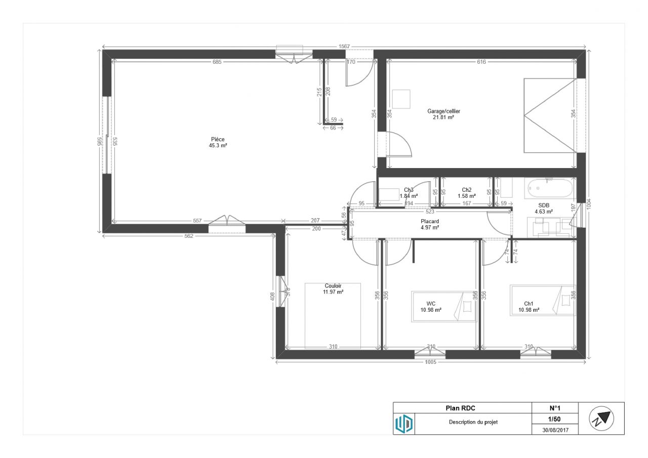

Nouveau test idea by toto
Voilà une esquisse de l'idée de toto, ça rend mieux que ce que je pensait, le couloir fait 2m² de moins mais je me pose toujours le soucis de l'exposition de la plus grande baie vitrée, à savoir si ça serait assez lumineux.
Nota: Agencement Sdb à redéfinir
Edit: je viens de voir que les noms des pièces avait bougés, bien sûr les chambres sont en bas

Je suis tes propositions de plans et c'est vrai que je trouve que c'est le mieux de tous tes essais. Je pense que tu arrives bientôt à ton idée finale Happy
De : Châteaurenard (13)
Hello! C'est déjà beaucoup mieux, on est sur la bonne voie Smile
Les vrais L (avec 2 branches plus ou moins égales) en petites surfaces sont toujours difficiles à agencer. Je donnerais la petite pièce à côté des wc à la sdb, par exemple pour la douche au fond, contre les wc et pourquoi pas l'entrée dans la sdb - ça vous laissera de la place pour la baignoire et un meuble vasques dans les 4m2.
Par contre, je trouve que ça manque d'ouvertures: petites fenêtres, petites baies.
Voilà 2 jours que tournicote ton L dans tous les sens sans arriver à quelque-chose de bien dans ton enveloppe - voir proposition 1.
Je te poste quand-même tous mes essais: on ne sait jamais, il y a peut-être une idée à repiquer.
La proposition 5 sort du L - c'est celle que je préfère en terme d'agencement - peut-être plus simple aussi côté toiture. Sur cette version, on pourrait peut-être augmenter un peu la surface des chambres des enfants + sdb en grignotant un peu sur le couloir. Voire même en alignant le placard du couloir sur la cuisine.
ps: j'espère ne pas m'être plantée sur l'accès au garage: j'ai lu qu'il fallait faire un virage à 90° pour y accéder, du coup j'en ai conclu qu'il pouvait aussi être placé comme ça Blush

La proposition 5 sort du L - c'est celle que je préfère en terme d'agencement - peut-être plus simple aussi côté toiture...
Pareil pour moi, je préfère TA n° 5 !
Attendons le retour de kamassud...

Merci pour tes plans petrouchka.
On m'a conseillé plus tôt dans la conversation d'avoir le côté salon cuisine à gauche pour avoir la triple expo Est-Sud-Ouest.
Je vais voir pour reproduire ton plan 5 pour voir la superficie de ton couloir qui n'est pas vraiment un couloir , c'est original.
Par contre avec une structure de murs comme celle ci j'ai peur de faire péter le budget toiture!

Toute ta pièce à vivre est en grosse double expo, voire triple avec la petite baie est.
Pour la toiture, toute la maison s'inscrit dans un rectangle. Pas sur que ce soit plus compliqué que la jonction des 2 ailes du L ?

Je ferais les chambres plus étroites et plus longues.
On va se retrouver avec un couloir de plus en plus long du coup non? Et un "L" moins prononcé.
D'ailleurs en parlant de couloir, la largeur recommandée c'est 90cm?

Je vais voir ça mais la chambre de gauche fait déjà 3.10m de large, si je réduis cette côte j'ai peur pour agencer un lit double dedans.
Plans à suivre demain.
Merci pour vos commentaires
De : 13750 (13)
Membre ultra utile Env. 9000 message Charente Maritime
kamassud3 a écrit:Je vais voir ça mais la chambre de gauche fait déjà 3.10m de large, si je réduis cette côte j'ai peur pour agencer un lit double dedans.
Il n'y a pas à avoir peur, juste un petit calcul arithmétique
lit double 140 de large + 2x80cm de circulation = 300.
Et 80 cm, c'est très bien, c'est l'ouverture d'une porte intérieure

Hier dans mon lit jme disais: "t'es con bien sûr qu'un lit fait 140cm + deux tables de nuit de 50cm, t'arrives à 240"
En rajoutant pour être à l'aise, je peux bien sûr réduire ça.
En dehors du plan, ne pensez vous pas que les chambres sans placards entre elles ne seront pas trop peu isolées phoniquement?
Passage en placo double peau recommandé?

kamassud3 a écrit:En dehors du plan, ne pensez vous pas que les chambres sans placards entre elles ne seront pas trop peu isolées phoniquement?
Tout à fait d'accord avec vous sur le bruit, des placards sur un mur contigu serait idéal.
Dommage que la chambre du milieu soit si peu large, entre elle et la chambre de gauche... un placard-dressing.

**utilisateur banni** a écrit:La chambre du milieu si peu large ?
3,1 m comme les autres.
D'ailleurs, admettons que l'on garde ces dimensions en mettant un placard en S entre les chambres. Ça ferait des chambres de 2,8 m de large encore correctes.
Oups, désolé, le dessin de la fenêtre m'a "enduit" d'erreur, c'est bien 3,10 m.
On peut donc facilement comme je le disais mettre un grand placard-dressing ou votre idée de 2 placards en S.

Membre utile Env. 400 message 13750 (13)
Plan modifié, placard en "S" ajouté, réduction légère de la chambre 1.
Ajout de douche dans la salle de bain ainsi qu'un wc.
A vos avis
De : 13750 (13)
La douche à ras de la porte, ça ne va pas.

Tiens, j'aurais mis les placards en S entre 1 et 2.
J'aurais laissé comme avant le placard de la ch3 contre la salle de bains pour le bruit...

@mistigri : Même si c'est une porte coulissante?
@nemetonia : Le problème entre la ch1 et la ch2 c'est que la ch1 sera la parentale et il faudra 2 fois plus d'espace de placard que pour les chambres 2 et 3. D'où le placard entre ces deux, bien sûr rien ne m’empêche de mettre un placard en décalant la ch1 de 60cm vers la gauche.
@Tigerbill : A la limite ça devrait aller ! Sinon c'était juste une idée pour mettre une douche mais à la base on n'en voulait pas forcément tant qu'on a des enfants à la maison.
Je pense remettre les wc à la place de la douche..... faut pas que je me plante et que je prenne une douche sur les toilettes !!

kamassud3 a écrit:@mistigri : Même si c'est une porte coulissante?
Devant la douche, ça risque d'être mouillé et il y aussi le tapis de douche a éviter de piétiner
Y a toujours celui entre le séjour et la ch1.

Effectivement ^^ mais je ne suis pas convaincu par cette douche, vous avez raison ! bad idea !

Ah ouai 2 placards?? je ne le voyais pas comme ça je vais faire des tests du coup.

Bonjour, j'ai l'impression qu'il va de falloir toute manière donner de la profondeur à cette salle de bain pour se tenir confortablement devant le lavabo.
Essai.....( on va voir s'il est accordé par les arbitres )
Porte SdB en 73 pour pouvoir ouvrir en grand, mais peut être en 83 si on ouvre vers l'extérieur...
Cuvette WC facultative, perso je trouve que c'est superflu, avec les WC séparés qui sont à deux mètres, je préfèrerais augmenter la largeur des vasques à 130 avec des colonnes de rangement.

Sinon, pour cette sdb, moi j'essaierais de faire chiffrer 50cm de plus au bloc chambres. Il n'y a qu'une sdb pour toute la maison, c'est dommage de bricoler.
Au pire, prendre des m2 sur la pièce à vivre qui est vaste pour les donner au coin nuit.

Env. 100 message Paris
petrouchka a écrit:Sinon, pour cette sdb, moi j'essaierais de faire chiffrer 50cm de plus au bloc chambres. Il n'y a qu'une sdb pour toute la maison, c'est dommage de bricoler.
Sur la chambre oui (bonne idée ) , sur la pièce de vie... y faut pas !
Une chambre d'adultes, on y "dort" la nuit et très peu présent le jour... on y est maxi à 2 alors que dans le séjour...
Je reprends mon message, je me suis pris les doigts dans les shift...
@Tigerbill17
Si l'isolation phonique était parfaite oui, ça fait une petite surface en couloir.
Mais là une SdB entre 2 chambres... ça craint...
ça a le mérite d'apporter une solution en plus, à l'intéressé de choisir...
To boldly go...

Tigerbill17 a écrit:Alors comme ça, le plan que j'ai posté, tout le monde s'en badigeonne le nombril avec son indifférence.
Aaahhh, là, là !!!Biggrin
Meu non, on s'en badigeonne pas le nombril ... c'est trop tétris pour moi. Magnifaïk dans une rénovation, mais pas dans une construction. (pour moi)
Sur la chambre oui (bonne idée ) , sur la pièce de vie... JAMAIS !
Une chambre d'adultes, on y "dort" la nuit et très peu présent le jour... on y maxi à 2 alors que dans le séjour...
J'ai pas dit de sucrer la moitié de la pièce à vivre! Et c'est si 50cm ne passent pas niveau budget. Et puis avoir une grande pièce à vivre pour ensuite se cogner dans les angles dans les chambres, et avoir un coin nuit inrevendable parce qu'il ne tient pas la route par rapport à la pièce à vivre, nein!
Une maison c'est un tout.
