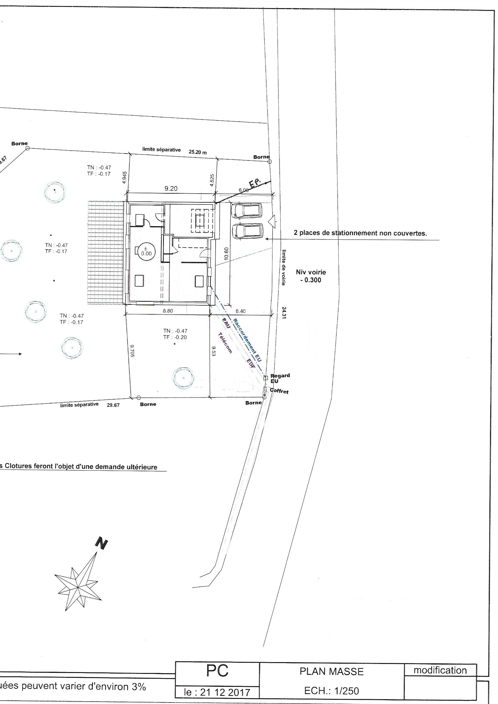

je vais faire l'acquisition d'une terrain afin d'y faire construire.
Mon permis vient d'être accepter, mais joint a ce dernier une note du conseil départemental qui me signal que l'alignement de la propriété est de 1,5 m à partir du fil d'eau.
Mais voila le plan de masse situe la maison a 6m de la limite de voirie.
Donc 6-1.5, ne me reste plus que 4,5 m entre la voirie et la maison (difficile d'y mettre un véhicule).
Sur le plan de bornage, il était préconisé l'alignement a 1 m.
Peut on modifié le plan de masse afin de "reculer" la maison????
en pièces jointes, le plan de masse ainsi que le courrier du conseil.

L'arrêté de permis de construire que vous avez reçu ne mentionnait pas cette prescription ?
Pour répondre à votre question, oui vous pouvez déposer une demande de permis modificative pour modifier l'implantation de votre maison, le décalage étant minime.

Il est où le fil d'eau? c'est la limite de votre parcelle dessinée sur le plan ou cela peut aussi être un fossé (s'il y en a un entre la route et la parcelle)? c'est juste cela qu'il faut vérifier avec les services instructeurs.
C'est bizarre, parce qu'on ne vous dit pas de "reculer" la limite parcellaire ... j'ai d'ailleurs plus l'impression qu'ils disent "au fait on vous rappelle que" ... et "au vu de ce que vous nous avez transmis on est ok sauf pour(accès, portail) + précisions sur les conditions de demande d'autorisation des futures installations en bordure ...
mais franchement on est difficilement dans la tête des services instructeurs et des administrations (et pourtant je bosse beaucoup avec eux, mais j'ai toujours des surprises dans leurs avis :S) ... le mieux étant donc soit de voir avec votre notaire ce que vous achetez vraiment (est-ce que votre "propriété" va bien jusqu'à la limite parcellaire ou est-ce que vous êtes à 1,5m dedans ...) soit de rappeler ces services du MADADT ... pour comprendre ce qu'ils disent et où se situe le fil d'eau pour eux

Le fil d eau n est autre que le ruisseau representepar un trait pu et noté limite de voirie dur le plan de masse.
Je suis allé voir le geometre qui a borné ce terrain (quelle chance pour moi) il me dit que je reste l entier proprietaire de cette parcelle.
Mais connaissant l esprit farfelu de l administration je m inqiete malgre tout
