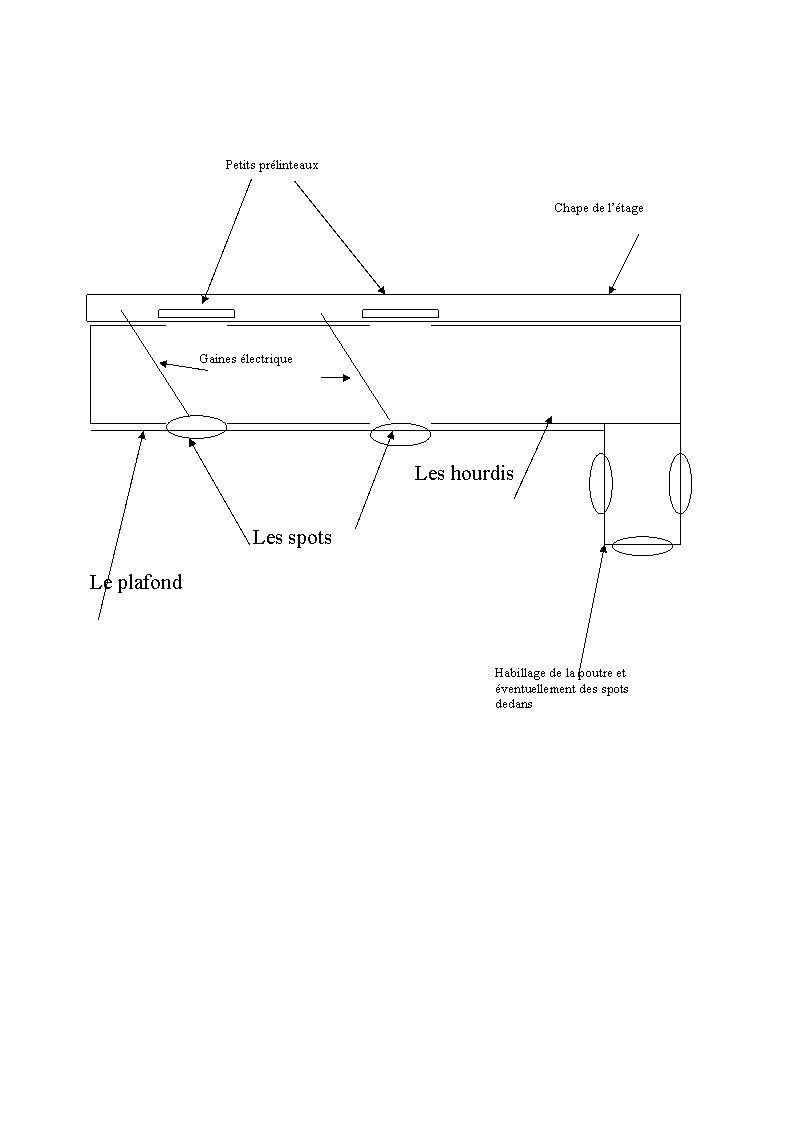

not_so_lost a écrit:Bonjour plaquisteheureux,
Une autre option à laquelle j'avais pensé dans mon désespoir était d'assumer cette poutre et ne pas faire de faux plafonds à part dans la cuisine. Et du coup on serait à 2,55 presque partout.
Bonjour, je vois que vous voyez ou je veux en venir.
vous avez une dalle au-dessus ? si vous ne faites pas de faux plafond votre plafond ce sera quoi ? ( en quelle matière et faite votre dalle ? ).
Votre toit comment et t'il ? . Avez-vous un plant de coupe.
 et une poutre entre deux pièces peut être habillée et même intégrée des spots dedans  cela peut  donner un bon rendu. le plénum c'est la hauteur entre votre dalle le faux plafond ( donc de 5 cm si je vous comprends bien)
Membre utile Env. 1000 message Eure
oui, nous avons une dalle qui sera coulée pour l'étage. Le plafond sera donc en béton.
Si j'ai bien compris ce que nous a dit l'architecte, il n'est pas possible d'y prévoir les réservations électriques, à voir si elle peut être rainurée..
Notre toit sera à 45°, avec pied droit :
Merci pour les conseils sur l'habillage de la poutre. C'est à dire qu'il faudrait la coffrer quand même (désolée pour les questions naïves, je n'y connais pas grand chose...) ?
Le plenum serait donc de 5cm en effet si le BA13 est aligné sous la poutre. 3,5 cm s'il doit arriver au même niveau que la poutre.

Bonjour, je vous joins un petit croquis de ma façon de voir, et pour votre poutre je ne la cacherais pas, bien on contraire je l'assume, je l'habille en placo ( plus large et y poser des spots à l'intérieur du caisson, je vais aller voir chez des clients-ci je peux prendre une photo de ce que l'on a fait chez eux dans le même cas de figure ( je parle juste de la poutre entre le salon et la cuisine) .par contre l'archi va vous dire que ce ne seras pas possible, en réaliser c'est très simple à faire, mais demande juste un peu plus de travail, car prélinteaux à la place des hourdis à chaque endroit où on doit poser des spots,et éventuellement des hourdi boucher sur la droite et la gauche des spots pour une finition parfaite , et votre plafond sera à peu près à 255 cm de haut
