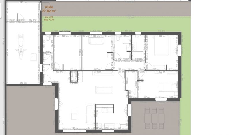

Concernant ton plan, on peut dire qu'il est assez bien agencé, surtout au niveau des chambres.
Cependant, le salon est trop étroit et nous empêche de placer nos meubles;
De plus, nous souhaitons mettre la cuisine à coté de la terrasse.
Arnica85,

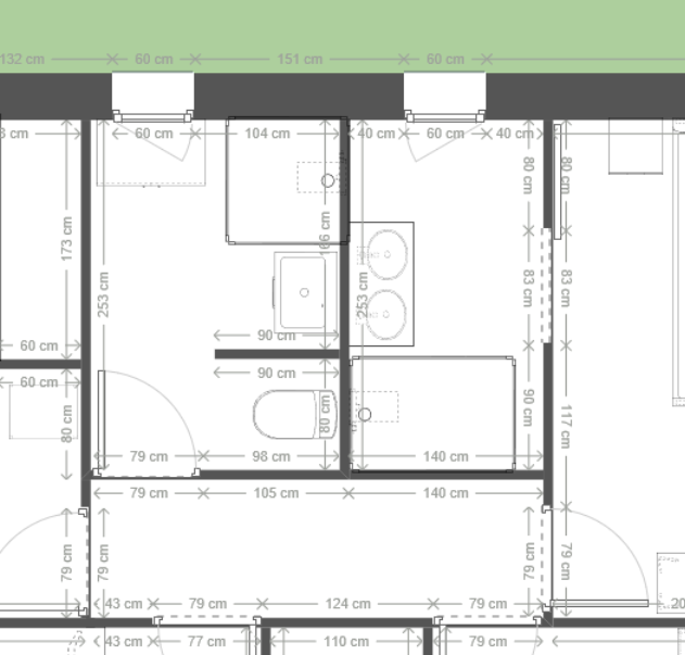

J'ai modifié la largeur des wc à 1m en y incluant un lave main.
Le mur de séparation fera environ 1m20 de haut pour avoir le canapé juste derrière.
J'ai aussi déplacé le placard de l'entrée.
Pour la salle de bain, nous ne voulons pas de baignoire sous la fenêtre, d'où aussi l'idée de la douche.

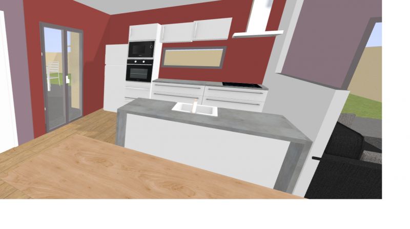

Pour la cuisine, nous pensons mettre une fenêtre plus large que haute.

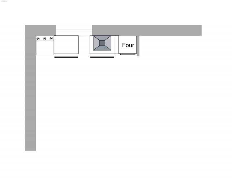

Je vous joins un plan d'idée de la cuisine et de la maison.

Le WC contre votre douche faciliterait beaucoup l'accès à la douche enfants

J'ai modifié l'emplacement du wc et j'ai mis un meuble bas sous la fenêtre.

Bonsoir
Fabien,ta dernière version me parait tenir la route .

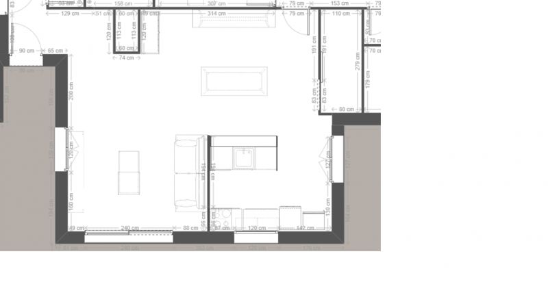

Si votre douche fait 120x90cm , ce qui est déjà très confortable , ça permettrait de pousser un peu à droite le wc de la salle de bain enfants et dégager de l'espace devant.
Dans la cuisine, il pourrait y avoir du plan de travail à droite de la plaque de cuisson .
Si vous gardez un passage de 90cm entre SAM et cuisine,ça permet d'allonger le linéaire avec l'évier .
L'été , on dort avec la fenêtre ouverte. Vous n'avez pas peur de déranger l'enfant de la chambre à côté de la terrasse si vous veillez tard le soir dehors ?
Le frigo peut être en pose libre (plus économique) et s'il ne fait pas la même hauteur que le four, ça peut donner un rendu plus joli de les séparer .
Pardon de me répéter Blush mais je trouve que des portes coulissantes rendraient le cellier plus facile à exploiter .

Bonsoir arnica85,
Je vais voir pour reculer notre douche de 20cm afin de reculer les toilettes.
Concernant la cuisine, l'ilot sera plus large et il y aura un peu de plan de travail à droite de la plaque de cuisson. De plus, le frigo sera en pose libre car nous l'avons déjà et il y aura surement une petite étagère au dessus pour que cela fasse joli.
Concernant ma fille, nous avons aussi la possibilité de la mettre dans la chambre n°2. Nous sommes en train d'y réfléchir. Ca nous permettrait de mettre la chambre d'amis dans sa chambre (chambre n°4). Car si qqun veille avec nous, ce sera eux, Biggrin

En descendant un peu l'ouverture vers la terrasse, le frigo pourrait être position entre cellier et cette ouverture.
Je trouve qu 'un avantage de la machine à laverle linge dans le cellier est de pouvoir garder un oeil sur les enfants gardés.

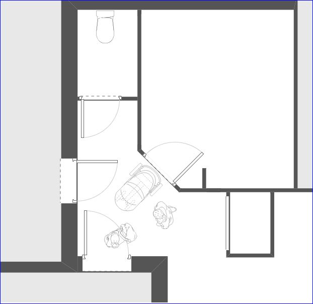

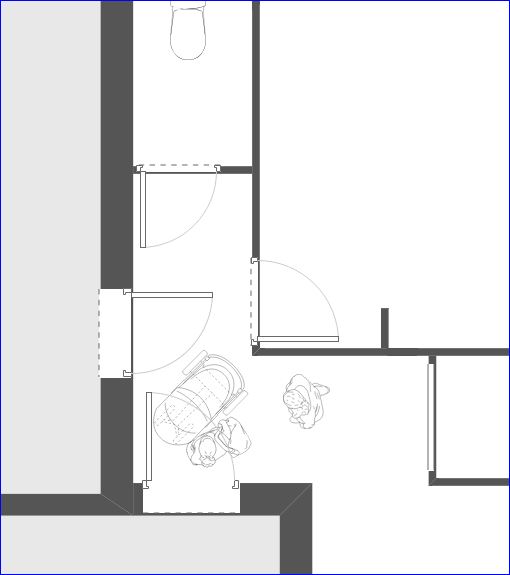

Un petit retour sur l'entrée...
peut-être cela?
il s'agit de 2 personnes (dont 1 avec un gros sac) et  un landau
mais diminuera certainement un peu la taille de la pièce travail  ..

Bonjour lylyrose,
Merci pour ton idée, elle est très intéressante. Je vais la montrer à mon épouse lorsqu'elle rentrera.
